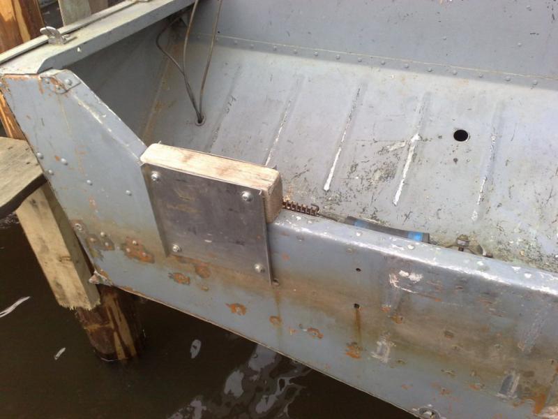

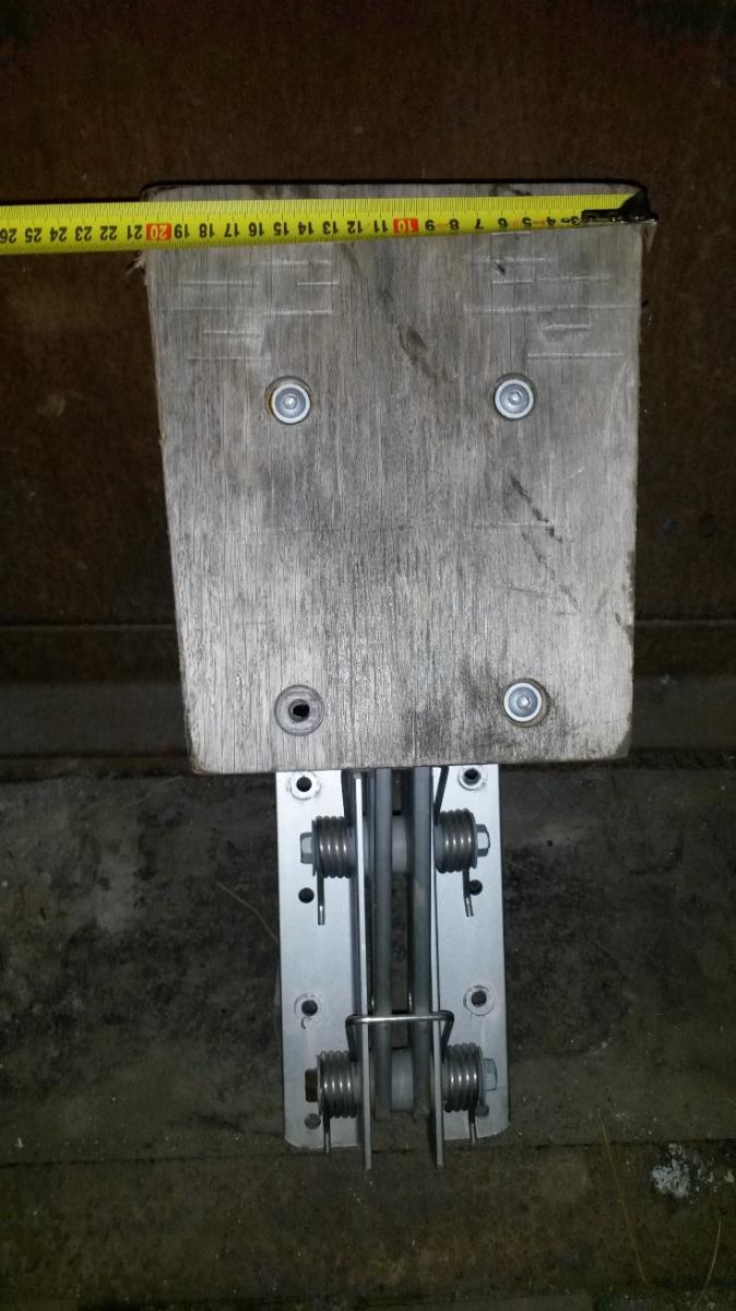

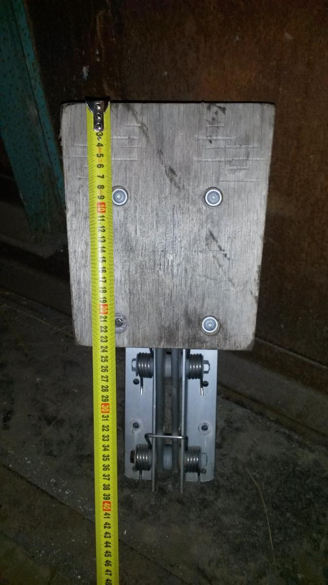

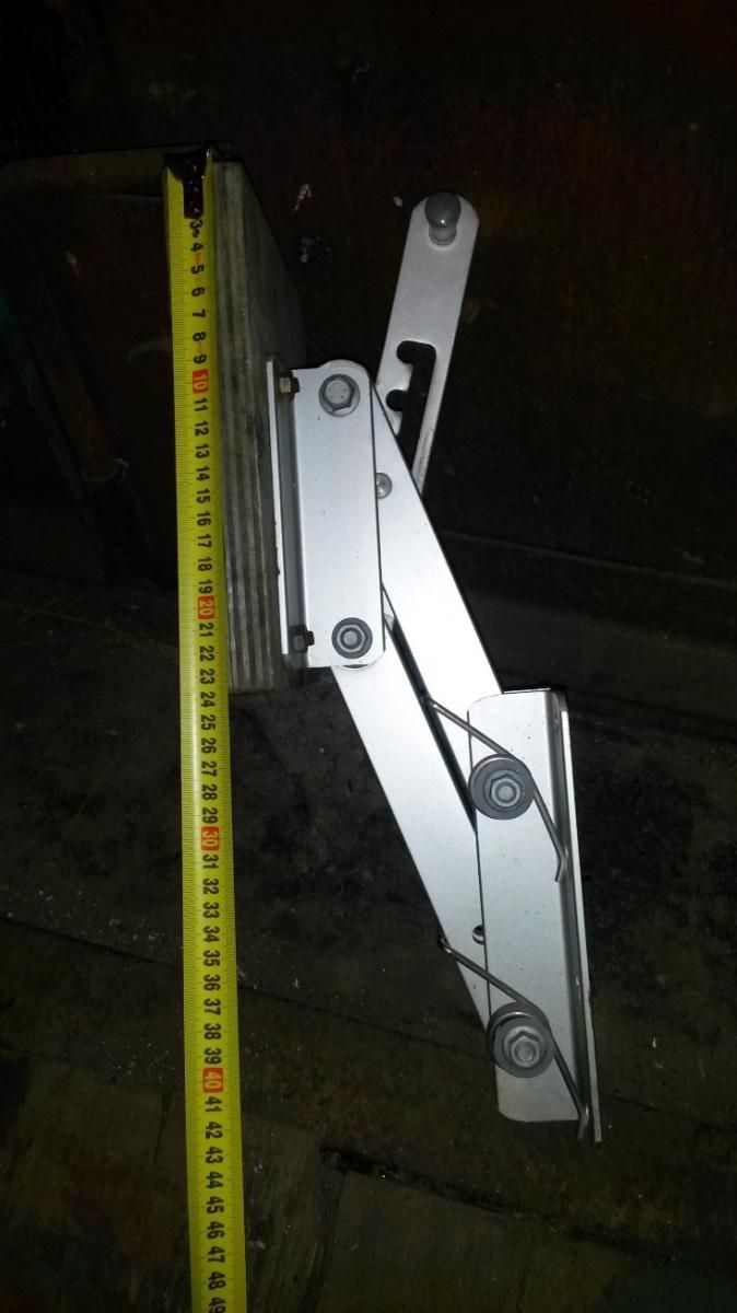

Вот в папках компа наткнулся на ещё один вариант установки доп.моторчика
Откуда тиснул не помню :unknown: ... сорри автору :sorry:

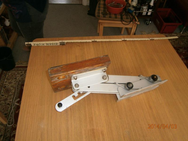

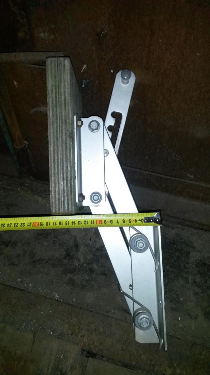

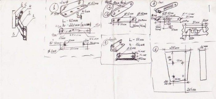

9 449
1 311

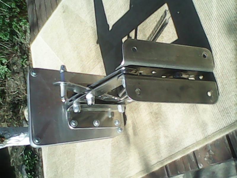

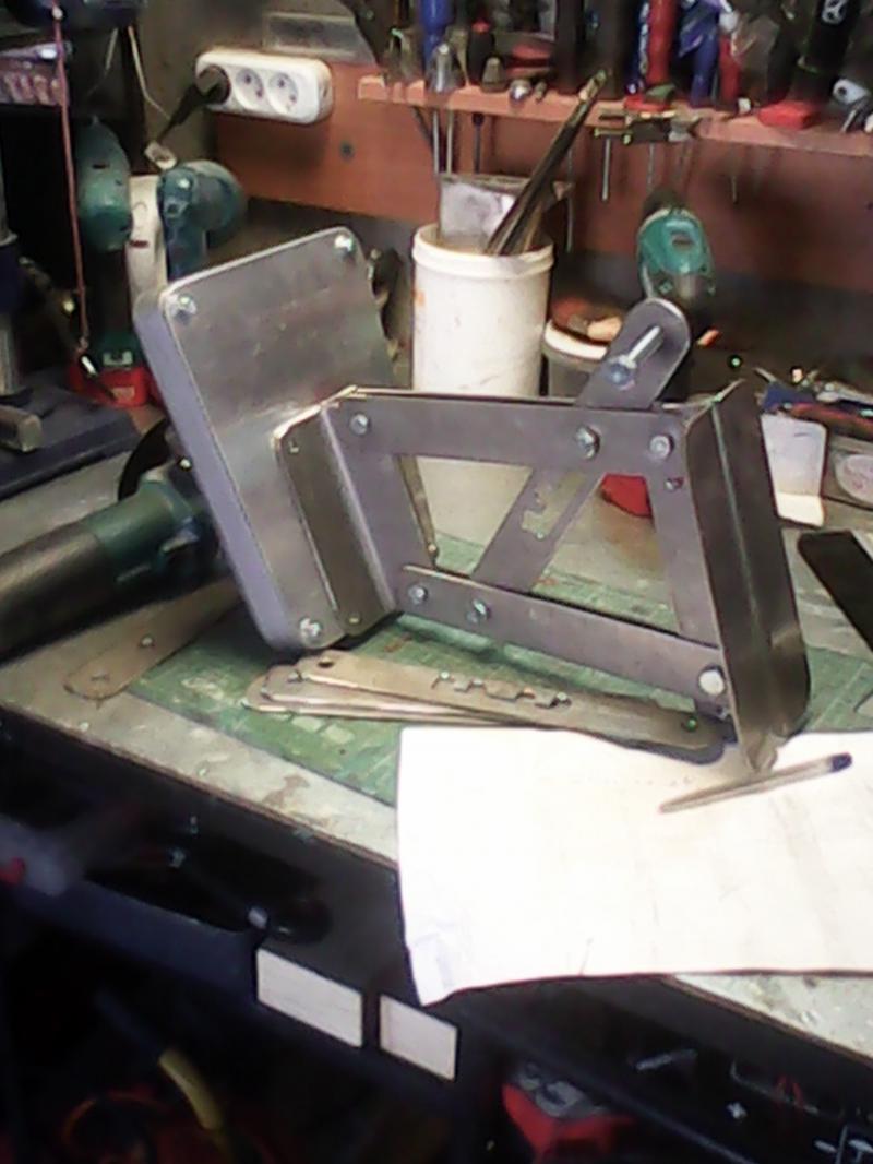

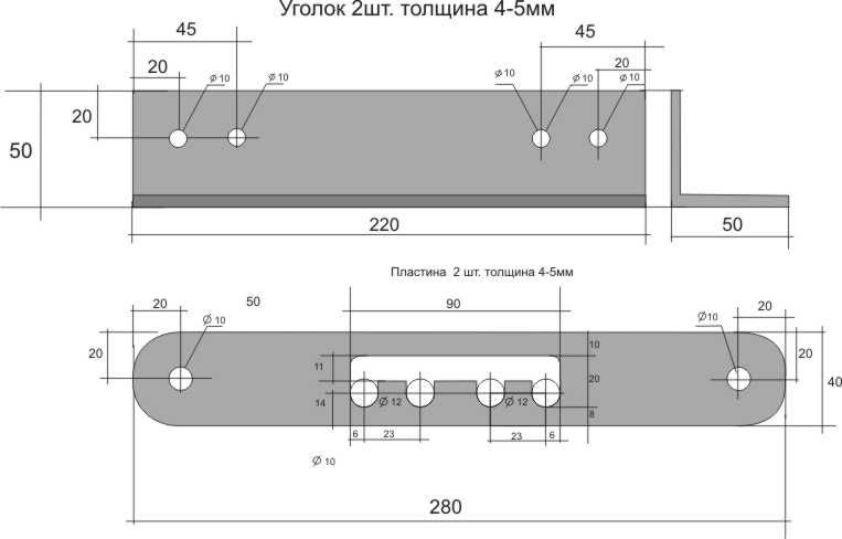

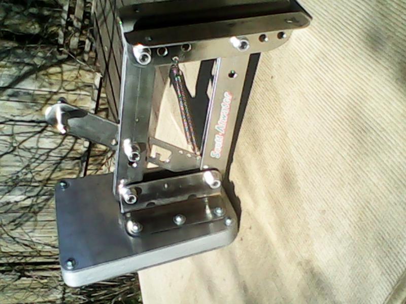

Доп. транец.
Немного почертил, по фотам и неизвестным чертежам. Указана толщина 6мм, думаю делали из алюминия, такого не нашёл. Буду пытаться из нержавейки 4-5мм. Дополнения будут по ходу примерки,доработки....... Фото из инета ,что хотелось бы получить в итоге
8 986
504
Re: Доп. транец.

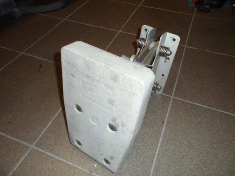

Лешенька, привет!
Игорь Кронштадт делал себе транец - у него получилось :good:
Глянь его темку про Прогресс topic5185-125.html
Я ему размеры покупного транца скидывал... Вот:
9 449
1 311
О спасибо :) . От чего приколхозить пружины? В авто з\ч на пошукать.

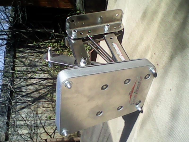

9 449
1 311

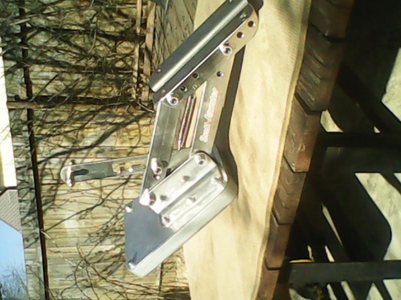

Вот как то так, надо ещё немного переделать. Нержавейка 3мм.

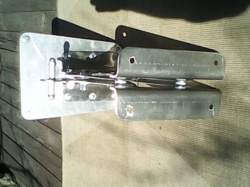

Доделал :)
8 986
504
Что аз маркировку-то нанес?? нифига не видно - бликует...
А так исполнение - :good:
9 449
1 311
Скот Ватер, наклейки остались.

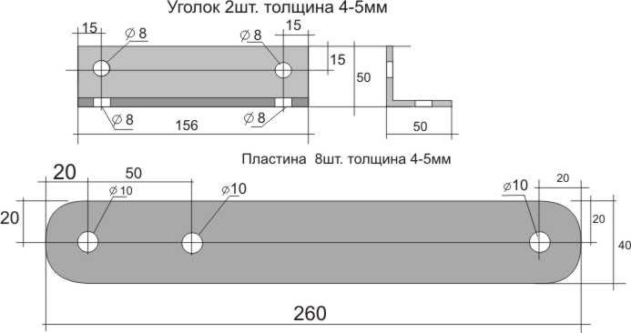

ovchinnikov 1966 сказал(а):
Лешенька, когда нечем будет заняться (ну вдруг такое случится) - забацай для меня такую КРАСОТУ! Буду премного признателен)))
Осталась гребёнка и пластины, думал двойные ставить. Надо уголоки ещё заказать товарищу. Самому не реально согнуть. Если получится, сделаю. Полировать сам будешь. :D
