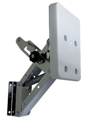

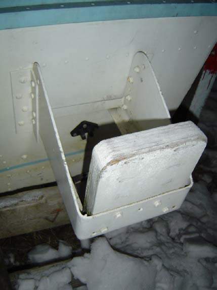

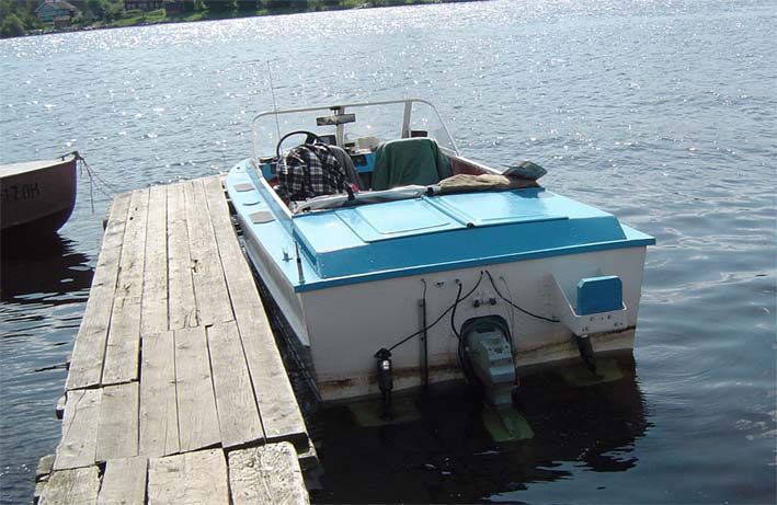

Вот пара бюджетных вариантов(с извинениями к авторам конечно)

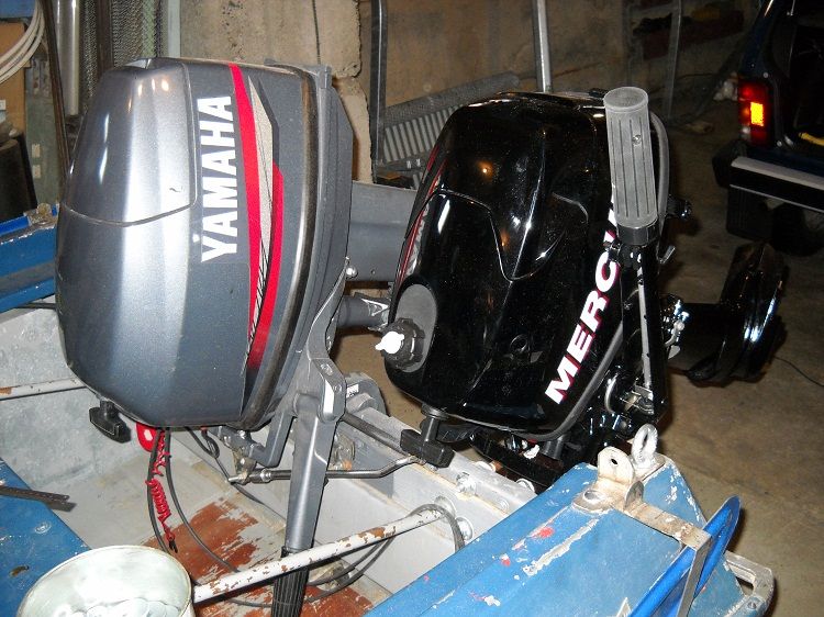

Re: Доп. транец под мелкомоторчик или какой моторчик достаточно?

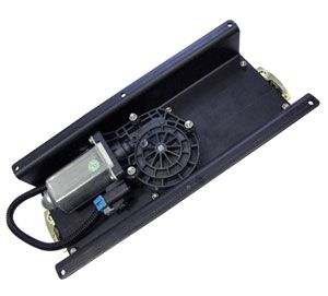

Насчет управления. Думаю подруливать можно основным мотором, а так сказать докатка, жестко прямо стоит. Ни разу не видел чтоб управление ставили на доп.мотор
Re: Доп. транец под мелкомоторчик или какой моторчик достаточно для "докатки"?
А, я видел... вот:
с извинениями автору ессьно :)
подруливание основным мотором при зажатой "докатке" при тролинге думаю да нормально, но если идти в ветер и волну, то рулить ИМХО придётся самим моторчиком 100 проц. :yes:

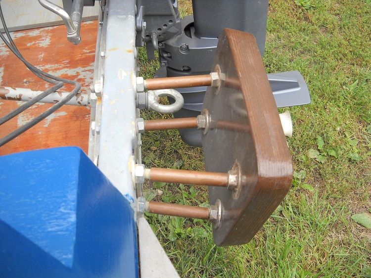

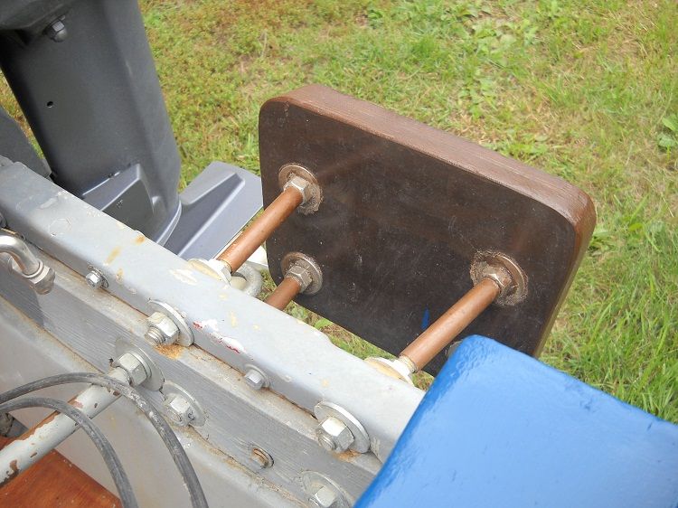

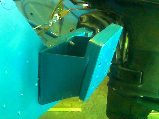

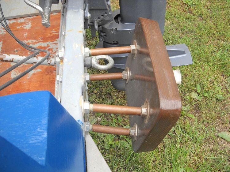

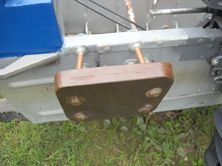

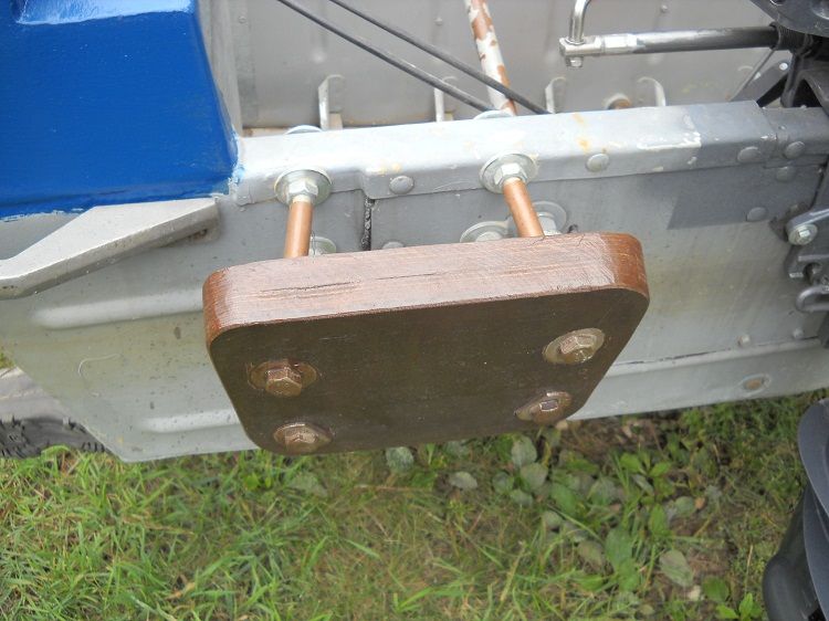

Дима, вот очень бюджетный вариант, одна шпилька, несколько гаек и кусок фанеры. :) :good:
Красавцы Андрюх!!! Да, действительно более чем оперативно можно изготовить транчик! :good:
з.ы.Размерчики сбрось для "идущих следом"... лучше прямо на фотке ;)

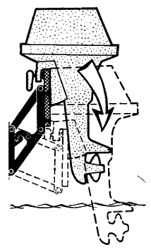

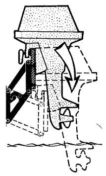

Привет Дим, вот еще вариант.
Журнал Катера и Яхты, №20, 1969г.
Яхтсмены ФРГ, как сообщает журнал «Ди Яхт», разработали конструкцию параллелограммного кронштейна для крепления подвесных моторов мощностью от 5 до 12 л. с. на транце швертботов и небольших крейсерских яхт длиной до 9,5 м. Материалом для изготовления этого приспособления служат: стальной угольник 30X30, стальная полоса 30X3 и листовая сталь толщиной 2 мм. Приспособление наглухо крепится болтами к транцу. При ходе под парусом мотор поднимается в верхнее положение и винт не касается воды.
  • 18,7 КБ Просмотры: 8 522
Привет Серёж. Да.. идея не плоха, думаю этот вариант покрепче будет заводской "жестянки", ему б ещё в нижнем положении фиксацию придумать... :)

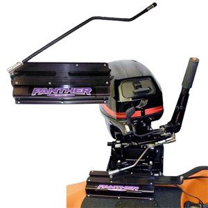

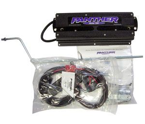

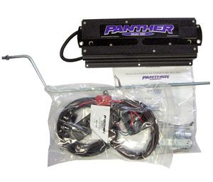

А, вот ещё вариант управления доп. мелкомотором, жаль только ценника нет, но судя по фирме производителю на Баджере должны продаватся...

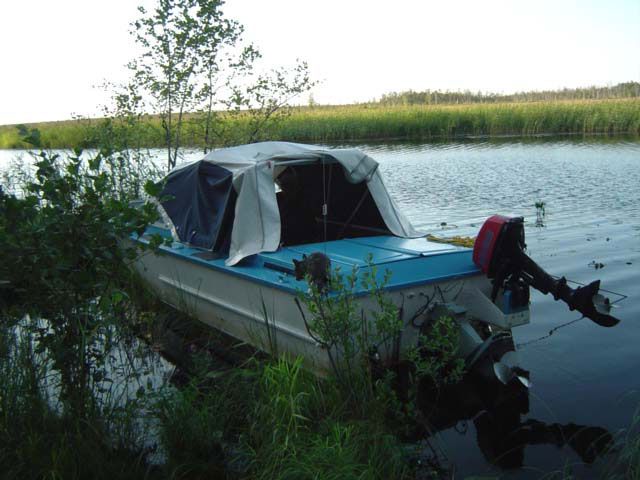

Не нарадуюсь своим доп. транцем, очень удобно - легко можно регулировать глубину погружения. Конструкция в принципе не сложная.
Серёж на них ругаются в плане хлипости самого транца(пластмаски) - трескается по болтам и моторчик - "тю-тю" :( ... меняют на склеенный и пролаченный "брикет" из фанеры и тросик к лодке на всякий случай ;)

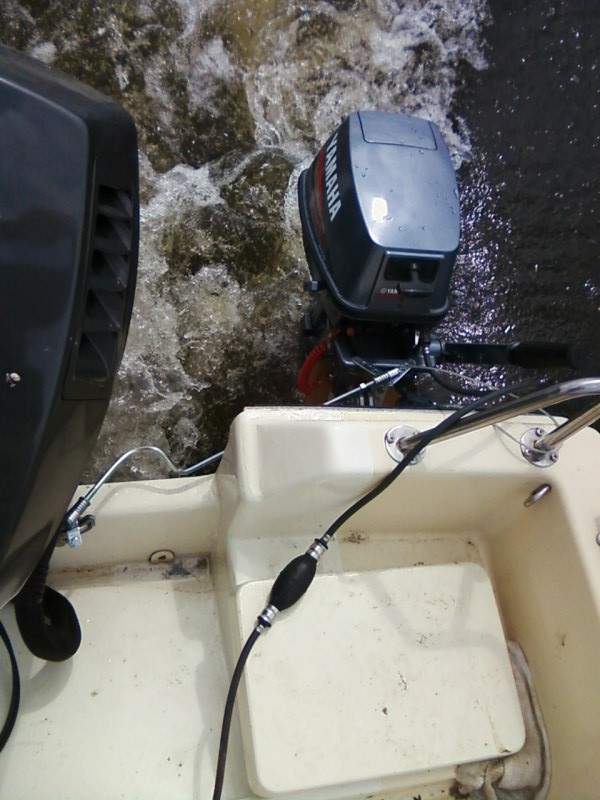

Насчет достаточности,МКМ+яма 2 силы скорость до 10 км(3 человека),трек открывается в Google Earth gpx GPS-данные.kmz
Пусть ругаются (: Ты ведь сам будешь делать, а не покупать - но сама конструкция явно лучше чем на выше преведенных фотках. У меня моторчик легкий, 13кг (хотя судя по аннотации - можно повесить до 40 кг), за 2 сезона пока ничего не растрескалось. + Моторчик пристегнут на цепочку.
Ну, так-то да(и цепочка эт хорошо)... но меня всёж смущают неизбежные в таких подвижных конструкциях люфты, а это лично мне ну... не очень нравится :pardon: ... хотя, мало ли ;) ...

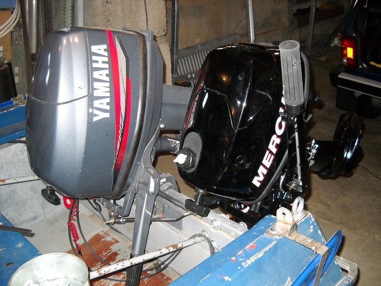

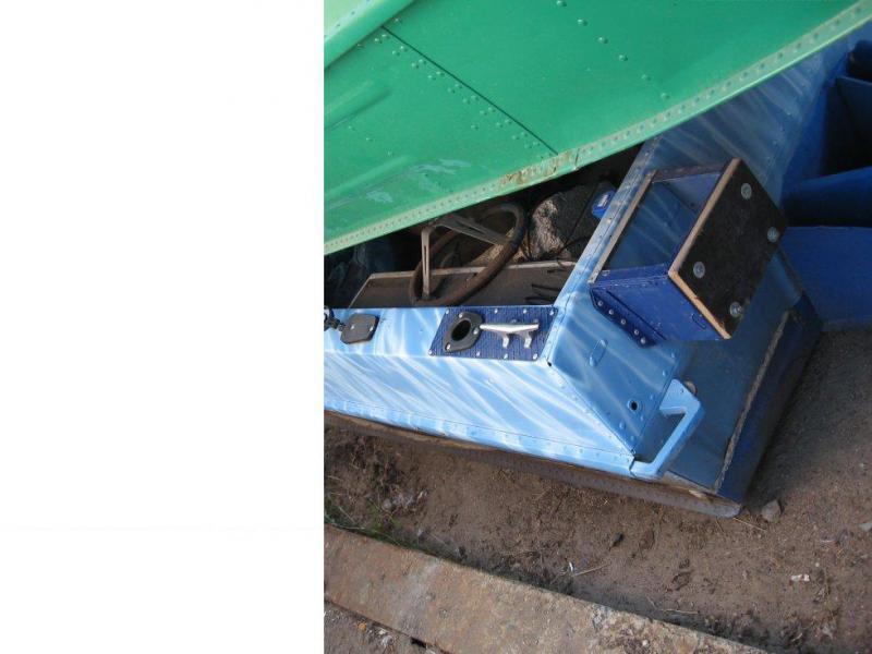

Вот ещё бюджетный вариантик:
(конечно же с извинениями автору)

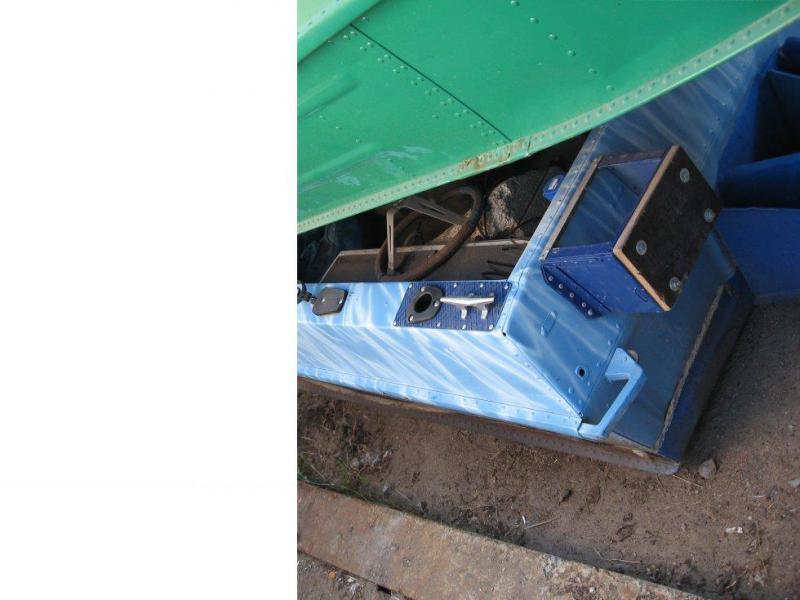

Дима, я вот всё думал, где я этот вариант видел и вот случайно нашел. :)
