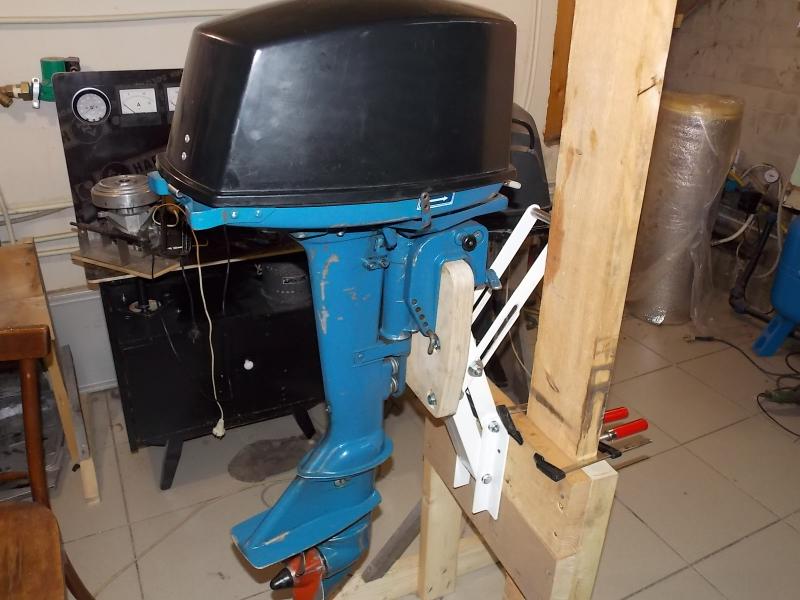

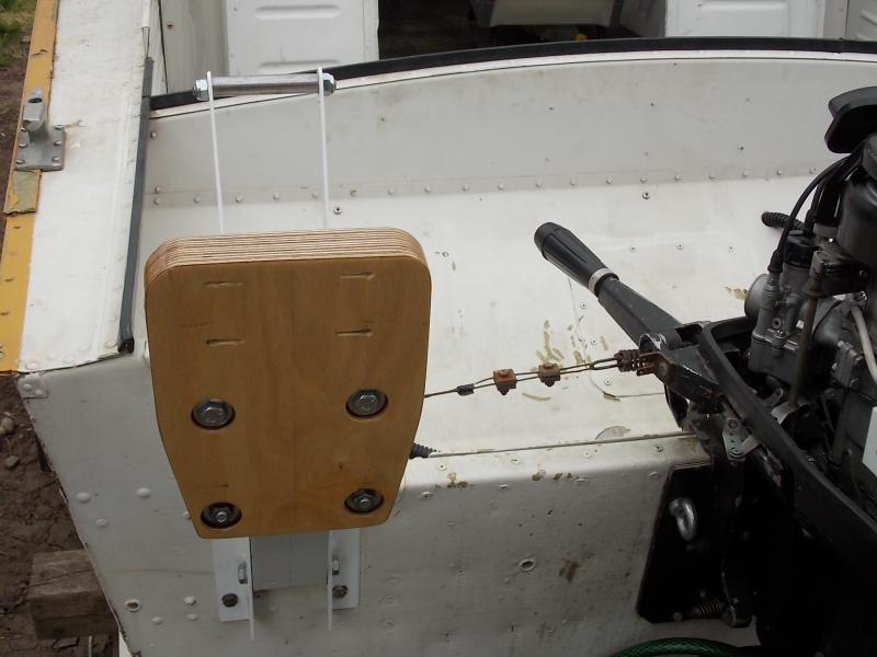

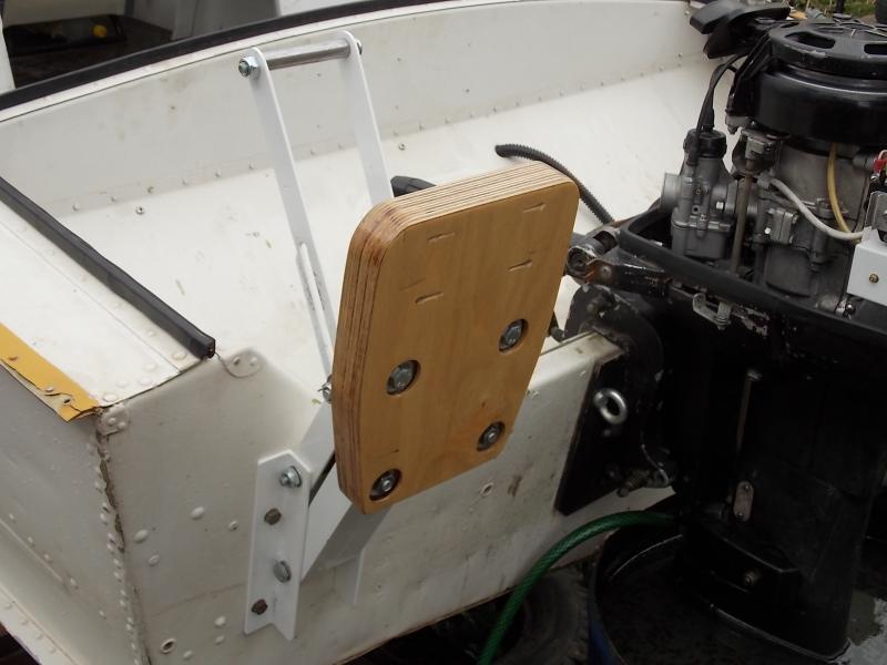

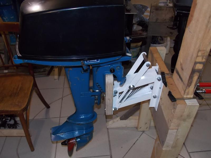

Отмечусь и я в этой теме. Дополнительный моторчик для Прогресса есть, дальше как всегда вопрос как его приспособить. В общем подглядел в этой теме кто как делает. Определился с конструкцией. Далее-чертим, пилим, прибиваем....... :hahaha: Размеры все свои под конкретные условия и лодку. Ход транца по вертикали 300 мм. Регулировка по высоте плавная, вполне реально по 1 мм настраивать :hahaha: (разумеется в такой точности нет ни какой необходимости) Фиксация резьбовым зажимом. Материалы: уголок 35х35х4. Сталь листовая, полоса 30х360х4. Болты М10 разной длины. Собственно вот оно изделие которое завтра будет приобретать новый красивый наряд.
Доска из набора фанеры 36 мм под прессом, после склеивания и обработки займет своё положенное место.
Продолжение следует.

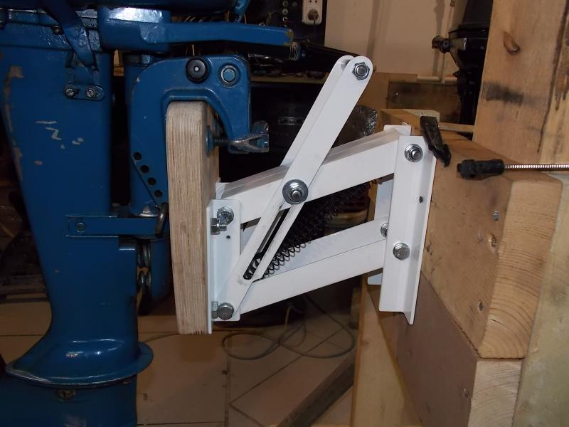

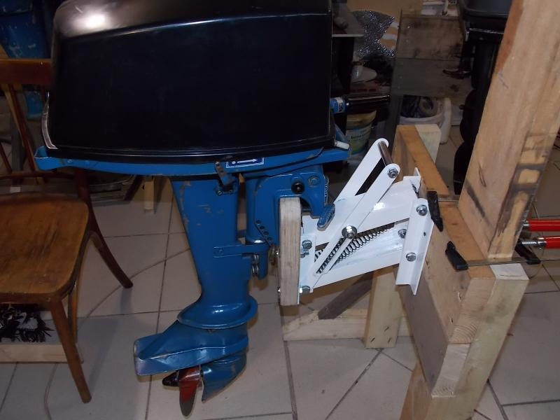

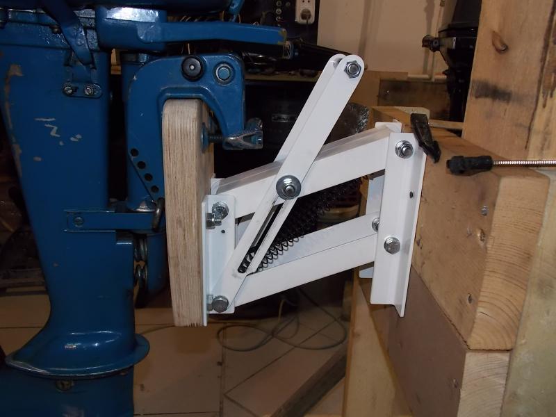

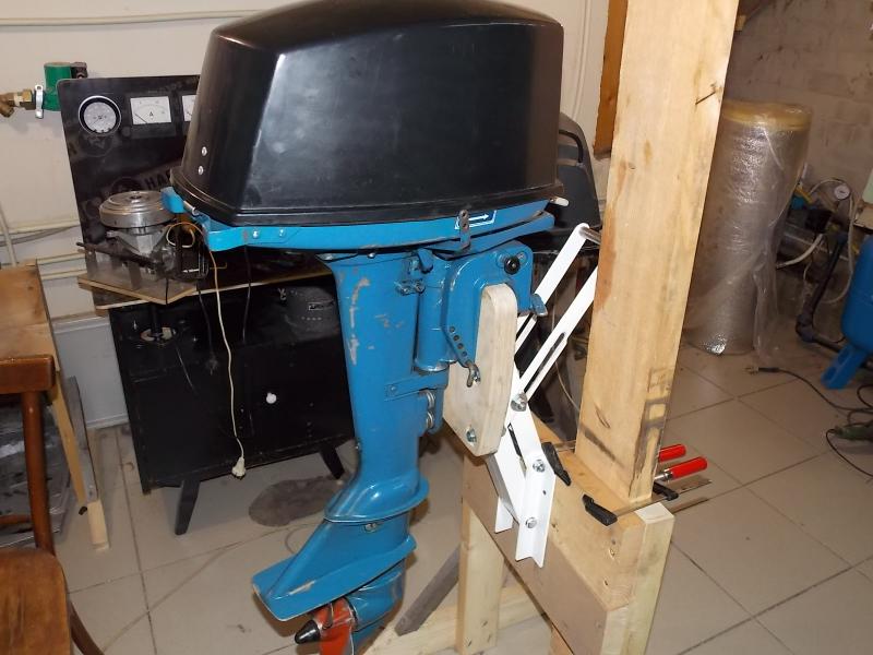

Работы продвинулись. Собственно транец готов и прошел первые испытания в условиях мастерской. Пружины для компенсации веса мотора куплены в автомагазине.
Андрей, а почему "вЫборки" для фиксации в крайних положениях не сделал?... ИМХО "в пОднятом" - обязательны :yes:
27 687
2 479
Андрей, отличный транец сделал! Надёжно и функционально. Присоединяюсь к вопросу Дмитрия.
3 907
Привет парни всем! Дима выборки для фиксации дают очень грубую регулировку по высоте, так например при диаметре болтов и пазов в пластине 10 мм с шагом в 10 мм. ход по высоте получается с шагом 50 мм. 5 см. Это явно много. В добавок боковые пазы не дадут нормально зажимать пластину в промежуточных положениях. В общем ход сделан плавный, зажим будет гайка-вороток.

Ну, хозяин - барин, но я б в верхнем(транспортировочном) положении выборку бы сделал от греха подальше :yes:

Да это не проблема совсем, проведём испытания на воде от этого и решение будет принято. Пластины новые изготовить если что 2 часа работы. А мотор до воды на транце ездить не будет однозначно, не та жесткость у этого узла для дорожных условий.

Завтра точну новые пластины, что то ты меня в сомнения погрузил, Дима! В среду поеду на реку испытывать моторы, вот как раз оба варианта пластин и проверю. :unknown: Верхнее положение с фиксацией просится тут нутром чую, но и зажимной вариант то же не слабо держит, сегодня на лодку поставил транец вставал всем весом (80 кг) в зажатом положении, результат великолепный :pardon: Ладно это не вопрос с фиксацией, так с фиксацией, надёжность ещё ни кому не мешала :hahaha:

Андрей, да я чисто из практических соображений... думаю неприятно будет лезть в непогоду и крутить "барашки" за кормой, если вдруг моторчик после скачкОв по волнам "сползет" вниз :pardon:

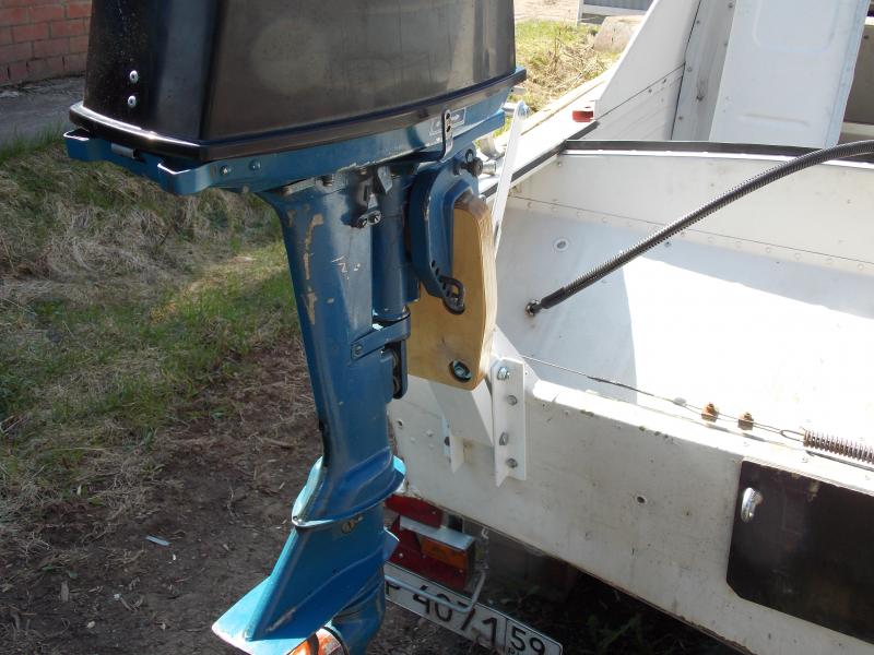

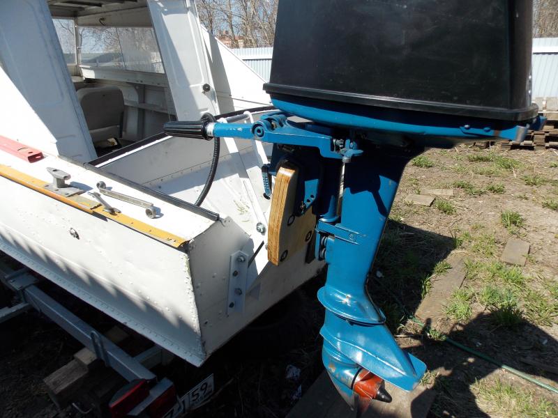

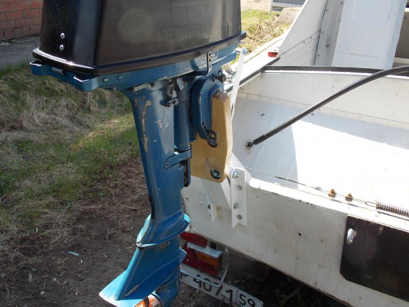

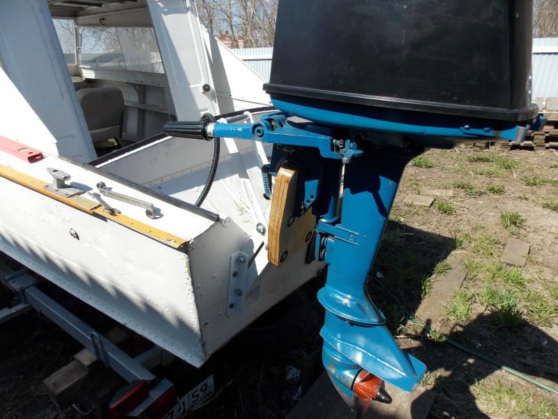

Пару фоток на лодке.
Смотрится зачётно :yes: ... Андрей, как по удобству фиксации в транспортировочном положении? ... попробовал?
3 907
Дима ни каких трудностей с фиксацией не обнаружил, единственное неудобство что транец смещен вбок а не по центру. В остальном ход довольно легкий, пружины компенсируют вес мотора и каких то особых усилий не приходится применять.

Ну, дай то Бог :yes: ... но мне всё равно с протОчкой было б спокойнее :jokingly:

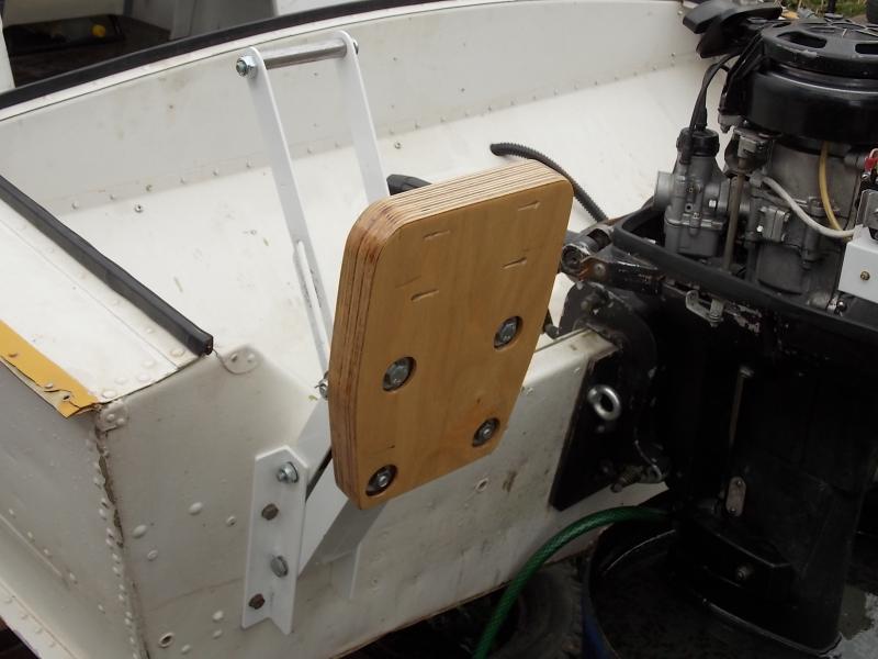

Я сделал пластины с проточкой бросил в лодку. Пока ещё не крашеные. В общем будут трудности заменим! :hahaha:
