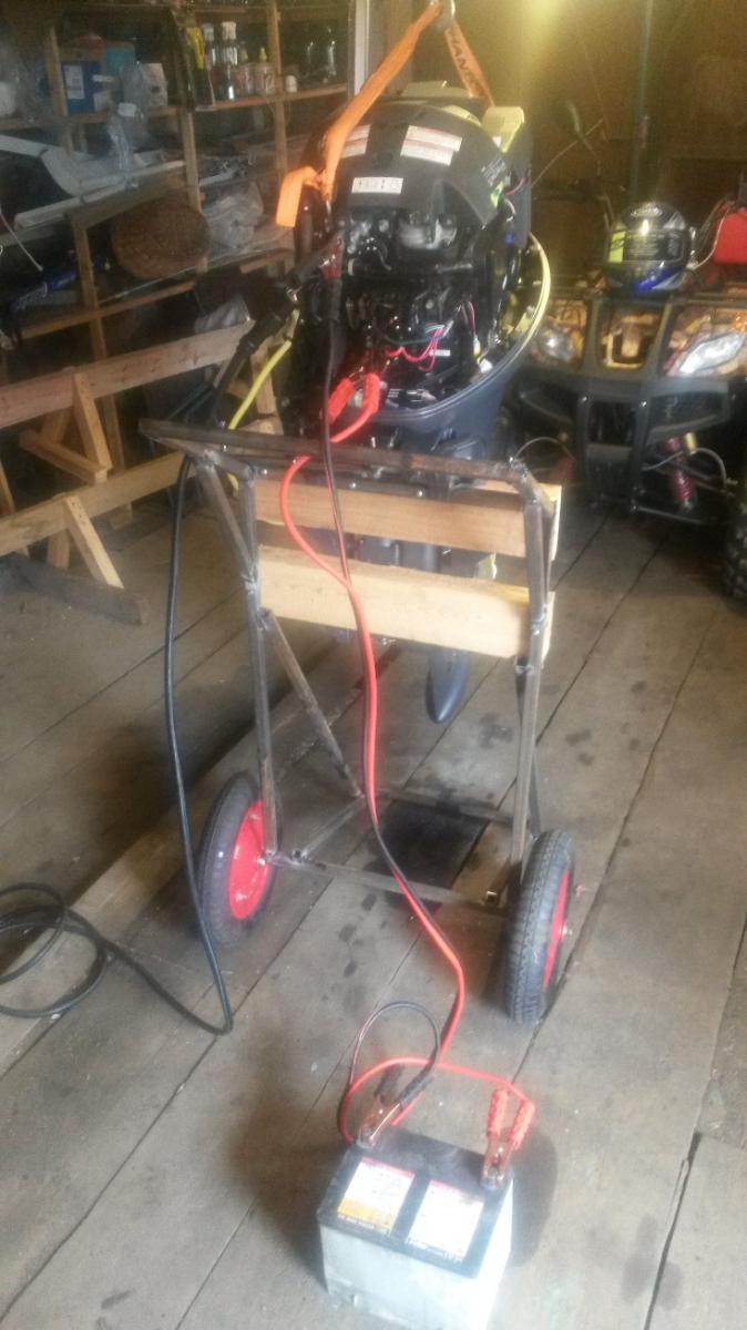

Сории за офтоп,поднял лодку,движок Ямаха 40 веос...друзья,а продаются где-нибудь "домашние" транцы? Двигло на редукторе стоит в кладовке,а хочу его подвесить на самодельный транец и транец к стене просветлить,чтоб как по феншую...или чертеж какой-нибудь,чтоб в домашних условиях....Всем спасибо за советы!
9 710
985

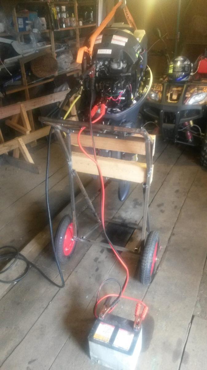

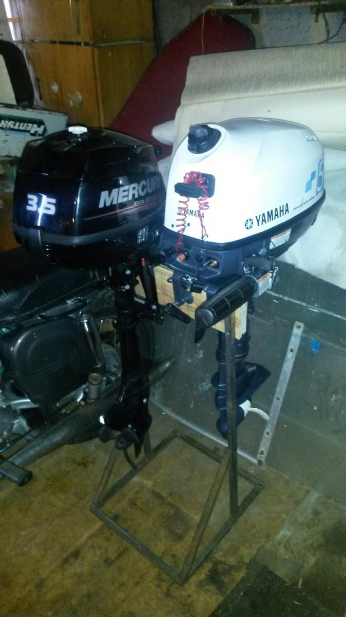

А не лучше на подставке и с колесиками???
Можно в свободное время по гаражу или кладовке покатать моторчик :hahaha:

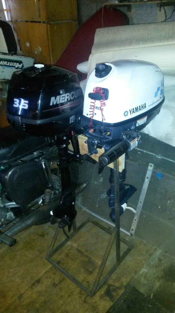

Так
Или вот так
Димасик сказал(а):
... транец к стене просветлить,чтоб как по феншую...или чертеж какой-нибудь,чтоб в домашних условиях...
Тёзка, сваяй пару типа таких зеркальных кронштейнов из 30-го(40-го) уголка, соедини на винтах доской(пакетом из фанеры) и на анкеры к стене - фсё! :pardon:

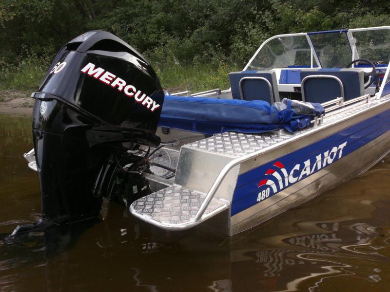

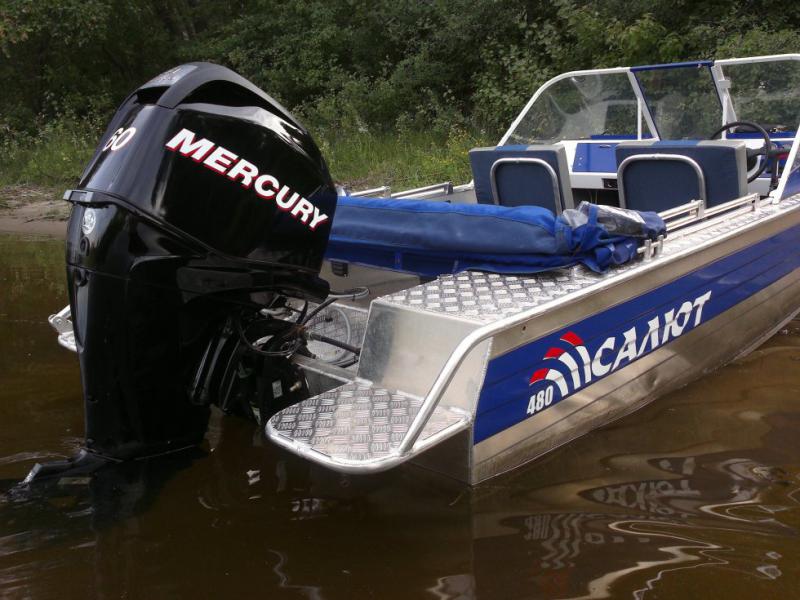

Как кто думает а если сделать быстросьемный танец для докатки и прекрепить его с правого борта,как будет вести себя лодка?? Можно ли будет на ней вообще передвигаться??
Дим, на Салюте проще приварить транец на кринолин и радоваться жизни :yes:
Дмитрий3475
26.02.2014
153
Аэро340(продан), Прогресс-2(продан), Аэро260к(продана), Салют-480
Вихрь-25(продан), Nissan Marine30(продан), Suzuki-df60a
Дим, на Салюте проще приварить транец на кринолин и радоваться жизни :род мпа:
Все дело в том что на левом криналине у меня находится лесенка,вроде как неполучается. А под правым стоит датчик эхолот-картплоттер, боюсь как бы помехи мотор не стал создавать уж вроде как будут близко друг от друга????? :?

Конкретно для докатки датчик никак мешать не будет - доковылять можно легко и так)))
А вот если мотор для троллинга использовать... то надо посмотреть какие (если возникнут) будут помехи...

Серёж, чтоб "попробовать повЕсить" надо приварить транец(квадратик из люминя), просто так и не попробуешь :( .... имхо проще найти другое место для датчика :yes:
Да там для датчика специальное место предусмотренное заводом. Специальный такой квадратик сделанный из алюминия и преваренный на транец. Специально чтоб транец недырявить. :unknown:
Дим, ну так чего проще то... продырявить транец и спокойно на герметик установить новый кронштейн для датчика или городить несуразную конструкцию на борт для мотора? :eek: ...
Места то больше под мотор всё равно нет на лодке :pardon:

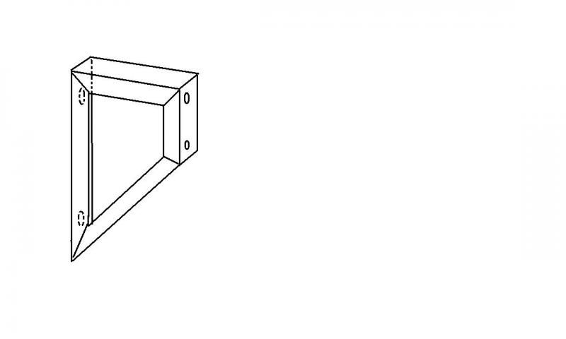

Мыслишка одна есть как сделать всё-таки к борту быстро устанавлимый транец нечего несверля и непорча, и будет мотор под боком рядом с водителем . Просто думал может быть кто нибудь ещё мыслишку подкинет интересную :yes:
Дима, сдается мне что повесить вот сюда на два болтика мелкотранчик самопальный под моторчик до 5лыс для испытаний - не проблема))) Говна делов-то - пара дырок в рифленке
А может дырки в рифленке не планировались :pardon: ... ну в эстетическом смысле - некомильфо :)
