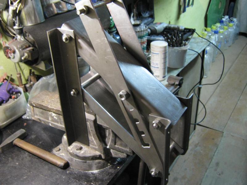

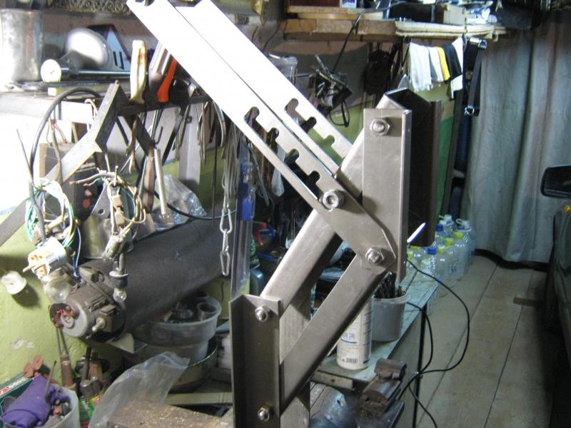

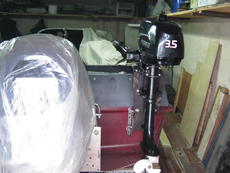

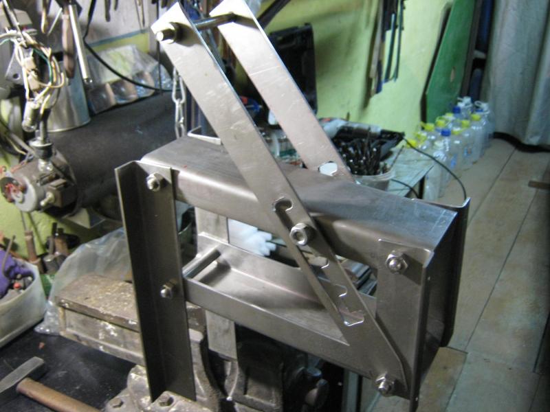

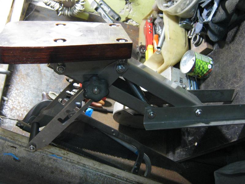

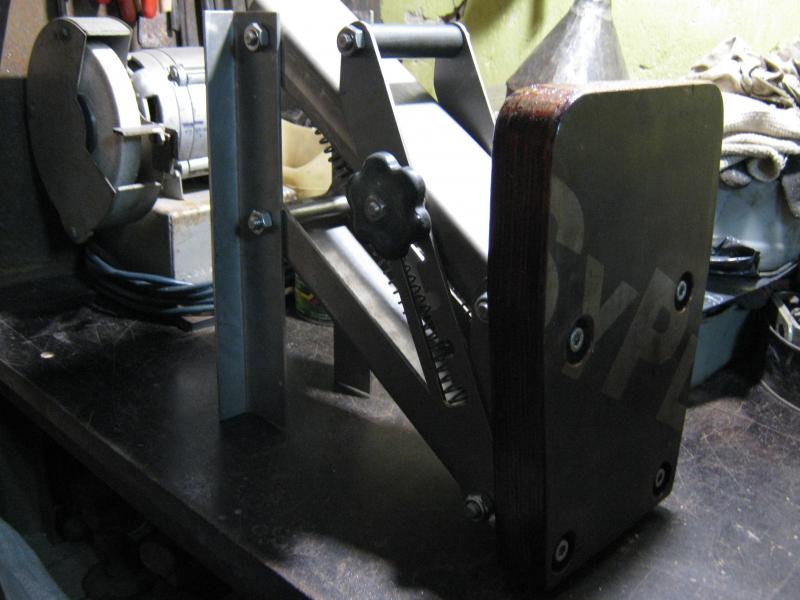

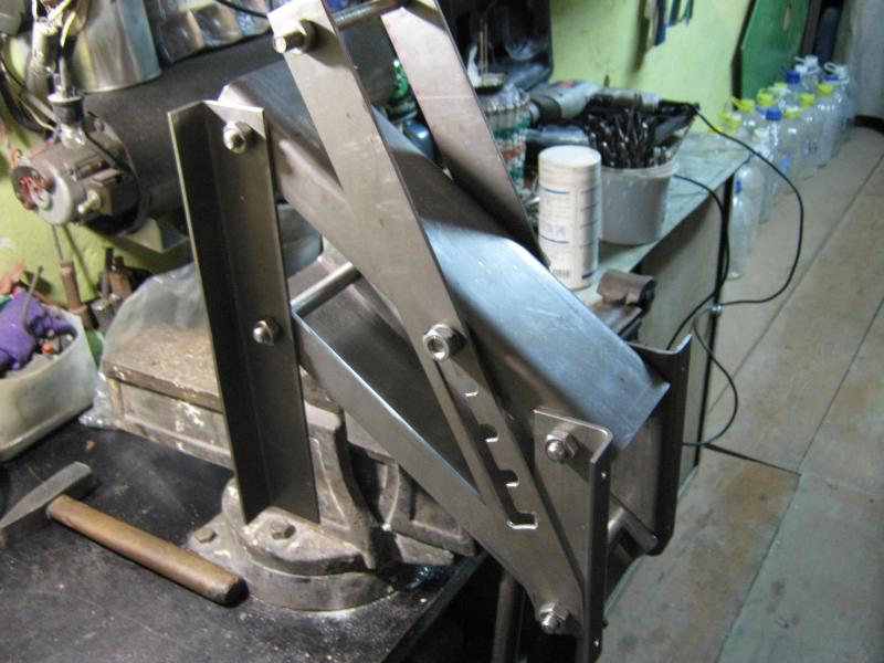

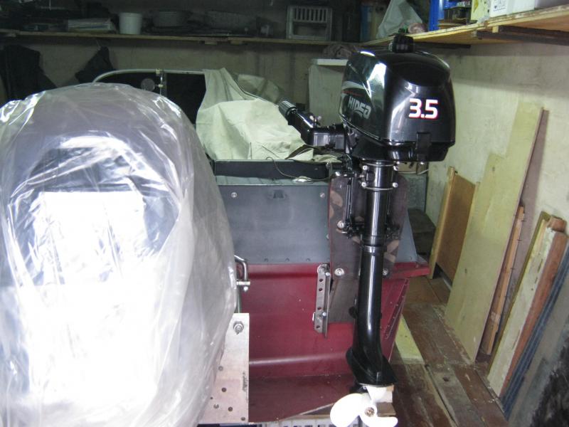

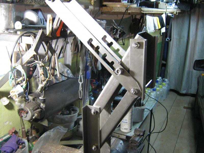

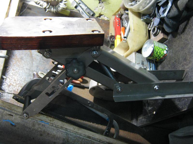

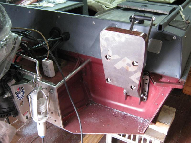

Ребята все здравствуйте. Вот и приближается наша пора-"Водномоторная", закрепил транец на лодку и примерил моторчик, получилось всё крепко, даже скажу ОЧЕНЬ. Транец получился крепкий, не зря сделал из 3ки. Немного фоток.

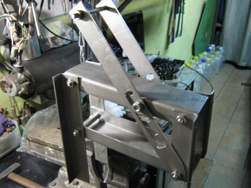

Всем привет!
Вопрос к Арчибальду, транец который на фото в посте 229, Сделан по чертежам topic2636-100.html#p112661
или что-то менялось, тоже решил на свой П2 для тролла 2.6 Парсуна прицепить. В прошлом году испытал- меня все устроило кроме отсутствия доп транца. Вся рыбалка проходила на малыше , а это не удобно при переходах.
3 157
1 311
olegm сказал(а):
Всем привет!

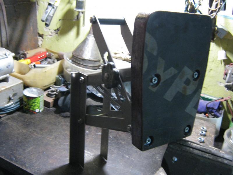

Нет, делал по своим, но подсказку взял у Андрея(Танкист), за что ему спасибо. Вот так выглядит мой.

Вот теперь понял. Но кажется подъёмный будет получше, т.к. мотор опускается только при его эксплуатации.

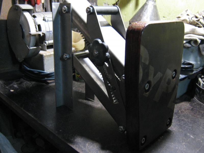

А за счет чего достигается надежность в резьбовых соединениях которые не жесткие? Почему гайки не раскручиваются?
olegm сказал(а):
Привет всем!
Ось вообще должна быть с "не полной" резьбой, чтобы после затяжки оставался зазор под соединяемые части пантографа + шайбы, а гайки с нейлоновыми вставками :yes: ... и я б ещё саму гайку на фиксатор резьбы "разъёмный" поставил для самоуспокоения :) ...

Дима +100500, делал шпильки как ты описал, и гайки такие, только без клея и герметика, держится мёртво.

Арчибальд, а из чего шпильки? Алюминий слаб как мне кажется, метал ржаветь будет...нержавейка?
3 157
1 311
Всем привет!
Весь транец выполнен из нержавейки, только пружины чернуха, надо будет их менять на что то нержавеющее.

У меня такого же типа только хочу вместо текстолита поставить фанеру уж очень вес не подьемный ,есть фото размеров снимал по просьбе если нужно могу скинуть
3 157
1 311
Я фанеру сразу поставил, в два слоя её склеил эпоксидкой, а торец мазал лаком, но что то облез, надо ещё помазать.
