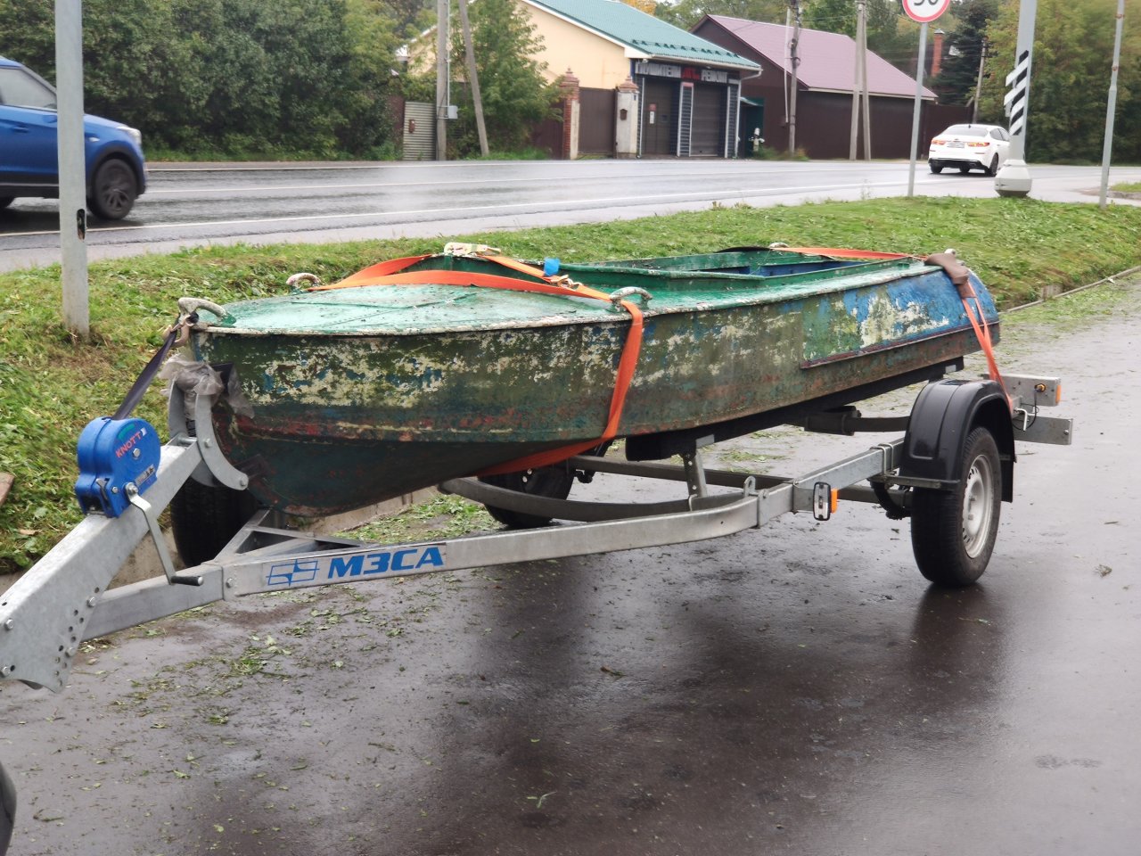

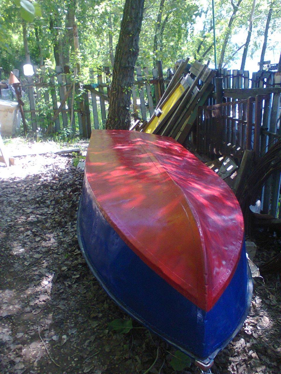

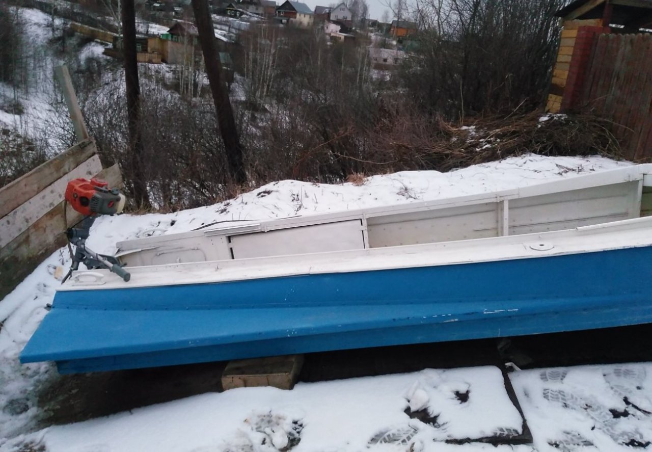

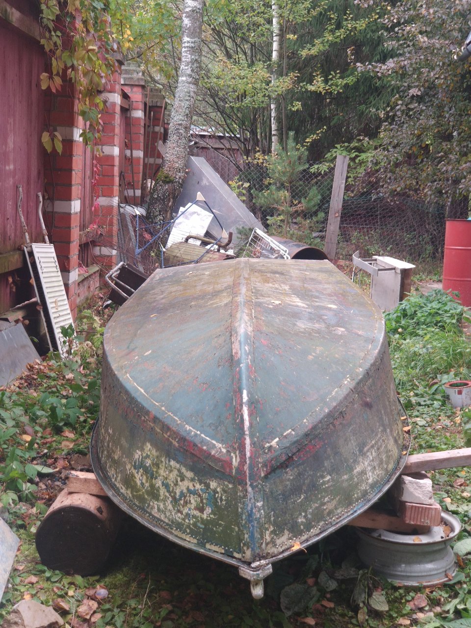

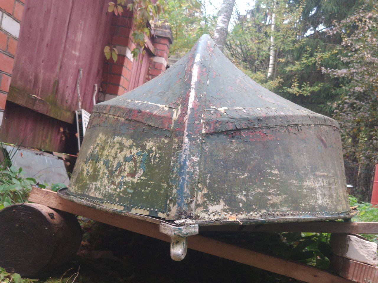

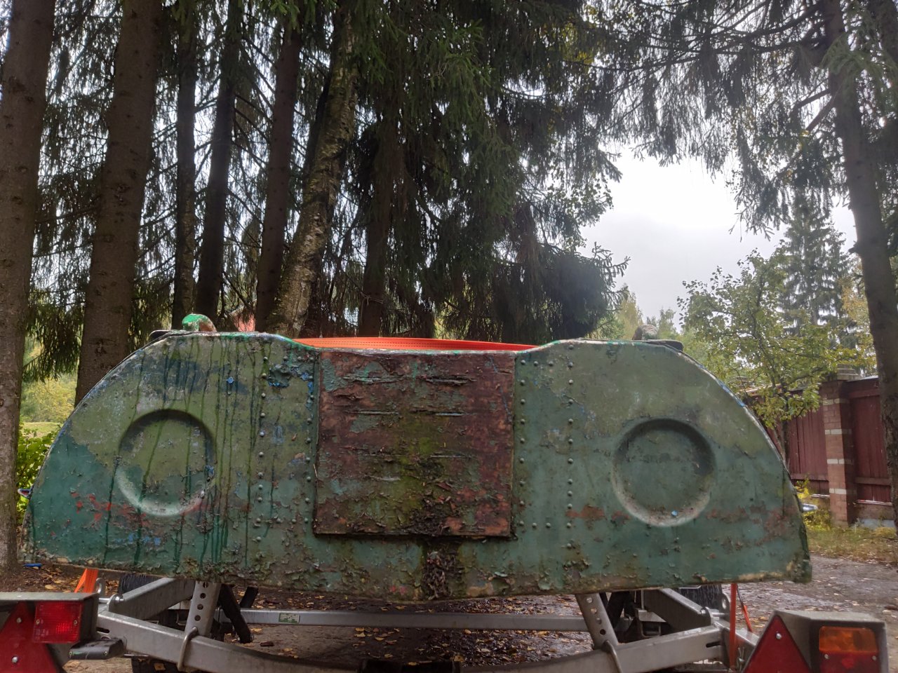

Булястая Щучка\Пионерка, может пригодится кому то:
183562 183563 183564 183565
Продавалась у нас, фото в закромах сохранил, купить к сожалению не успел.
Посмотреть вложение 183562Посмотреть вложение 183563 Посмотреть вложение 183564 Посмотреть вложение 183565

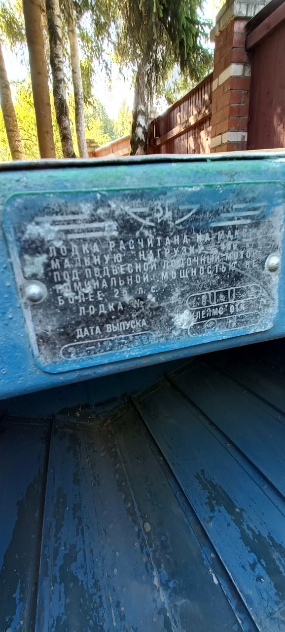

Спасибо, шильдик бы :)

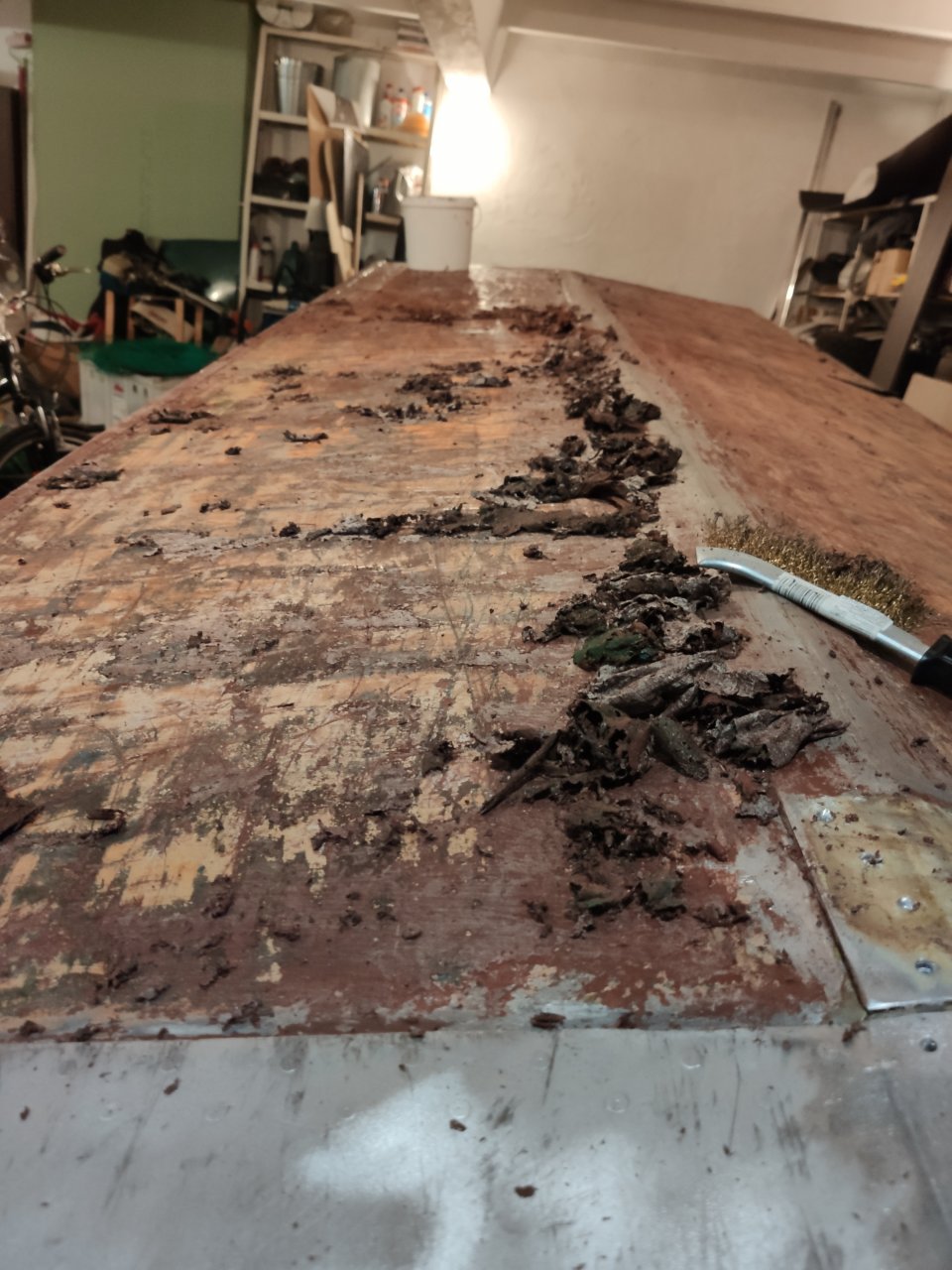

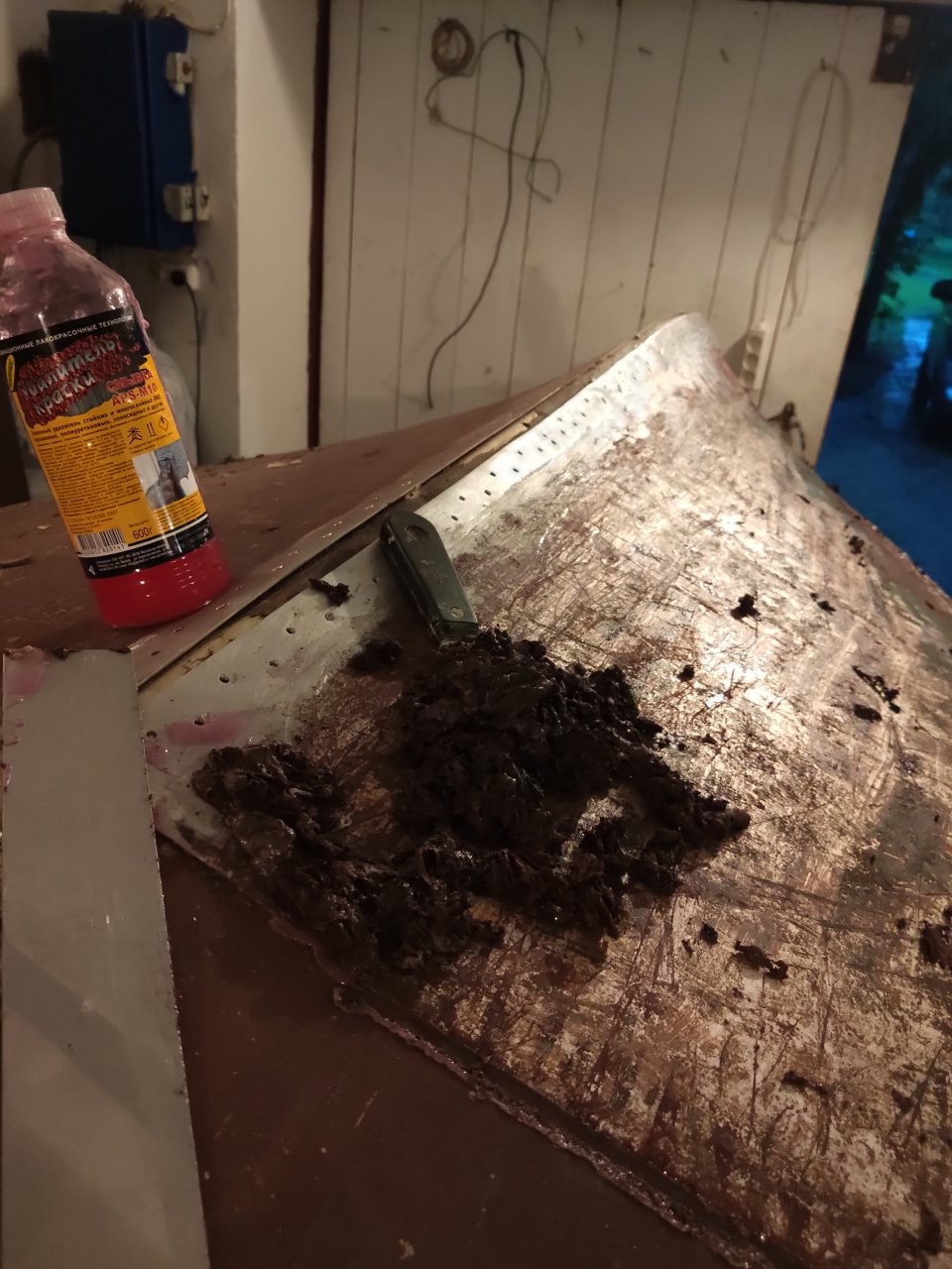

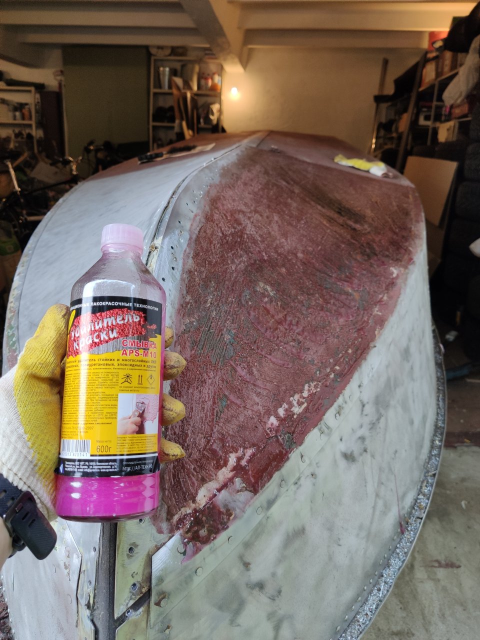

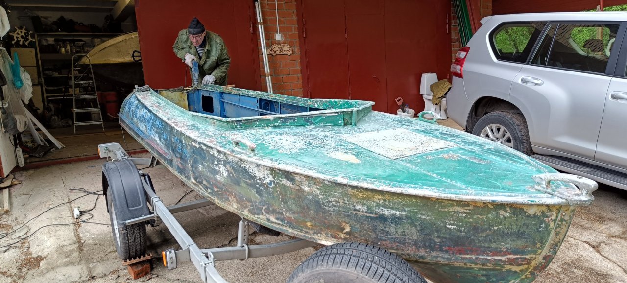

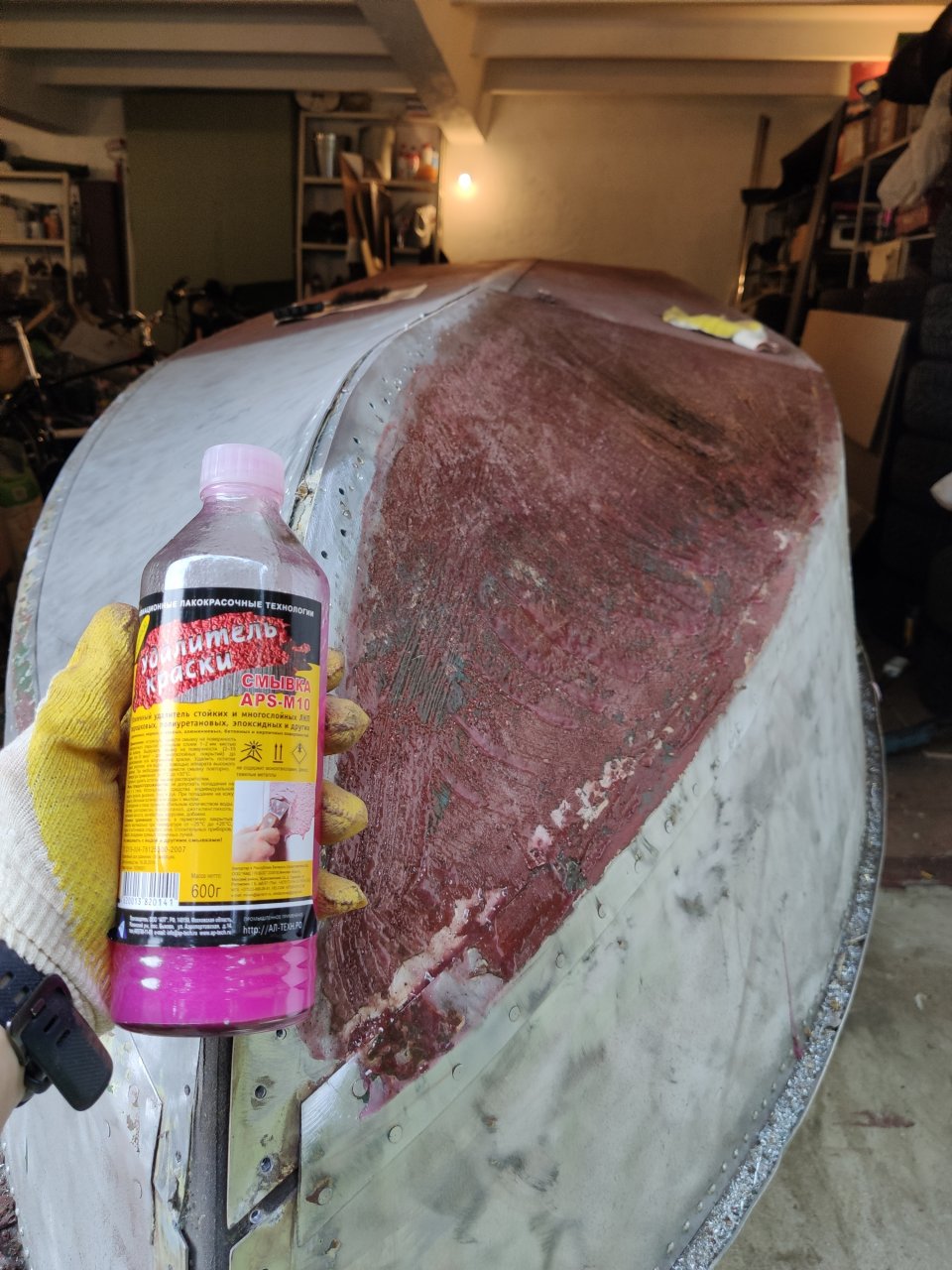

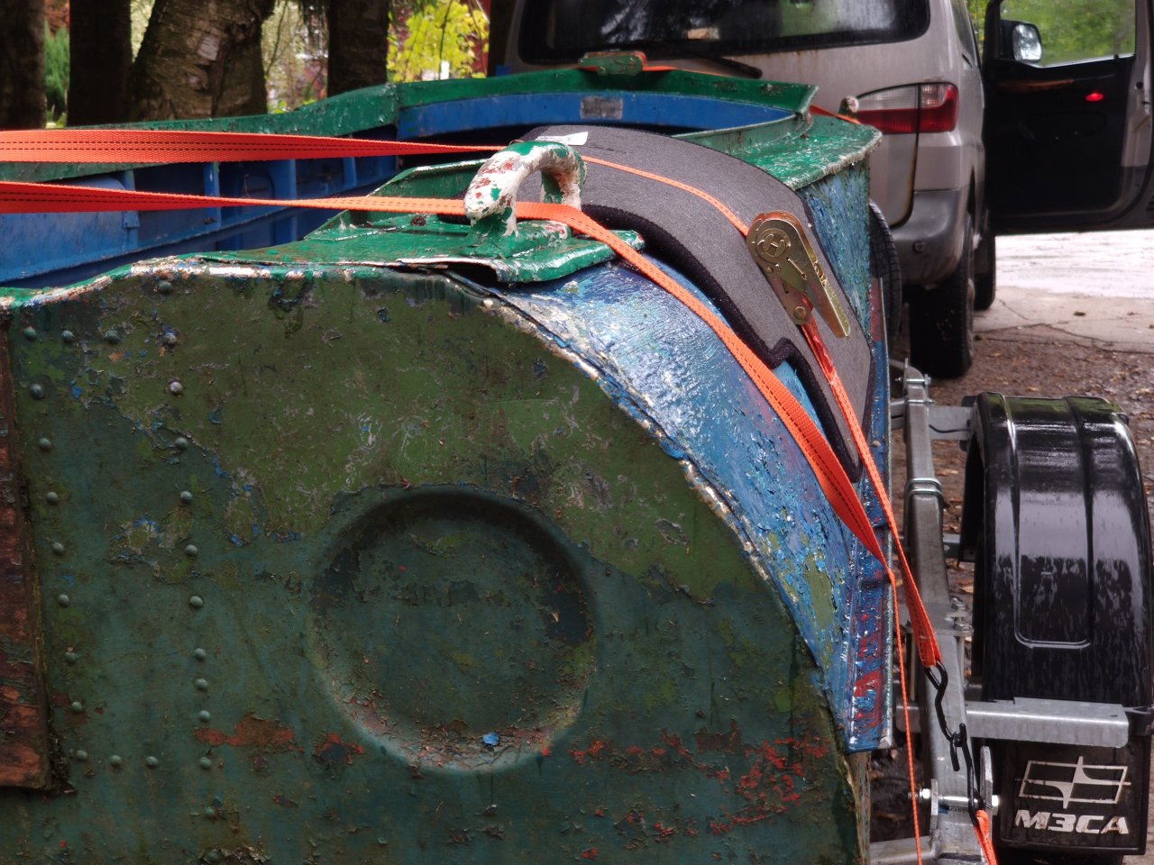

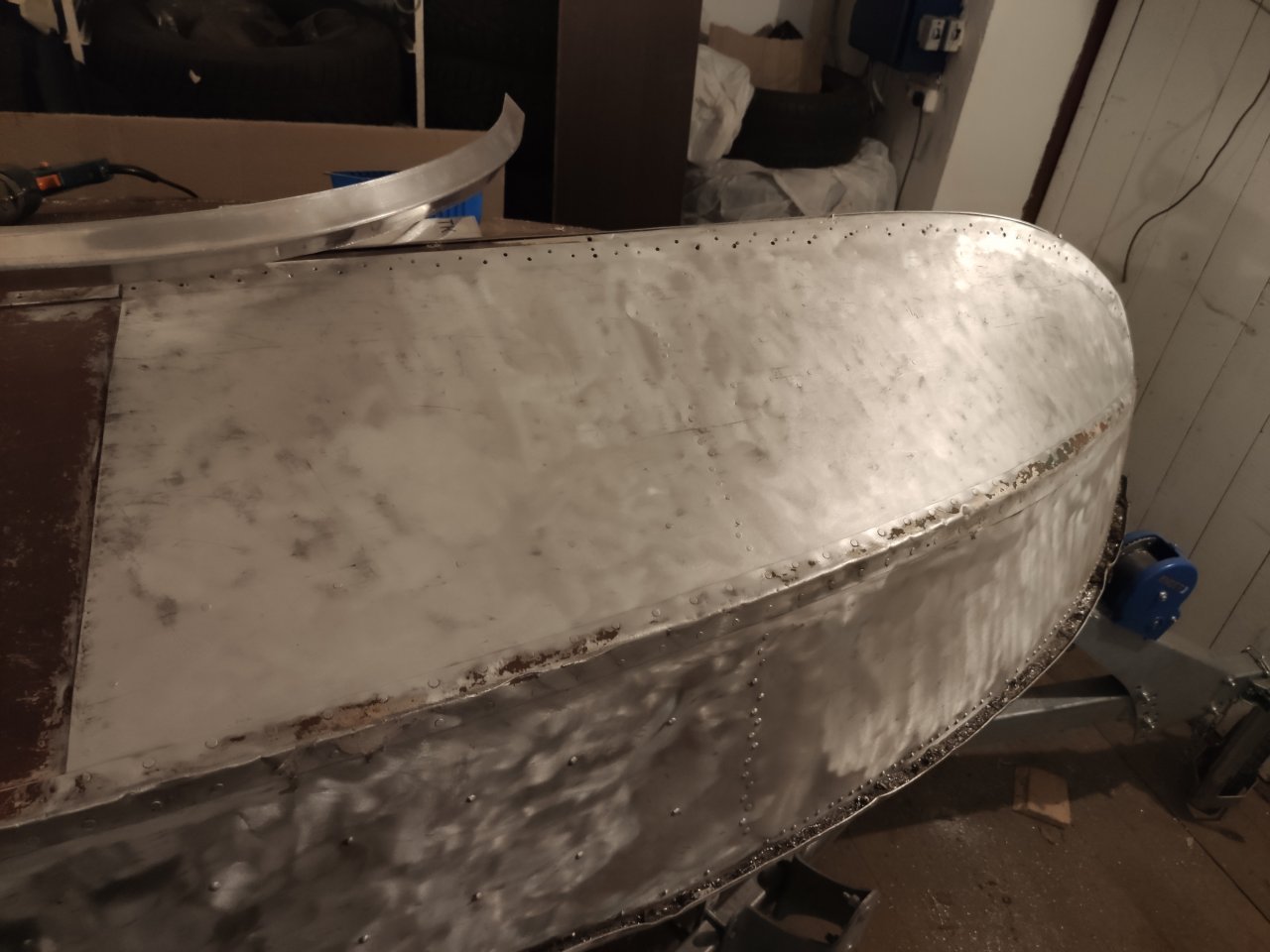

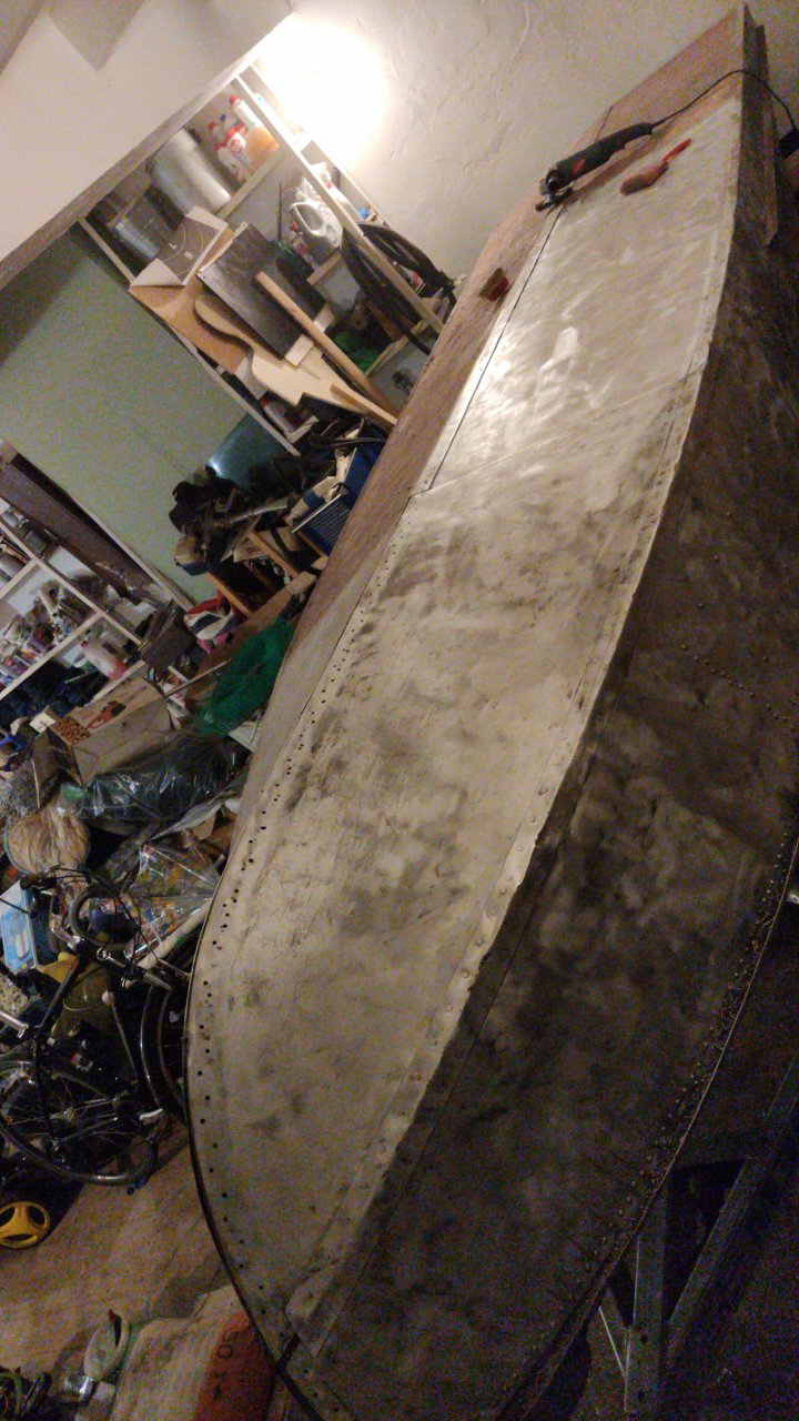

После работы урвал 10 мин между дел и поручений - снял пару слоев краски на участке. Чтобы процесс не стоял. Далее кранцовкой...
Ретроград
15.07.2020
24
Зеленоград
Казанка 1958

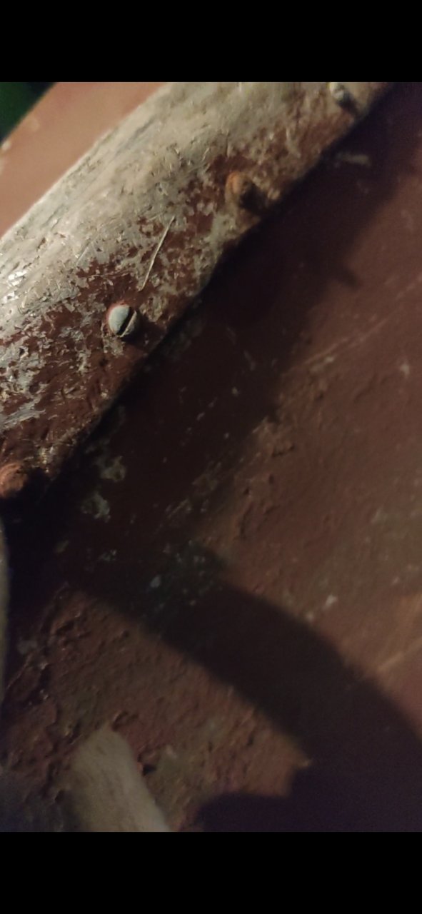

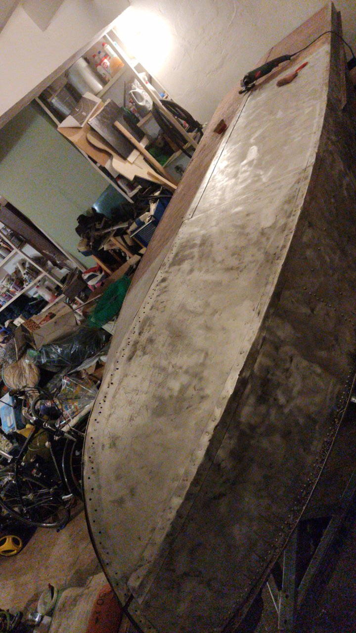

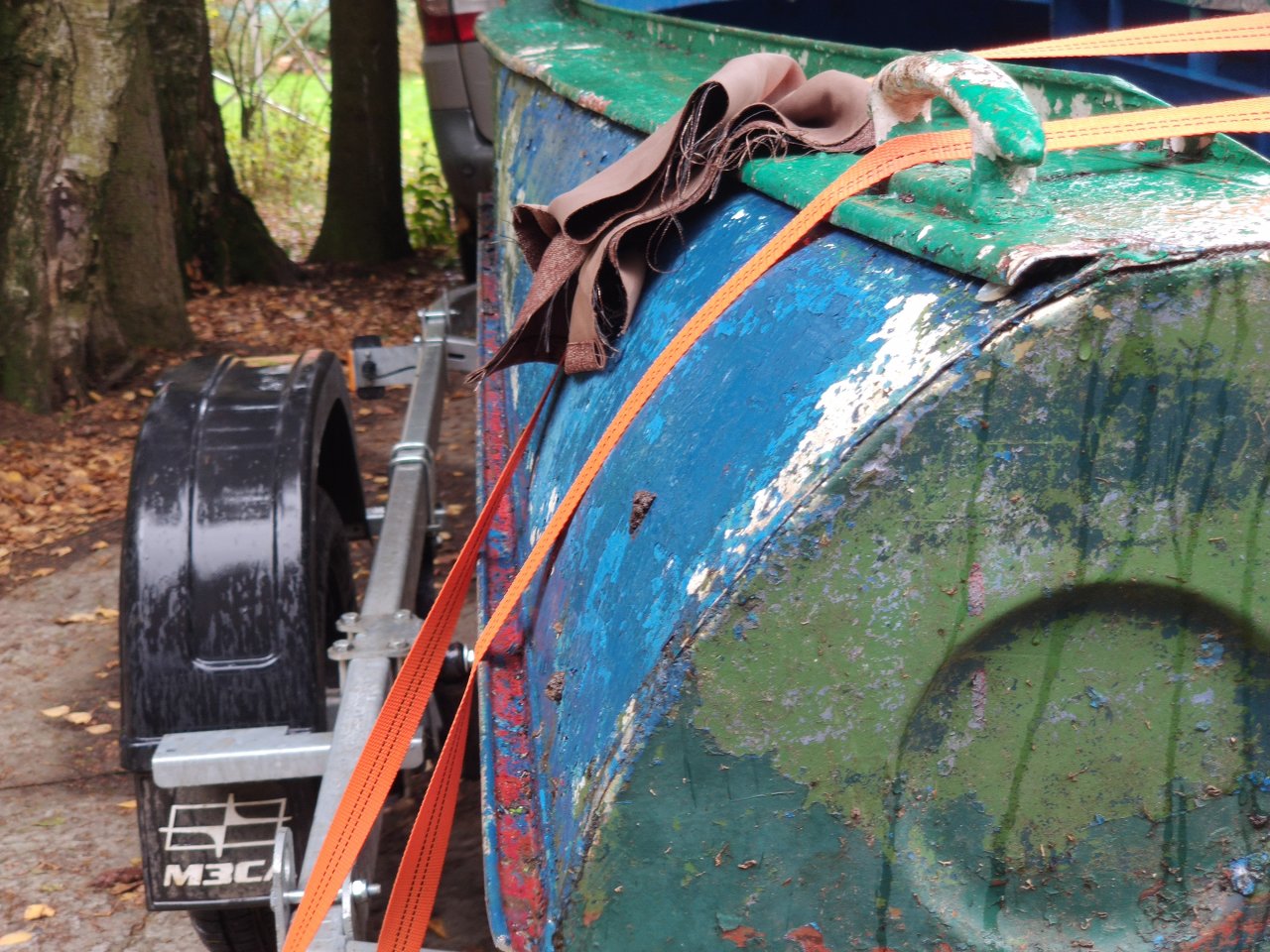

"Нас утро встречает прохладой..."- Кранцовка на ушм спела нам звонкую бодрую песню! И очередной лист обшивки готов. Теперь можно и день начинать! Доброе утро

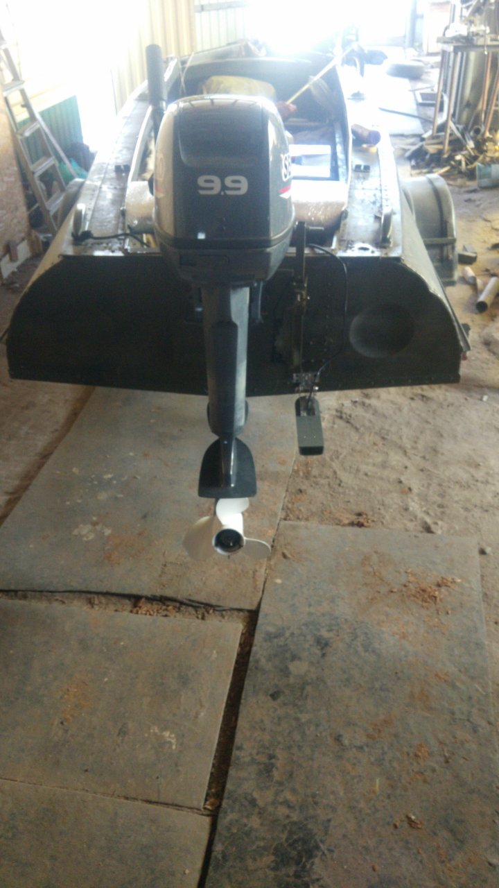

Тохатсу 9,8

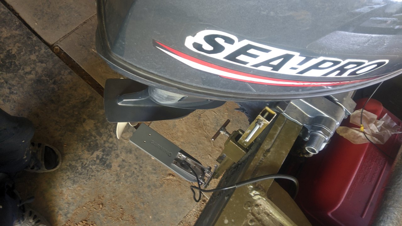

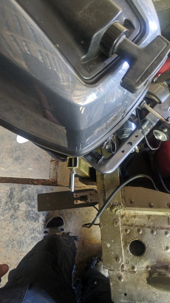

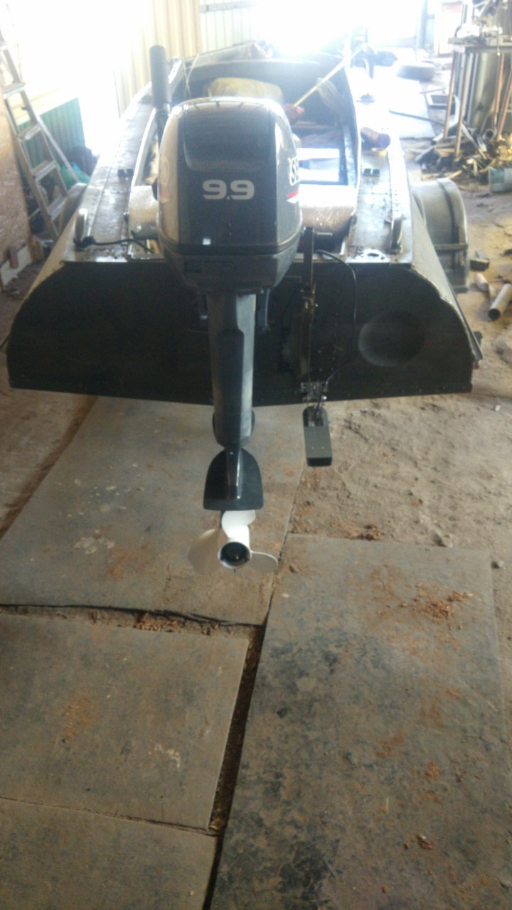

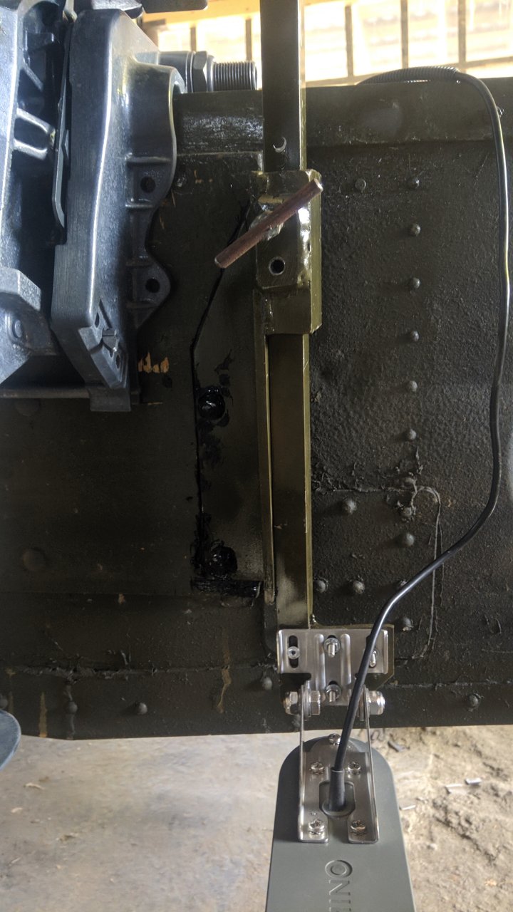

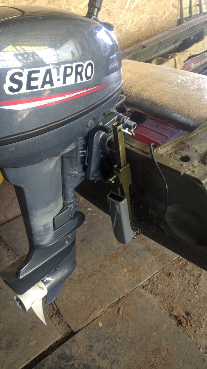

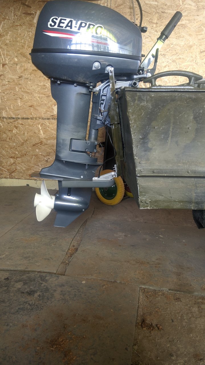

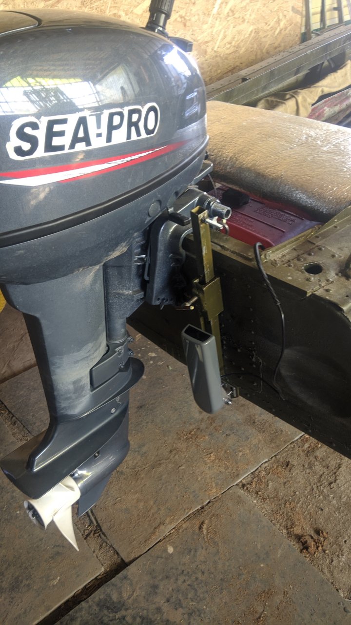

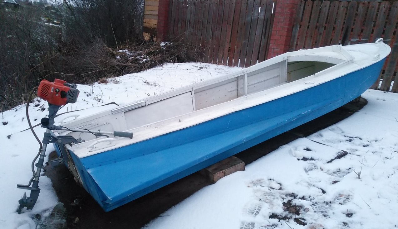

Прикрутил эхолот. Поставил на 2 болта крепления досточки на транце. Вроде держится, высота регулируется

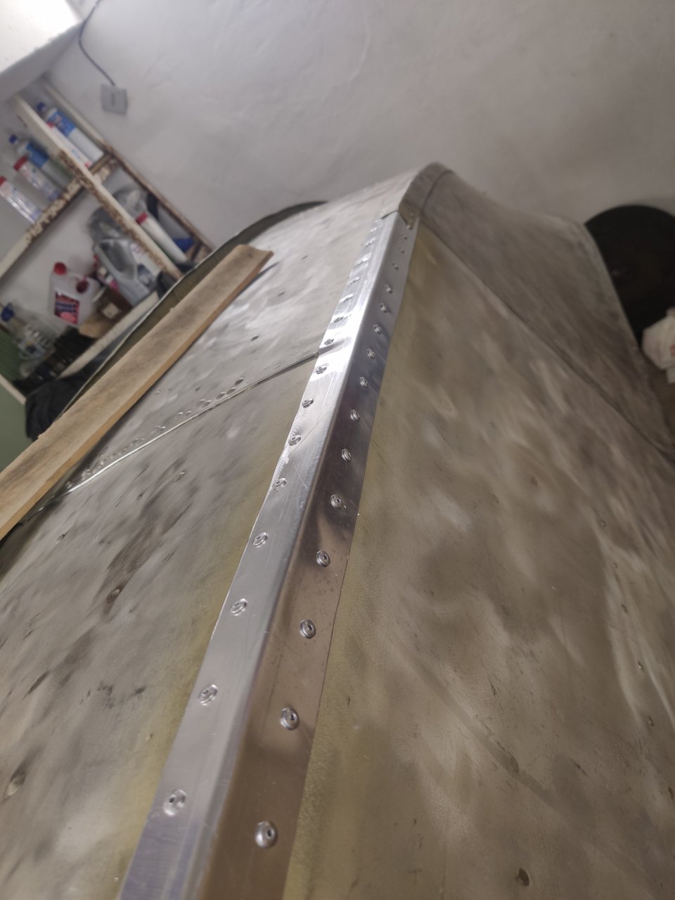

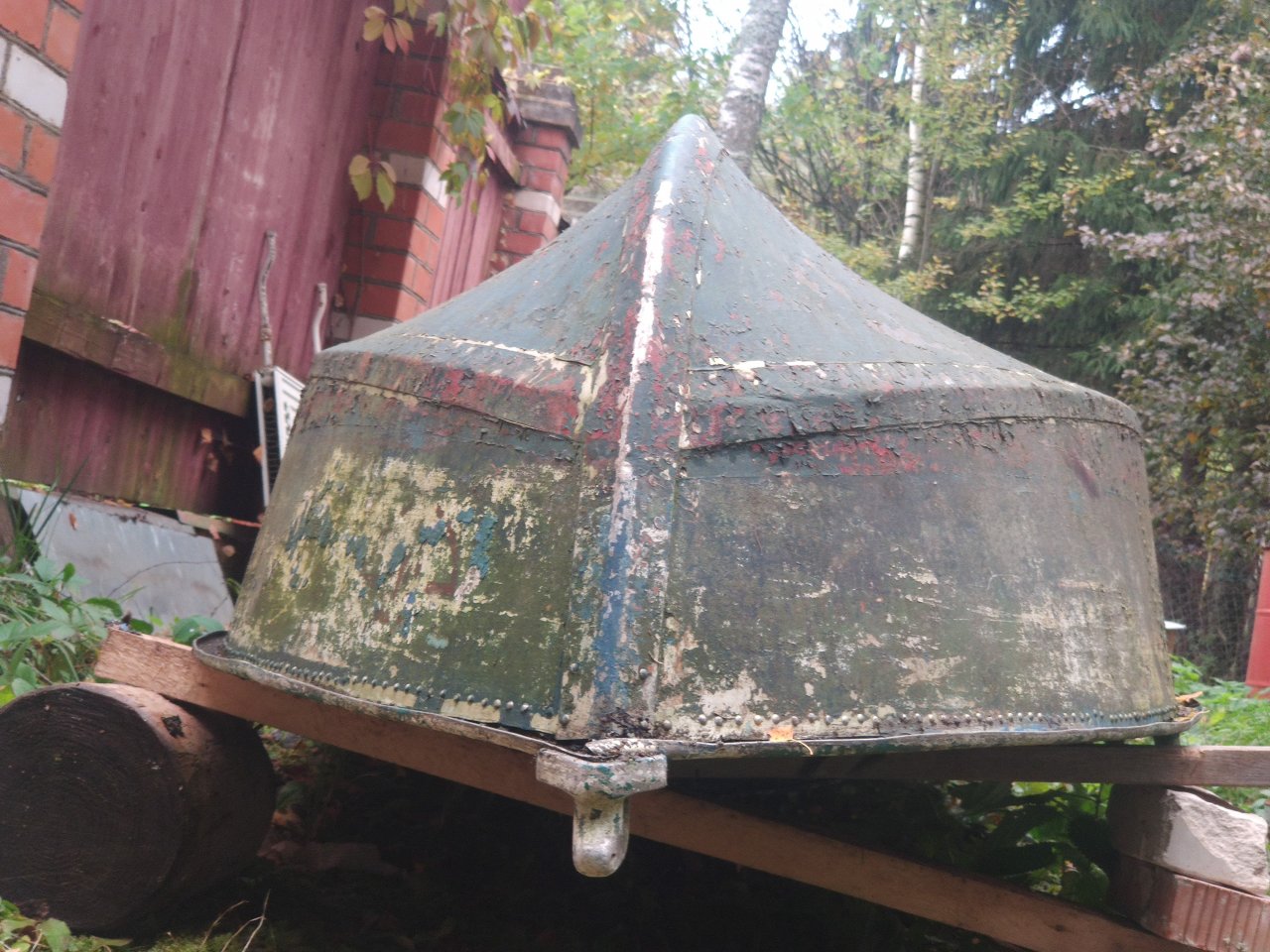

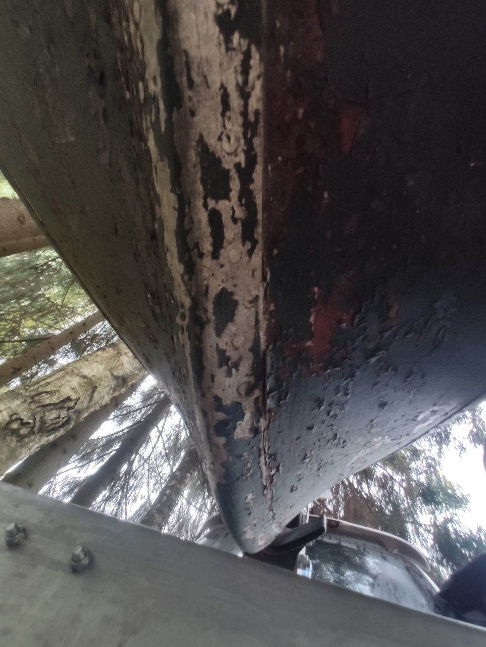

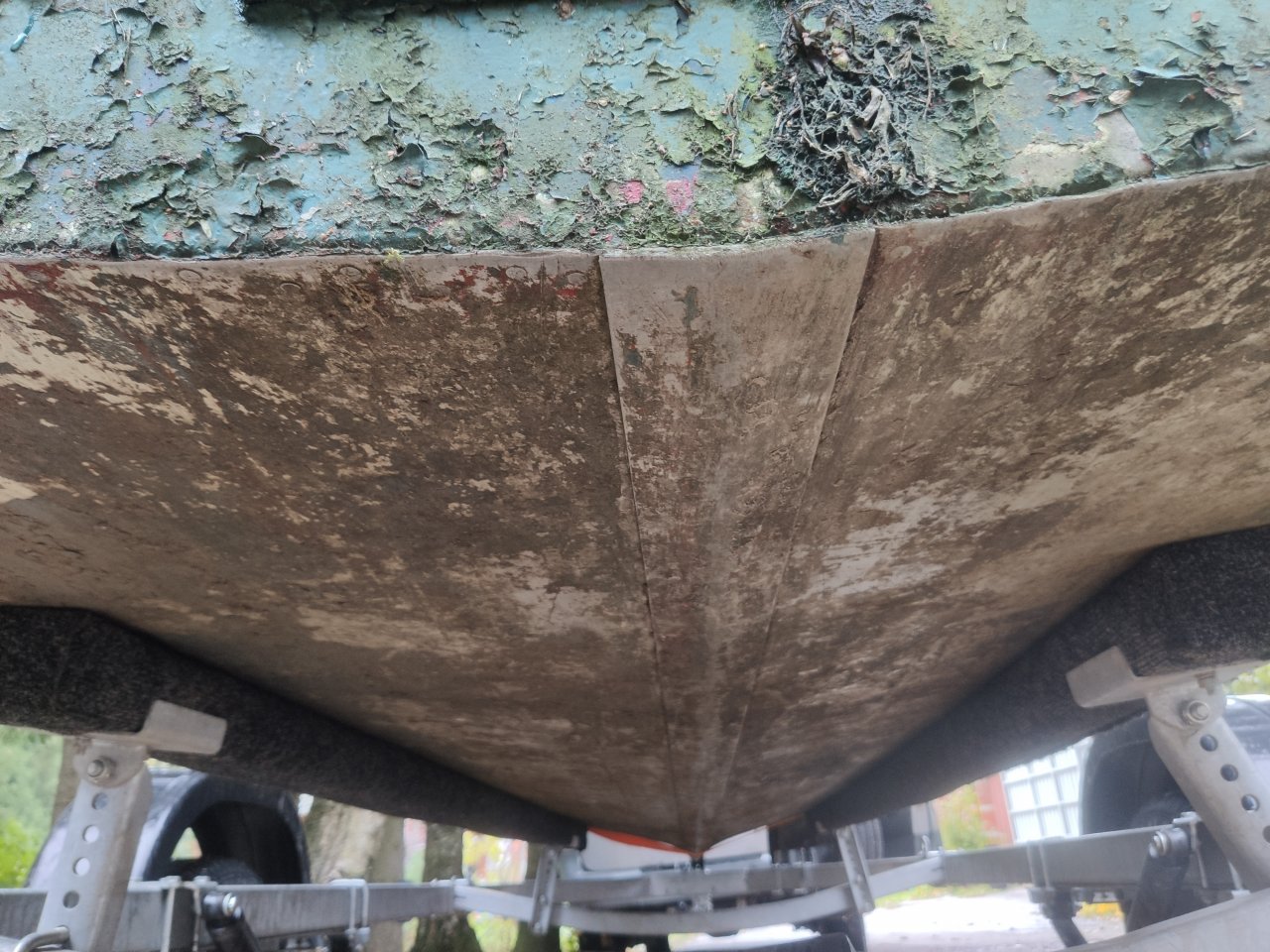

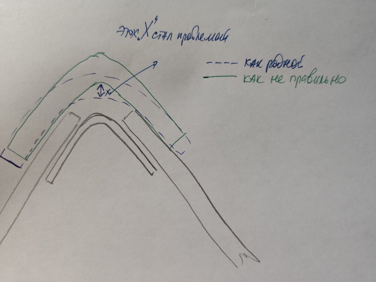

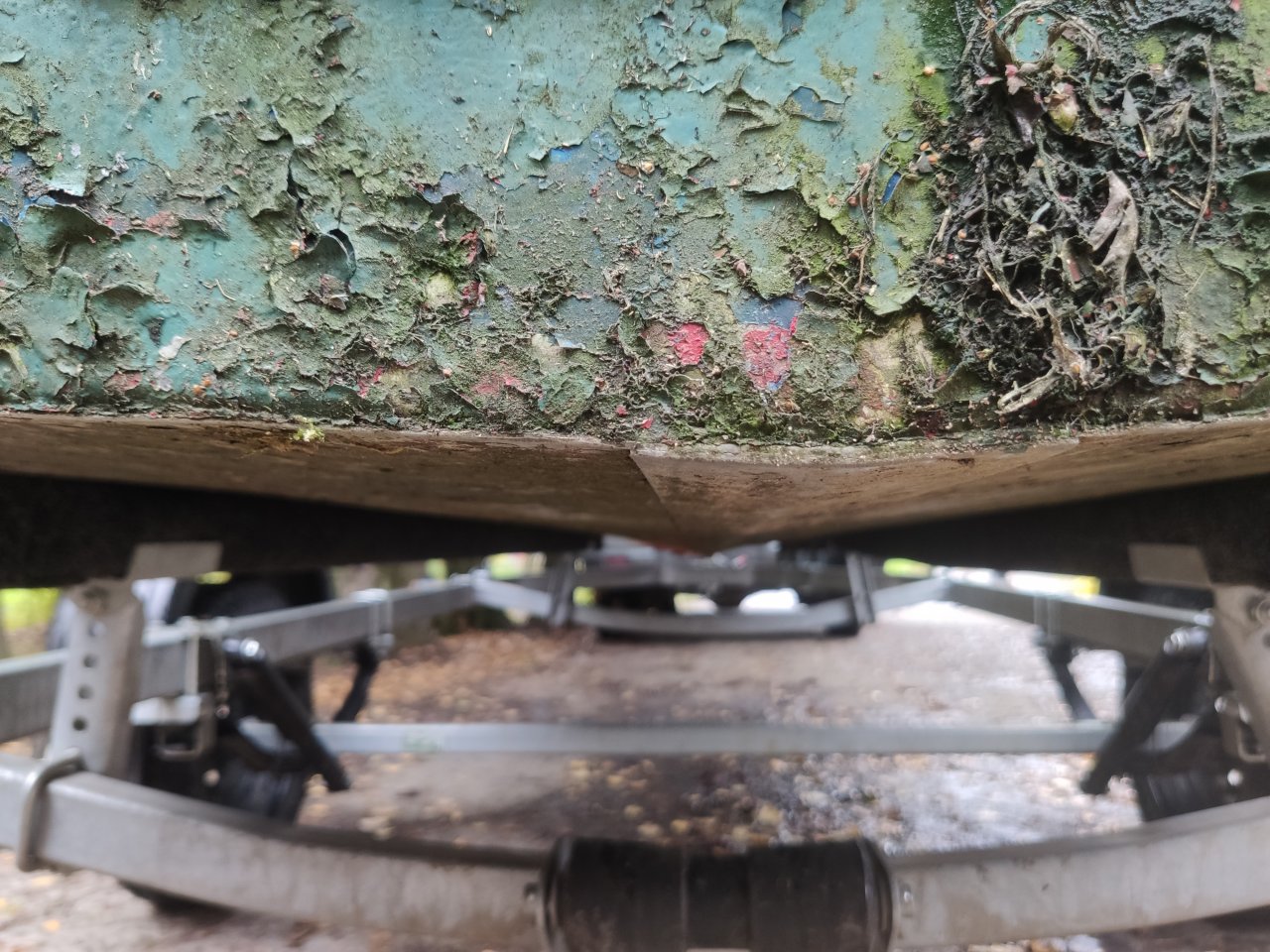

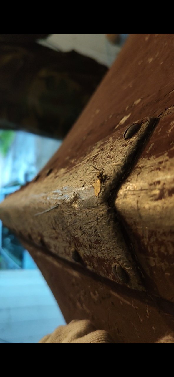

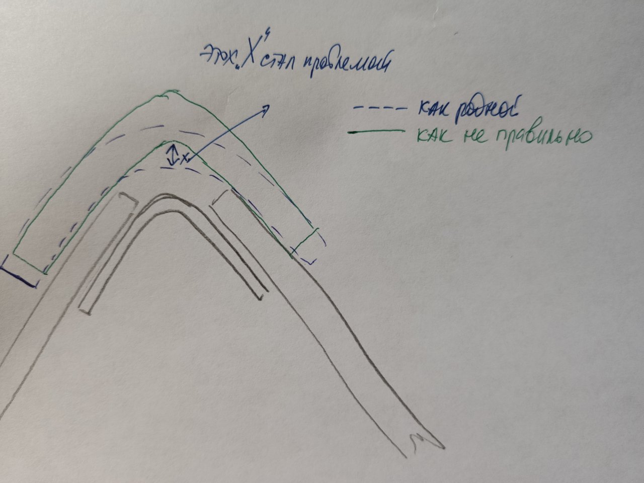

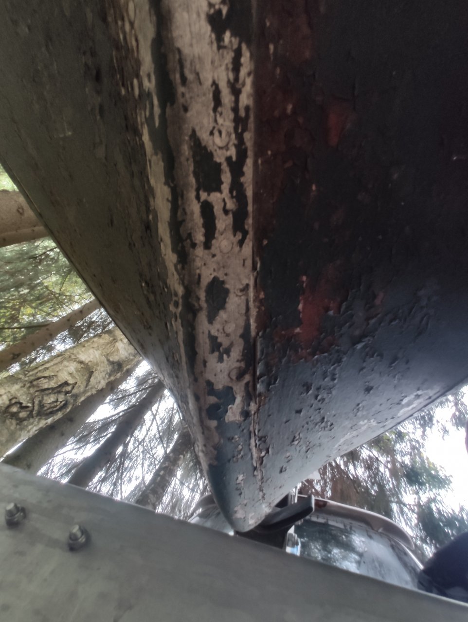

Форштевень новый д16ам 2.0 короче оригинала тк лист купил не целый, а обрез длиной 1300мм ( экономия)
Всем привет! Опыт приходит через ошибки- новый форштевень не встал. Причина - перестарались когда гнули угол, он вышел слишком острым. Это значит не прилегает как родной и...при той же ширине (80мм) как родной не перекрывает должным образом отверстия. Надо было 100 мм шириной делать и/или увеличить радиус внутри угла.
Ретроград
15.07.2020
24
Зеленоград
Казанка 1958
Всем привет! Опыт приходит через ошибки- новый форштевень не встал. Причина - перестарались когда гнули угол, он вышел слишком острым. Это значит не прилегает как родной и...при той же ширине (80мм) как родной не перекрывает должным образом отверстия. Надо было 100 мм шириной делать чтобы компенсировать разницу остроты угла и/или увеличить радиус внутри угла- точнее подбирать радиус угла по лекалам или по месту. Впереди переделка форштевня.

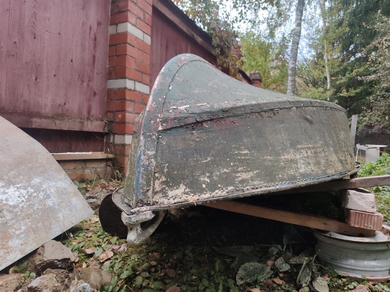

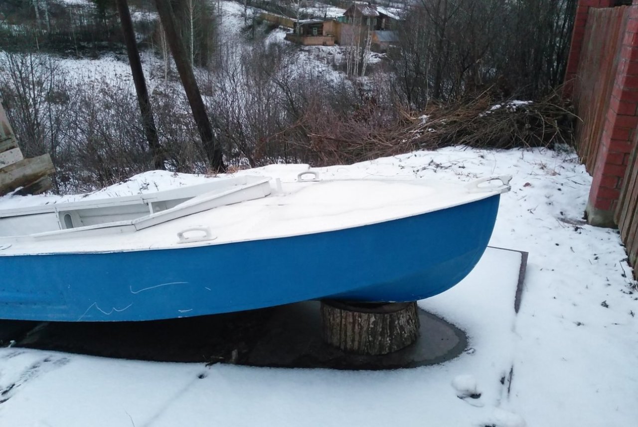

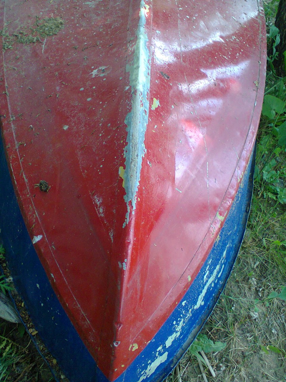

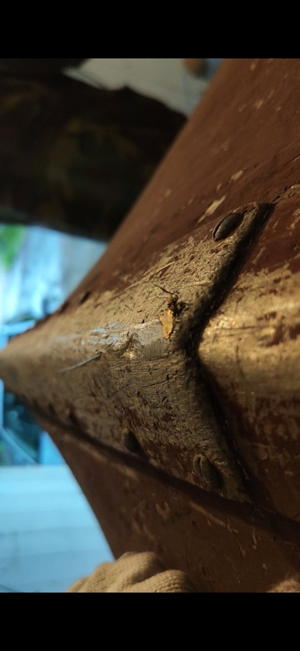

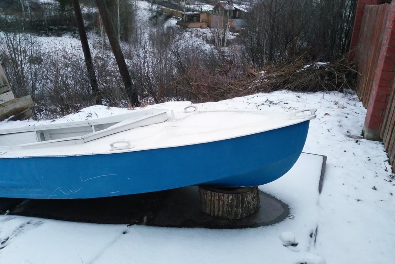

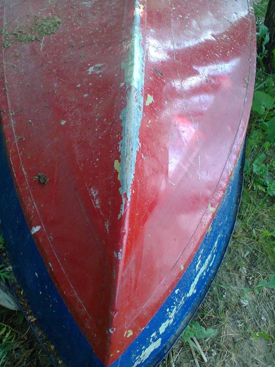

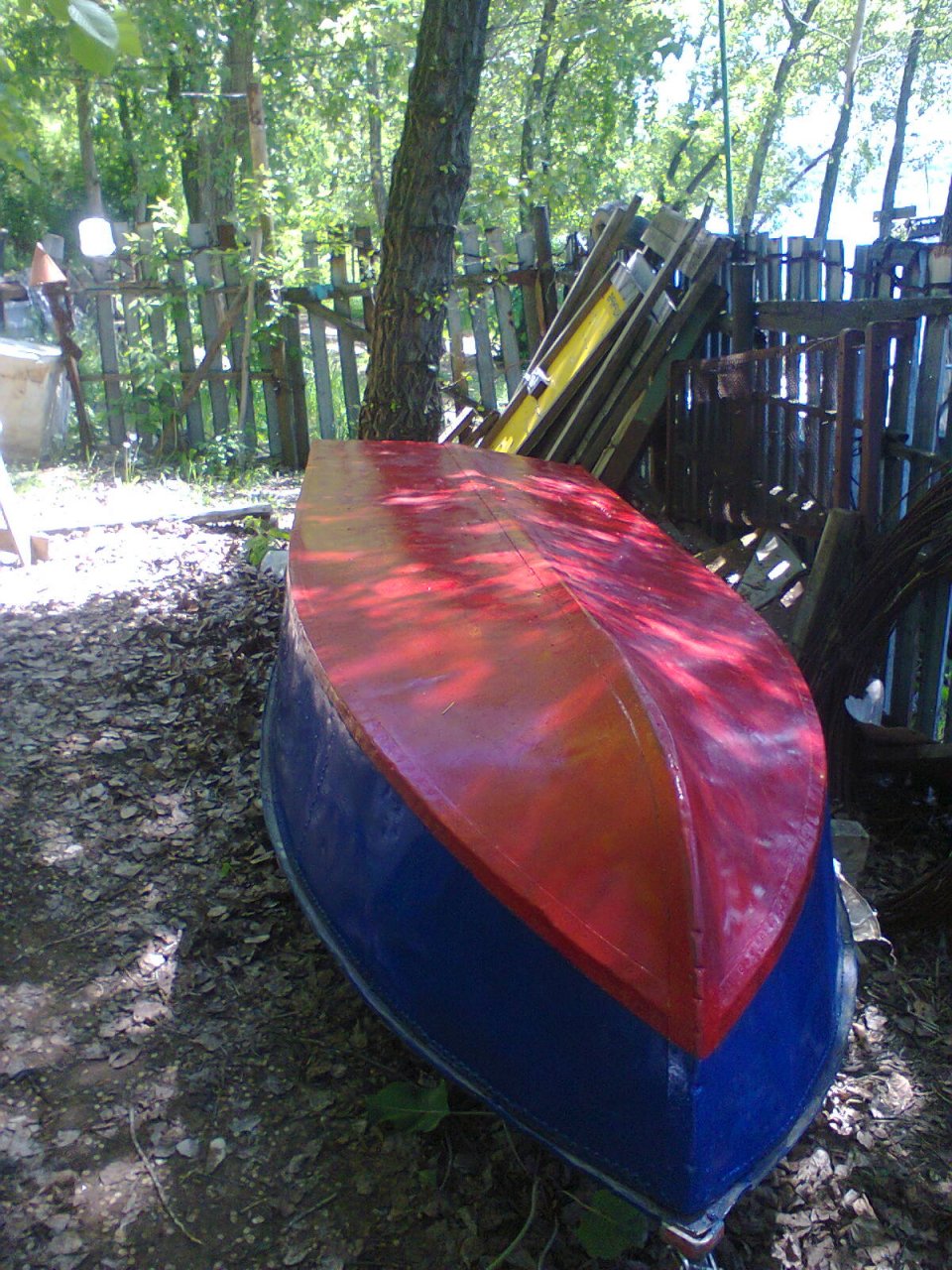

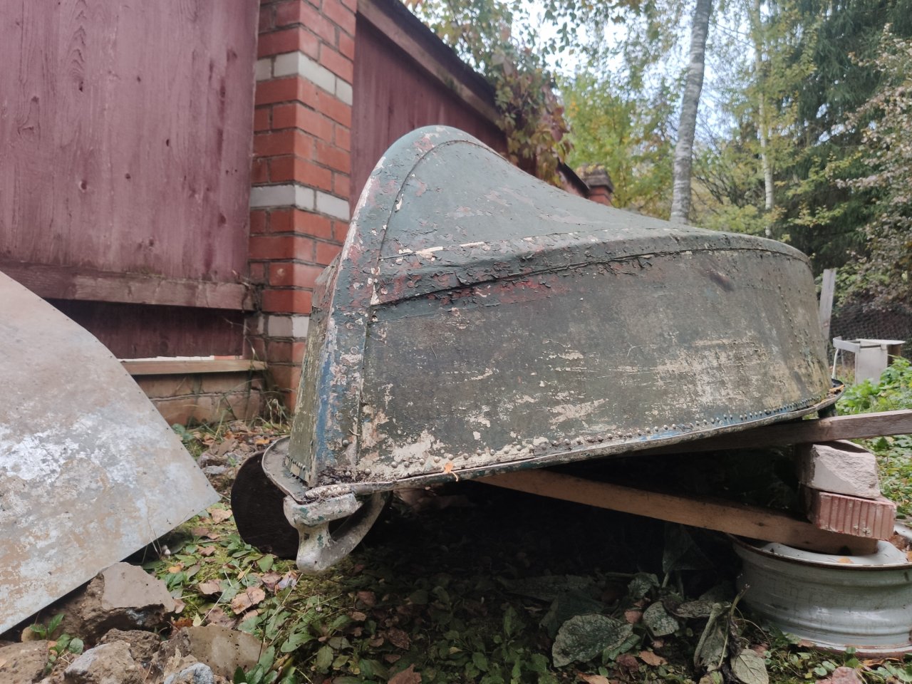

Предыдущие владельцы МОЕЙ :hahaha: Пионерки не заморачивались дюралевыми накладками на форштевень, они воспользовались "композитным" материалом - ЭПОКСИДКОЙ 184478 , а поскольку ЛУЧШЕЕ ВРАГ ХОРОШЕГО, то и я ничего менять не стал, тем более что лодка всегда на воде и носом в берег тыкаться не намерена :D. На берегу она проводит зимние месяцы, "загорая" кверху попой 184479 :hahaha:
Ретроград
15.07.2020
24
Зеленоград
Казанка 1958
Предыдущие владельцы МОЕЙ :hahaha: Пионерки не заморачивались дюралевыми накладками на форштевень, они воспользовались "композитным" материалом - ЭПОКСИДКОЙ Посмотреть вложение 184478 , а поскольку ЛУЧШЕЕ ВРАГ ХОРОШЕГО, то и я ничего менять не стал, тем более что лодка всегда на воде и носом в берег тыкаться не намерена :D. На берегу она проводит зимние месяцы, "загорая" кверху попой Посмотреть вложение 184479:hahaha:
Рационально. Я тоже думал заморачиваться или нет.. Но перфекционизм взял верх- решение принято, накладка из алюминьки и родной форштевень отделены давно-теперь как говорится : голова рукам покоя не дает. :)

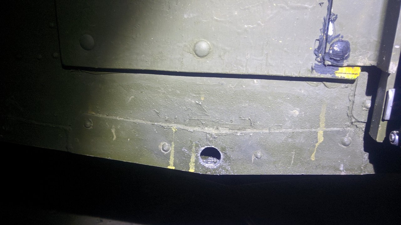

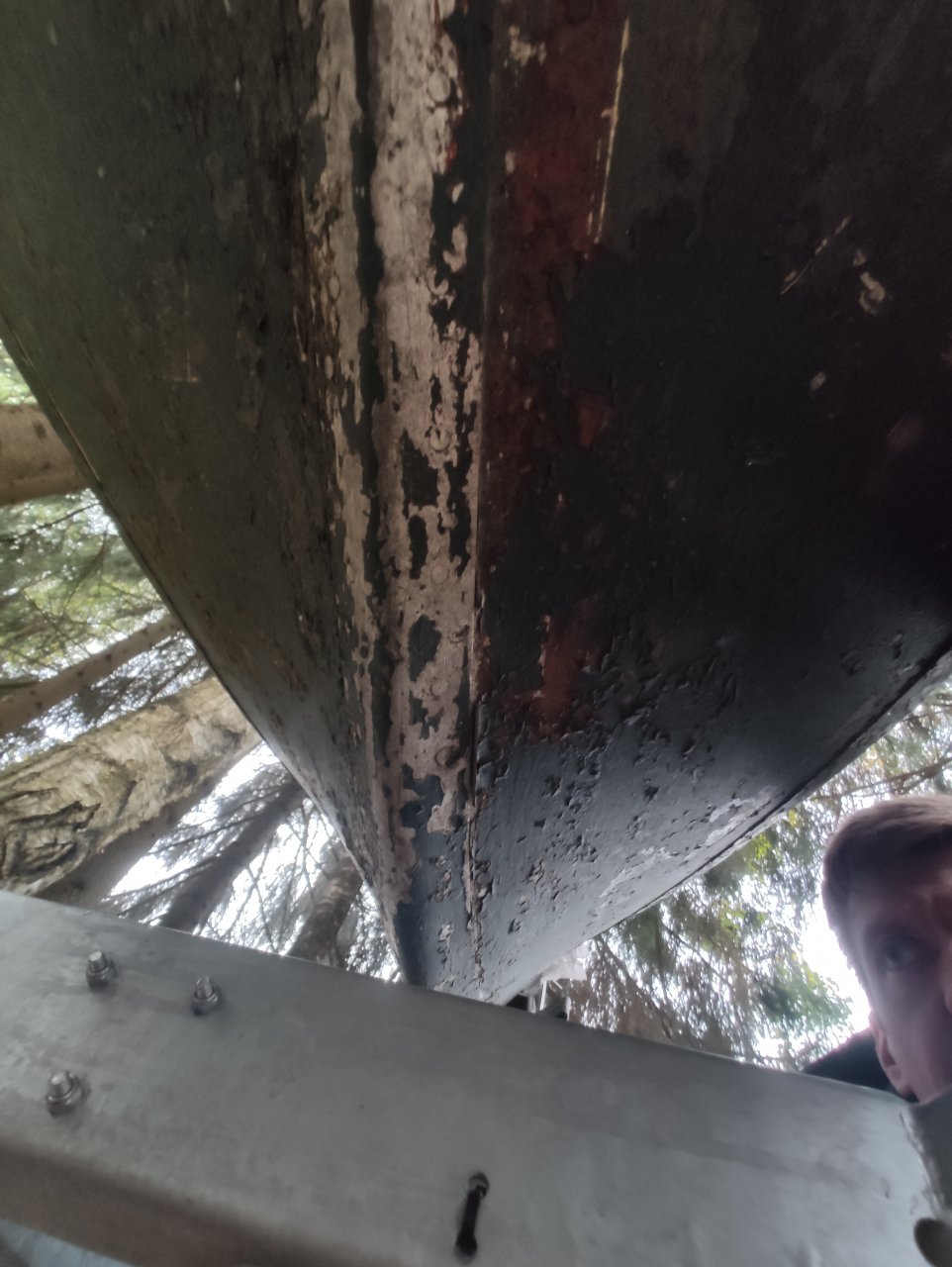

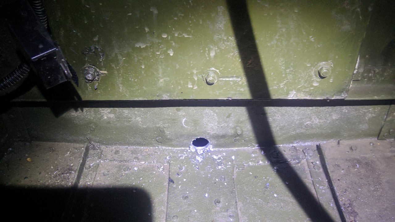

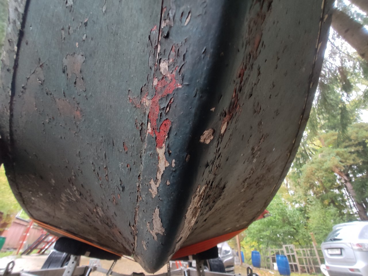

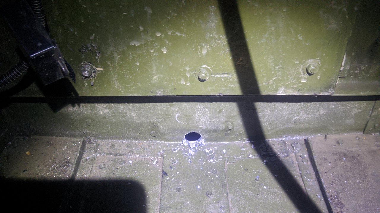

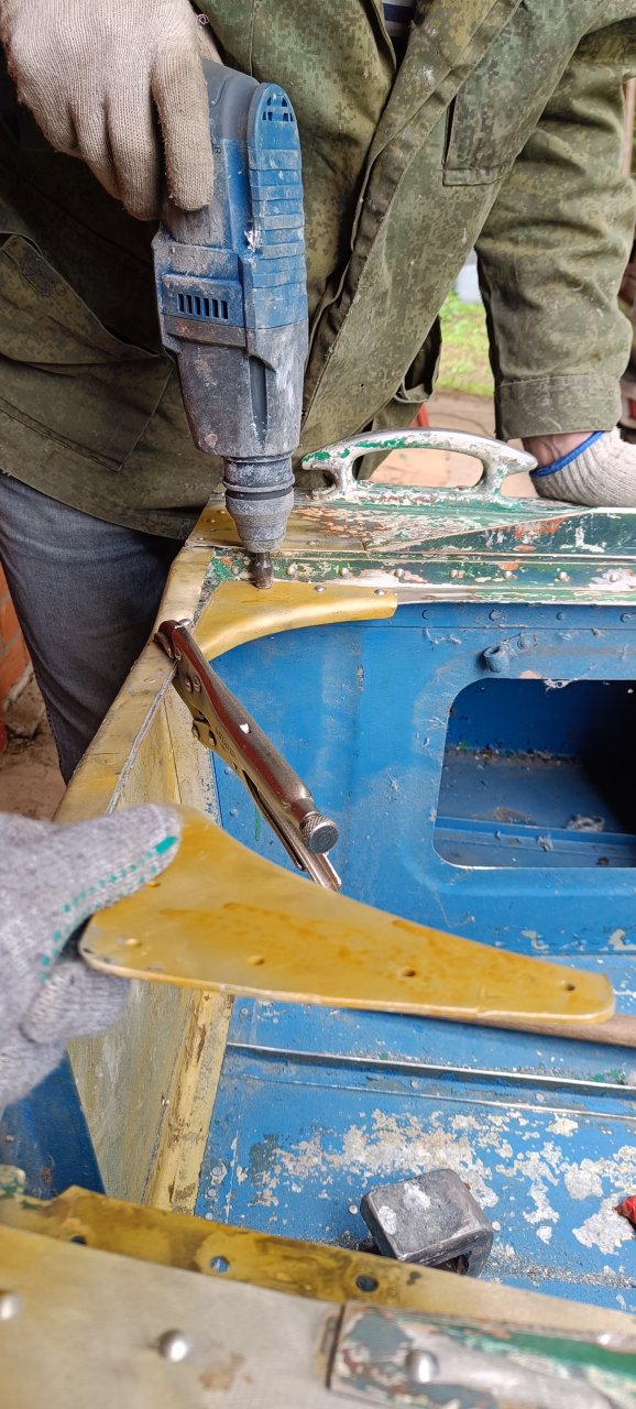

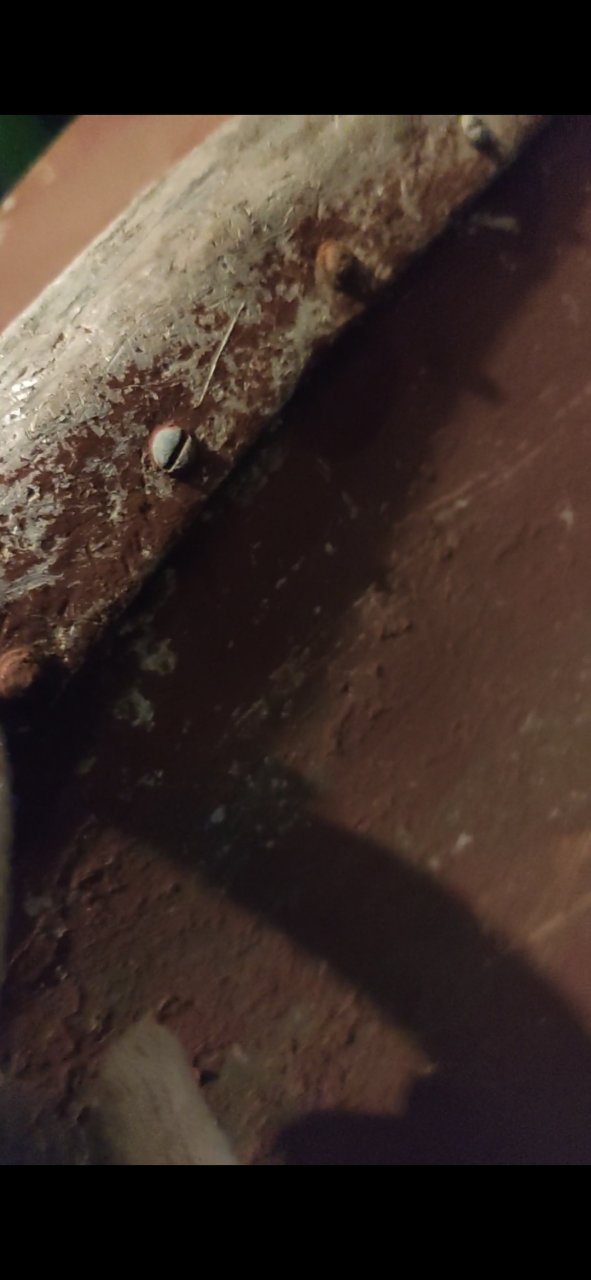

У нас свирепствует северный ветер и что бы на ЛС не записали прогул решил подшаманить свою Пионерку (устранить возникшую течь своими руками :dedok). Подогнал к берегу, поснимал все ДОПЫ и........понеслось:- поставил на подставки, залил водой, нашёл протечку, осушил, поставил вот так Фото1050.jpg , высверлил 5-ть заклёпок, замазал силиконом и с помощью сторожа поставил винты и ВСЁ в ОДНУ СТАРЧЕСКУЮ МОРДУ ЛИЦА :hahaha: Радовало то, что она весит 90 кг,( или даже 85 кг, как писал Ретроград ) ) а не 140, как последующие Казанки. Выждал часок, поставил всё на место и отогнал на своё законное место.

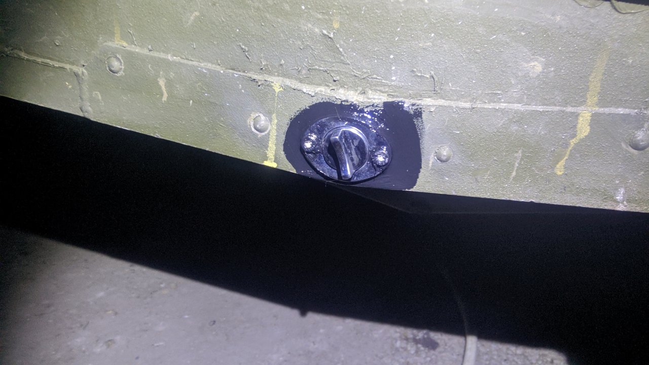

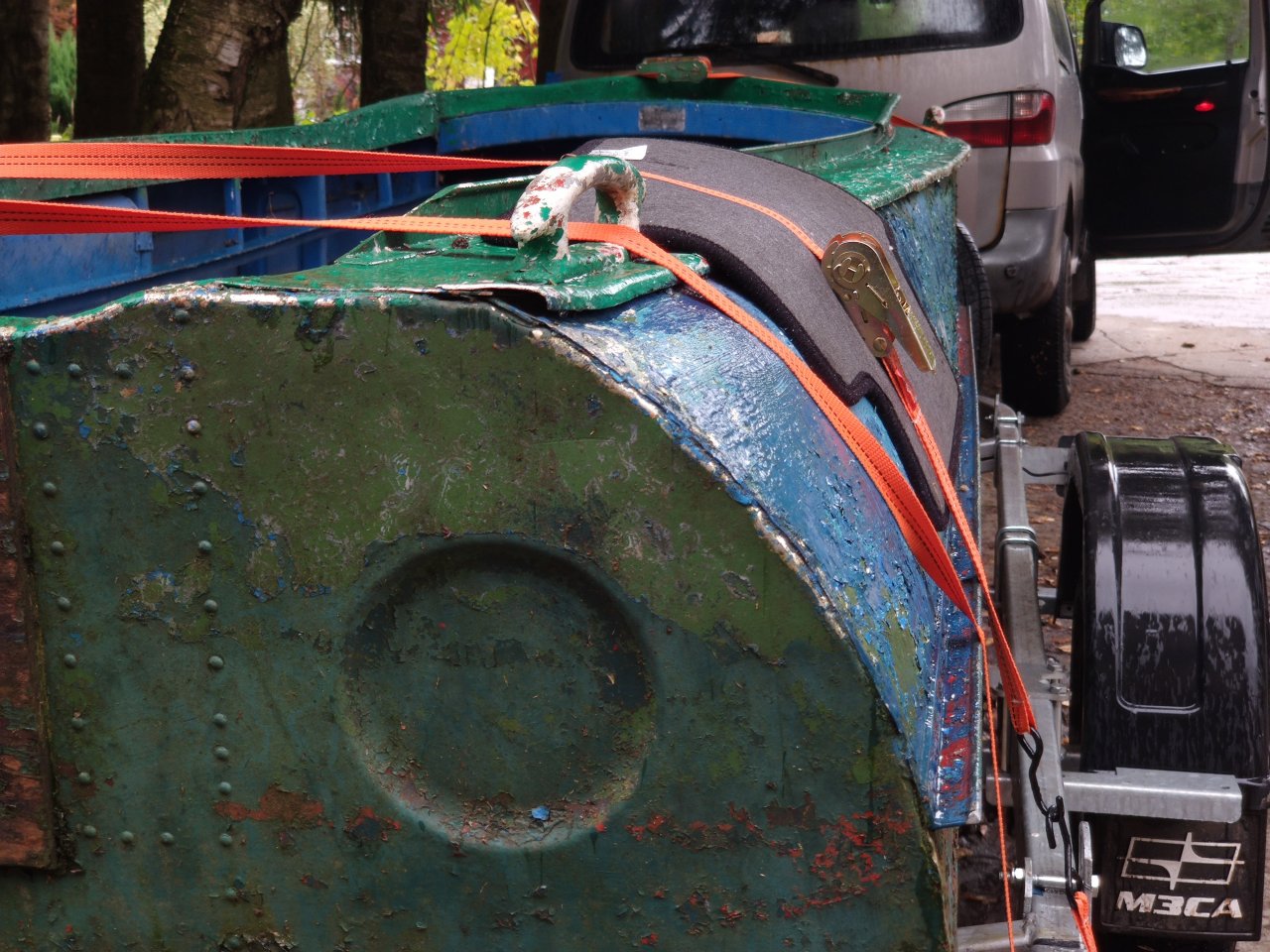

Решил раскошелится и поставить пробку из нержавейки

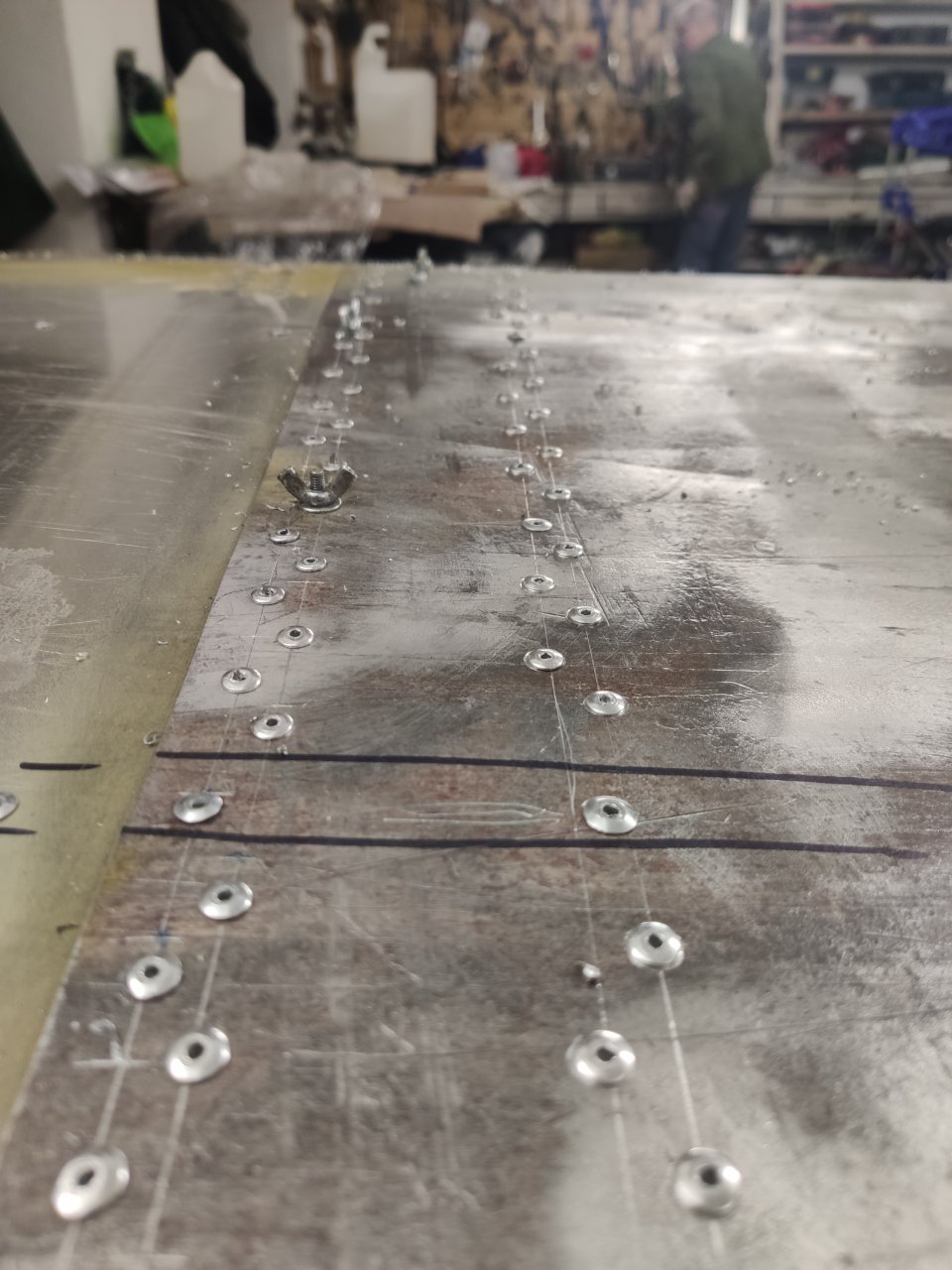

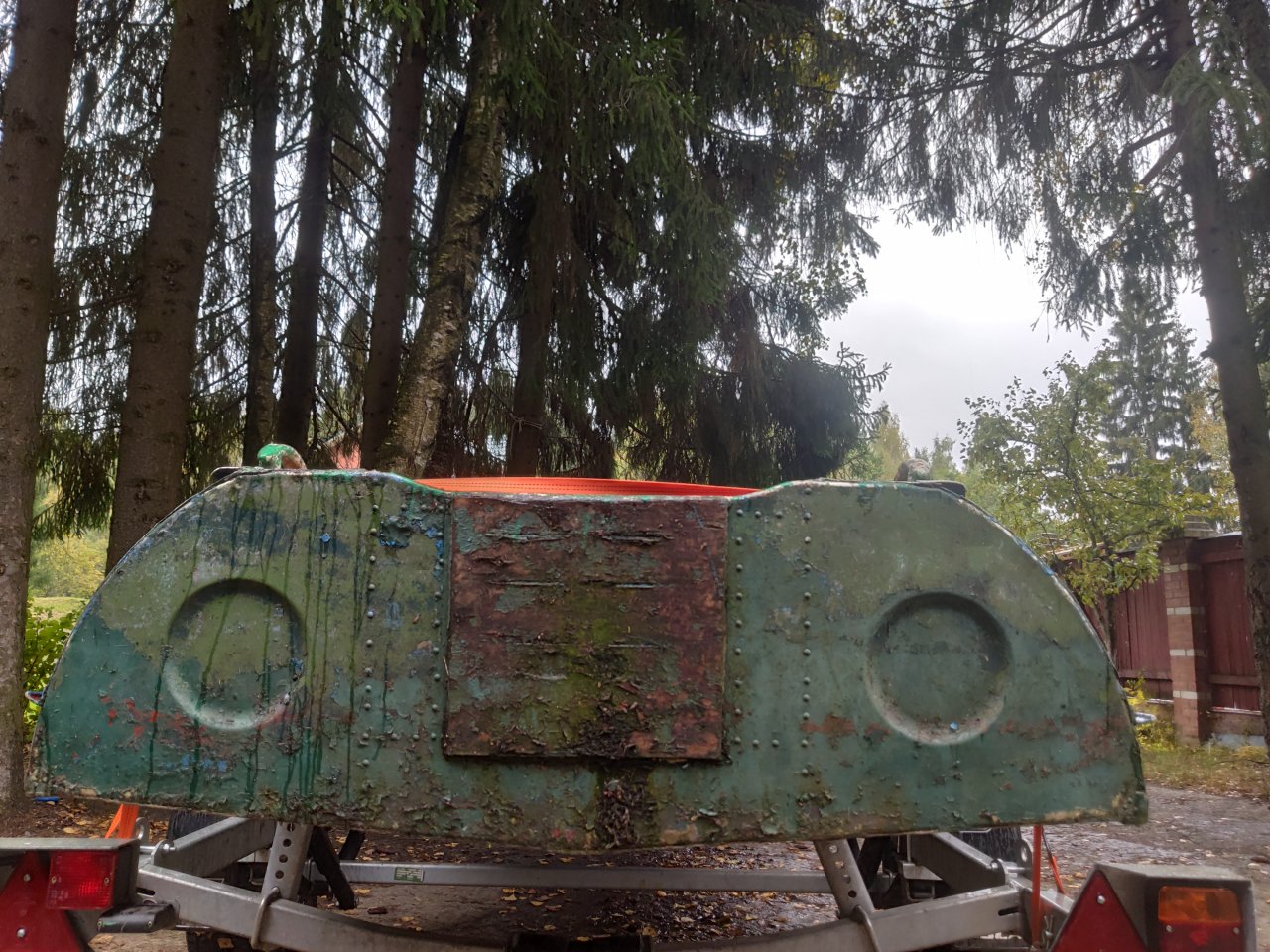

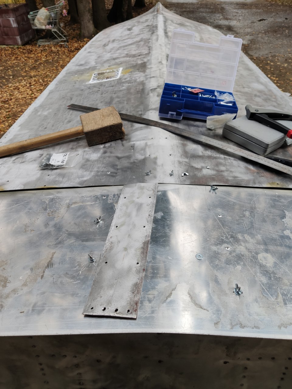

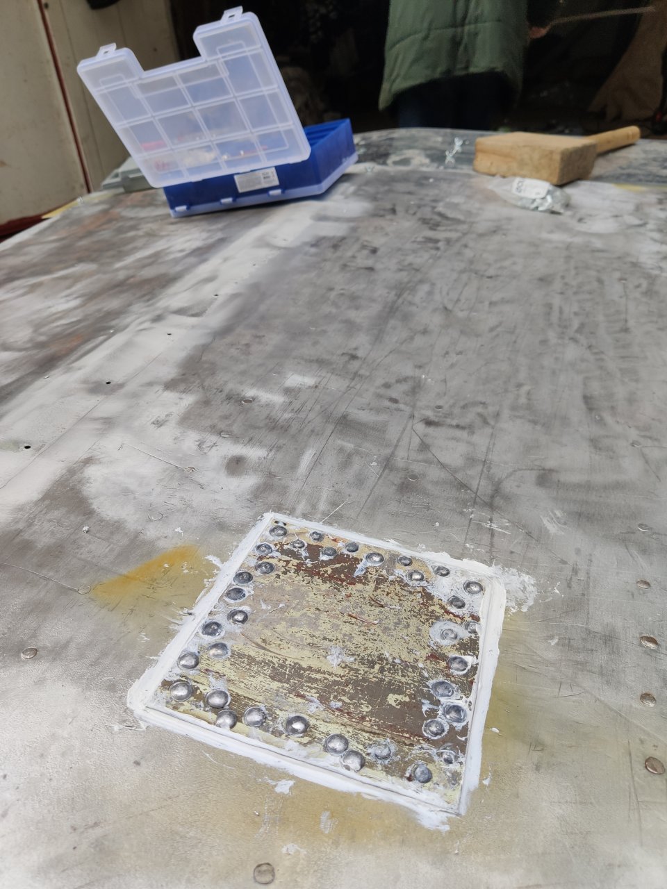

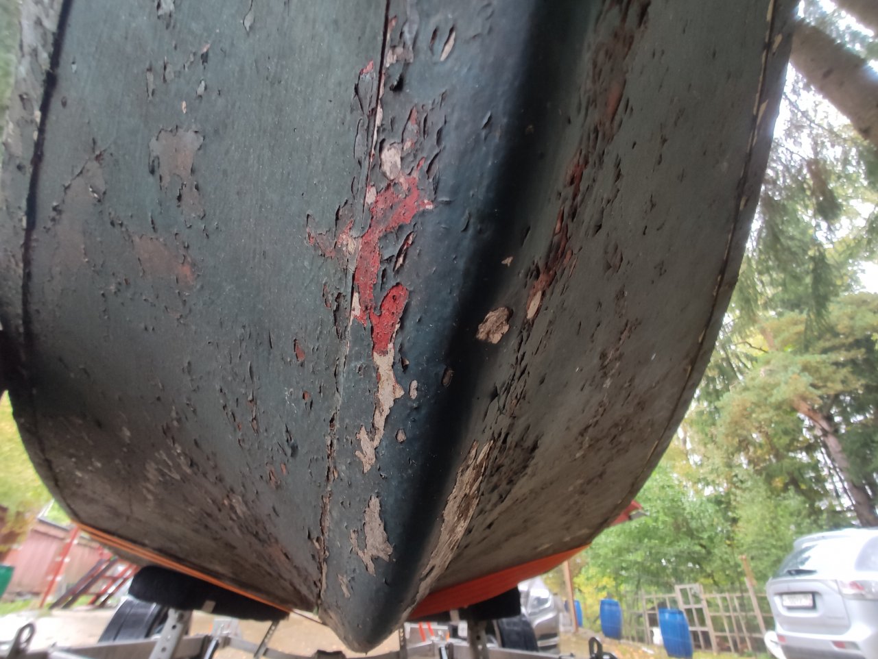

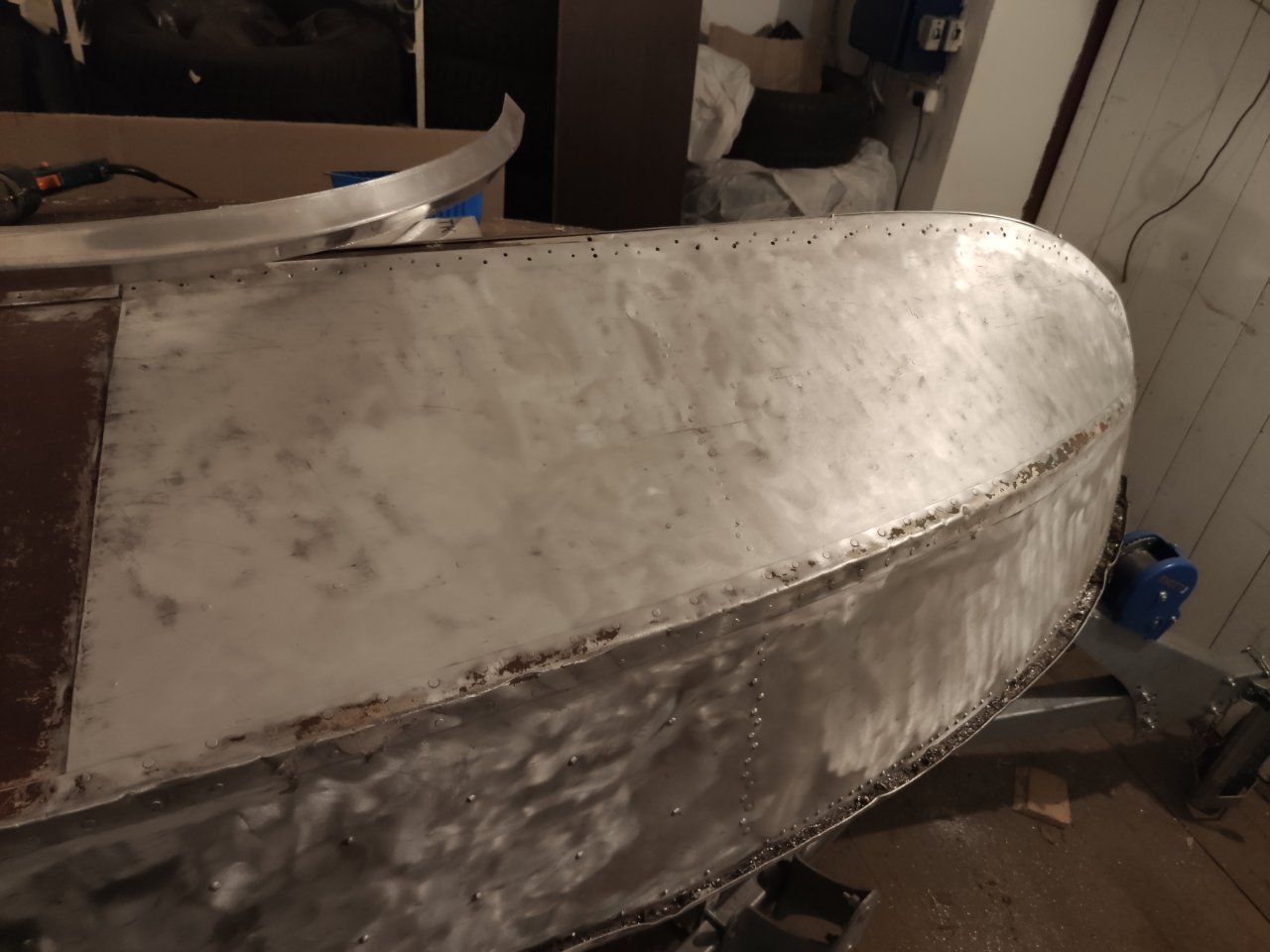

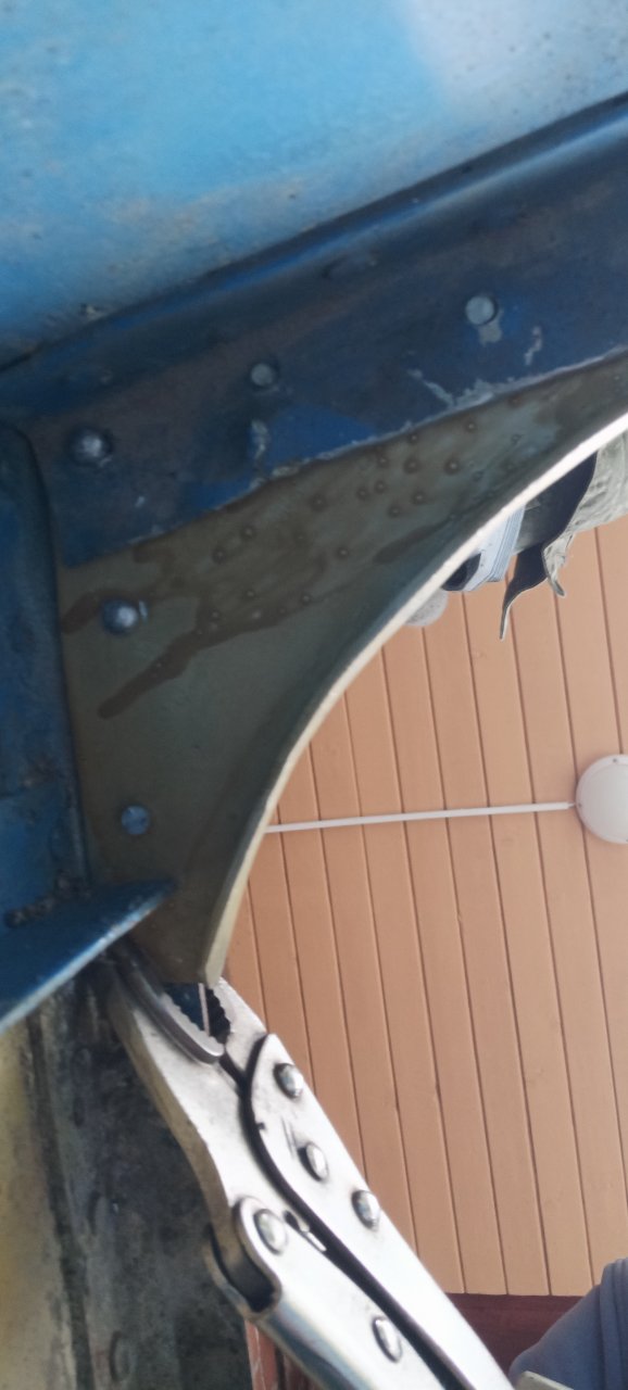

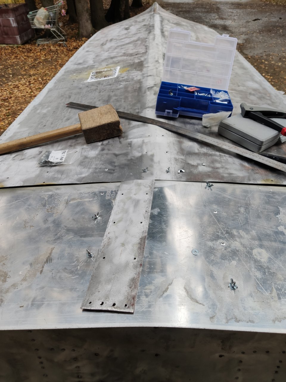

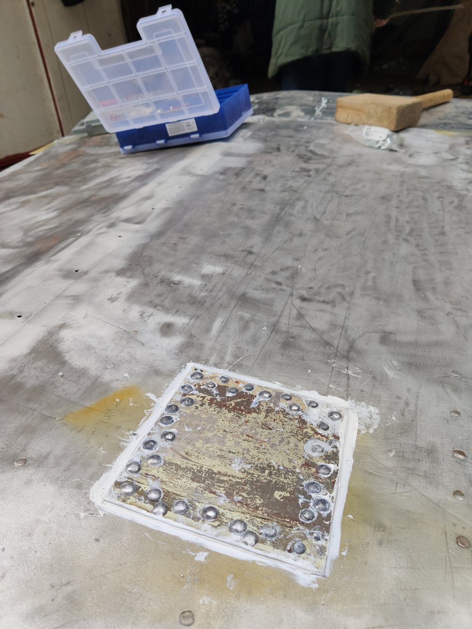

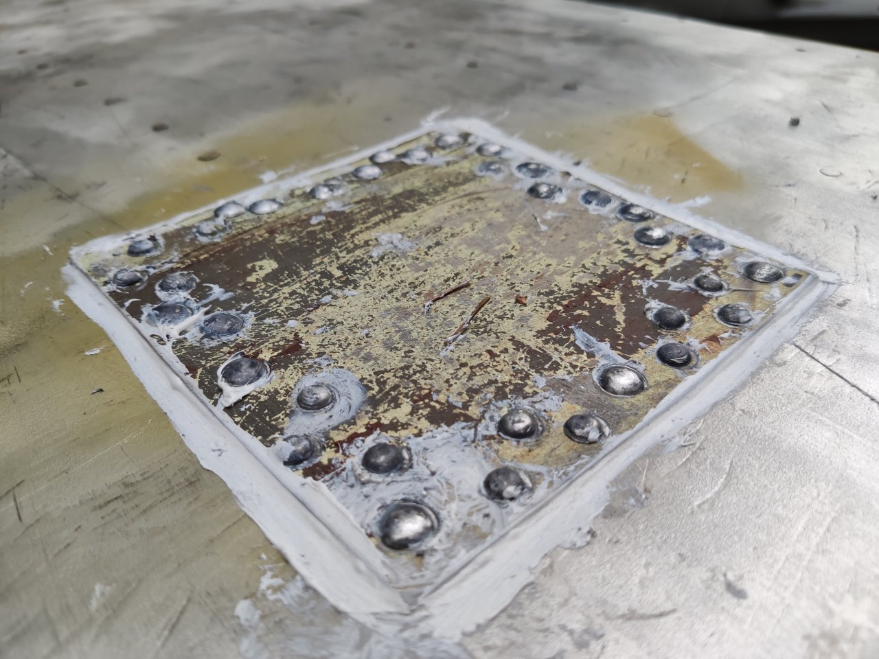

После долгих сборов и подготовки возобновил процесс.. 1) латка над трещиной 2) новая корма примеряется к месту жительства ( купил кусочек 500х1300х2 д16т на замену старой "корозированной" кормы )

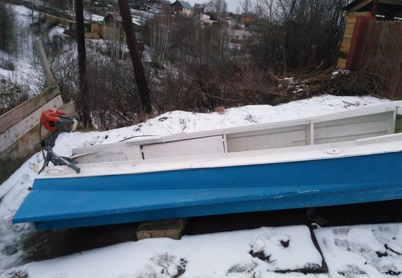

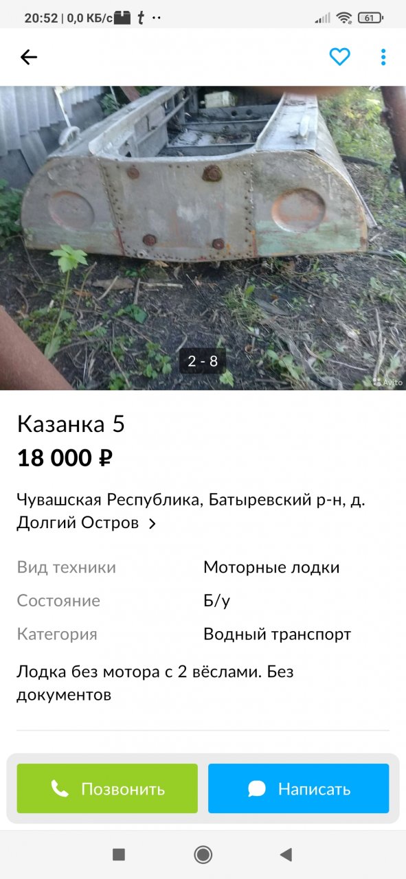

Привет всем- смотрите : с Чувашии продают набор для Очумелых ручек. Можно ( я думаю за 15 тр + дорога) купить корпус.
Ретроград
15.07.2020
24
Зеленоград
Казанка 1958
Источник - Авито, если кому то интересно

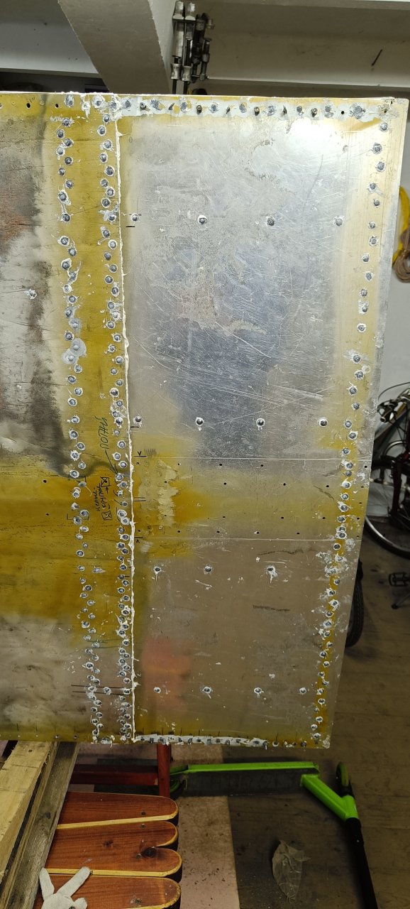

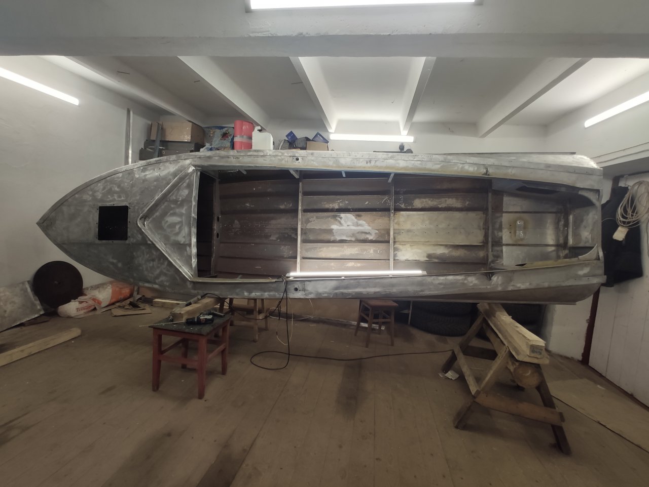

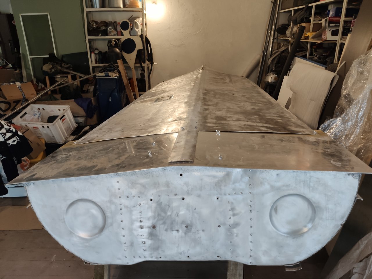

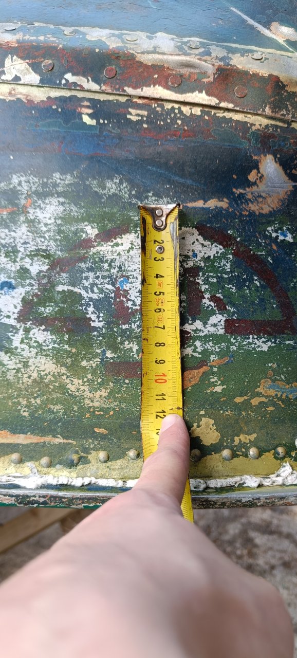

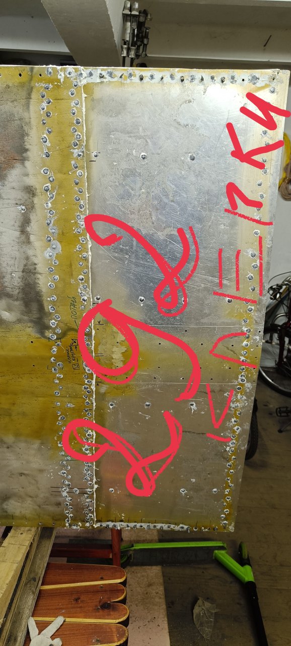

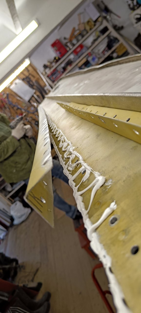

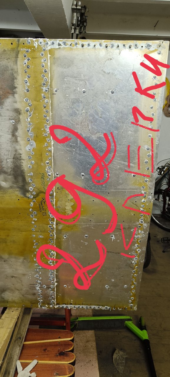

После спячки на 8 месяцев понемногу дело продолжается.. Новый дюраль на днище встал на место (пока на временный вытяжные, чтобы стружки в герметике не было) + нашелся брачок с завода. В местах соединение скуловых обводов и корпуса в месте накладки соединения внутреннего уголка не было ничего кроме воздуха /воды. Предидущие судоволители вытались чем то поверху замазать течь без демонтажа. Теперь это исправлено.
Ретроград
15.07.2020
24
Зеленоград
Казанка 1958

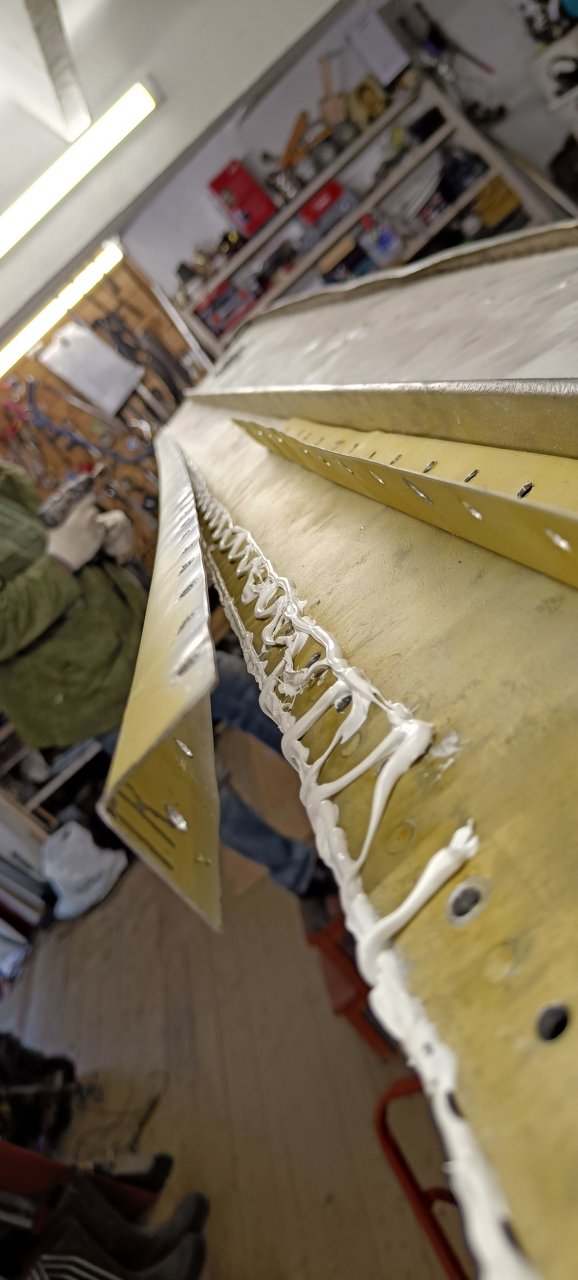

Впереди еще один скуловой обвод из уголка д18 ам и форштевень с килевой изготовить ( поставить на вытяжные 4ки ) и только потом все отсверлить разобрать зачистить окисел, закрунторать 960 грунтом и.. Начинать клепать на полнотелые 5ки через герметик. ///ПРОДОЛЖЕНИЕ СЛЕДУЕТ//

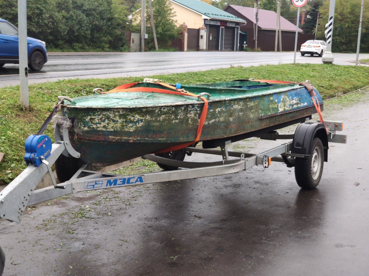

Казанка 1958

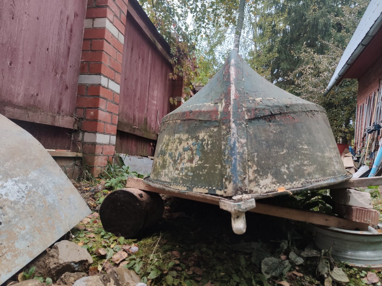

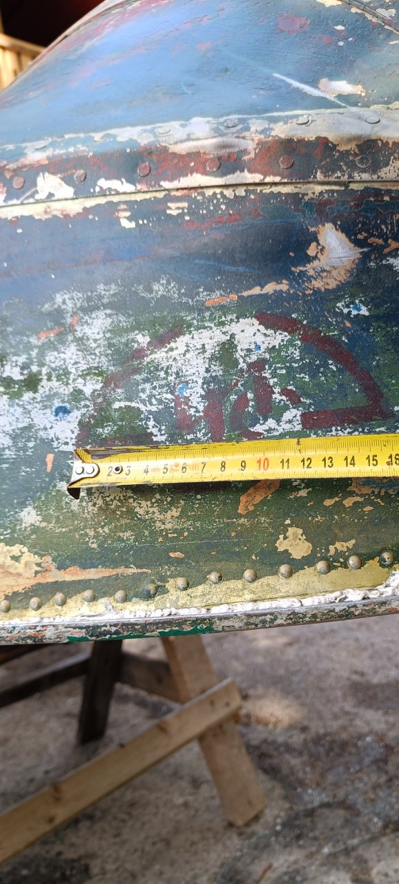

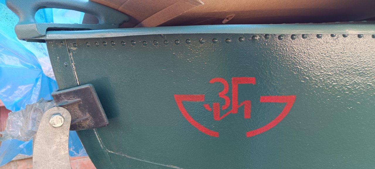

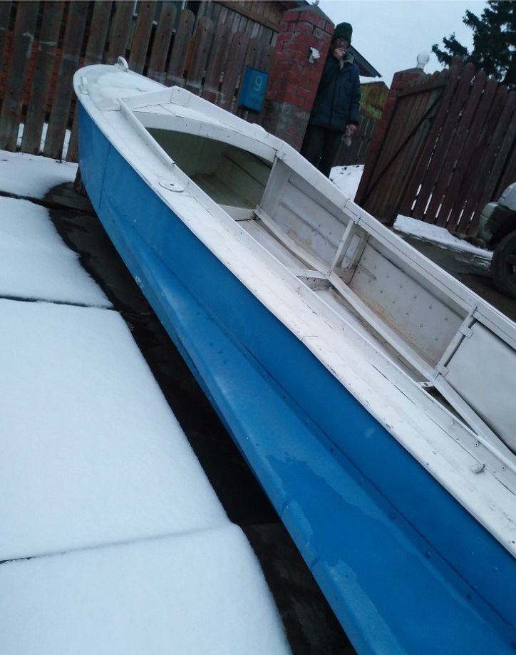

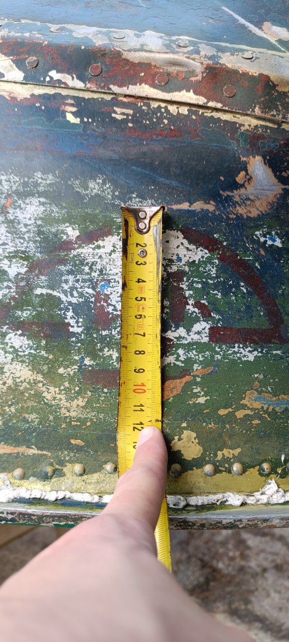

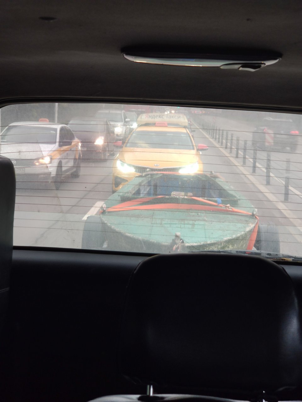

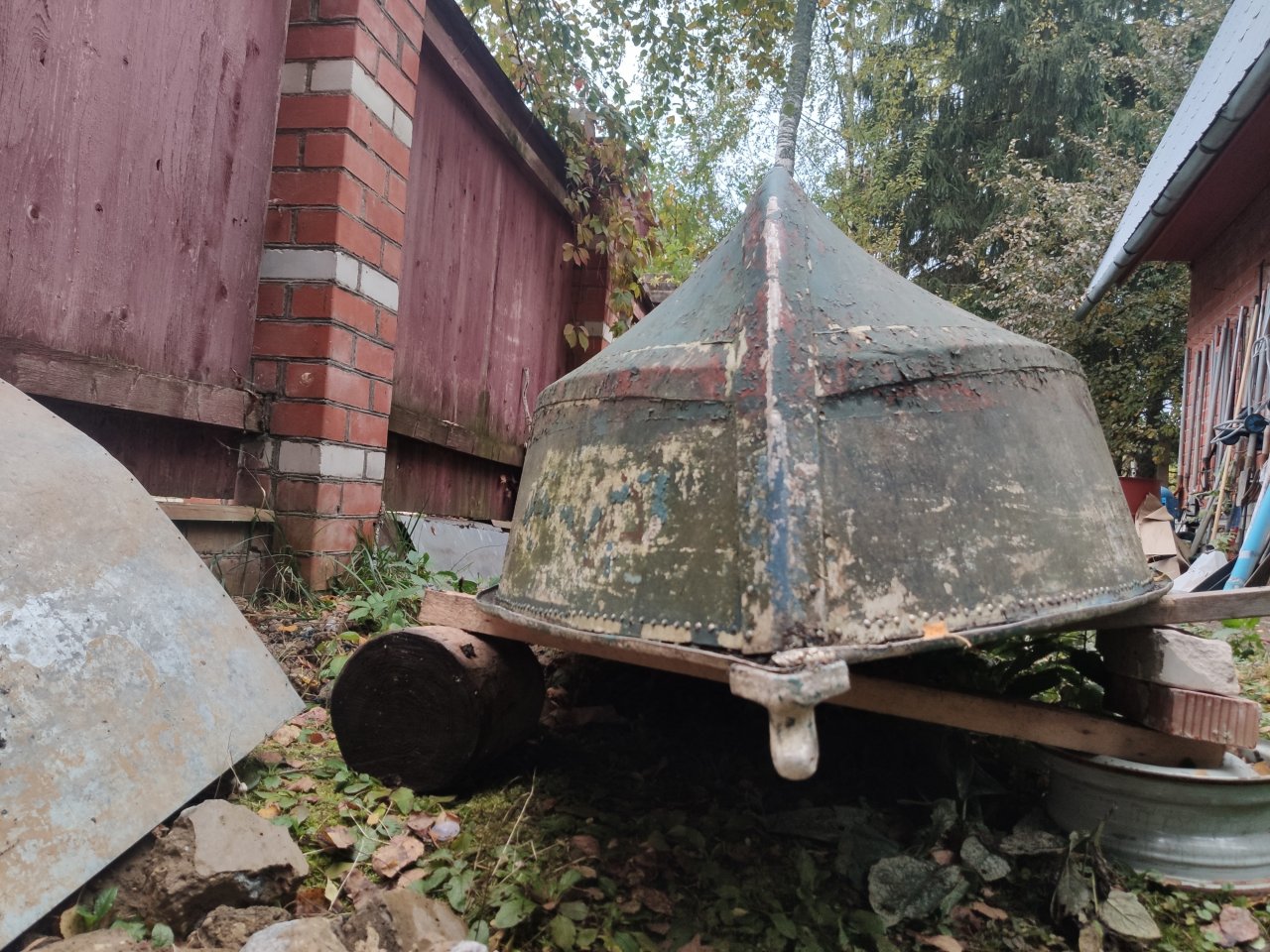

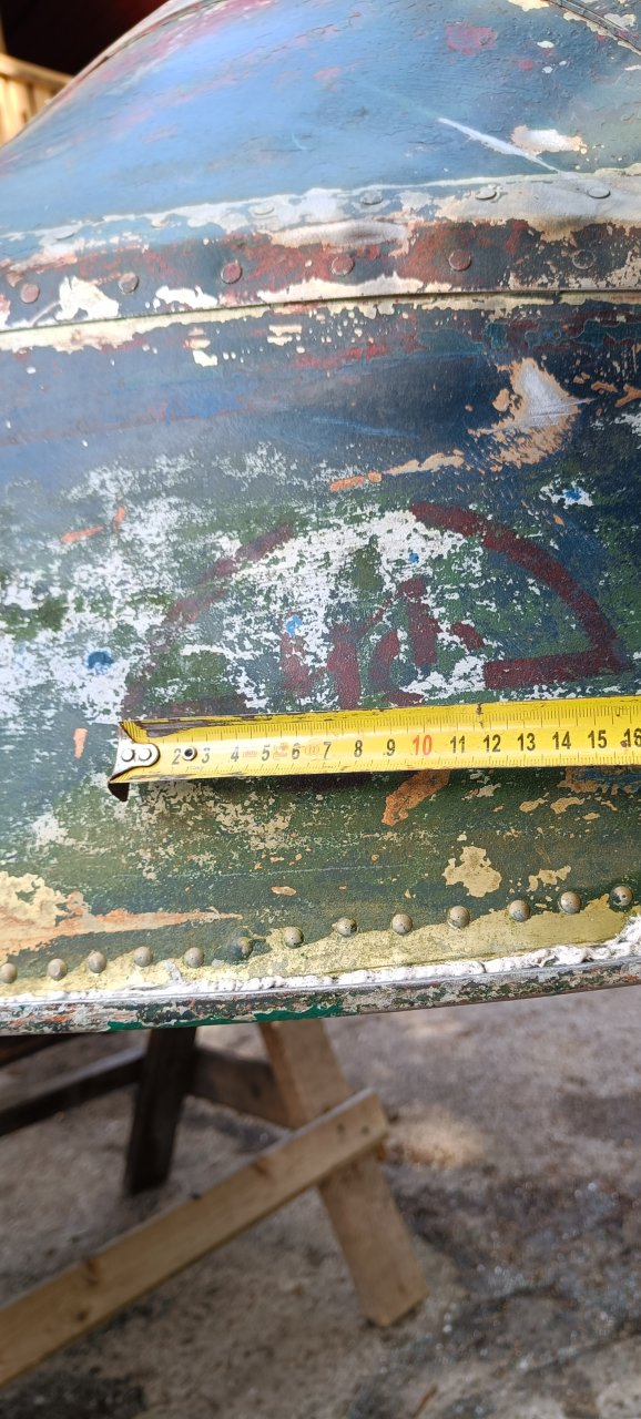

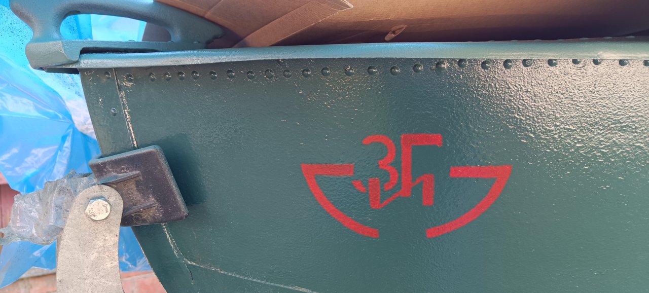

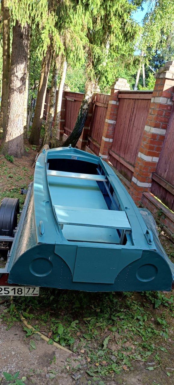

Для всех любителей Пионерок- отличная новость!! Я чудом нашел целочку! В Москве на советской даче! Хозяину царствия небесного, потомкам его благодарность!!! Там и шильдик и логотип в родной краске были. Состояние - идеал, целочка ремонтов не видела. Единственный косяк - кто то кницы на транце подрезал ( может канистру ставить - я хз! Но то мелочь , уже заметил на такие же из д16 ( без т).. встречайте!!!
Ретроград
15.07.2020
24
Зеленоград
Казанка 1958
Ретроград
15.07.2020
24
Зеленоград
Казанка 1958
Полный фото/видео архив для себя по двум моим пионеркам храню тут https://t.me/kazanka_boat_1955_59 - доступ открыл всем. Там все подряд, не прибрано. Но шильдик и лого с его размерами есть. И конечно видосы с рыбалки уже на новой пионерке. Смотрите - критикуйте предлагая как лучше.
