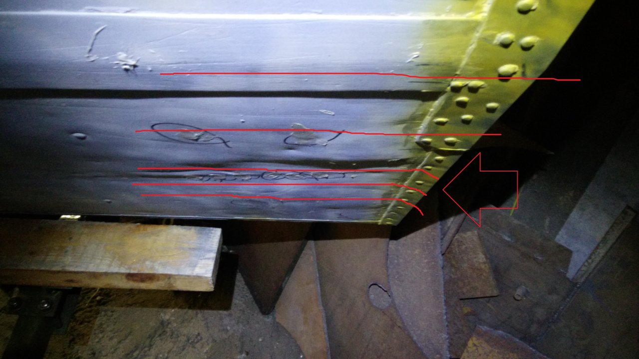

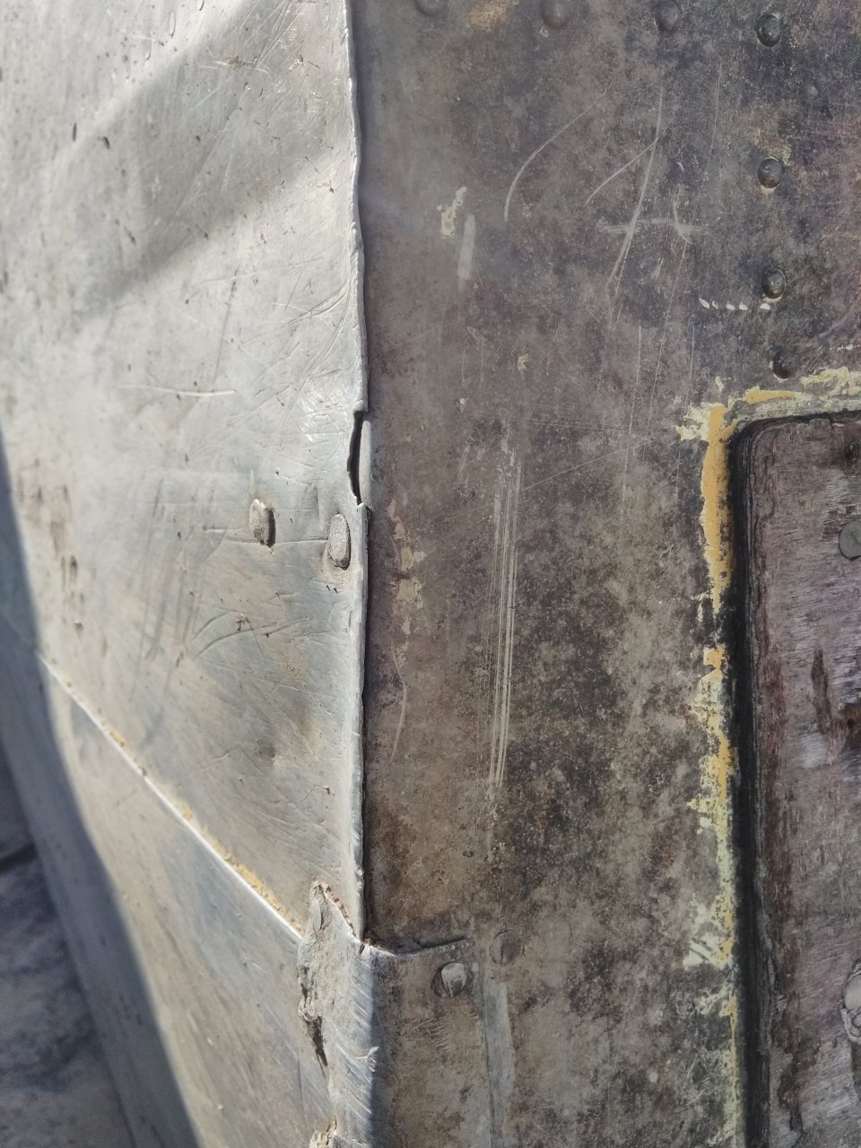

З.Ы. Правило у кормы ставь между клёпок и с шагом 5-10 см по днищу всё проверяй, судя по новым фото - днище "кудрявенькое" к сожалению.
Так до ремонта то она ехала как надо( черно-белый кусок в видео от туда. Да и в начале темы видео целиком на том же моторе и все прекрасна
Вот вдоль еще сфоткал. Завтра еще покатаю без загрузки тогда уж буду думать что делать

Не только "твой уголок", но и всё днище целиком, уголок просто добавил "негатива".
Чтобы понять, увидеть, оценить всю картину полностью и принять какое то решение по устранению, придётся переворачивать лодку, брать правило подлиннее, не меньше 3 м точно. Переворачивай, смотри и методично, по всей ширине днища проверяй правилом.
Далее, от результата надо будет принимать решение - исправлять\частично исправлять\наплевать.

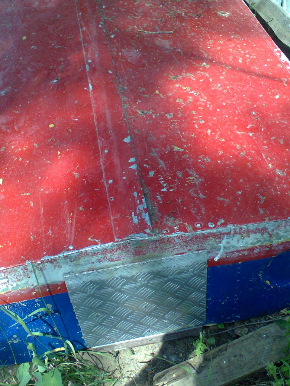

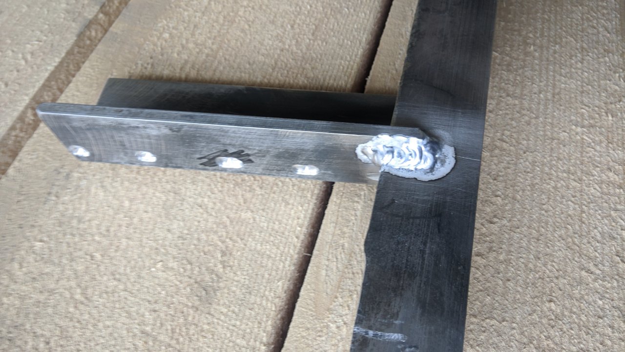

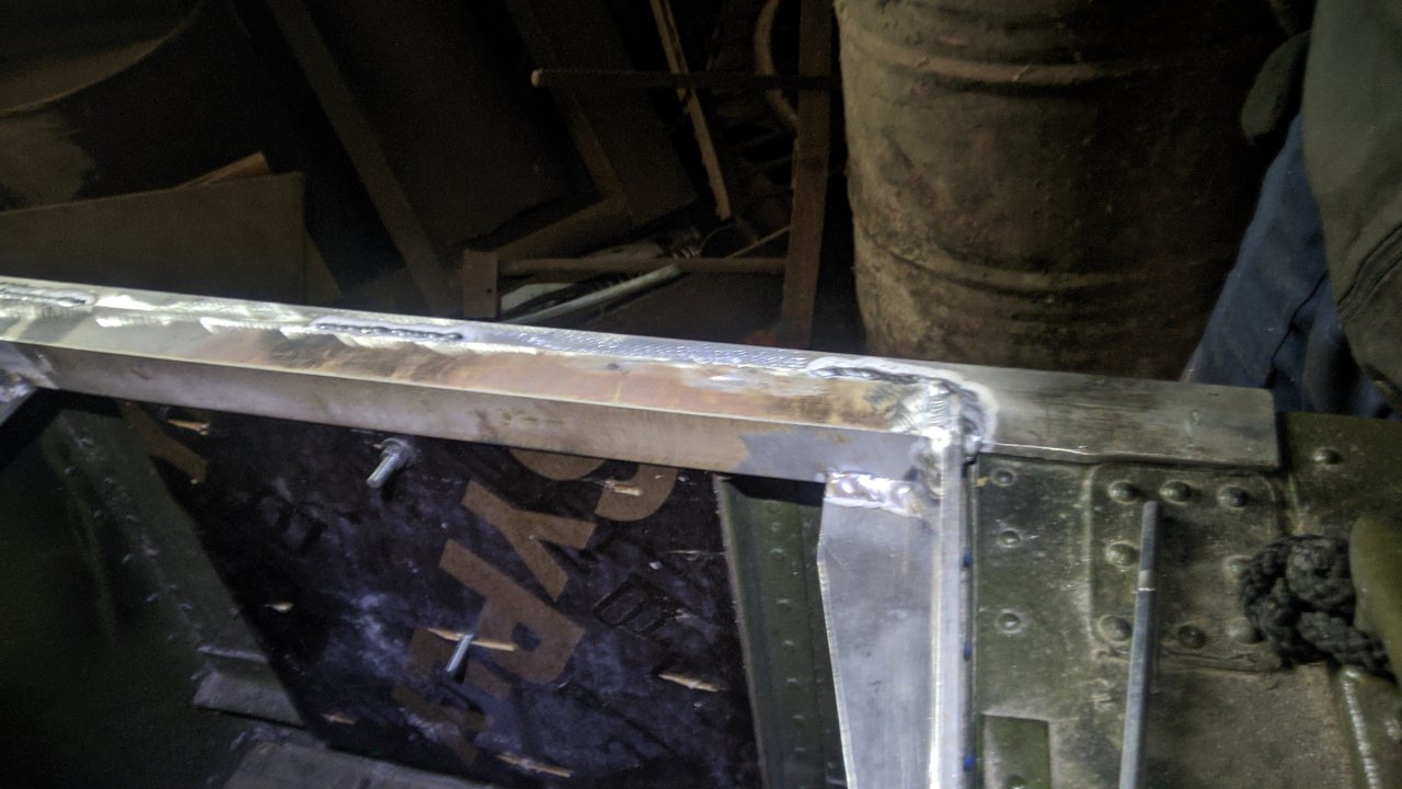

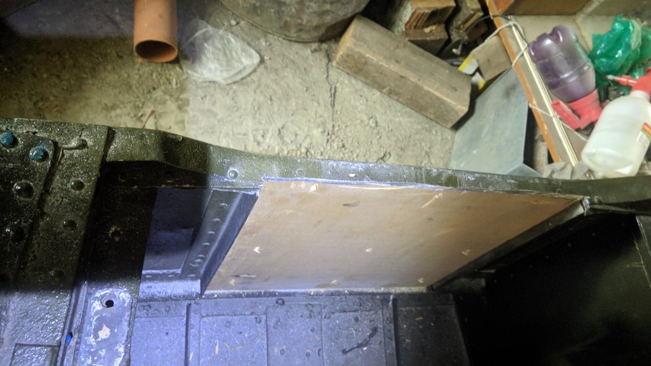

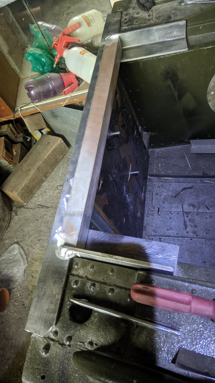

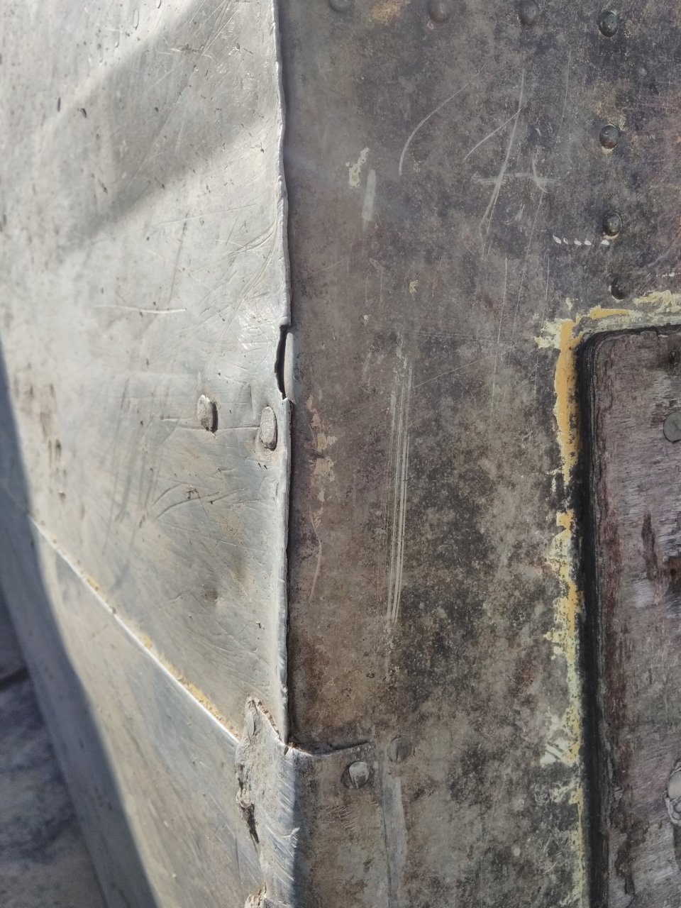

Покрутил вчера лодку. Кажется начинаю понимать что не так. Похоже дело в уголке. Он у меня 90 градусов а у лодки транец нет. Соответственно получилось так что по краям где я не прижимал домкратом и уголок уже его не распрямило при установке по месту. и получилась "ложка" или что то подобное. В общем вода как бы срывается в низ а не назад и соответственно поднимает корму из воды. Ну по крайней мере такая у меня вышла теория. Хотя без линейки с не сразу заметно даже. Подчистил вчера еще герметик да подточил края уголка чтоб не так цеплял за воду хотя врят ли поможет скорее всего придется либо полностью убрать уголок или сделать другой с "правильным" углом.
155803 155804

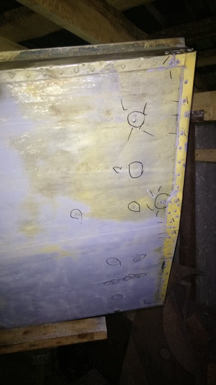

Хотя опять же вот фото до выполниния "работ" и так она ехала как надо) хотя к бортам было конечно ровнее
155805 155806

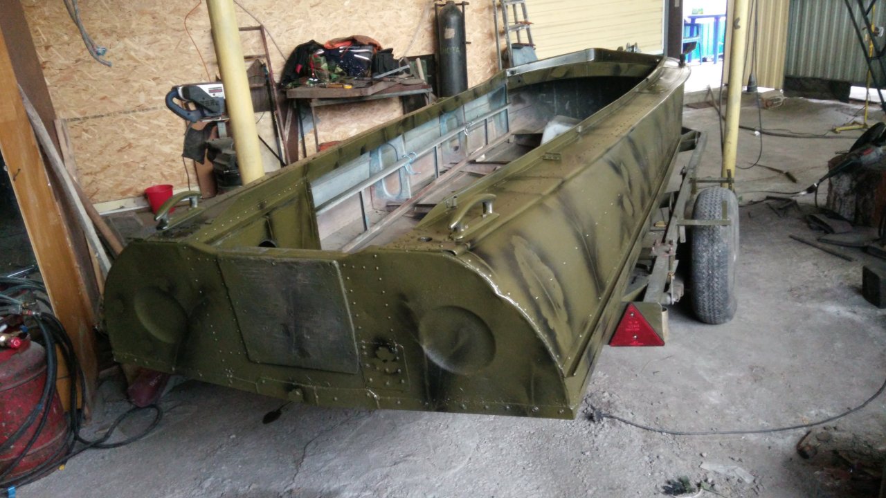

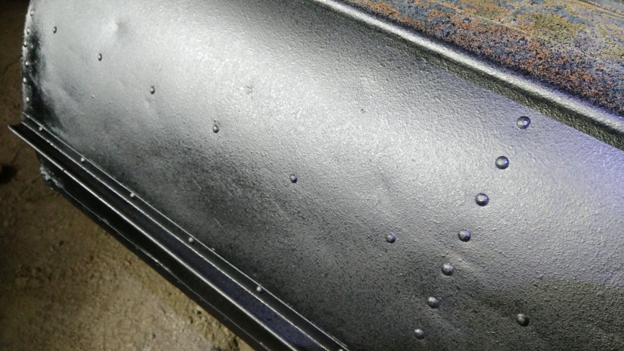

А кто как относится к окраске бортов и верха, планшеря антигравием. Вроде как и ходить не скользко и притерется сложнее

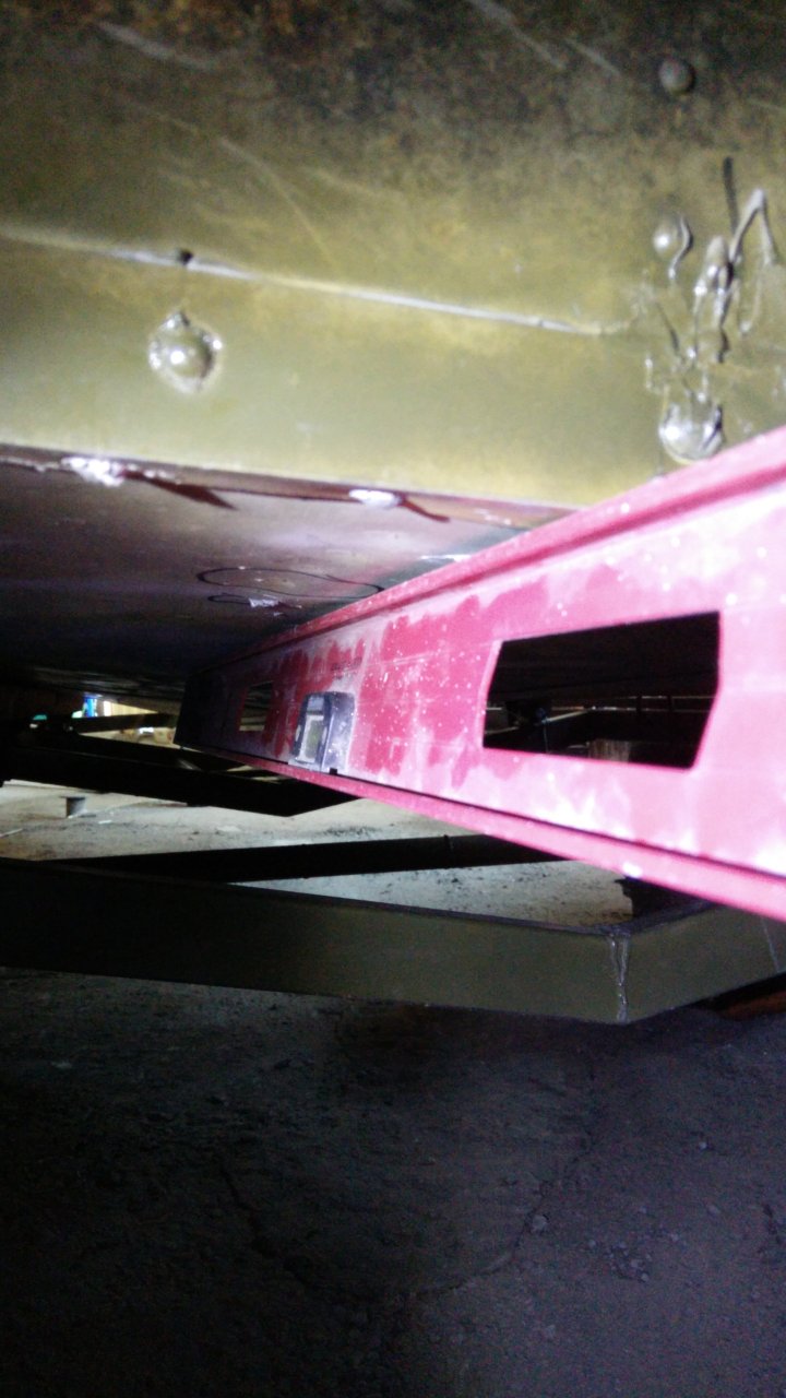

Взвесил все пайолы. 14кг. Ну плюс груз столько же максимум. Если не загрузка и мотор тогда остается мой уголок на корме.. Пробовал сфотографировать на фото получается как будто палец пролезет в щель. Реально мм 5 может прогиб от силы. Вот думаю выстучать ее вниз. Хотя опять же при первом заезде была гораздо сильнее вогнута

...и матюги в случае ремонта!
А чем он будет сложнее ремонта окрашенной лодки? Антигравий можно на старую краску наносить все скроется. А потом поверх окрасить в цвет
9 744
6 509
:jokingly:
Я про снятие антигравия - Только с деталью.

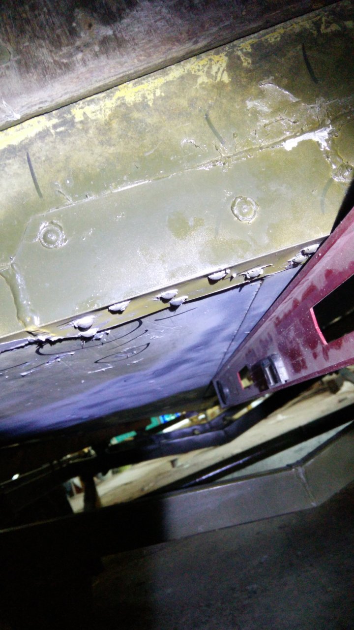

Предыдущий владелец порекомендовал промазать швы изнутри резинобитумной мастикой, преварительно разогрев её в водяной ванне- эластична и держится крепко 156755

Смотри внимательней страницу 2 по моей ссылке. Эпоксидка была покрыта подобной дрянью (видно остатки на днище и заклепках). Ею же было заботливо обмазано пространство под ногами в кокпите. Муторно смывается керосином, потом растворителями. Толку от нее ноль. Видимо предыдущий хозяин хочет тебе насолить за что-то :cool:.
Давай колись, что тебе еще он насоветовал :crazy:

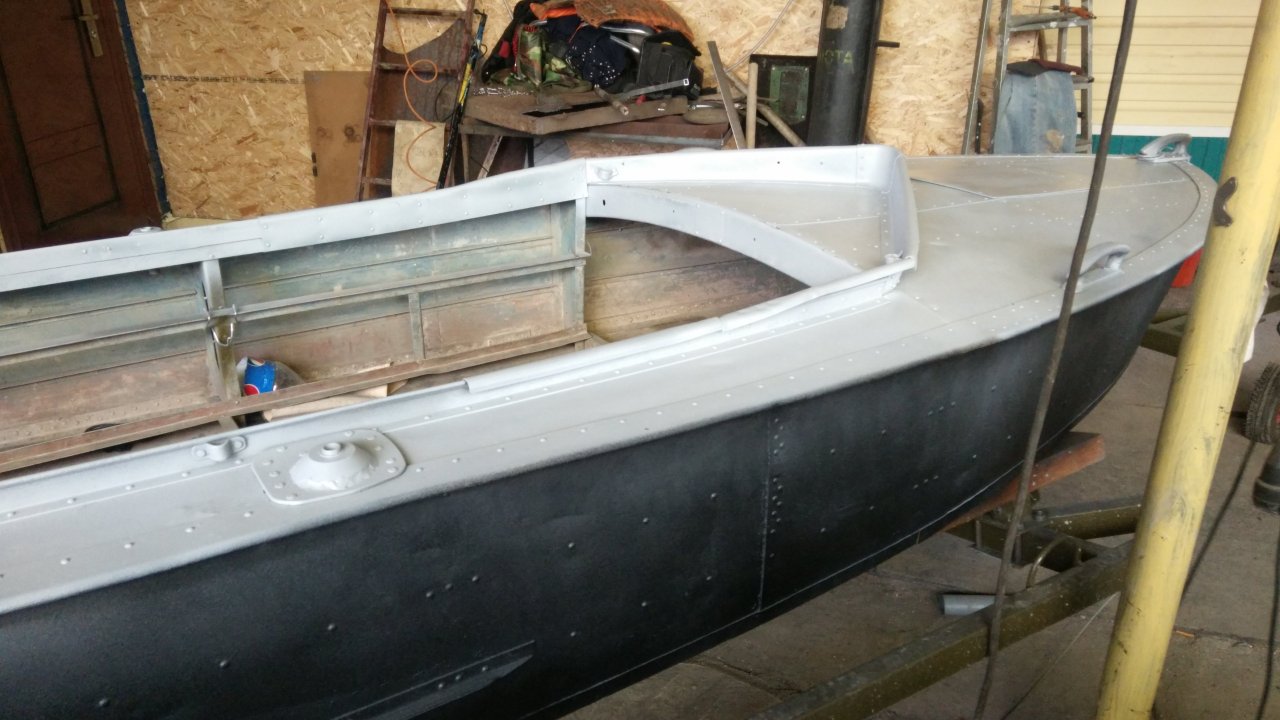

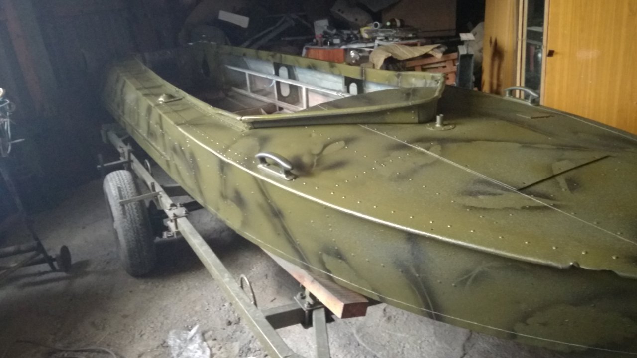

farwork
05.04.2019
66
Томская область
Казанка "Пионерка"
Тохатсу 9,8

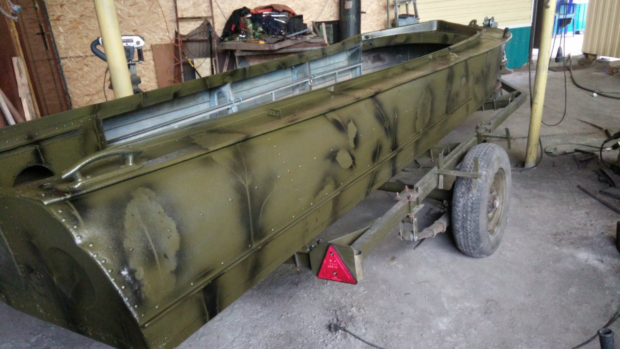

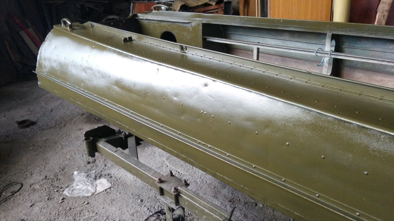

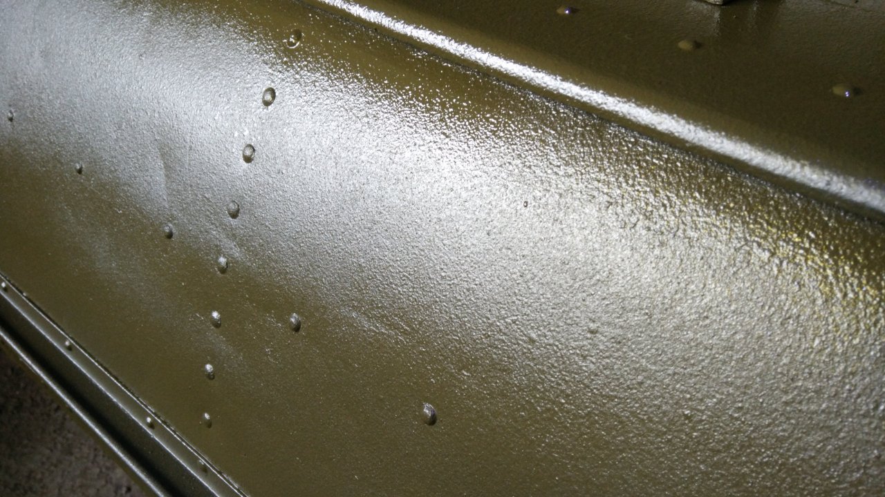

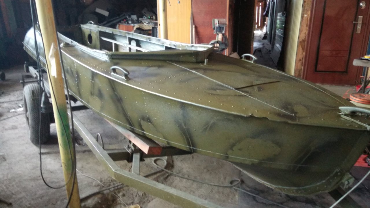

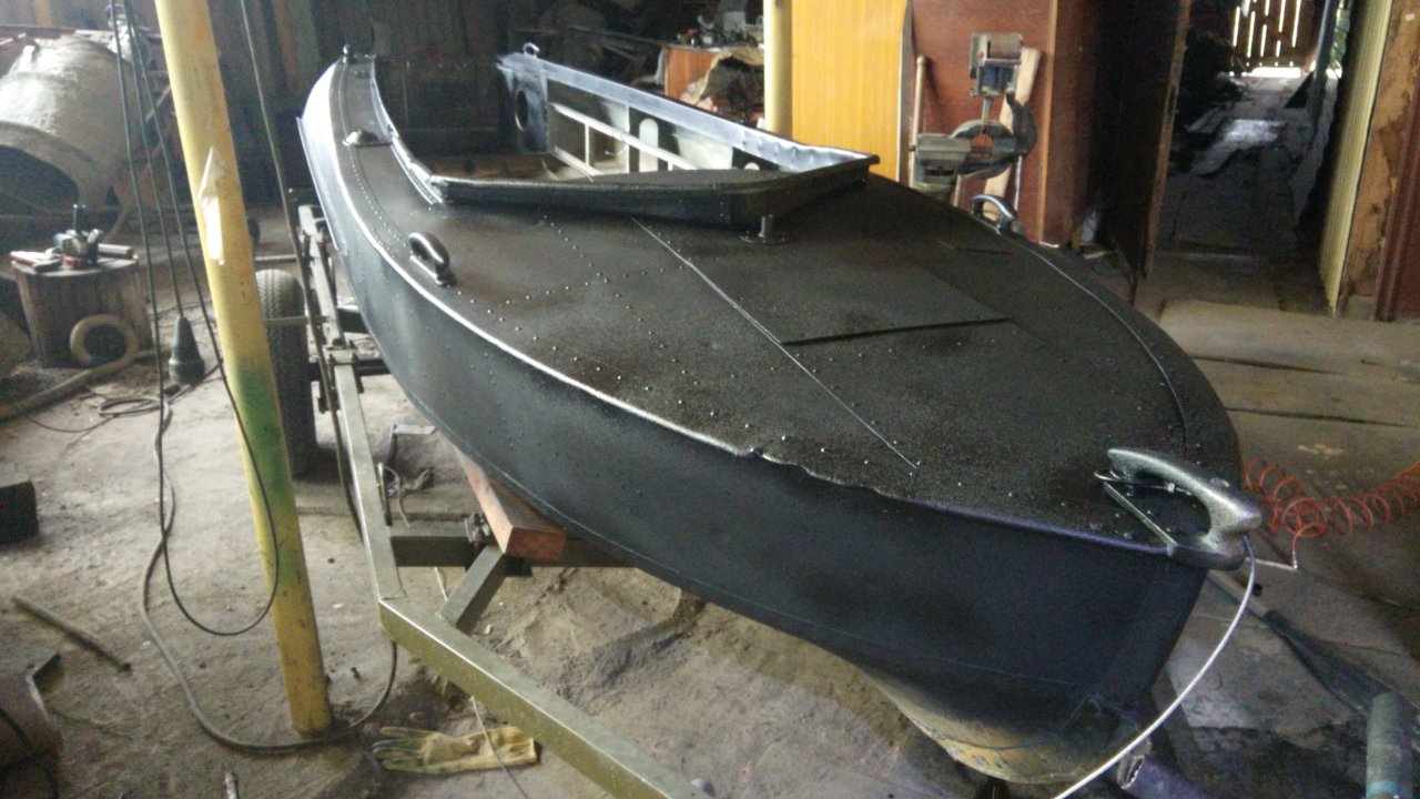

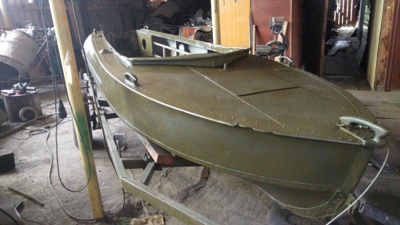

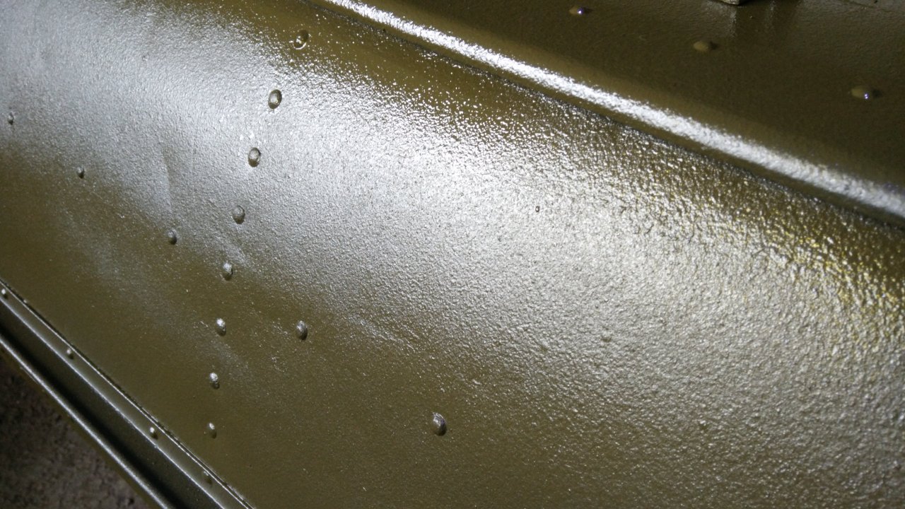

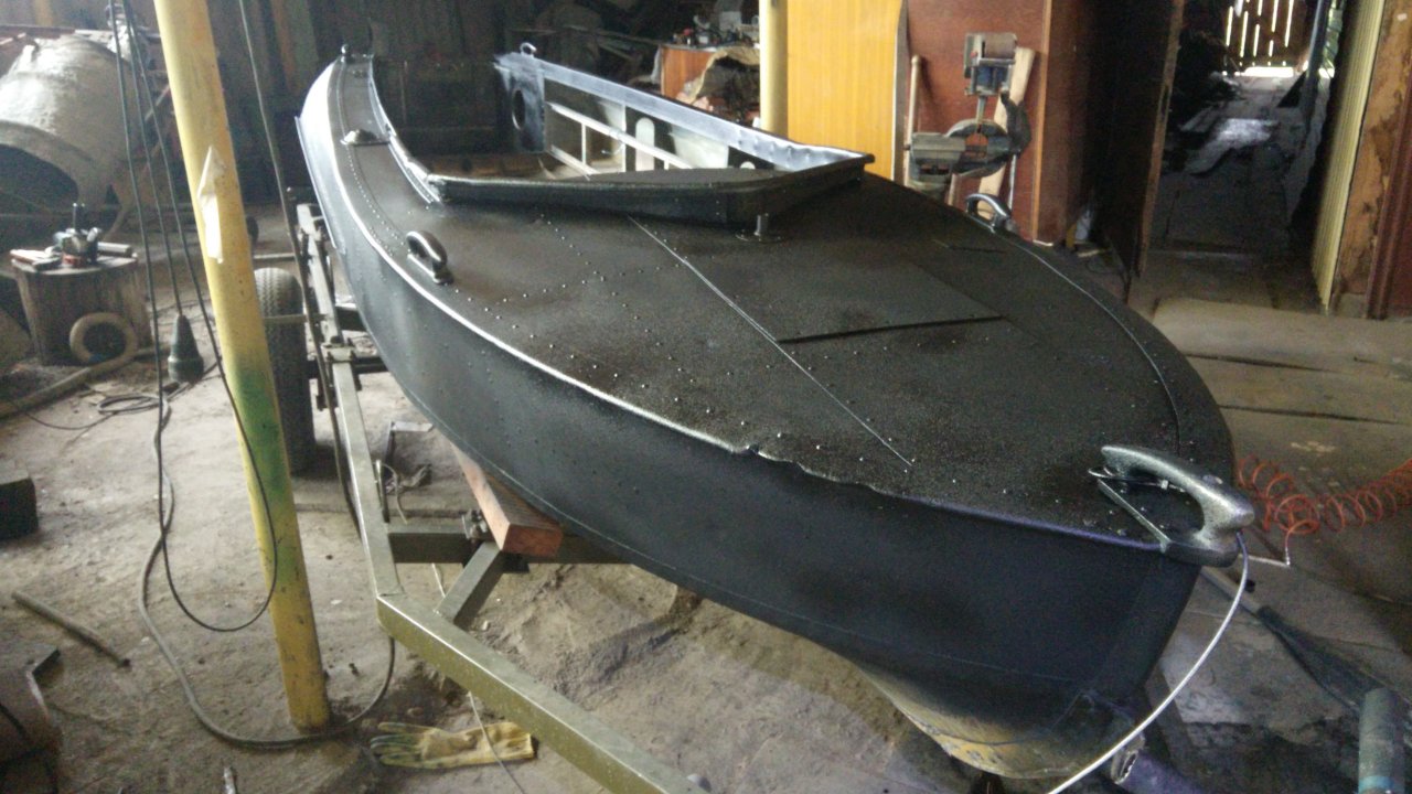

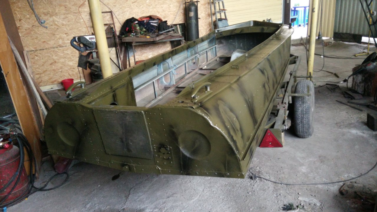

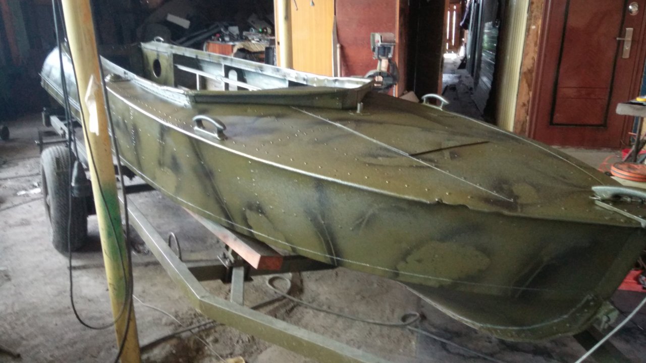

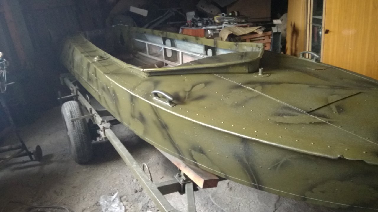

В общем решился я все же облить бока и верх антигравием.. Борта сразу облил а верх прогрунтовал но старую краску не счищал.. Потом покрыл краской и подрисовал листочки)

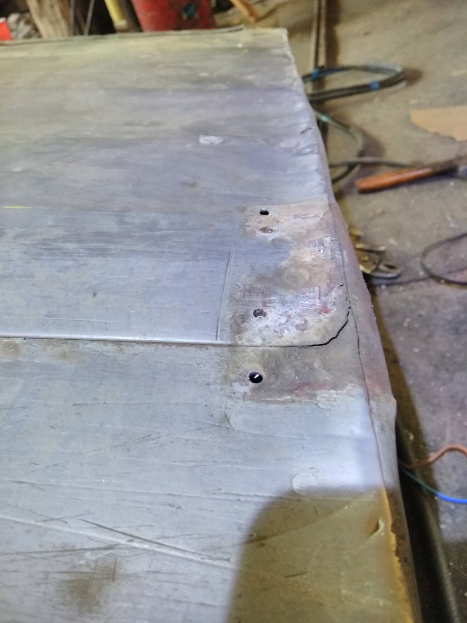

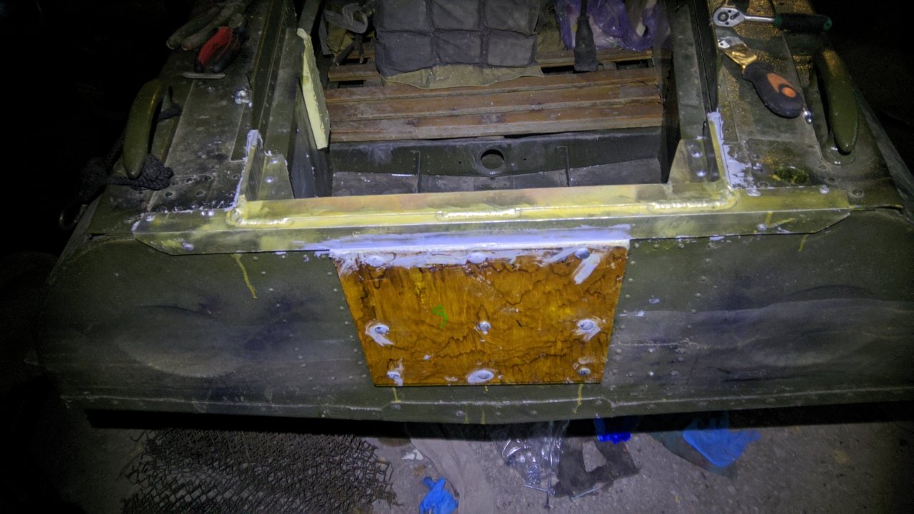

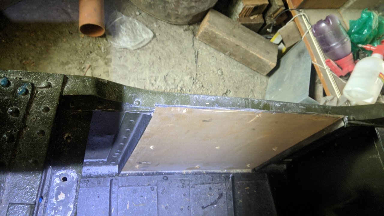

farwork
05.04.2019
66
Томская область
Казанка "Пионерка"
Тохатсу 9,8

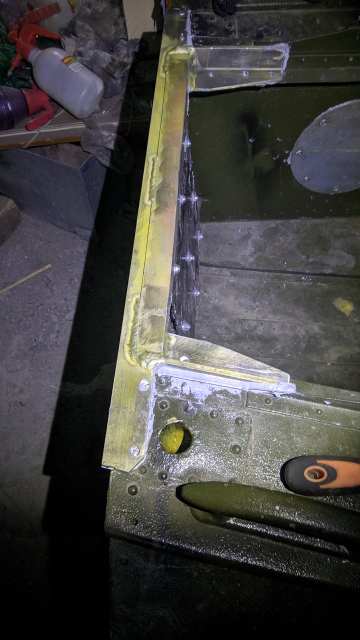

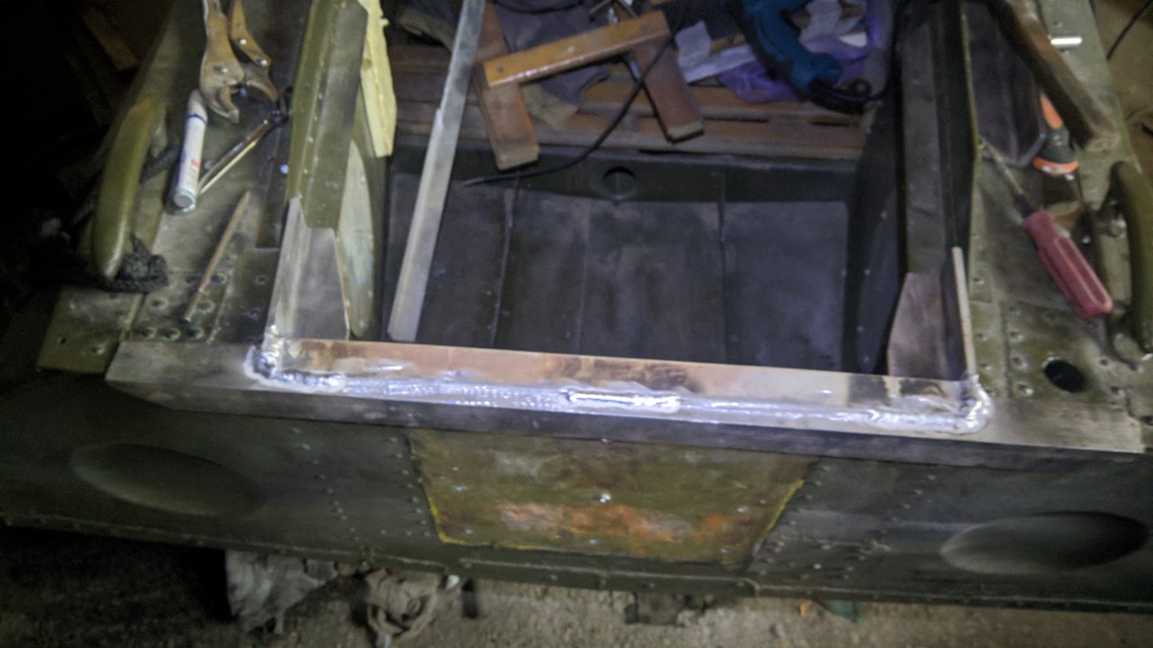

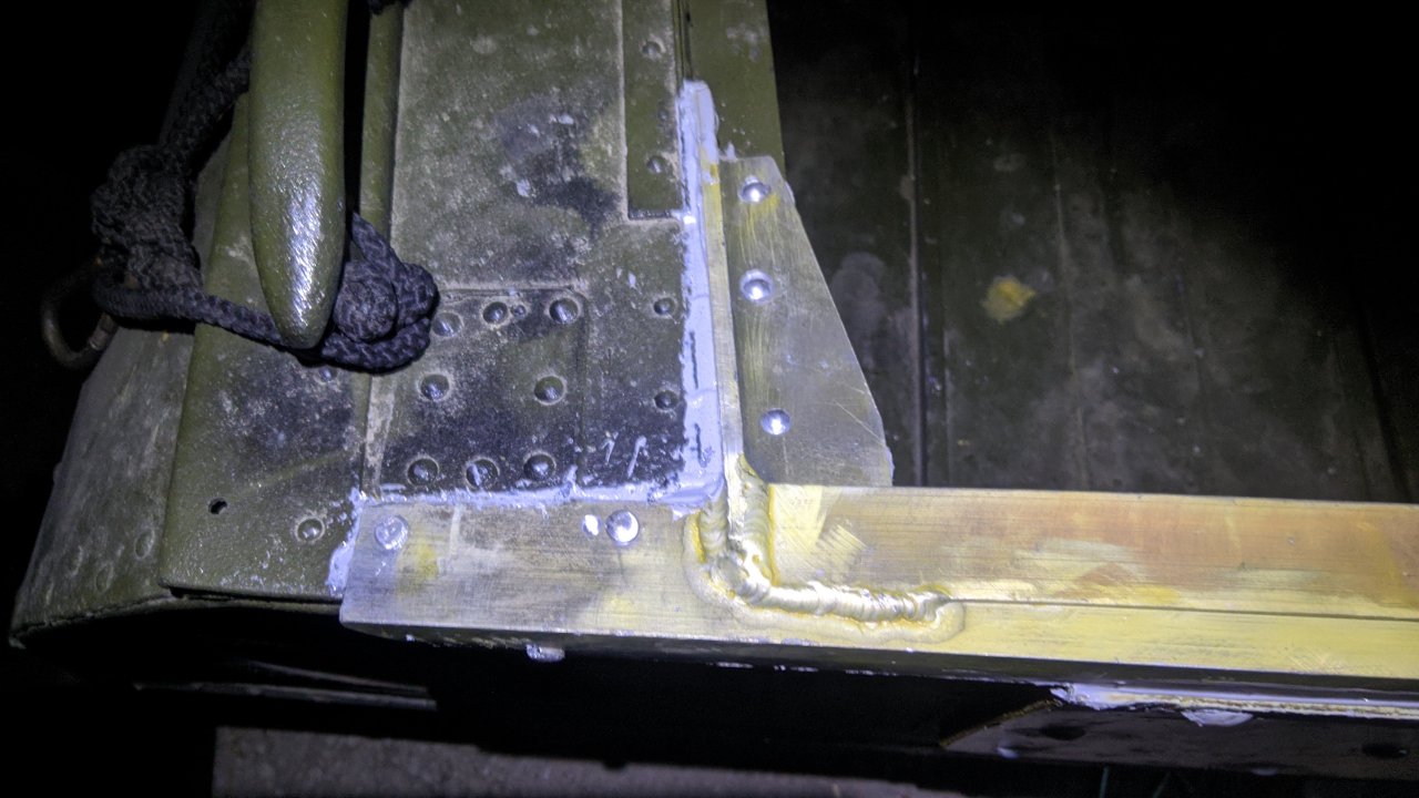

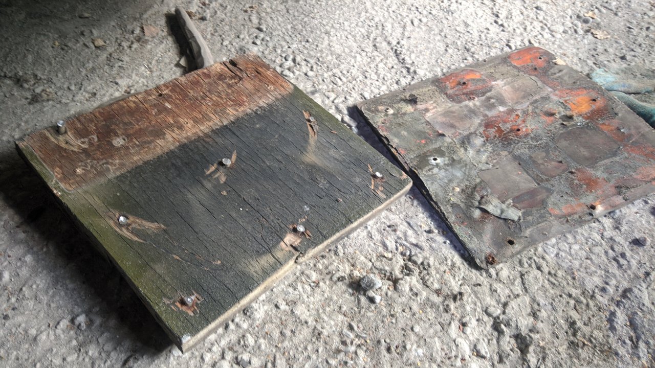

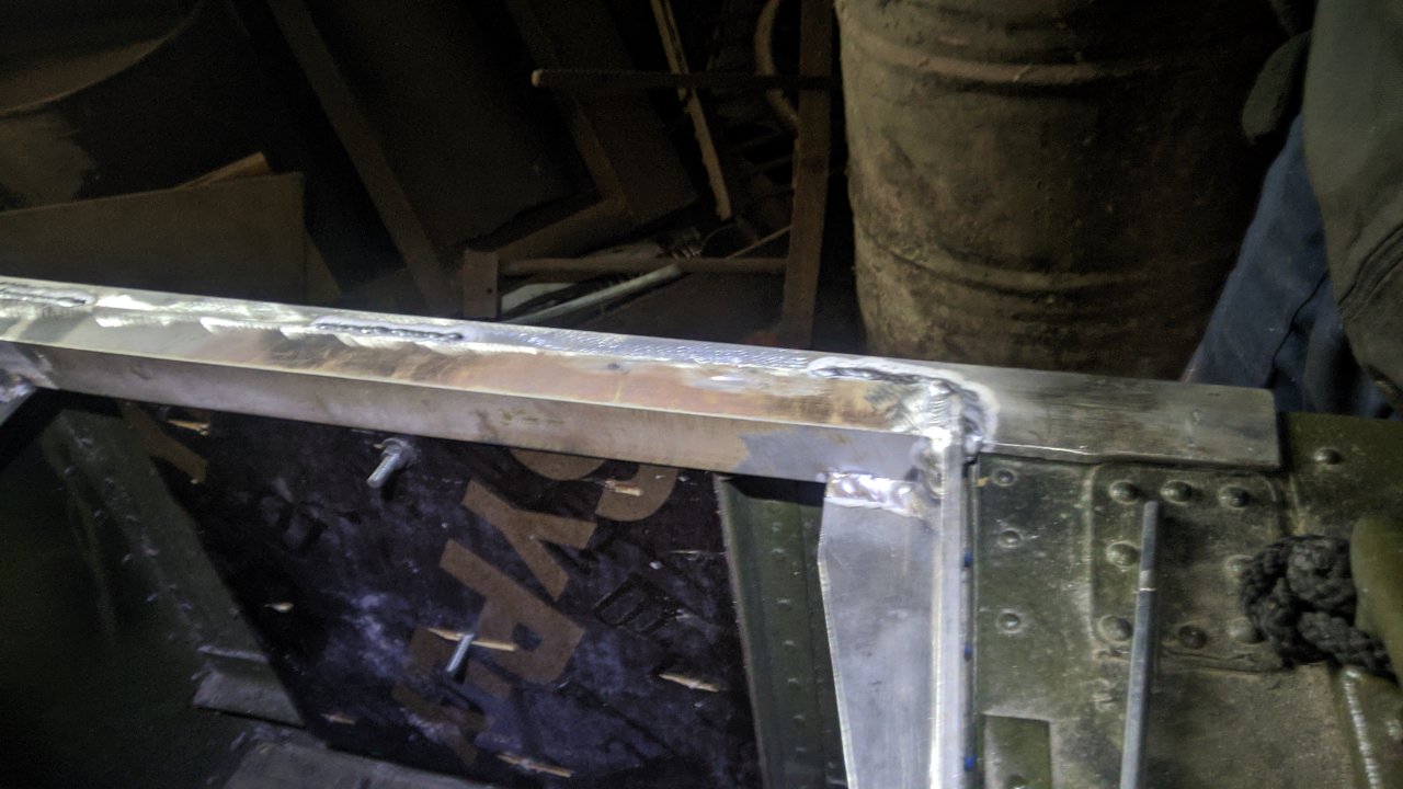

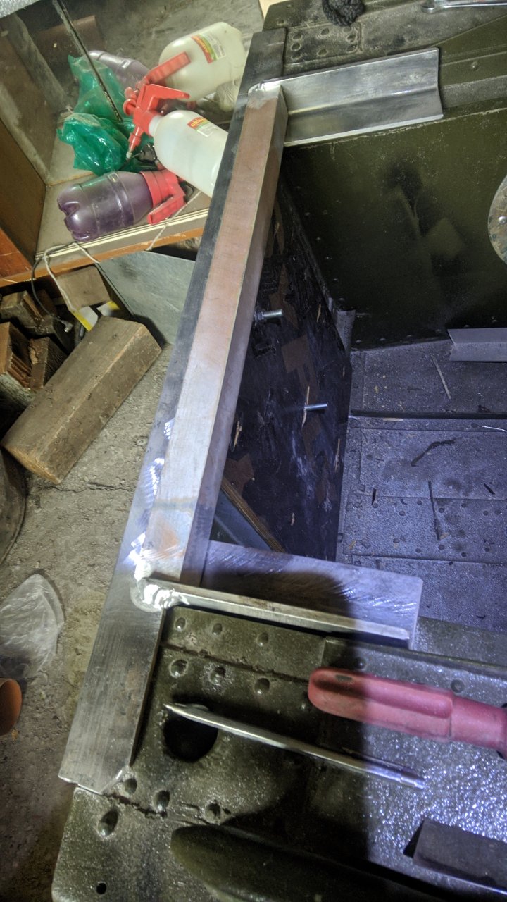

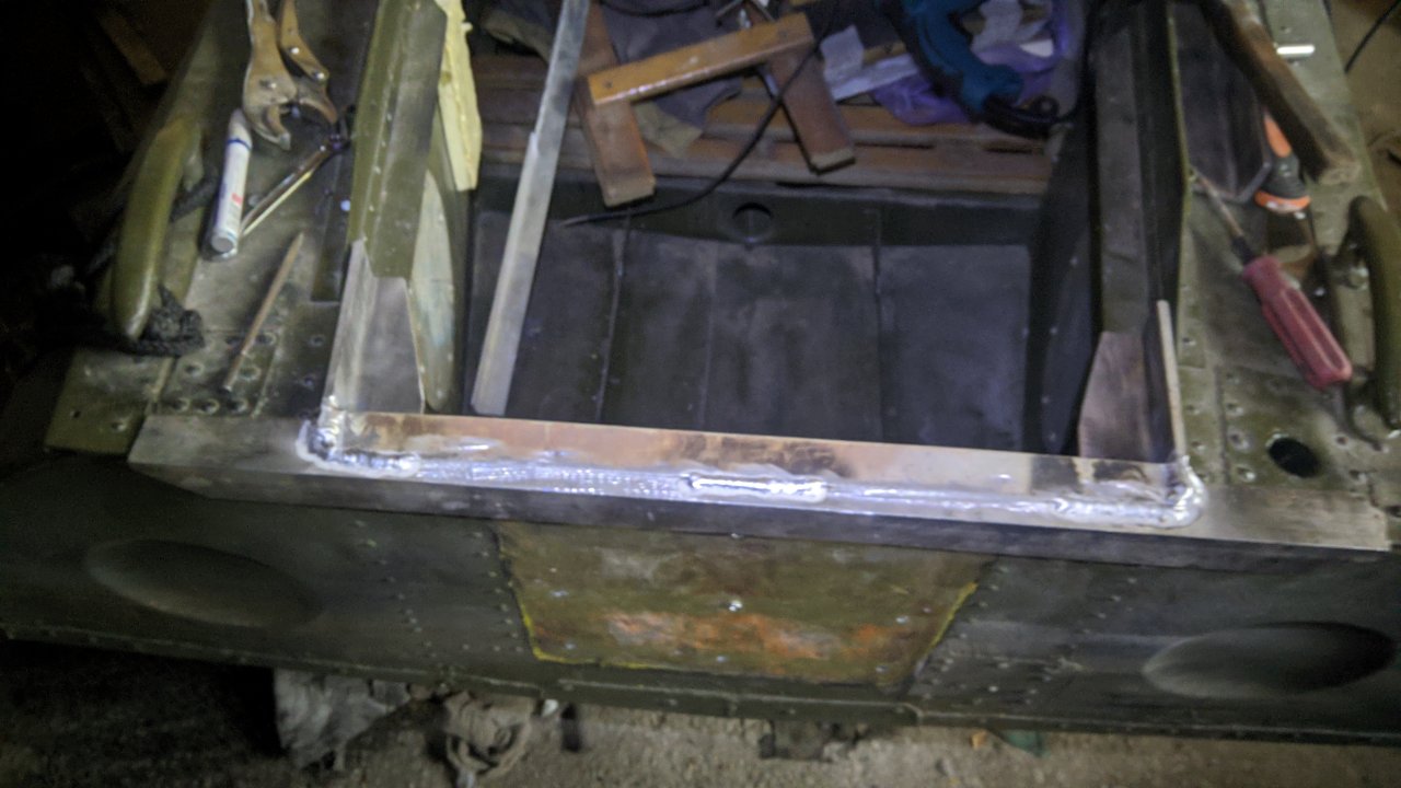

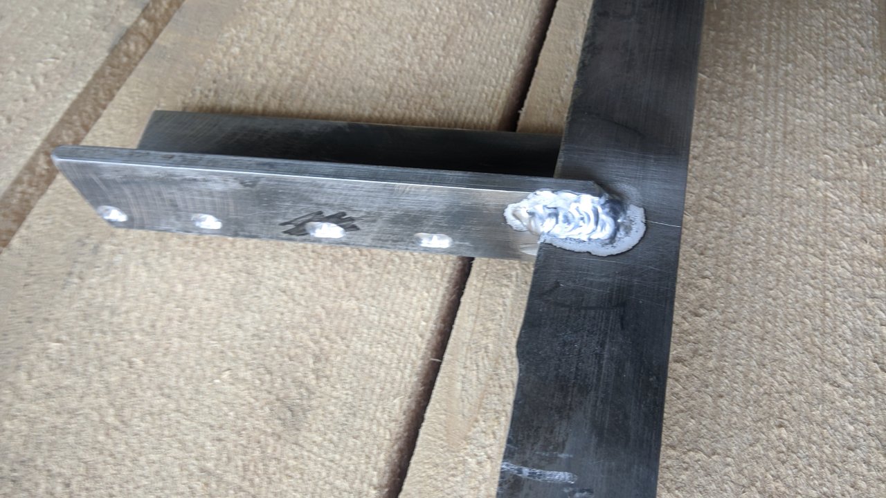

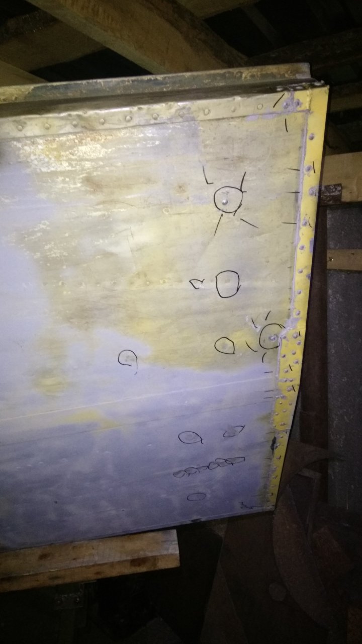

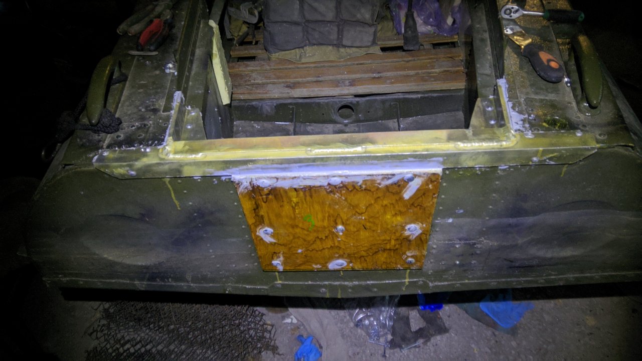

Не нашел ничего о поднятии транца выложу свой вариант.. Первое фото родная досточка. Более 60 лет ей.
