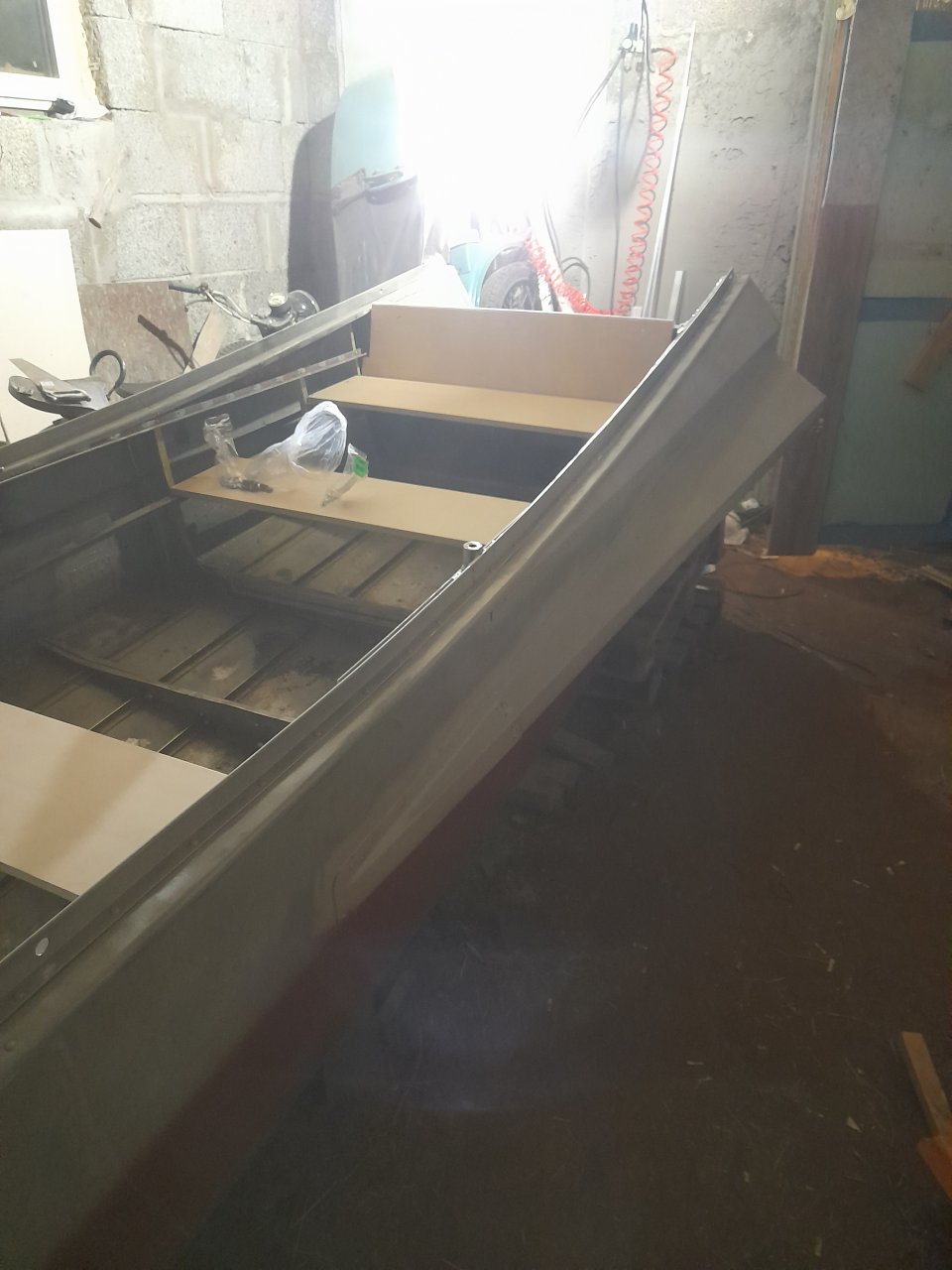

Коллеги, доброго времени суток. Вопрос следующего характера: никто не сталкивался с выносным транцем на казанке? Вариация без булей.
Цель- экономия места в кокпите и поднятие высоты бортов.
Места много не выкружишь
А борта я загиб выпрямлял и поднимал.потом були,потом рецесс.Вот тогда стало ни чего не страшно ;)

Спасибо, посмотрю. Заменить не мой вариант) уже начал работы по этой. У меня осталась дистанция с пвх лодки, я хочу её на эту поставить, а чтобы с длиной тросов не возиться (укорачивать, чтобы поставить у транца, либо удлинять, чтобы поставить на нос) хочу как раз вынести мотор.

А борта я загиб выпрямлял и поднимал.потом були,потом рецесс.Вот тогда стало ни чего не страшно ;)Посмотреть вложение 237152
Я уже скроил баллоны пвх. Поставлю на ликтрос. Будет вместо булей. А место у транца как будет хорошим багажником и диваном для меня. У меня борьба за каждые 100гр веса, чтобы была максимально лёгкой.

У меня весу добавилось чутка,а вотместа за счет разворота бортов-сильно прибавилось
А зачем салон в корме заузил , по этому и места мало . От боковой кромки буля надо было борт поднимать , или просто от скулы борта развалить по прямой до максимальной ширины лодки , и проще и объем и грузоподъемность выше.
Классический выносной транец , по моему , имеет больше недостатков , чем плюсов . Больший дефферент на корму , меньший полезный внутренний объем , то есть меньшее водоизмещение и грузоподъемность ( вместительность ).
эстетика плюс прочность.да и край клина практически на притив края дна,так что там нет заужения
а места я не говорил что мало,места больше чем в оригинале.и это при том,что выгорожен рецесс.
меня то как раз эта концепция очень устраивает,по тому Кирилу и привел вариант увеличения места и поднятия бортов
Лодка стала на порядок безопаснее и удобней ;)
А есть фото изнутри? Как кокпит выглядит?

Это не пионерка,а затесалась в эту тему-в ответ на вопрос кирила

Нет это была безбулевая казанка

Ну вот она безбулевая,вэлком в гости-в живыю смотреть ;)
Вы,это,ветку похоже плохо читаете:D
Вот ведь она,и весь процесс переделки
