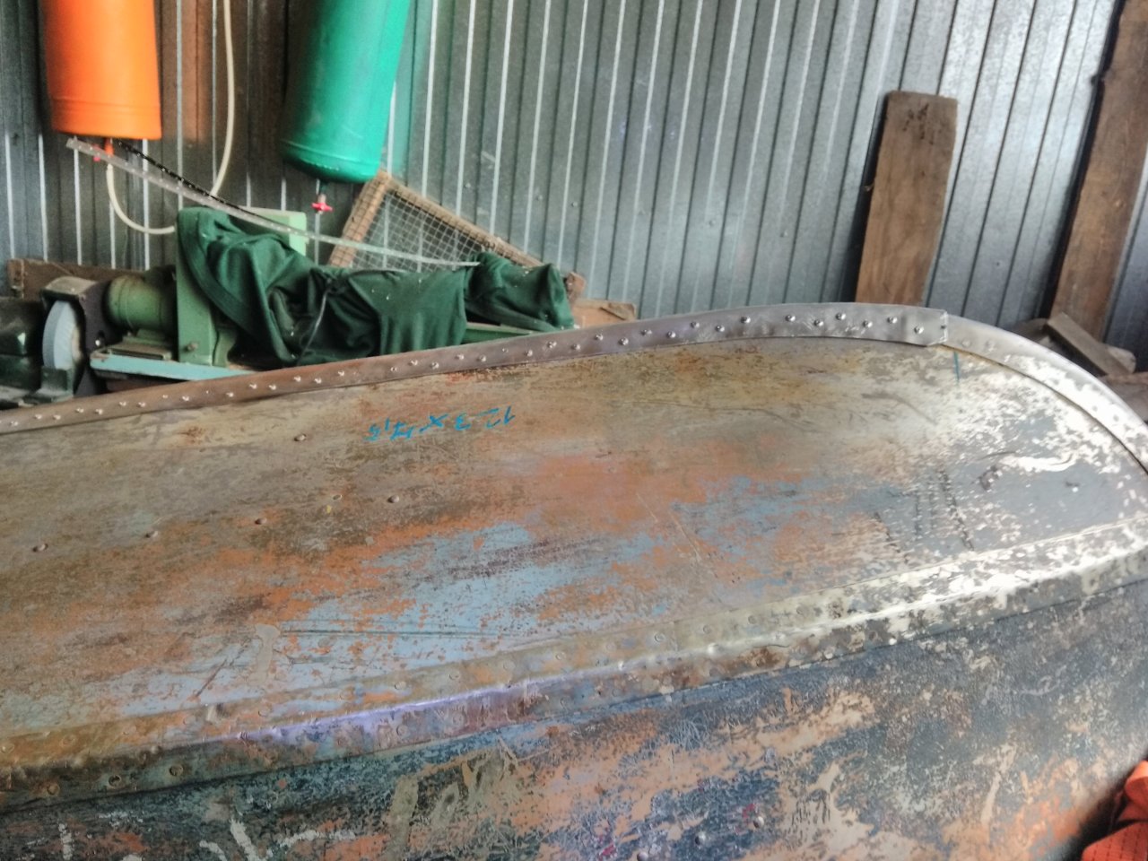

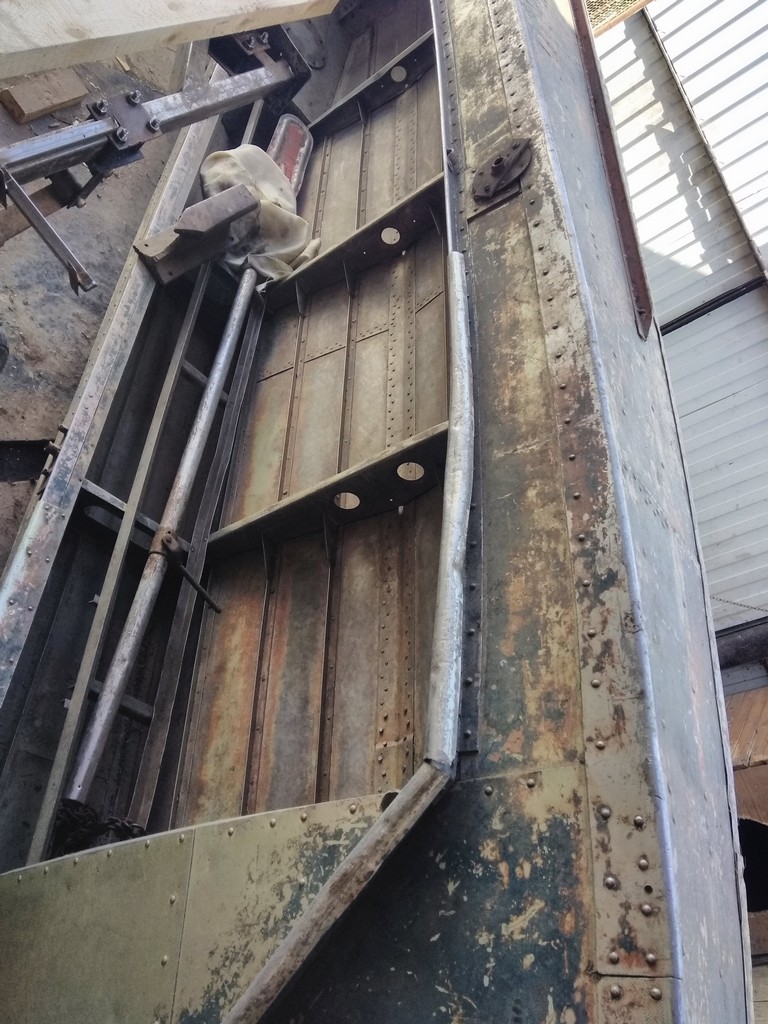

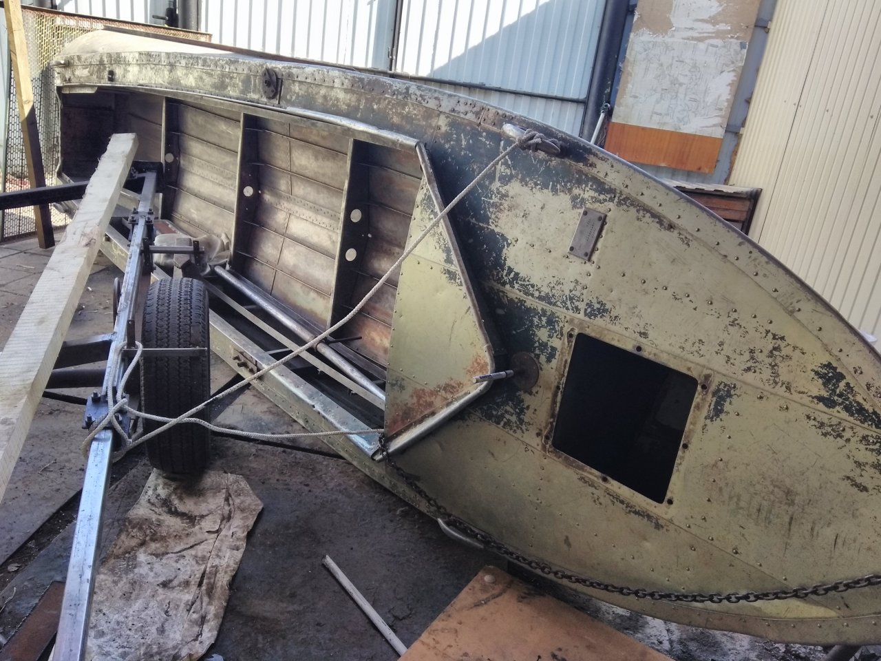

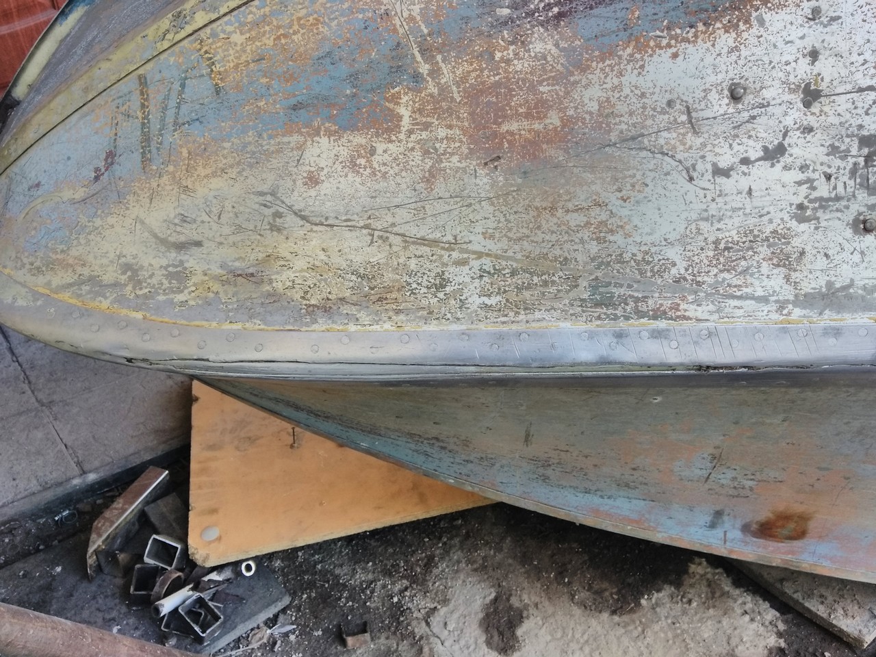

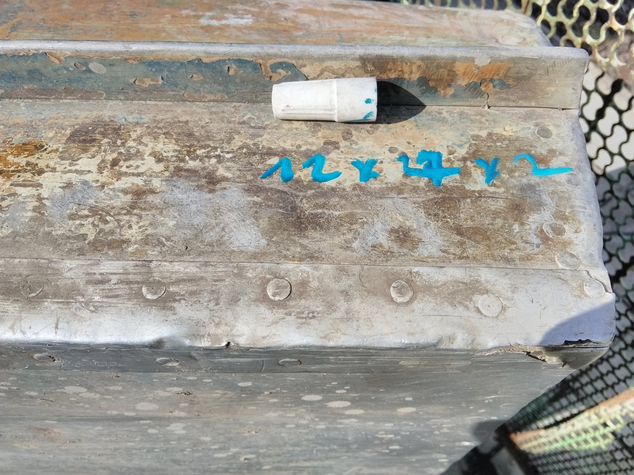

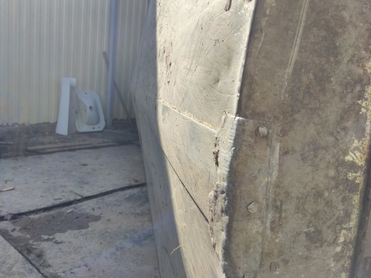

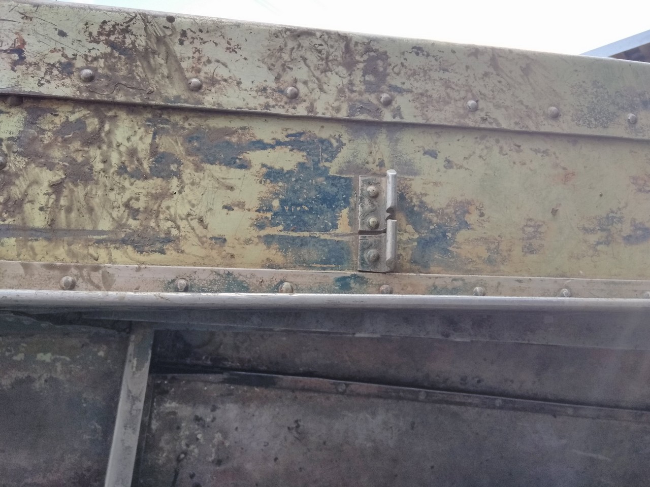

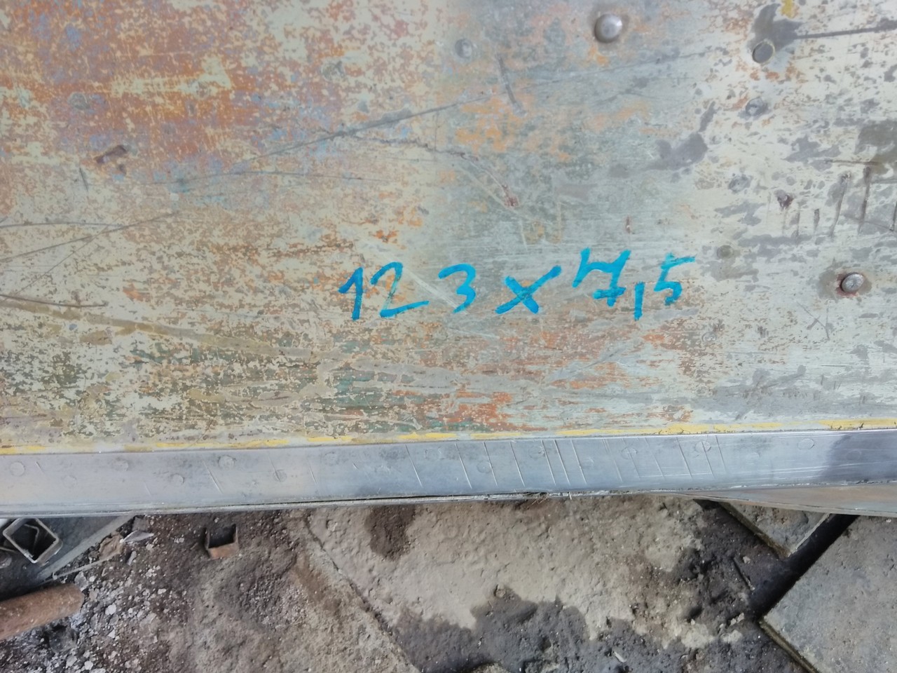

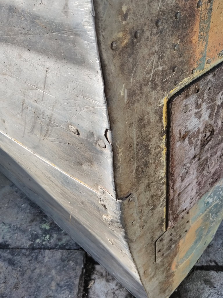

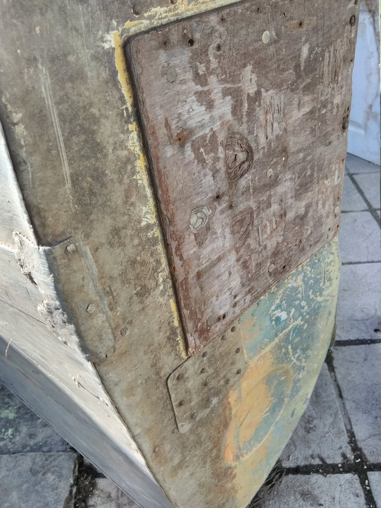

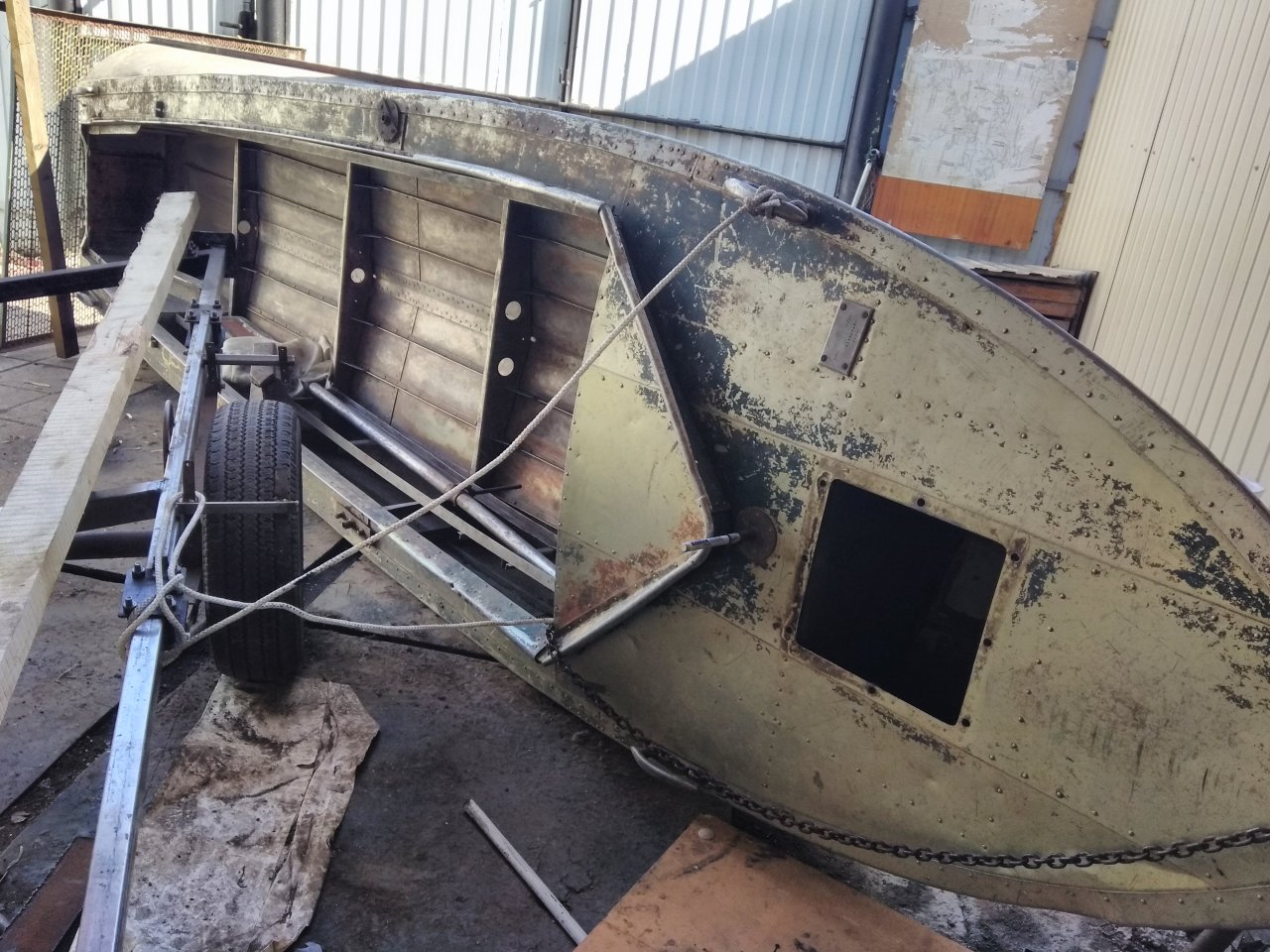

Приобрел в общем лодочку провел испытания принято решение лодку оставлять и делать ремонт. Основное нужно замена фарштевня, ну и латки сзади и уголки. Может кто подскажет советом. Оригенальный фарштефень найти не реально думаю делать из листа. Какие заклепки там идут родные? Я нашел аллюминиевые только. Подойдут? или обязательно дюралевые?

Оригенальный фарштефень найти не реально думаю делать из листа.....
Реально, делают и продают, емнип что то порядка 2 тЫр. Можно купить набор - форштевень, клёпки и герметик у Андрея Зверева, его канал на ютубе сайт мотобот.ру
Поздравляю с покупкой, удачного восстановления красавицы! :drinks:

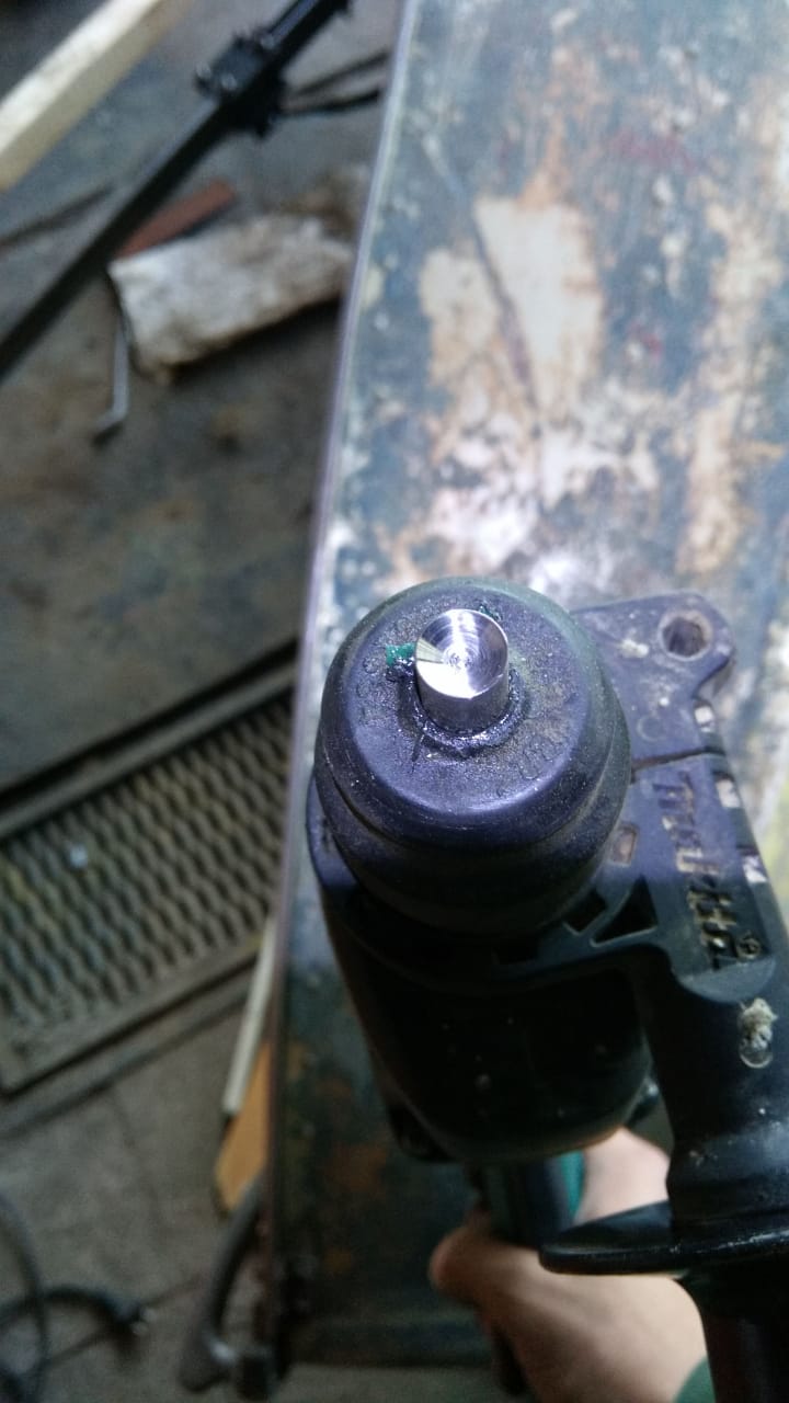

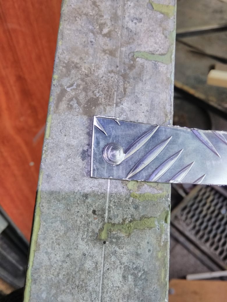

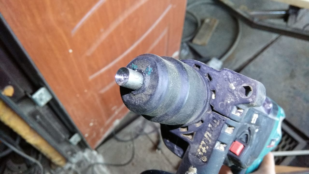

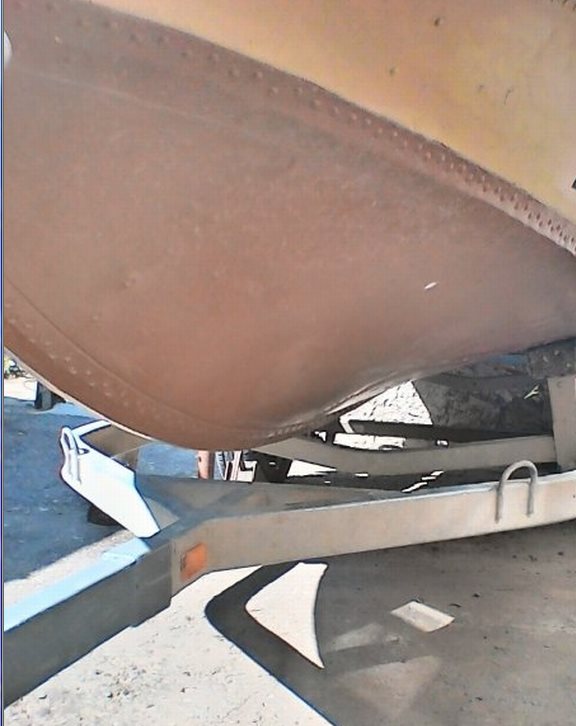

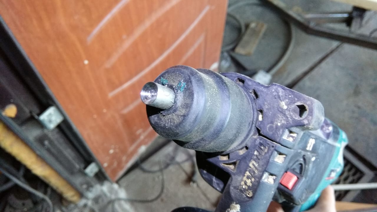

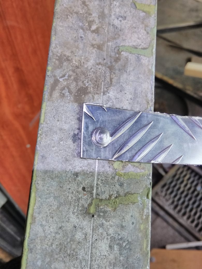

Клепать хочу перфоратором. Оправку из бура сделал и опробовал. Подойдет ли рефленый алюминий на фото на латки и форштевень?

Я уже связывался с ним. Сказал нет их и видимо не известно будут ли.

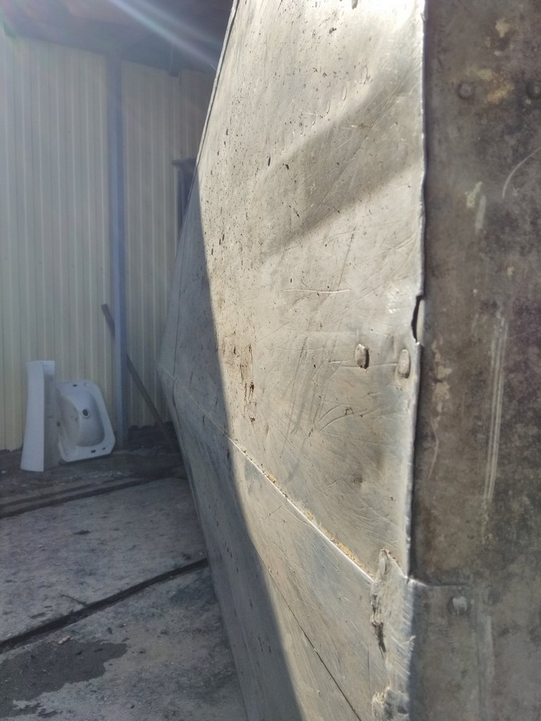

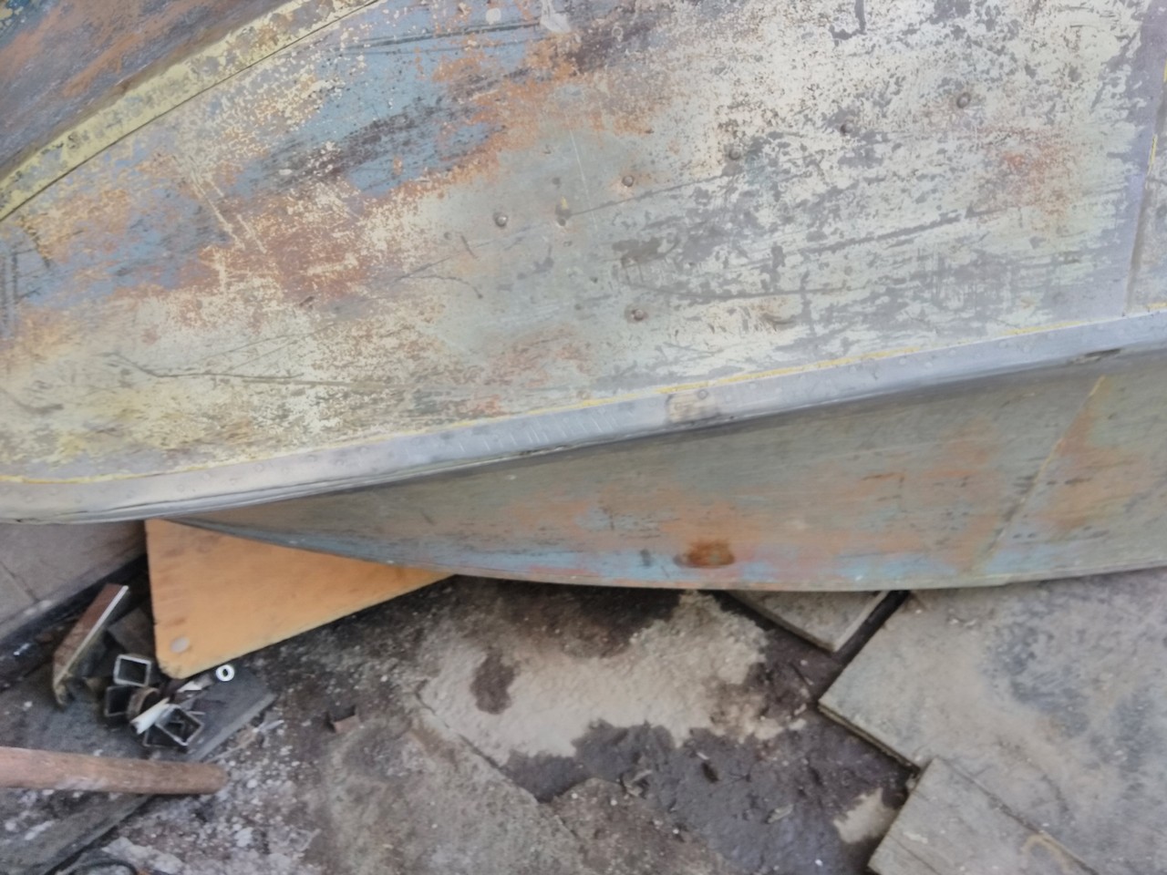

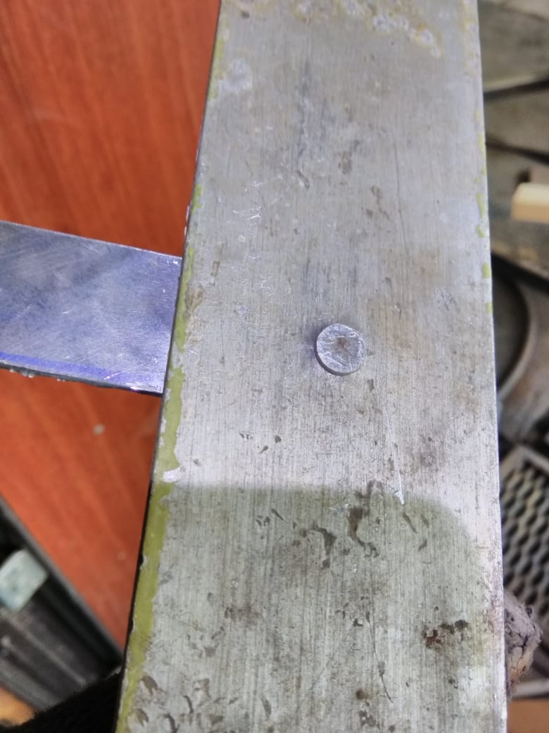

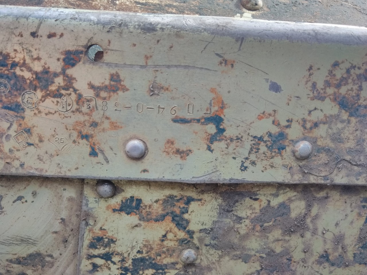

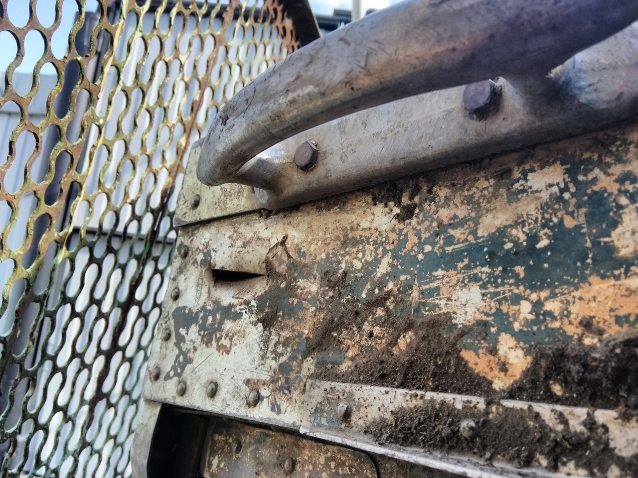

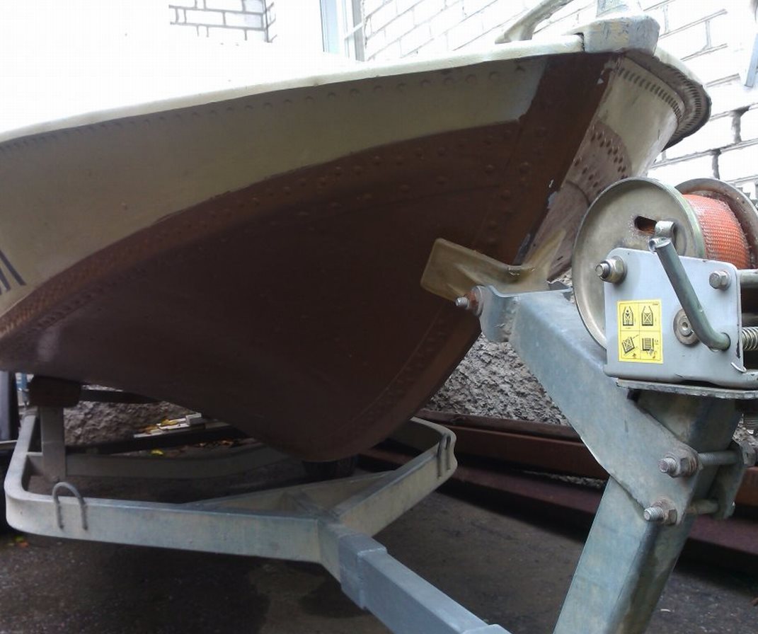

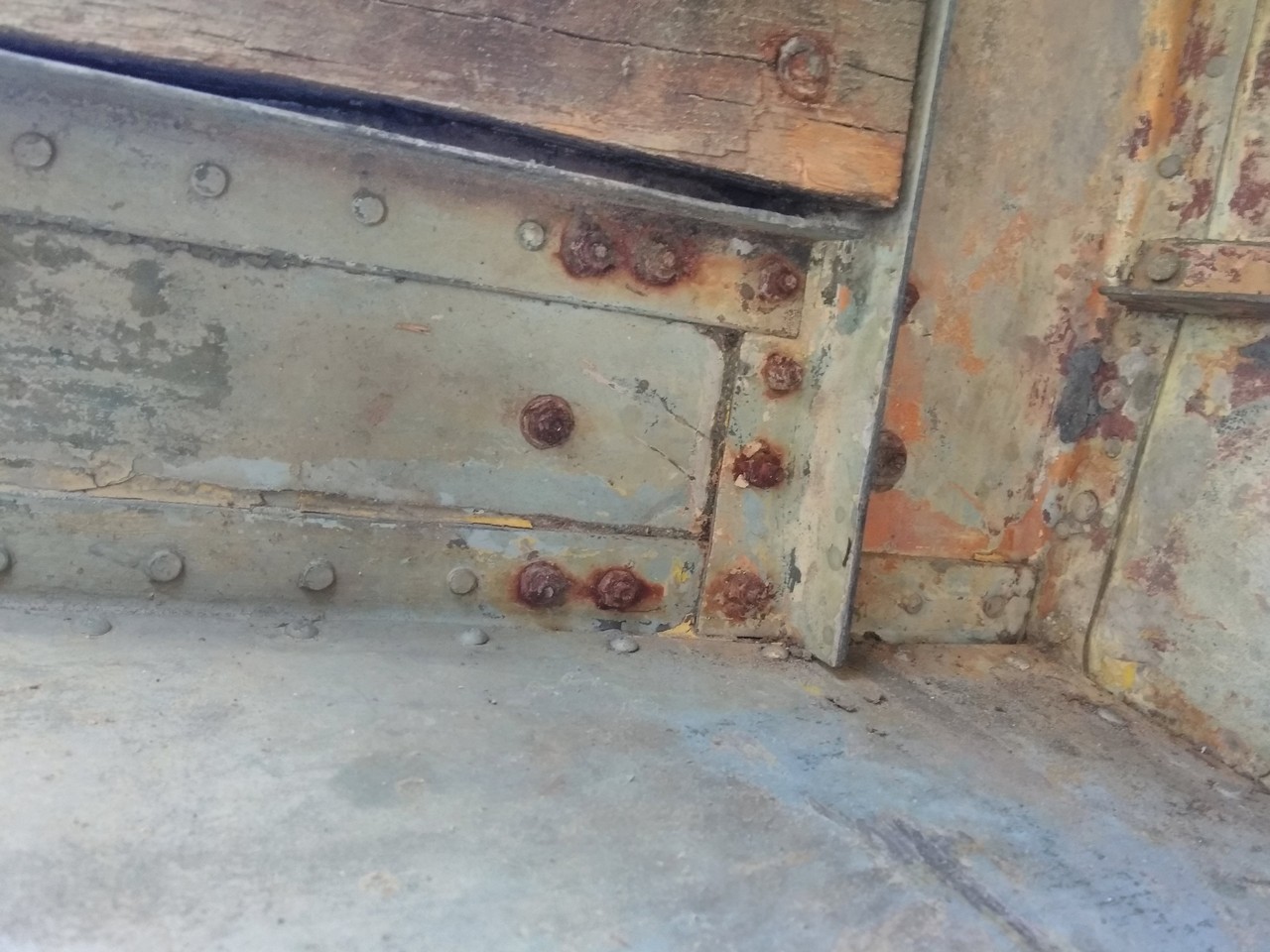

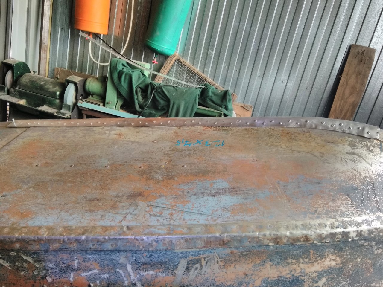

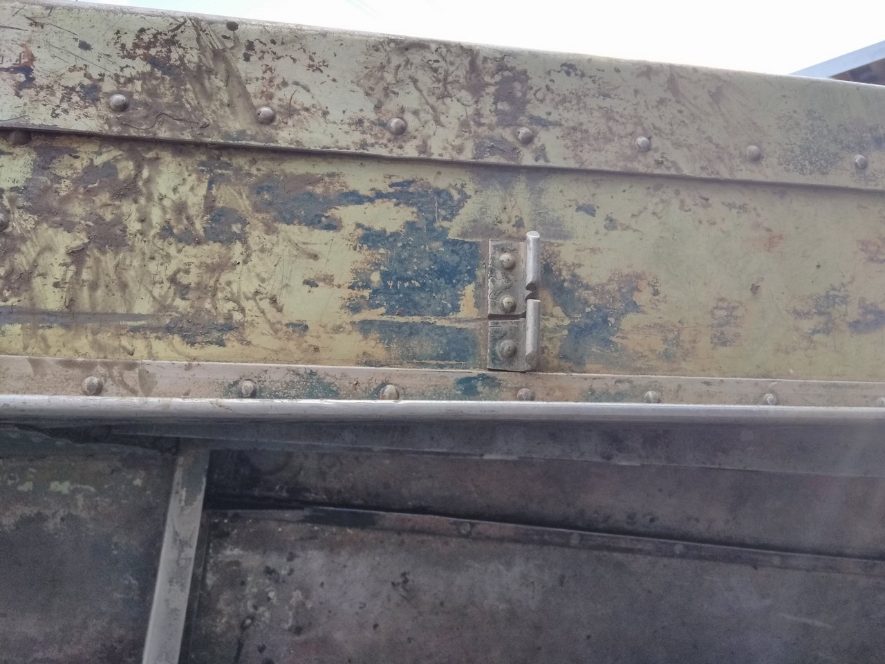

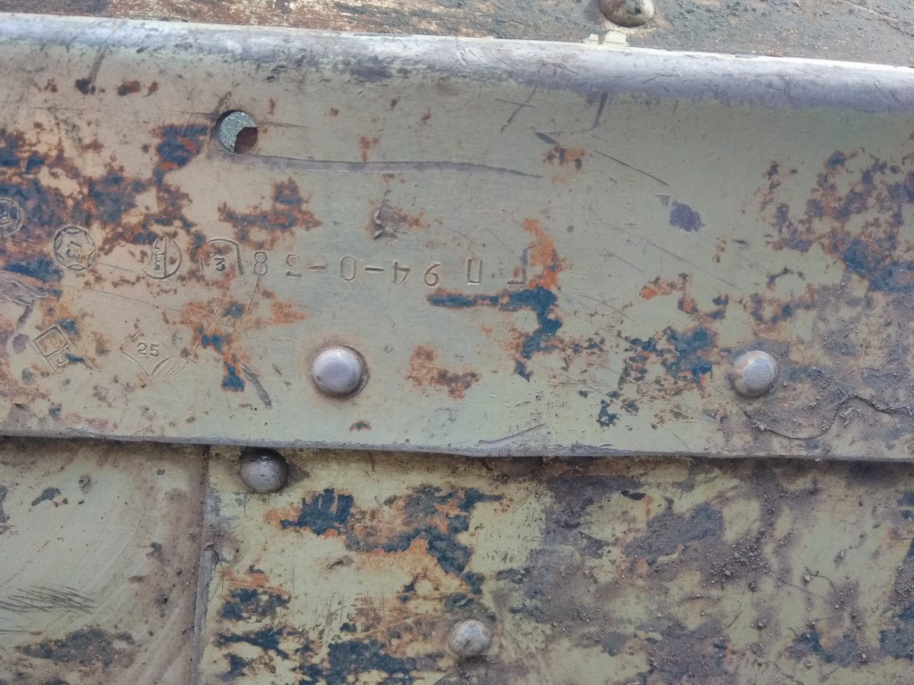

Подскажите, плиз! Заклепки на днище с истершимися шляпками? Не думаю, что это потай.

НО, если Зверев говорил, что в 100 гр. порядка 65 заклёпок, ТО Вадим-порядка 30. Я нашёл у себя на ПТИЧКЕ 5х12 по 5 р. штука-взял 60, это около 100 гр. Их надо отжигать, тогда "кусаются" легко, неотожжённая "сломала" пасатижи. :hahaha:Так что если у вас в городе есть ПТИЧКА, то поищите там:dedok

Я с деревни.. нету ту ничего. Алюминиевыми нельзя? а то я 100шт уже взял...

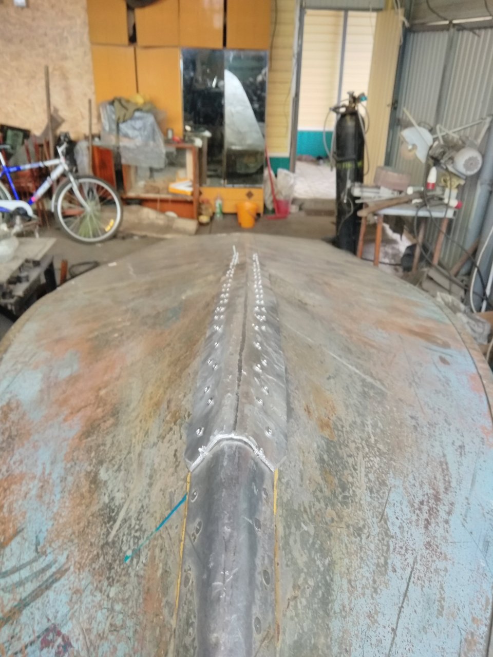

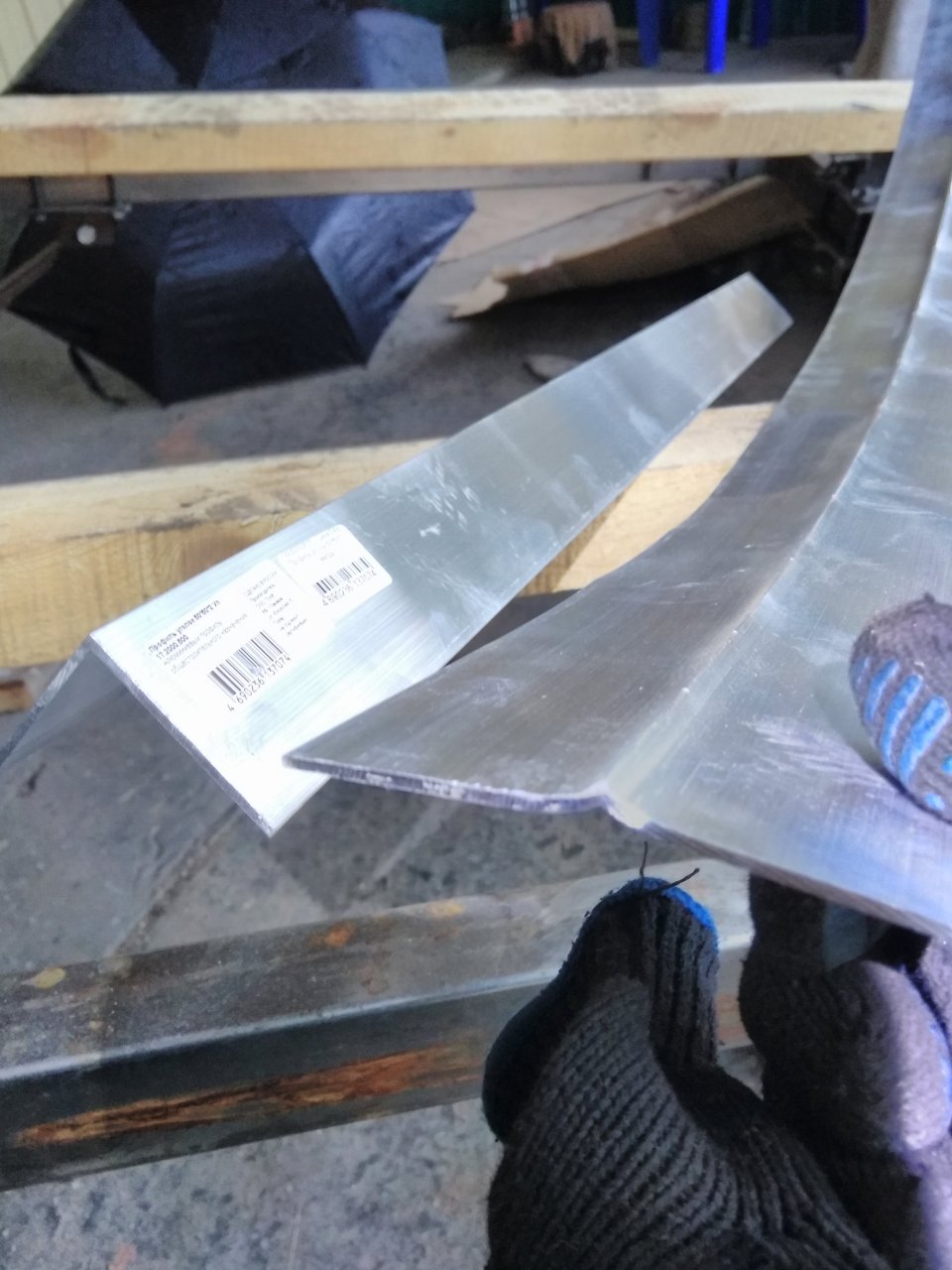

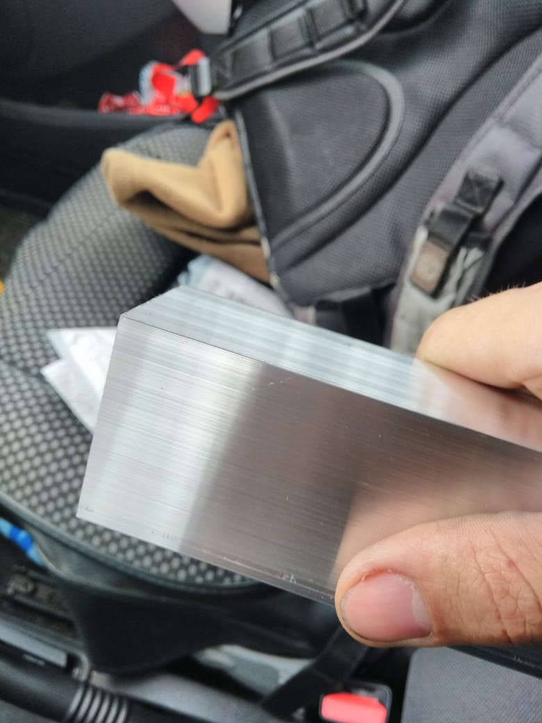

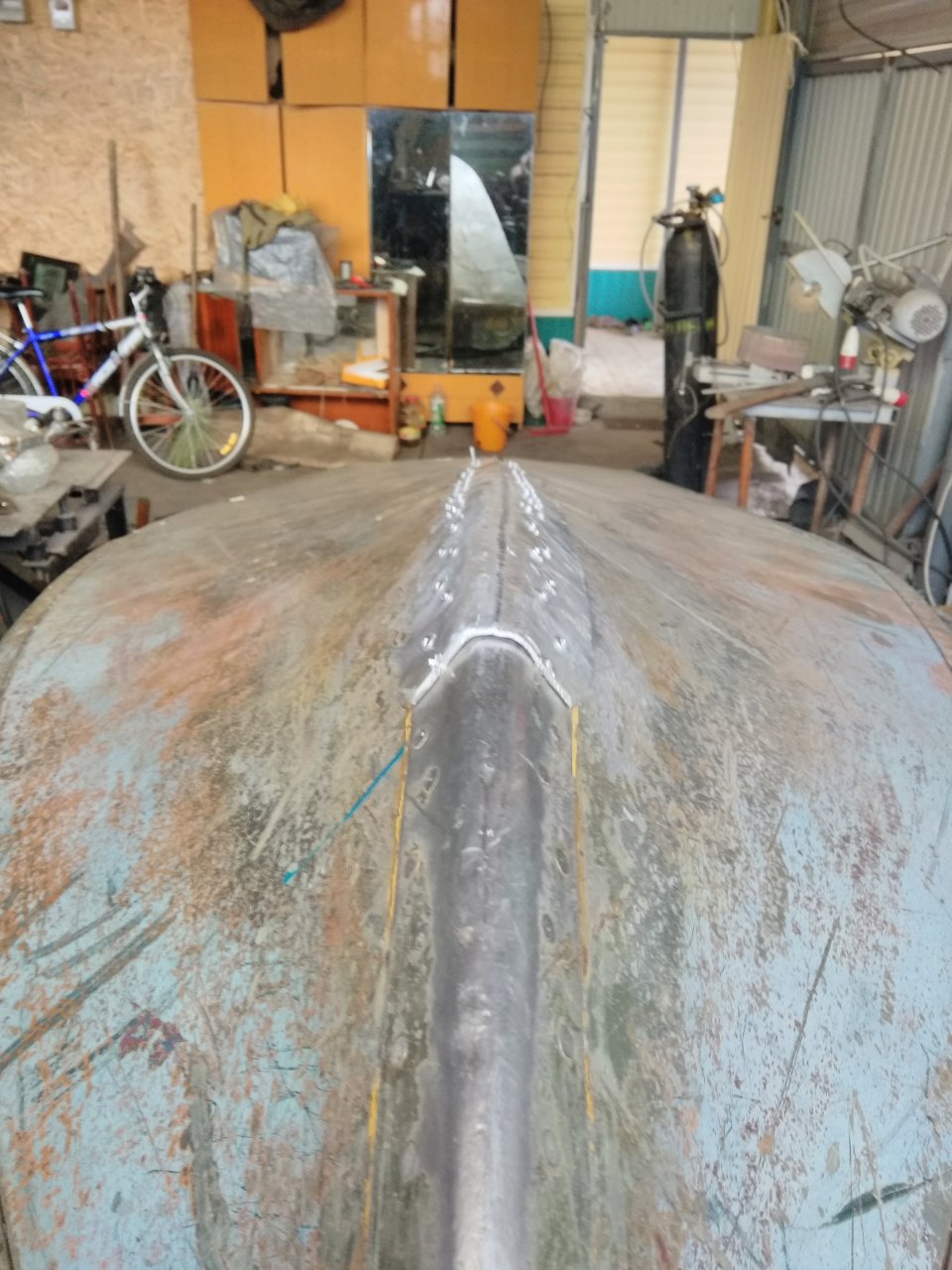

Купил сейчас уголок но вроде чистый алюминий и чуть больше чем надо.. Пойдет нет такой? Я варил такие уголки вроде хорошо держались. В крайнем случае могу аргоном наплавить поверх ребра потолще. 2,2 он вроде так идет

Я. в заклёпках НЕСПЕЦ, но здесь в "МОТОРКЕ" спецы говорят, что алюминиевые слишком мягкие. со временем ослабнут и потекут. Я сам, в атокрепеже приобрёл 100 гр. алюминиевых 6х12, на замену железных винтов и 60 шт. дюралевых 5х14. Позвоните А,Ю, Звереву, у него заклёпками заведует дочь
ПИОНЕРКА из дюраля, а он, на сколько я знаю, НЕ варится. Это сейчас лодки из АМГ. сварные. ЭТО к тому-если вы хотите приварить уголок, а не приклепать. Может я не так понял:pardon:
У них есть заклепки но отправляют только когда наберут 10 заказов а это непонятно сколько ждать.. надо бы ло раньше мне озаботится( Варить я хотел сам уголок просто наплавив металла. Тоесть не на лодке сначало выгнуть его как нужно а потом усилить и приклепать
2 113
В крайнем случае могу аргоном наплавить поверх ребра потолще.............
Лучше не наплавить, а приварить полосу или пруток.
Форштевень сплошным швом, далее вразбег, по такому принципу:

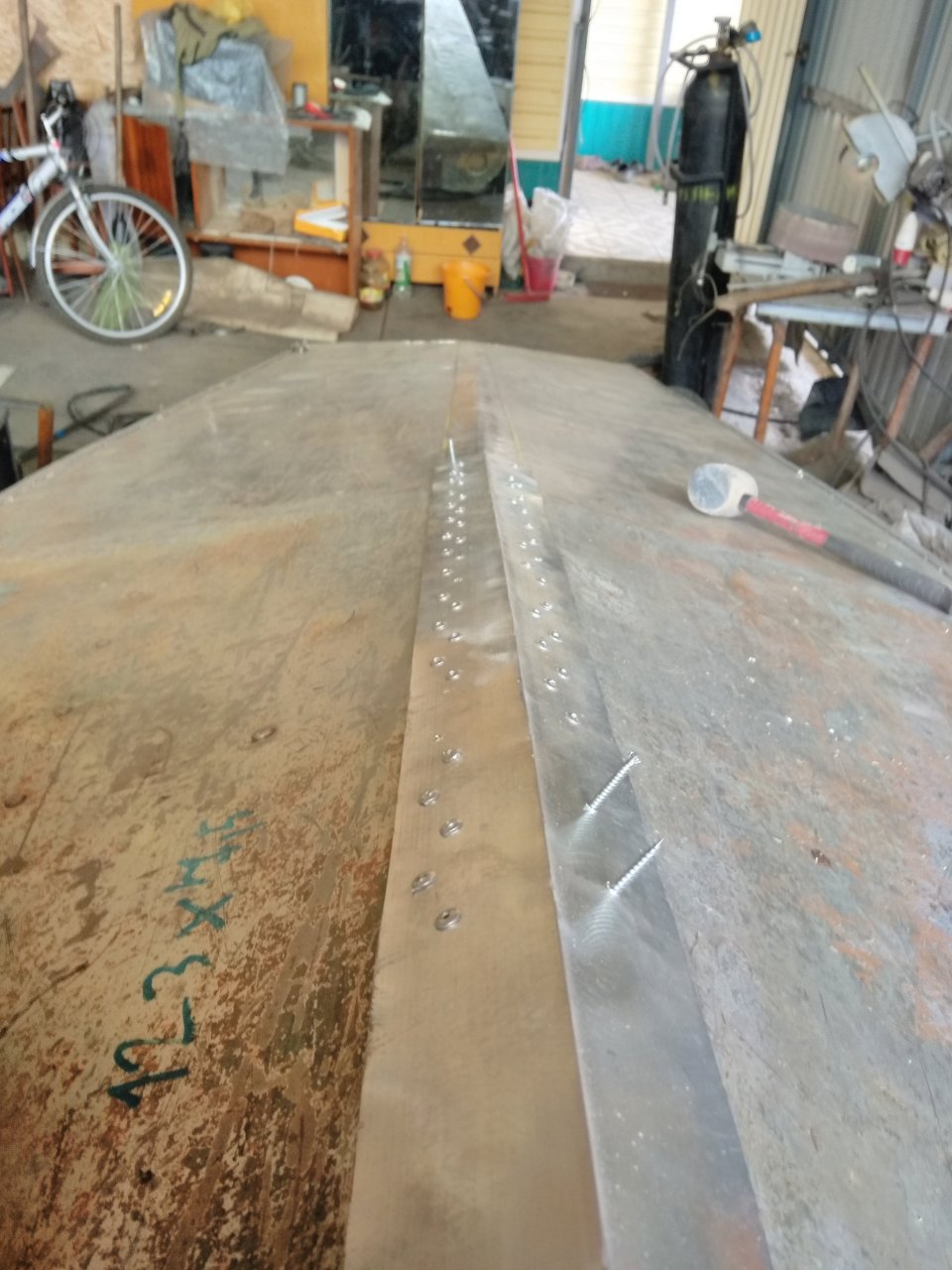

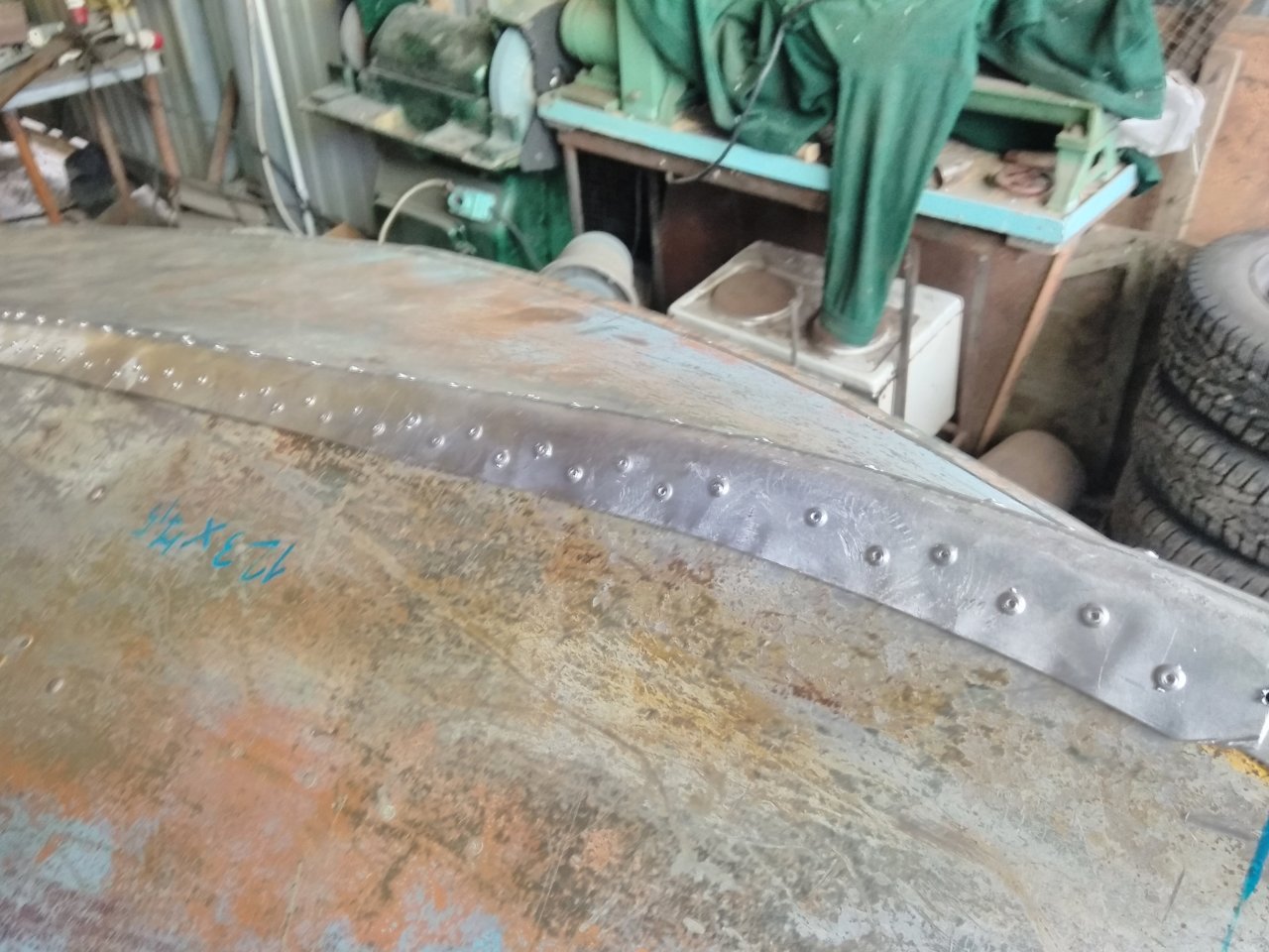

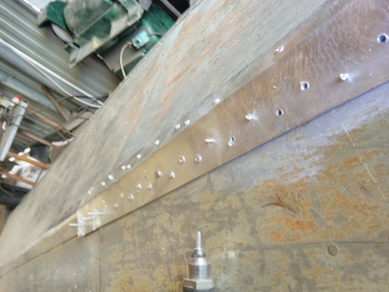

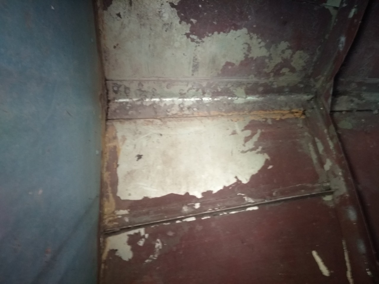

Распремил немного. Буду пробовать приклепывать сейчас. Одному неудобно капец просто

Грей уголок феном. Намажь его с одной стороны сухим хозяйственным мылом и грей феном или горелкой до почернения. Греть с чистой стороны. Потом гни. Все будет иначе. Этот нужно гнуть только на горячую, дюраль останется пластичным еще несколько часов, но горячая будет гнутся лучше.
Посмотри внимательно свою заготовку на предмет микротрещин. Думаю они появились.
Как поймешь сколько нужно греть, Можно от мыла отказаться.

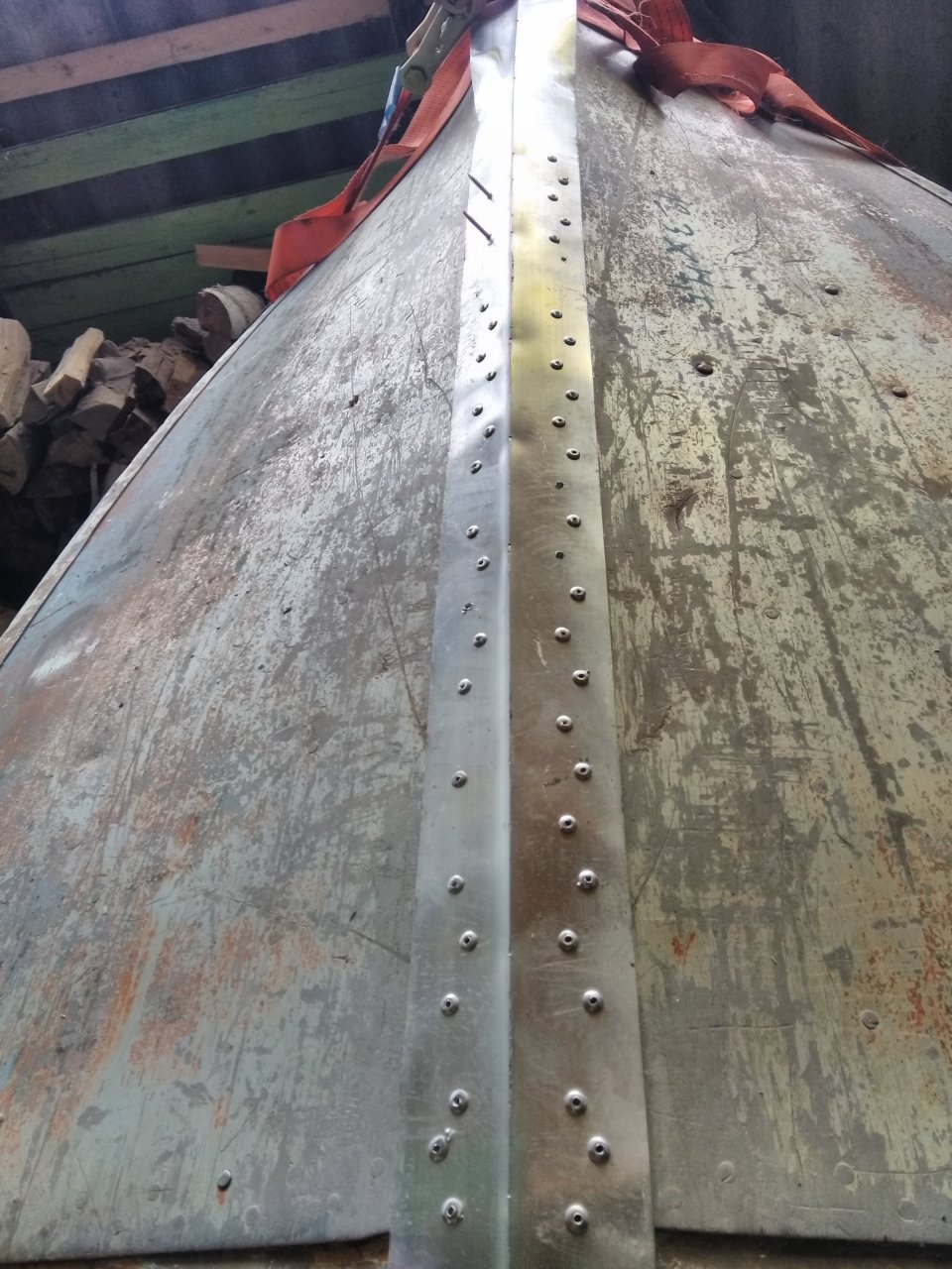

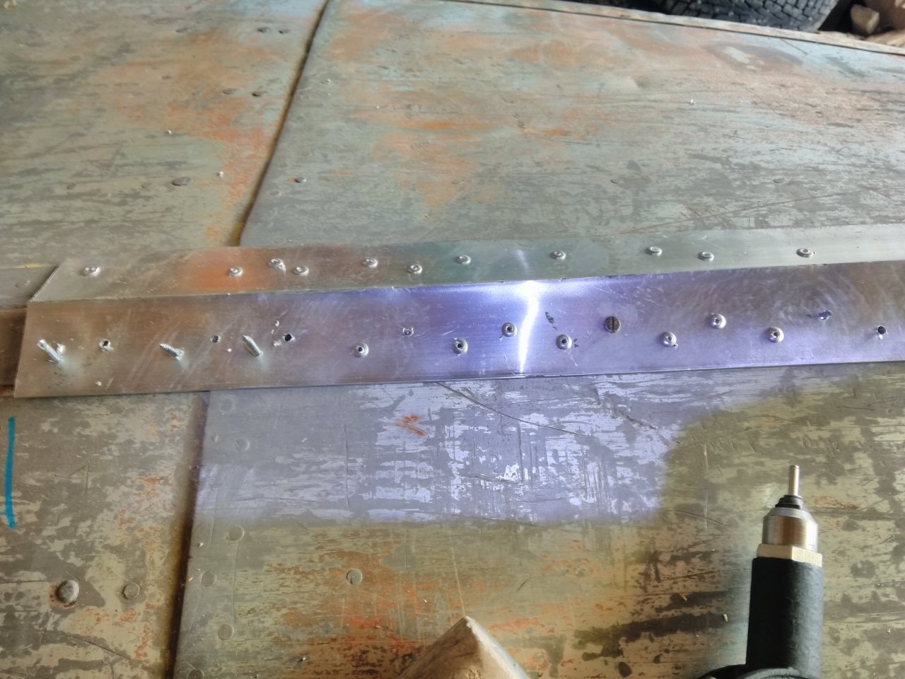

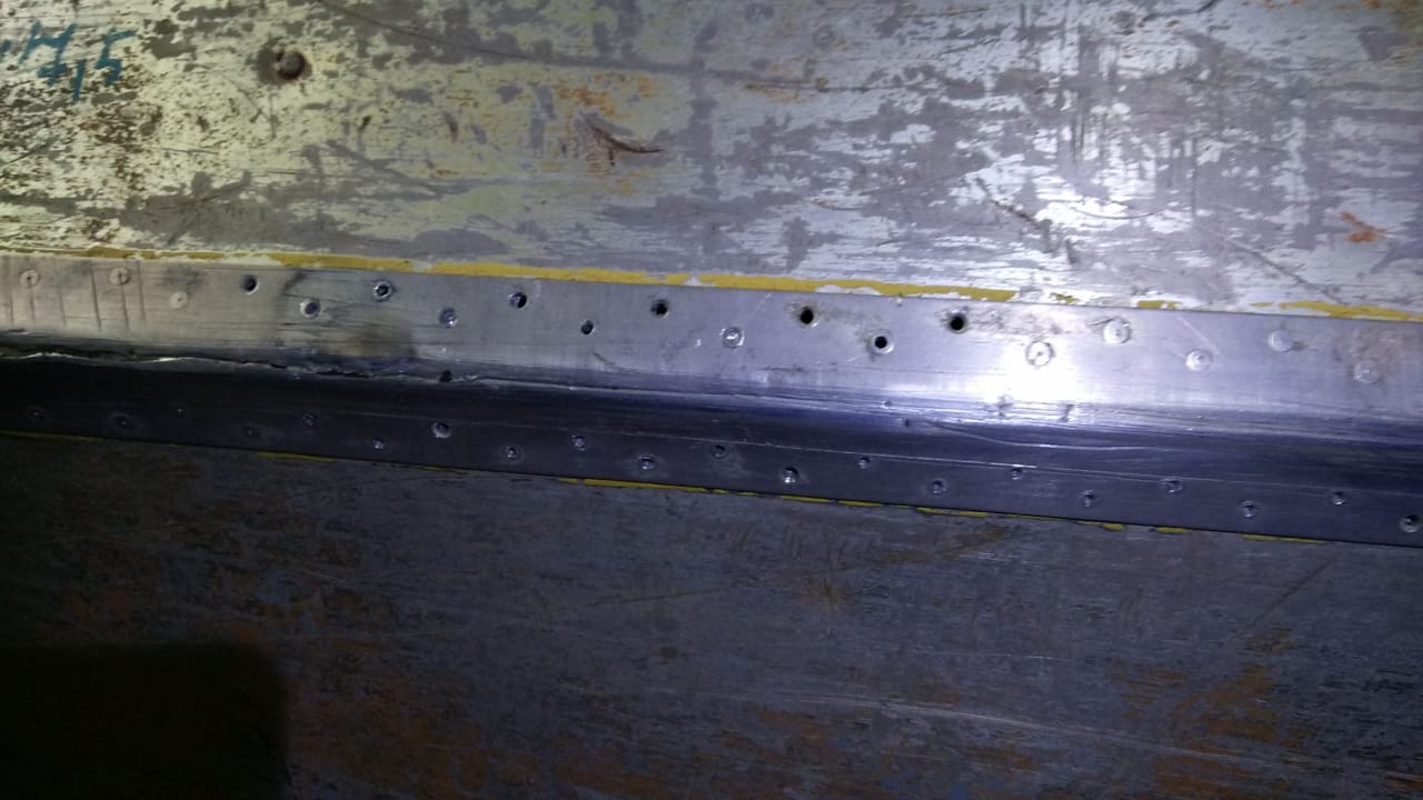

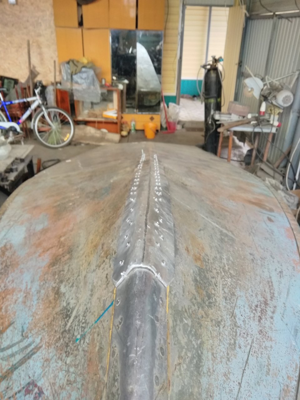

Я тут уже кое чего наклепал. Грел горелкой. Пытался стягивать болтами но это надо только в 2м. Перешел на саморезы. Пошло шустрее.
А это разве дюраль? Я варил такие уголки и вроде как чистый алюминий это
9 751
6 540
Это чего ты там наделал? Где новол? Почему вытяжные? Ну-ка стоп!
Последовательность такая - подогнать все заготовки, выставить все на болты. Я ставил на 4-ку и отверстия делал 4-кой. Когда все подогнано ставим на Новол на все болты. Через день - герметик перестанет мазаться, выкручивая каждый болт рассверливаем каждое отверстие до 4,2, вгоняем молотковую заклепку и к следующему болту. Заготовка клепается от середины к краям.
То, что ты наклепал вытяжными в кривые отверстия от саморезов и без герметика - Не более чем бутофория. Металл невозможно натянуть вытяжными из люминя. Из нержи будет лучше, но до молотковых не дотянут. При этом ты делаешь одно из самых нагруженных мест.
2 113

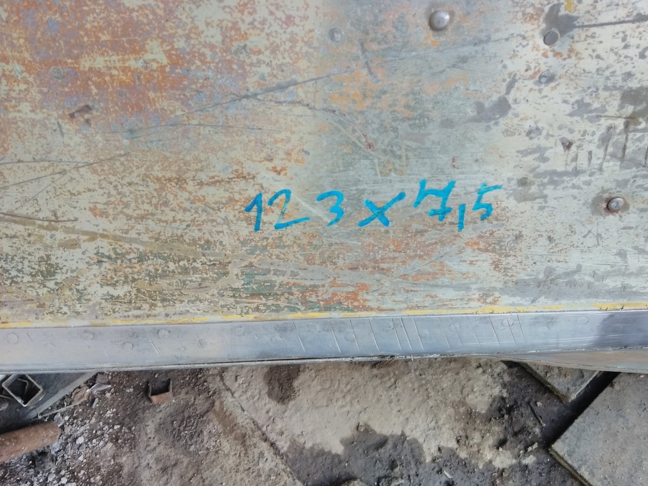

Для килевой накладки, этот распрямлённый уголок будет тонковат, туда надо от 3мм,лучше ближе к 4мм, взять листовой материал и загнуть. Из него же можно сделать накладку на форштевень.
Так же для килевой части, можно тавр (типа 50х50х50 4-5мм) взять и загнуть по месту, "лишнее" от ноги "Т" потом отрезать, отрезанное подварить к накладке форштевневой части.
Имхо, раз есть доступ к аргону, то накладку на форштевень лучше сварить из 3 частей, сделать типа тавра - 2 боковые части сварить с центральной по выкройкам, будет проще чем гнуть из уголка, а потом подваривать полосу по центру.

Или склепать. По месту можно подогнать лучше, и форштевень получится почти вечный. Появится киль.
Это временные для формирования были. С болтами да лучше было бы но это надо 2ем делать. Я саморезами стягивал до тех пор пока все 3 слоя не сходились а потом уже ставил клепку. Ну идея по крайней мере такая была.. Теперь думал высверливать эти грунтовать а потом мазать герметиком и ставить опять на вытяжные через 1 а потом уже полнотелые. Родная накладка тоже 2 мм была на 60 лет хватило ее. Все раздумываю наваривать нет еще часть. Запороть боюсь
9 751
6 540
С вытяжными у тебя потом отверстия не сойдутся. Высвеливать их сложнее, Чем родные. Я тоже так начал, но на четвертой увидел, что это шляпа. Только болты. Саморезами не стянуть. Я в некоторых местах делал, но саморезы в полоску фанеры вкручивал. Это когда корпус рихтовал. Потом сборка на болты, потом на болты с новолом и клепка!
А почему не сойдутся? Сейчас там 4 а полнотелые 5ка будут. Хотя наверно все же на герметик буду с болтами садить раз так надежнее
