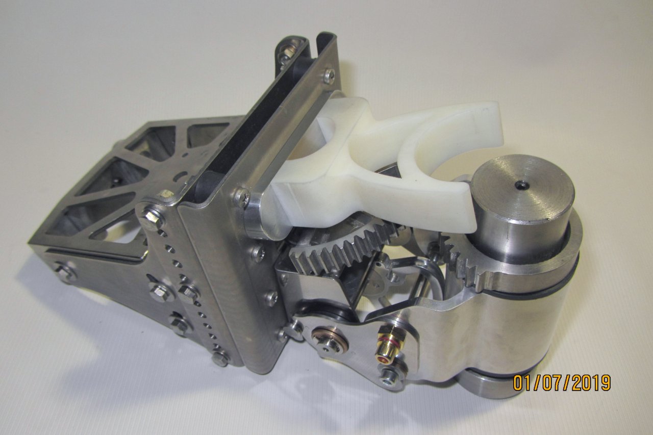

Теперь к моим баранам. Хотя из трех дней два выпали в безделье - у супруги ДР, третий оказался продуктивным. Как писал в предыдушем своём посте надо было вварить плошадку с втулкой под ось привода поворота двигателя. Несмотря на сложности с позиционированием удалось сделать всё очень точно. Ни каких люфтов, при этом шестерня врашается абсолютно свободно.Так же вварил ограничители подъёма-опускания мотора.
157132

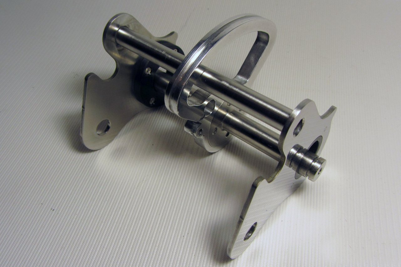

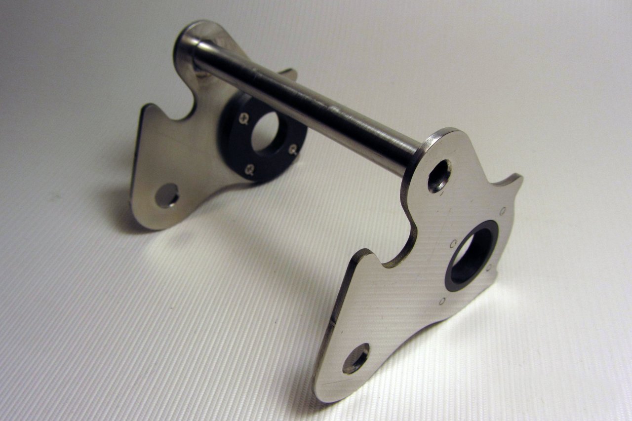

Трубка диаметром 8мм соединяюшая шеки узла подъёма наконец-то намертво приварина. Перед сваркой всё выставлялось, заневоливалось, после сварки заневоленное же остывало, дабы не было поводок.
157133

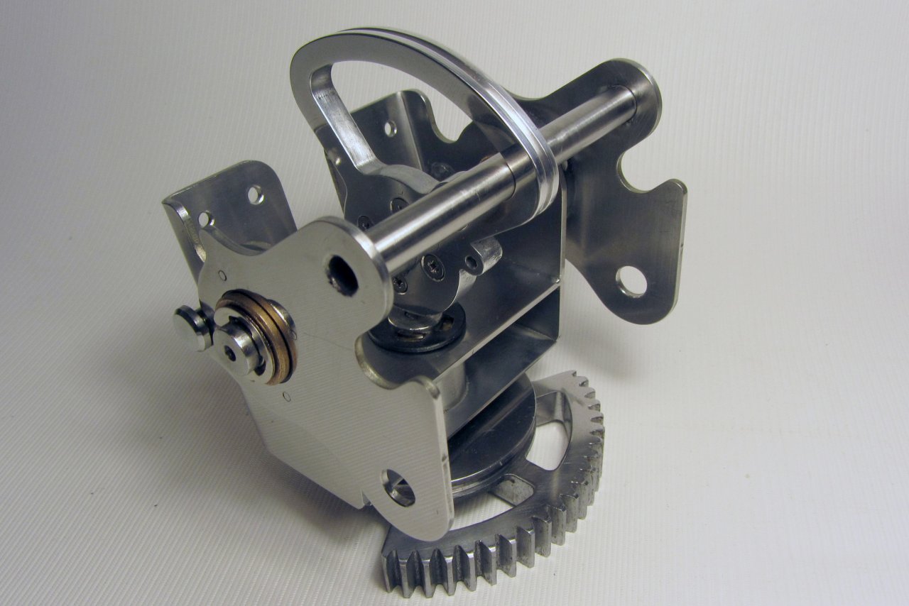

Ось с сегментным шкивом была спроектирована таким образом, что свободно одевается на 8 мм трубку через шеки.
157134

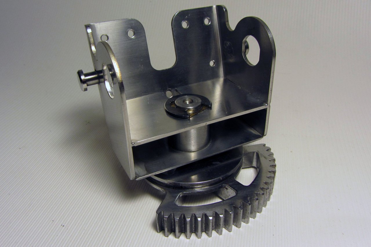

Теперь, собранный таким образом узел, надеваем на то, что на первом снимке. Затем в посадочные отверстия вставляются бронзовые втулки и ставятся стопорные шайбы.
157135
Две полупроушины диаметром 10 мм и два отверстия под ними диаметром 8 мм служат для быстрой установки - снятия ПЛМ с лодки. К сожалению ешё не доделаны два "грибка", которые будут вставляться в проушины (вместо желтых болтиков) и зашелка (вместо нижних белых болтиков)
157136
После вваривания плошадки (фото первое) ведушая и ведомая шестерни сошлись идеально по зазору и лежат в одной плоскости.
Задача выполнена.

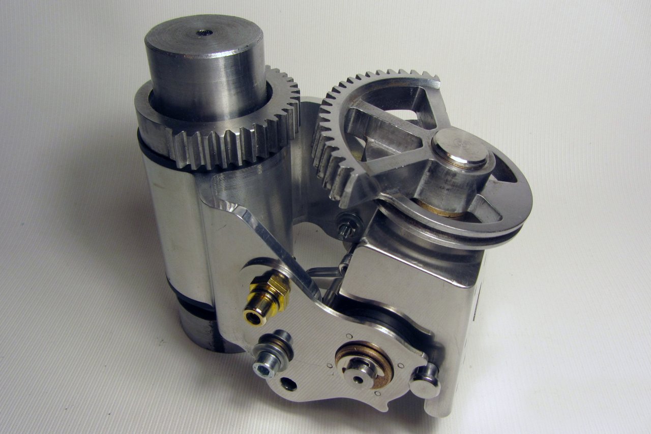

Завершил работу с упором дейдвуда. Назначение - удержание дейдвуда от смешения при поворотах и восприятие нагрузки от винта при движении. Разгружает шестерни привода. Капролон.
157217

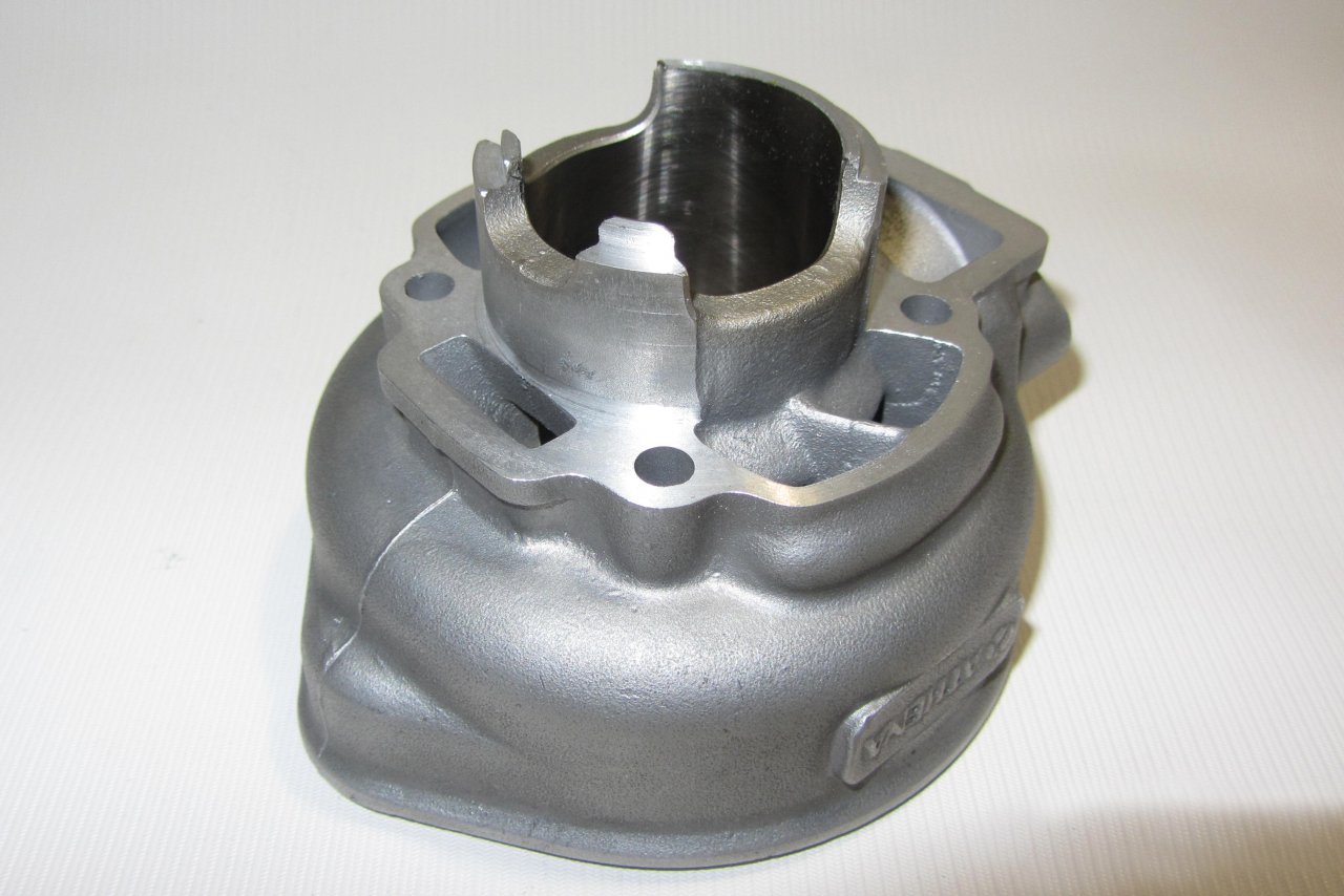

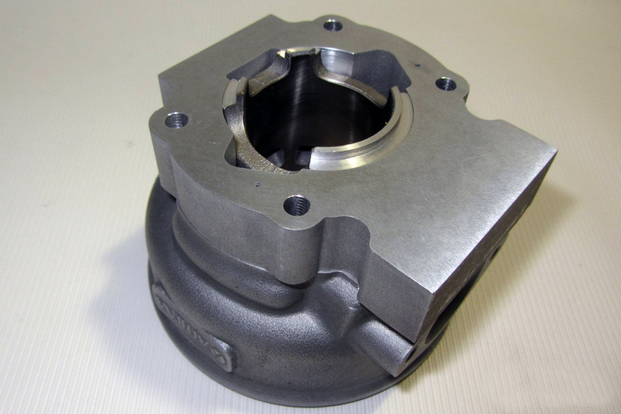

Если до сего дня с цилиндром ничего не делал, то сегодня проточил буртик посадочного места и чуток осадил привалочную плоскость.
157218

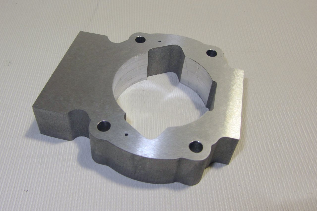

Промежуточную пластину сфрезеровал и шлифонул почти в размер. Оставил несколько соток для финишной обработки. Ешё надо делать каналы под воду, и пилить, пилить, пилить каналы до полного совпадения. Установить карбюратор.
157223

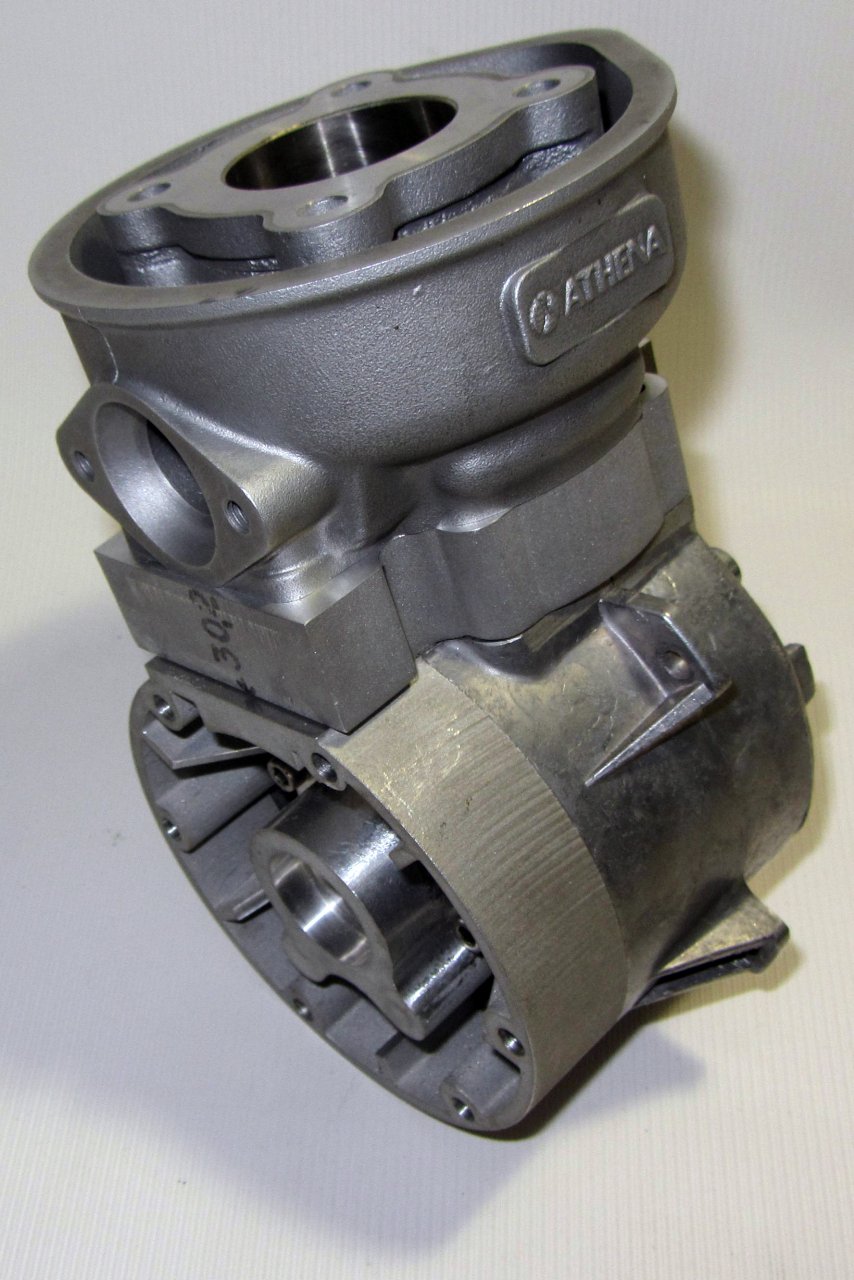

В сборе в головкой выглядит так:
157220
В сборе с картером:
157221
Есть похожие снимки в предыдуших постах, но это - доработанные. Не раздрожайтесь!
