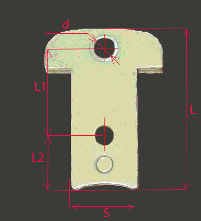

Может быть есть у кого возможность измерить сердечник штатного датчика МБ-22.
Очень надо!
СМА
04.05.2014
37
Мансур
ока 4, самоделка 5,5 х 2,0
в8,в30
Всем доброго времени суток!
Нужна небольшая помощь.
Очень надо!
Немного другой. Файл в архиве dwg/

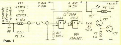

Вопрос возник при проверке МПЗ стробоскопом на светодиодах. Метка получается шире и с повышением оборотов еще больше расширяется. Вращение маховика передается через пас от электромотора. Может ли это быть из-за применяемого ДХ или мой стробоскоп не годиться для этой цели. ДХ Тесловский с паспортным временем переключения 10 мкС.
Виталий_Киев
09.09.2012
326
ViT
ПрогреSS-2М
Москва30Э
Доработал свой стробоскоп. Емкость заменил на 2200, применил мощные светодиоды и установил ограничительный резистор 1 Ом. Все заработало как надо! Теперь заметил "зайца" при переходе границы 1000 об.
