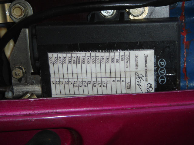

Здравствуйте. Хотел бы поинтересоваться у владельцев МПСЗ: какой методикой пользовались для составления кривой УОЗ на Ваших моторах?
Я понимаю, что пути поисков оптимальных углов неисповедимы, и зависят от множества факторов. На автофорумах, так, люди по сей день "ломают копья"))). Меня интересует чисто практический подход, кто как себе настраивал.

Здравствуйте. Для чисто практического подхода подойдёт только МПСЗ на которой можно менять и запоминать углы опережения на характеристике обороты-угол во время работы мотора, а точнее на ходу. МПСЗ которую нужно прошить потом поставить попробовать, потом снять прошить, поставить попробовать и т.д. для этих целей не годится.
Да, это само собой разумеется. Интересен принцип (алгоритм) настройки: как люди, имеющие такое зажигание, настраивали кривую УОЗ на воде. Теоретически рассчитать угол очень сложно, много нюансов. Можно довольно неплохо подобрать практическим путём на стенде - но это вряд-ли кому-то сейчас доступно.
Как это вижу я (как бы сделал): за основу взял штатные углы опережения Вихря, а потом бы откатывал их в нескольких контрольных точках, на сколько это возможно точно на воде: 1000, 2000....5000, добиваясь максимальных оборотов КВ в выбранном диапазоне, не допуская детонации. Как пример.

Если у Вас мой модуль на базе Axis_z, то делается это не так.
Способ 1.
  1. Заходим в меню 1F00 и во всех точках от 1F01 и до 1F14 устанавливаем 0°. Таким образом угол во всём диапазоне оборотов будет равен начальному- 6°, который выставлен механически при установке зажигания согласно инструкции.
  2. Загружаем лодку до значения при котором вы чаще всего её используете.
Помните, что при другой массе груза в лодке характеристика опережения будет другой, а для автоматического регулирования УОЗ в зависимости от нагрузки необходимо добавить ДАД или ДПДЗ, ваш модуль зажигания позволяет это сделать.
3.Делим положение дроссельной заслонки на несколько фиксированных положений- от 4 до 12, чем больше тем точнее характеристика. Точности в пять положений достаточно. Первое положение должно быть не меньше чем 1/5 часть открытия дросселя.
4.Заходим в меню d°, не путаем с b°. По умолчанию там установлено 90°.
5.Готовим таблицу на листе бумаге из трёх граф- положение заслонки, обороты, угол.
6.Запускаем двигатель прогреваем и начинаем движение. Устанавливаем дроссель в положение 1 и меняем параметр d°, чем меньше d° тем раньше зажигание, больше 90° на данном моторе d° делать нельзя- это значение соответствует минимальному УОЗ. Задача найти d° при котором дальнейшее уменьшение d° не приводит к значительному увеличению оборотов. Полученные d° записываем в графу угол, а обороты в графу- обороты. Обороты можно отслеживать по тахометру на дисплее модуля. d° вносить в память не нужно. Делаем то же для других положений дросселя.
7.Все значения угол поочерёдно вычитаем из 90° и получаем УОЗ, соответствующие оборотам.
8.Вносим полученную таблицу обороты- уоз в точки 1F03...1F... модуля, не забывая их запоминать. Значение d° остаётся 90, как и было записано в модуле.
Способ 2
Больше подходит для построения графика обороты-УОЗ на колёсной технике, для водной менее удобен. По точности равнозначен способу 1
  1. Устанавливаем точки 1F01- 800- 0°, 1F02- 1300- 2°, 1F03- 7000- 2°. Остальные точки смещается по оборотам выше 7000, чтобы не мешались, в построении графика они не участвуют.
  2. Готовим на листе бумаге таблицу из двух граф обороты- УОЗ.
  3. Запускаем, прогреваем двигатель, начинаем движение.
  4. Ищем такое положение дроссельной заслонки при котором дальнейшее её открытие не приводит к существенному увеличению оборотов. Пользуемся тахометром на дисплее модуля. Записываем первое значение обороты- УОЗ в таблицу. УОЗ для первой точки будет 2°, установленные ранее для 1F02 и 1F03.
  5. Увеличиваем УОЗ для 1F02 и 1F03 на несколько градусов, чем меньше шаг тем точнее график. Значения углов в этих точках обязательно нужно вносить в память, удерживая центральную клавишу до прекращения мерцания значка °. Значения углов в 1F02 и 1F03 должны быть равны- это важно. Повторяем поиск для второй точки.
  6. Продолжаем пока не построим все точки на характеристике УОЗ максимально их может быть до 14.
  7. Заносим данные из таблицы в точки 1F03...1F.. памяти модуля. Точки 1F01 и 1F02 оставляем в 0° обороты в 1F02 должны соответствовать максимальному порогу холостых оборотов на ваш выбор. Для большинства импортных двухтактных ПЛМ- это 1200- 1500 об/мин. Обороты в точке 1F01 должны соответствовать максимальным пусковым, обычно это 700- 900 об/мин.
