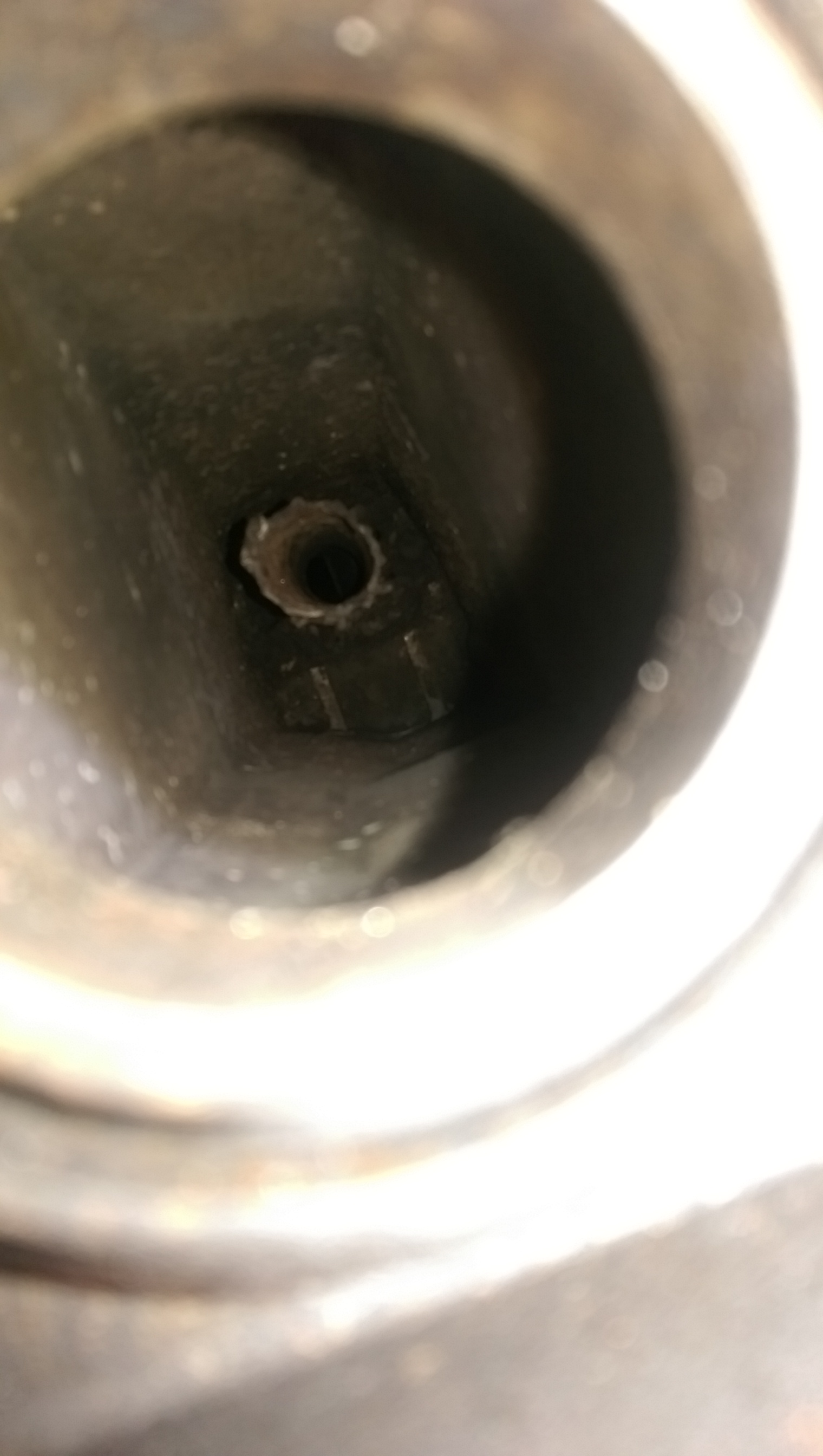

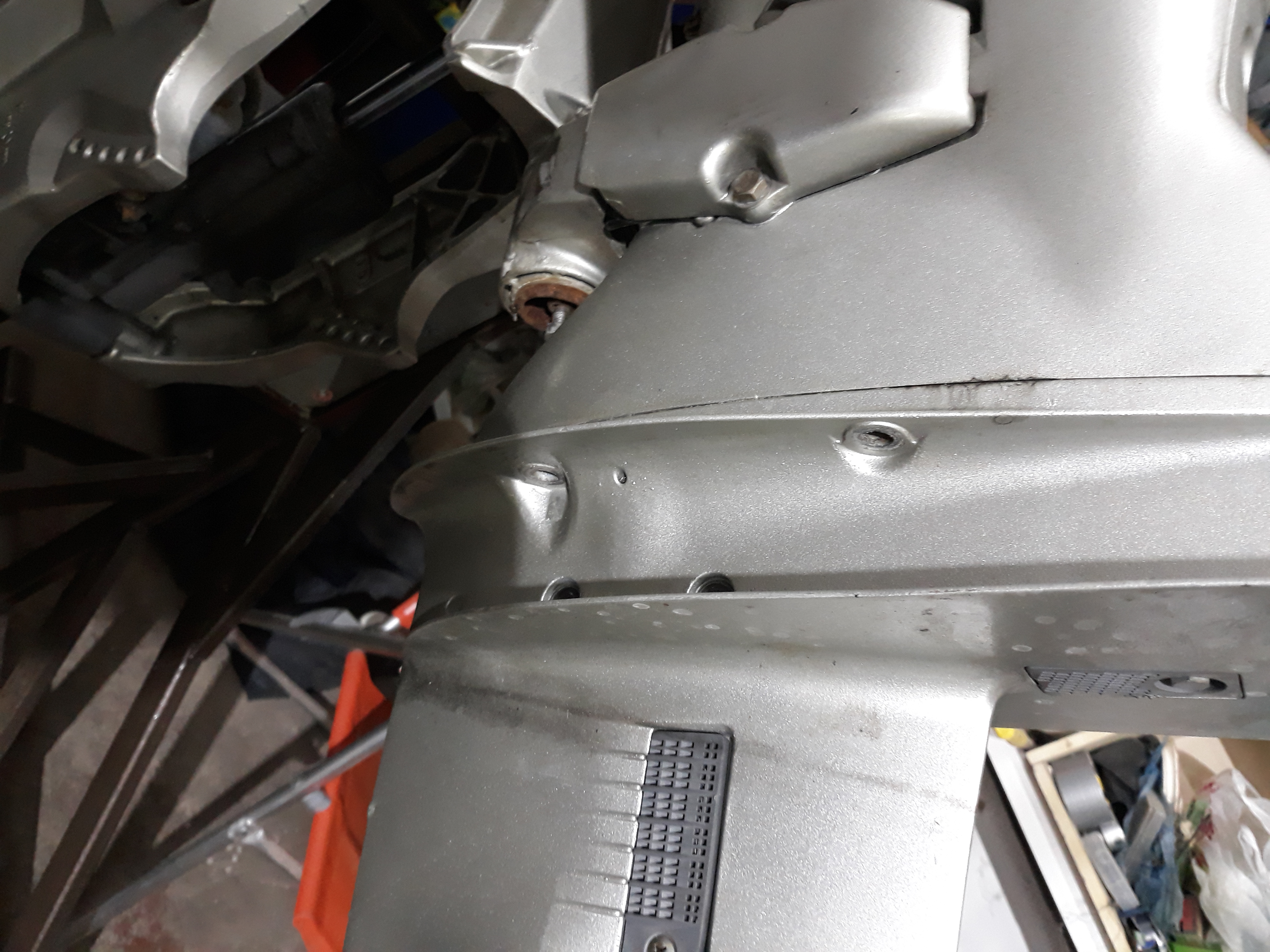

Готов морально.... я тоже был готов. Уже неделю только разбираю редуктор с нагревом и матюгами. Далее нужно будет заказать новую требуху (сальники, подшипники, помпу, ее основание и резинки), потом с сальниками в мастерскую везти вал для восстановления кромки (там раковина и задир, т.к. основание помпы сломалось при снятии. Соль его сожрала), потом нужно будет заварить трещину и нарезать резьбу в отливе редуктора, куда один из пяти крепежных болтов вкручивается. Остатки болта удалить из редуктора и сапога (болт разорвало пополам, при чем давно, судя по ржавчине). Именно поэтому я и обратил внимание на твой рваный болт. Если звезды сойдутся, потом собирать... У меня еще валы и шестерни целы. На новые валы цены астрономические. У тебя, если я правильно понял, мотор с гидравликой. У нас в РФ в основном простые, с ручным подъемом. Там есть тонкости и редуктора у них бывают разные, вернее включение передач, как в моем случае. Не факт, что валы взаимозаменяемые. Имей это ввиду.
По редуктору понял какие могут быть проблемы, а вот про две трубки, они куда-то должны подсоединяться, я на других фото видел что они также болтаются, или чего-то в моторе не хватает к чему они подключаются пока не выяснял их предназначение. Сбрось фото как ты там что делаешь с редуктором и фото вала где кромку надо восстанавливать.
Зайди на megazip, найди свой мотор. Там каталоги запчастей. Поищи на форуме а разделе моторы мурзилку по ремонту своего мотора или в инете. Из схем многое станет понятно . Возможно это слив избыточного топлива.
Про Мытарства с редуктором здесь https://forum.motorka.org/threads/24672/

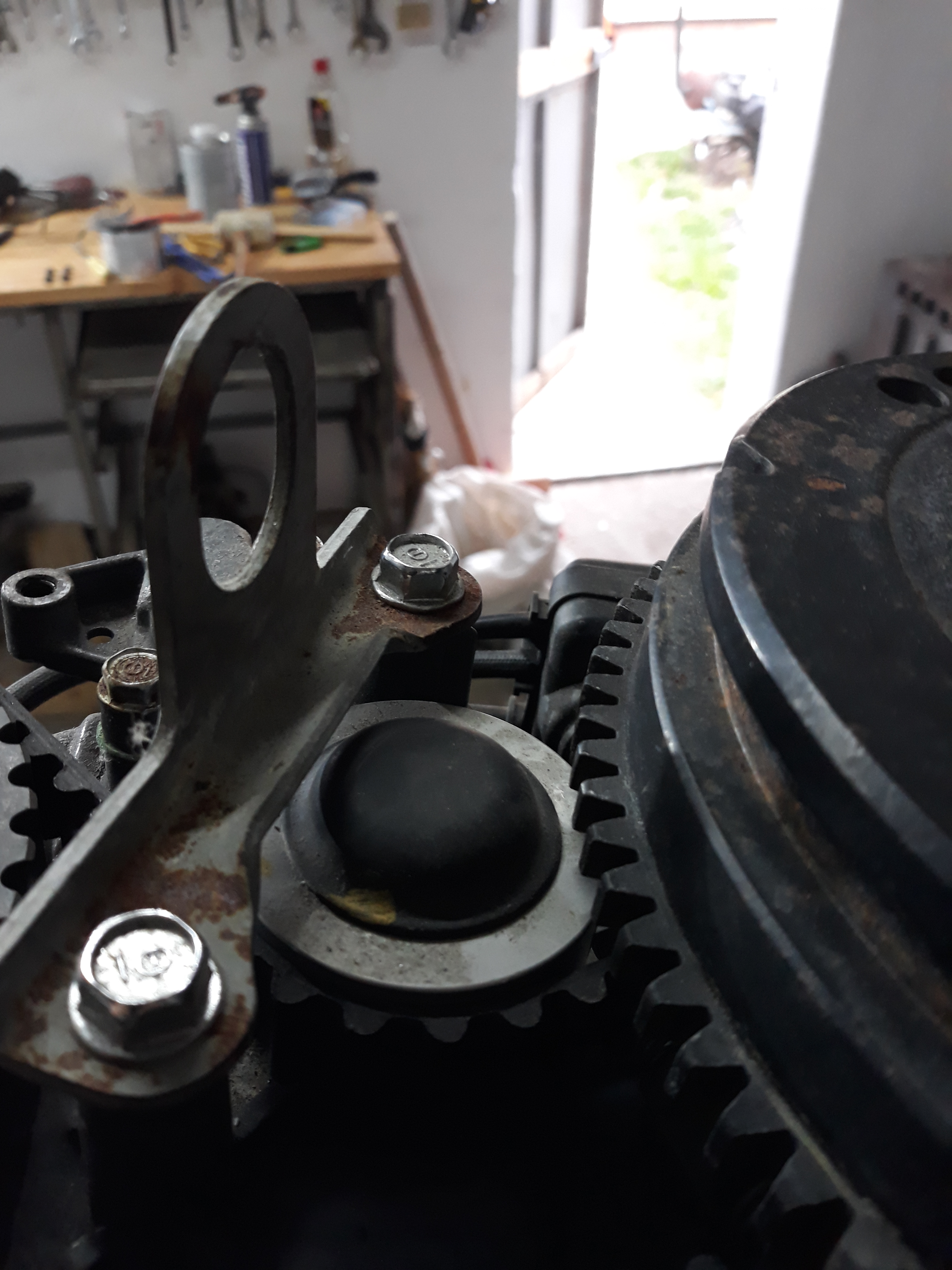

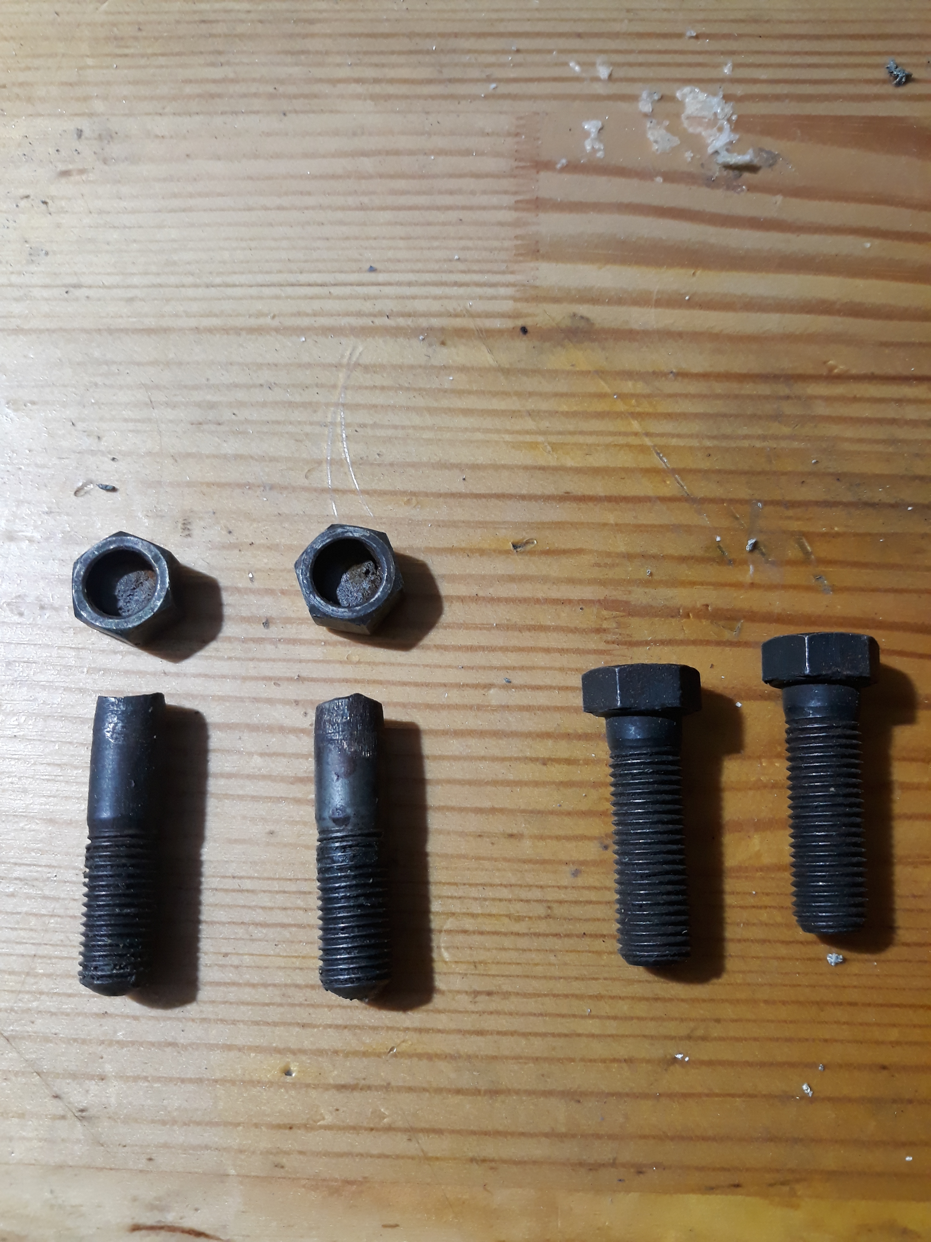

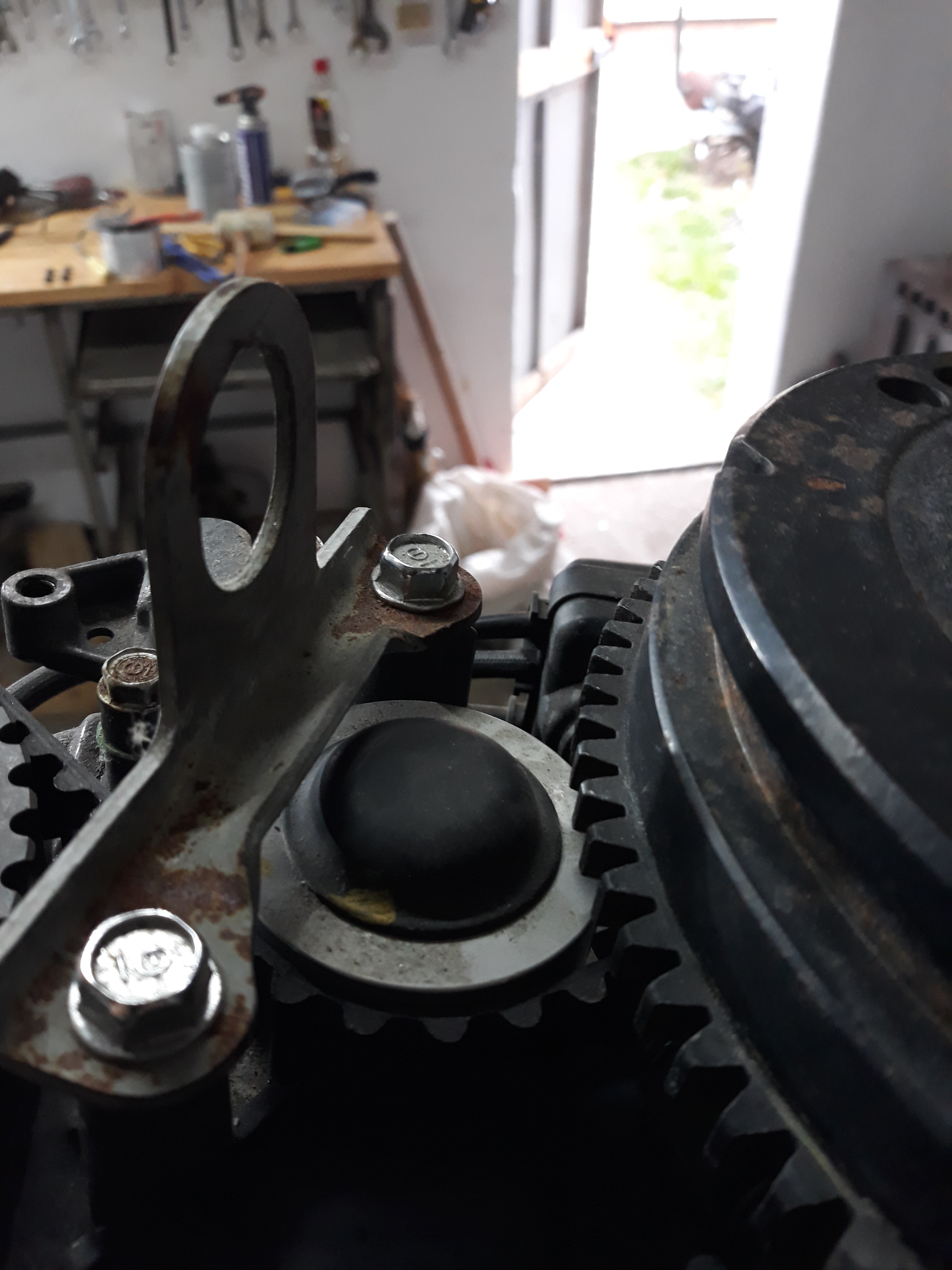

Cегодня открутил болты там где шляпки сорвало газовым 0 ключем без проблем, открутил оставшиеся два тягу переключения передач, но редуктор снять не смог, наверное в этом деле свои особенности, слил масло с редуктора, масло нормальное грам триста, слегка темное, нашел два таких же болта посидел и подумал может закрутить все на место и не снимать вообще редуктор, сальники не текут помпа руботает и что мне там смотреть? Ваше резюме.
Вопрос , а ролик натяжитель ремня ГРМ должен двигаться? Попробовал его оттянуть назад он не двигается хотя стоит пружина натяжителя, может он прикипел? Такой проблемы ниукого небыло?
Закрути болты и не лезь в ногу. Не мешай механизму работать, раз масло чистое. Снять ты его не смог, т.к. не нашел пятый болт. Для этого нужно снять анод. Он там. Место видно на втором фото.
Про ремень не знаю. У меня двухтактник. Но по логике, перетянутый ремень может быть даже большее зло, чем недотянутый.

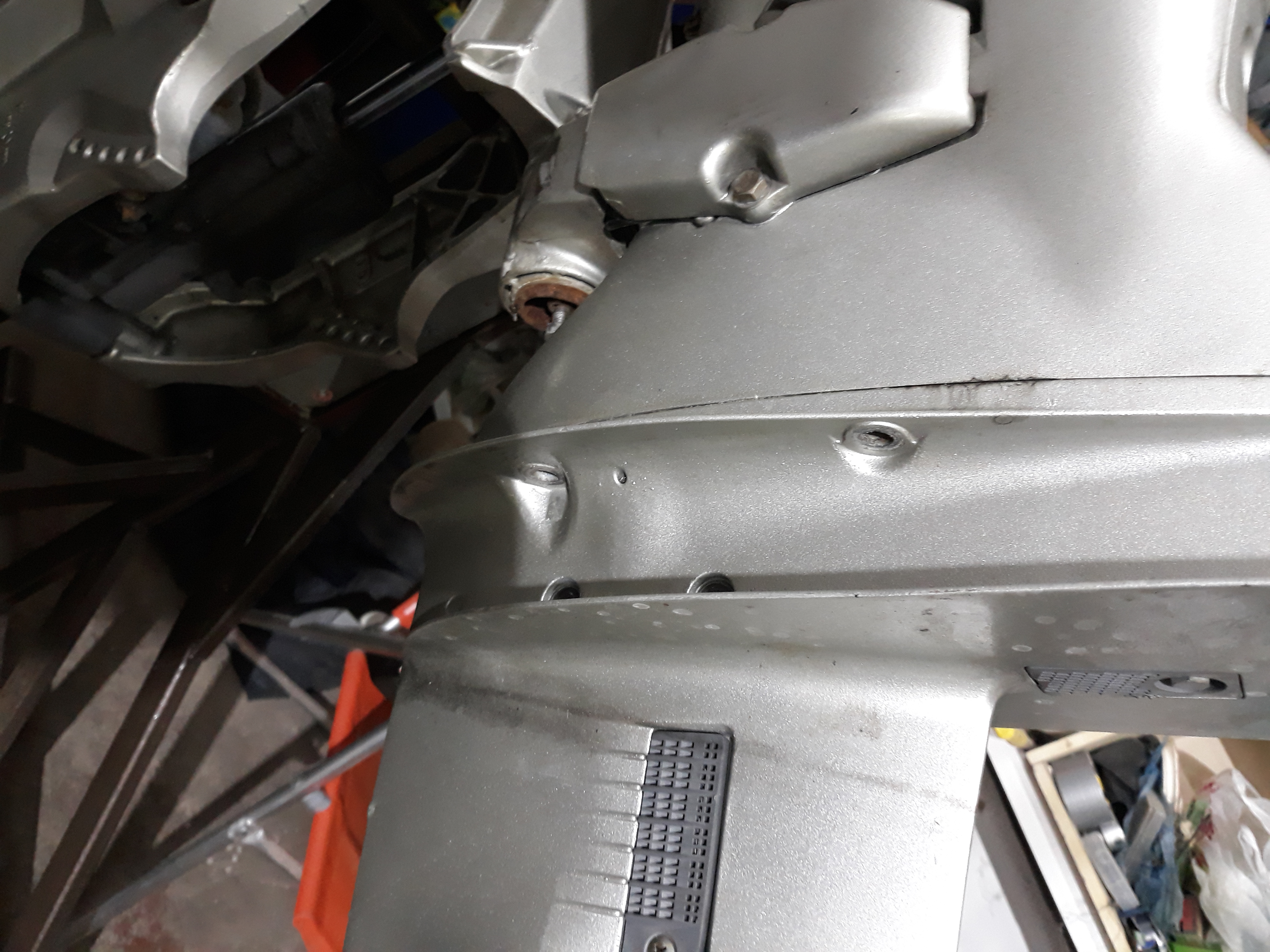

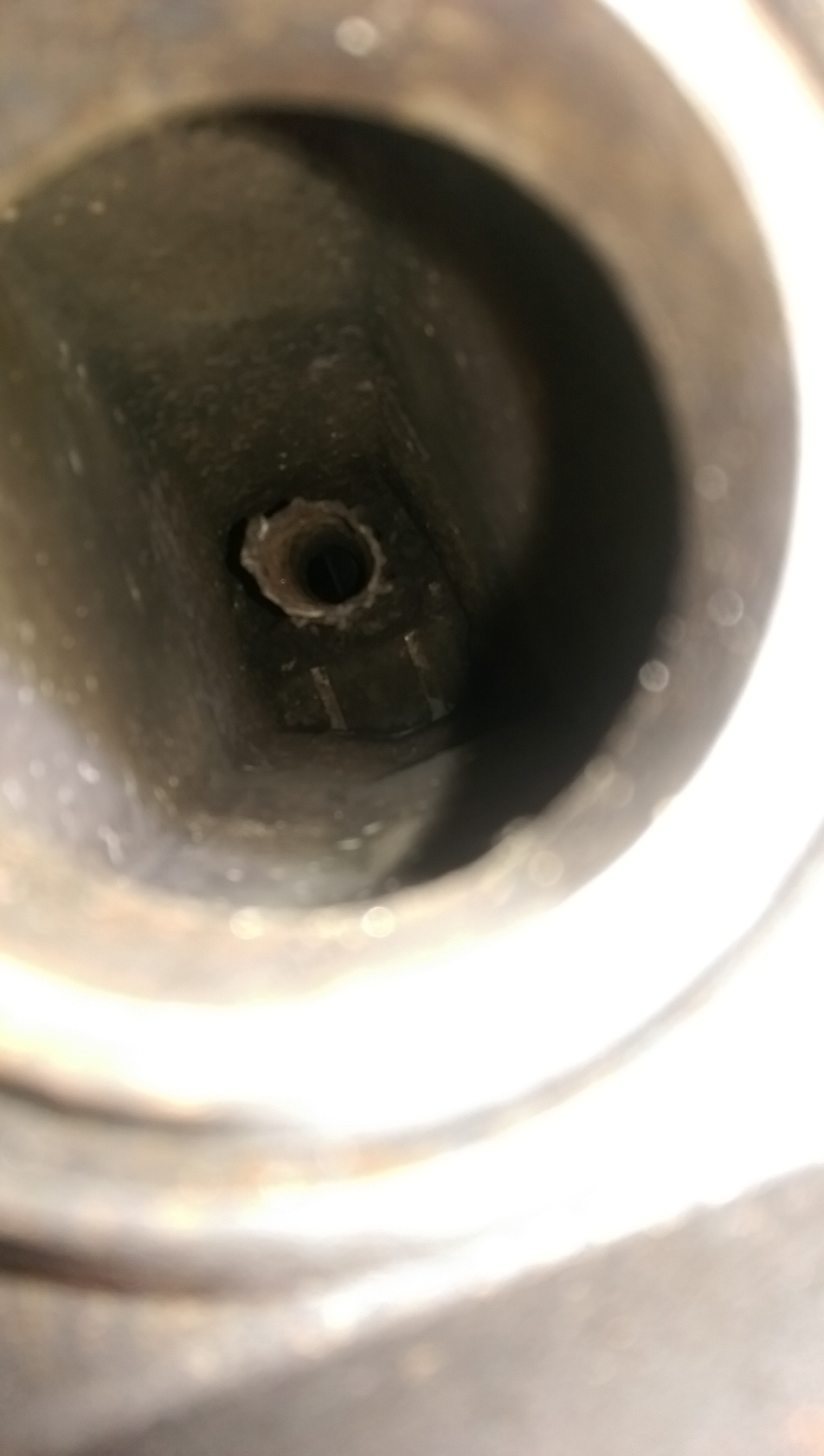

Все не выходят из головы подтеки с твоего дейдвуда. Сними редуктор и загляни в дейдвуд снизу. В этом месте выхлоп выходит в редуктор. Возможно выхлопной трубы уже нет. Растворилась в морской воде При поддержке угольной кислоты, которая в глушаках скапливается. У меня на Яме именно так и произошло. Пока не разбирался. Для начала схему найди - многое понятным станет.
Хорошо, если ошибаюсь. Такие они, б.у. моторы из моря.

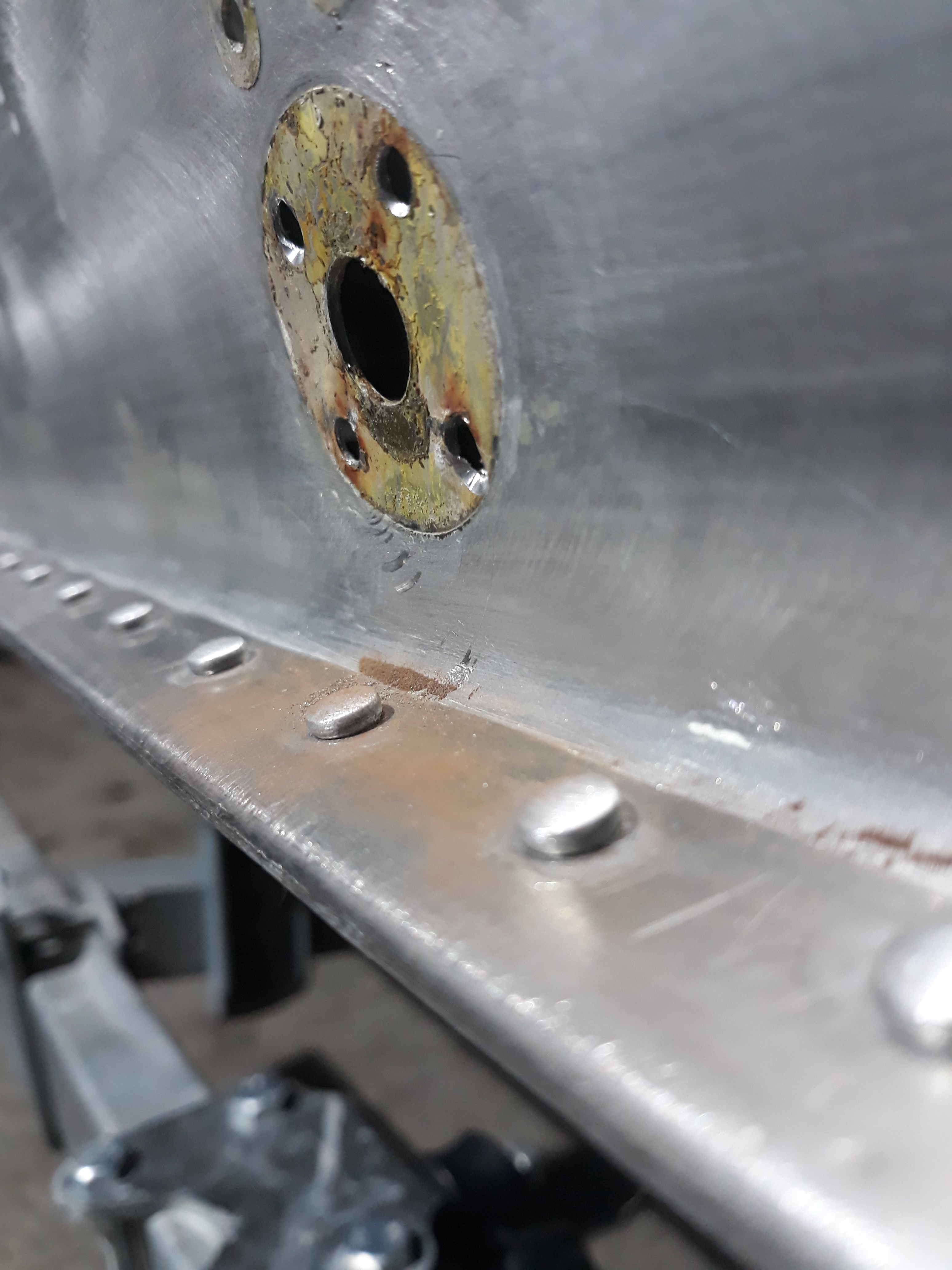

Ну что бы много не писать ,поверь наслово .Разница есть.По грунту скажу ,что моё мнение к эпоксидному грунту не однозначно.При ремонте своей лодки ,я от него отказался.Всем он не плох,но не эластичный.Провёл маленький эксперимент.Взял две пластины дюраля(от лодок для латок держу) и прогрунтовал .Одну по схеме кислотник + акриловый грунт,другую просто эпоксидным .При изгибании пластина с акриловым грунтом выдержала больший угол гиба чем с эпоксидным.То есть эпоксидный грунт лопнул раньше.Понятно ,что лодка так не гнётся,но вибрация на корпусе присутствует и не маленькая.Плюс температурное расширение(часть лодки в воде,часть на солнце) поэтому эластичность предпочёл твёрдости.Ну это моё мнение и я его никому не навязываю!

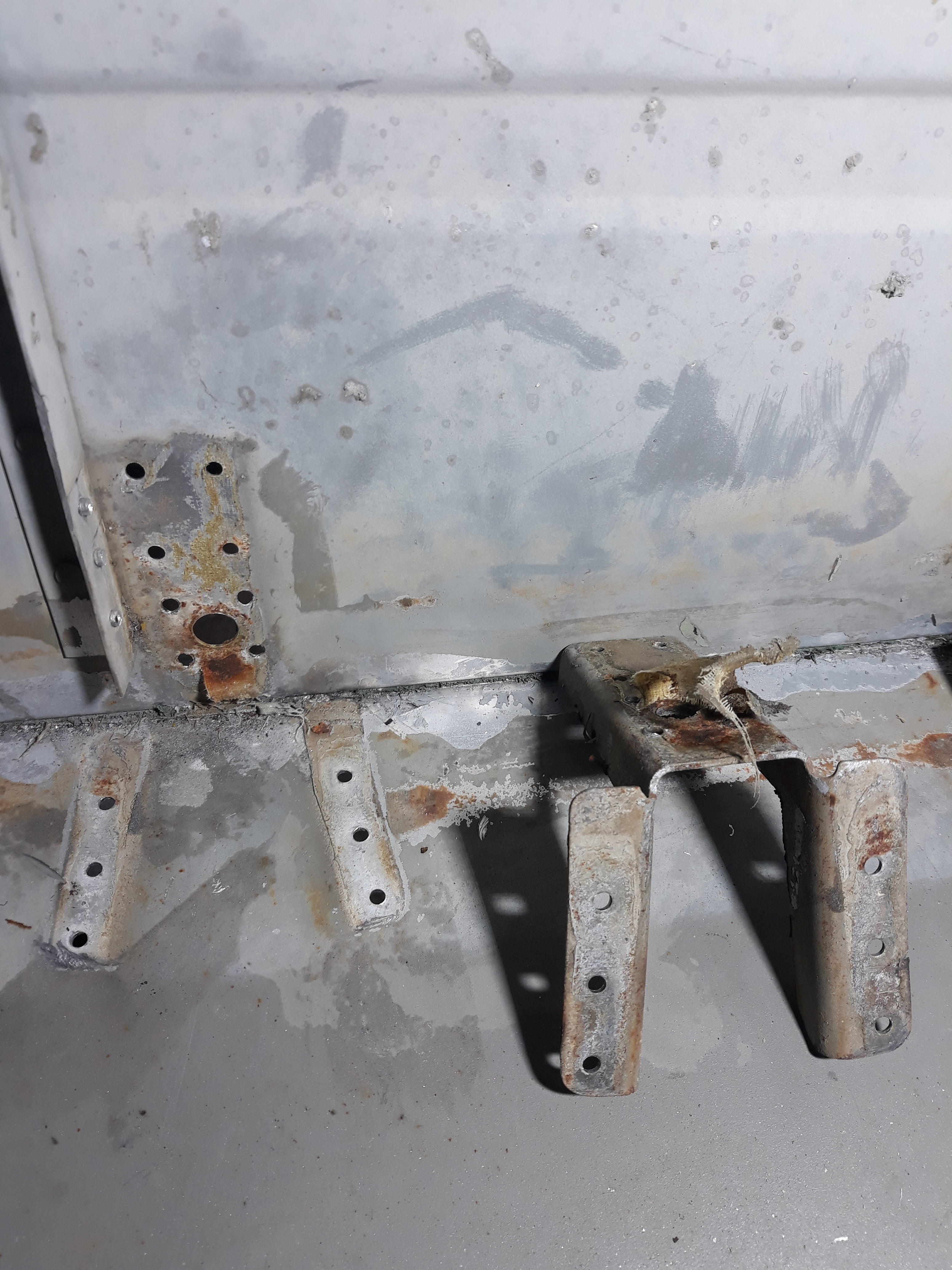

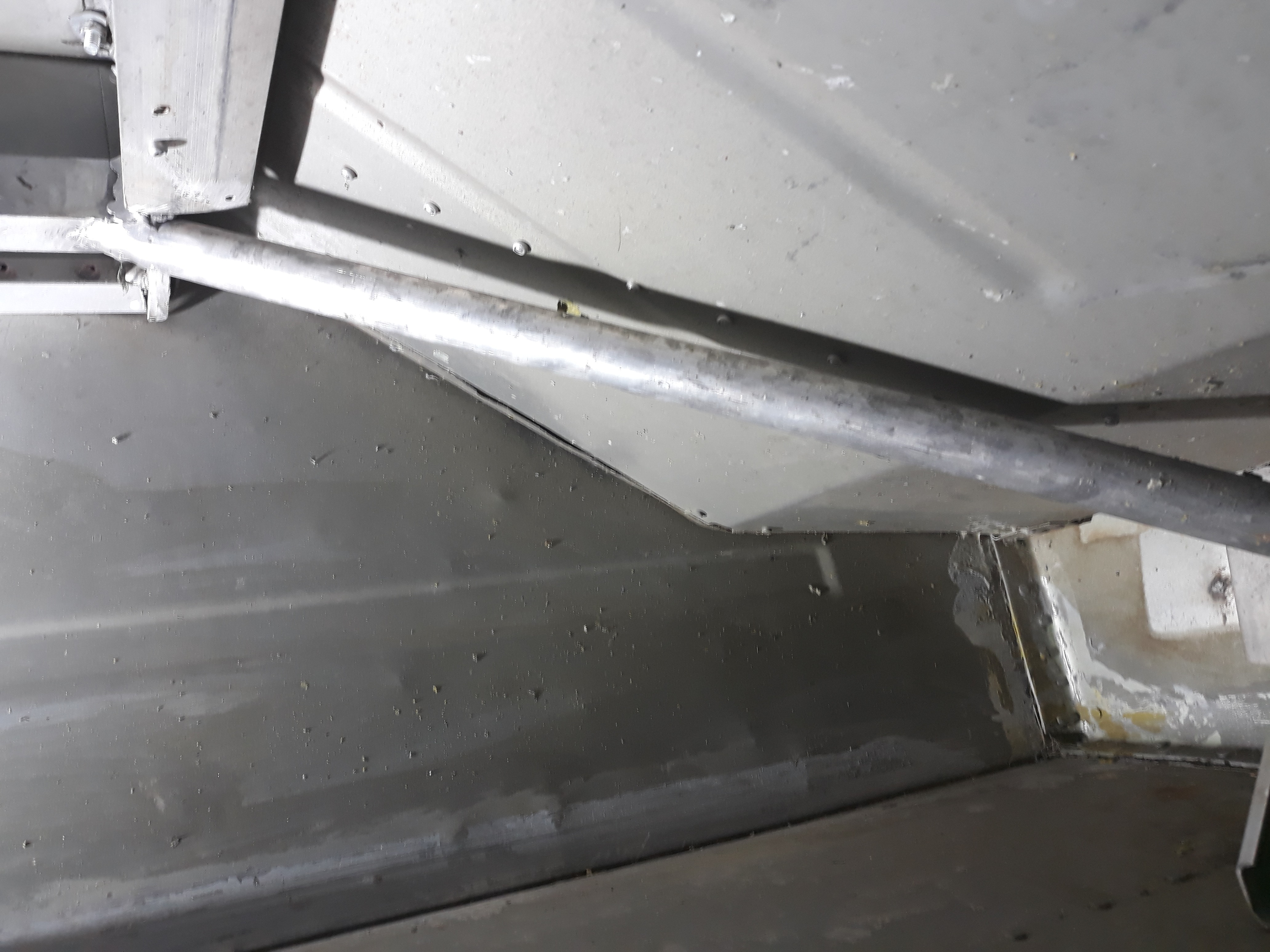

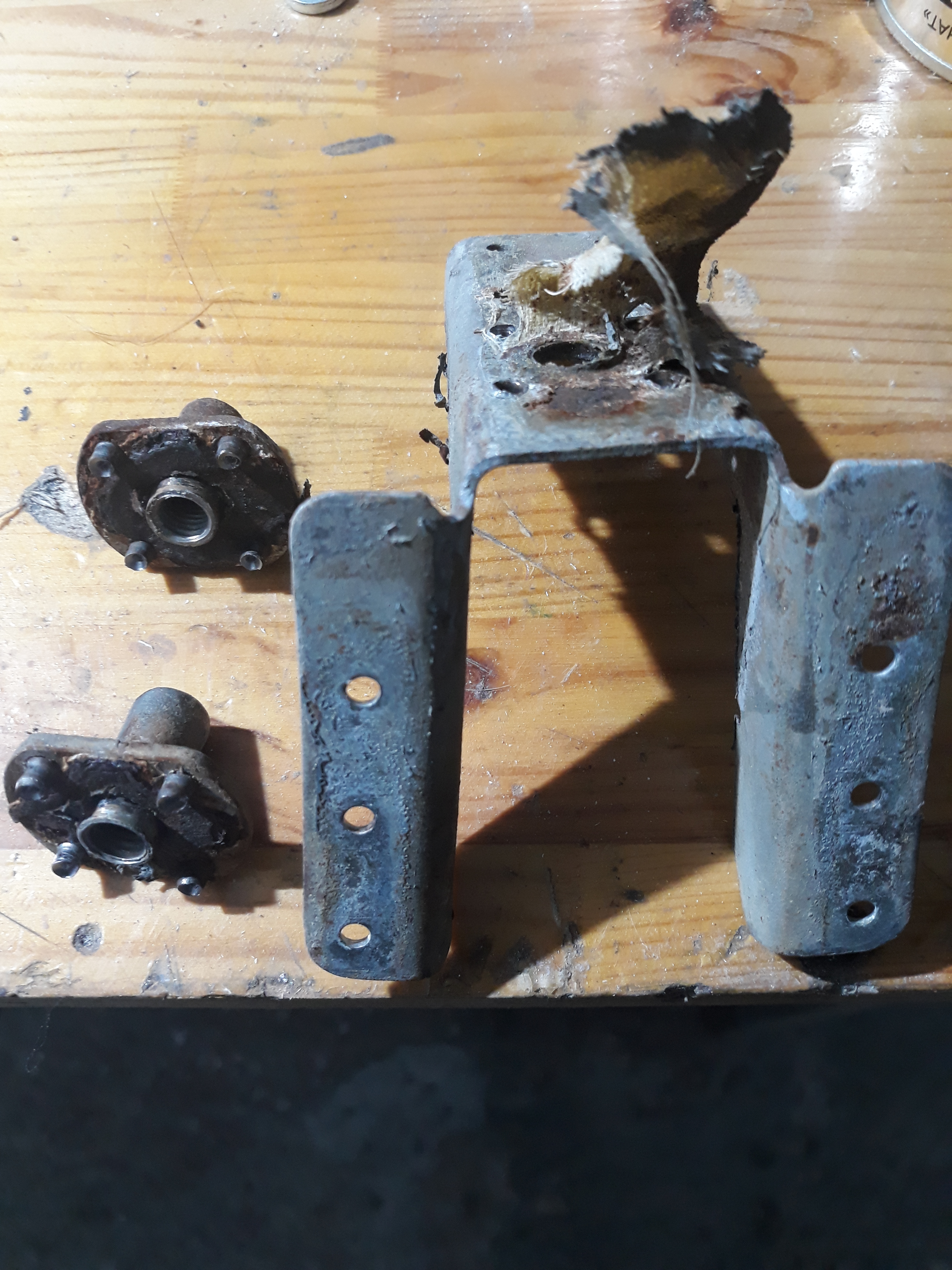

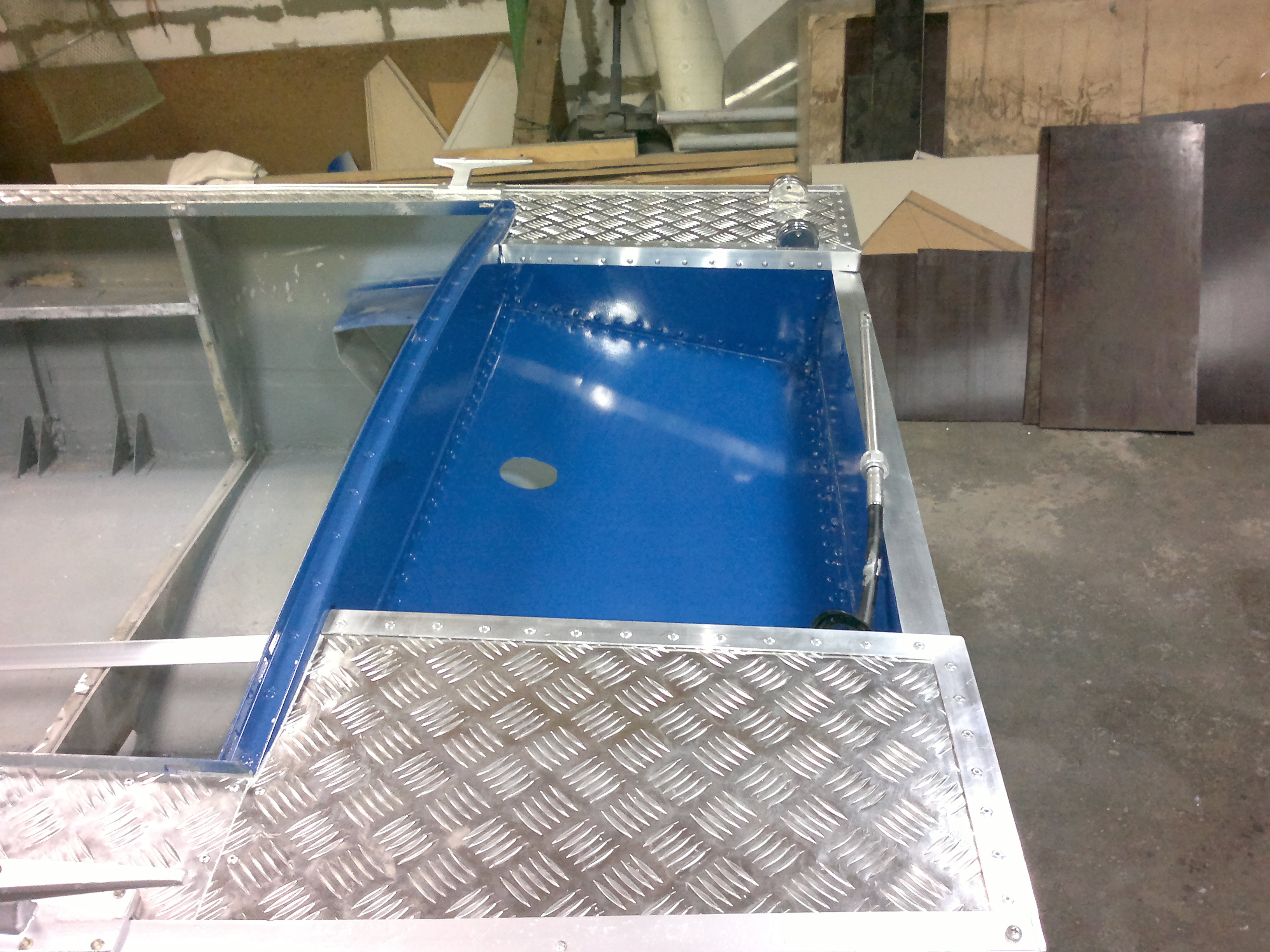

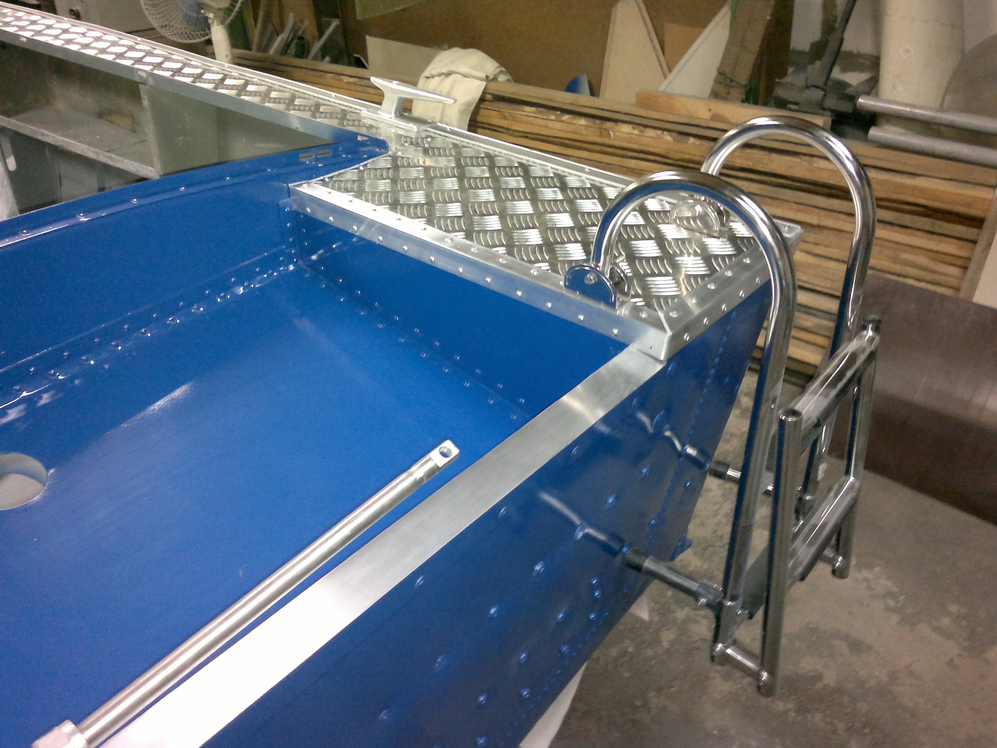

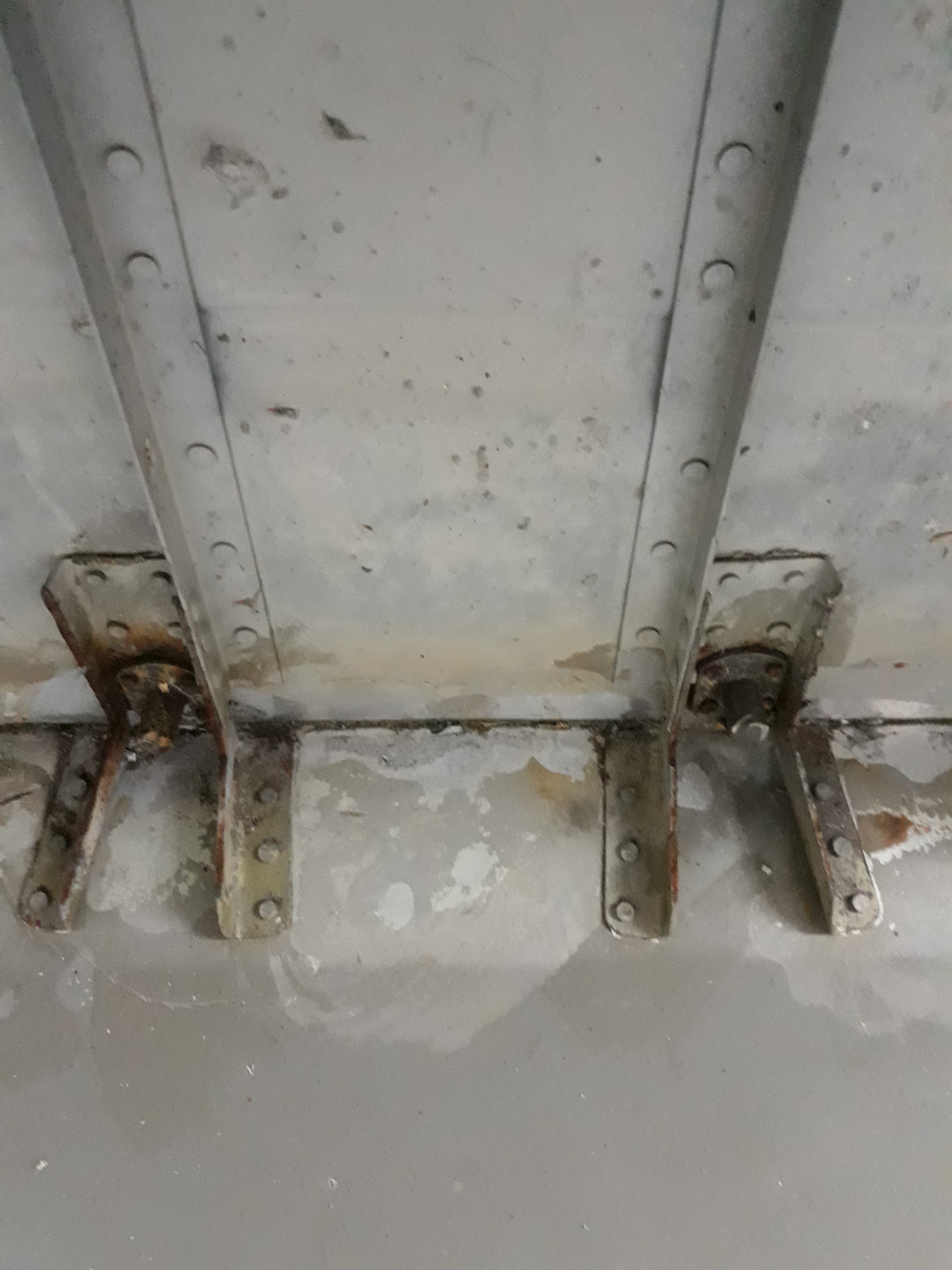

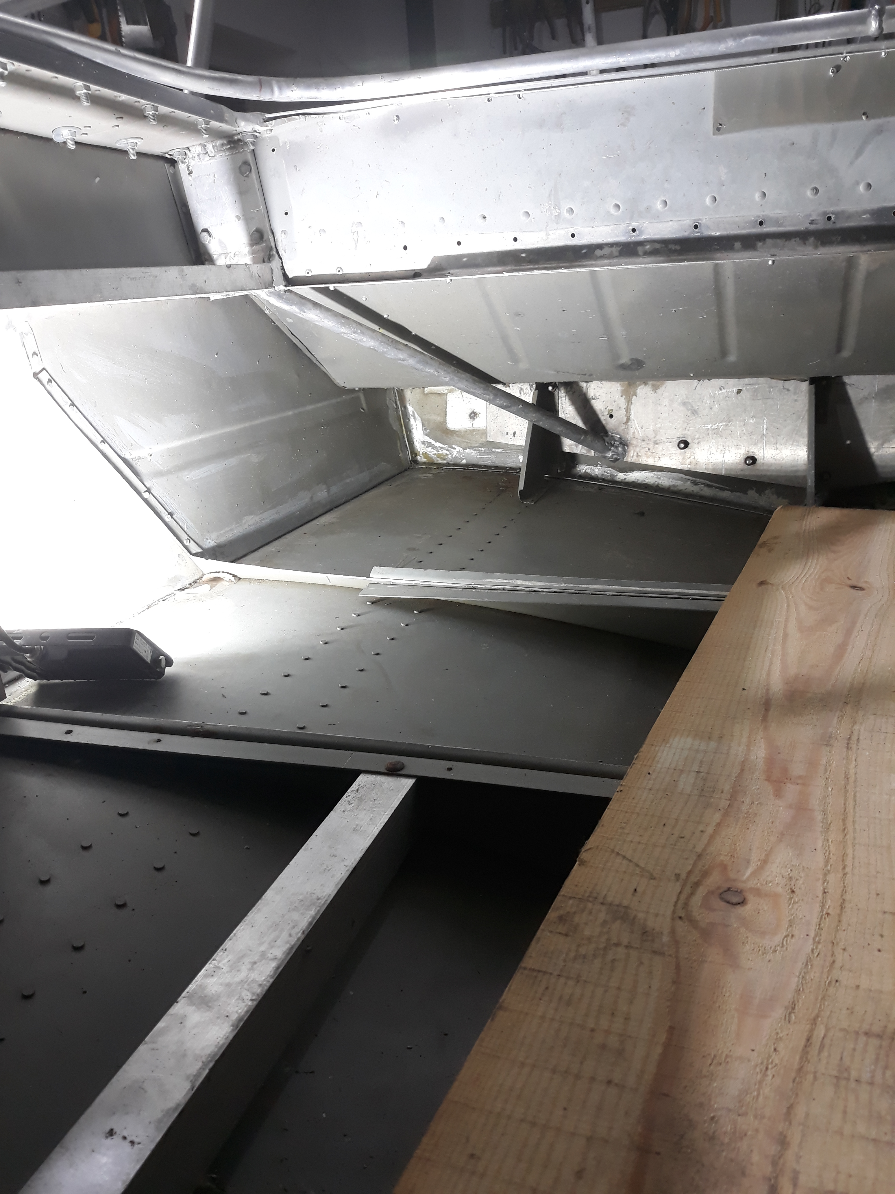

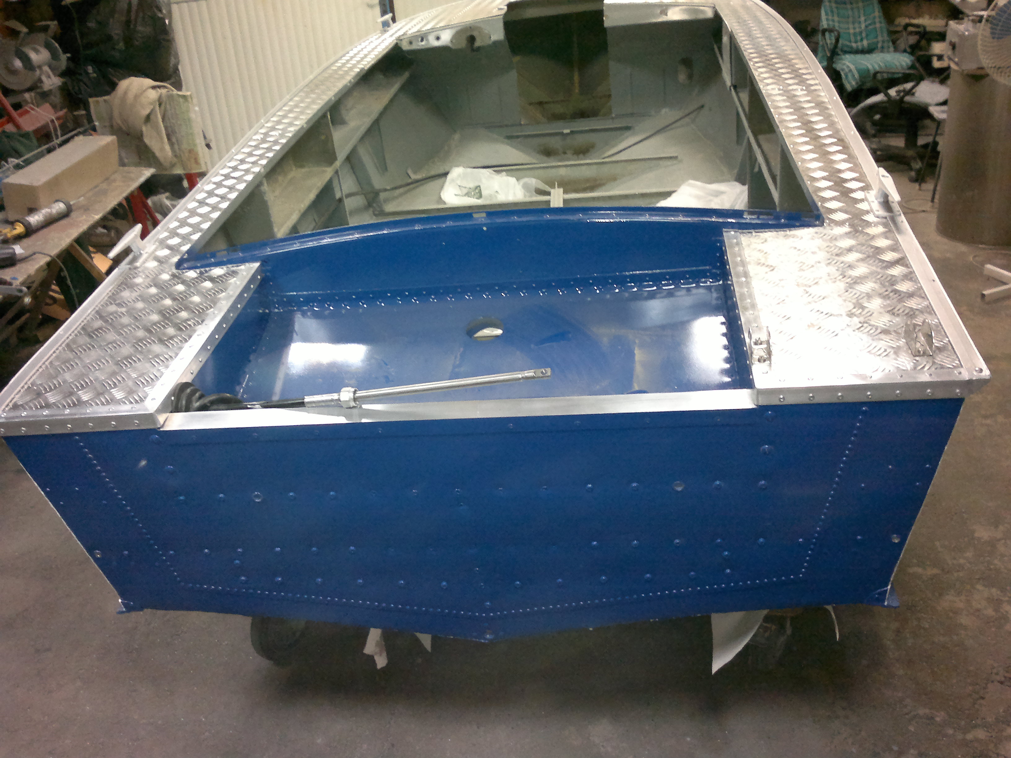

Володя к тебе как к опытному специалисту по ремонту лодок за советом надумал убрать вытяжные и заменить на полнотелые столкнулся с проблемой как к ним добраться предыдущий хозяин сделал так что к части заклепок теперь не добраться, а есть желание на транце с боков все расклипать и заклипать заново через герметик думаю за трубой наверное вырезать часть старого рецесса чтобы добраться до остальных заклепок , а так можно только снизу 5 штук переклипать но что там выше все теперь закрыто, и еще эти черняги для колес сразу ликвидировать или оставить.
9 555
4 758

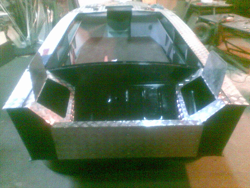

:)Вот с этим то всё просто.Если не планируешь использовать штатные колёса то убрать опоры и всё.А вот с таким видом усиления транца ,встречаюсь впервые.:?С одной стороны вытяжная клёпка на транце не есть хорошо,но с другой стороны ведь работает пока.По мне так труба внутри там вообще до лампочки,а вот верх там при деле,но не зная как собранно я бы разобрал и проклепав (пересмотрев конструкцию изнутри) собрал.Что то подобное делал.Сейчас найду фото:
9 737
6 500
Я не увидел заклепок, к которым невозможно подобраться. Нужен напарник, разных форм поддержки (молотки и прочие железки) копмрессор и кмп-24 или аналог. Если заклепки из нержи, Может их и трогать не нужно.

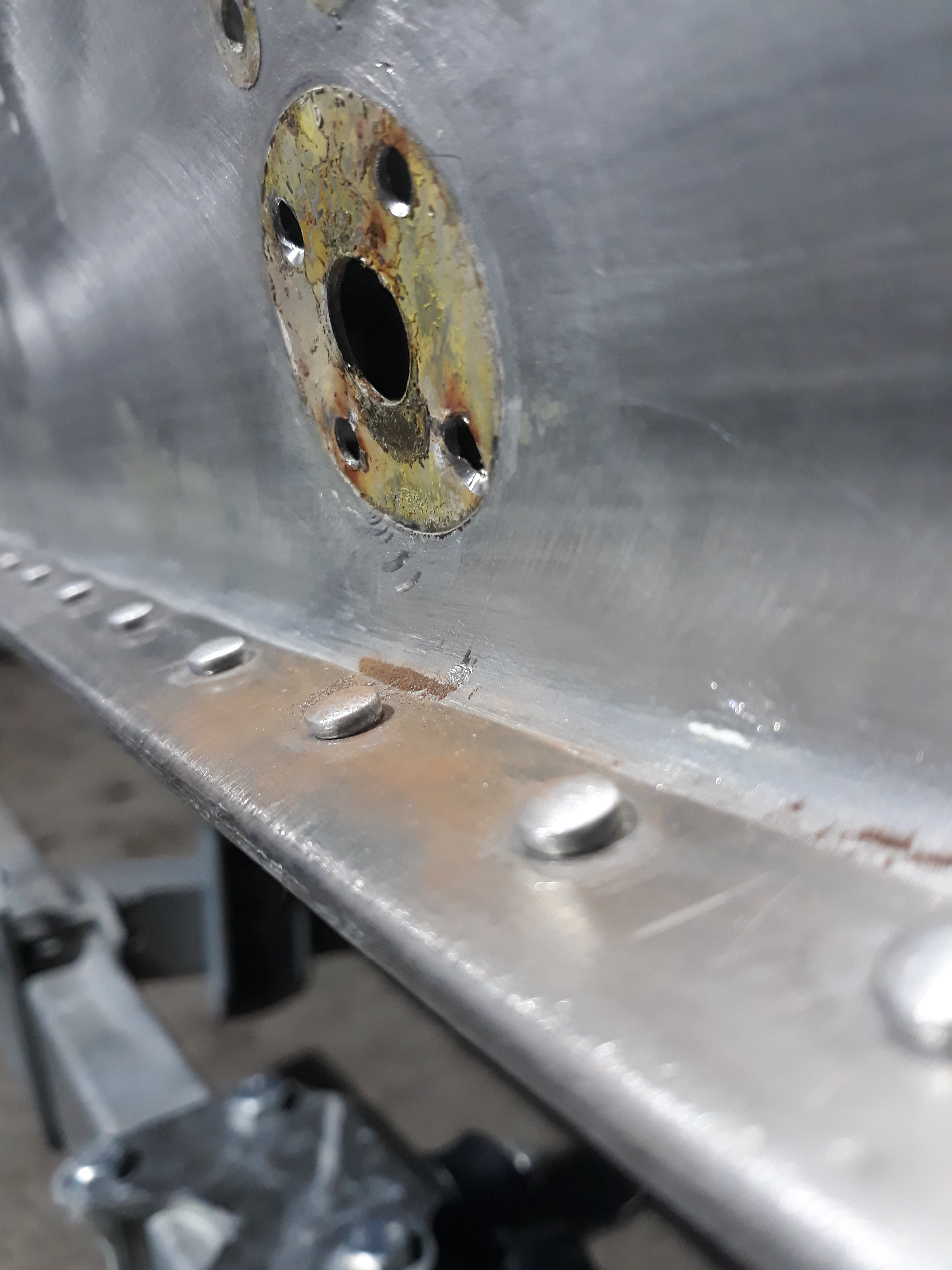

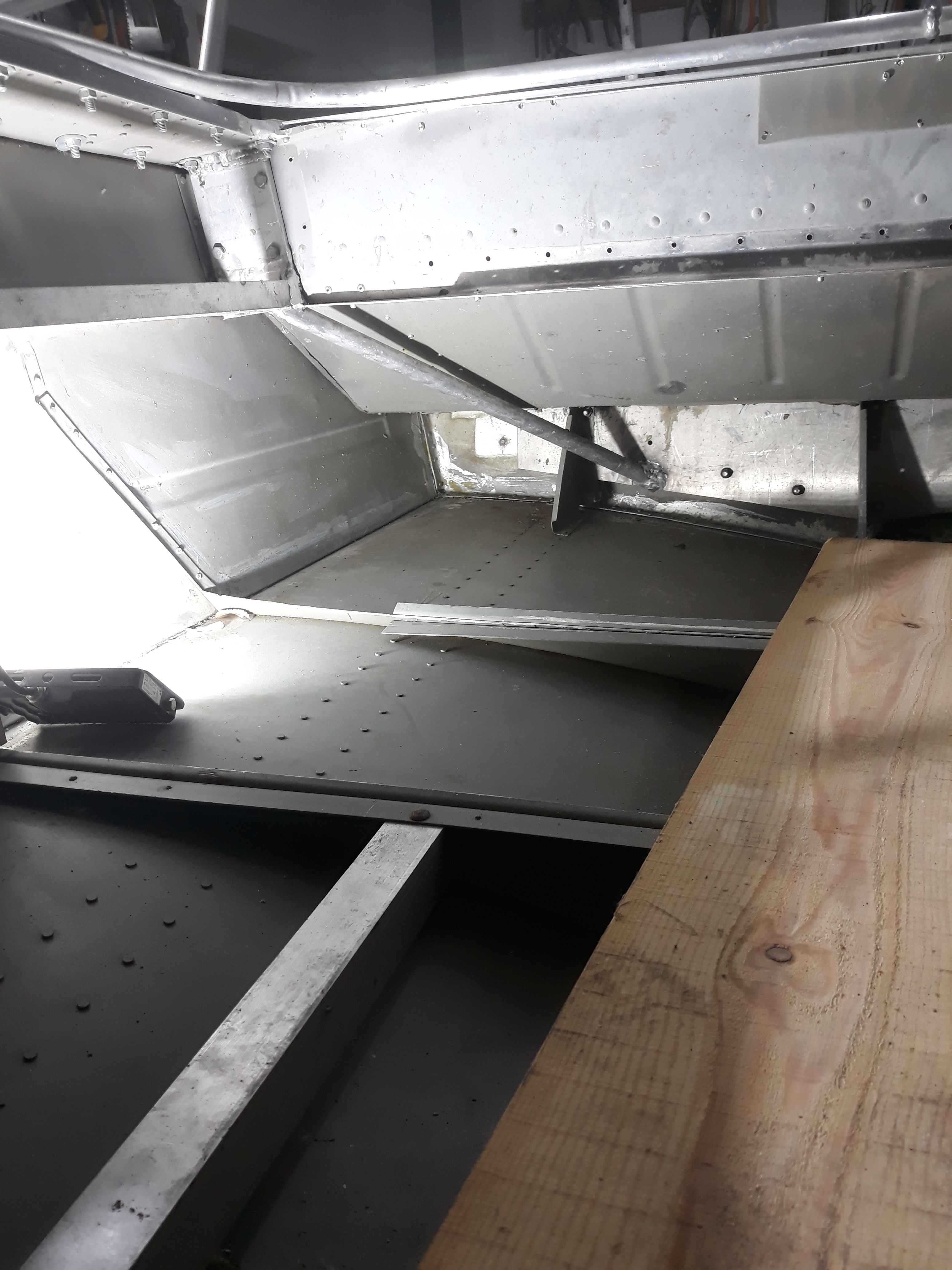

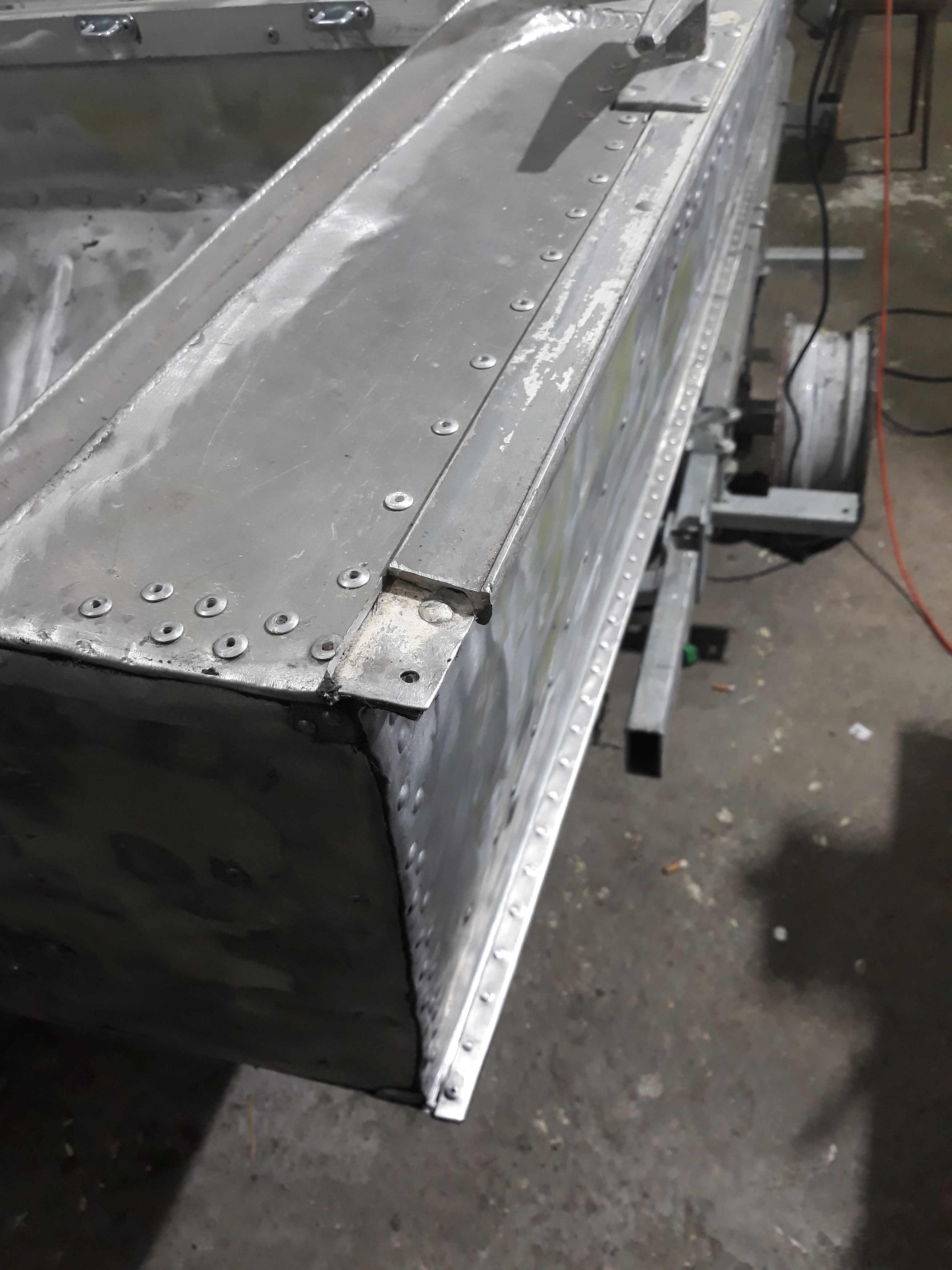

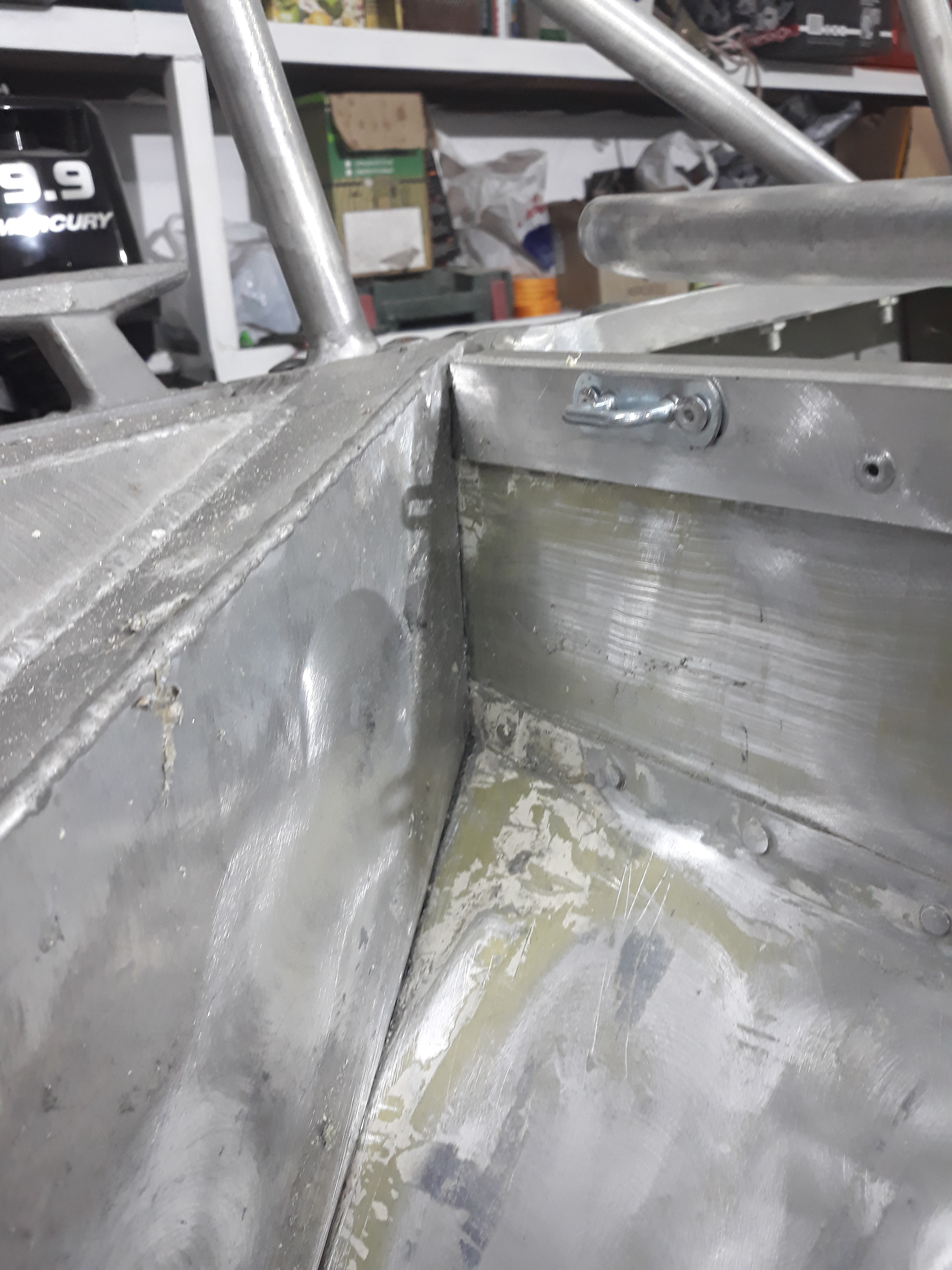

Все есть и компрессор и пневмомолоток и оправки и напарник просто ты на фото не увидел,что выше пятой заклепки снизу старый рецесс, а выше пятой заклепки все закрыто между старым и новым рецессом и вот теперь думаю вырезать в старом рецессе снизу доступ к остальным заклепкам, или в новой конструкции рецесса доступ к ним же, хотя сам понимаю, что старый рецесс сделан от борта до борта и имеет приличную нагрузку, а трубы внизу я наверное вырежу согласен с Володей они ни какой большой роли в усилении транца не играют, как-то такие пока соображения, главное хорошо обдумать, так как все сделать два-три часа работы, но важно не навредить.

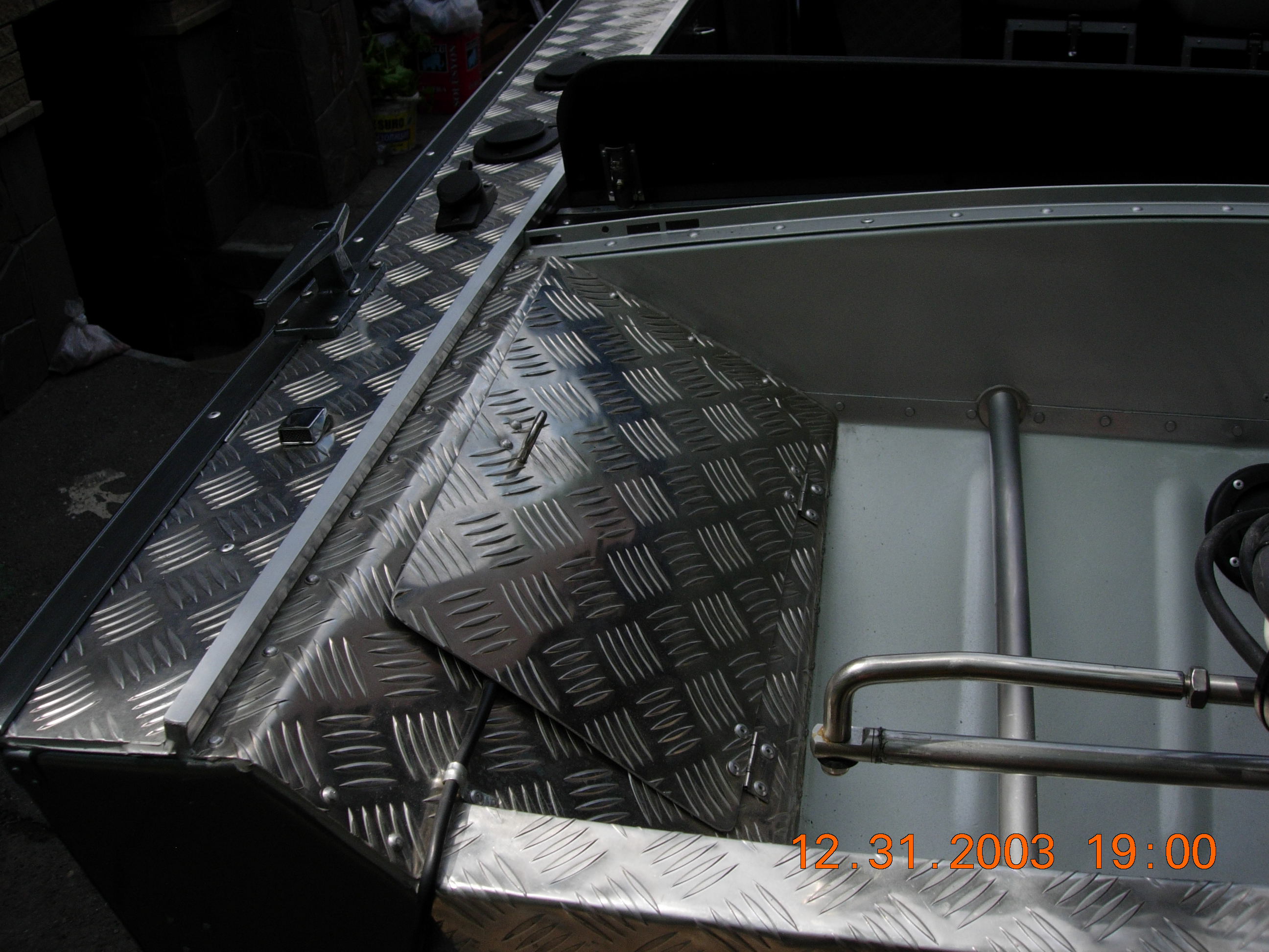

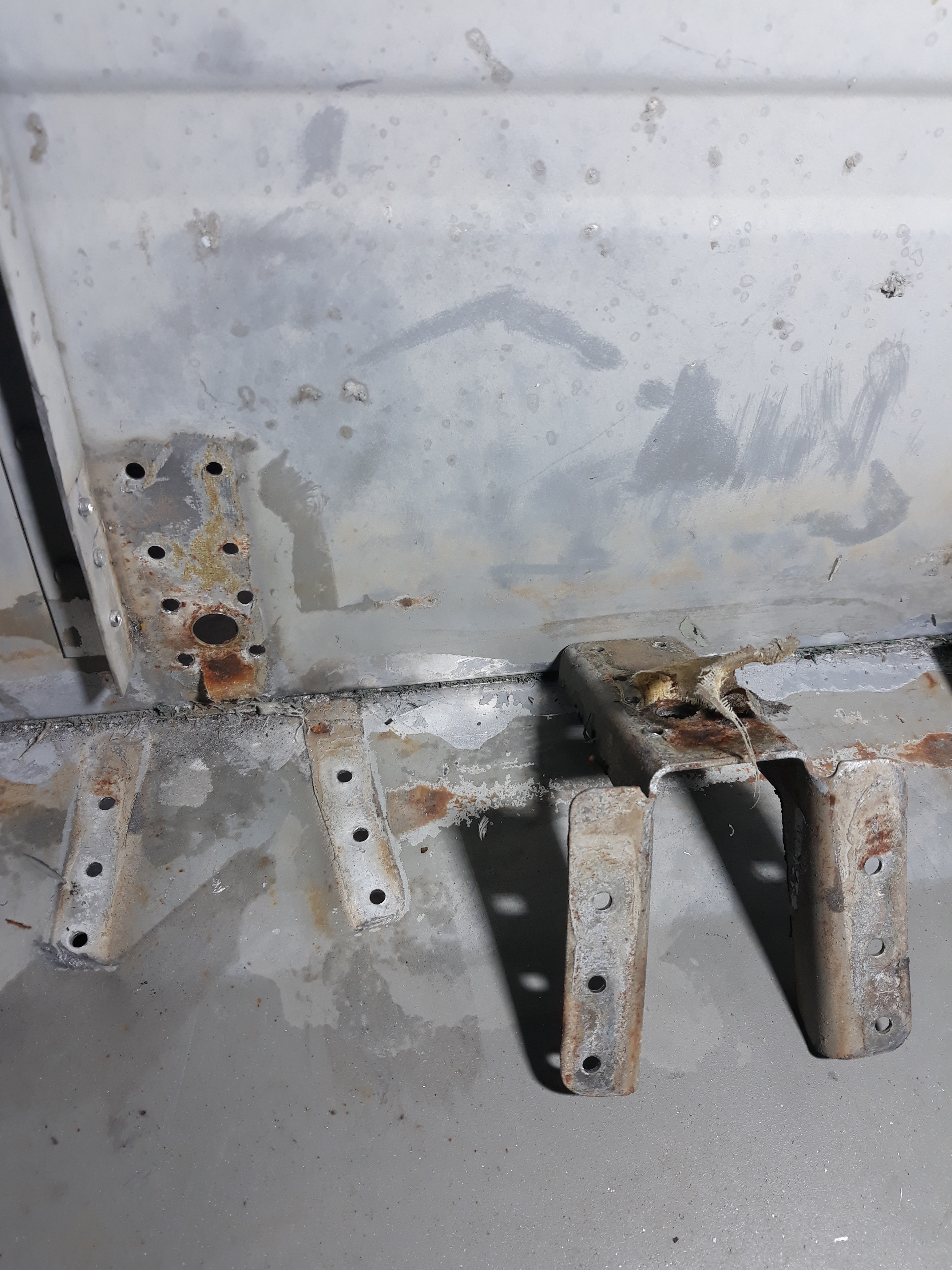

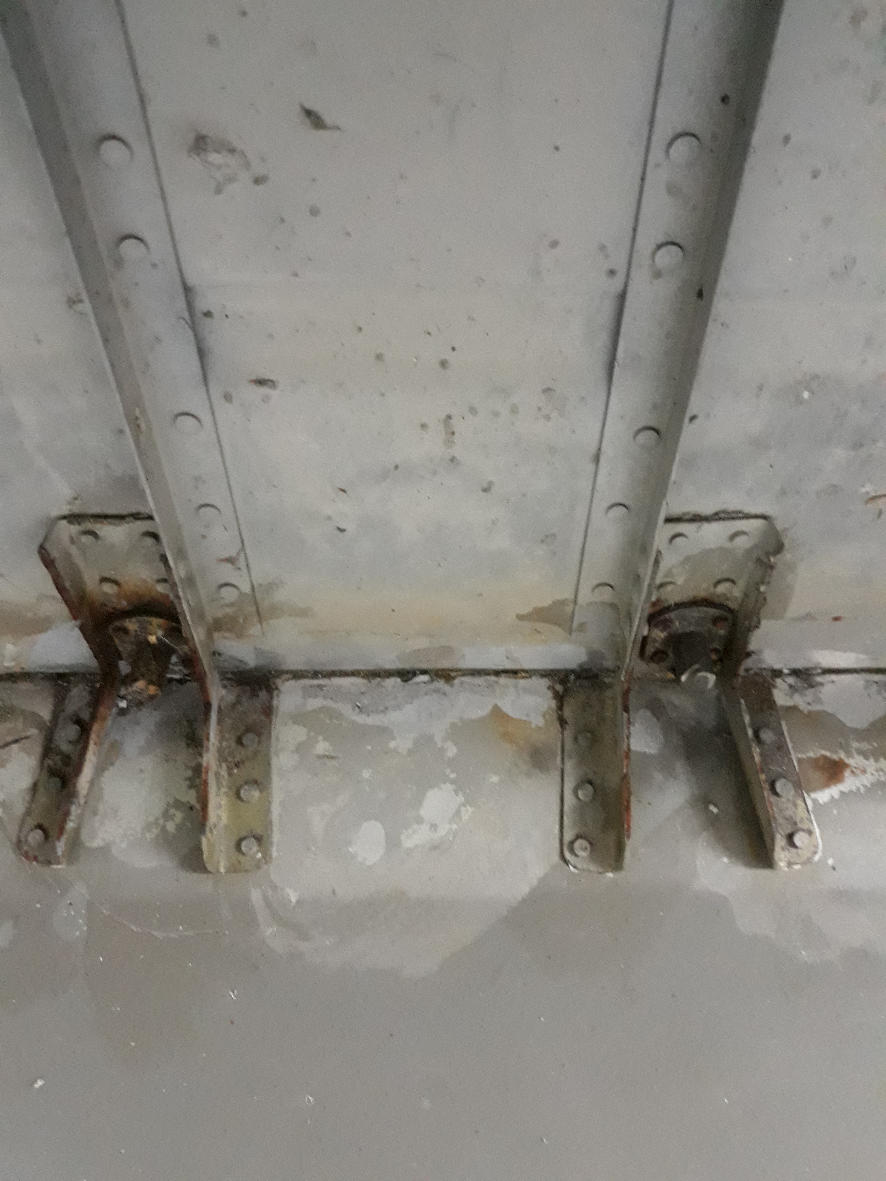

Спасибо Володя железо однозначно буду убирать, за фото спасибо появились идеи, но пока не определился сделать можно все быстро кроме того, что убрать всечто уже сделано там много косяков при монтаже, при клепке вытяжными использовался похоже силиконовый герметик я его уже почти весь вытянул.
Ох и не завидую тебе! Нет ничего хуже, чем исправлять, что другие наговнякали. Даже не знаю что тебе сказать про извлеченный из шва силикон... нормальным это сопряжение назвать нельзя, если ты его еще и вытащил похоже без напряга...
В клепаном герметоса практически не остается - его просто выдавливает. Разъединял такое соединение не без труда лезвием от строительного ножа. После высыхания герметика оно и без заклепок держится мертово на Новоле.
Я правильно понимаю, что старую крышку приклепали вытяжными, а сверху красоту наварили. Тут думать надо. Если не течет, как вариант усилить изнутри сопряжения, где вытяжные (и помоему их мало) вытяжными из нержи. Буду созерцать, поскольку не понимаю, несет ли родная крышка рецесса какую нагрузку.
Я правильно понимаю, что старую крышку приклепали вытяжными, а сверху красоту наварили. Тут думать надо. Если не течет, как вариант усилить изнутри сопряжения, где вытяжные (и помоему их мало) вытяжными из нержи. Буду созерцать, поскольку не понимаю, несет ли родная крышка рецесса какую нагрузку.[/QUOT
Да, теперь эту красоту надо превратить в прочное крепление. Было бы все клепано хоть на вытяжных было бы проще разобрать и собрать как надо, а там часть клепано а часть этой "красоты" сварено. Хотя аргон у меня есть и полуавтомат для сварки алюминия тоже но пока профессионально варить алюм не получается нет таких навыков как по железу, но ничего глаза боятся руки делают.

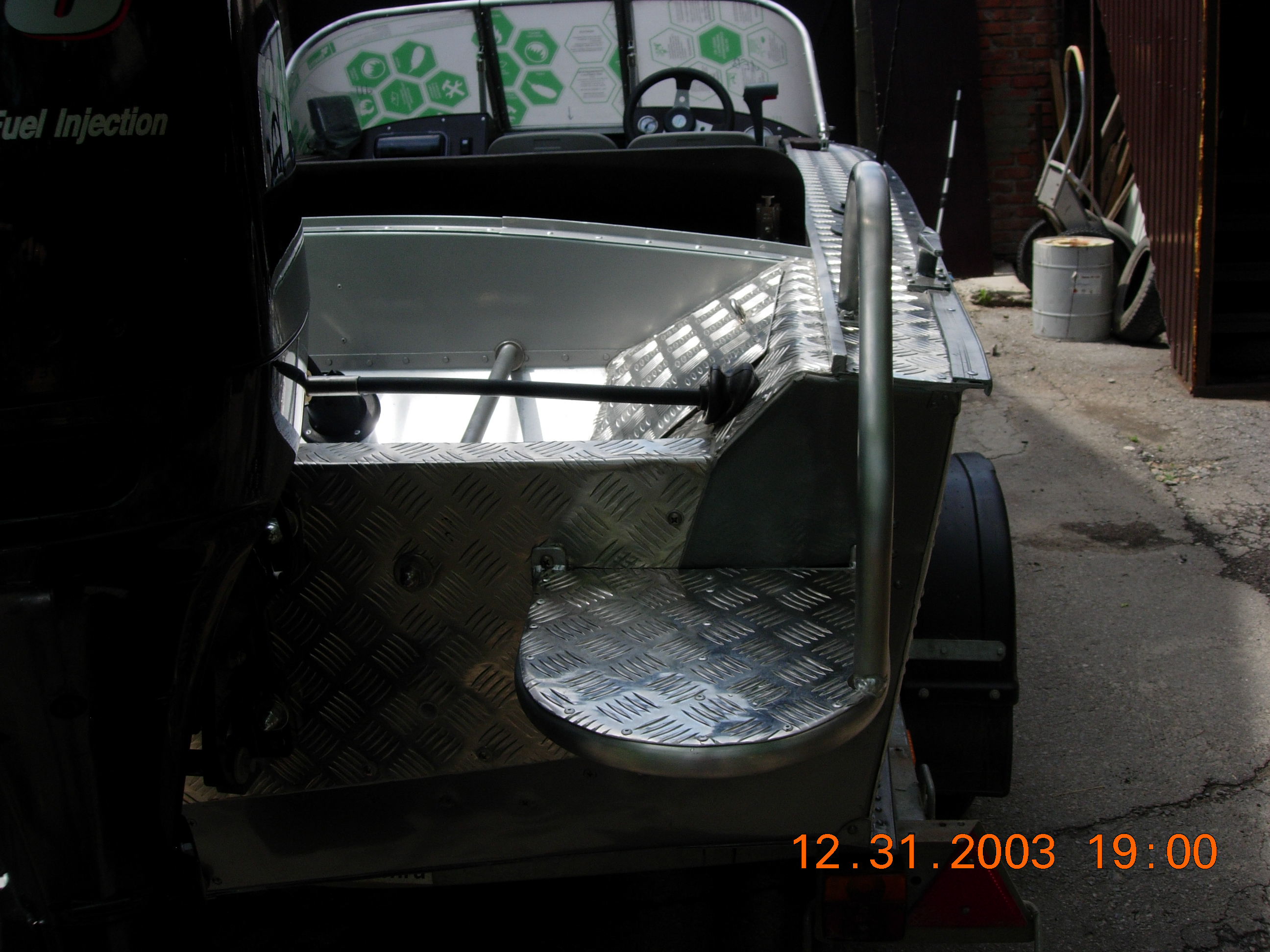

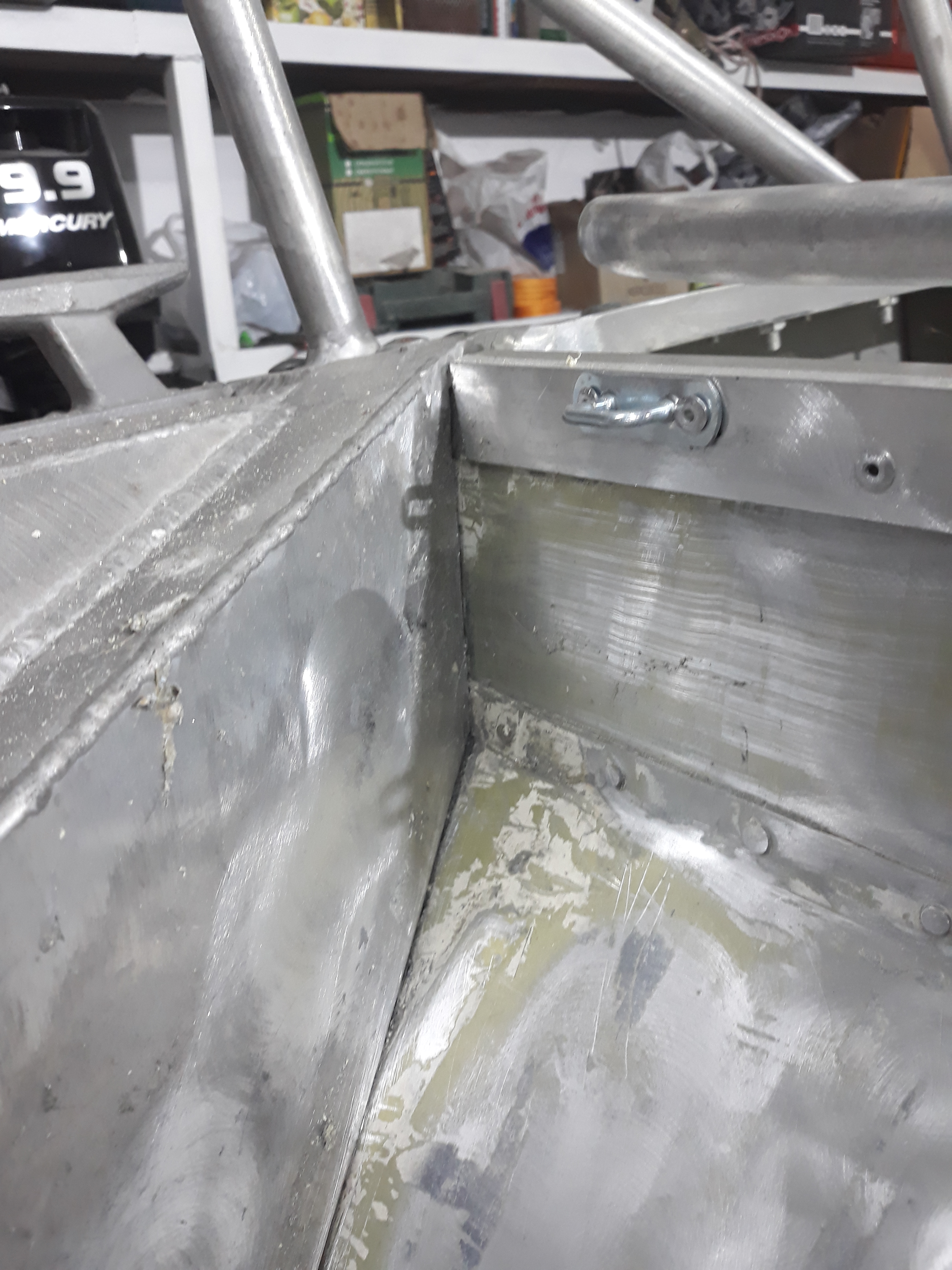

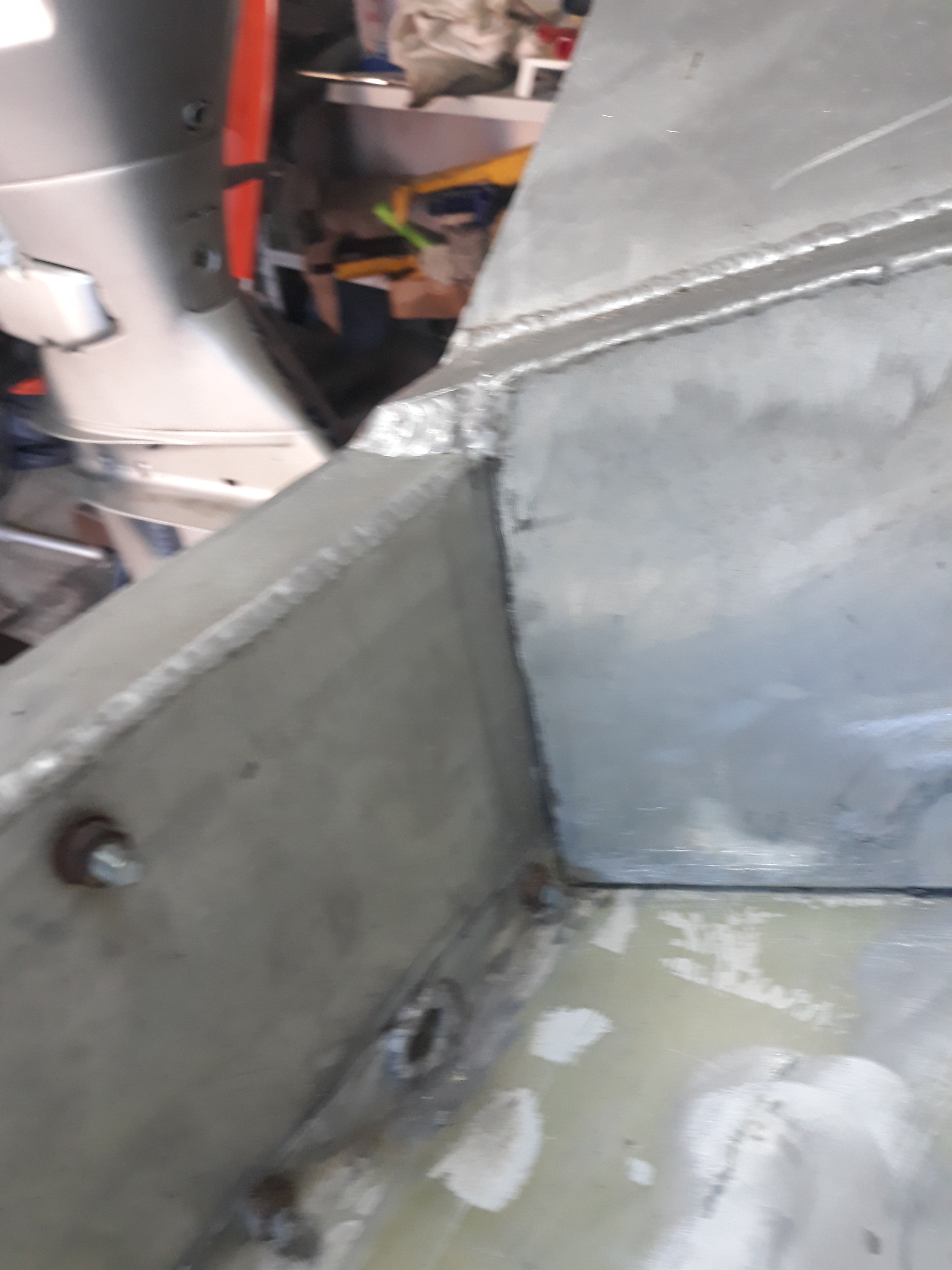

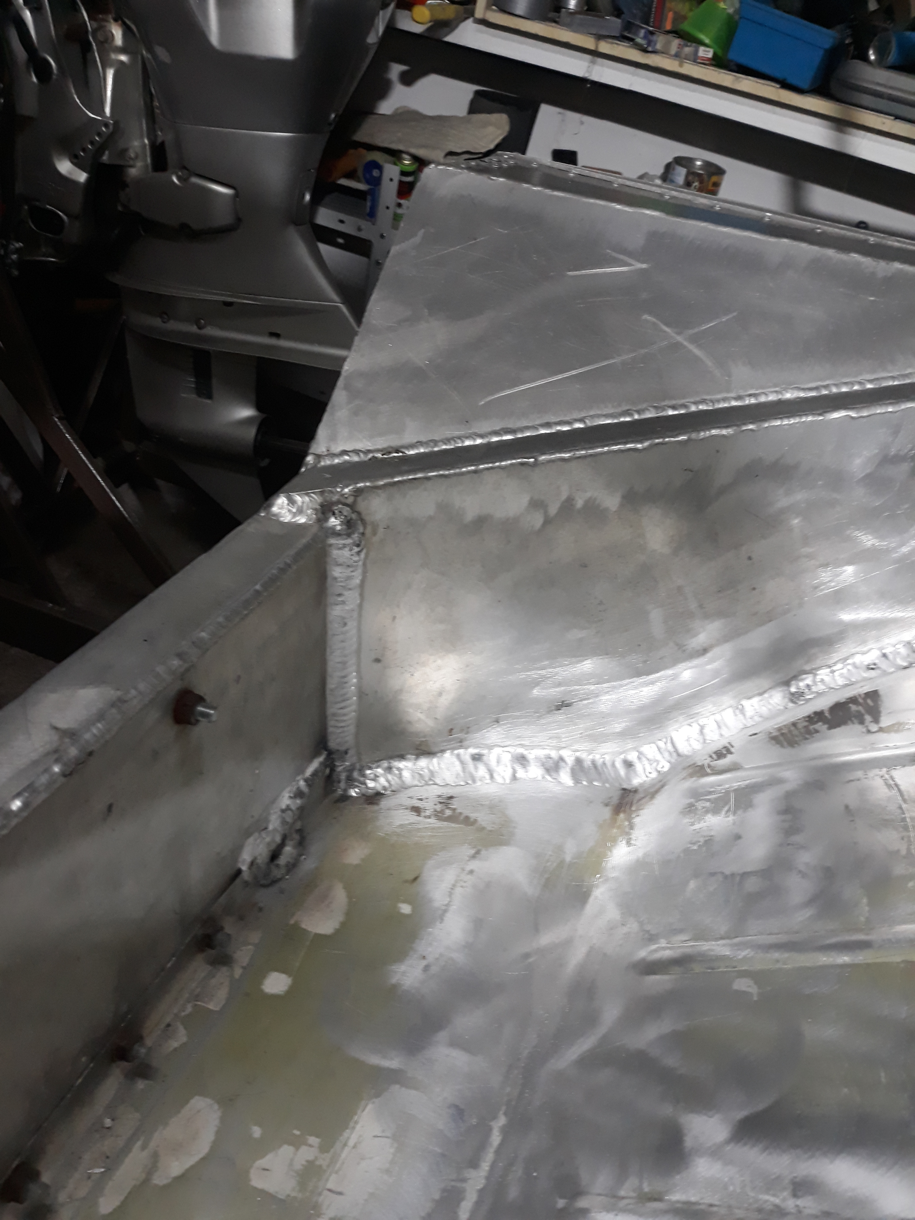

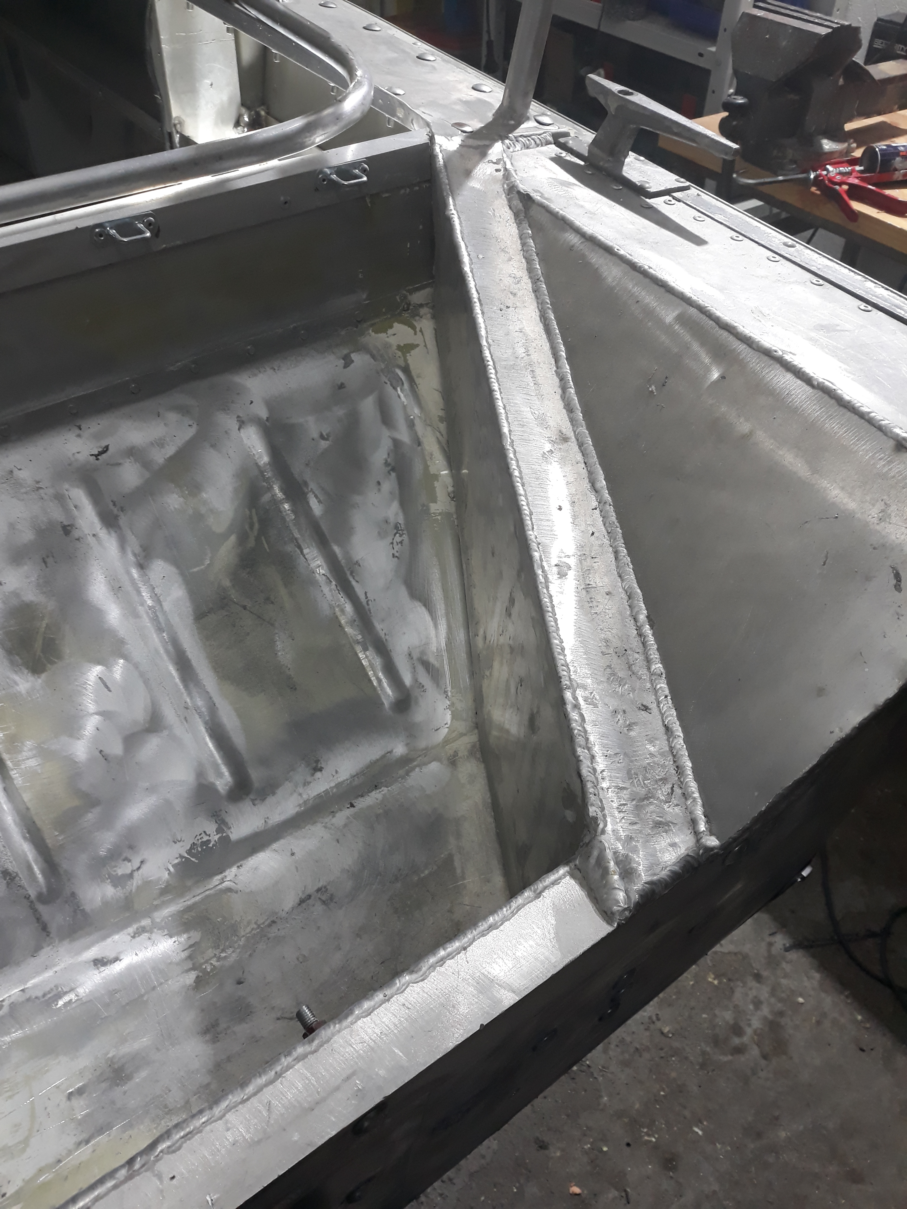

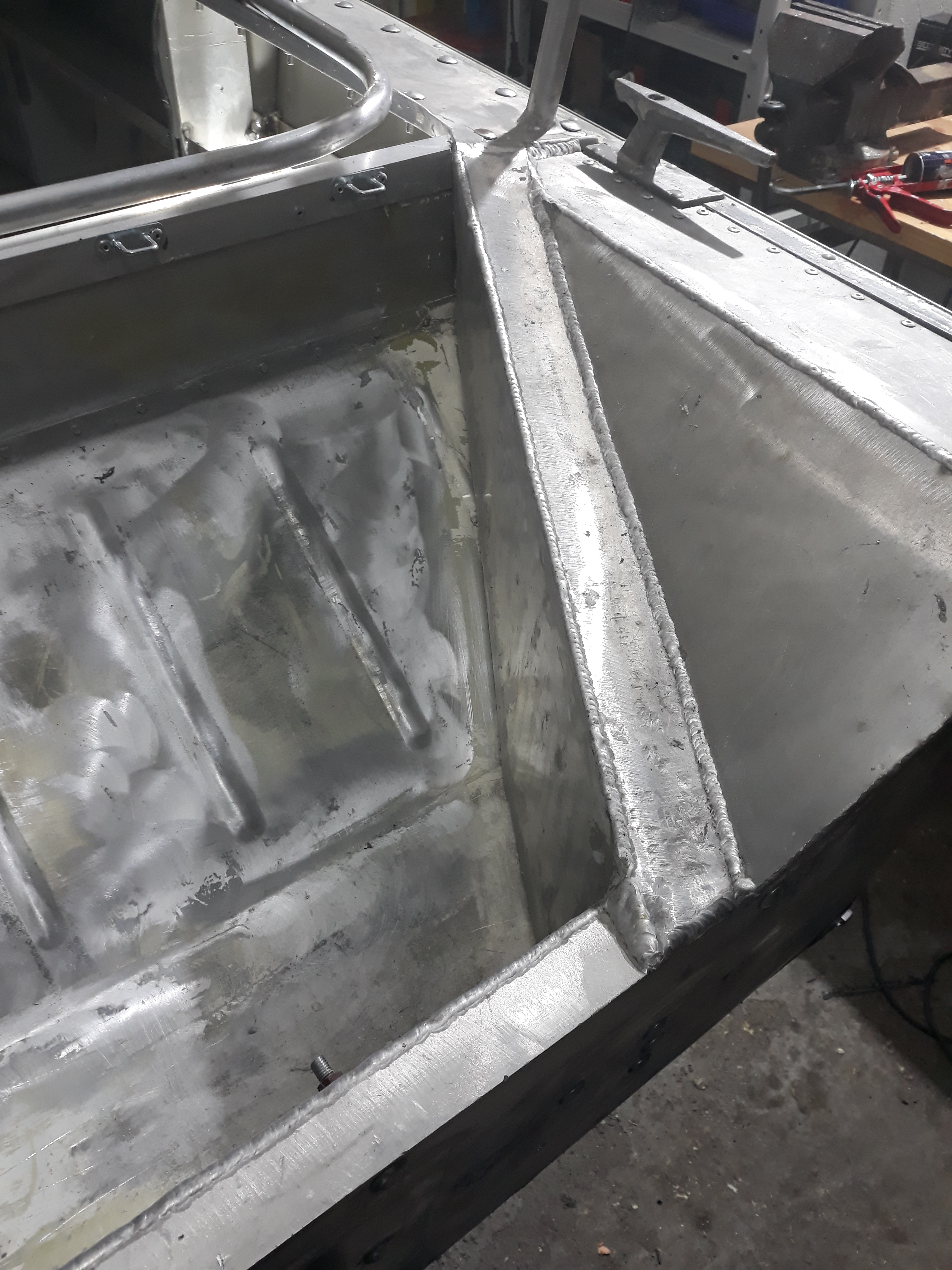

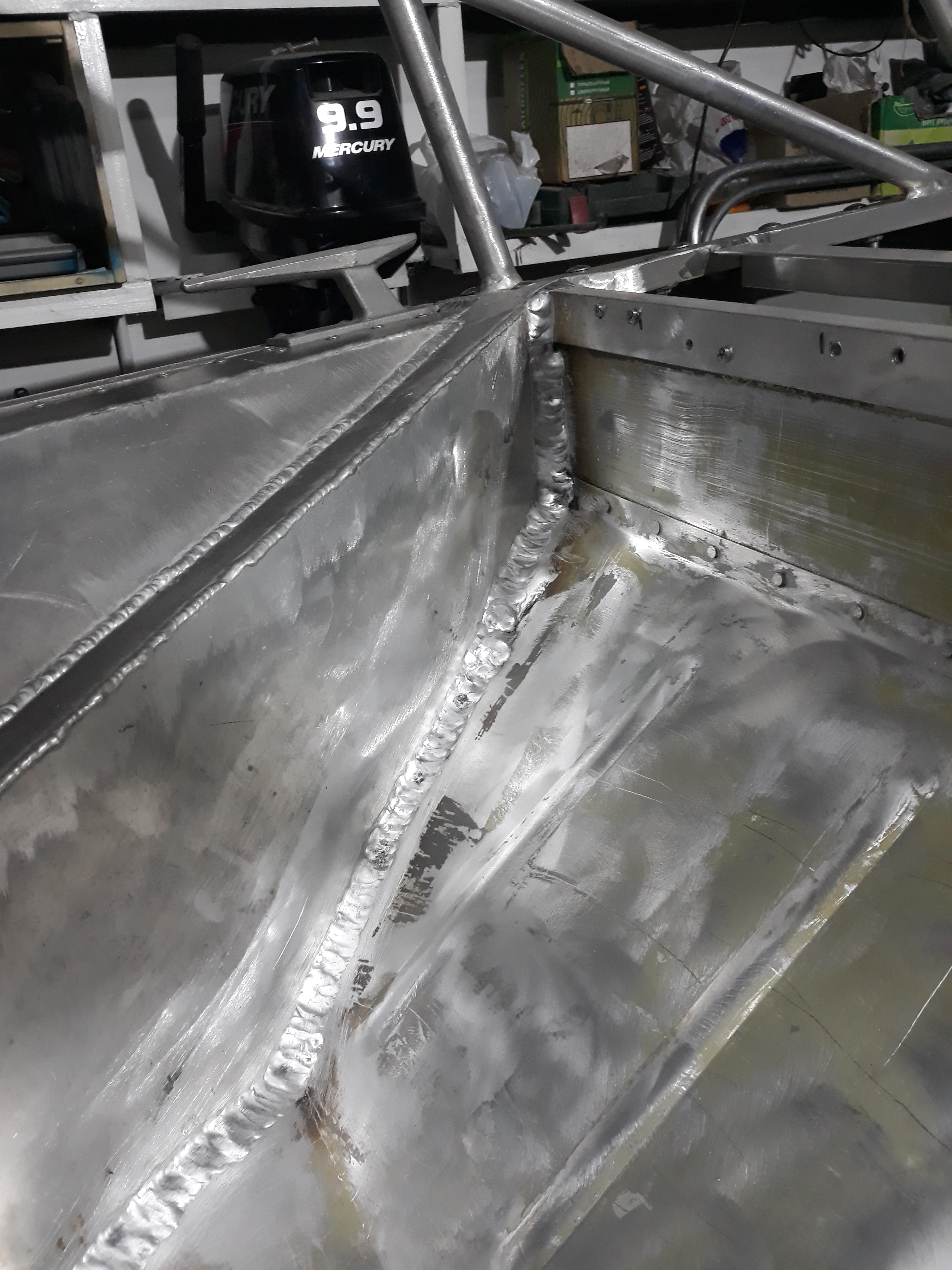

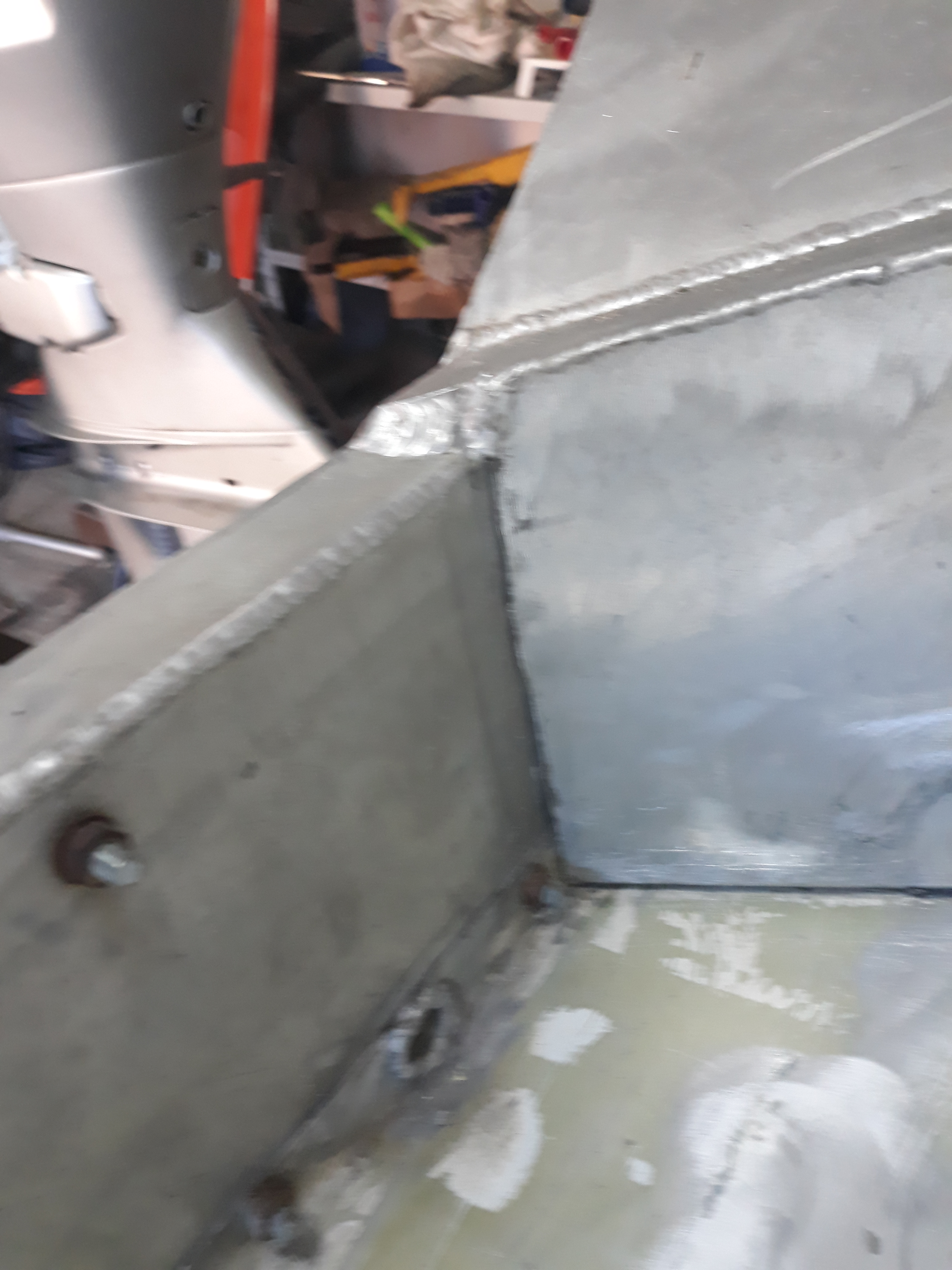

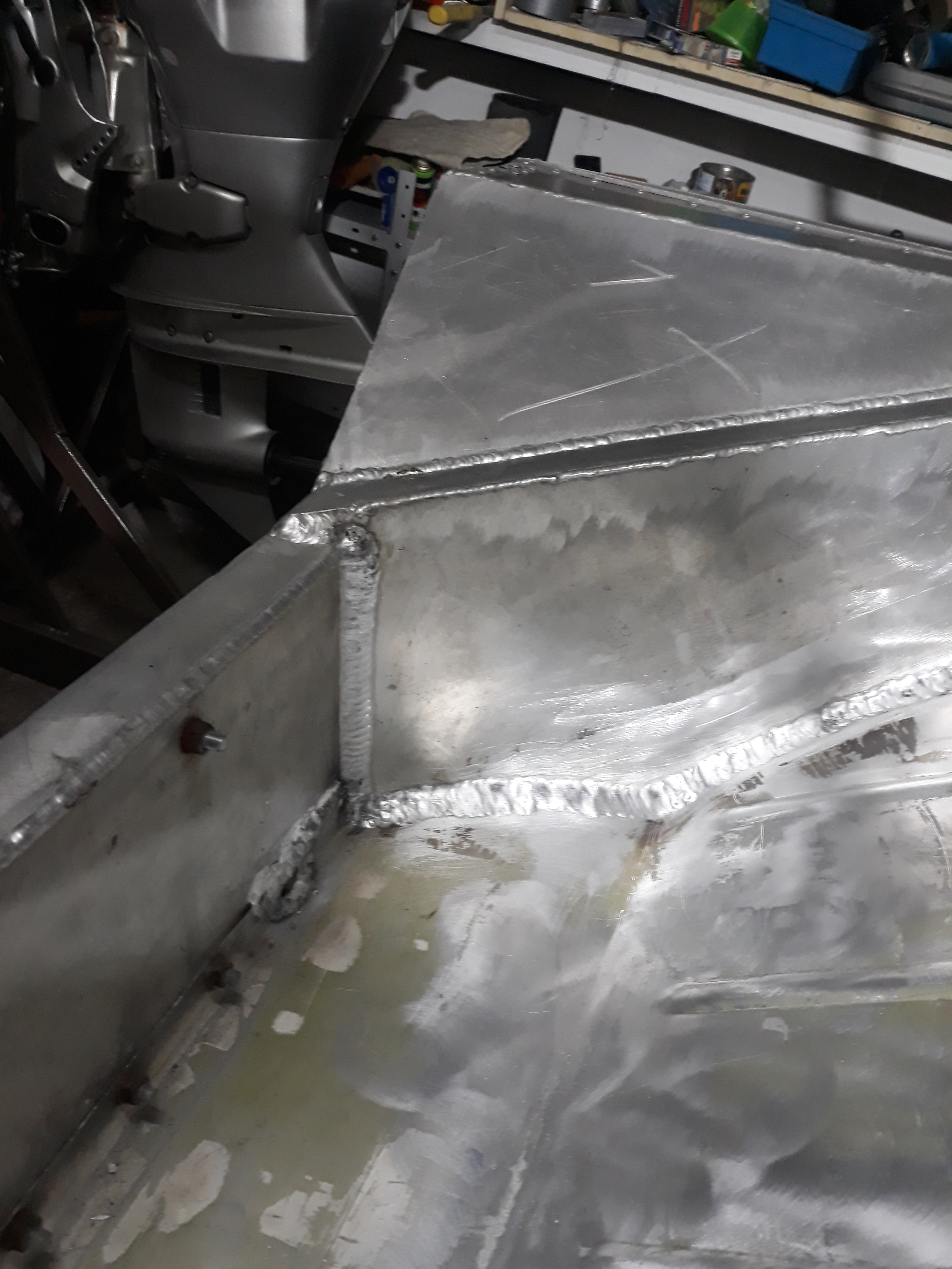

Небольшой отчет о проделанной работе. Рецесс пришлось проварить, так как клепать там не реально и разобрать собрать не получится, нашел хорошего аргонщика думаю, что так будет лучше. Чернягу снял но в принципе там не очень критично, но все равно решил убрать, как сделаю отпишусь. Вот по заклепкам совет. Наверное надо их протянуть так как увидел, что они не дотянуты и наверное от туда по немногу сочится.

А из чего заклепки на нем? Если д16т, Это может быть не очень легко. Этот сплав хорошо деформируется только в отпущенном состоянии. У меня на Днепре такие были - проще было заменить на д16. Володя Докер подтянется и все скажет.

Небольшой отчет о проделанной работе. Рецесс пришлось проварить, .... нашел хорошего аргонщика....
Аргонщик и впрямь должен быть хороший, раз сделал шов на Д16Т без трещин.
Анатолий, поделишься контактами?
Круто, прям не верится что у нас в Томске есть специалисты, которые могут так дюраль заварить ! Номер в записной книжке :)
