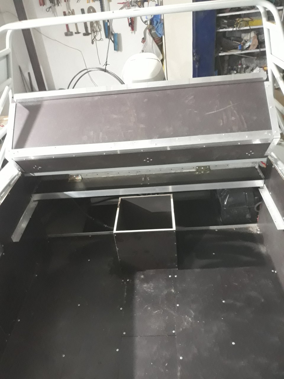

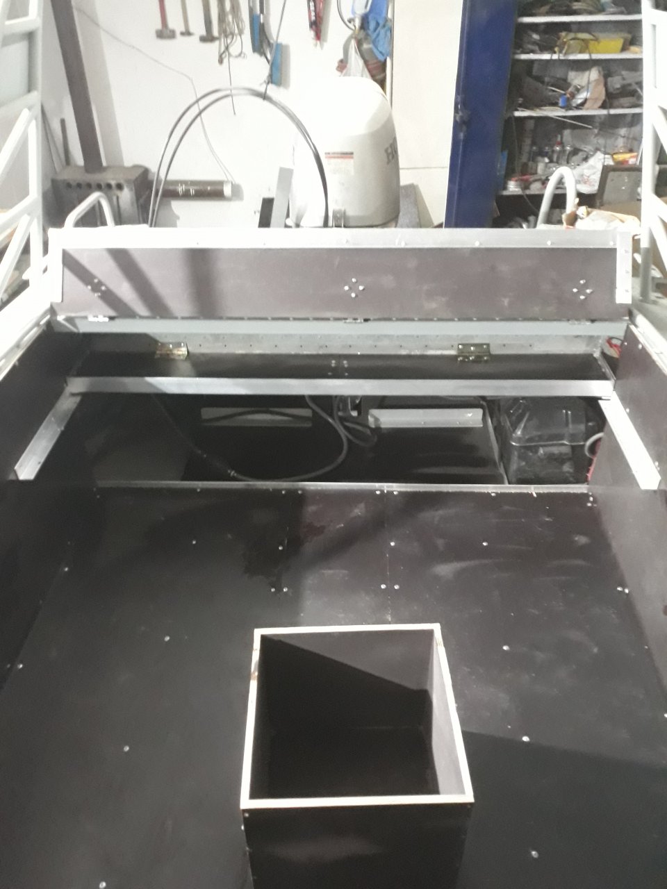

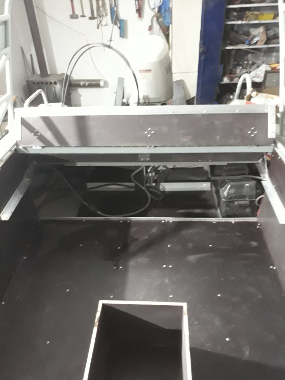

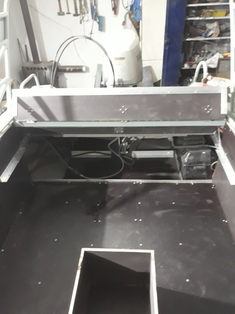

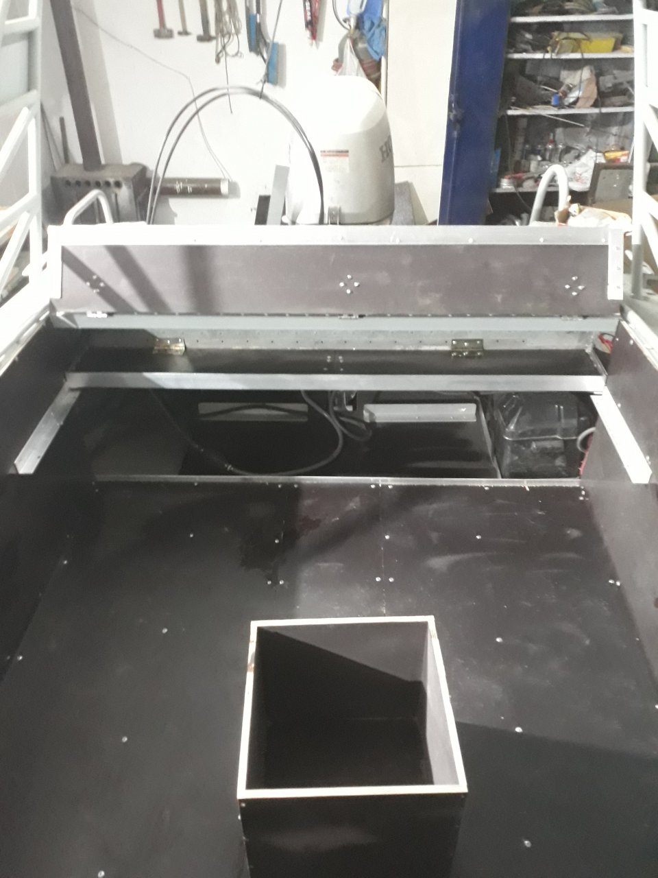

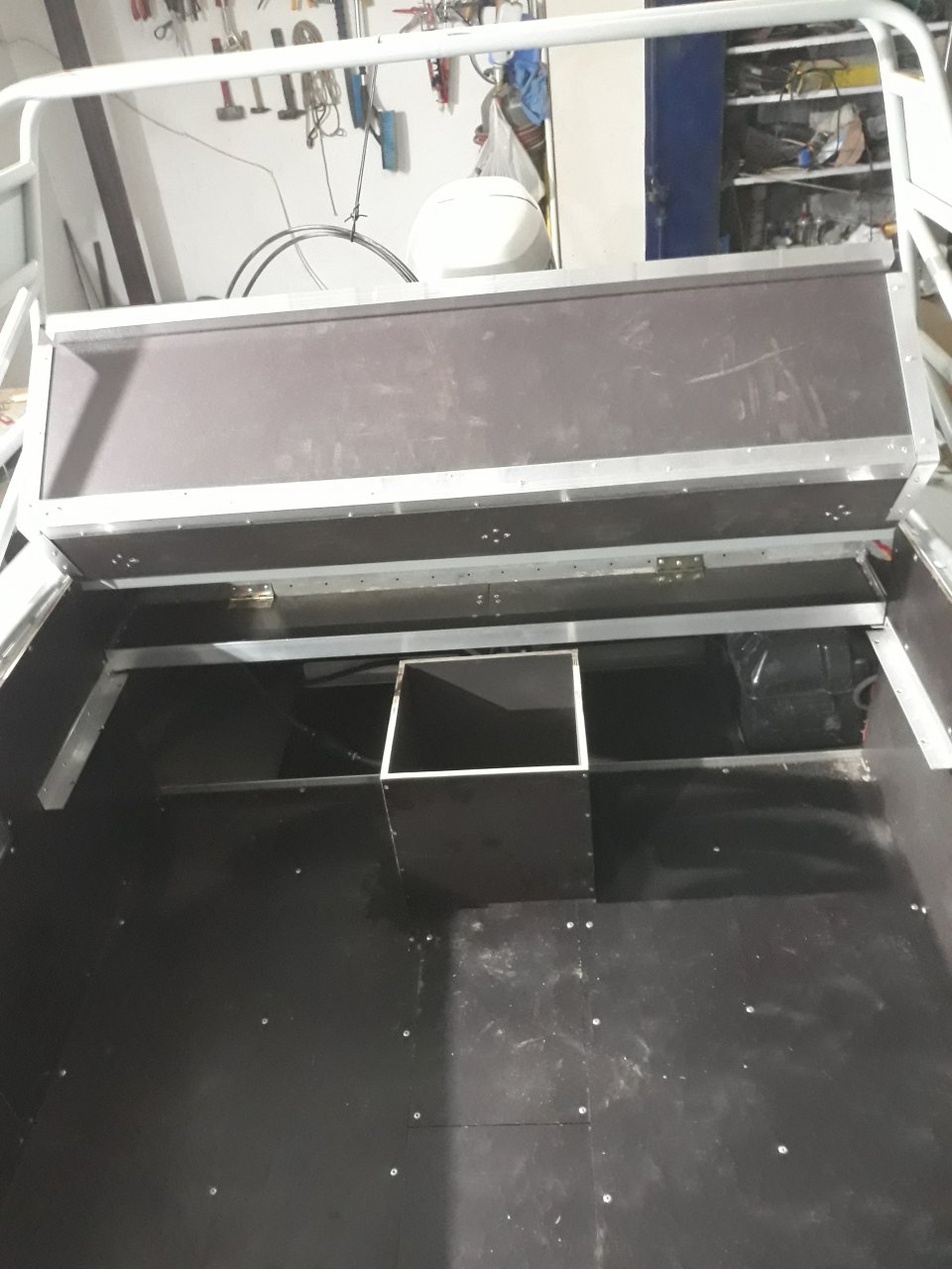

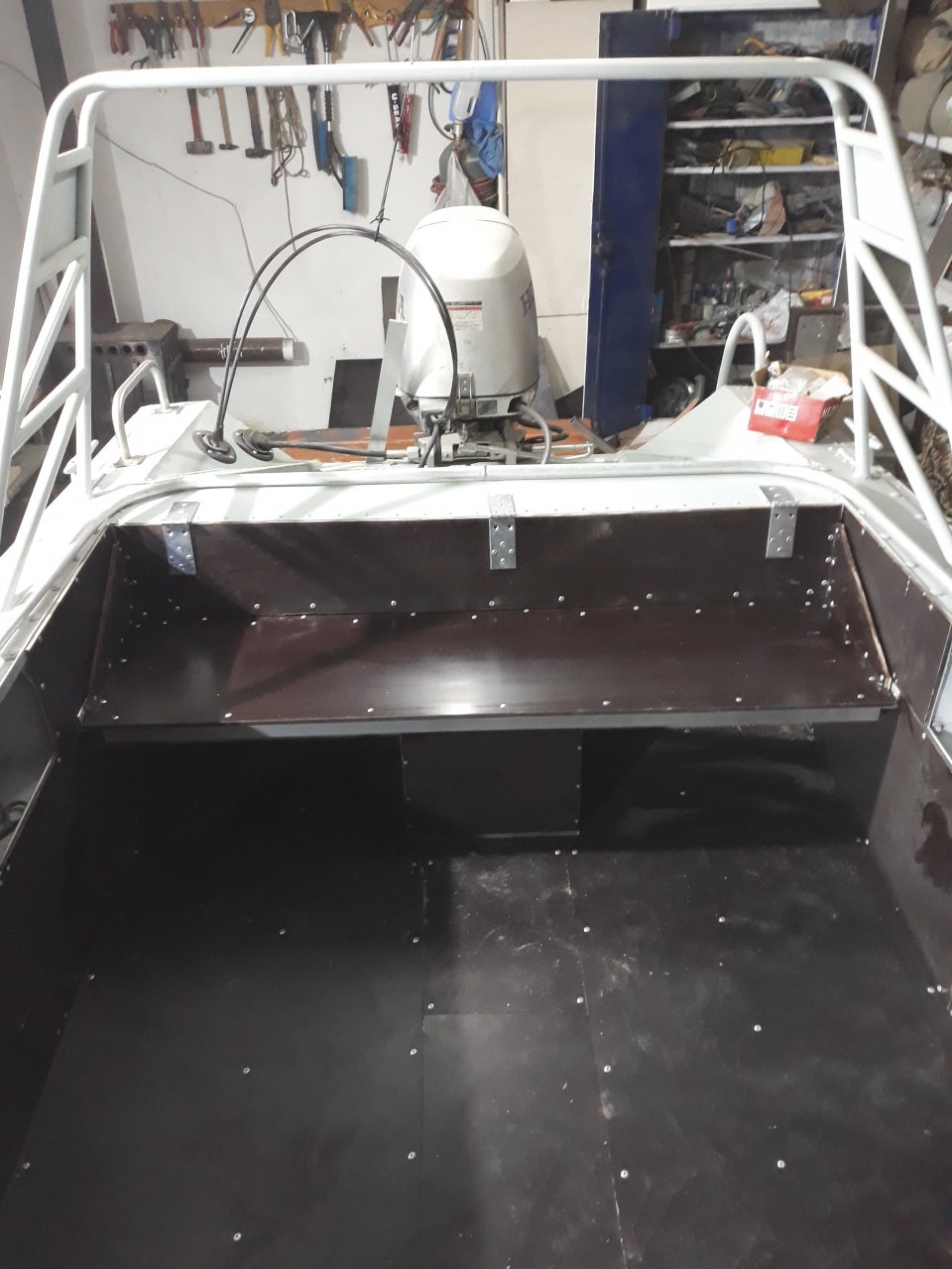

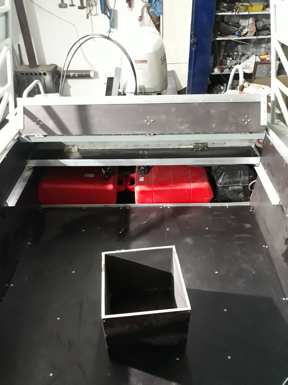

Долго думал как сделать заднее сидение, так чтобы можно было при необходимости под рецесс залесть и чтобы удобно было, куда удочки сложить ну вот получилось как-то так. Остальные фото выложу когда полностью закончу, осталось немного.
Oleg_samara
18.01.2017
2 903
2 490
На таких петлях комфортнее спинку повыше бы , и желательно косынку - подкос использовать как дополнительный подлокотник , то есть квадратный.
Переделкин
14.04.2015
168
72
66
г.Томск
Анатолий
Днепр, Казанка 5м, есть Пуля,Прогресс-4
Ямаза 30, Ямаха 40, есть Меркури 9,9, Хонда-50 4т
Спинку выше тогда сидение назад не отвернется, если только доп. вставную, тоже думал, а вот про подлокотники не понял, если можно поподробнее. За идею спасибо.
Oleg_samara
18.01.2017
2 903
2 490
Почему не откинется , это будет зависить от положения оси , у тебя высокие петли . Я такие петли использовал на самодельном палубным люке на Казанке , изгибая их устанавливая в нужное положение ось , так как отрытый он должен плотно лечь на палубу , наступаеш на него . Посмотри внимательно мои темы , там есть фотки как задний диван в верхнем положении удерживаеся автомобильными ВАЗовскими пневмоцилиндрами. Про подлокотники, делал на Амур подобный жестский каркас дивана , и скрепляя сидушку со спинкой косынкой- трехугольником как у тебя довел ее до прямоугольника , потом обтянув каркас мягкостью , а этот элемент с загибом поролона наружу , по верху и спереди около 50 мм привратился в эстэтичный подлокотник , к сожалению фотка потеряна .

Спасибо посмотрю.

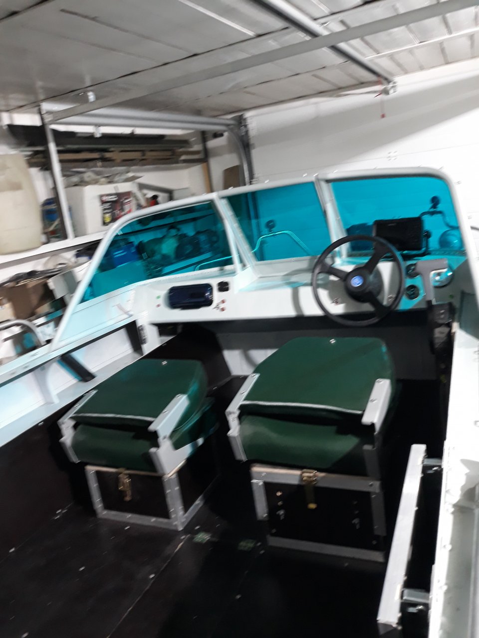

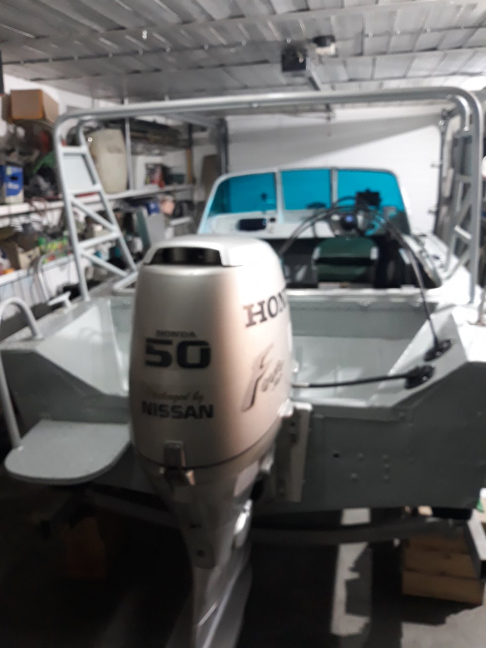

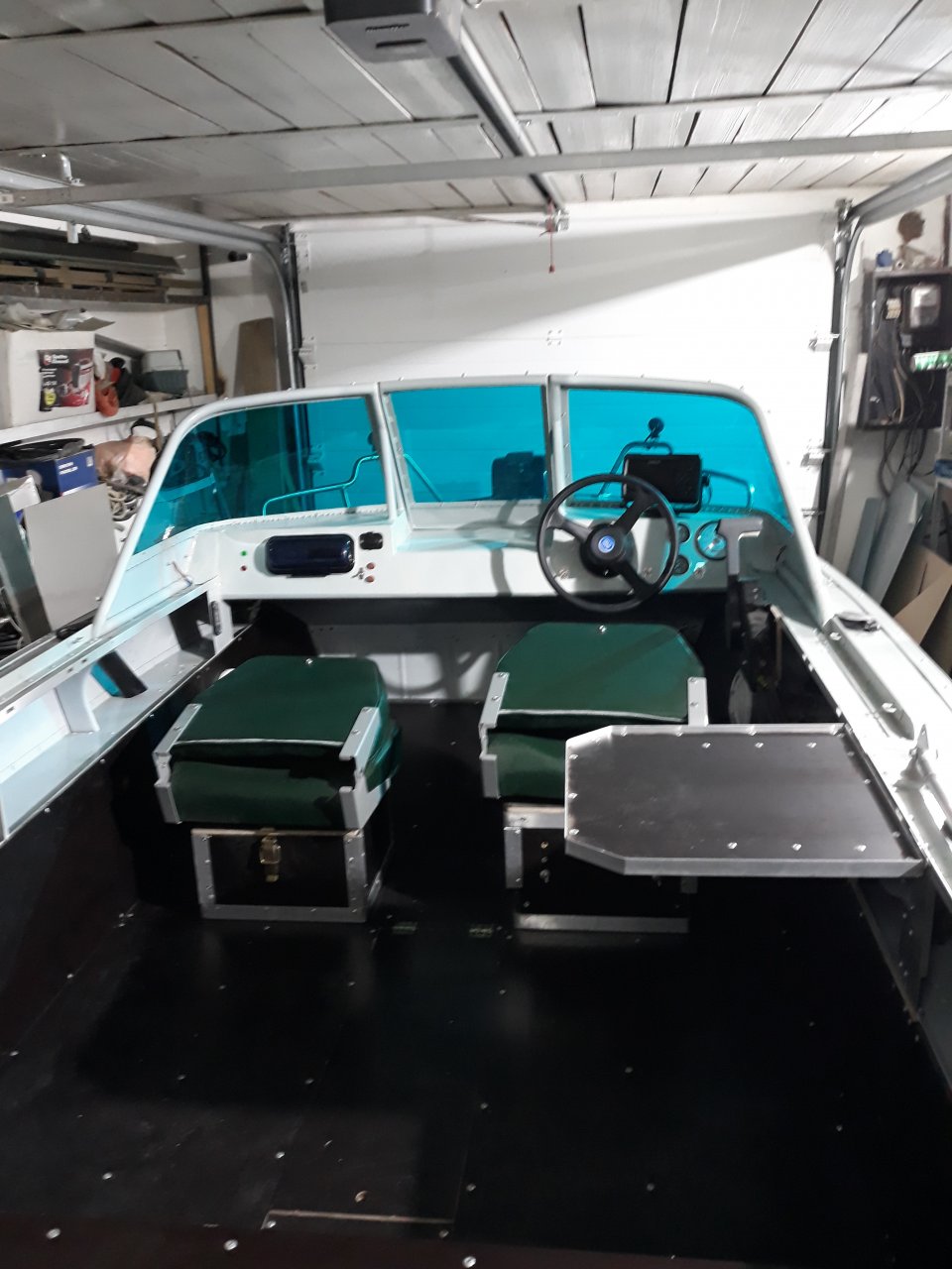

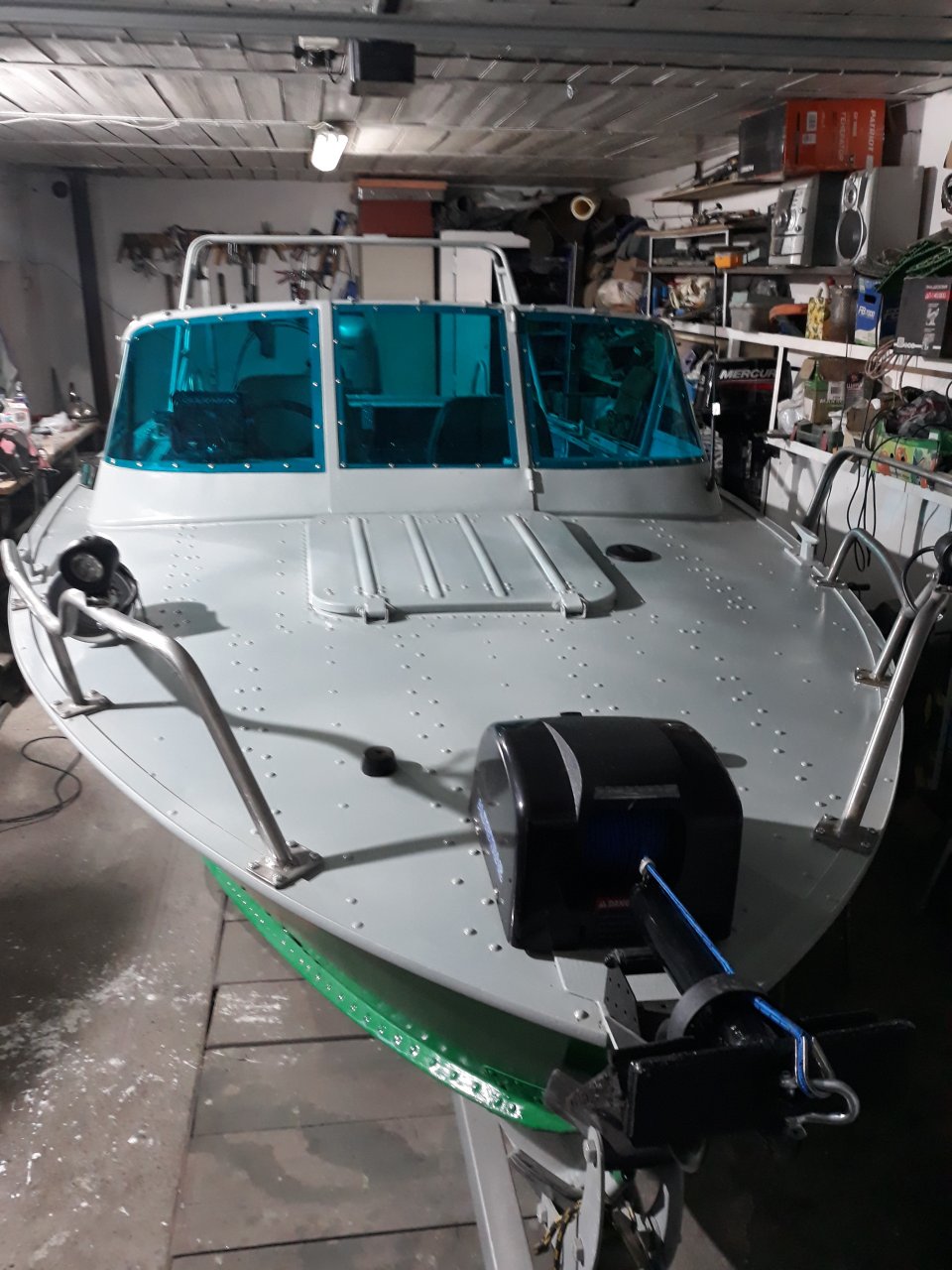

Ну вот вроде все, основное сделал к новигации готов, в конце апреля на реку на уток, видео на ходу потом покажу. Хочу поблагодарить форумчан за добрые советы особенно Володю, Олега, Бориса ну и других за дельные советы. В общем то все сделано классически. Кое какие мелочи остались, но это потом после охоты как раз будет месяц до новигации. Судовой получил, техосмотр прошел.

Хорошая работа!
Толь, здорово вышло! Единственное, что мне не нравится - зеленое стекло. Но это мои тараканы в голове.
Разобрался, Почему подтек с ноги на моторе был?

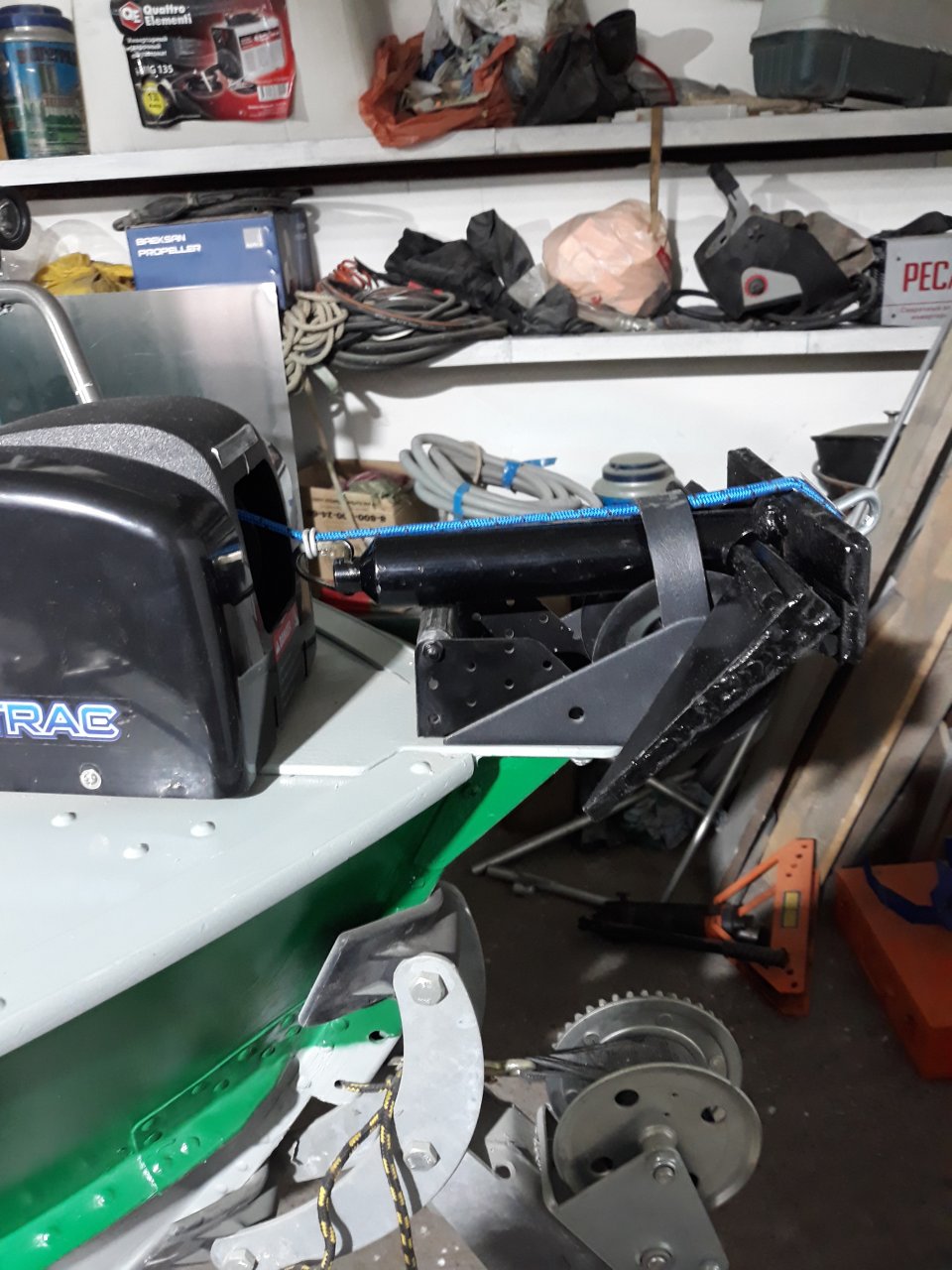

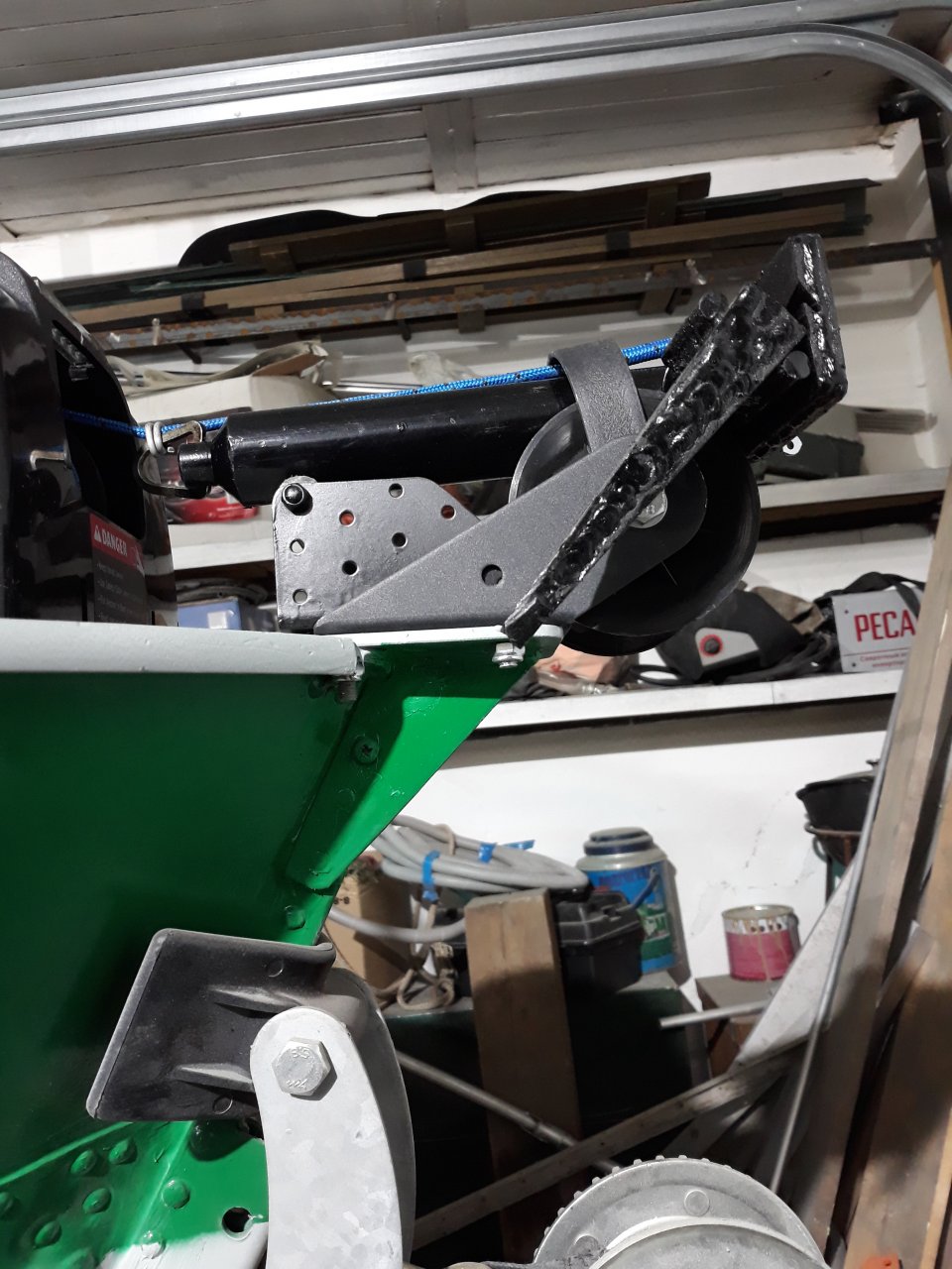

И еще просьба, накидай фоток чтоб лебедку и роульс было видно.

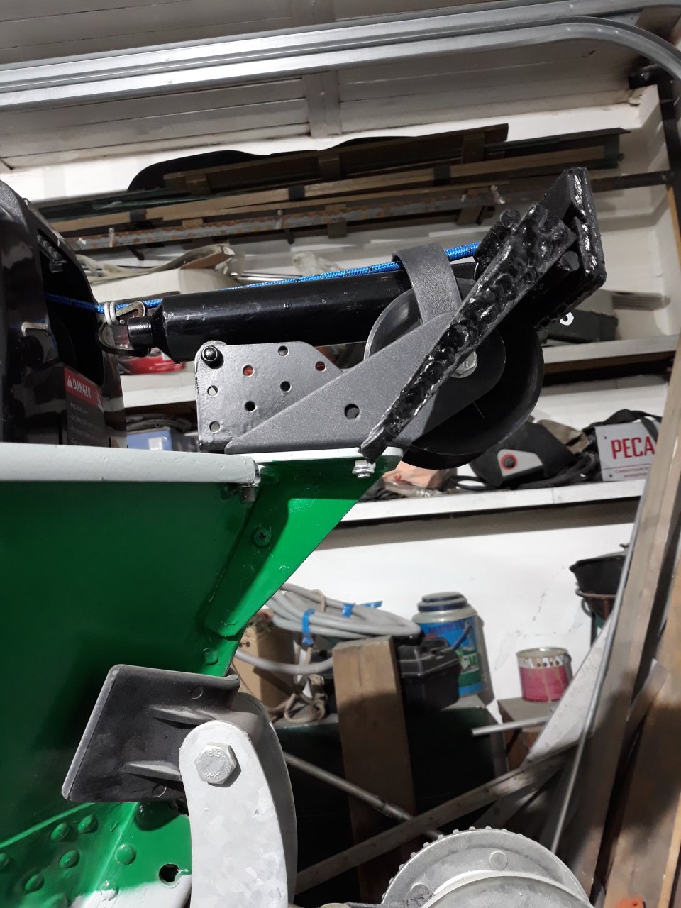

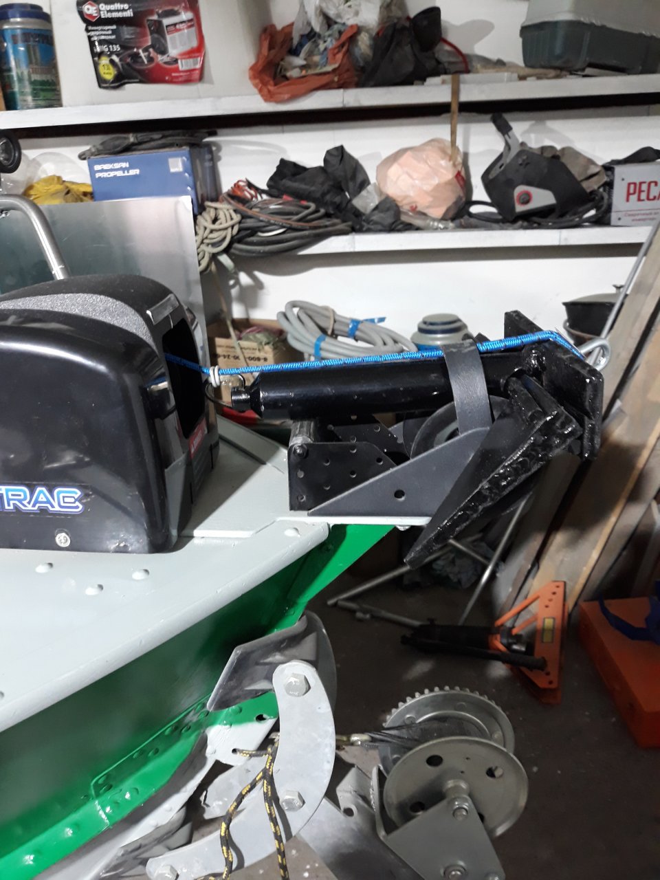

Стекло зелено-синее не хотел прозрачное, подтек был из за того что в бочке вода была по эту полосу.
9 750
6 534
Спасибо. Я тут взвешиваю за и против сего девайса на свой пароход.
Удобная штука ставил на казанке 5м, только если надумаешь брать, то не медленно опускающийся якорь, а который сразу сбрасывается.

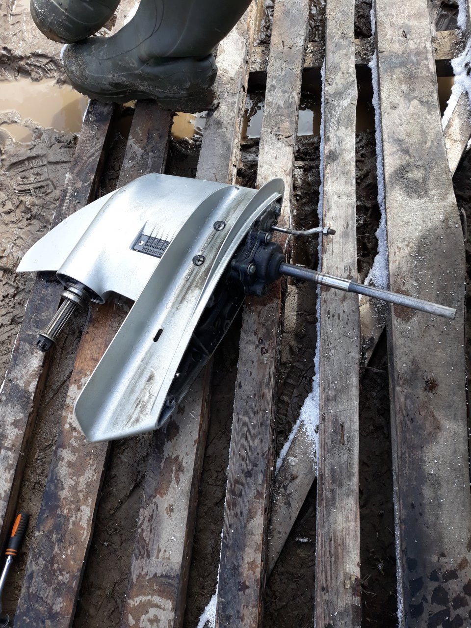

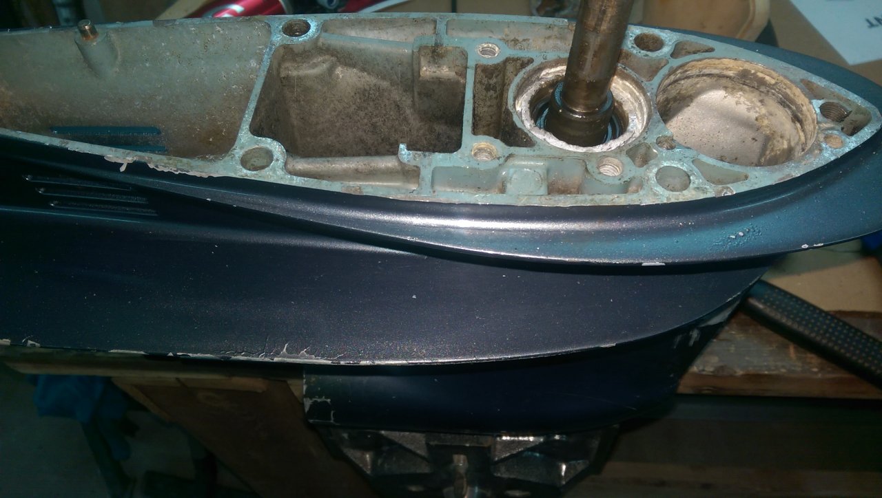

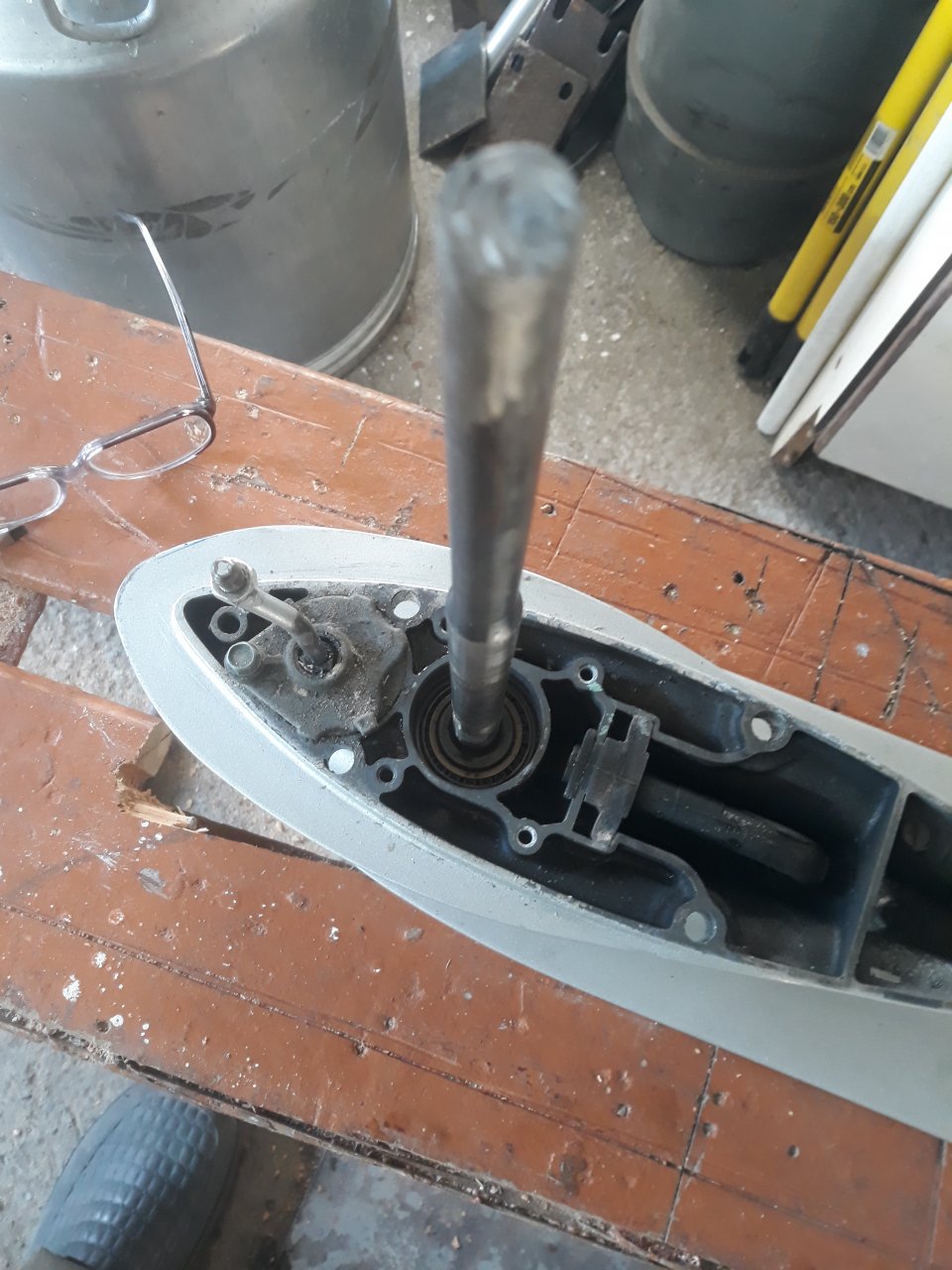

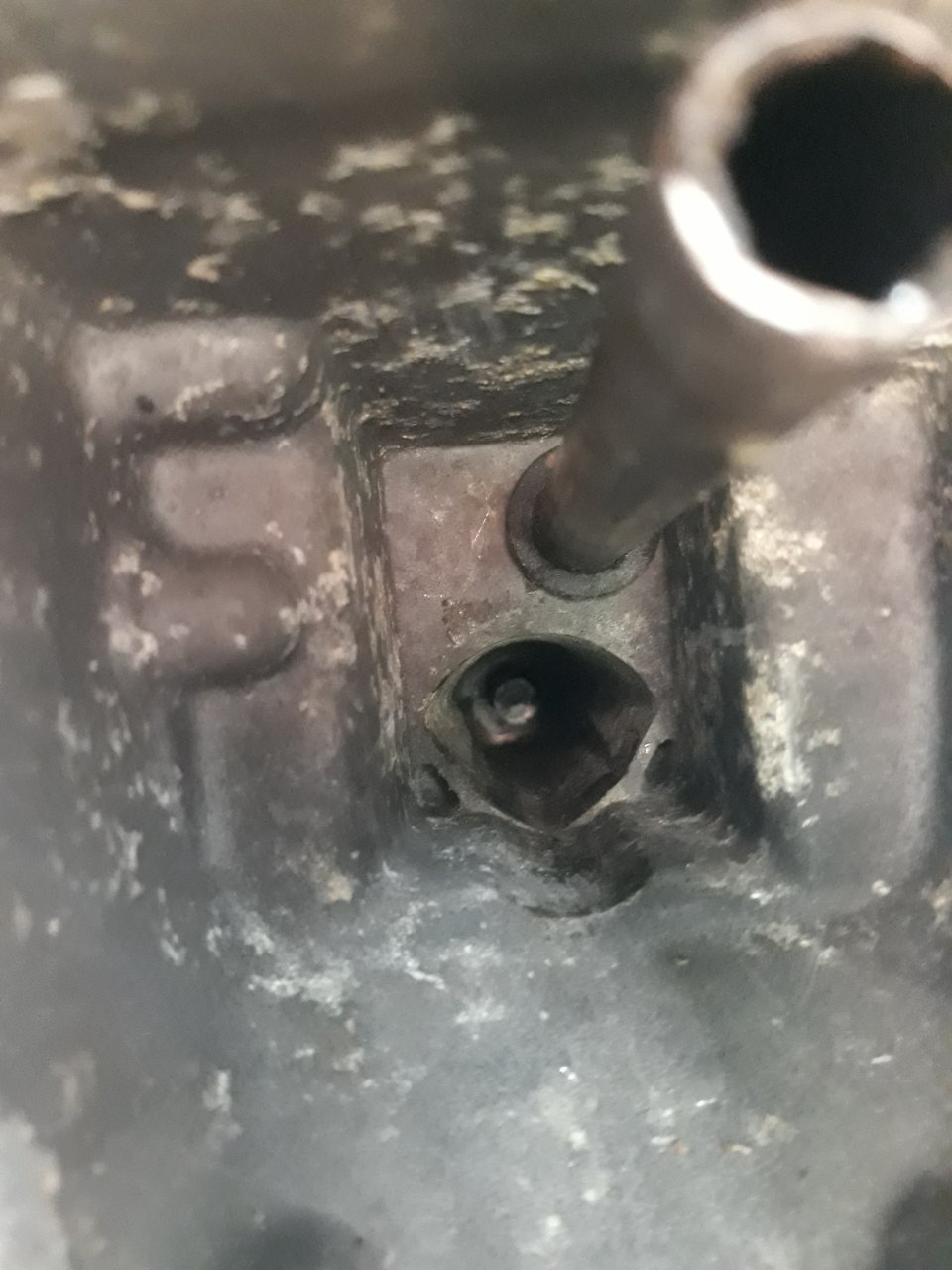

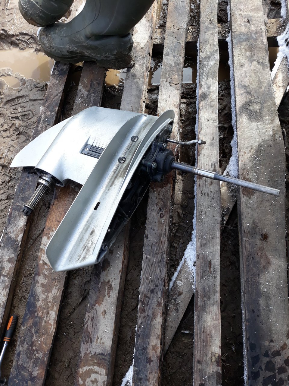

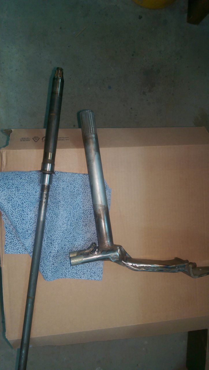

Нужна помощь. Попал на что-то в воде лопасти винта согнулись торсионный (вертикальный) вал сломался. Сняли сапог увидели вал переломан второй кусок вала внутри. Подскажите как его вытащить можно ли не разбирая всего и где можно купить торсионный вал на Хонда BF 50. Заранее благодарен.
9 750
6 534
Толь, разбирать придется по любому. Нога какая? Если короткая, скорее всего найдешь. Глянь барахолку Хонды в ветке ПЛМ. Дай там объявление или обратись к Волчаре, Лухе. Других ребята подскажут. Волчаре на вацап нужно писать, на форуме он редко бывает.

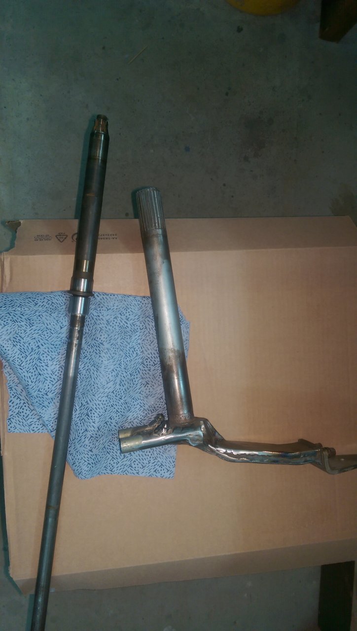

Узнай в своем городе, Есть ли ремонт валов. Он скорее всего составной. Сгон под крыльчаткой помпы, Где верхние сальники. Они по нему ходят. Если все цело и вал не повело не вижу проблемы сделать такой же сгон в месте излома. Запрессовывается на горячую. Мой вал разбирали, когда ремонтировали. Меняли сгон, Там кратера глубокие были и убивали сальники. Вот вал ямахи. Сгон по верхнему краю тряпочки, Как боченок. Открой тему в хондовской ветке, Там чуть другой контент обитает.

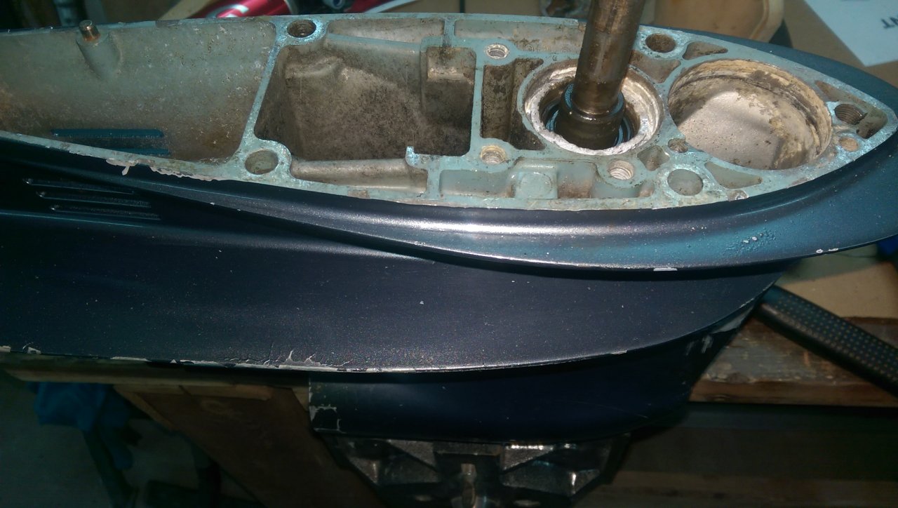

3 159
1 311
Что то мне подсказывает, что это втулка под сальники, и садится на горячую, но никак не составной. А попытаться вытащить можно и не разбирая, по фото видно, что шлицы с куском вала остались в движке, есть за что зацепиться. Вот если бы одни шлицы, то наврятли его выковыришь, может и закусить при ударе.
9 750
6 534
Нужно уточнить у ребят, которые мне делали. Говорили, что должен быть составной, но было это до разборки. Втулку действительно новую делали.
Что касается обломка в двигателе, думаю нужно двигатель снять, тогда и доступ появится. Шлицы вверху вала точно не каленые. Что с ними - вопрос!
3 159
1 311
Конечно хозяин-барин, пускай сам решает разбирать или нет. Возможно шлицы и не дадут выйти, если свернуло.
Переделкин
14.04.2015
168
72
66
г.Томск
Анатолий
Снял помпу, что дальше не знаю ни разу не разбирал. Как вытащить торсионный вал? Как и что поэтапно разбирать? Надо ли снимать гребной вал чтобы вытащить вертикальный? Какие идеи по поводу остатка вала, как вытащить, кусочек вроде остался.
