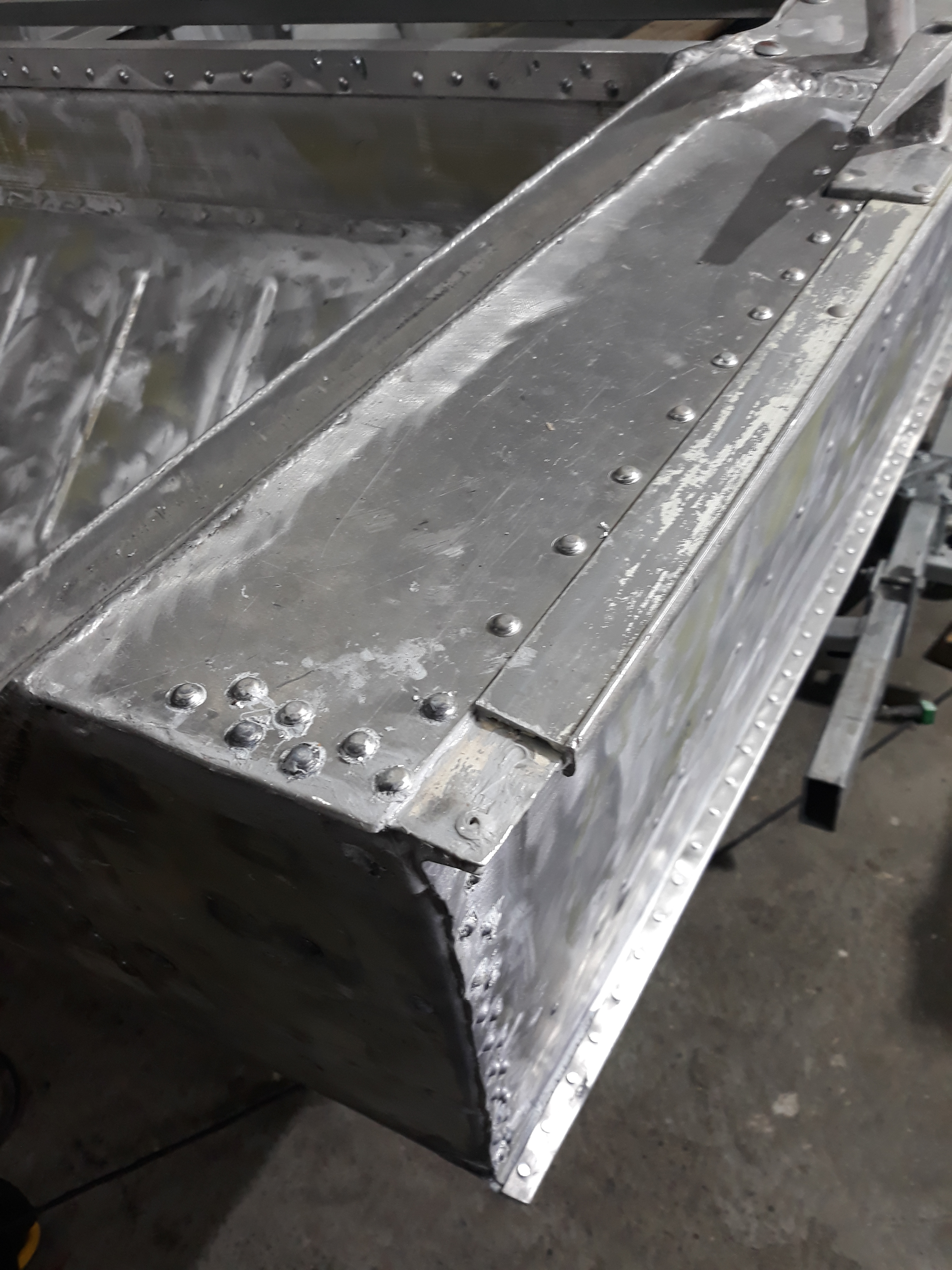

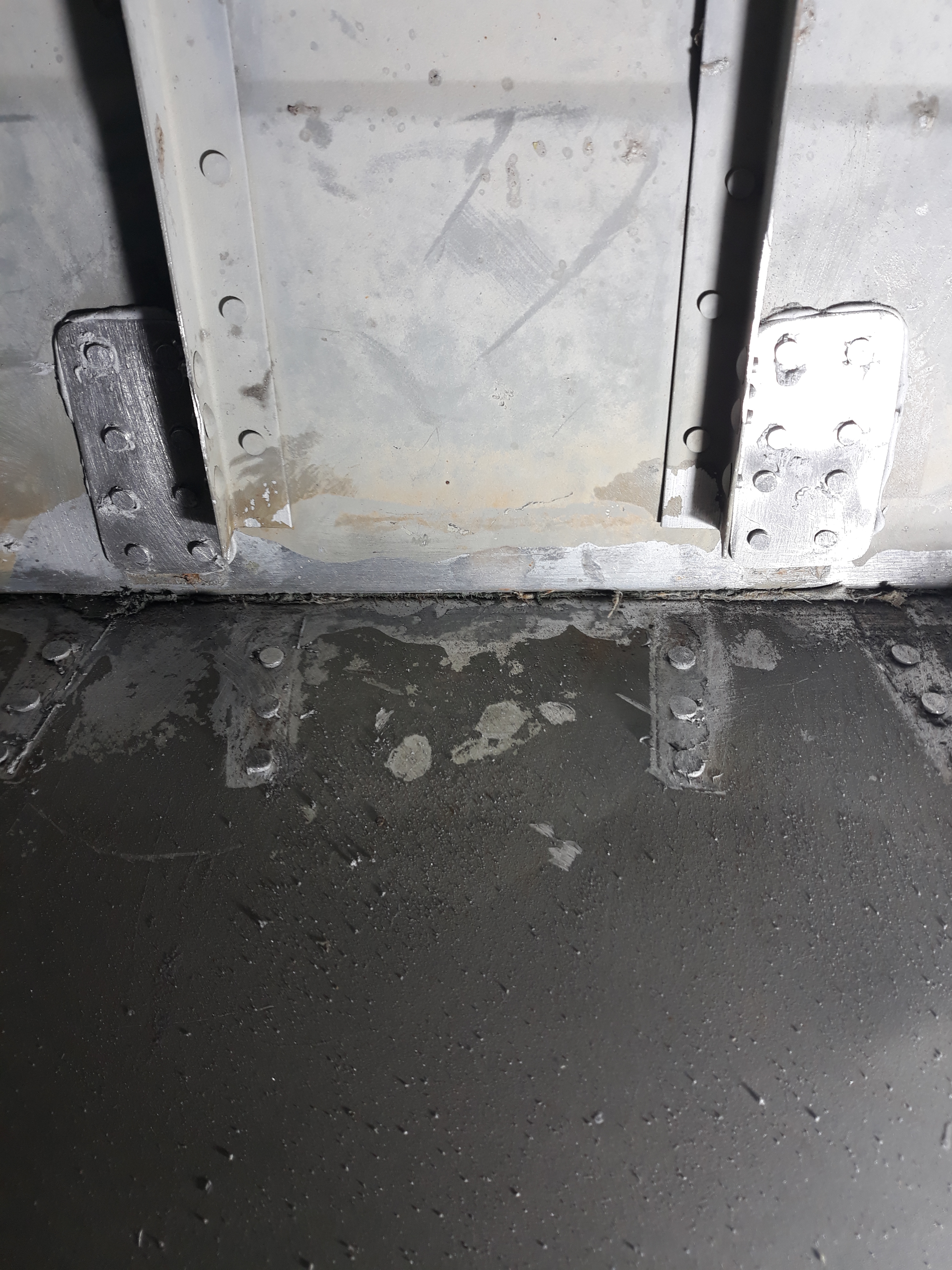

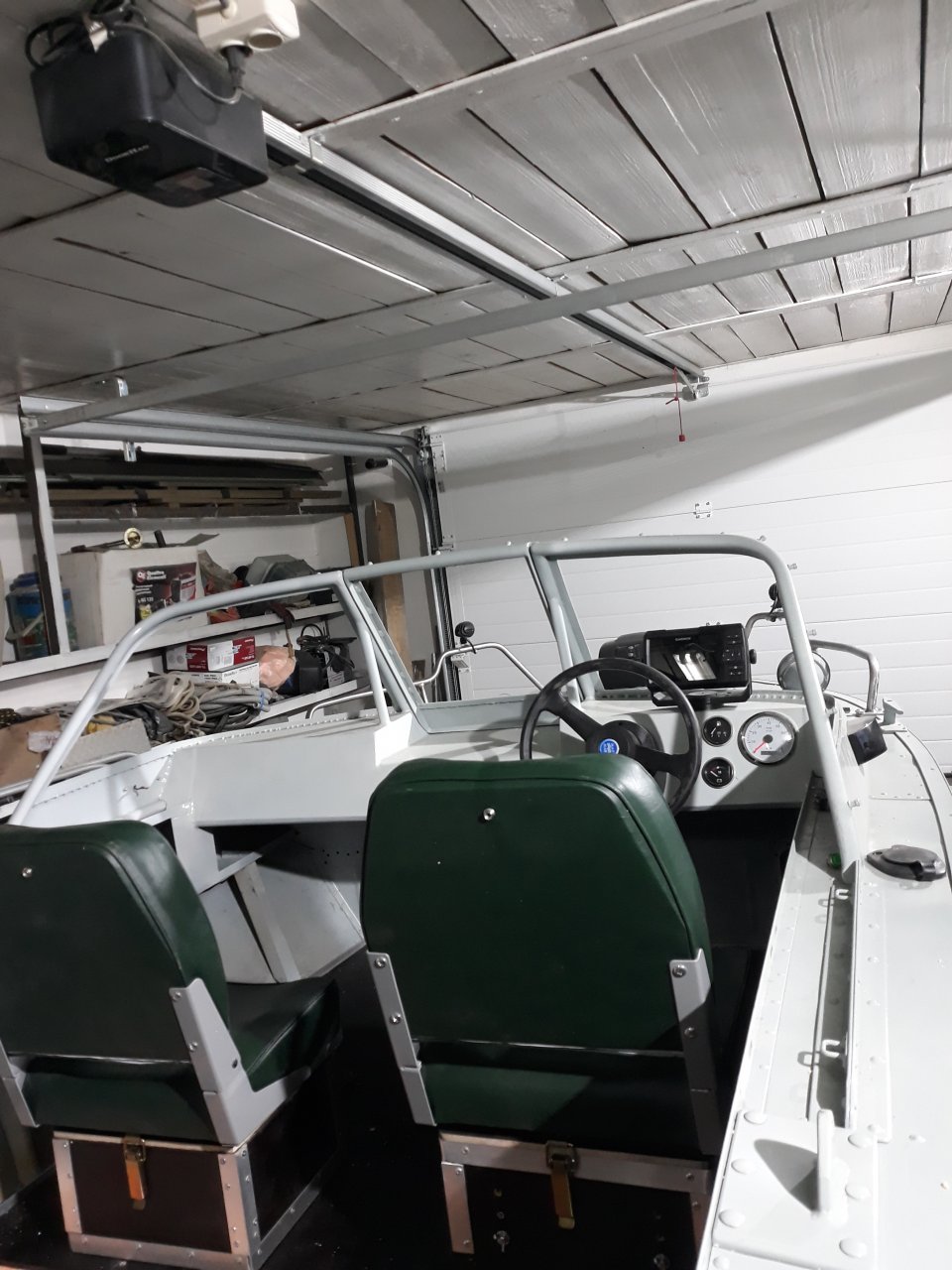

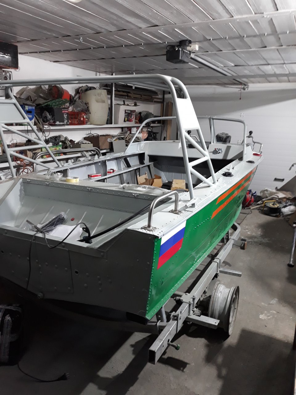

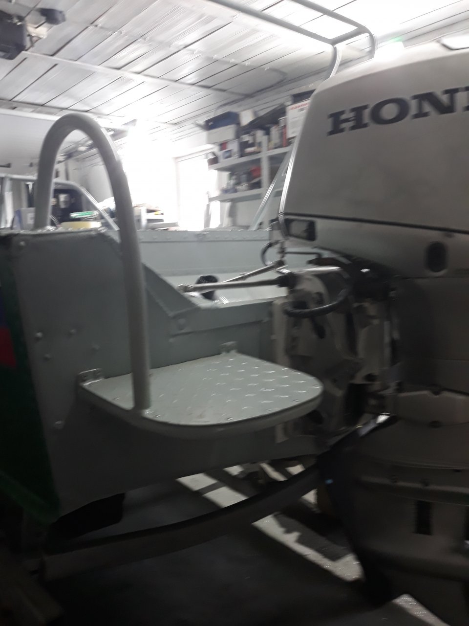

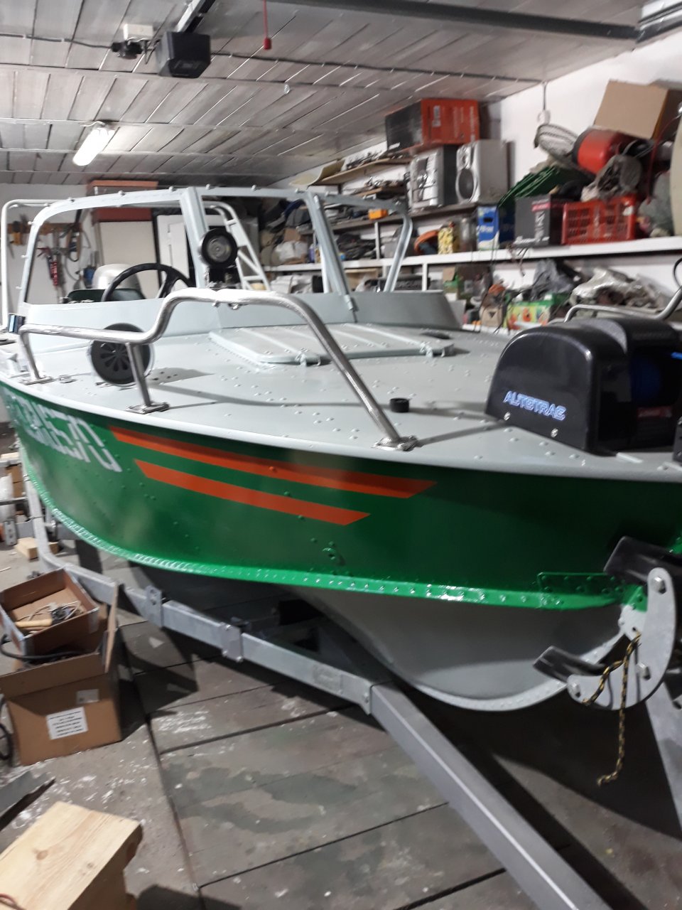

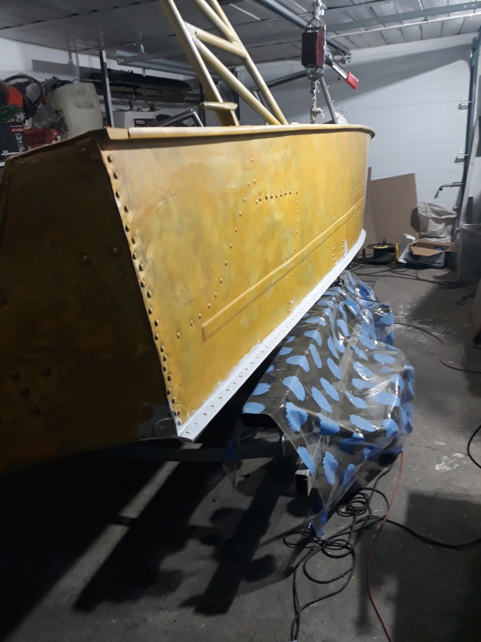

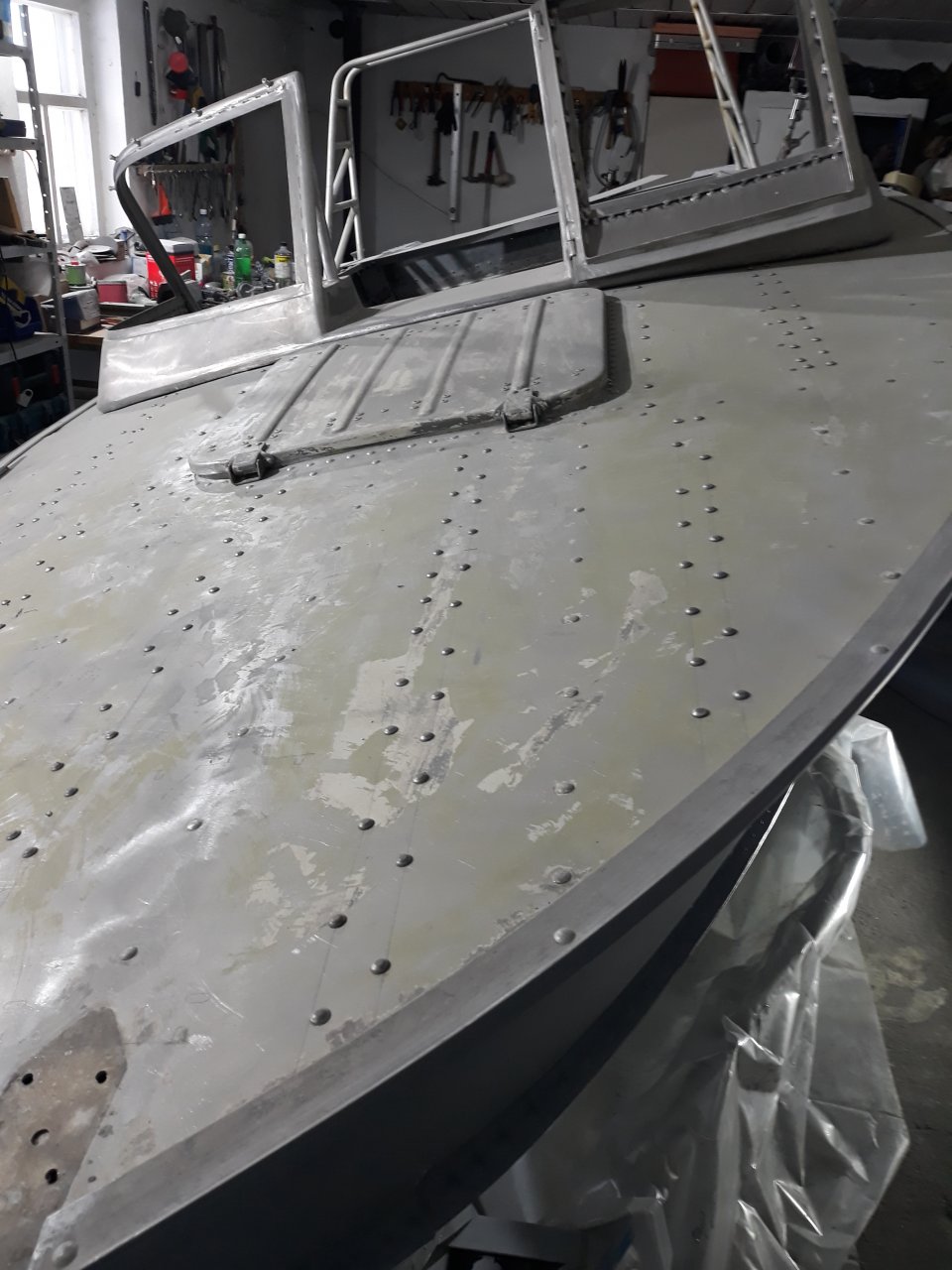

Ну вот немного поработал с лодкой и как сказали лучше делиться с решеними, немного о проделанной работе.
9 555
4 758
Ну чтож,всё вполне правильно и выглядит прилично.Молодец!
9 744
6 509
Молодец! Но на будущее не стягивай элементы потайными саморезами - ты отверстие зенкуешь шляпками. Лучше болт и гайка. Продаются в Леруа за копейки. Где ими не удобно, из того же Леруа саморезы с плоской шляпкой (они же саморез сверло), только отверстие под них дрелью делать нужно.

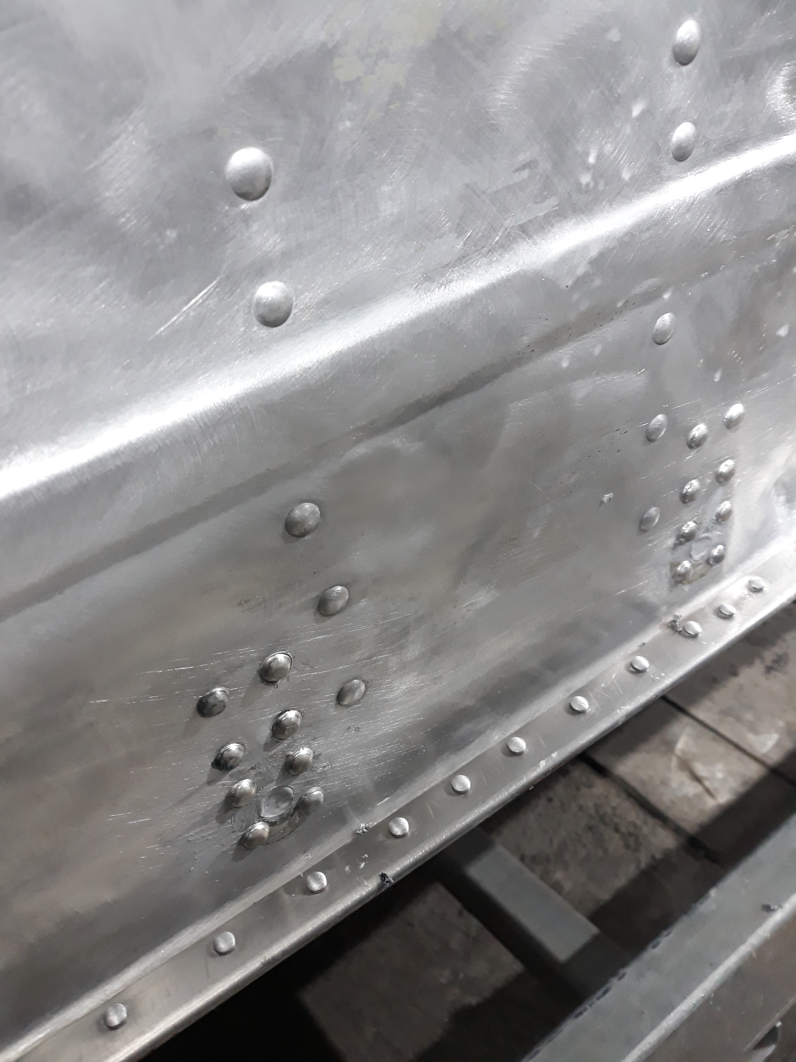

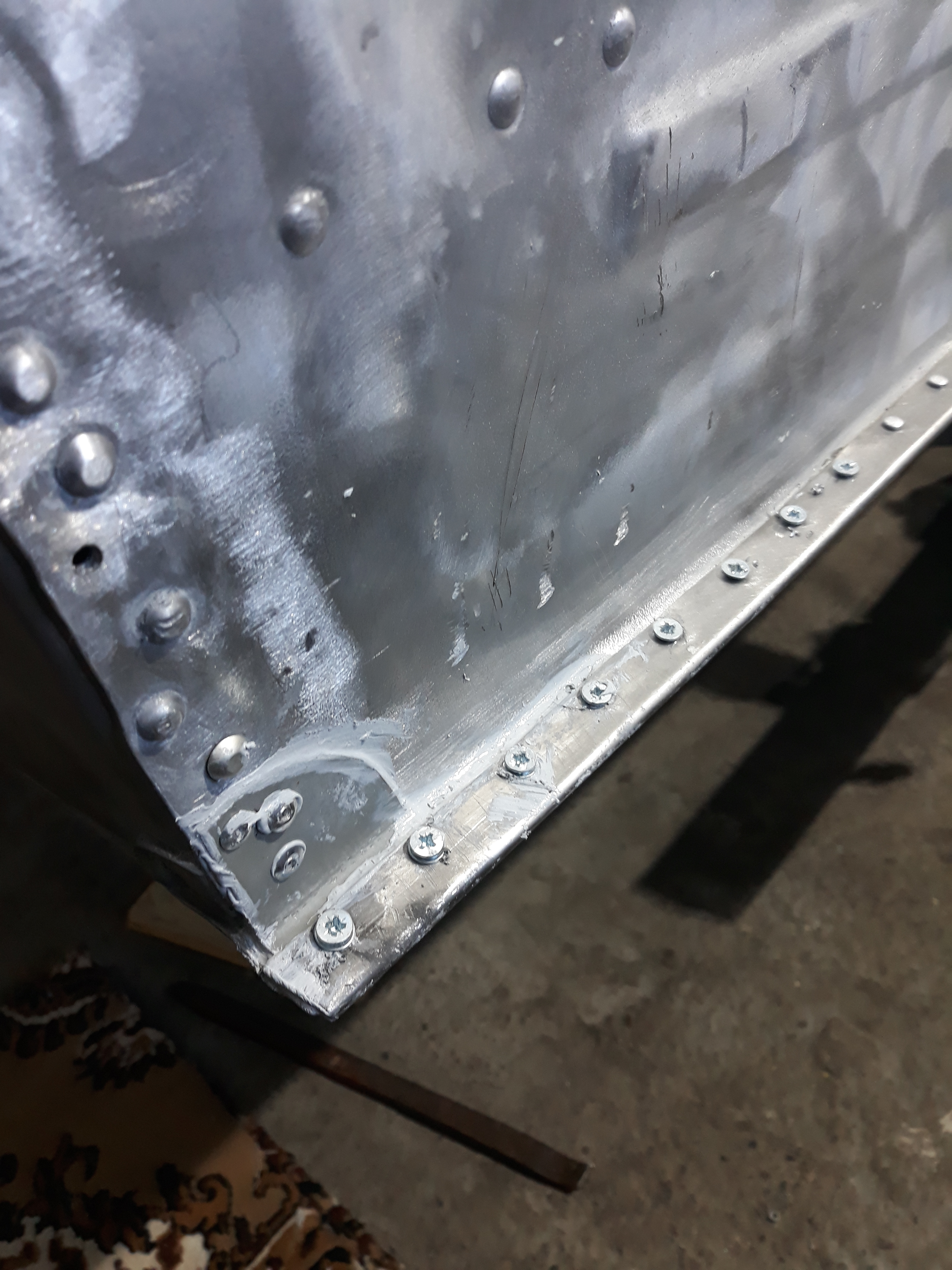

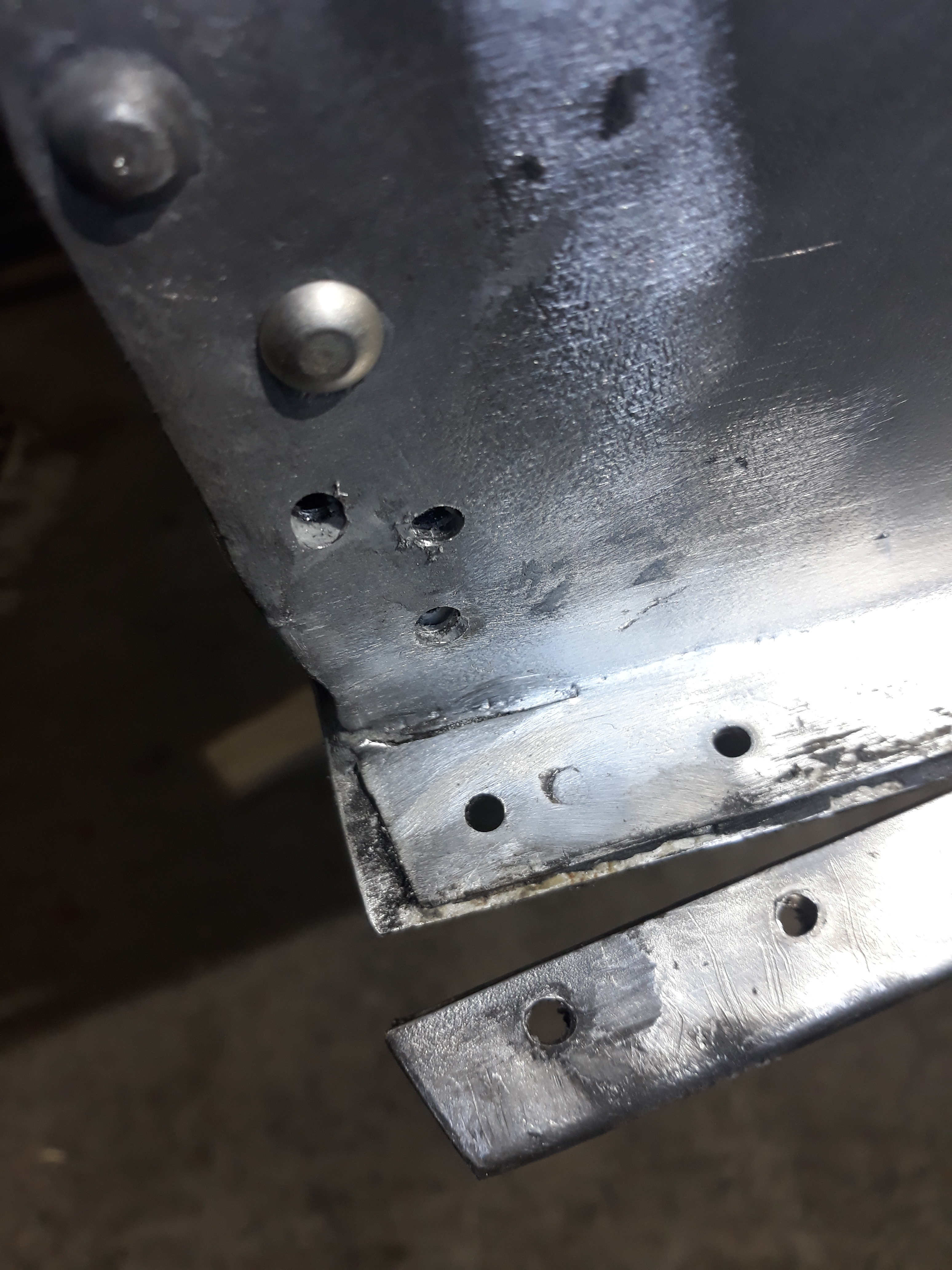

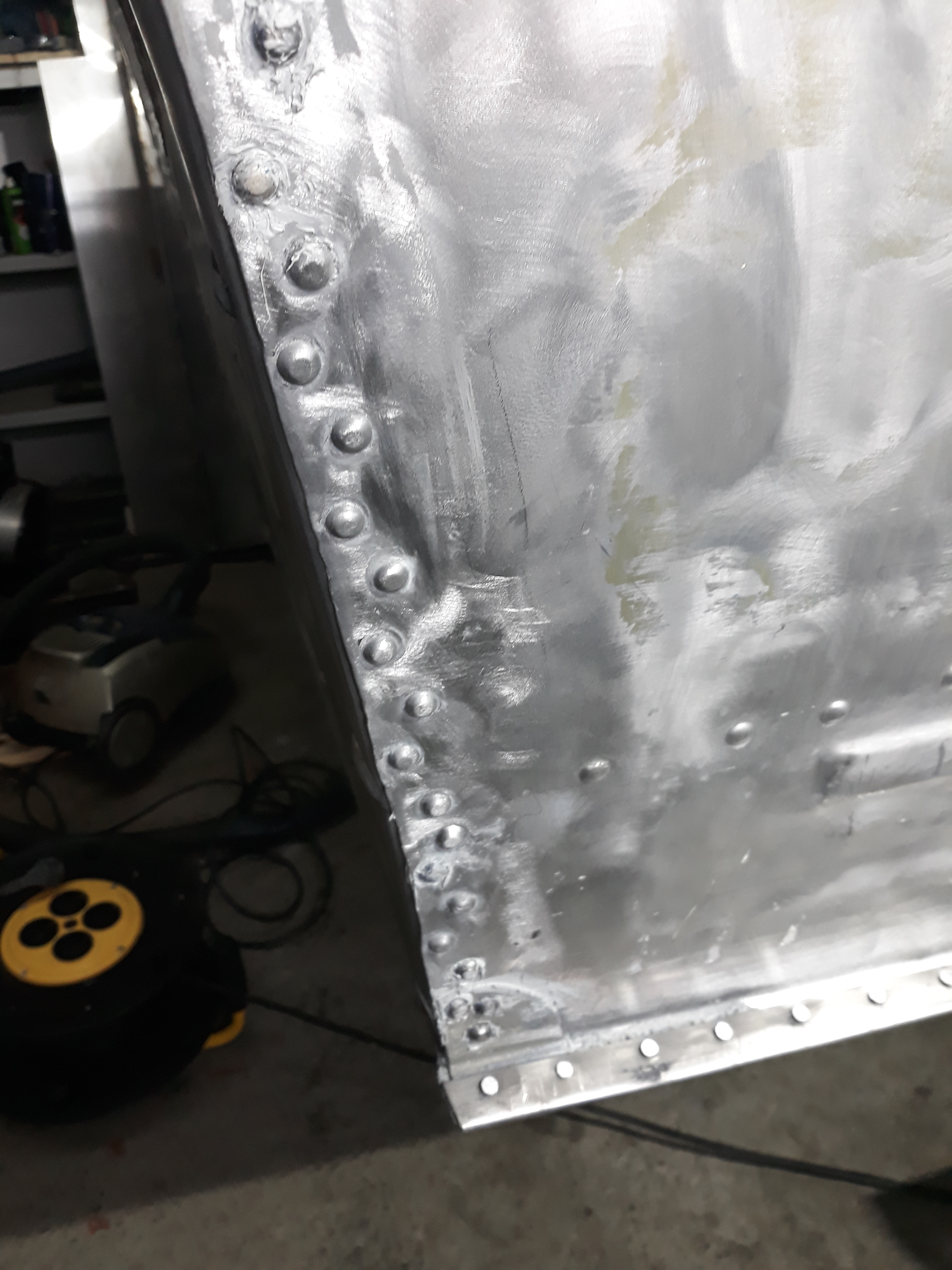

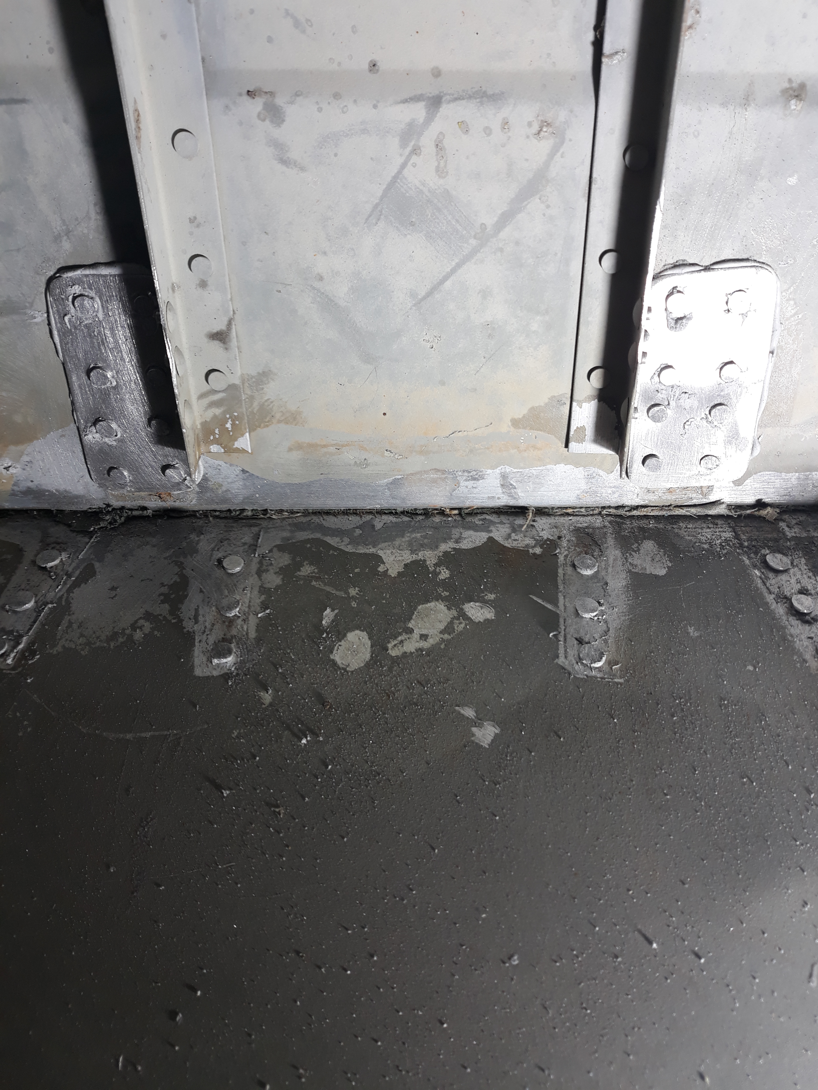

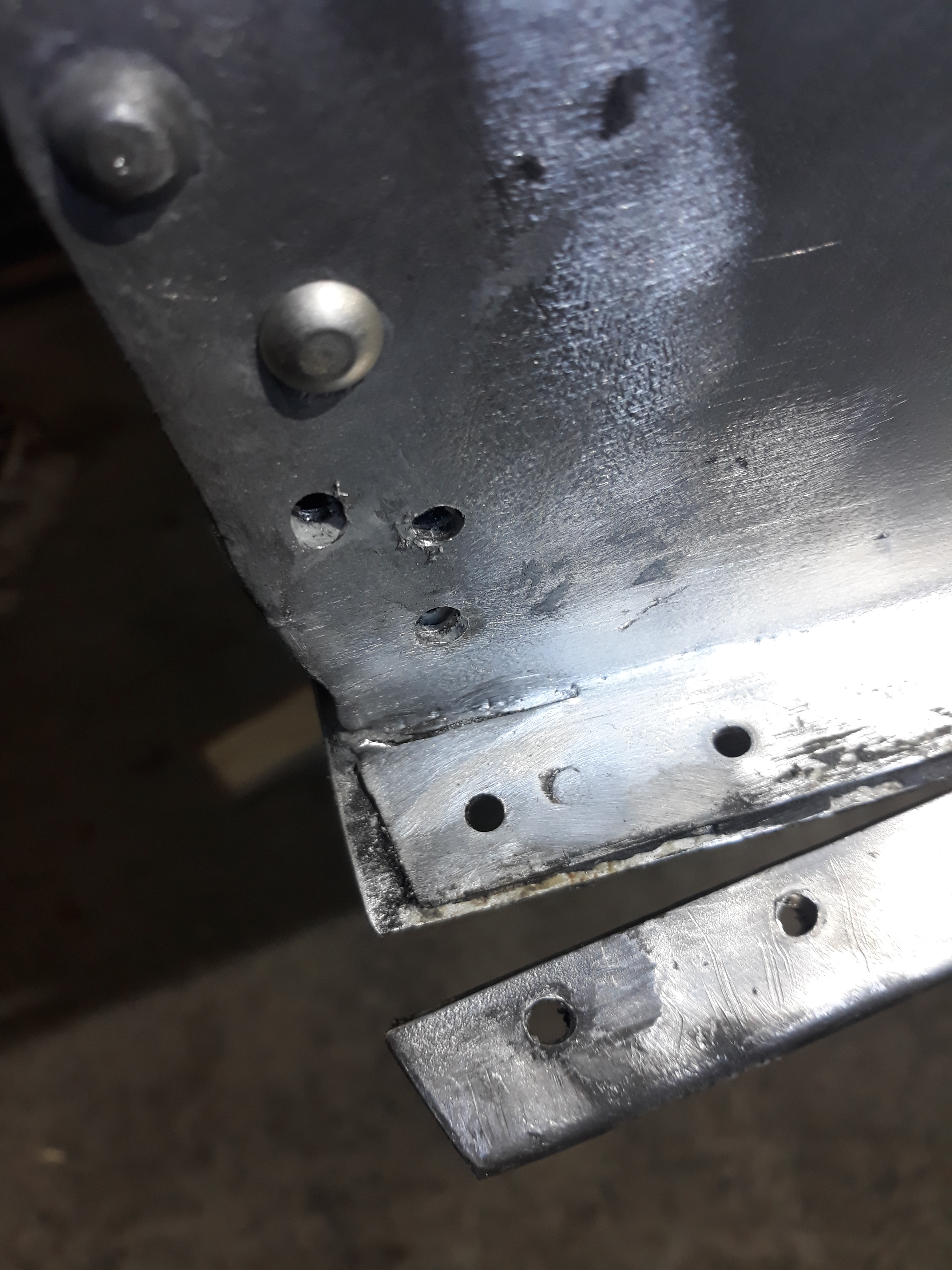

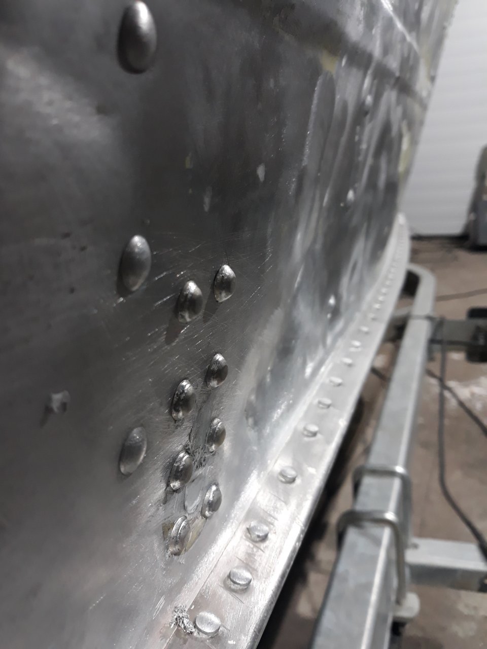

А, где увидел потайные саморезы, у меня винт и гайка, правда винт потайной шайб не хватило спасибо учту, а там где сразу не получается одному то на вытяжные, потом железяку выбиваю той же клепкой только обратной стороной и уже с напарником меняю на полнотелые, клепки использую 5-10 Ан.Ост1 34076-85 (В-65) правда дорогие сейчас по 10р. за шт., я брал в 2014 по 8р. еше осталось штук 300, но они хорошие, после нагрева хорошо клипаются, вчера купил 5шт. АМГ 5 по 3р. но это мне кажется не надежно клепаются легко без нагрева и наверное так же легко и отлетят от вибрации, хотя продавцы утверждают, что все берут для ремонта лодок, может кто пользовался такими не знаю.
9 744
6 509
Ну, извини. Увидел потайные головки и брякнул. Суть в потае, остальное здесь вторично.

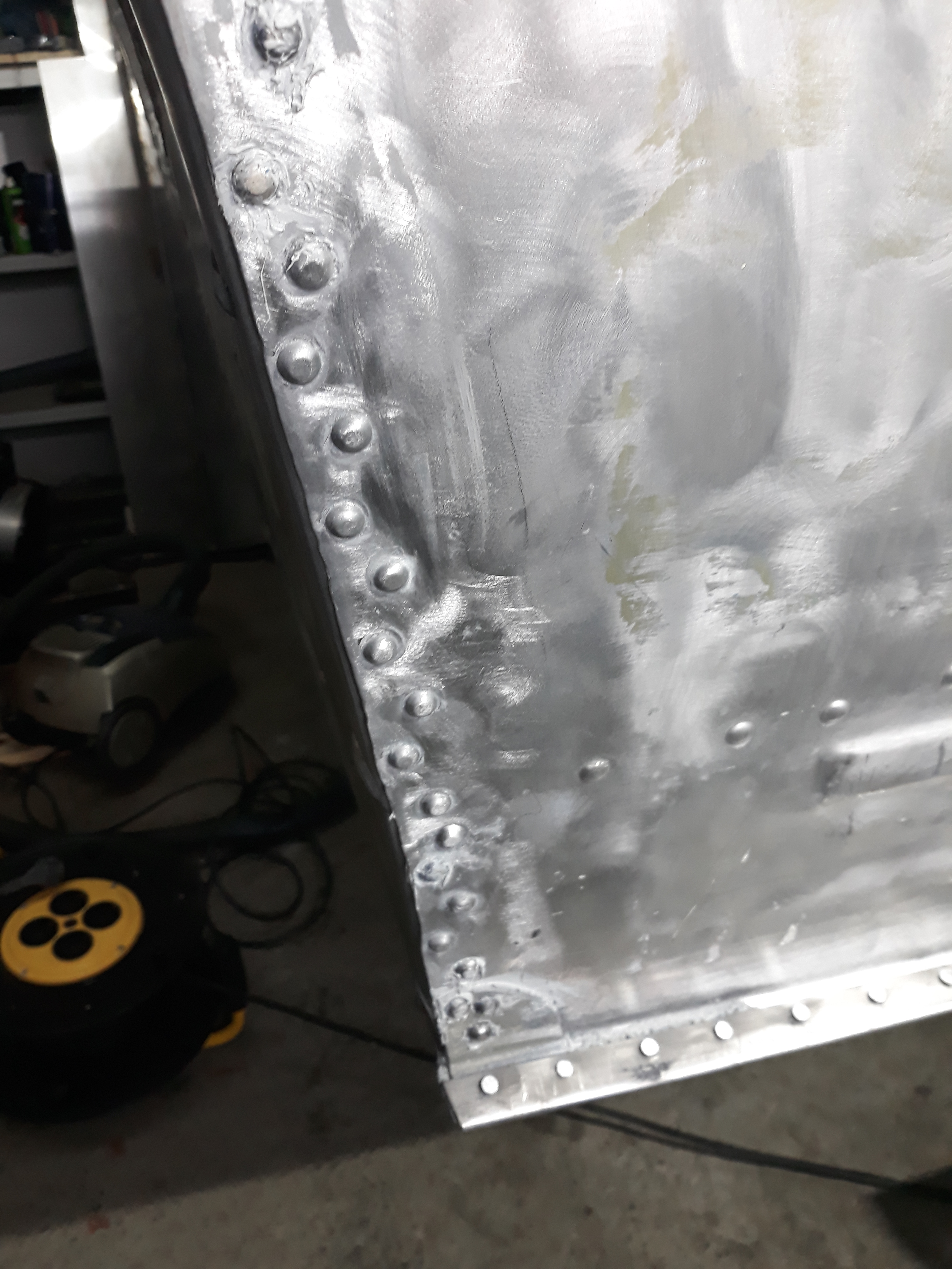

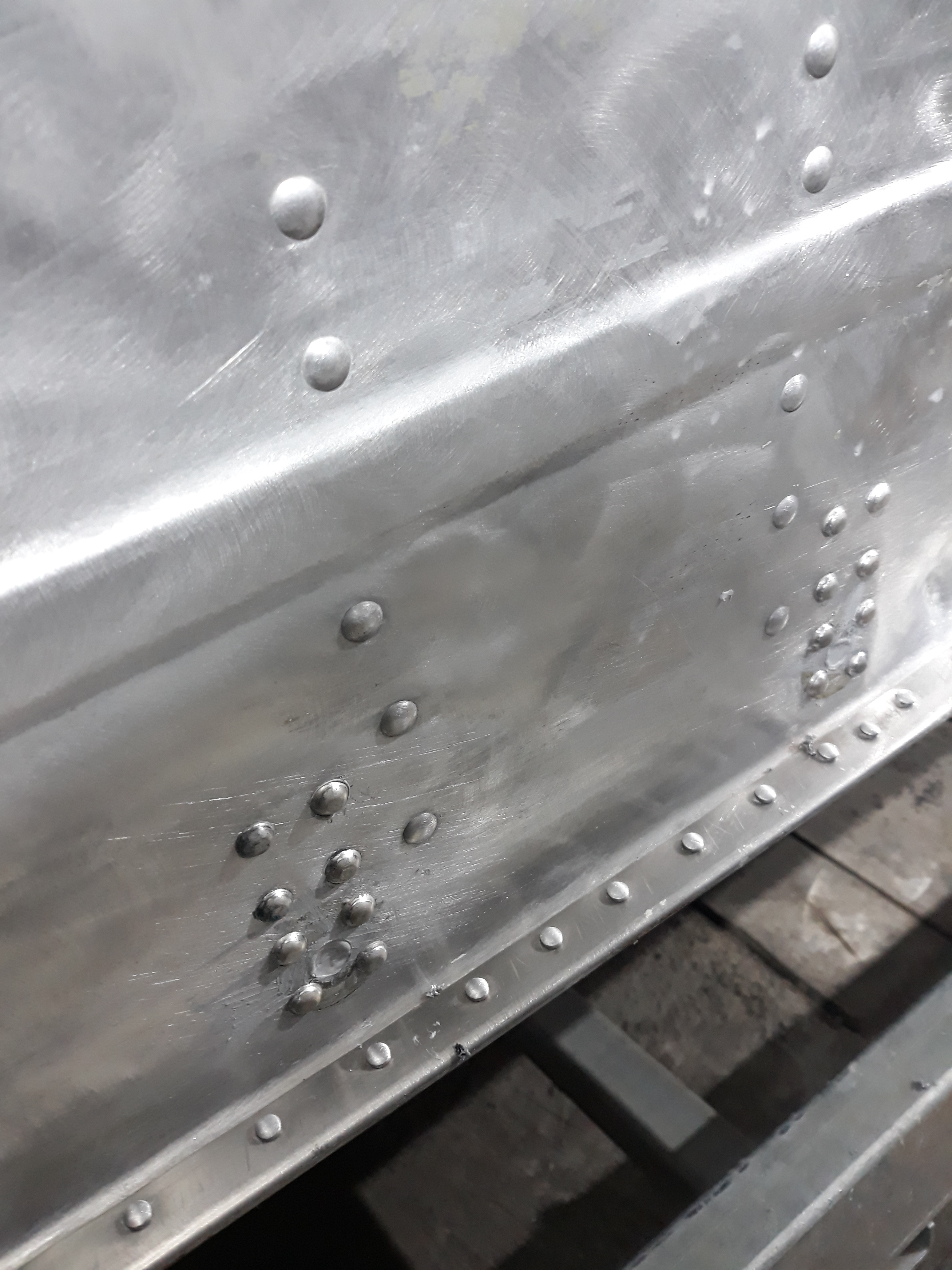

Про сплавы ничего сказать не могу. Самому новодел не понравился. В этой связи просто увеличил количество заклепок, распрелелив нагрузку более равномерно. В некоторых местах в два раза, но там по совету Олега _Самара было сделано усиление в сопряжении днища и силового набора.
Ответственные места клепал на советские из д16т. Это силовой набор транца.
Еще раз молодец! Приятно посмотреть на такую работу!

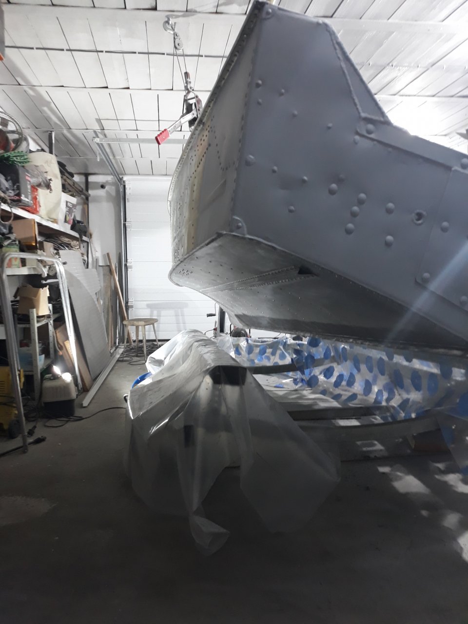

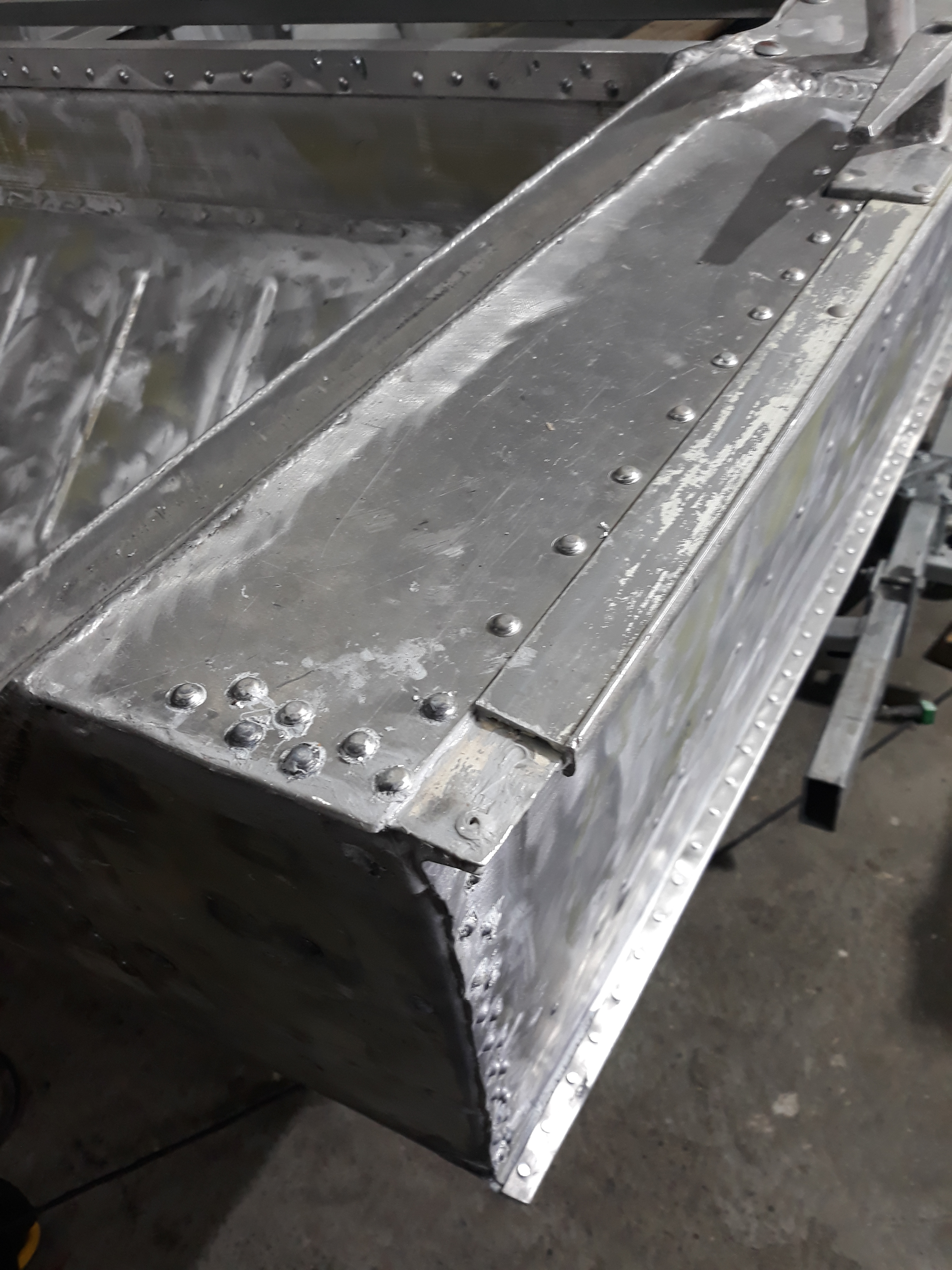

Аргонщик и впрямь должен быть хороший, раз сделал шов на Д16Т без трещин.
Анатолий, поделишься контактами?
Подложу ложечку дегтя , со временем под знакопеременной нагрузкой Д16Т лопнет рядом со швом , извините за горькую правду . Если доработка из АМГ надо было приварить полоску тоже из АМГ , а ее уже приклепать к родному рецессу из Д 16Т , колесные узлы желательно было цельным гнутиком заклепать , не желательно ослаблять заводскую конструкцию , я предпочитаю ее усилять , а в остальном прекрасная маркиза........

Борис малость поправлю заклепки с одной точкой из Д18 , а не из Д16 , я таких не встречал , а это разные сплавы .
Толь при правильной длине сформируется правильная замыкающая головка и прочности будет достаточно, а вот из В65 на новых отверсттях я бы использовал заклепки диаметром 3,5 не более.
Не знаю, на счет колесных узлов, усиление сделано для колес которые не должны повредить корпус при транспортировке , для корпуса есть шпангоуты, и здесь заводская конструкция не ослабляется, в плане самой лодки, и усиления эта конструкция дает 0,, ???% , конечно это мое мнение может кто и не согласен, я тоже думал о цельном гнутике, т.е. повторить конструкцию железяк, но в последний момент попив кофе глядя на лодку решил, что это будет мертвому припарка.
На счет сварки согласен спасибо за замечание , но дело в том, что с другой стороны шва АМГ с Д16 склепано вытяжными и под силиконовый герметик я об этом писал выше, герметик повыдергивал и тоже думал, либо просто герметик тольно шовный, либо уголки и проклепать, но подлезть сложно, либо сварка , хотя по сварке решал АМГ с АМГ, но сварной предложил давай я все проварю не в первый раз, ну я и согласился теперь время покажет, вот если бы Ваше замечание было бы чуть раньше, я бы наверное именно так и сделал, спасибо на это и форум век живи век учись.

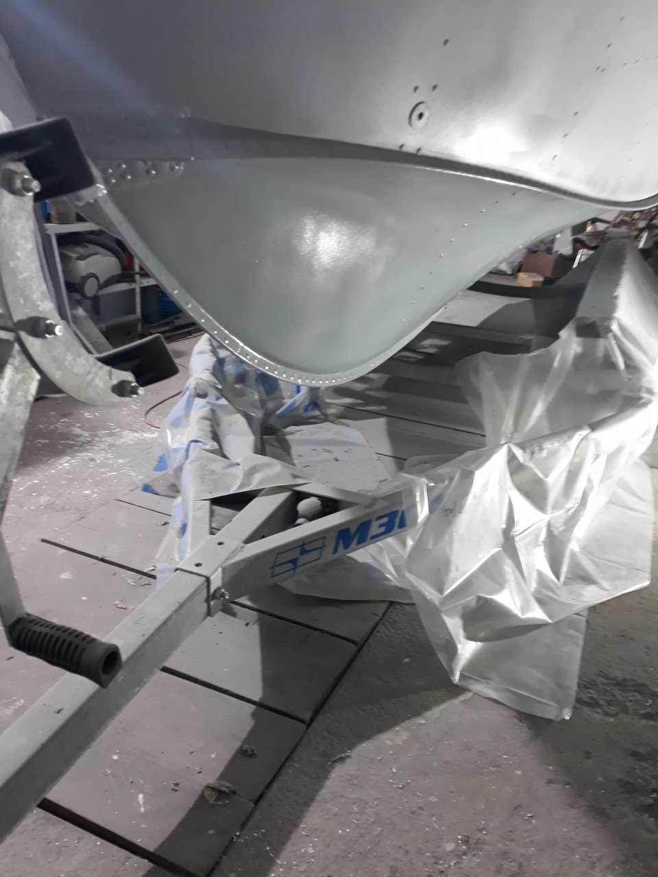

Да конечно соглсен были бы они рядом 3,5 или даже 4 , а то штук 300 диам. 5 , а заказать несколько штук сами понимаете во что вылезут, у нас есть только "АМГшные" в продаже, остальное под заказ, поэтому подбираю по длинне из того что есть.

новодел это мг5?
Нет , это может быть не соответствии марки проволоки и маркировки , нарушена термообаботка , нет защитных покрытий. Поставить станок в гараже не проблемма, а вот остальное?

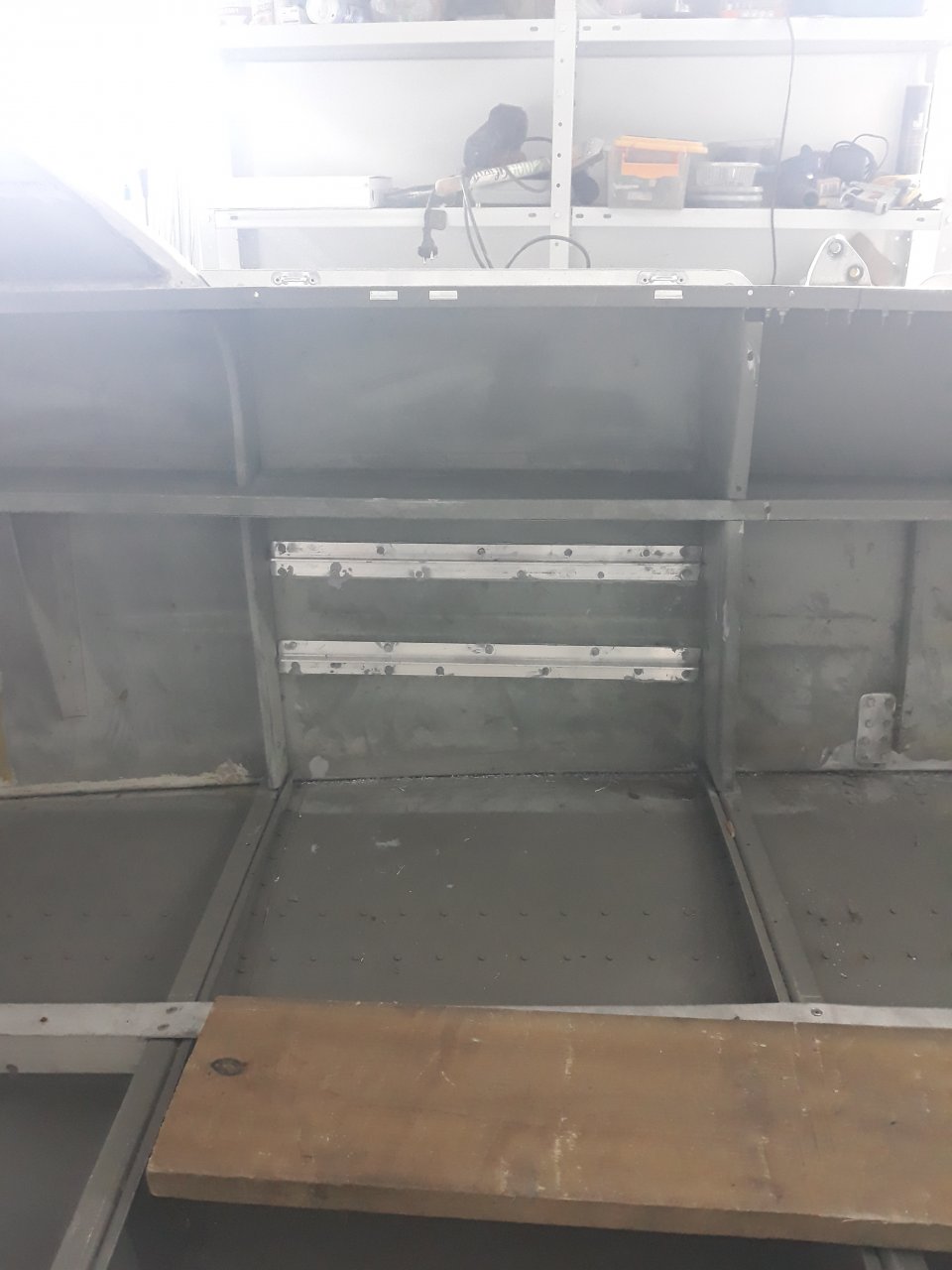

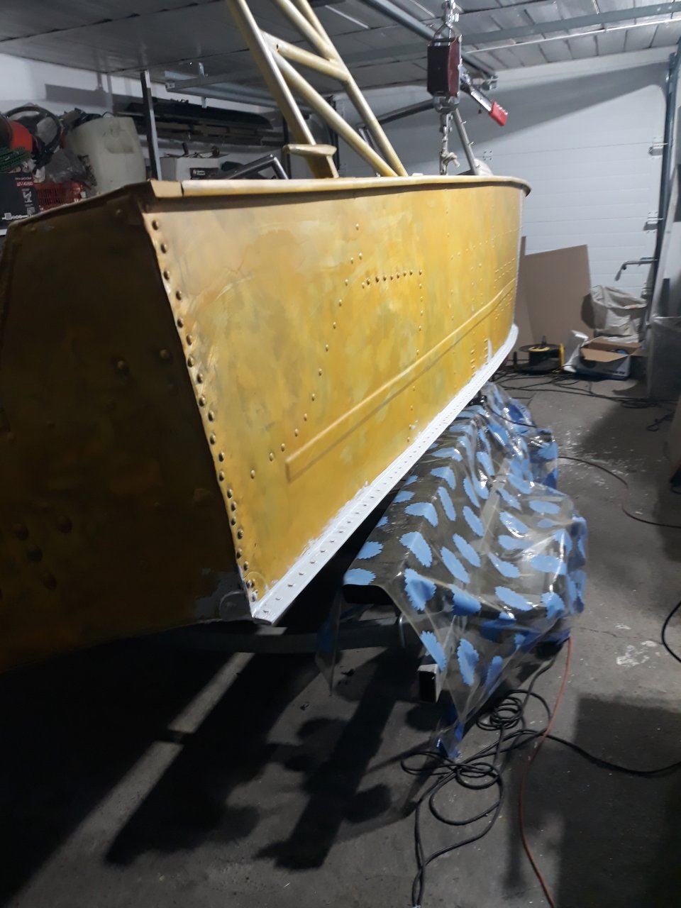

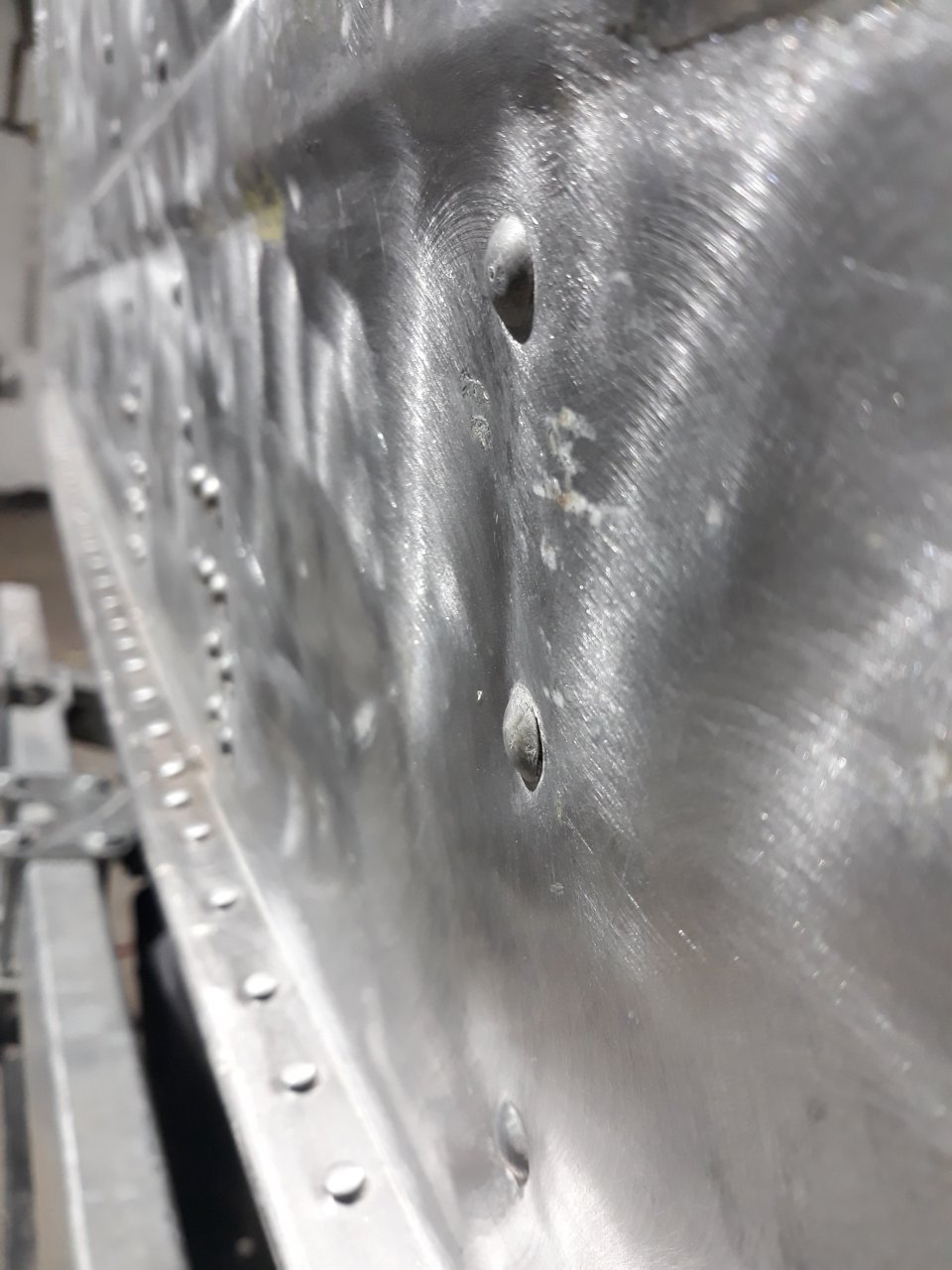

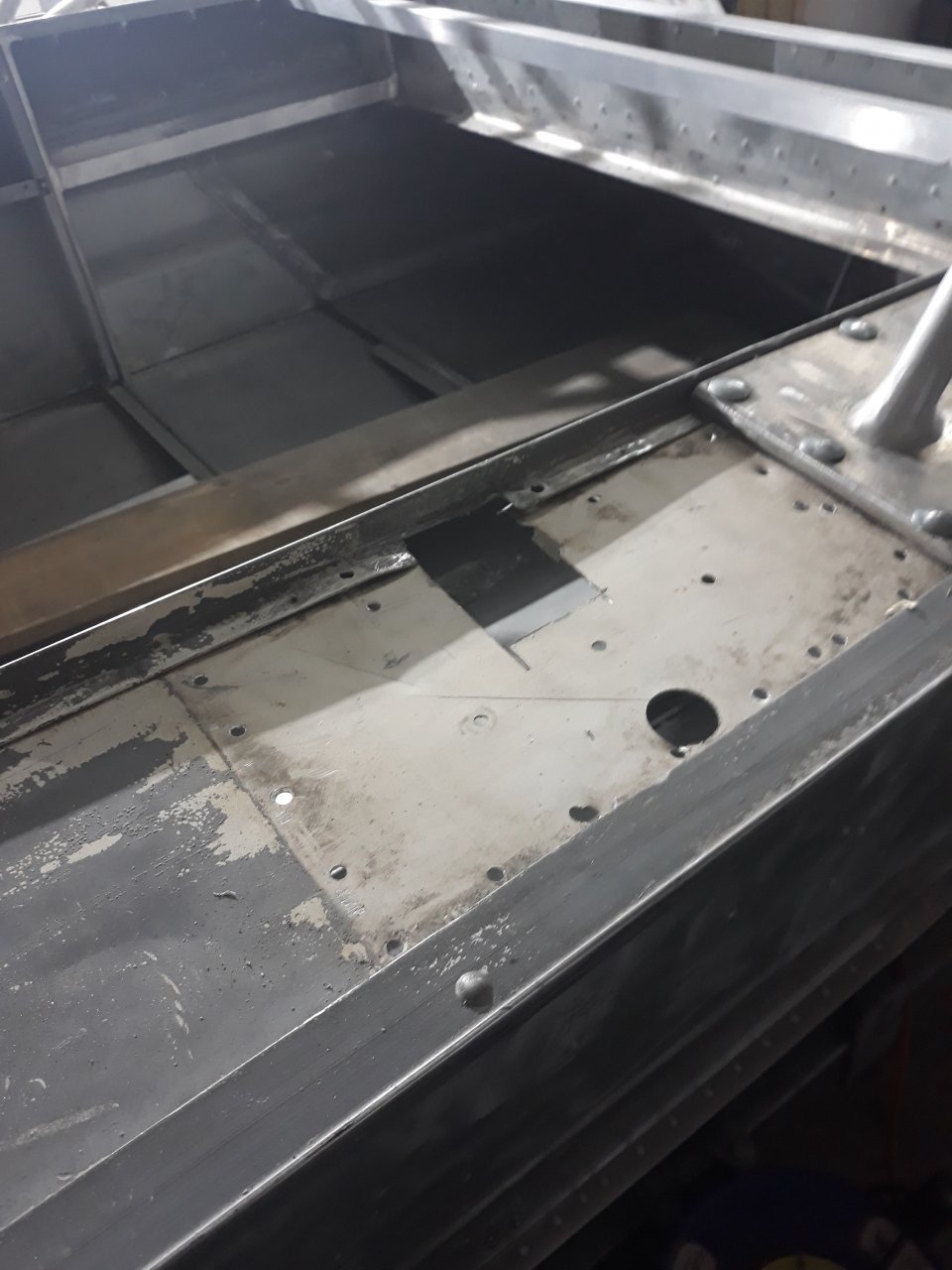

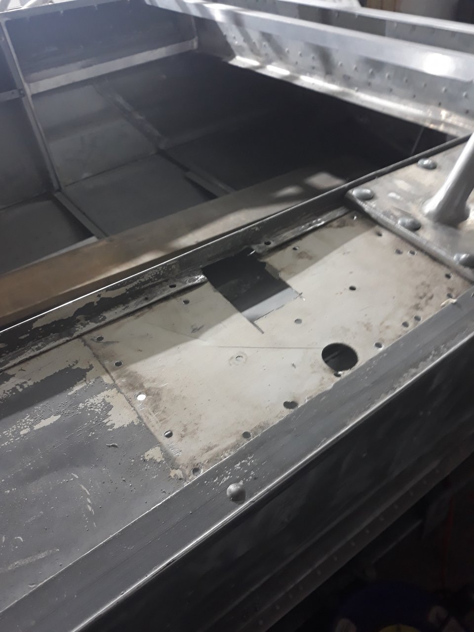

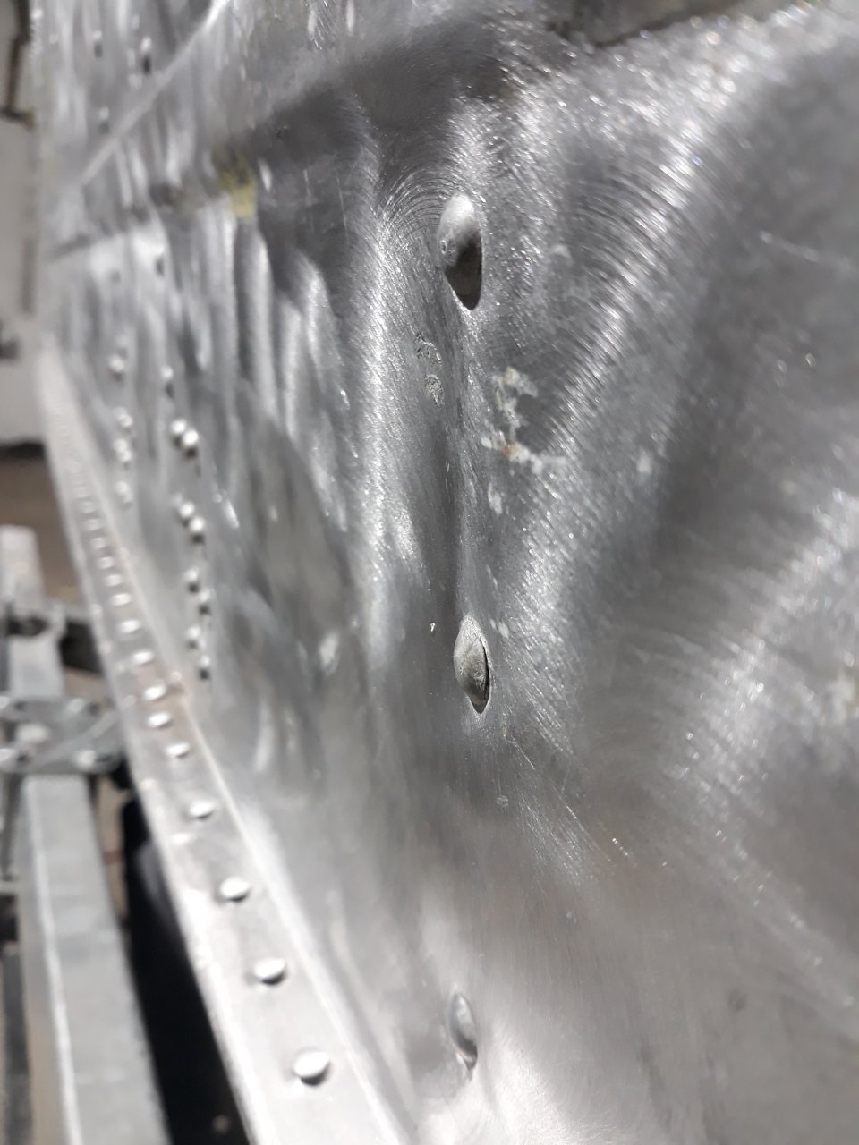

Борис у тебя я вижу большой опыт рихтовки дюраля, подскажи технологию, есть небольшая вмятина видно сбоку от удара д 70 мм вцентре глубина около 10-15мм
9 744
6 509
Извиняюсь, пропустил это сообщение. Вмятину плохо вижу. Как я понимаю, Это скорее хлопун. Нужно намазать вмятину хоз. Мылом изнутри, затем греть снаружи до тех пор, Как мыло не станет коричневым. В этот момент металл отпустится. Пока он не остыл, нужно дунуть из компрессора. Металл встанет на место. При необходимости повторить несколько раз, возможно придется отстучать резиновой киянкой. С обратной стороны нужно использовать подложку. На следующий день дюраль самозакашюлится. Глянь мою тему про Днепр. Там на первых страницах все описано и много фото. Будет нужно - поясню.

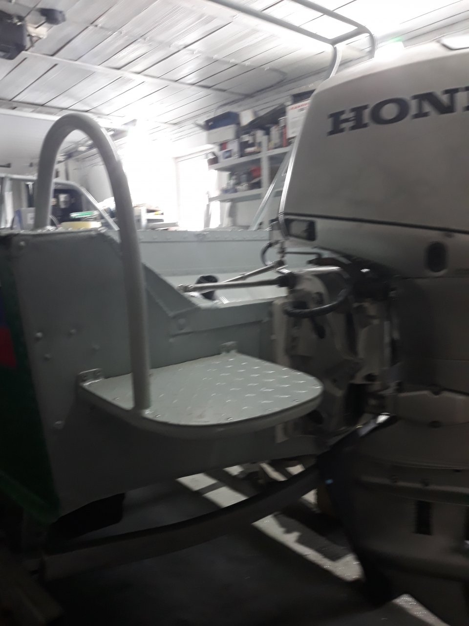

Коллеги, еще раз про "дерево". Обязательно делается жесткий вкладыш на головку штока гидроподъема. Вкладыш и передает основную нагрузку от ноги на ходу. Никакие трубки в качестве штифта без вкладыша не прокатят - нагрузка там большая (на полном ходу вперед). А вот задача деревянного штифта - удерживать ногу от всплывания на заднем ходу. А на ходу вперед деревянный штифт при наезде на препятствие должен моментально ломаться , не гнуться. Поэтому г...нолюминий не пойдет, возможно тонкостенная трубка Д1Т, Д16Т пойдет.
Время подходит к движку, скоро все те же проблемы, все понятно но как крепить вкладышь есть ИНФА?

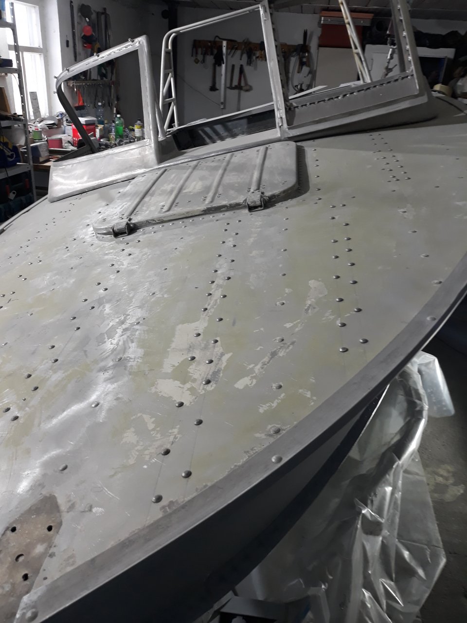

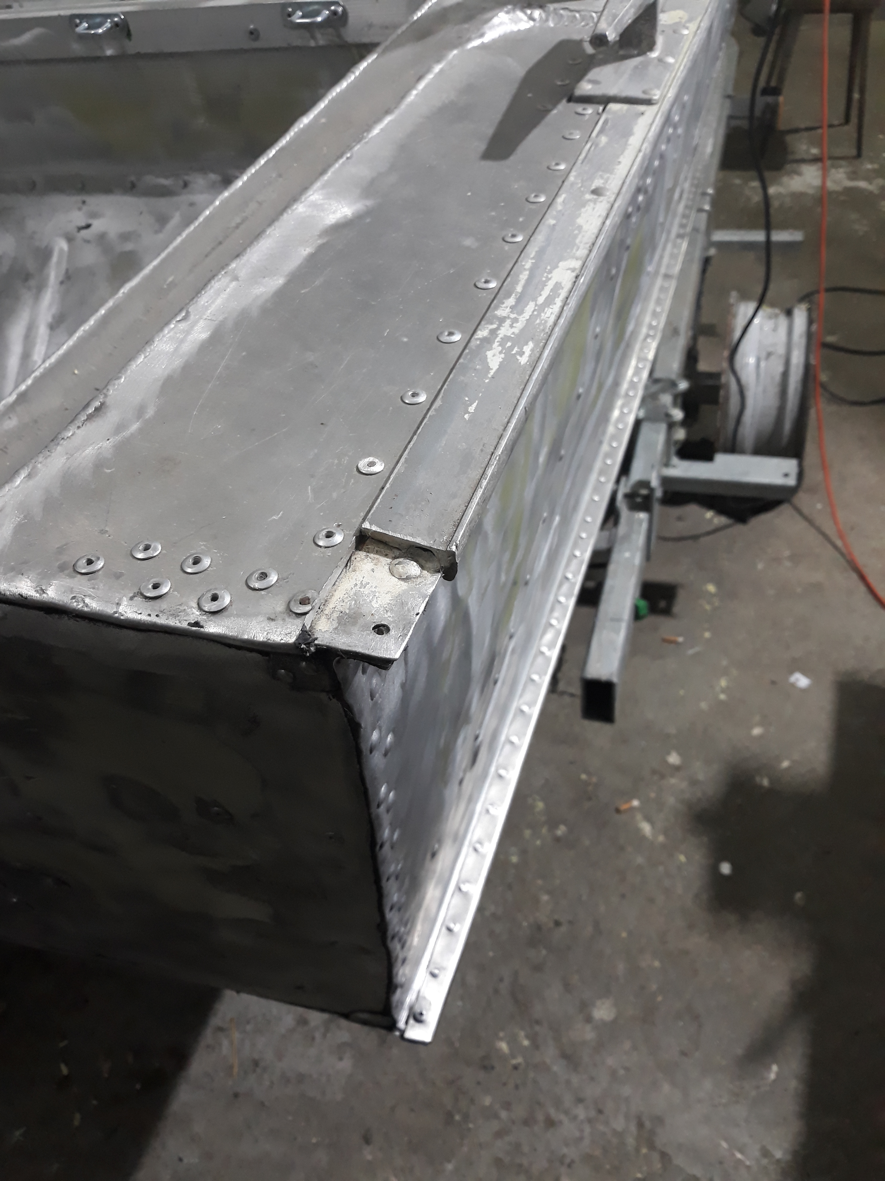

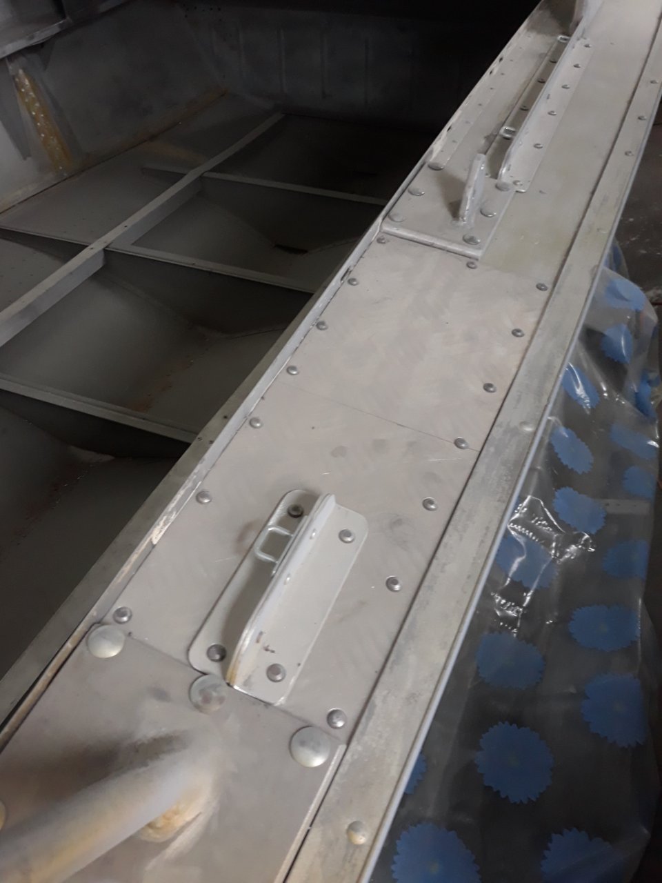

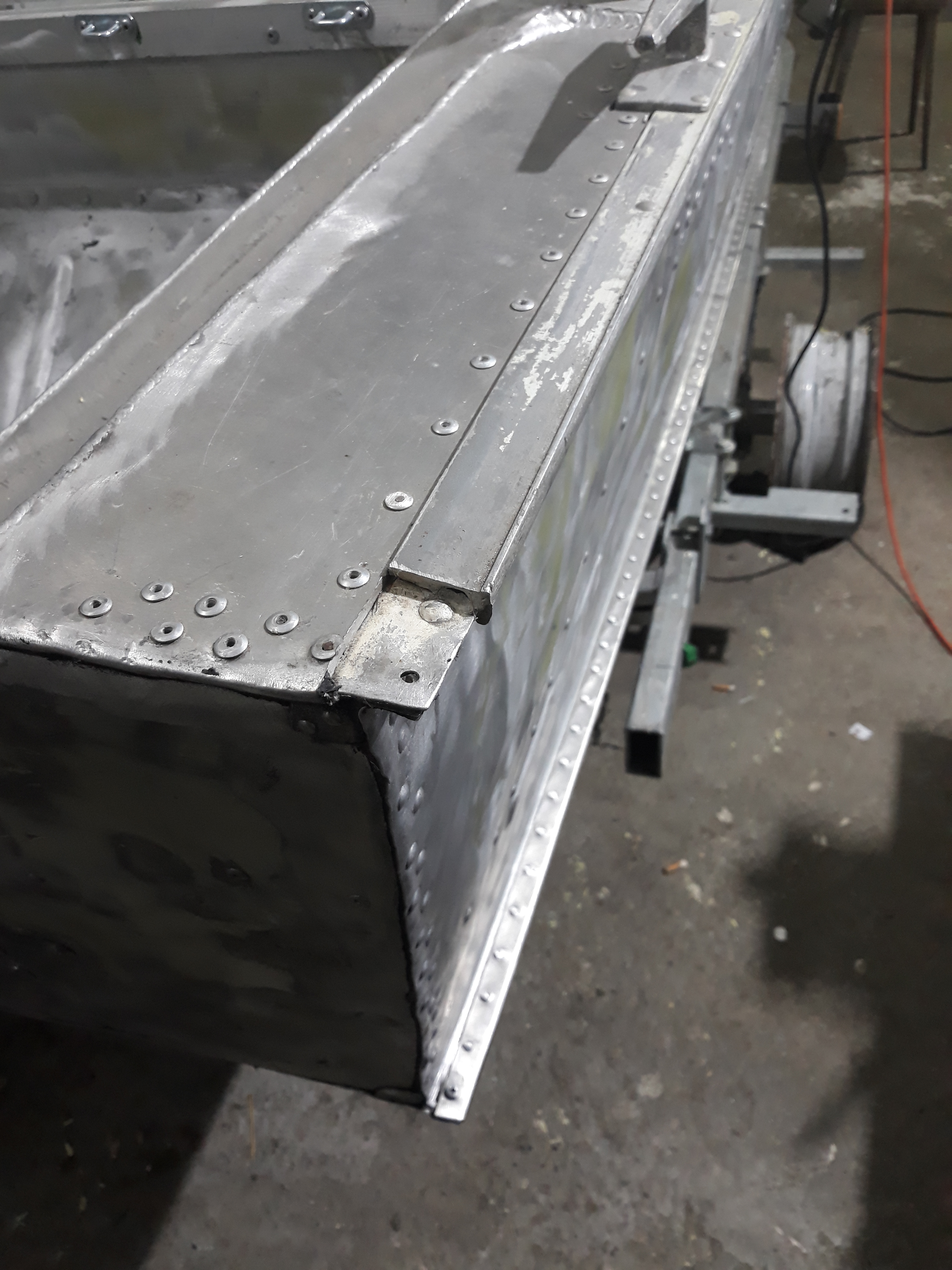

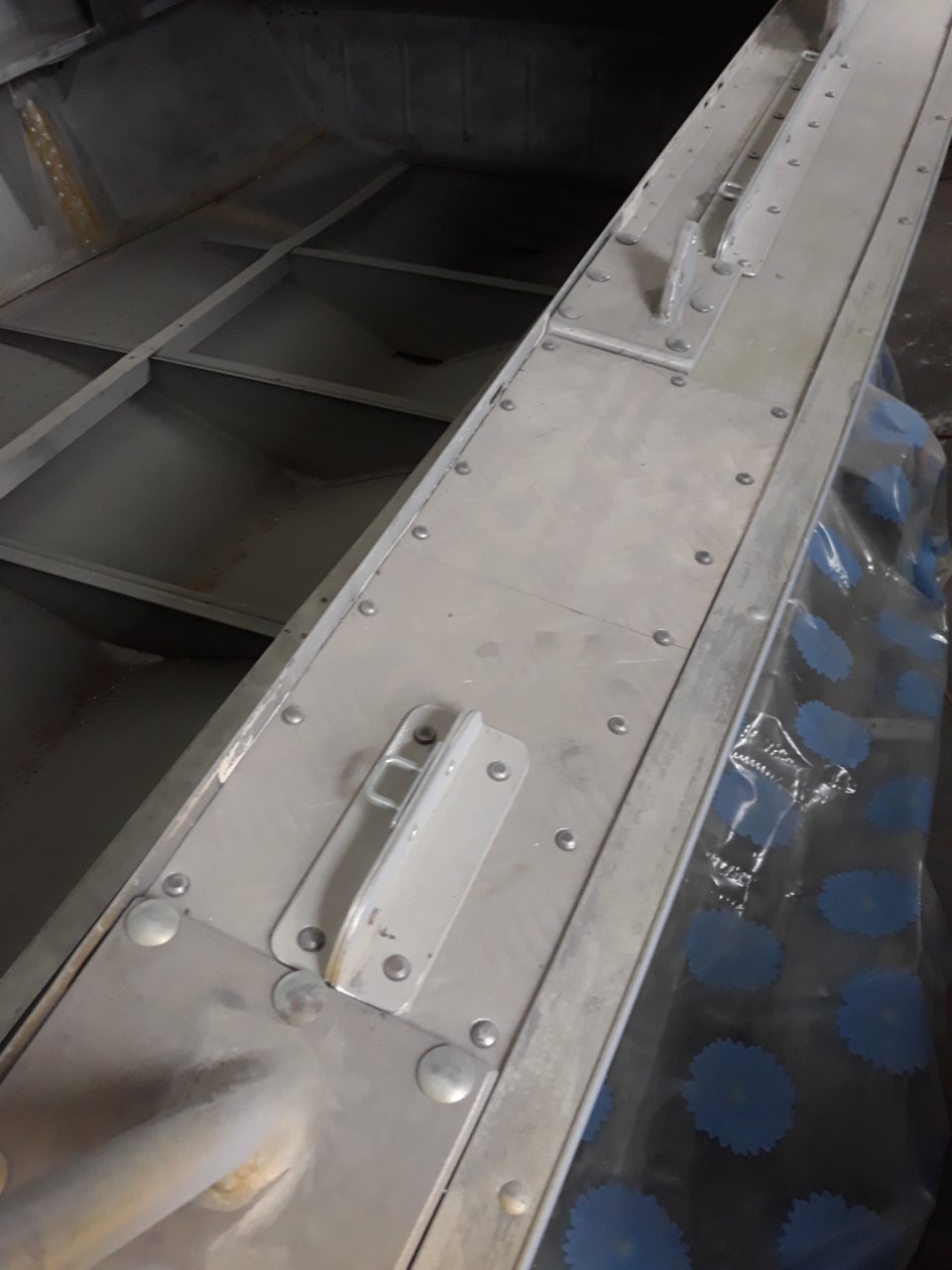

Борис спасибо все так и сделал, + пришлоси два тавра приклепать чтобы дюраль не играла, ну и небольшой отчет, палубу усилил таврами изнутри, все на полнотелые, низ покрасил пока не тяжелая, приходилось поднимать по очереди бока, неудобно, но другого варианта нет.
9 744
6 509
Отлично получилось. За тавры плюсую. Я борта уголками натягивал приклепав их по всей длине бортов. Железо само встало на место или пришлось подстучать?
Немного подогрел, подстучал, тавры и оно на месте.

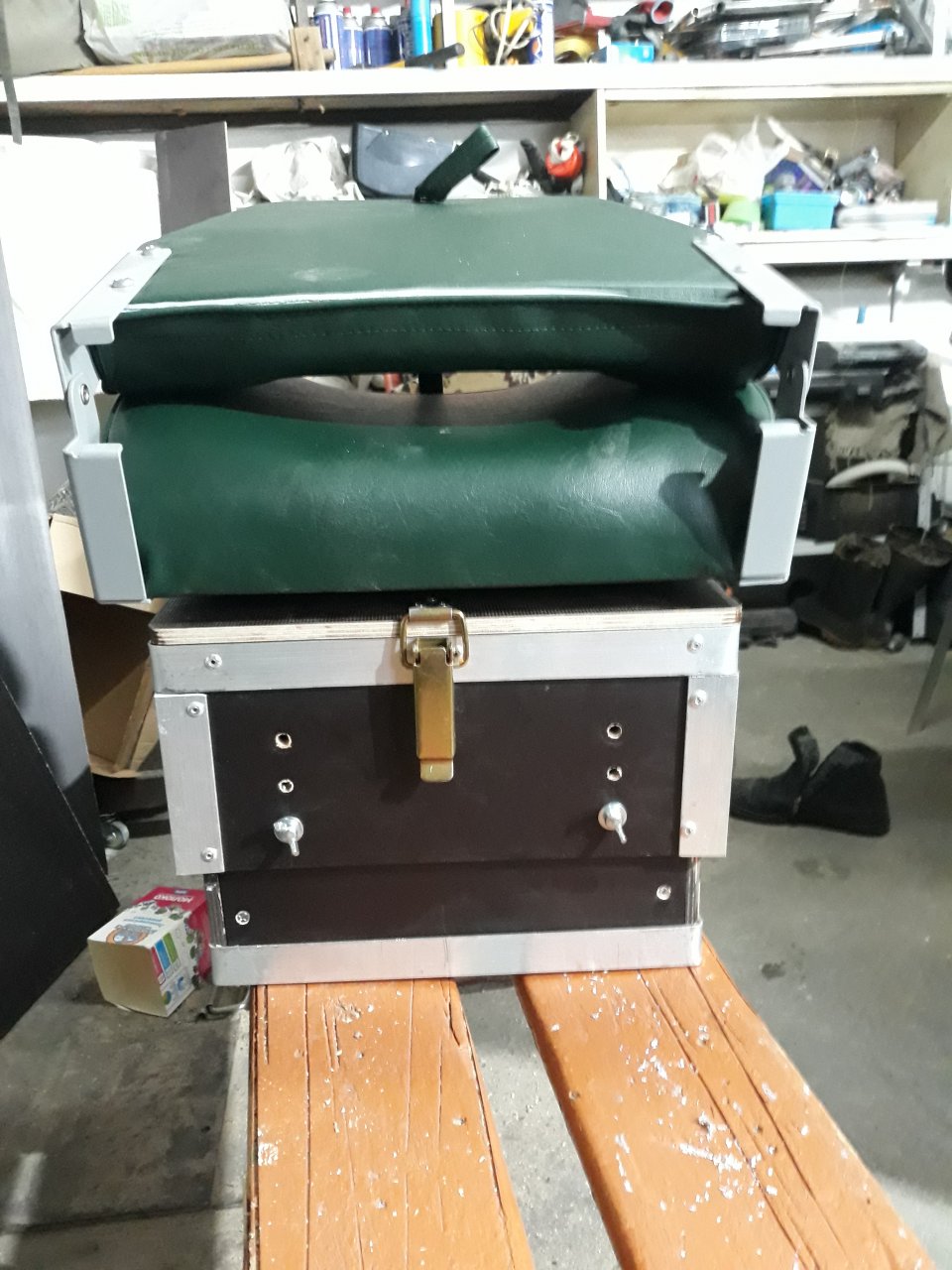

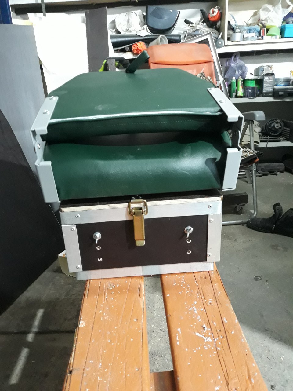

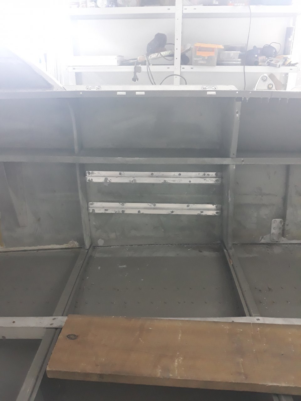

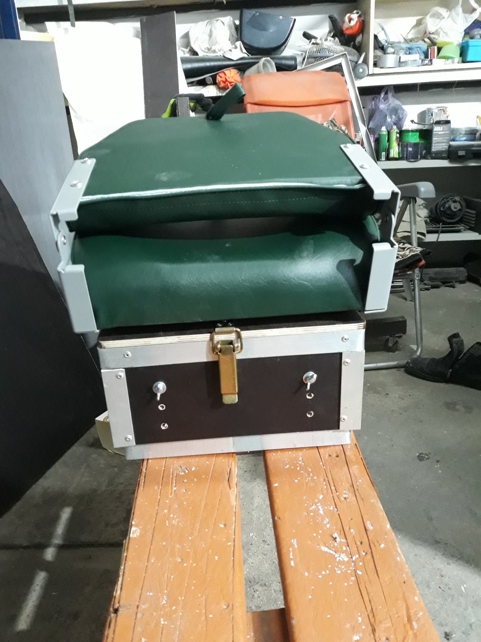

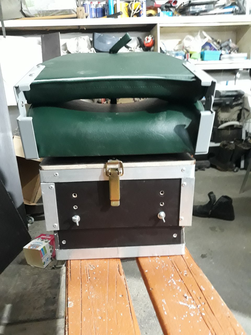

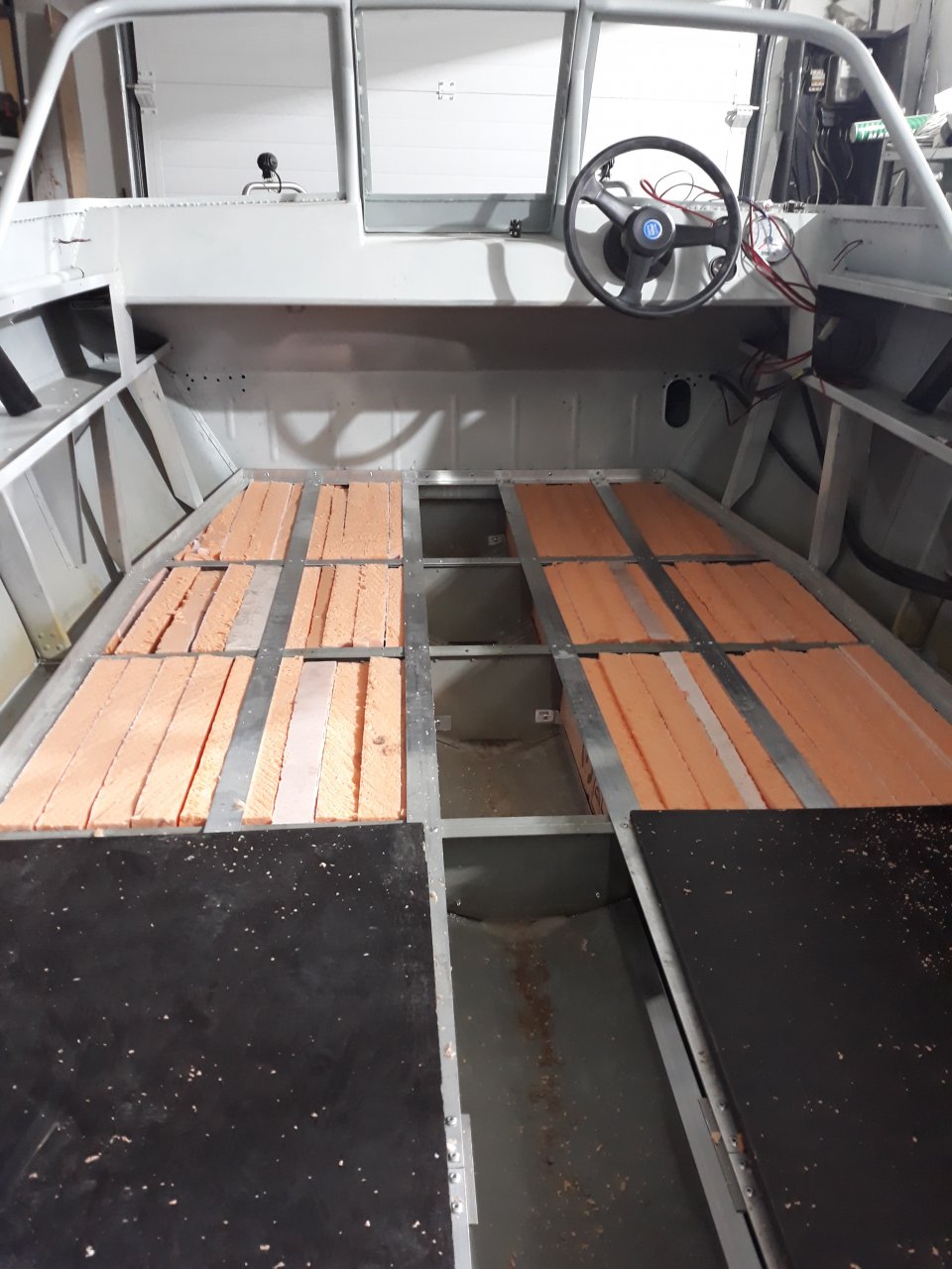

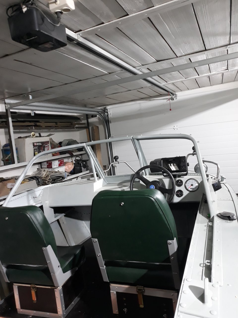

Немного о проделанной работе
9 555
4 758
:good:Молодец! Интересное решение по рундукам передних сидений!;)
