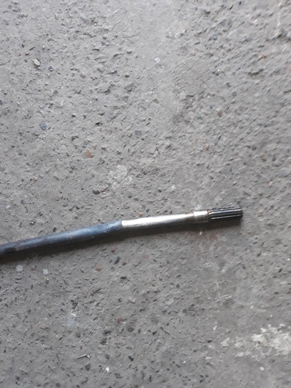

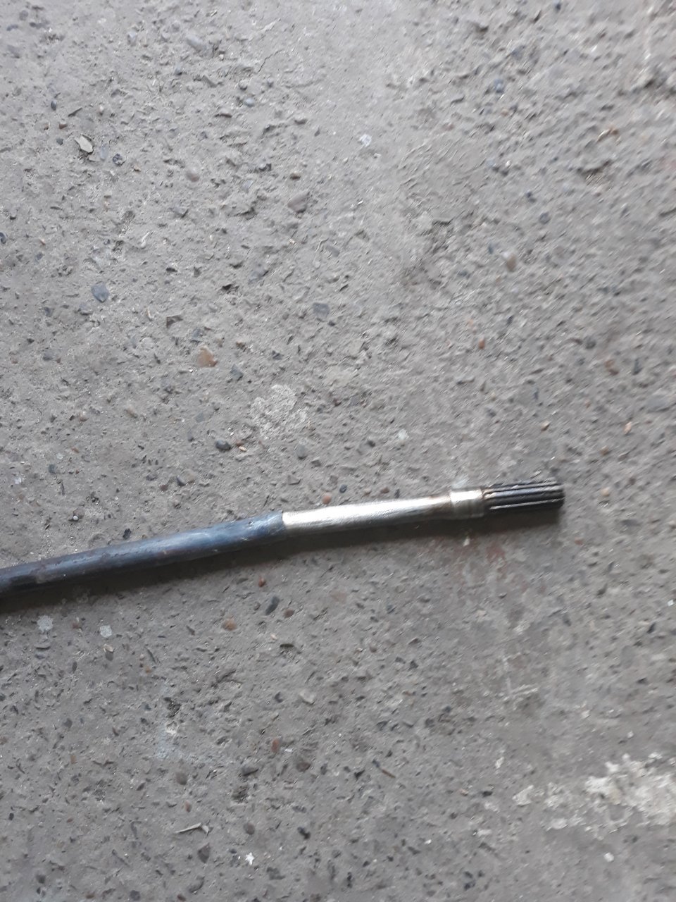

Снял помпу, что дальше не знаю ни разу не разбирал. Как вытащить торсионный вал? Как и что поэтапно разбирать? Надо ли снимать гребной вал чтобы вытащить вертикальный? Какие идеи по поводу остатка вала, как вытащить, кусочек вроде остался.
Надо! Снимаешь держатель сальника винта. Кстати, какой он у тебя? Если зубчатое кольцо и оно не откручивается, нужно рассвелить и аккуратно выломать его по частям. Оно из люмишки. Если мотор современный, Там как правило два болта. Если оно - потом расскажу, Как сделать ключ для его установки. Делается с помощью новой гайки. Кстати, ее держит фиксатор, который аккуратно нужно разогнуть. Делай и выкладывай фото.
Далее снимаешь стакан с валом винта. Внимание - под подшипниками дистанционные кольца. Как правило по два и очень тонкие. Их не потерять и не помять, иначе редуктору хана.
Сняв стакан с нижним валом ты увидишь пиньен. Вот с ним ты помудохаешься! На него нужно накинуть ключ и вращать вертикальный вал. Часть со шлицами у тебя обломала, так что нужно что-то придумать, чтоб его зафиксировать. Первое, что приходит в голову - сделать прорези под ключ или приварить к обломку гайку.
Залезь на Мегазип, найди свой мотор - Там есть схемы. А еще лучше в ветке ПЛМ найди на него сервисный мануал. Очень полезная штука.

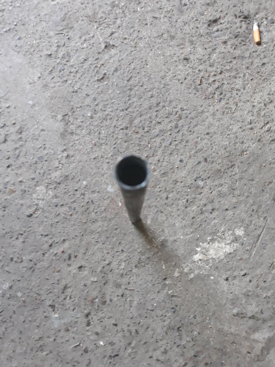

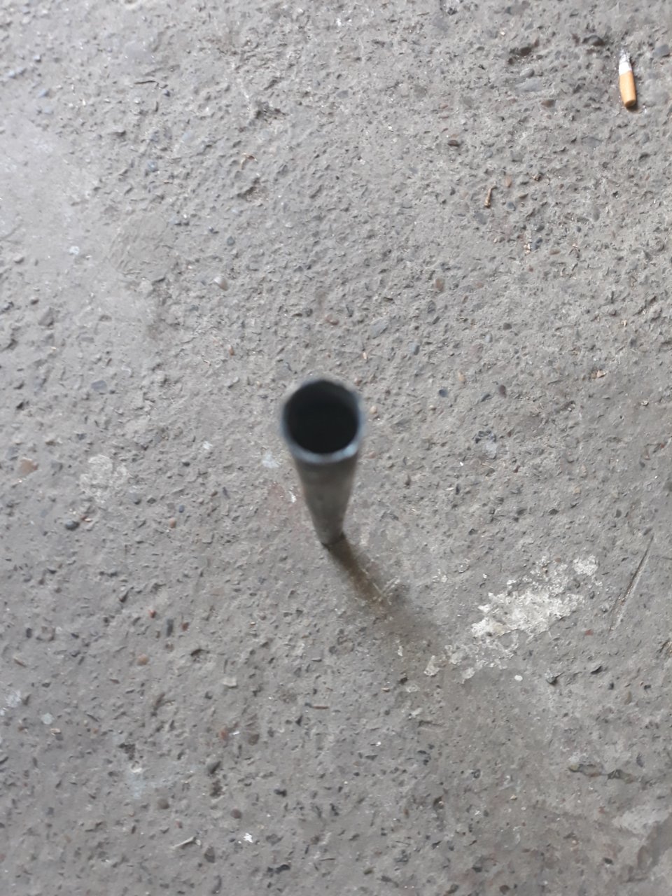

Может кому пригодится, но лучше такого бы не встречалось. Взял арматуру на 16 просверлил в ней отверстие на 13, немного расшарошил вал диаметром где-то 13,5 нагрел до красна и одел на остаток вала подождал пока хорошо остынет и потихоньку зацепив газовым ключем выбил вместе с остатком вала. Вал думал отреставрировать но учитывая какие там обороты решил не рисковать и заказать новый.

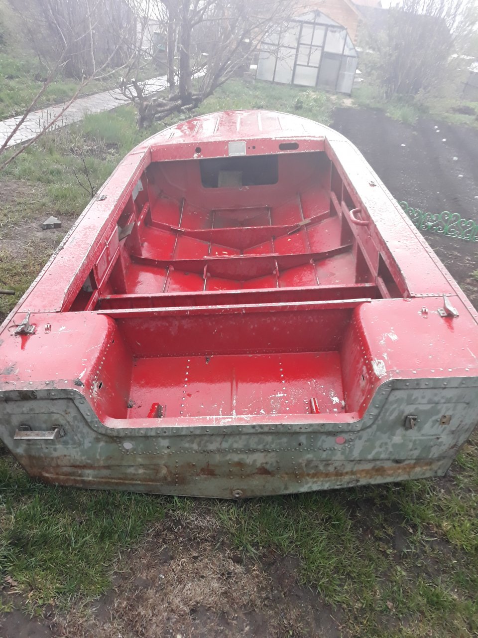

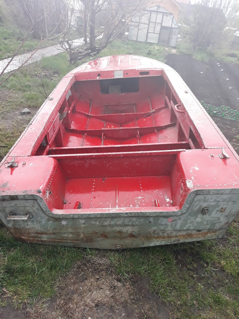

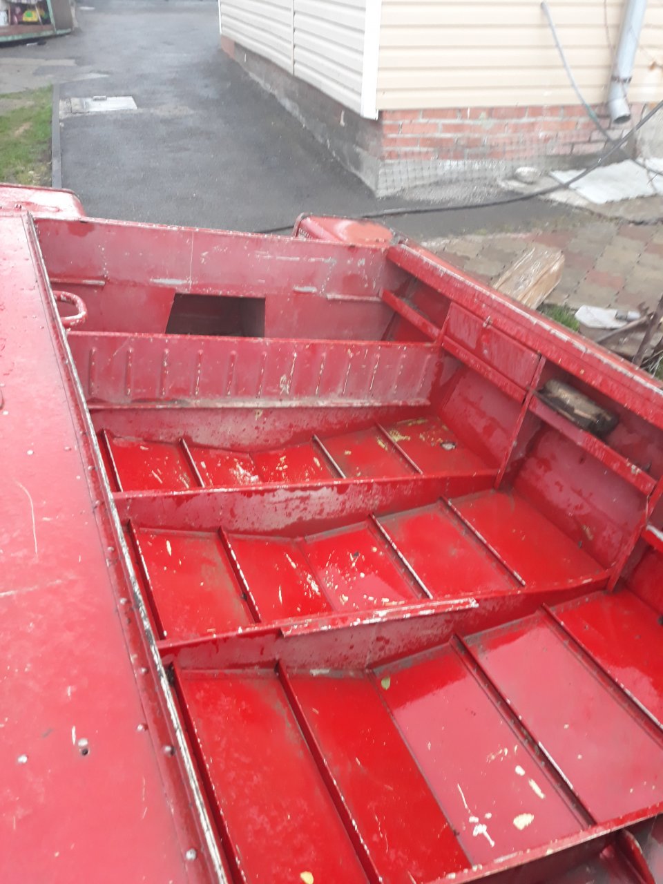

Марлезонский балет закончился легко и просто. Пришел вал с Владика, заменил и поехал. Лодка на причале. Но вот не угомонный я. Увидел девственный корпус Южанки-2 за 35тр и конечно же забрал. Теперь думаю, что с ней делать. Немного помята в некоторых местах скула, а так все в родной краске. Наверное скоро перейду в тему Южанки-2. Все думаю как, сделать все хорошо не сильно утяжеляя, чтобы под 30-й ходила или 40 пока не знаю. Не осуждайте. Просто заразился ремонтом и тюнингом лодок. Наркотик:popcorn

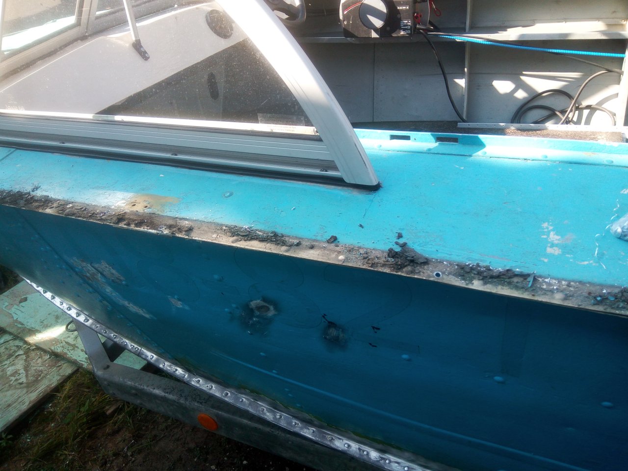

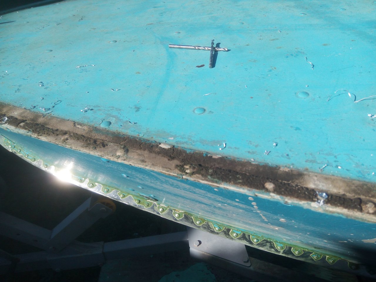

:)Добрый день,Анатолий! Честно впервые вижу на П-4 такие "уголки!"Обычно они другой формы.У п-2 так выглядят.За протёртый киль не подскажу.Не видно на фото насколько он протёрт.А вот про стекольный герметик ЗАБУДЬ если для себя ремонтируешь(да и не для себя тоже).Полиуретановые герметики нужны.АРР-PU 50 NOVOL - графит,Roxel Pro и прочие.С твоими протечками можно бороться и не такими кардинальными способами .Можно прогерметизировать изнутри лодки.Чистишь,швы,проходишь кислотным грунтом,наносишь герметик.Всё! ВОДА внутрь не поступает.Ну можешь покрасить если охота.Краска на этих герметиках прекрасно держится.Когда начнёш пользоваться лодкой ,тиоколка в швах подразбухнет и "соплить" перестанет.

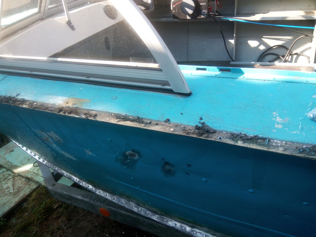

А вот такая картина под планширями-для информации-кому интересно. Хоть картошку сажай-земля влажная, жирная, хорошая) миллиметров до 5 слой. Я думаю у всех на П4 картина примерно такая же. Сам корпус лодки под планширями без намека на коррозию, а вот сами планширя коррозия пытается грызть. Пришлось все зачистить, прогрунтовать и посадить назад на герметик. Просьба автора простить за использование его темы, просто ради такой мелочи создавать новую незачем наверное.
