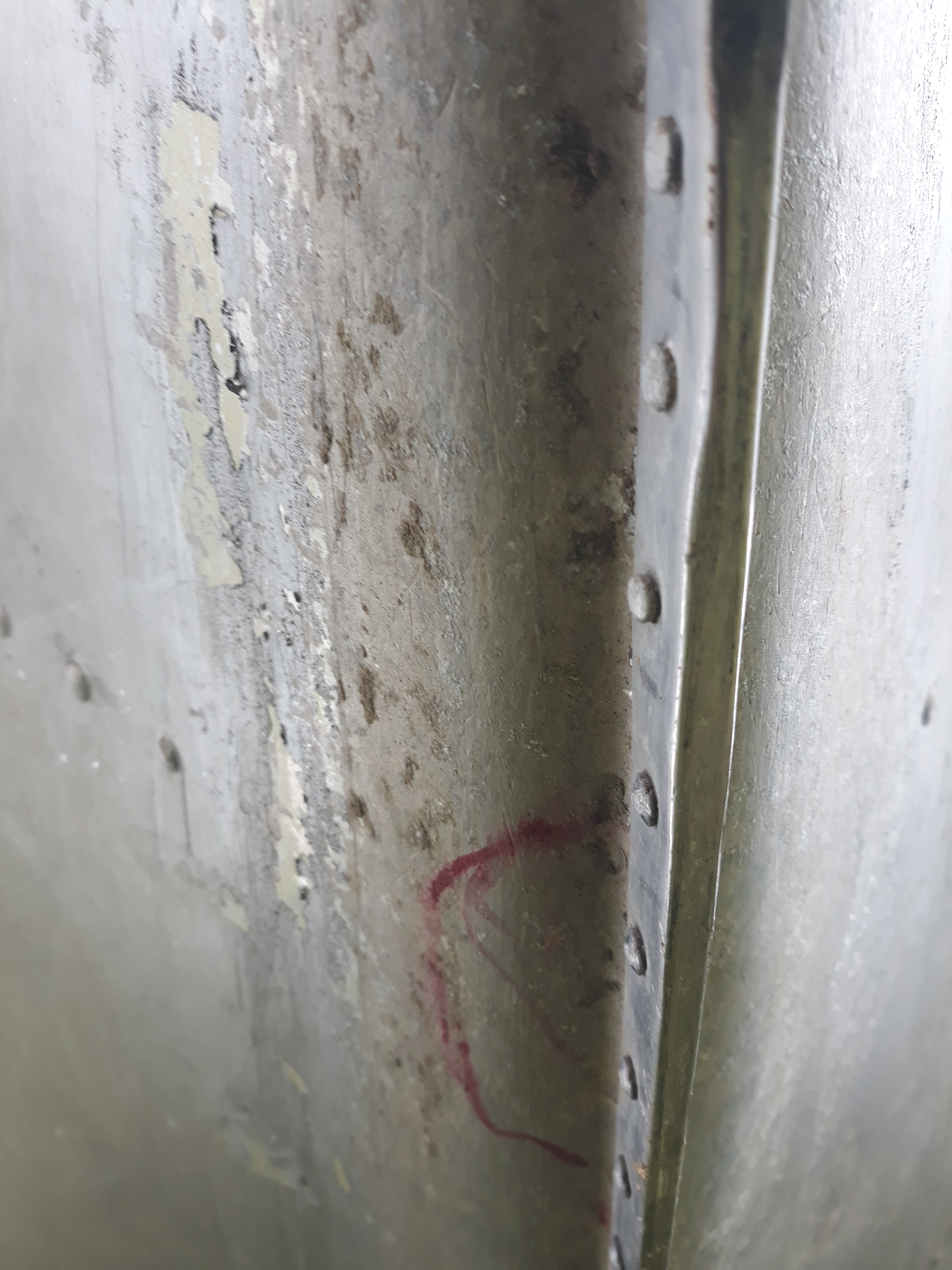

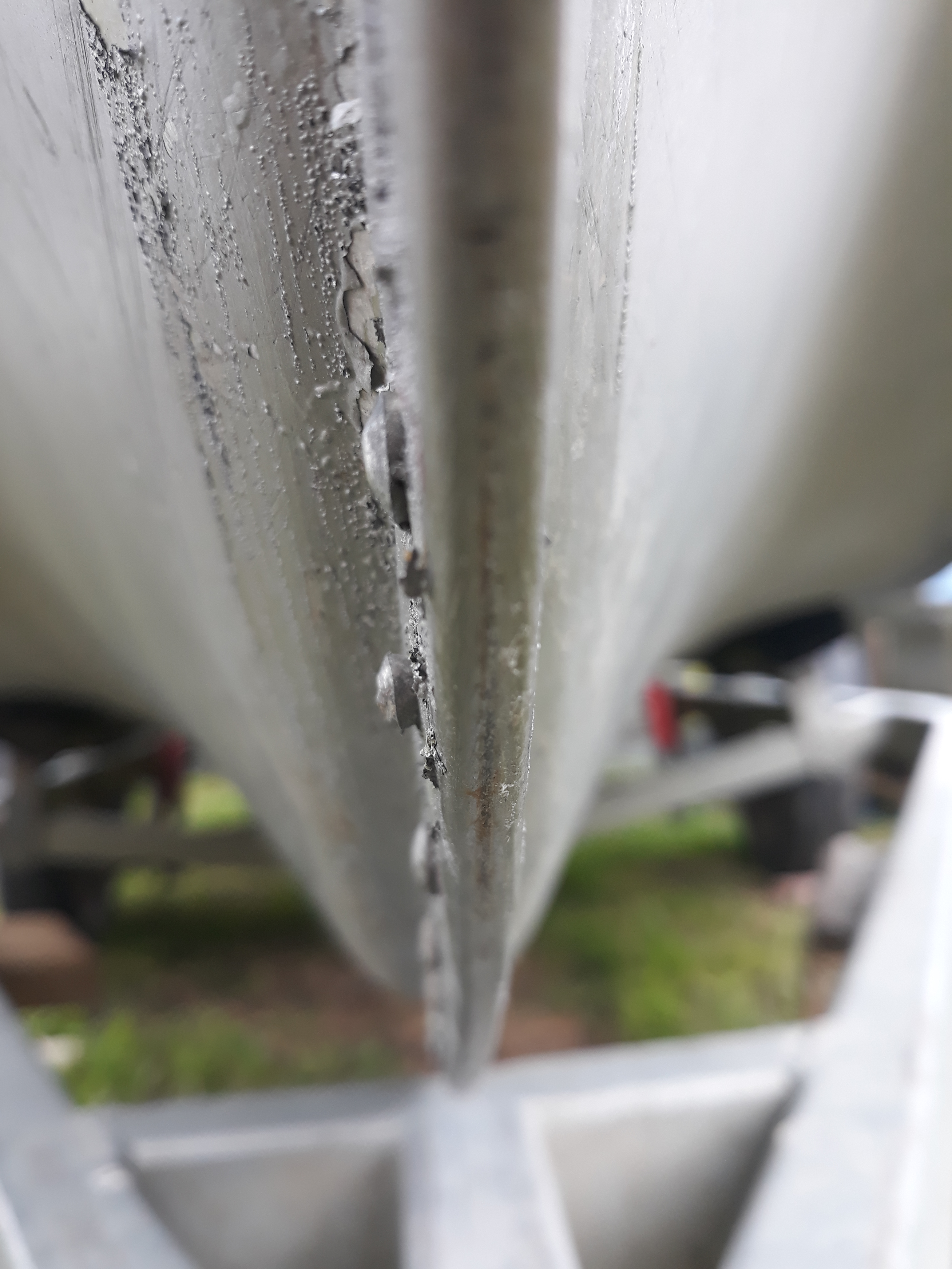

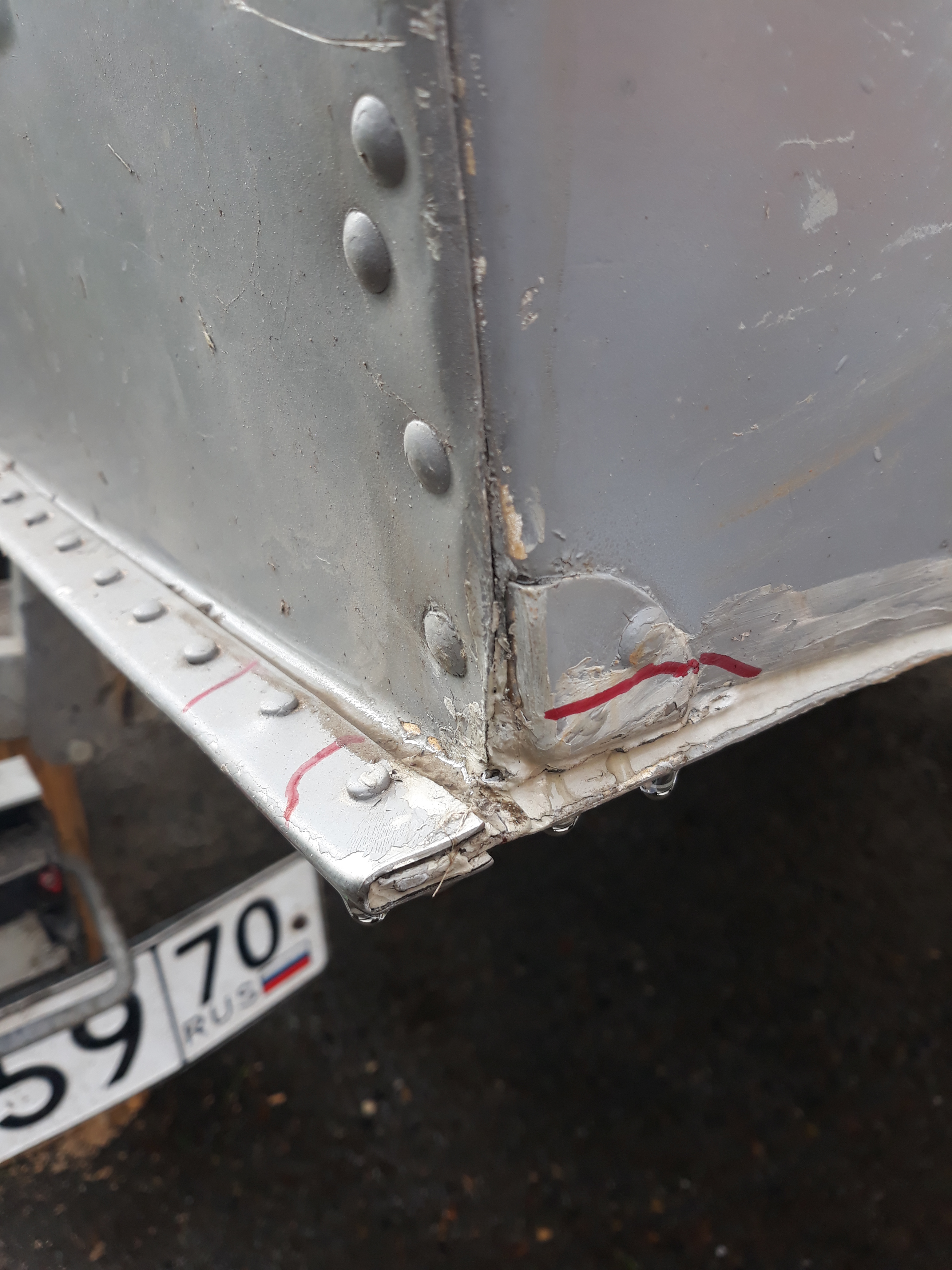

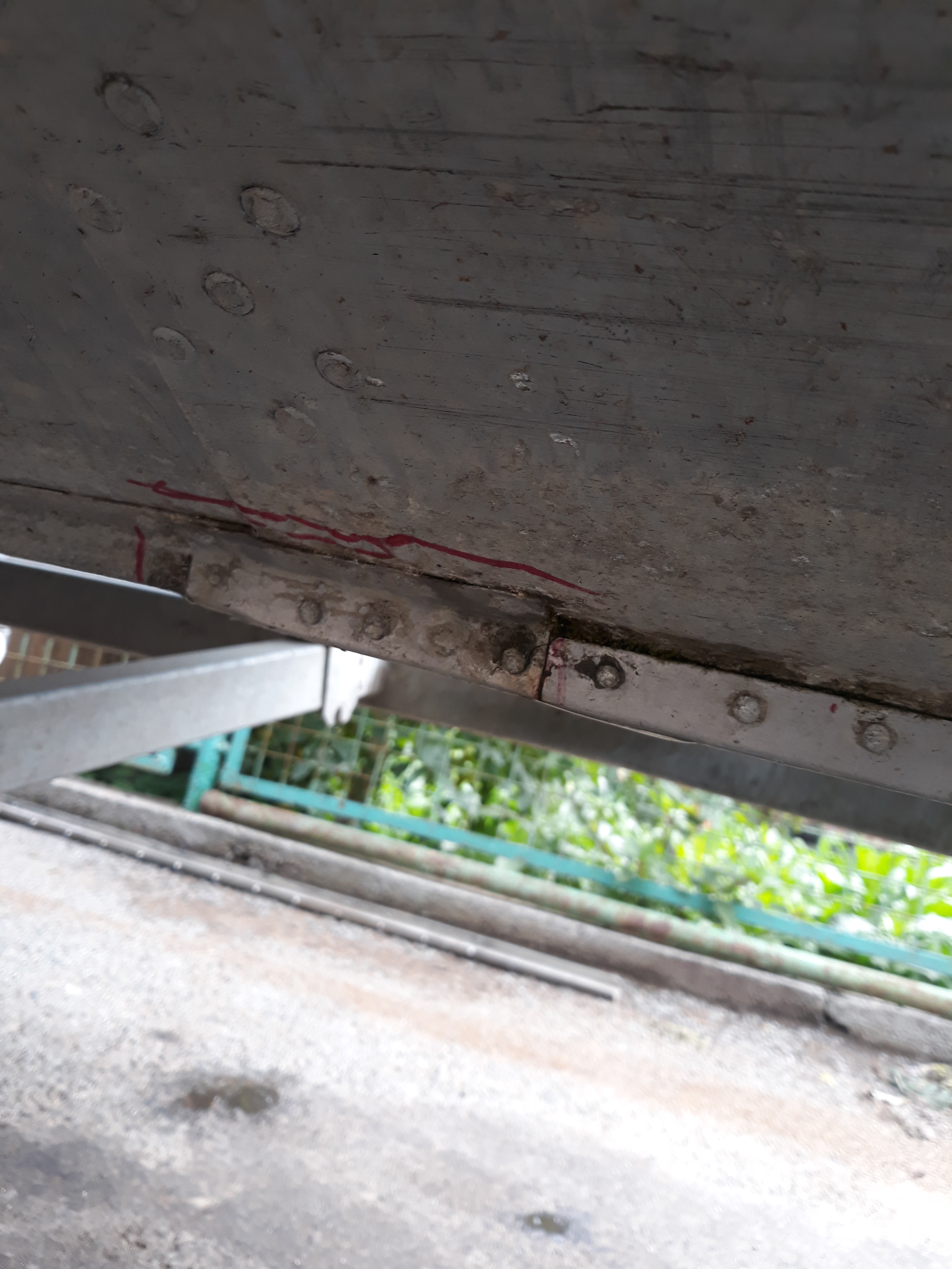

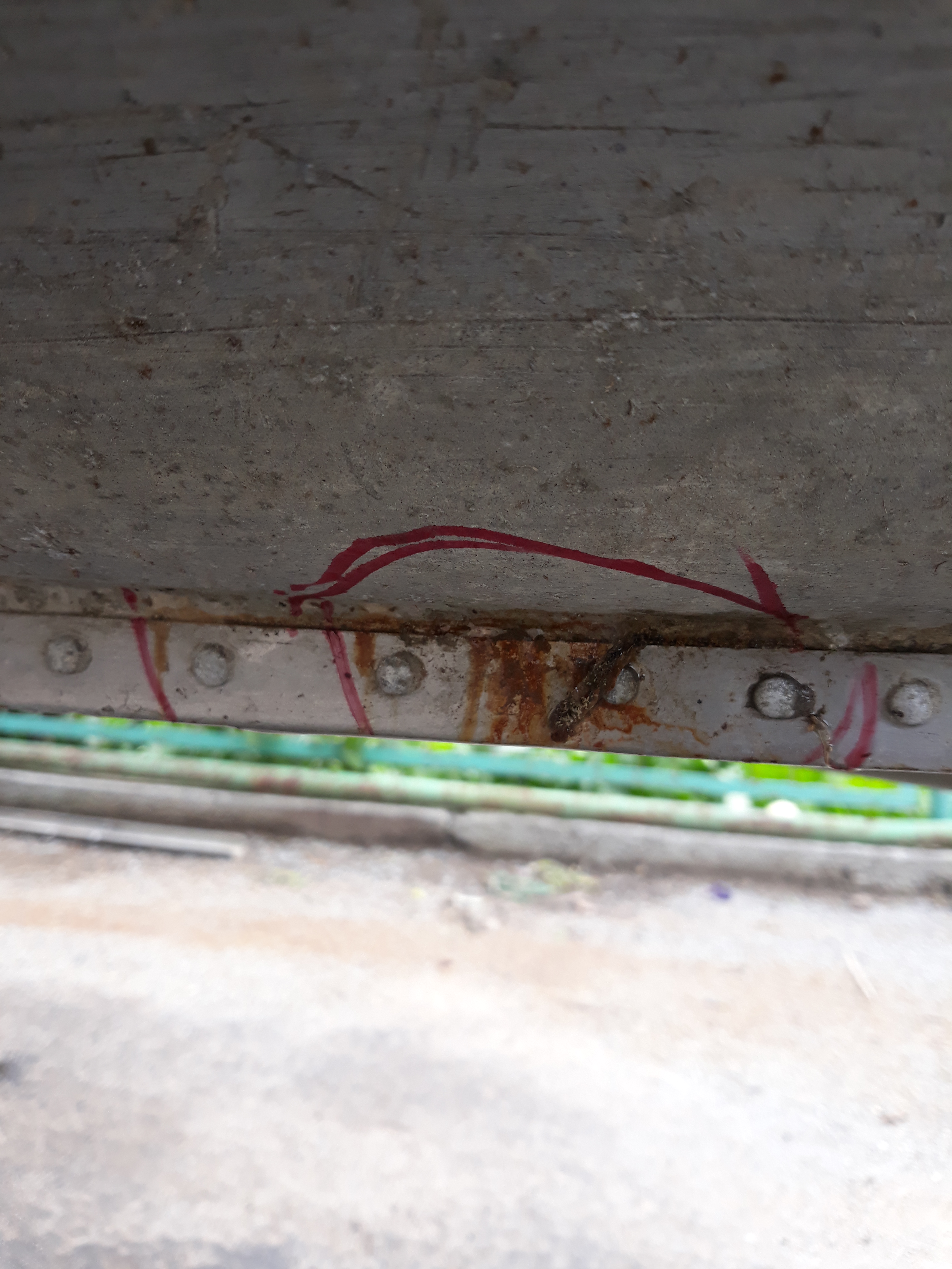

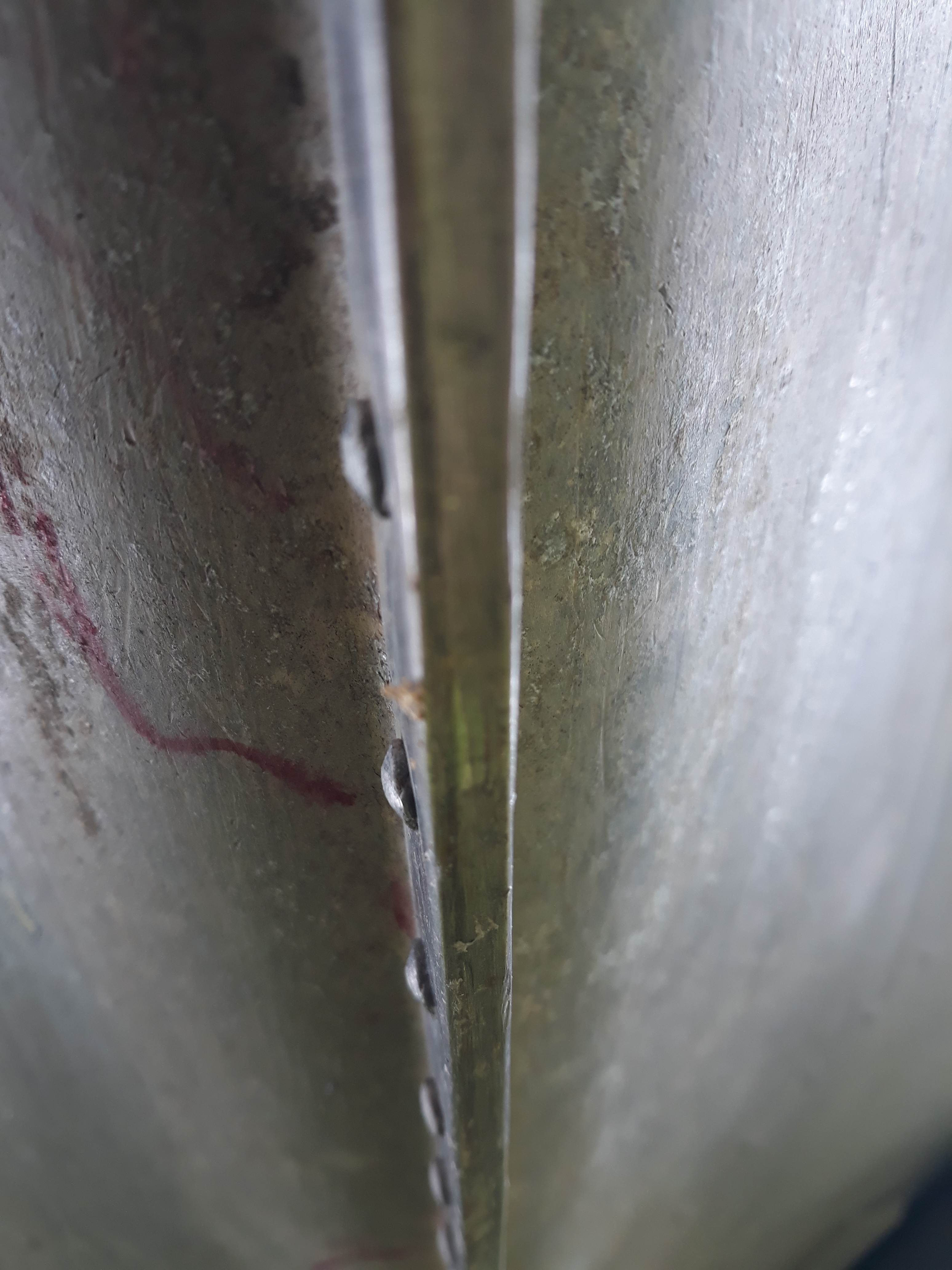

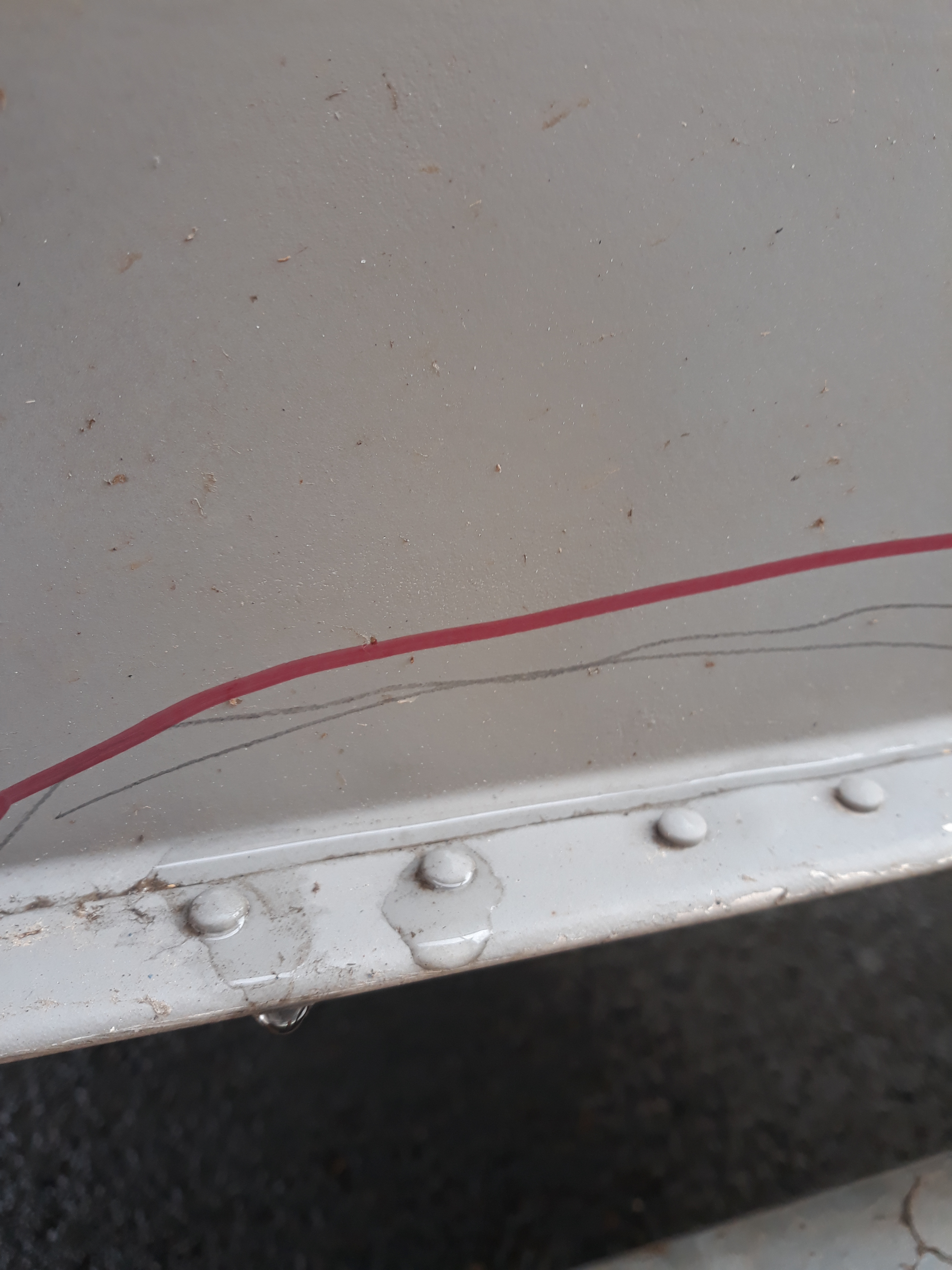

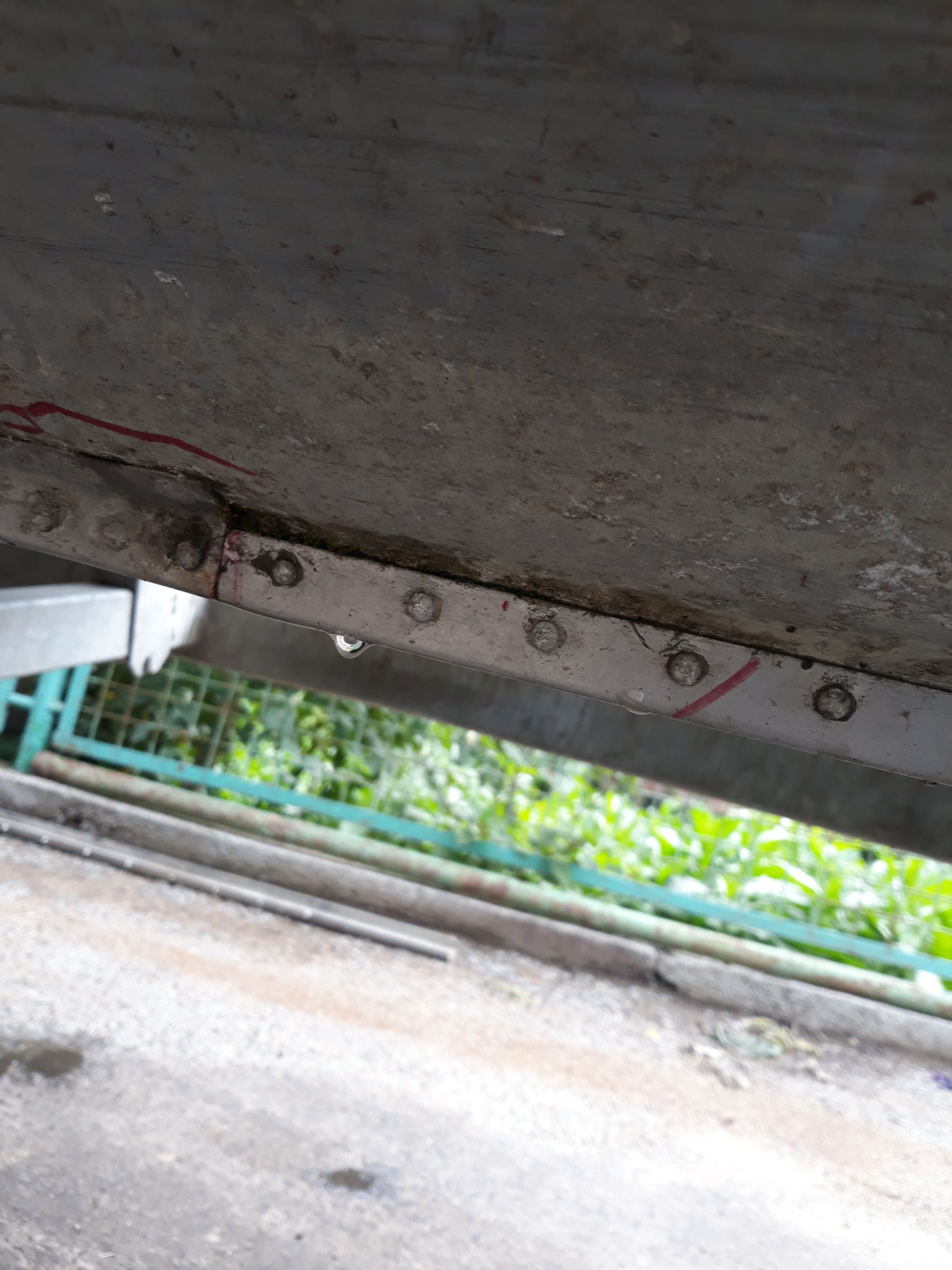

Стоит ли менять участок форштевня?
есть кое где уже протертости и стоит ли промазывать там где сочится даже после протягивания клепок

Привет землякам!
По ремонту - это посмотреть работы Володи Докера :))))
Если готовить лодку для себя любимого, а не для врага, то лучше делать всё.

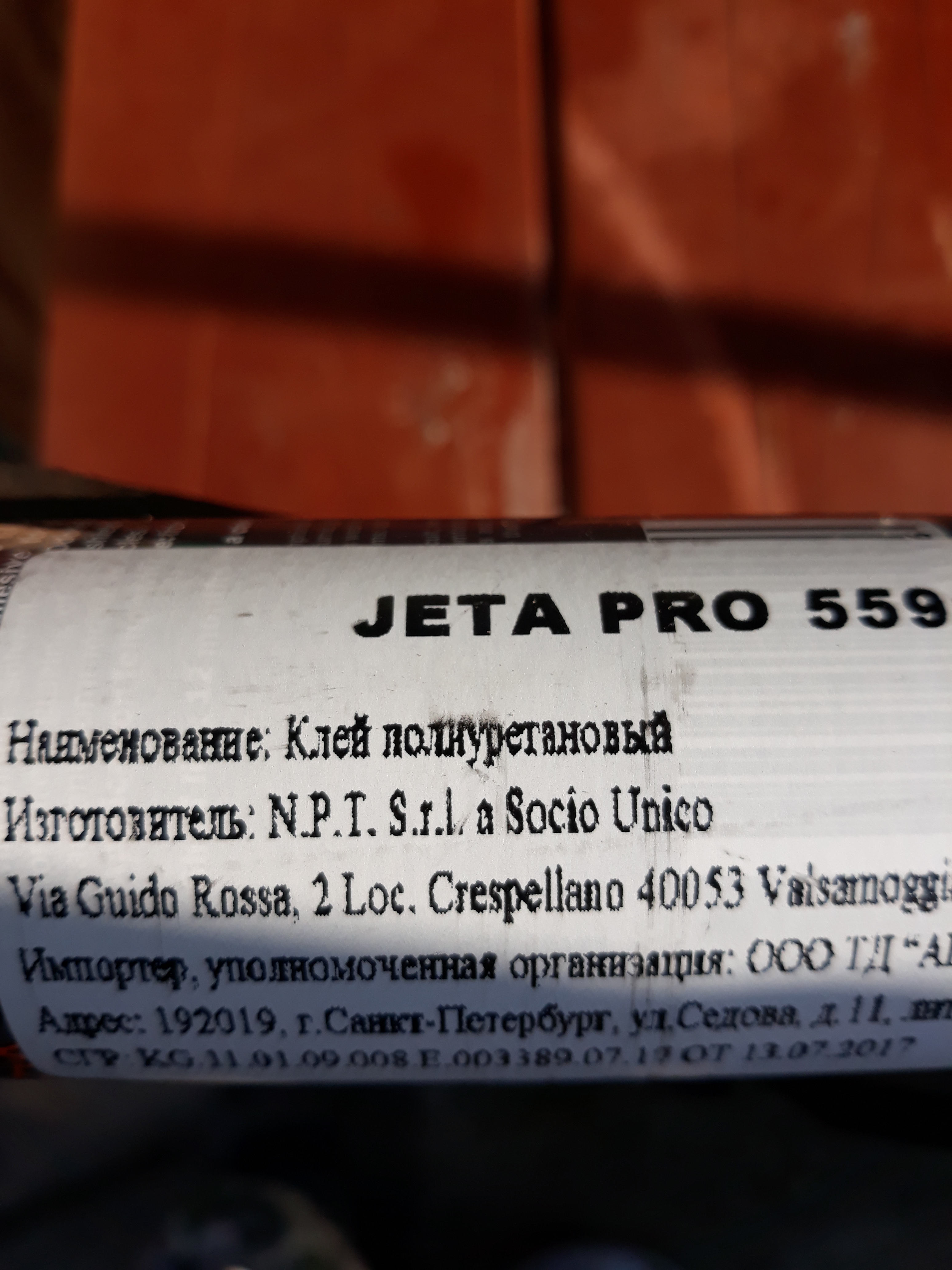

На предпоследнем фото случаем не клей для монтажа автостёкол? Если да, то со временем отойдёт. проверено не раз. Он хорошо держит только между зажатых деталей, а так не на долго.

Привет землякам!
т.е все расклипать промазать и потом заново заклипать?
Да, для себя я именно так бы и сделал: расклепал - заклепал как положено и с чем следует. Сам по началу очковал клепать полнотерыми заклёпками, но как оказалось - не так страшен чёрт.

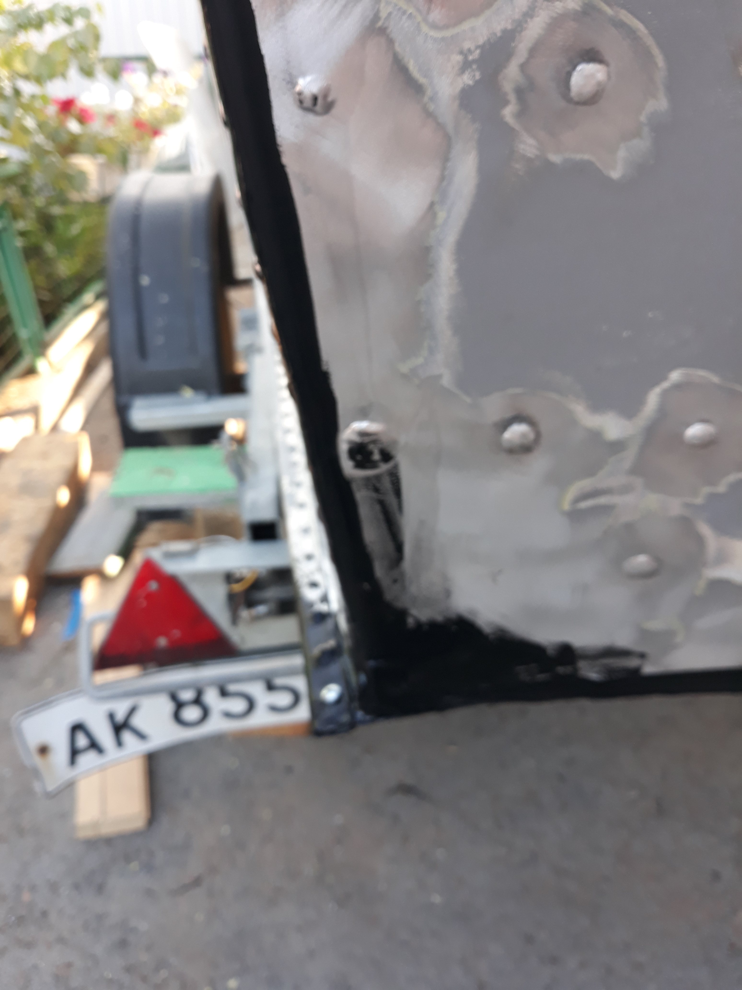

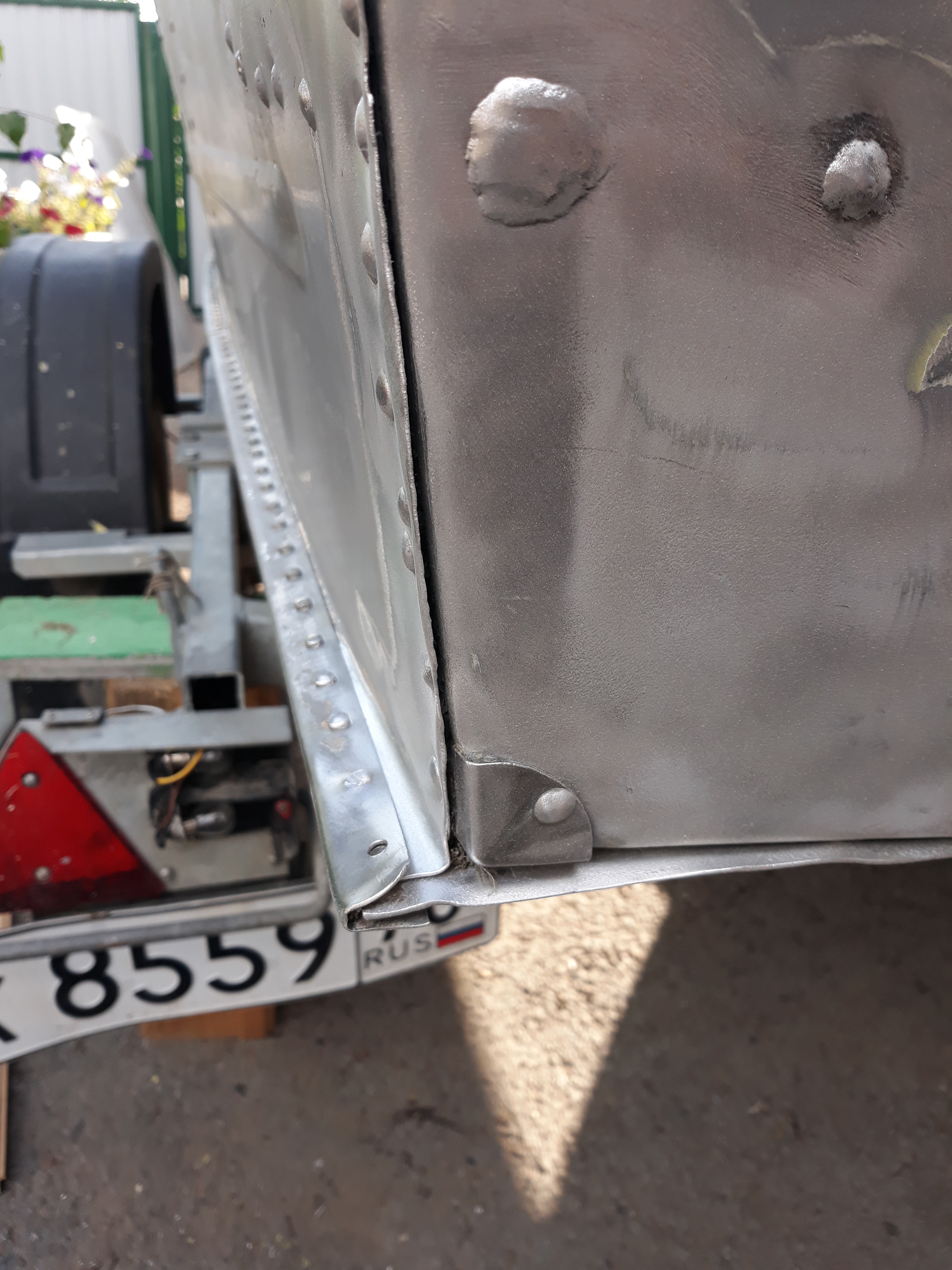

Да. И заменить уголки из черняги на такие же из алюминия.
Самое интересное везде в теме они из черняги но когда я все зачистил, убрал шпатлевку старую, уголки на заводских клепках и они алюминиевые в нормальном состоянии, думаю менять их не надо, в принципе я разогнул немного алюминий на днише кормы и постарался внутрь резиновым шпателем загнать стекольный герметик и потом молоточком опять загнул их на место, как разогнул видно на фото, не спорю что лучше было бы срезать все заклепки замазать стекольным герметиком и заново заклепать, если бы предыдуший хозяин сделал это, а он начал сразу усиливать транец и теперь сложно подлезть под рецесс, но за подсказку большое спасибо времени много, что нибудь пидумаю, а вот по бортам внизу какое предложение все раклипать от транца до носа, промазать и заново заклипать, сочится только в трех местах, поджал клепки но все равно мокрит, если раклепать тот участок где мокрит промазать и заклепать то мне кажется потом побежит в других. п.с. уголки из черняги только вверхних углах транца.

:)Добрый день,Анатолий! Честно впервые вижу на П-4 такие "уголки!"Обычно они другой формы.У п-2 так выглядят.За протёртый киль не подскажу.Не видно на фото насколько он протёрт.А вот про стекольный герметик ЗАБУДЬ если для себя ремонтируешь(да и не для себя тоже).Полиуретановые герметики нужны.АРР-PU 50 NOVOL - графит,Roxel Pro и прочие.С твоими протечками можно бороться и не такими кардинальными способами .Можно прогерметизировать изнутри лодки.Чистишь,швы,проходишь кислотным грунтом,наносишь герметик.Всё! ВОДА внутрь не поступает.Ну можешь покрасить если охота.Краска на этих герметиках прекрасно держится.Когда начнёш пользоваться лодкой ,тиоколка в швах подразбухнет и "соплить" перестанет.

Спасибо за совет так и сделаю не очень хочется глобальных ремонтов хотя и к этому готов, фото киля сделал жду совета
3 157
1 311
Вполне живой форштевень. Даже и трогать не надо.
9 555
4 760
Абсолютно согласен!.Родной профиль имеет примерно 5-7 мм на истирание и он дюралевый!А поставить (без донора ) ты сможешь только из АМГ уголка толщиной 2-3 мм.Плюс мороки сколько! Без опыта провозишься долго.

Герметик я беру на авторынке на Каштаке, как заезжаешь в ворота, сразу направо. Novol Gravit 630 у них всегда есть. Форумчане подтвердят - что он подойдет. Только проси скидку!

Володя, абсолютно согласен с тобой. Знакомому в прошлом году меняли форштевень на П4, покойный Сергей(kness) ещё присылал родную накладку, вот вышло как фабричный. Из уголка -не то.

Убедили однозначно большое спасибо. Выкопаю картошку, соберу яблоки, груши и грецкий орех потом продолжу, надеюсь к этому времени и мотор подойдет, вот все думаю про квинтет стоит уложить или нет, с одной стороны доп груз, с другой небольшое усиление со мной часто катались "упитанные" душа в пятки уходила когда они в лодку садились, знаю что к этому делу противоречивые отношения, но все таки ваше мнение.

Форштевень живой, сопливится может и не там где капает!
Герметик только новол гравит или аппа, можно мазать как снаружи так и внутри, но перед этим пройтись кислотником (у нас есть судоремзавод, себе достал ВЛ 023), потом ветошь на пальчик и красиво вытираешь.
Себе промазывал все стыки снаружи, покрашу, переверну, буду заниматься внутри.

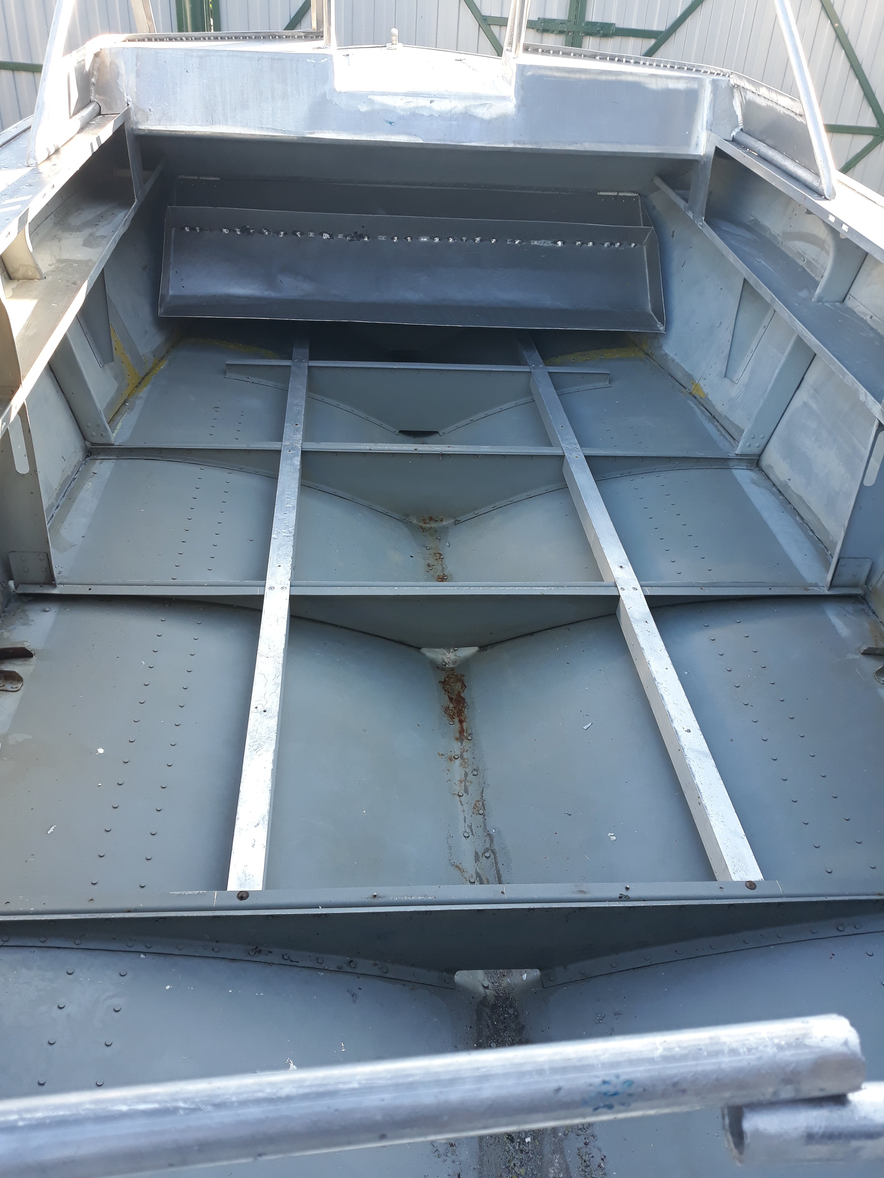

Анатолий посмотри тему ,,Ликбез по ремонту ................. ,, ,я там все твои болячки показал как ремонтировать, они тепичные для всех Прогрессов, если для себя любимого делать будешь, а не на продажу .

Говорите нужны полиуретановые герметики, но ведь стекольный тоже полиуретановый, в чем тогда разница? И еще один вопрос уважаемые форумчане почему сначала кислотником, а потом грунтом, мне сказали что на алюминь можно сразу наносить грунтовку, только эпоксидную?
Ну что бы много не писать ,поверь наслово .Разница есть.По грунту скажу ,что моё мнение к эпоксидному грунту не однозначно.При ремонте своей лодки ,я от него отказался.Всем он не плох,но не эластичный.Провёл маленький эксперимент.Взял две пластины дюраля(от лодок для латок держу) и прогрунтовал .Одну по схеме кислотник + акриловый грунт,другую просто эпоксидным .При изгибании пластина с акриловым грунтом выдержала больший угол гиба чем с эпоксидным.То есть эпоксидный грунт лопнул раньше.Понятно ,что лодка так не гнётся,но вибрация на корпусе присутствует и не маленькая.Плюс температурное расширение(часть лодки в воде,часть на солнце) поэтому эластичность предпочёл твёрдости.Ну это моё мнение и я его никому не навязываю!

Говорите нужны полиуретановые герметики, но ведь стекольный тоже полиуретановый....
Есть личный опыт. в 2013-м готовил Прогресс, промазывал швы стекольным герметиком, только предварительно выдавил в большую жестяную банку (из-под ананасов, 800 млл), долго и муторно размягчал его растворителем Р-12 до состояния магазинной сметаны и кистью наносил во все швы и подозрительные места. Только поверхность должна быть подготовлена, очищена и обезжирена + прогрунтована. Липнет эта аццкая смесь ко всему и очень хорошо. Латки ставил на неразведённый стекольный герметик. Так вот по прошествии трёх лет неразведённый герметик где сам отходит от поверхности, а где можно спокойно снять пальцами. Разведённый держится лучше, но тоже после испарения растворителя твердеет и отходит. Где слой толстый - до сих пор мягкий и можно измазаться.
В этом году я поднимал транец с заменой доски и некоторыми клепальными работами, плюс подготовка под окраску, так стекольный герметик убирался проще всего. Даже простой нейтральный силиконовый пришлось потрудиться счистить, на него к днищу был приклен датчик эхолота. Одну латку на борту выше ватерлинии, приклёпанную пять лет назад вытяжными заклёпками через стекольный герметик, после высверливания клёпок тоже снял пальцами. Переклепал полнотелыми с применением Novol Gravit 630. В общем-то на этой латке тренировался клепать пневмомолотком.
Так что для себя любимого использовать лучше сразу проверенный вариант с герметиком.

Спасибо, буду учиться на чужих ошибках.
