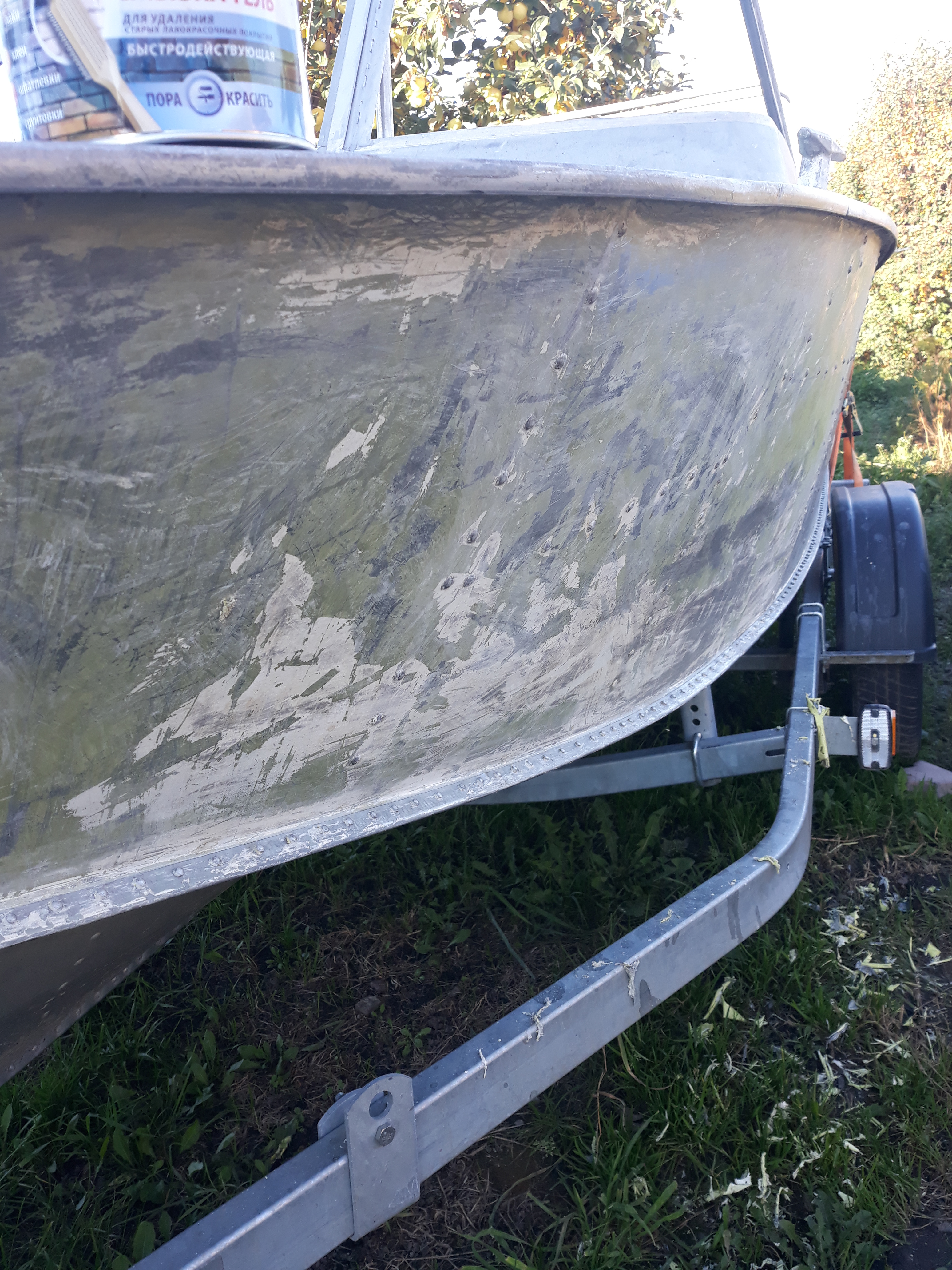

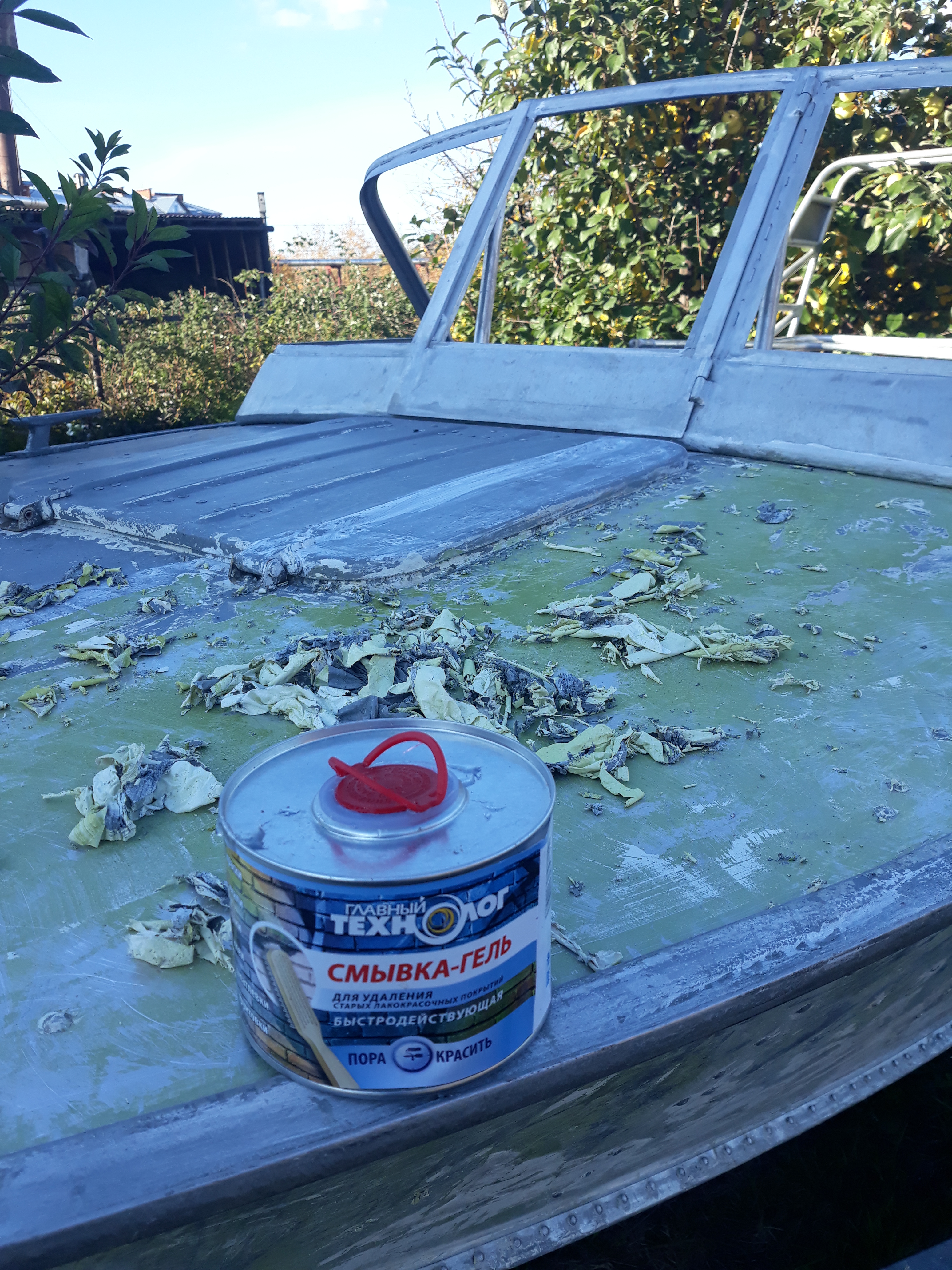

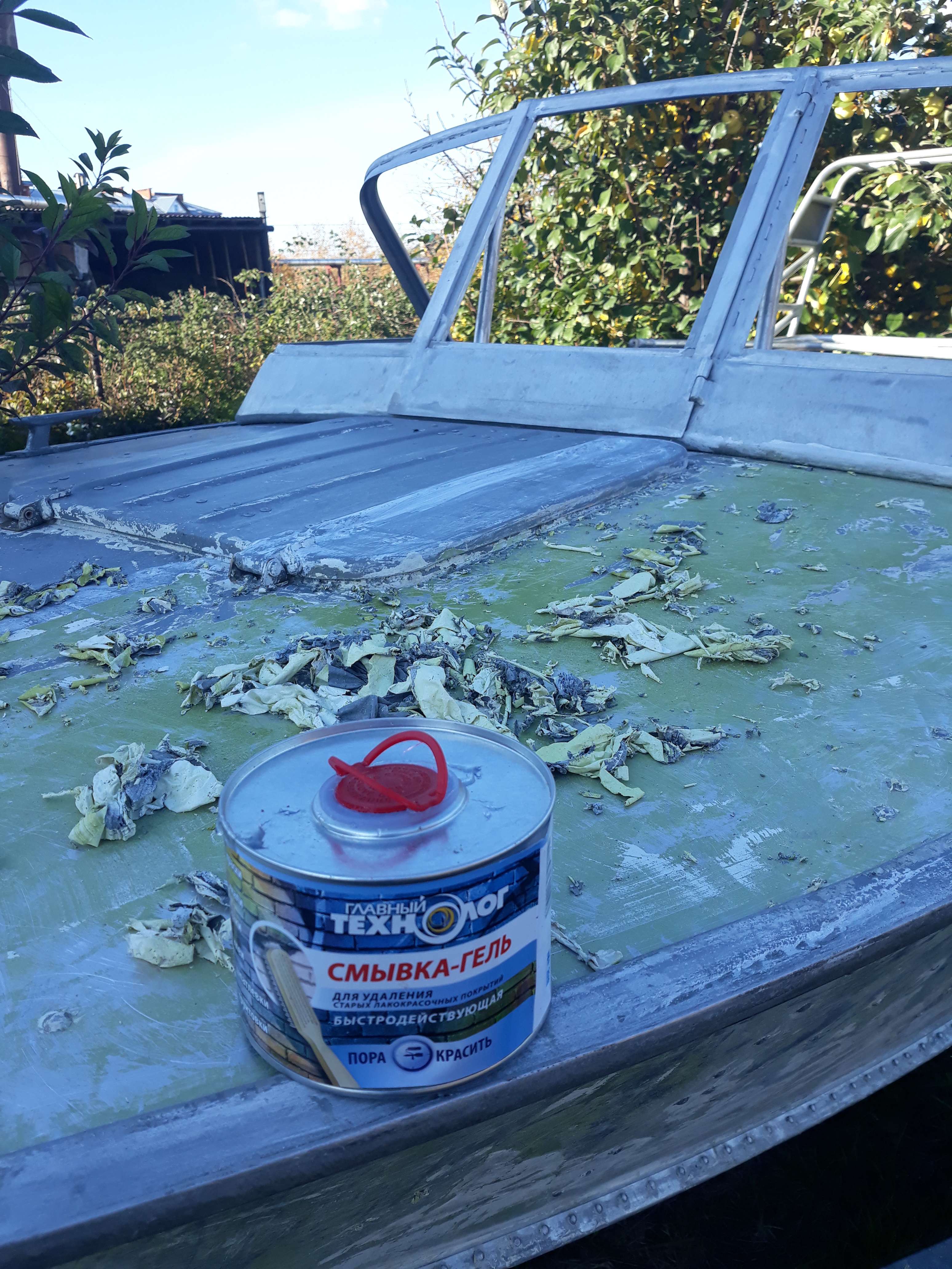

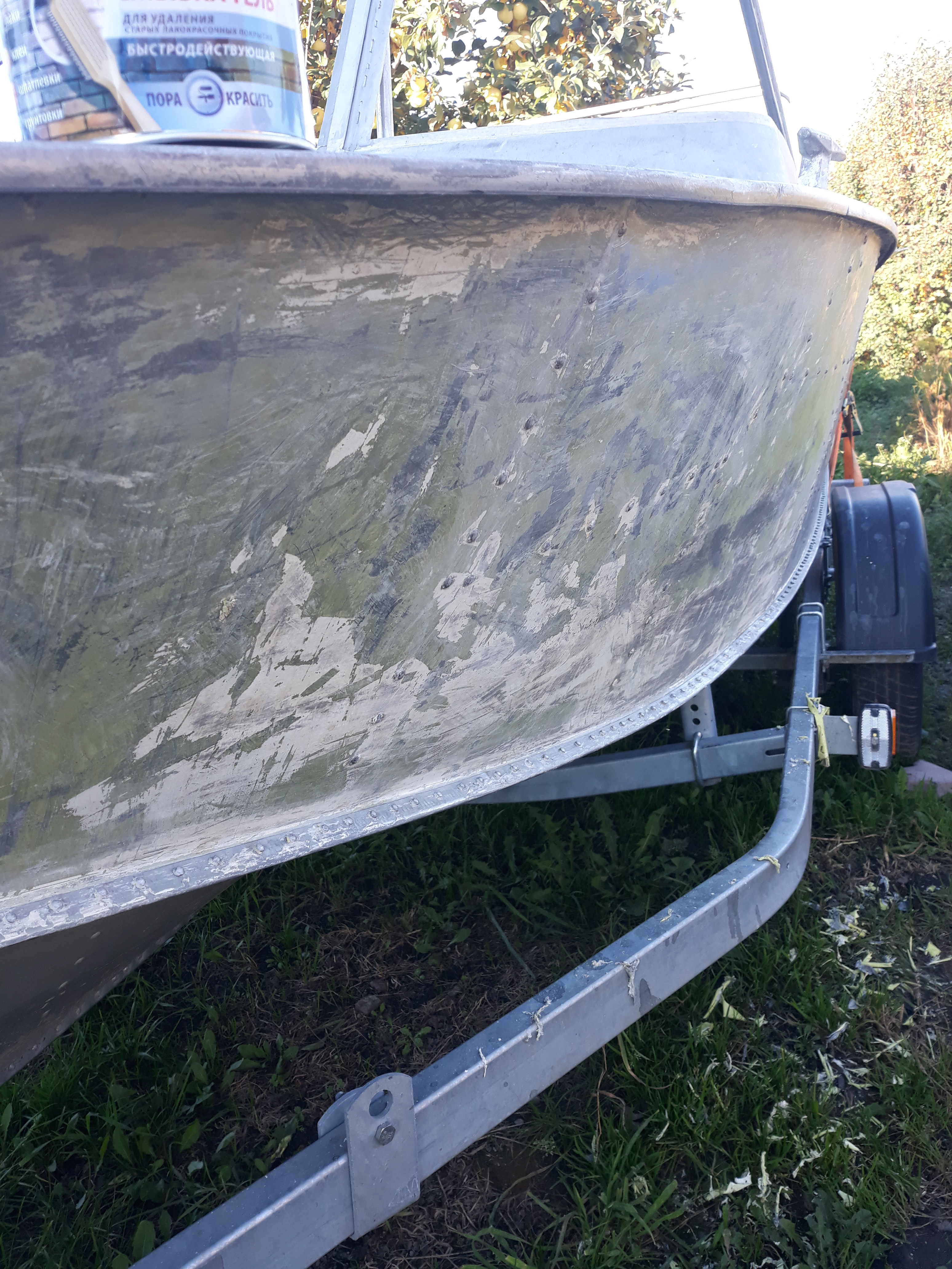

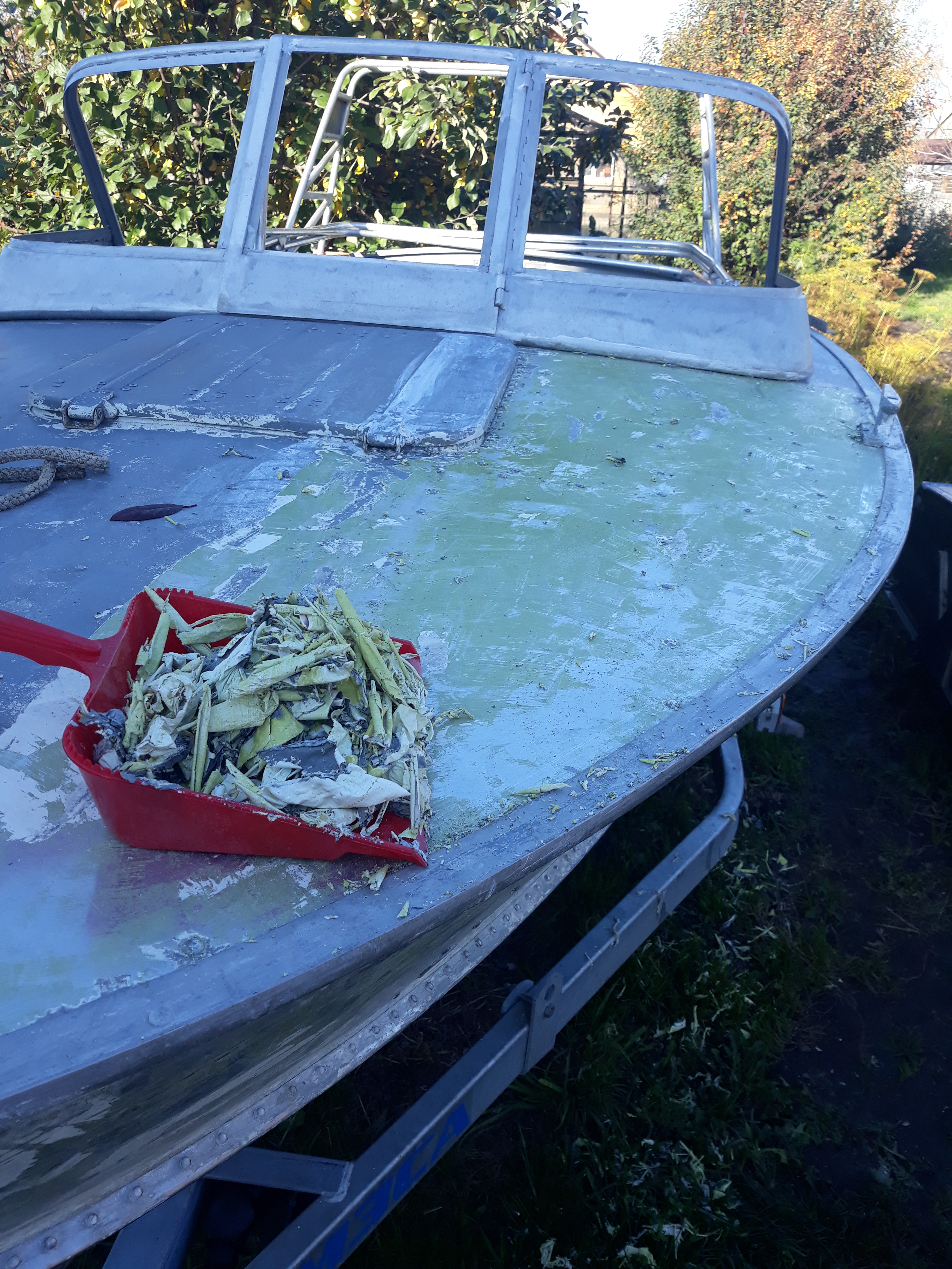

По смывке если кому интересно попробовал всякие аналог престижа боди и еще три вида, но они совсем никакие, а вот одна смывка очень понравилась сразу снял два слоя до родной грунтовки на фото видно и фото бок лодки это два раза боди.

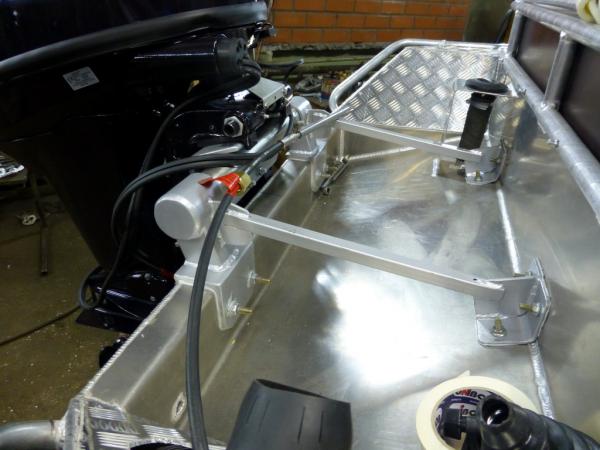

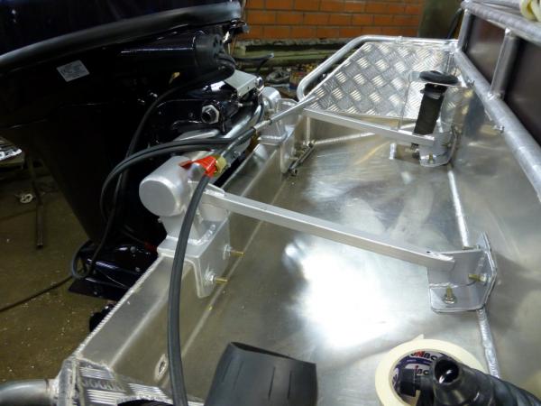

Хрен ты подберешь эту полную латунную трубку. Погуть - погнешь, но выскочит ли она? Дали же ссылку, Как стержень убрать.
Завтра с компа скину фото, Как люди делают приблуду, чтоб мотор откидывало. Будет правильно, но очень небюджетно, сразу говорю.
9 464
6 123
Вот и фото! Amsterdaman мне присылал когда-то.

Я если честно по этой фотографии принципа не понял. Там в трубе реализован преднатяг что ли?
Я и сам не до конца понял. Скорее всего на той трубе какая-то пластина. Псевдо-транец, что-ли, типа как калитка. К нему закреплен мотор. При наезде на препятствие все это хозяйство откидывается, т.е. работает механика этой конструкции, а не мотора. Получается вроде фальш-транца на шарнире.
Ааа!!, а трим работает стандартно, отталкиваясь от пластины. Возможно, если так, то в целом идея норм, останется решить как удерживать ногу на заднем ходу.
Кстати на моём Проге с моим транцем это реализовать вполне возможно, надо подумать, спасибо за идею!!!
