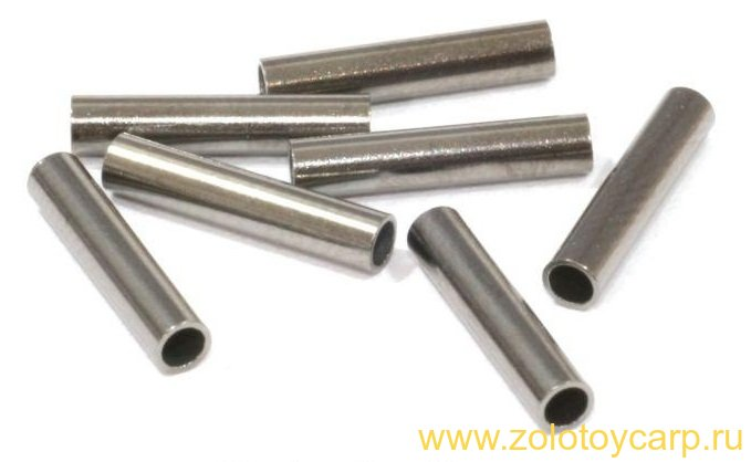

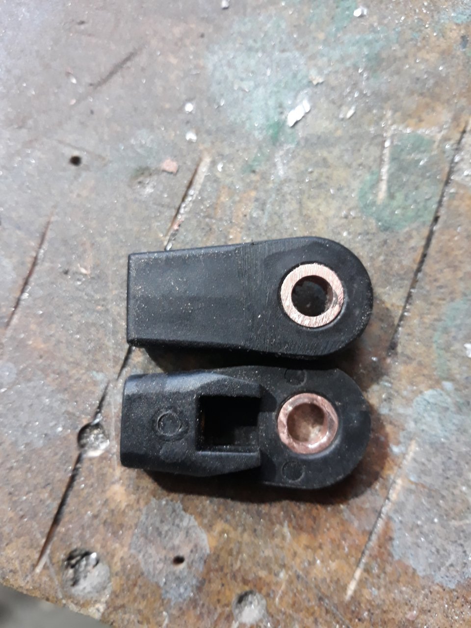

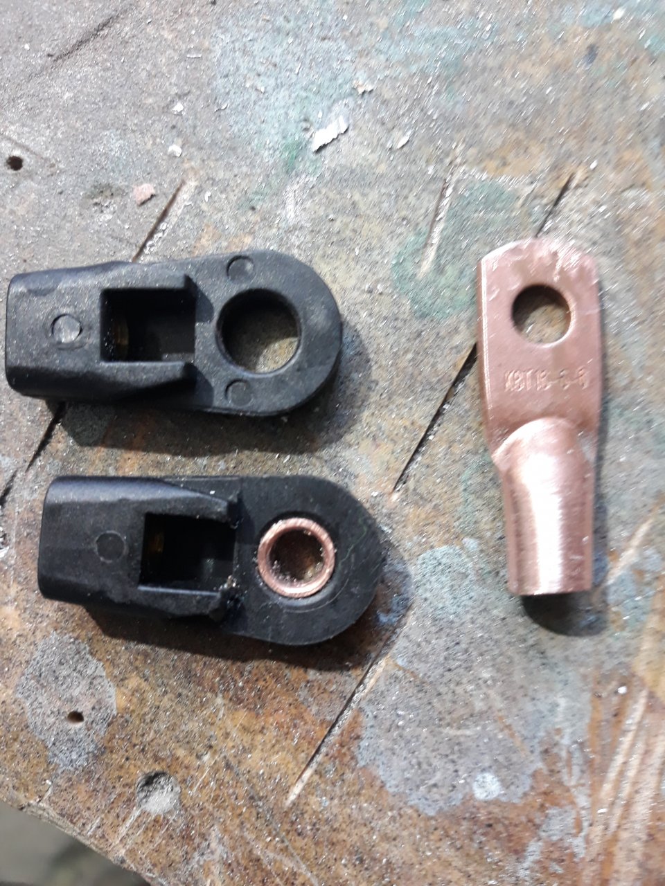

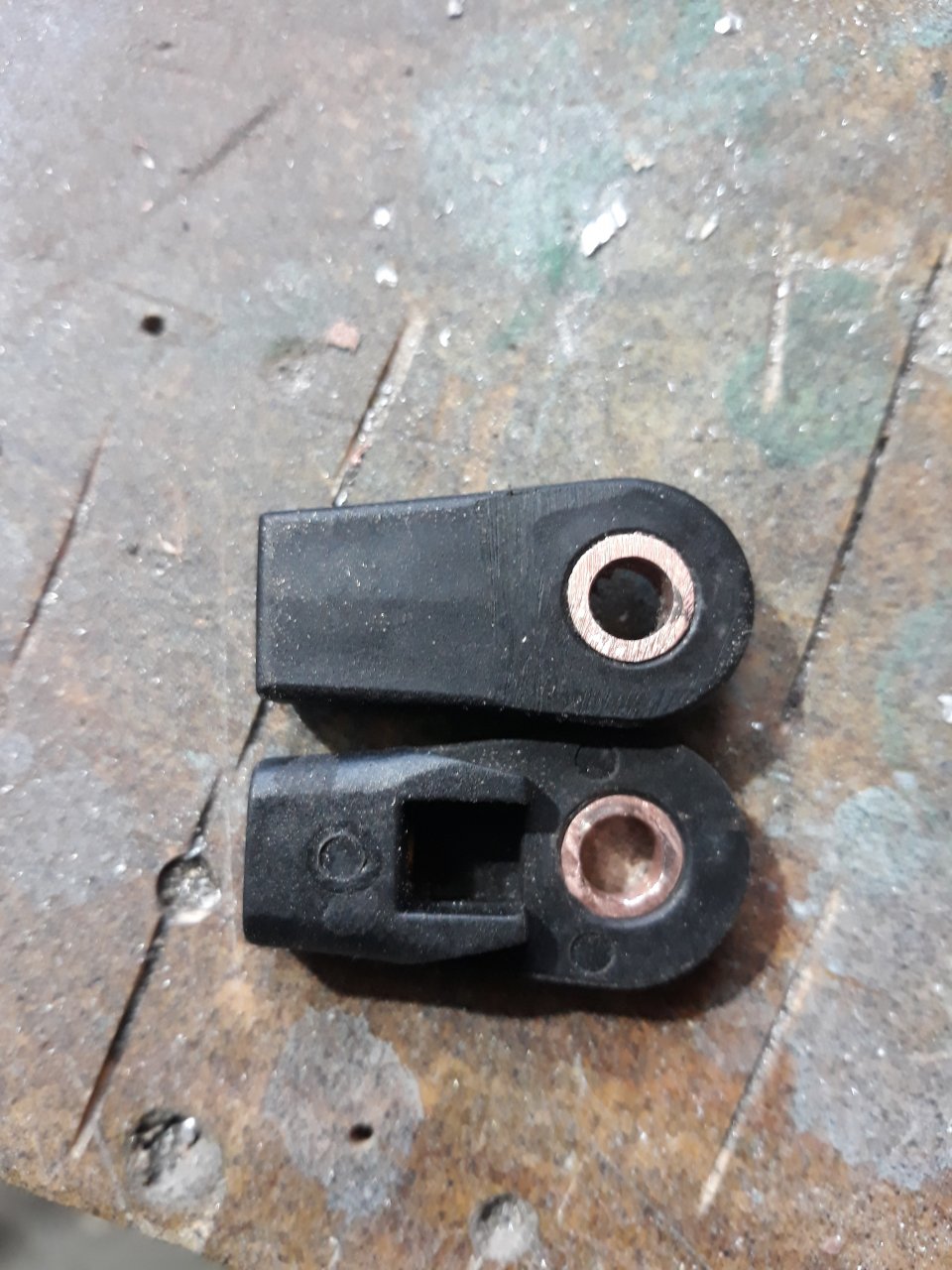

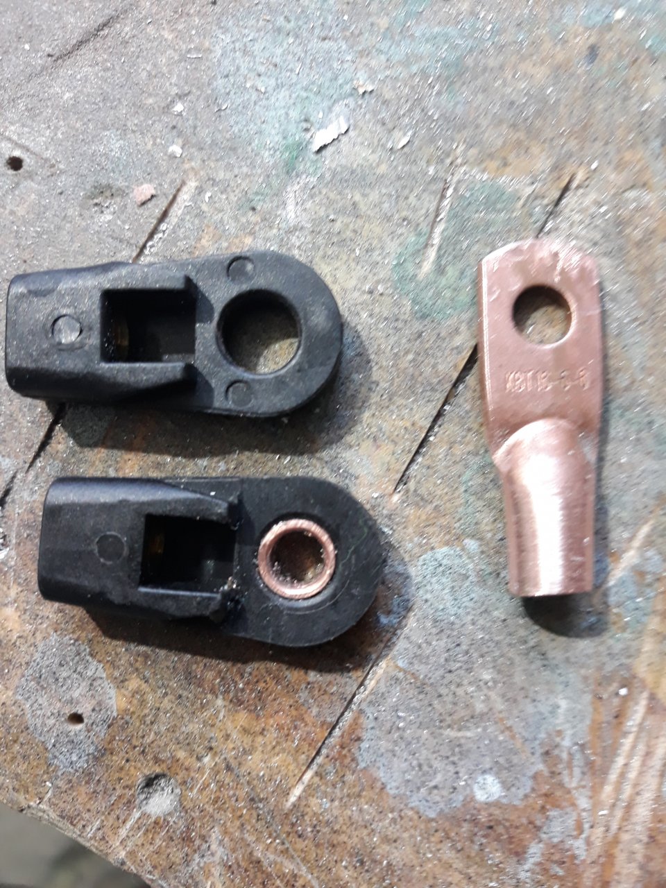

Может кому пригодится. Искал наконечники на троса газ-реверс для машинки хонда BF50 естественно в магазинах не нашел, а под заказ конских денег стоит, купил ямаховские диаметр отверстия ямаха 8мм хонда 6мм пришлось сделать втулки, приглядел наконечник для кабеля от него и отрезал втулки.
9 555
4 760
Хорошая мысль!!! Возьму на заметку.Спасибо!
kav75
16.01.2010
2 792
1 372
Томск (Северск)
Есть ещё просто обжимные трубки разного диаметра, типа таких, медные, лужёные. Как правило, в электромагазинах висят на стендах рядом с клеммами.
Там можно использовать всю длину.

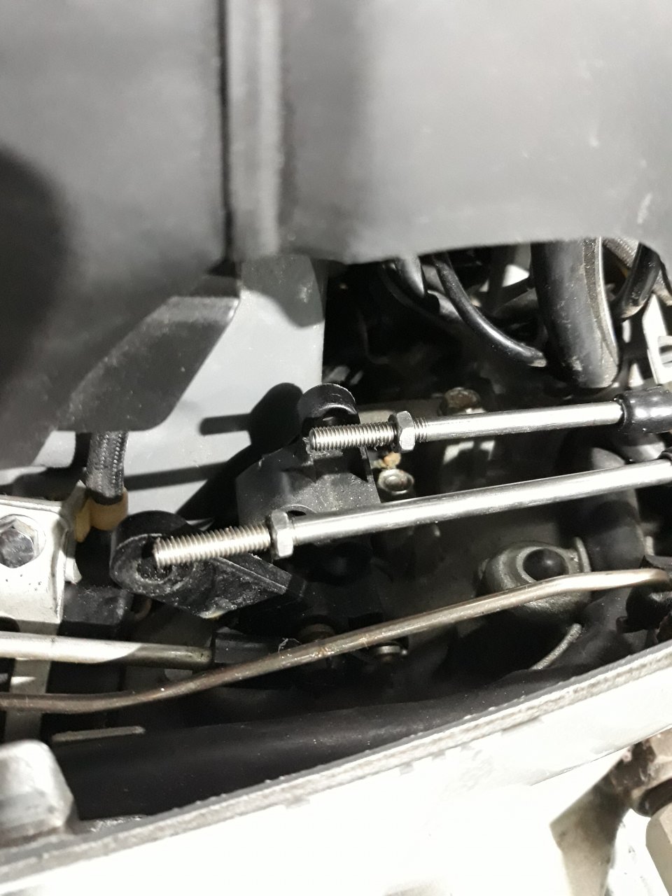

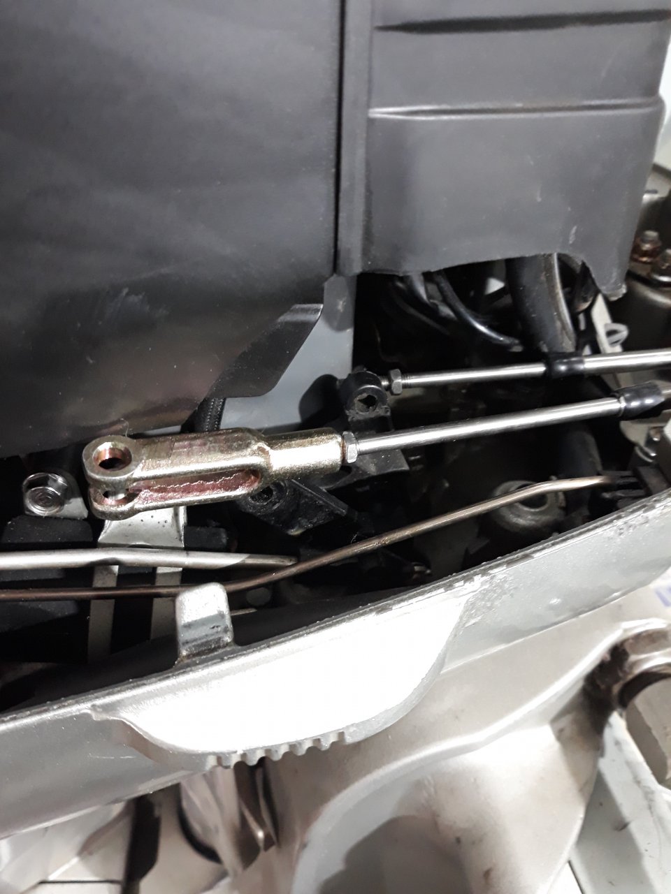

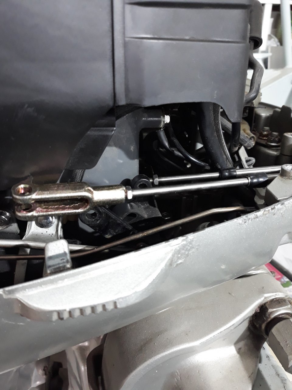

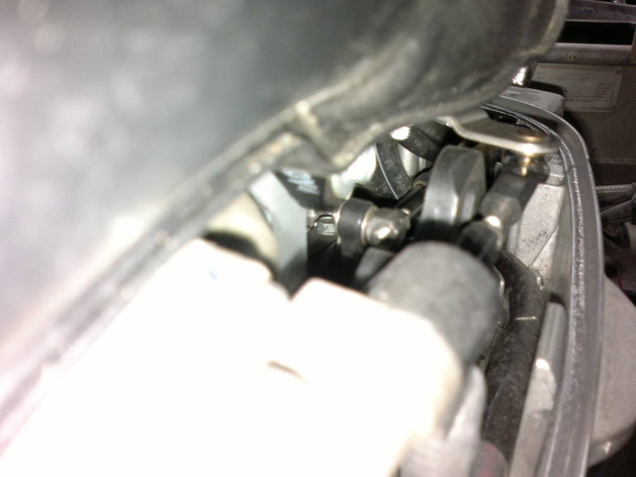

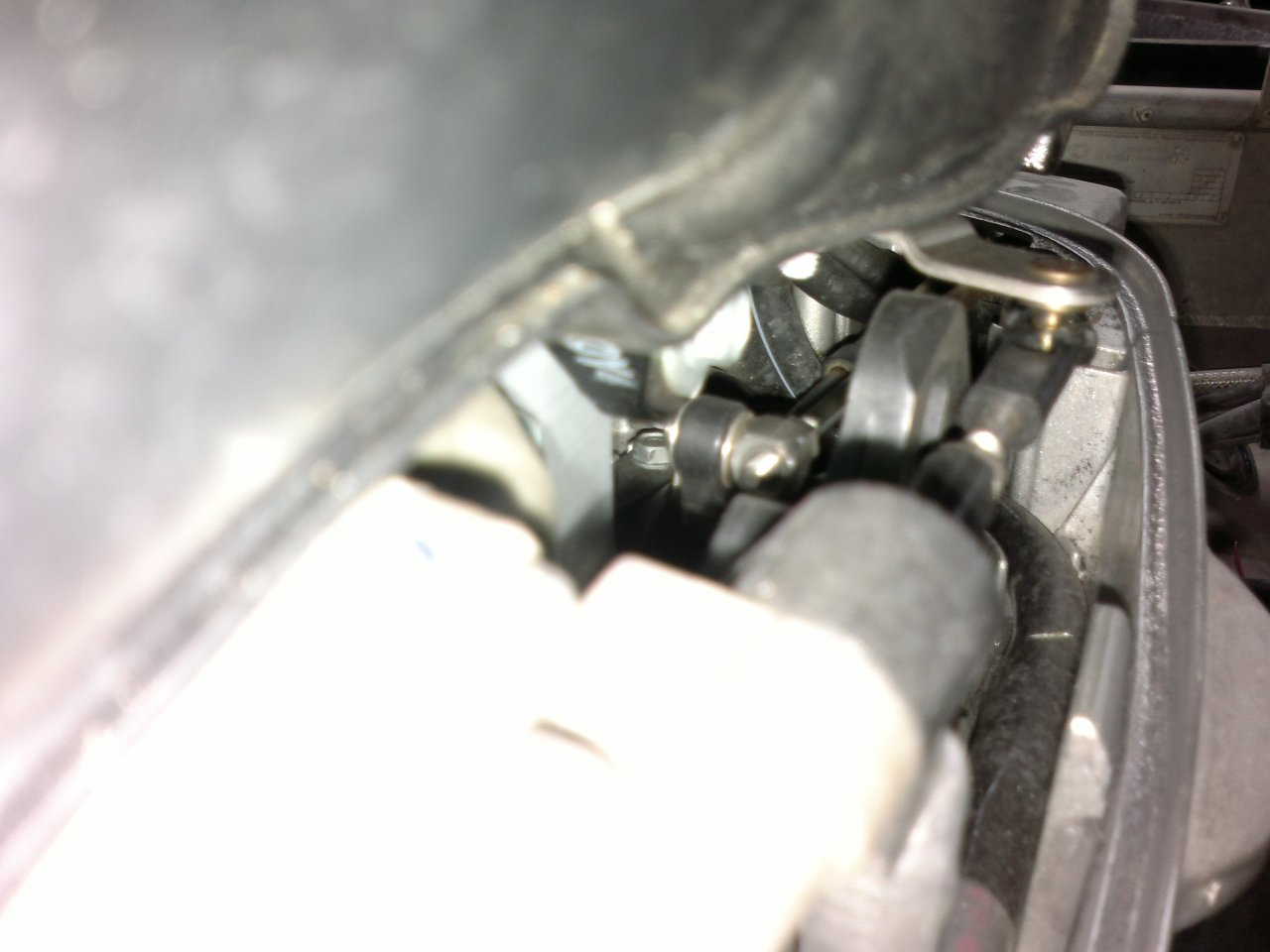

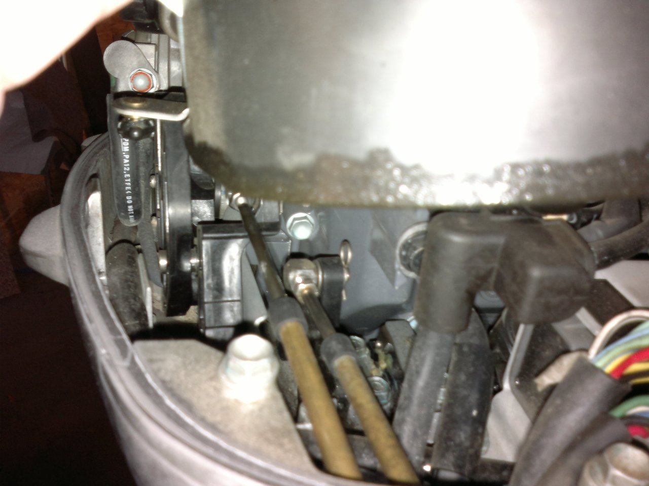

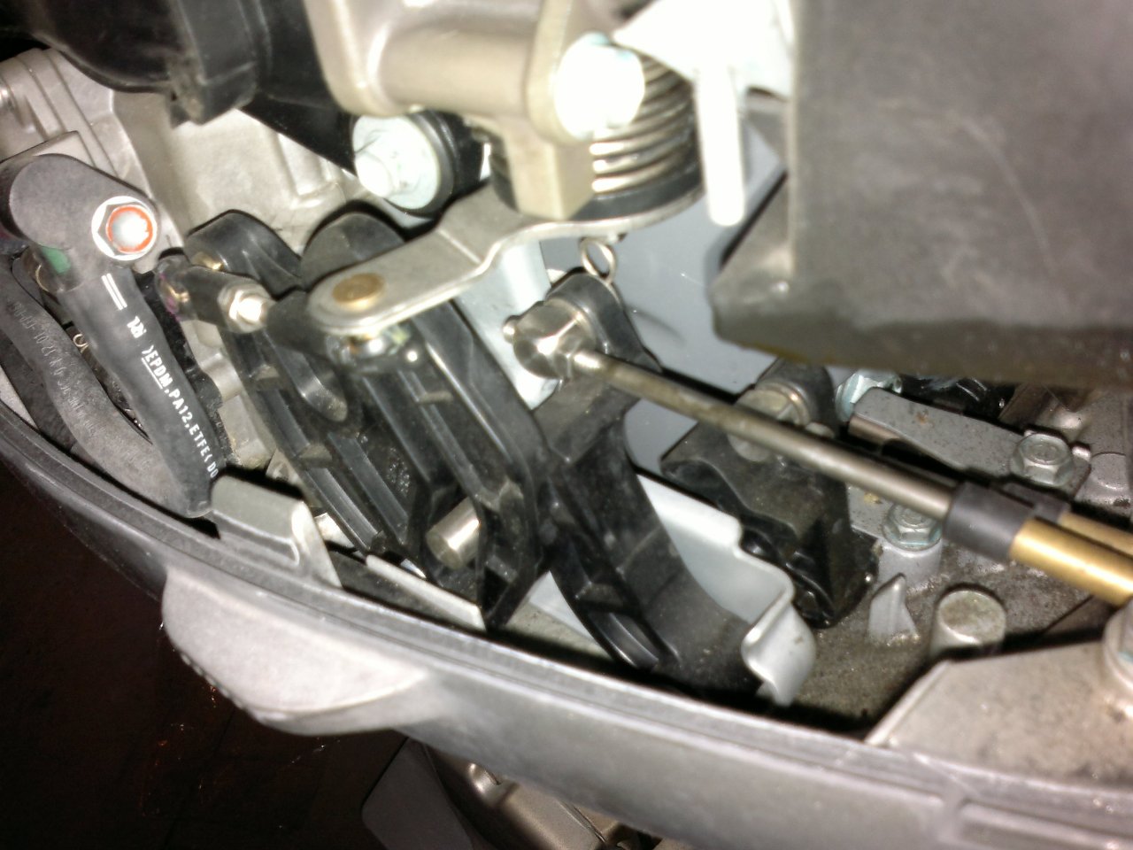

С просьбой к Вам друзья форумчане пришли наконечники газ ревер, но они совсем не подходят, говорили хондовские но они длиее, что делать пока не придумал, толи троса не те, но тоже твердили универсал. Подрезать оболочку наконечника , толи укорачивать троса внешнюю оболочку, но мутрно и можно повредить внутренний трос, резьба конечно на нем нарежется ее и укоротить. Может кто с этим сталктвался прдскажите. В машинке следал все нормально. А вот троса в моторе оказальсь диннее см на 5-6
9 555
4 760
Посмотри ,правильно ли ты ставишь фиксацию тросов на моторе.Может ответ о длине кроется там!?

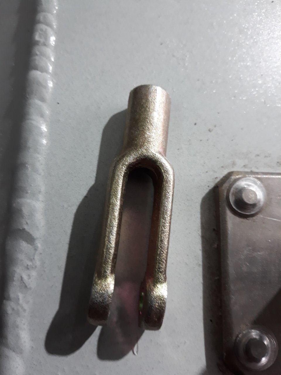

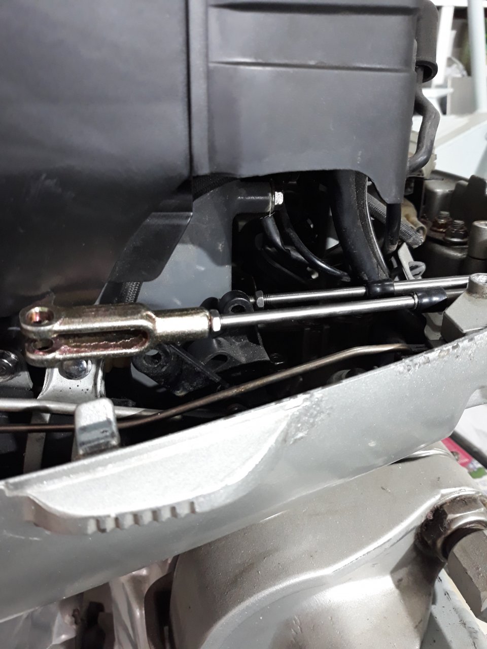

Да Володя фиксацию конечно поссмотрел по другому там не поставишь, умудриться надо, Без наконечника трос почти упирается в рычаг газа и реверса (рычаг на машинке в нейтральном положении)
9 555
4 760

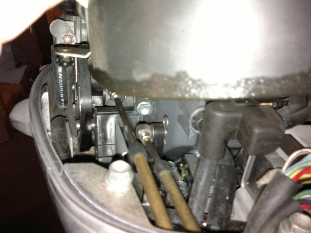

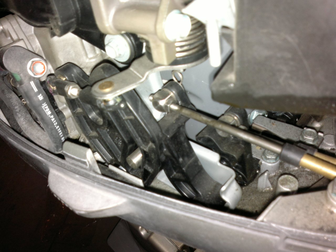

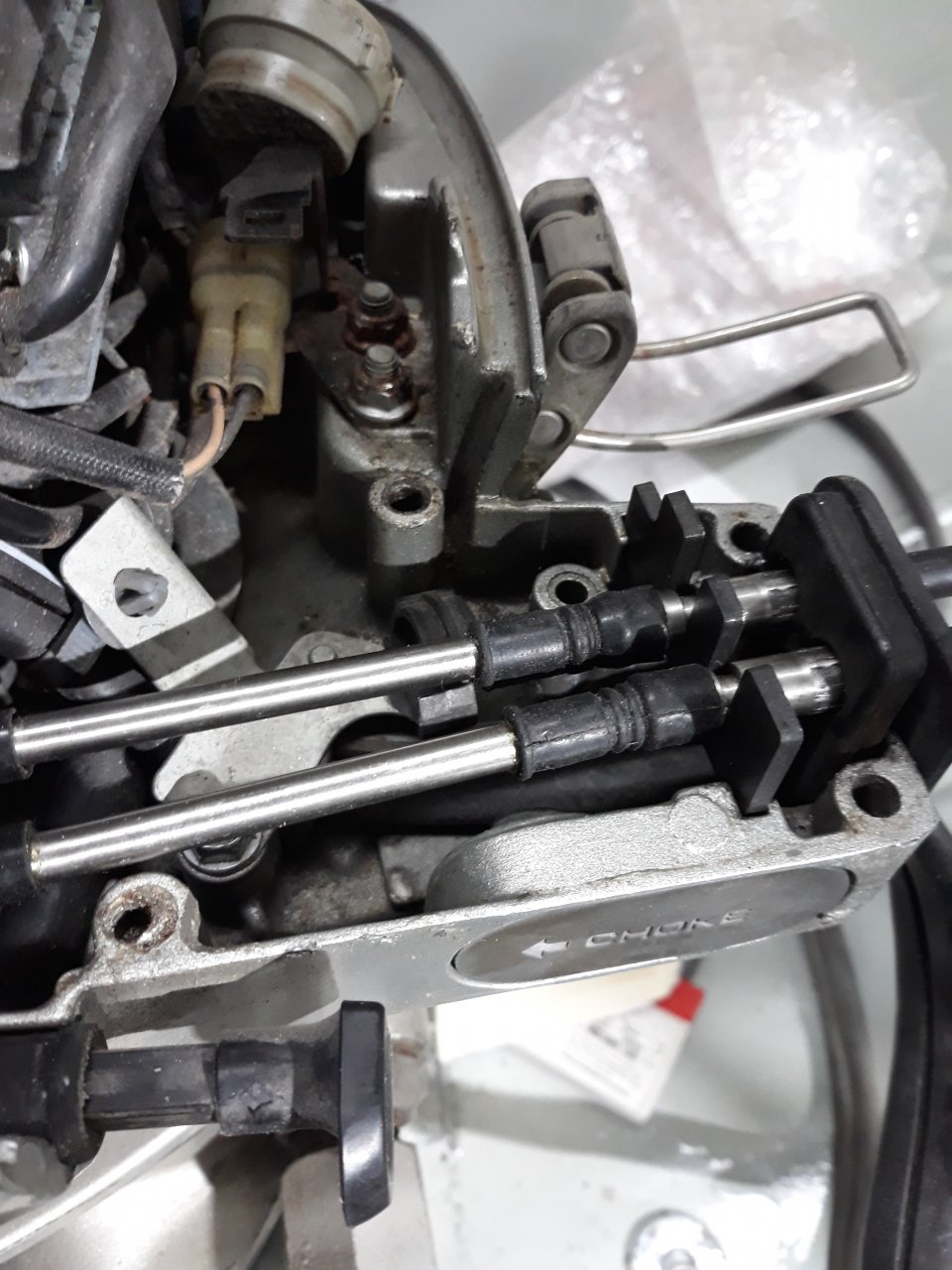

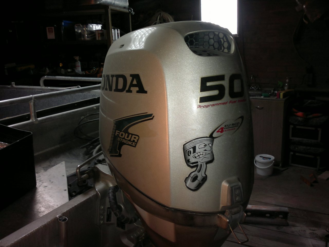

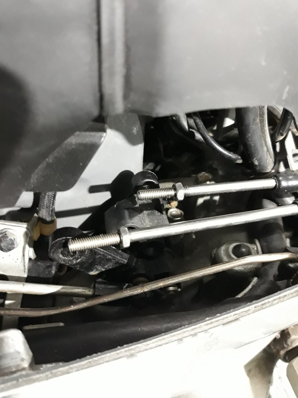

Попробую для сравнения вечером фотки скинуть Как раз лодка с Хондой стоит в мастерской.

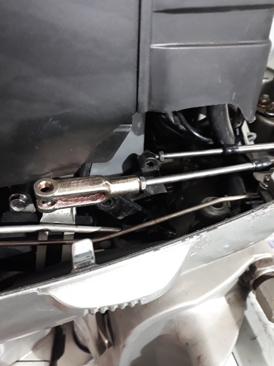

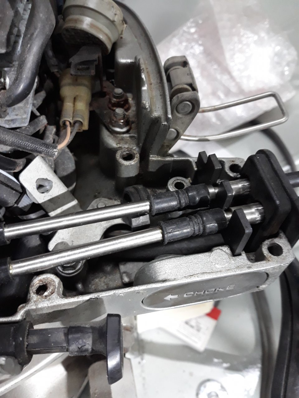

Толя! Ничего укорачивать не надо.Просто тебе не то прислали. Внимательно посмотри на фото.
