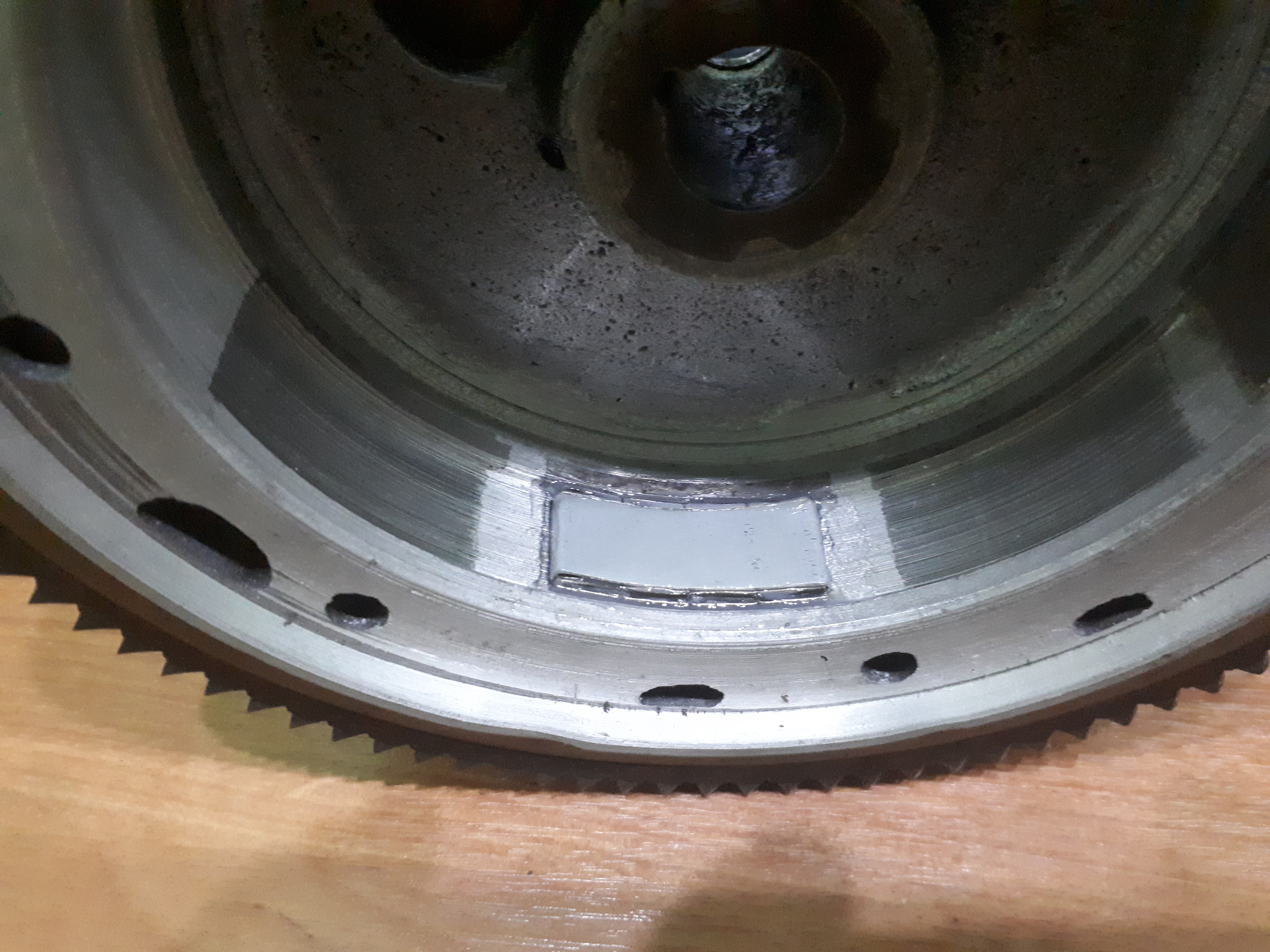

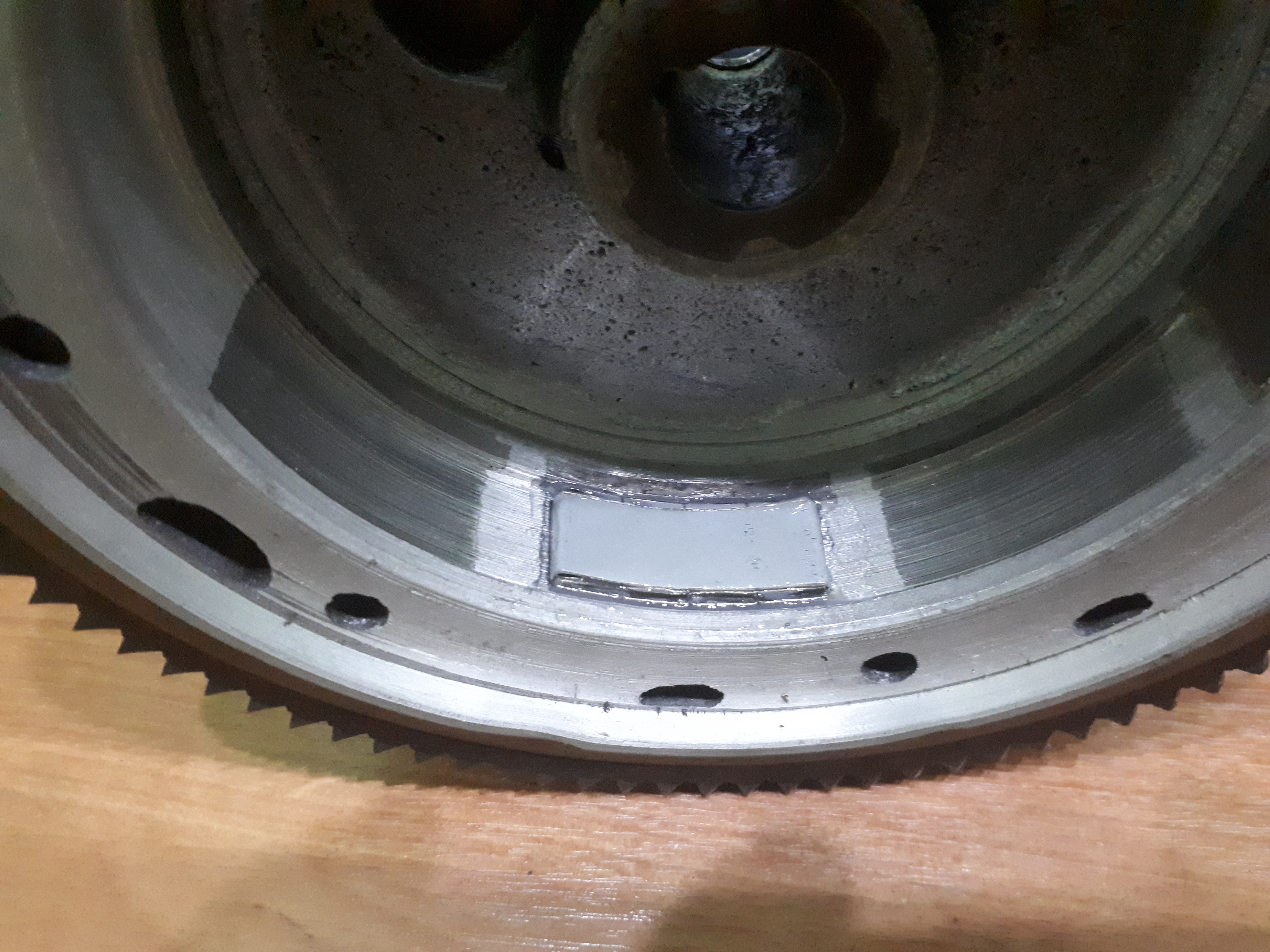

https://photos.app.goo.gl/25JJodF4xQKSJssa2 Вот в таком виде привезли Ветерок 12 на ремонт. вместо шпонки между маховиком и коленвалом был забит кусок отвертки. Верхняя крышка без ушей, была верх обломан, сальника не стояло, не хватало 4 игл. Но она осталась у старого хозяина. Все что можно было потерять, потеряно, все что бы можно было сорвать - сорвано. Но поршни новые. Мотор осенью запускался и работал. Причем на двухискровой катушке от Оки и даже зажигание не сгорело. А вы говорите, что советская техника плохая. Если даже после таких рук продолжает работать :)

Но сила такова оказалась, что утягивает за собой магдино при старом приводе.
Вот из за этого и сточил целый мм :) думал маховик цепляет, а оказалось магниты что надо :) а с подшипником вообще беда вышла, руками умудриться надо чтоб снять, а маховик тарелку магнитами лихо задирает, пришлось втулку над подшипником городить, поворачивается основание довольно тяжко, но стремится за магнитами... Эт я к тому что родные магниты не так уж и плохи :)

У меня только один магнит лип немного, остальные как простые железяки были. Намагничивать-глупость, такая же бяка вылезет снова.

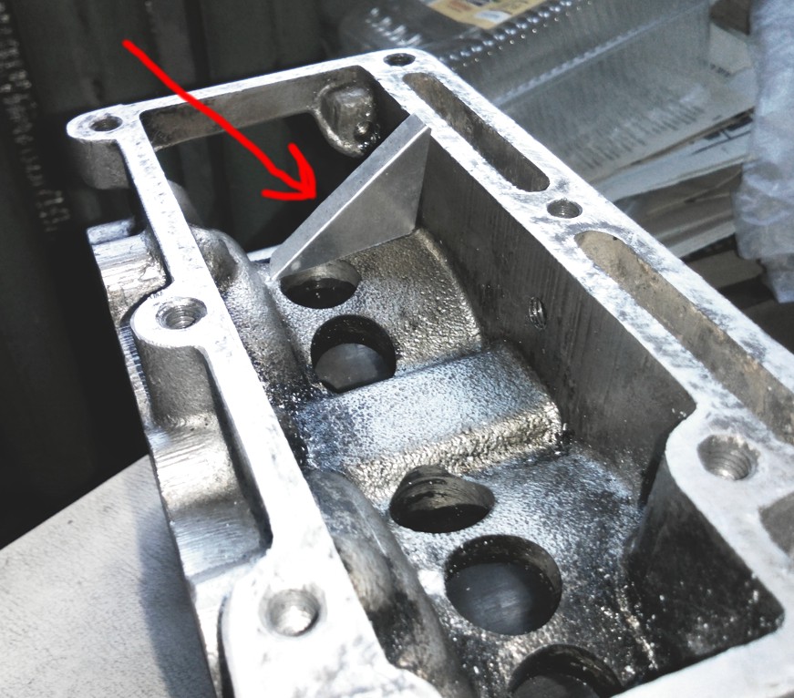

7-приемные каналы которые принимают туман из картера расточены как в книжке у фишбейна, ну и ступень была не в 1мм а гораздо больше
8- впускные каналы (направляющие крышки которые) были наварены и обработаны для большей степени скольжения потока тумана,
в вышеупомянутой теме, замазали все лишнее пространство холодной сваркой, по мойму проще чем я ну да ладно...
9- отфрезеровано посадочное место для этих самых крышек на 1 мм
10- впускные окна!!!! тот еще геморой!! задолбался их выравнивать(как по фишбейну) и главное обтачивать вокруг них отливы.

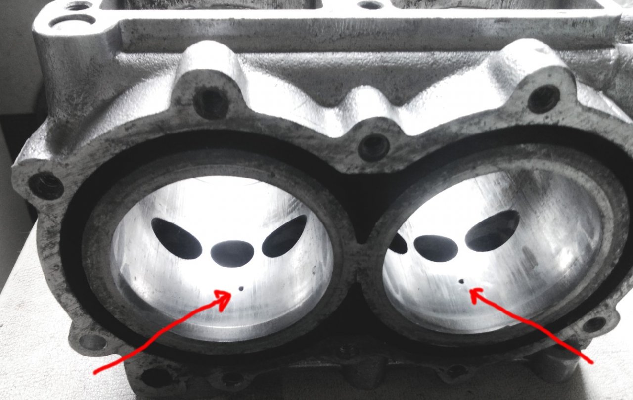

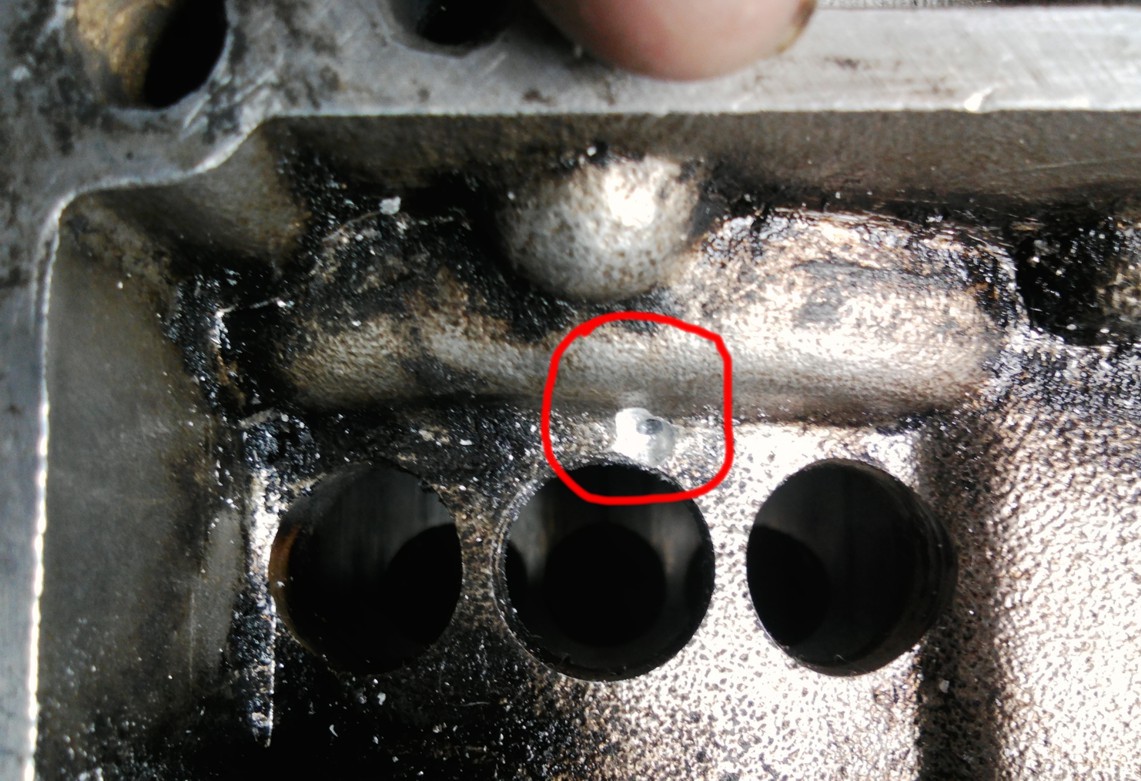

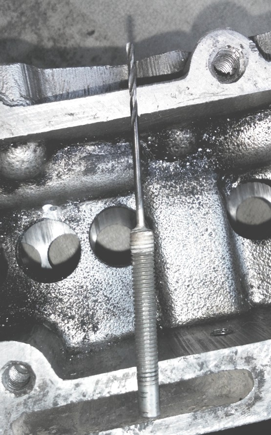

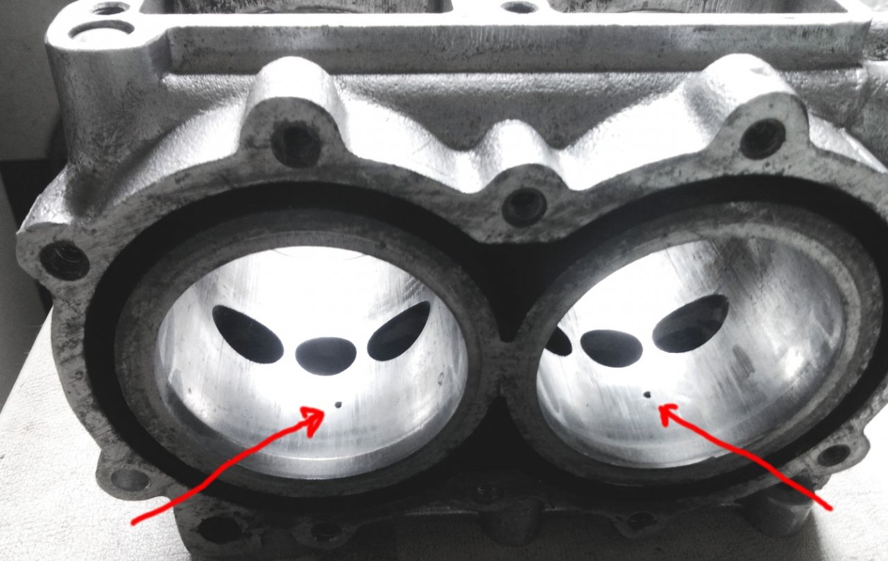

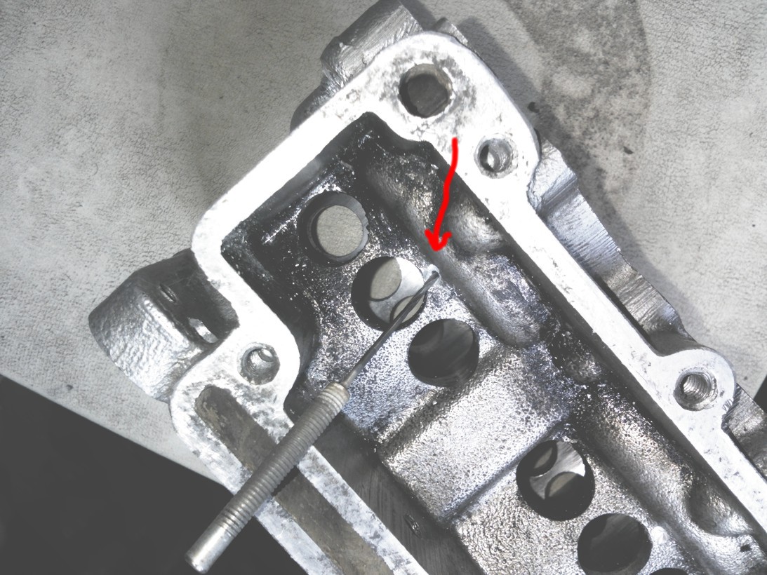

Здравствуйте.
ПЛМ Ветерок 9,9 хотя и имеет верхний стартер, но при запуске требует значительных усилий. И если не заведется со второго- третьего рывка,
непроизвольно начинаешь произносить непотребные слова.
Буржуйские моторы (и не только лодочные) требуют значительно меньших усилий при запуске. В их моторах есть т.н. декомпрессионное отверстие, через
которое в такте сжатия, при запуске мотора, отводится часть сжимаемой топливной смеси в выхлопную систему. Декомпрессионное отверстие расположено,
приблизительно посередине, между верхним краем выпускных окон и точкой на цилиндре, соответствующей ВМТ поршня. При медленном вращении коленчатого вала (т.е. при запуске) после закрытия выпускных окон часть топливной смеси успевает через декомпрессионное отверстие выйти в выпускную систему. После перекрытия поршнем этого отверстия начинается реальный такт сжатия смеси. Таким образом количество сжимаемой смеси уменьшается почти в два раза, что и приводит к значительному уменьшению усилий при запуске. Уменьшение давления в камере сгорания благоприятно сказывается на качестве и надежности искрообразования. После запуска мотора (при значительном увеличении частоты вращения) топливная смесь не успевает выйти через декомпрессионное отверстие. На мощности мотора это практически не сказывается. Но это теория.
Практика.
Решил модернизировать свой старенький Ветерок 9,9 (практически Ветерок 12). Со стороны выпускных окон в блоке цилиндров просверлил отверстия диаметром 1,5 мм в цилиндр. Чтобы не попасть в полости (каналы) охлаждающей жидкости сверлить нужно под углом 38 градусов к оси цилиндра. Все это видно на фото.
Начал собирать двигатель и обнаружил микротрещины на юбке одного поршня. Теперь ищу где поближе прикупить б/у поршень. Как только соберу мотор и попробую завести - результаты сообщу.

Дмитрий, извини, конечно, что перенес твое сообщение сюда. Но твоя работа еще не перешла из разряда гипотез и не доказала свою полезность для мотора, используемого в качестве объекта эксперимента. Как сделаешь, покажешь, убедишь других, вот тогда и можно будет поговорить серьезно.

Видел такое отверстие только в Тохатсу 3,5, на РФ есть тема про гонки на мелкомоторах, у всех кто это отверстие заглушил, мощность немного увеличилась, оно не может не влиять на работу мотора.

Верхние головки шатуна и отверстия в бобышках разворачивал на 16 и устанавливал пальцы от Явы. Дело ведь в том, что у двенадцатого не только втулки ВГШ разбивает, но и отверстия в бобышках. А у 12М этот процесс происходит в разы быстрее, потому что там палец еще меньшего диаметра. В результате имеем неизношенные по боковым поверхностям поршни, но с разбитыми отверстиями под палец.
dmi886

Компрессию не мерил, да и мысли если честно не было... а если не секрет что с ней должно было произойти в результате моих доработок?
На малых оборотах (при которых происходит запуск) компрессия упадет. Для этого и делается. Уменьшается усилие при заводке. На бОльших оборотах компрессия не упадет. Гугл в помощь. С декомпрессионным отверстием работают двигатели и скутеров и мотопил и некоторых мотоциклов и парапланов. Наверно буржуи эту дырочку придумали не просто так.

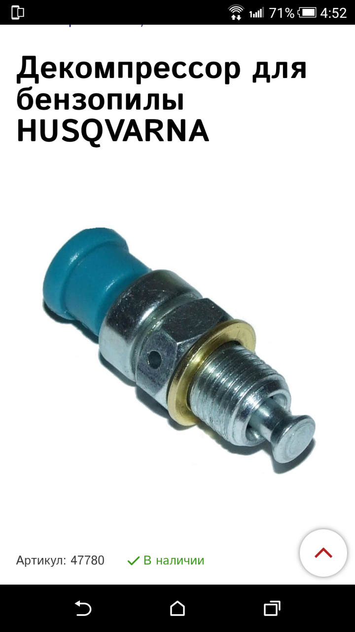

Тогда наверное нужно было идти, чуть по другому пути.
В верхней части, рядом со свечёй , устонавливать декомпрессионный клапан. Который при запуске, закрывается автоматически, от давления газов.
Хотя засверливаться там, для нарезания резьбы, особо некуда.
Так посмотри какая степень сжатия у этих моторов и на Ветерках. К тому же большинство этих моторов имеют маломощное CDI зажигание. Не вдаваясь в глубокие рассуждения, скажем у мотора с "дырдочкой" давление сжатия в цилиндре на пусковых оборотах без оной достигало бы 10 атмосфер, и искра просто бы не могла пробить искровой промежуток свечи, А у Ветерка - 6-7 и при достаточно мощном зажигании (если оно исправно, разумеется). Никто же вас за руки не держит, делайте, показывайте, утрите нос нам консерваторам :)
Ну, раз отверстие уже есть - нужно продолжить эксперимент. А "дырочку" заглушить никогда не поздно.
