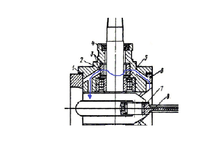

Думаю, всем известно о рекомендуемой доработке крышки картера, заключается она в сверлении дополнительного канала. Однако, есть и противники этой, да и многих других доработок. Предлагаю поспорить и родить истину :)
К.м.к. улучшить вентиляцию игл верхней опоры не помешало бы, т.к. иглы практически полностью изолированы от попадания к ним смеси, единственный путь - канал перекачки, который к.м.к. работает на половину, только от давления в нижней части картера, от верхней части он изолирован подшипником и шайбой, между которыми если и могут быть продухи, то ничтожно малы.
А чтобы канал работал как задумывалось, от разряжения в верхней части картера и давления в нижней, необходимо обеспечить возможность действия этого разряжения на канал перекачки сверлением доп. канала, других путей не вижу....
Касаемо того, что бОльшая часть смеси будет пролетать мимо. Я считаю, если расположить отверстия в обойме соответственно отверстиям в крышке, то бОльшая часть смеси пойдет по ним, как по пути меньшего сопротивления, а вот если сместить эти отверстия, то вполне вероятно что смесь пойдет мимо....

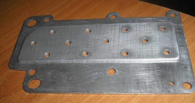

Любимая многими приклепаная пластина на перегородку выхлопа поговариают сопливит и вода попадает в цилиндры. Я мало в это верю, т.к. на выпуске наши моторы ничего не засасывают, если там и будет сочиться, то все уйдет вместе с выхлопом... Но опрессовку ртом произвел, держит. Как думаете, возможно ли попадание воды в цилиндры через неплотные клепки?

Вопрос 1 - вполне вероятно, что смесь начнёт сквозить мимо иголок, как по пути меньшего сопротивления.
Вопрос 2 - крышки более позднего образца, в которых ролики ограничиваются по торцам двумя одинаковыми шайбами, по идее лучше. Нижняя шайба не должна зажиматься подшипником. При вращении вала нижняя шайба 100% должна тоже вращаться. На счет верхней не скажу, не заострял внимания.
Вопрос 3 - действительно спорный. У старых Ветров данная перегородка довольно толстая и не деформируется от выхлопа. У более свежих Ветров перегородка встречается тонкая, как фольга, гнётся от одного взгляда. Как правило, выхлоп её прилично деформирует. Стоит ли её усиливать? Может да, а может и нет. Сначала надо знать цель усиления. Спасти от деформации и возможного разрушения, или ....? Чтобы её просто не гнуло....?
Может тонкая перегородка при ударе выхлопа начинает вибрировать, как мембрана и тем самым создаёт какое-то сопротивление движению воды? Вряд ли.

По большому счету, единственная цель усиления перегородки выхлопа - сделать тише работу мотора. Тонкая перегородка при работе издает дополнительный дребезжащий звук. Я вообще изготовил перегородку из 4-х мм алюм. листа. Звук мотора стал несколько глуше, утробнее.

В заполненном водой моторе не сможет дребезжать эта перегородка. Все это выдумки.
Вот так вот... А я вот приклепал, теперь думаю новую купить, а то вдруг и правда вода через клепки может в цилиндры попадать, хотя не верю, но лучше перебздеть :)

Блин, как много эмоций вызвала простая пластина, которая кроме как на звук ни на что не влияет....

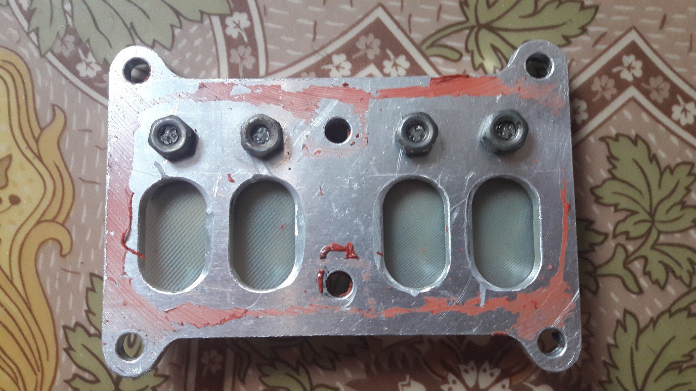

Тем не менее, есть в моем моторе еще одно ноу-хау, на этот раз посерьезней - клапанная перегородка из алюминия без рассекателя. Говорят, рассекатель этот не очень то и нужен, а может нужен хоть убей?

Думаю всё же рассекатель нужен.
Был бы он ещё активный, типа на малых оборотах больше смеси перенаправлял в верхний цилиндр. :hahaha: Это так, мысли в качестве бреда :crazy:

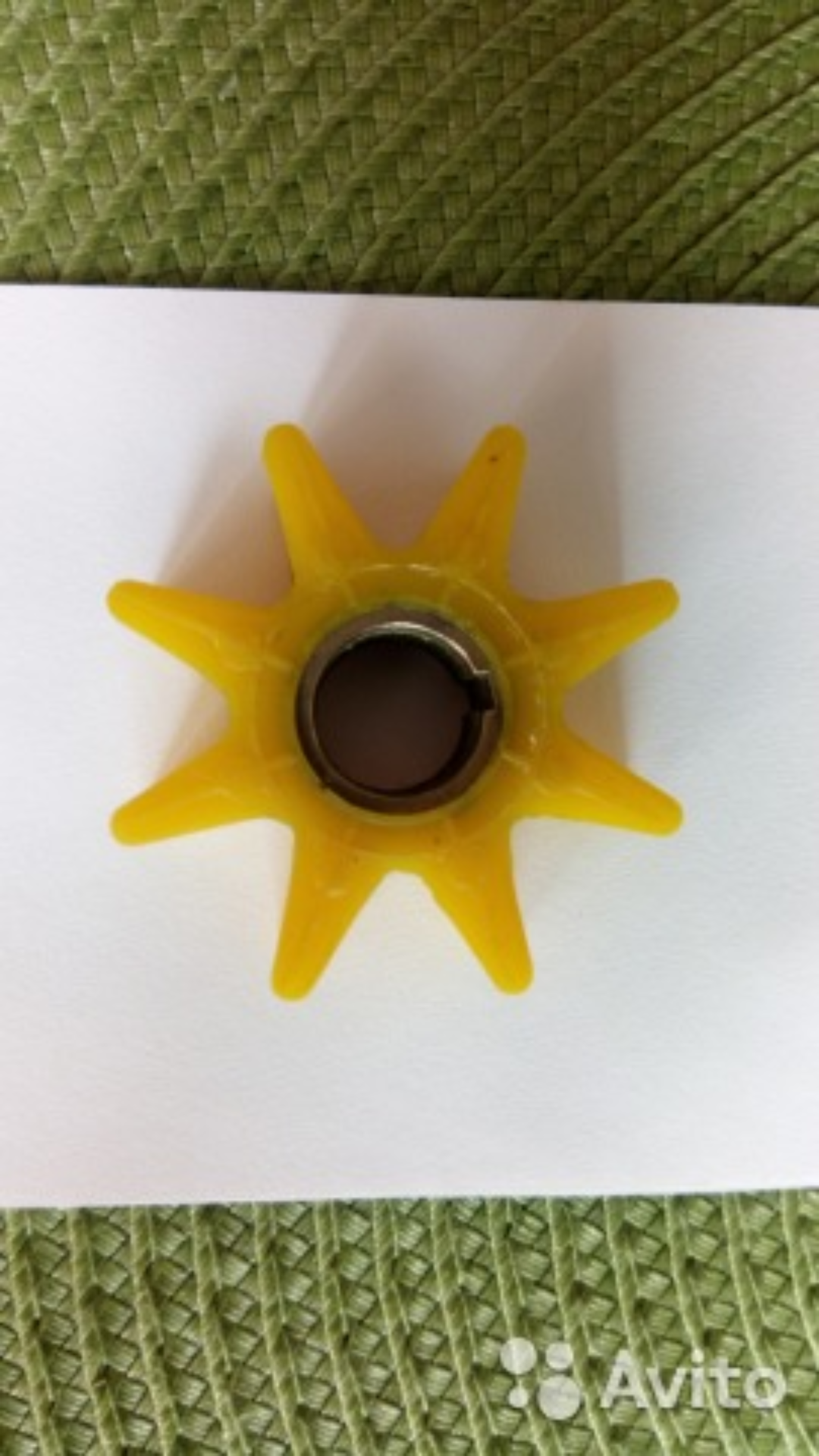

Набрел на авито на такую вещь, крыльчатка из полиуретана, как считаете, рабочий вариант?

На мотолодке писали, что дерьмо. Спроси у Нордика, он вроде в курсе. Сама форма крыльчатки (хоть резиновая, хоть из другого материала) не подходит для помпы Ветерка, это крыльчатка вихревых насосов.
4 200
в
Я такой формы ставил, но из мягкой какой-то резины цвета графита. Давно было. Работала, но даже резиновая крутилась тяжко.

Почитал по форумам, больше негатива, стандартная лучше будет ИМХО.
