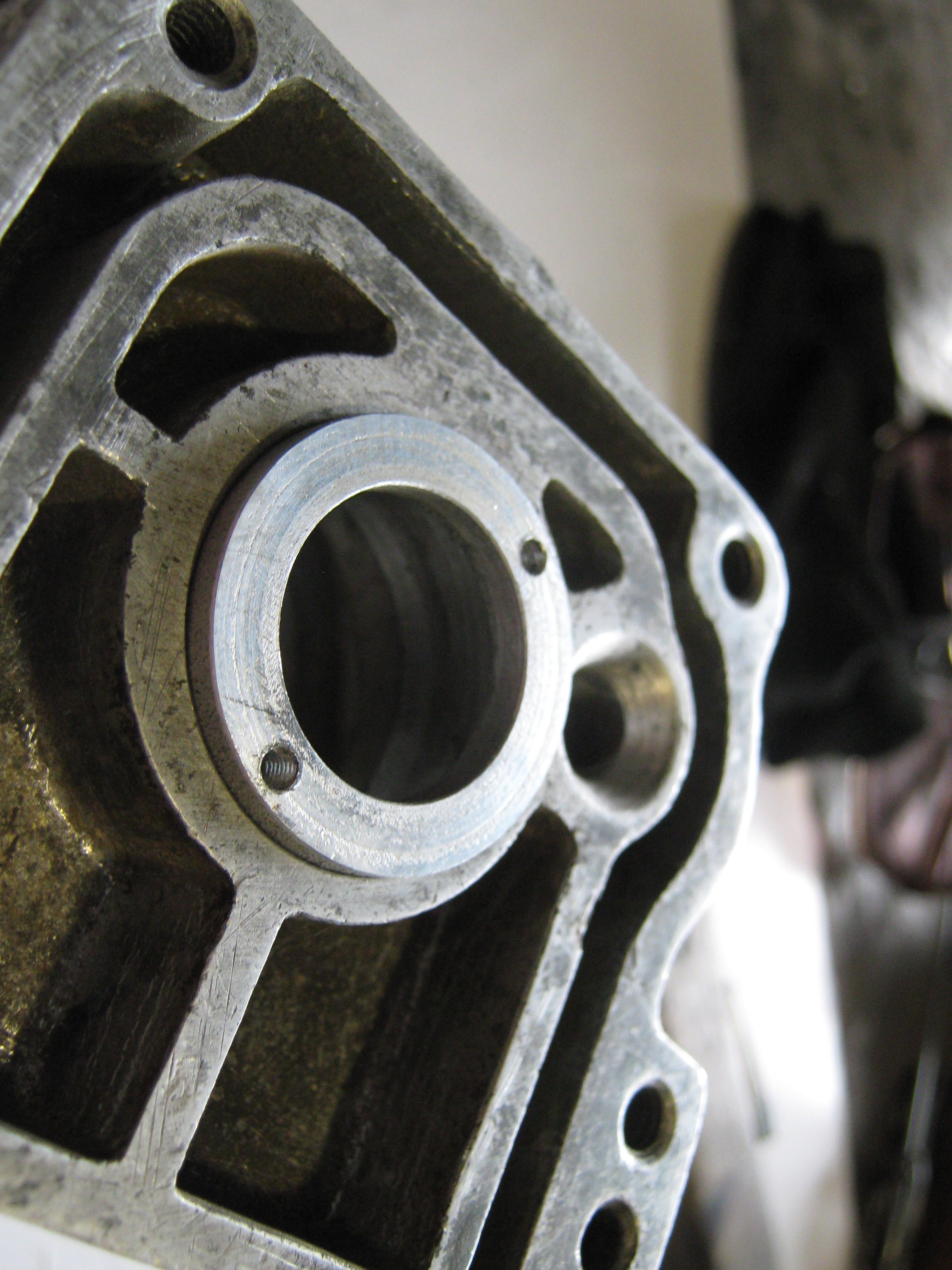

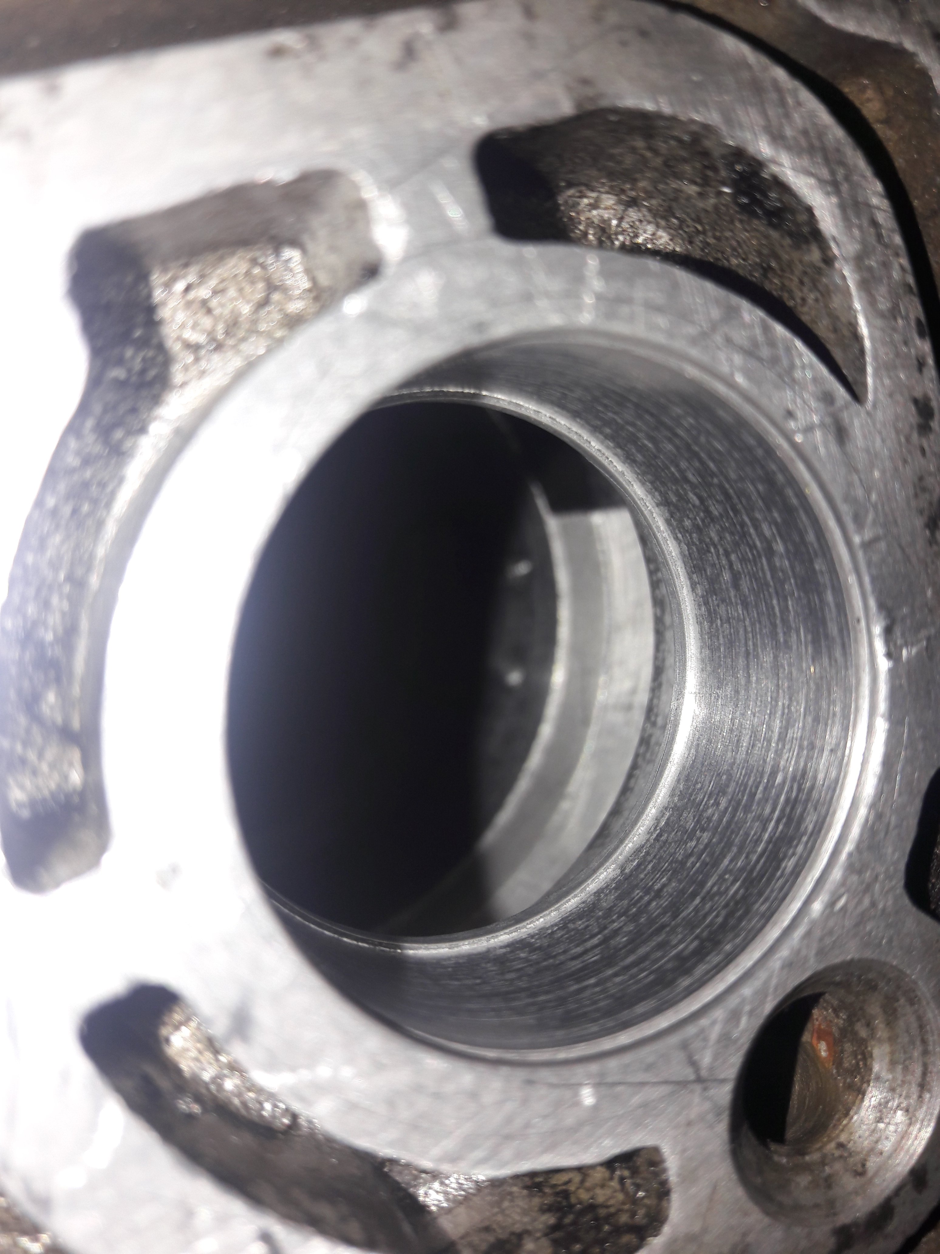

Не удержался, сделал отверстие под нижние сальники на 32. Точил не на проход, остался буртик 1мм, можно пихать сальники не переживая перетолкать :) в таком виде помещается 2 сальника и стопорное кольцо, можно очень тонкую жестянку для защиты положить, можно накладной крышкой заморочиться.
kav75
16.01.2010
2 791
1 370
Томск (Северск)
Никакой жестянки прокладывать не надо. У Вихря, например, нижние сальники КВ с завода открытые и ничего им не делается. И стопора нет.

Для защиты сальников прекрасно подошла шайба из верхней опоры :)

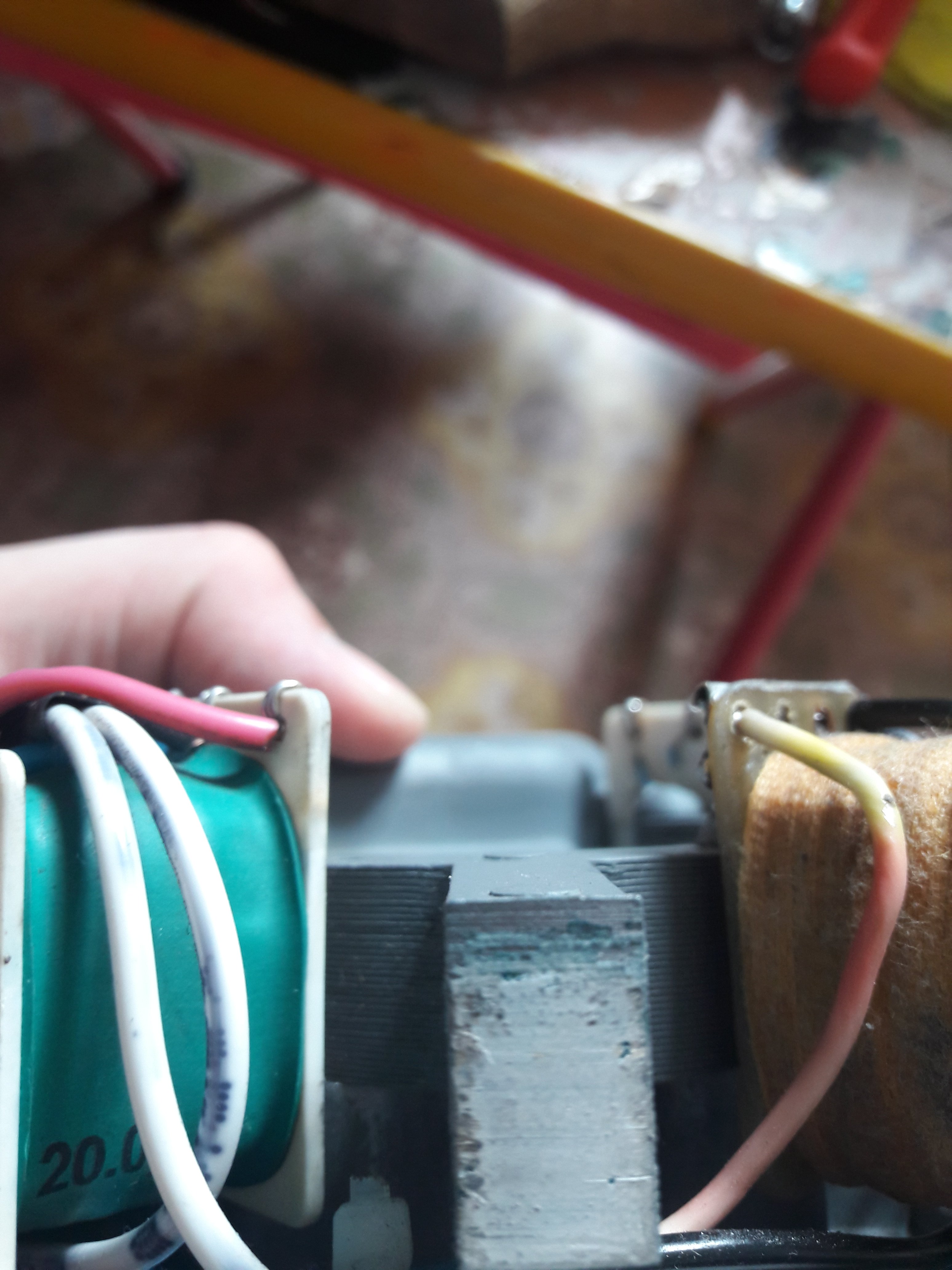

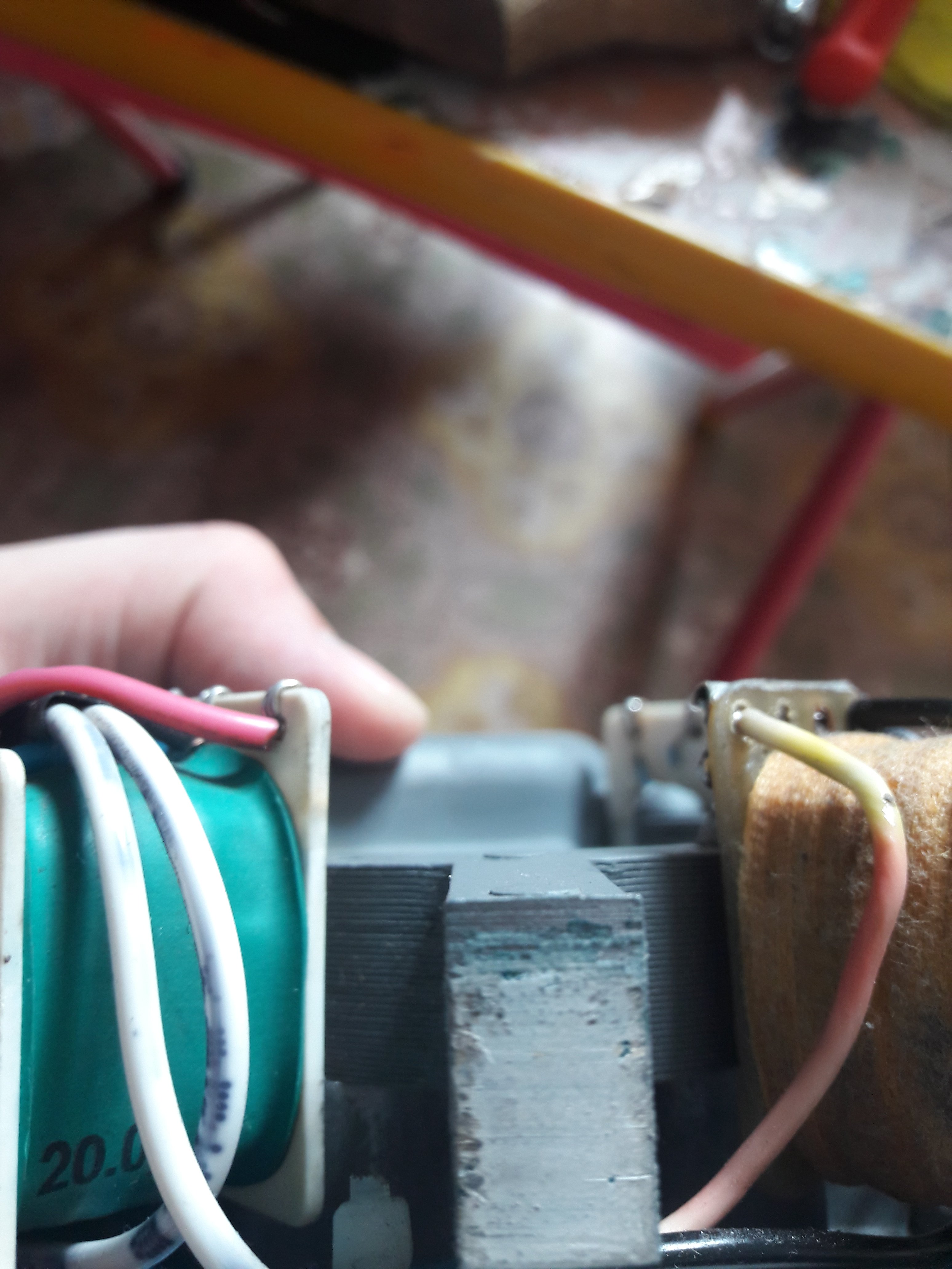

Еще сомнительная доработочка навязывается....
Подшипник в основании зажигания не решил проблему касания магнитопровода, сделал втулку выше подшипника, стало лучше, но цепляет собака :) магнитопровод абсолютно новый, мой маховик первым его коснулся :) очень просится напильник/ножовка, цепляет только верхние 3 листа, или думаю вверх их загнуть, но не знаю как лучше... пилить или загибать?
Даже с касанием железа искра хорошая и стабильная при вялом покручивании маховика одним пальцем! Поставил пиленное зажигание, нужно энергично вращать маховик, да еще и не всегда искра есть... но на пиленном и плата старая. Пиленное 120 мм диаметр железа, новое 122мм. Очень не хочется потерять стабильность и мощность искры из за пиления, как быть? Оставлять касание ведь тоже нельзя? Наверное придется выводить провода для платы наружу и менять их на одном железе для чистоты эксперимента...

Денис, может это брак магнитопровода. Ну спили его немного. Хотя я противник этого дела. Раз у тебя теперь люфта нет. Зазоры можно подогнать и таким методом. Один раз установишь и до конца жизни мотора. Сердечники не надо пилить, если изначально, все было нормально, маховик не задевал, а потом из-за износа узла крышка картера-основание магдино, маховик стал задевать, то здесь конечно, надо восстанавливать сопряжение, а не пилить сердечники. Сейчас же у тебя несколько другая ситуация.

Поставил новую схему на старый магнитопровод, никаких изменений, нужно так же энергично наяривать маховик. Пиленное минимум 300 rpm для стабильной искры на обоих свечах, на новом достаточно 100 rpm! Цифры условные, тахометр не настроен, но в любом случае 3-х кратная разница! Подтверждено на практике - Напильник зло! В меру наверное можно, я то по 1мм от номинала снял как оказалось :)

Мне приходилось подтачивать магнитопроводы, но в несколько заходов. Несколько - это минимум раз двадцать :D. Торцы мажу женским лаком для когтей (сохнет быстро и приемлемая толщина), проворачиваю маховик и видно, где трёт. Пара-тройка проходов напильником и по новой, до тех пор, пока лак в один слой не будет затёрт магнитами.

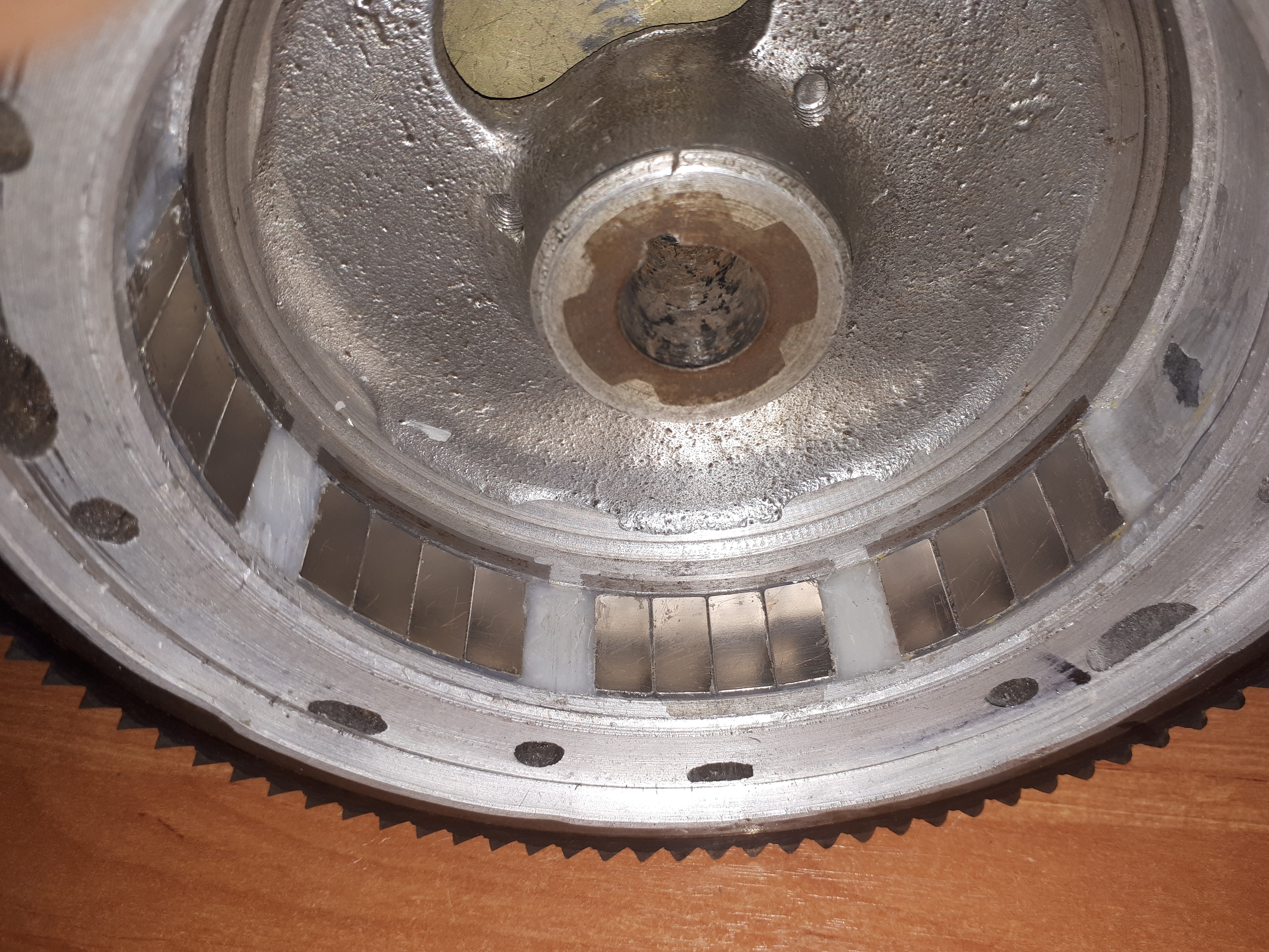

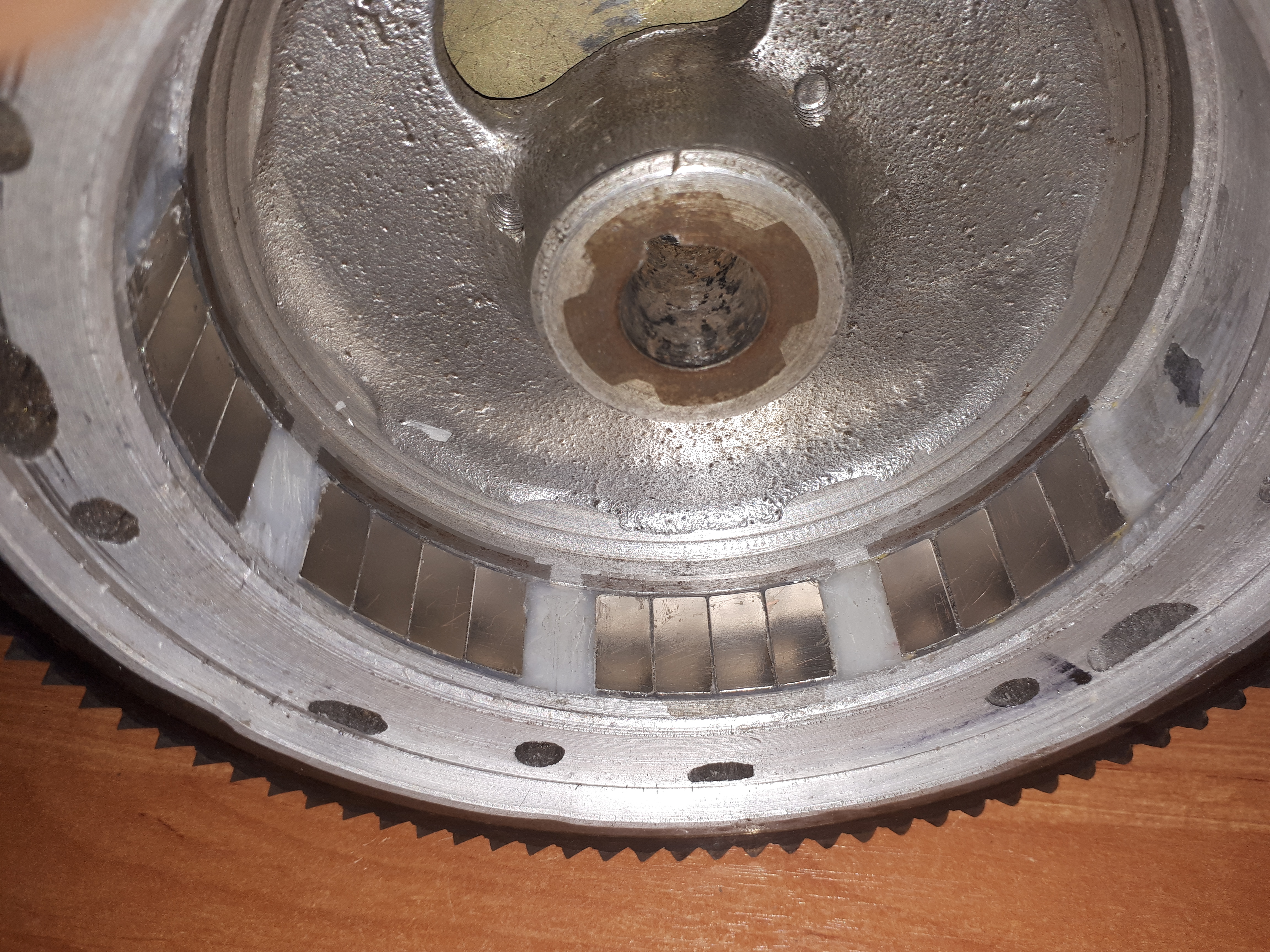

Вот так переделать на ниодим маховик и зазор в 1 мм не помеха будет. Искра слона завалит даже со старым зажиганием. Переделал ОУЗ на 32 гр. Обороты в бочке больше 6000 стали, до максимума не довёл, не успел- воду почти всё выплюнуло из бочки. Надо на озеро ехать, а на улице опять около нуля стало. Заслонку чуть больше стало надо открывать, но всё равно не полностью-глохнет. Сегодня-завтра поставлю рычаг газа от бензопомпы для установки нужного положения заслонки прямо на румпель. Что уж выйдет, то выйдет, на то и "Сомнительные....."
