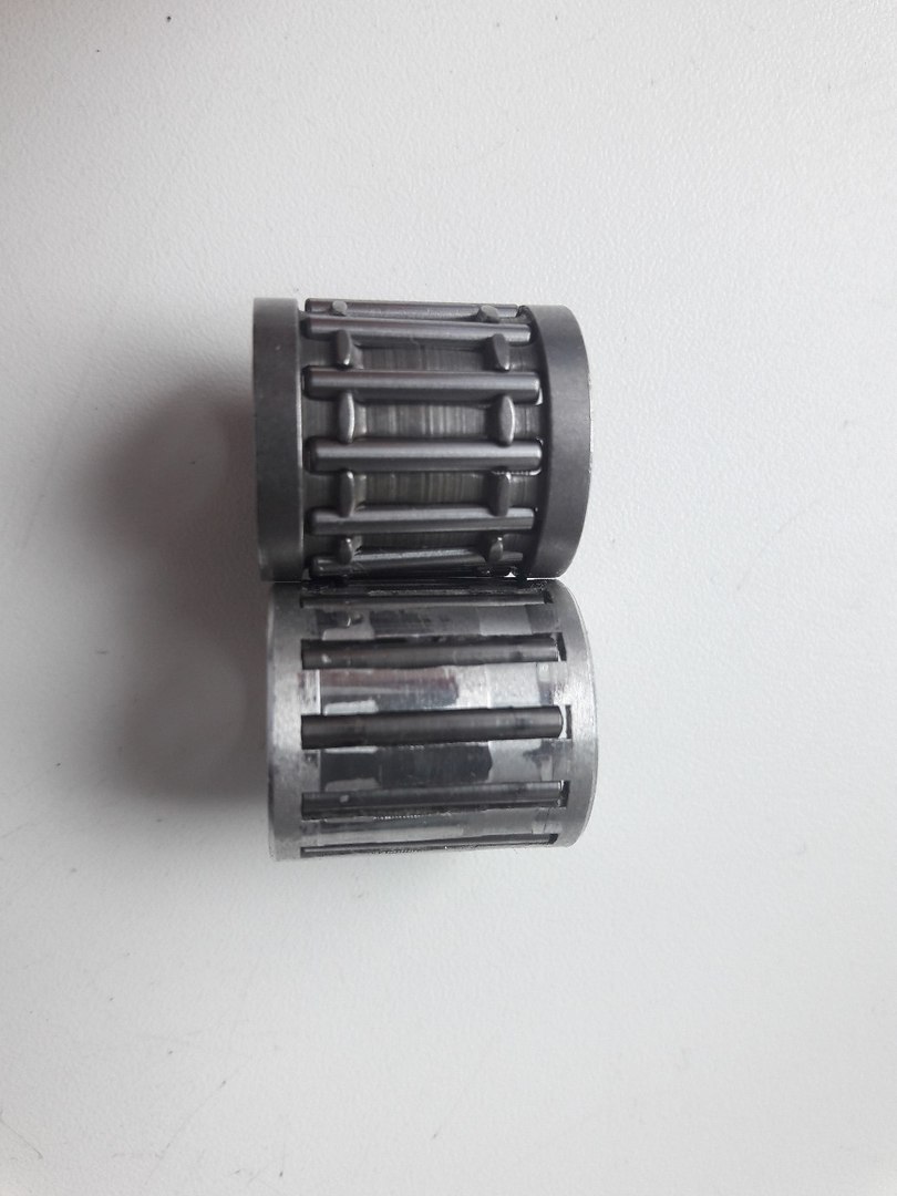

Вот еще терзают смутные сомненья... Сепараторы от минска, садятся на палец довольно туго, но вращаются, возможно после обкатки будет лучше - это раз, два - ролики короче, при сваливании шатуна на одну сторону работает только часть вгш, или при работе шатуны как то держатся примерно по центру? Старые ветерковские влетают со свистом, но люфта вовсе не ощущается, как ведут себя новые еще не знаю, надо консерву отмыть чем нибудь...
А какая часть работает? По центру они не выравниваются при работе, судя по выработке. Если процентов 80-90, то не криминал. ИМХО конечно
Еще вопрос.., диаметр и длина игл какая?

А нету.
Тоже нету.
