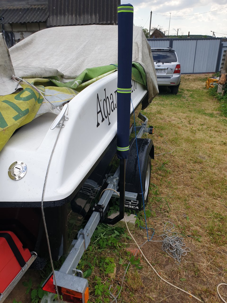

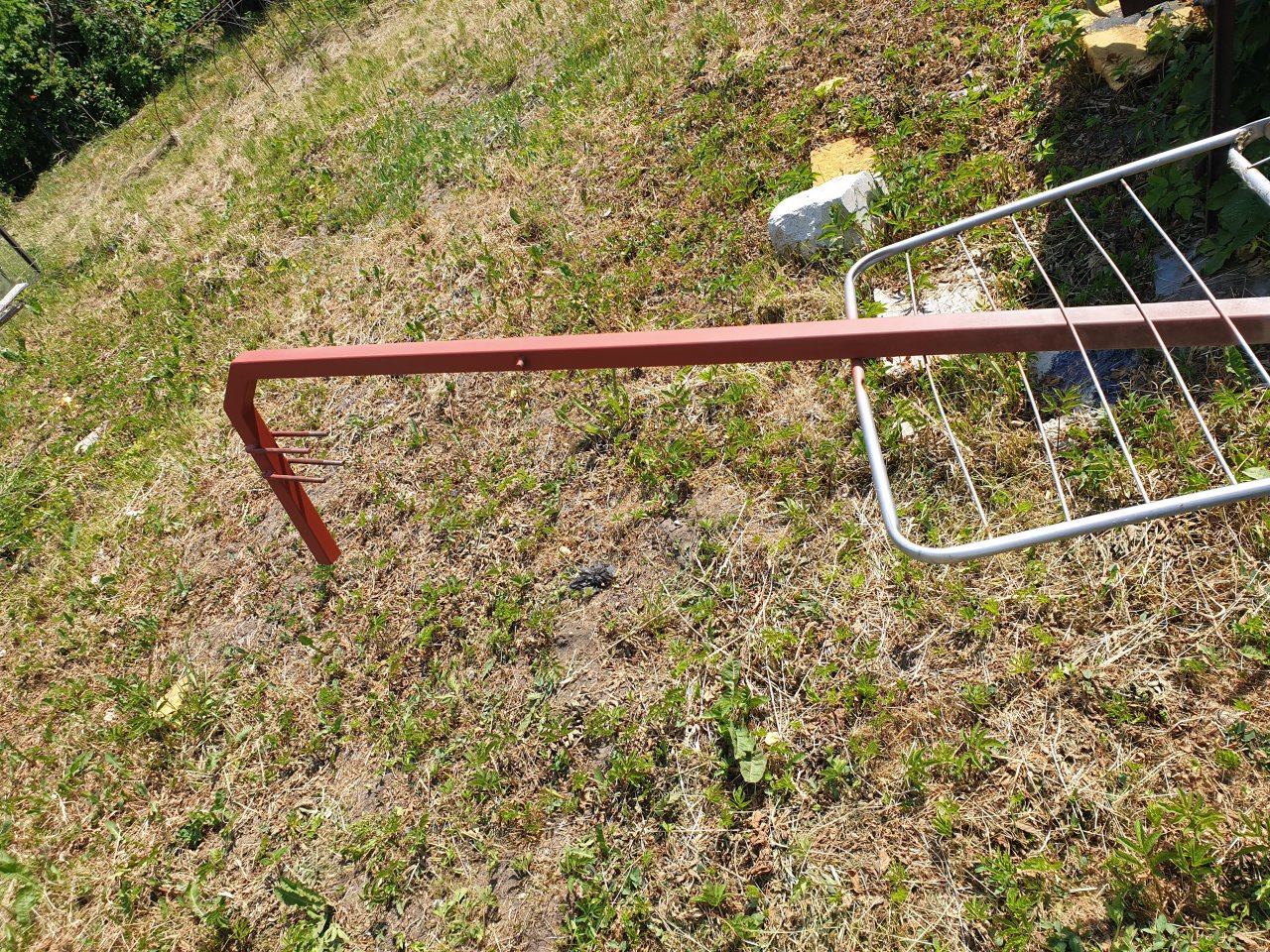

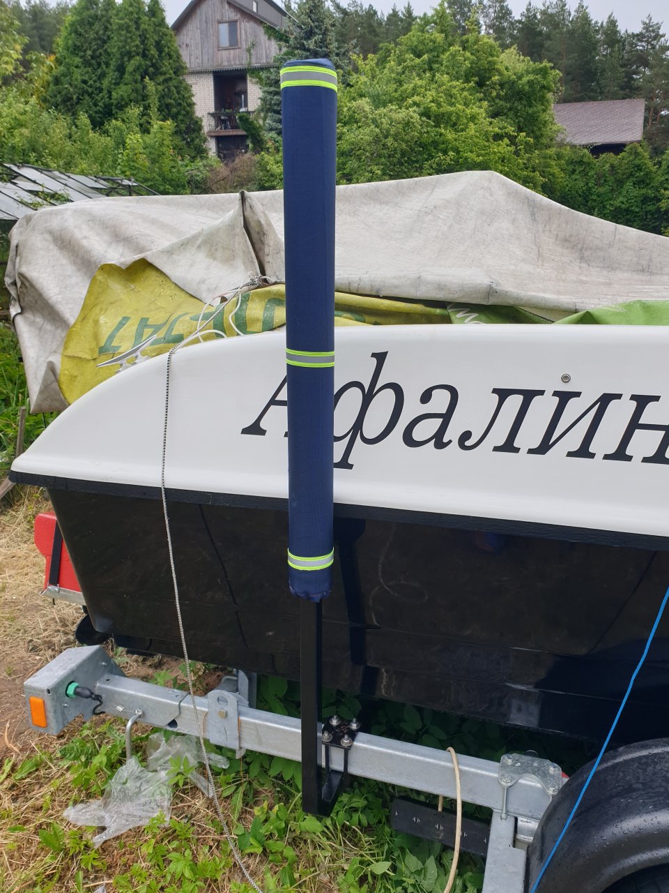

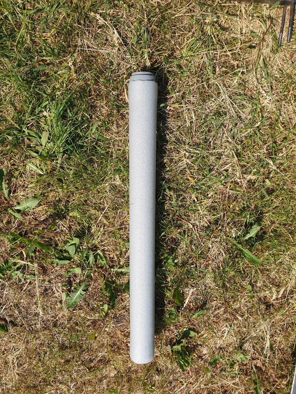

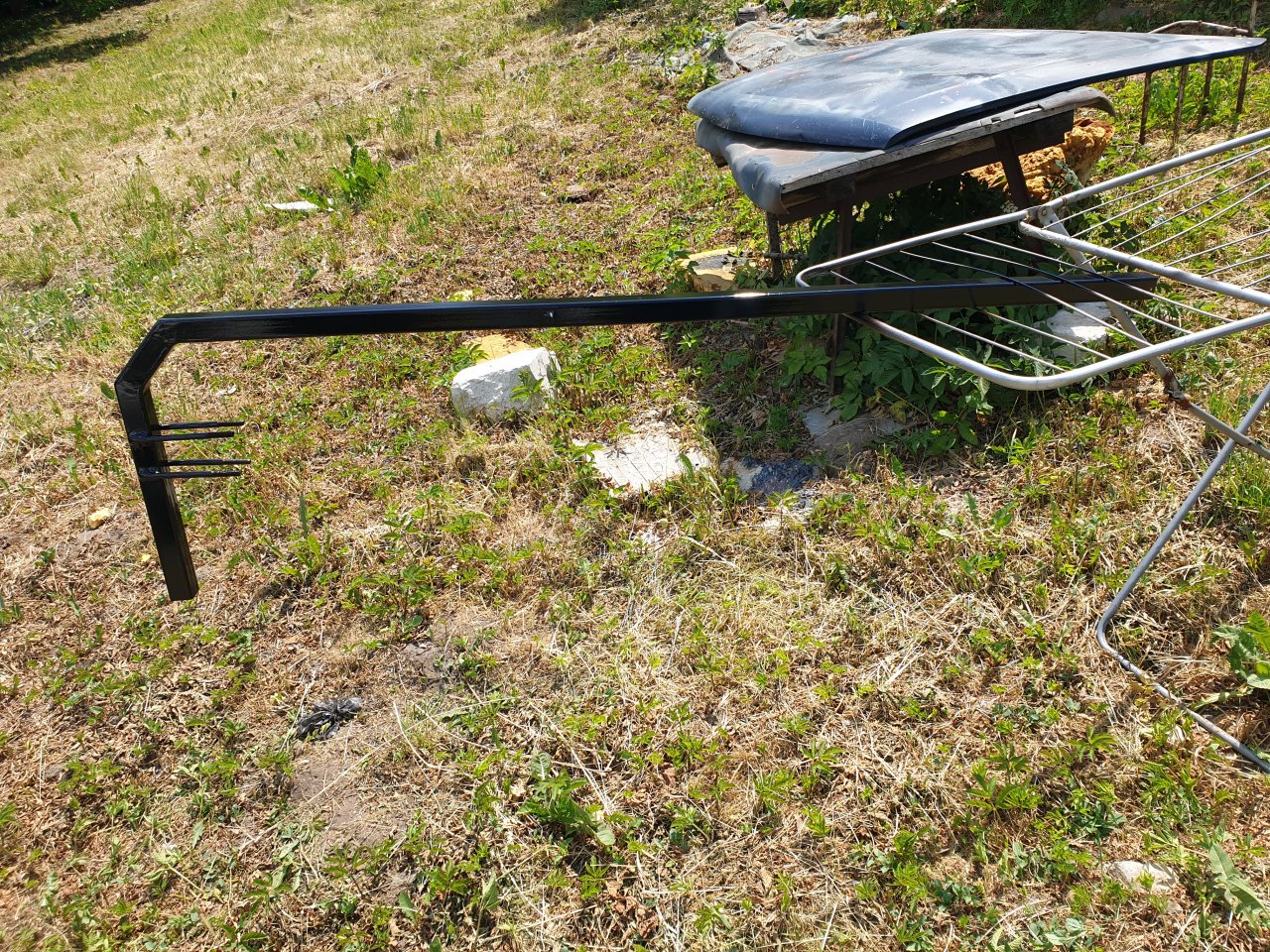

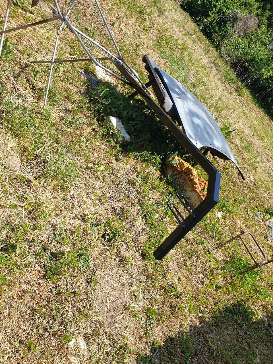

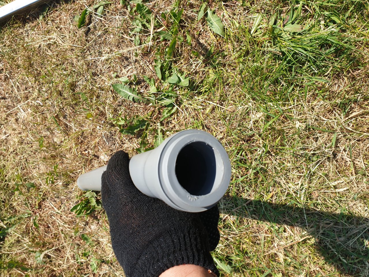

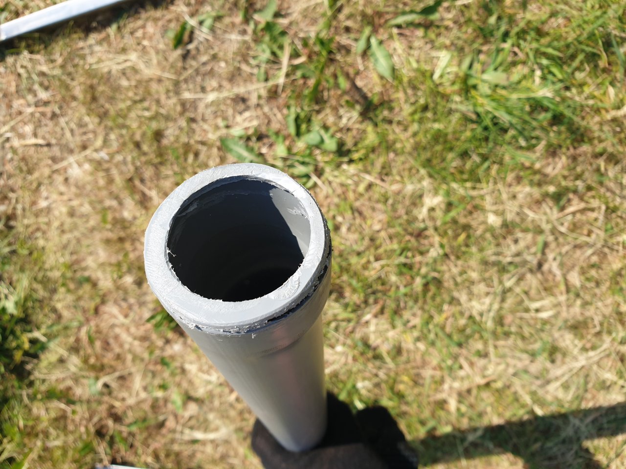

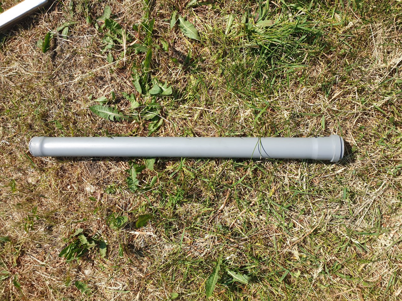

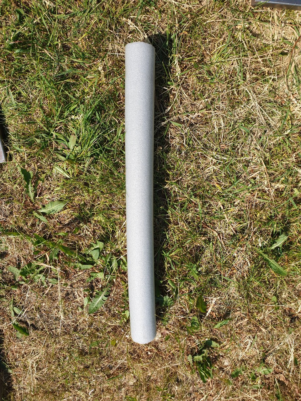

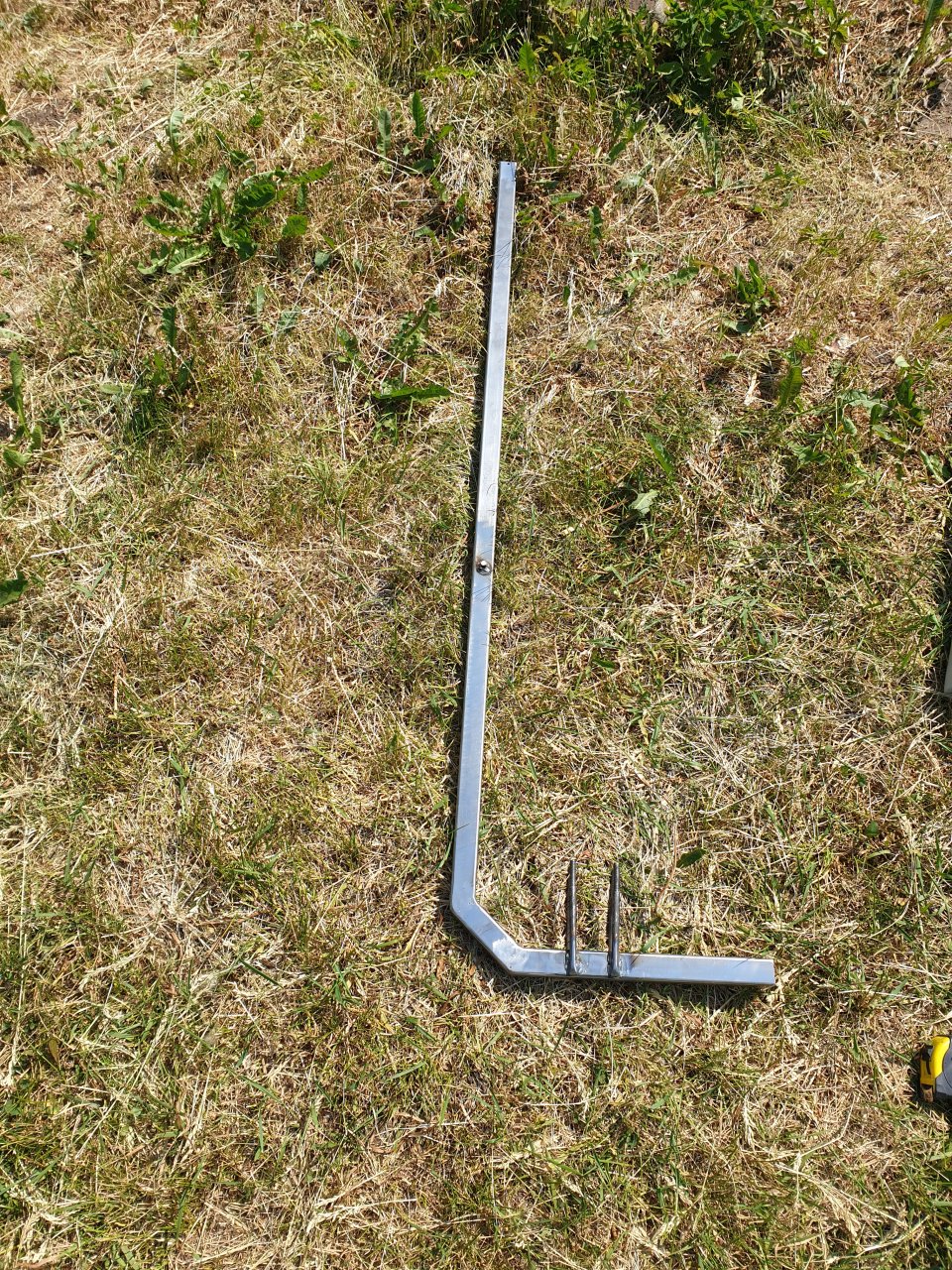

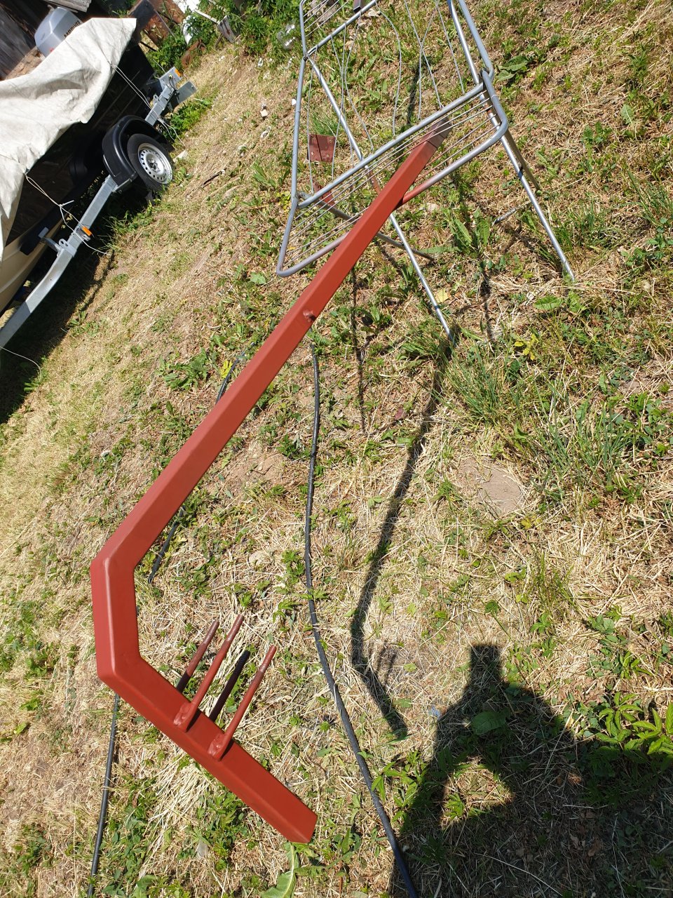

Ворота для прицепа
Берём профиль 30×30
245376
И делаем вот это
245377
Берем трубу ,четыри заглушки ,в них отверстие 40мм и вставляем в трубу
245378
245379
245380
Утеплитель одеваем на верх,на фото видно штырь в профиле, труба вращается на профиле
245381
245382
Красим(говарить не бкду чем ,всеравно ни кто так делать не будет)
245383
245384
245385
245386
245387
Чехлы с отражателями шьем и одеваем на верх
245388
245389
245390
Bertran
04.04.2013
221
Волжанка 46
Я50
Трубу лучше 40х40х3, а в нее вварить круглую под ролик, так надежнее будет, ну а дальше как на фото.

Ворота шикардос. Как то обходился, сейчас задумался.
И не как проще попадать в ворота а впарить на них фонари. Задолбался с фонарями. Рога дальнабоев купил, сезон два и вылетели в трубу.
Примандырю я ка фонарики на рога. Теперь голову ломаю как ролик примостырить. Что бы фонарь не снести. лодку когда спускаешь с прицепа надо её пихнуть к берегу. Ролик нужен с наруже рогов. Раз. Когда на прицеп тянешь ролик внутри требуется. Два. И на какой высоте поставить ролик, под фонарём однозначно, но на какой высоте? Глубины разные бывают.
1 886
Съемные фанари не судьба поставить?, ворота как раз нужны когда прицеп в воде, просто как ограничитель, когда нет ,лодка по киливым роликам идет
8 541
3 283
Когда увидел твои ворота вживую-и мне захотелось такие-же сделать.Только все времени нет-сьездить за квадратной трубой.Но до осени сделаю обязательно!
1 886
Раз в году скинуть и поднять лодку, да есче у вас, где штиль, и нормальный слип, нах эти ворота ненужны
Свои буду переделывать, т.к. баллоны буду вешать, будут быстросьемные
Да и при спуске они нах не нужны
Shagal
07.03.2019
4 431
1 734
Неман2
Suzuki 20
С съёмными ещё тот гимморой. нет нет да забудешь. Раз.
Розетки ни куда не деть, а они гниют окисляются не меньше чем сами фонари. Два.
Фонари однозначно поднимать, может на ворота и поставить. Осталось только защитить от ударов лодкой. Три.
