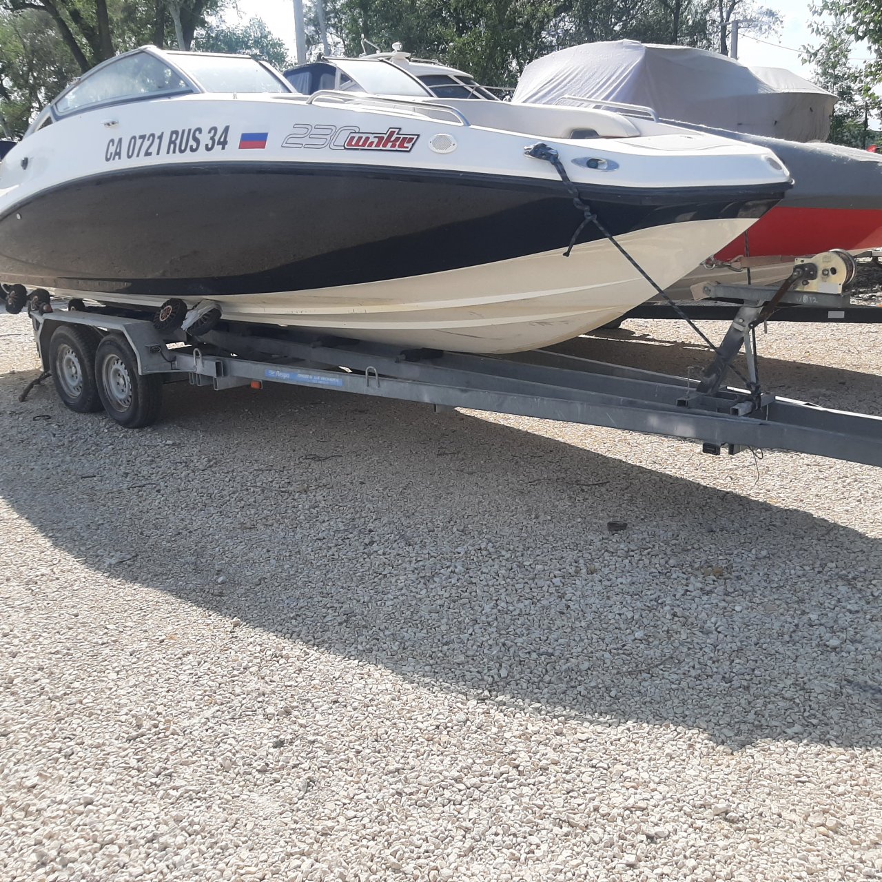

Тем более у них не как у меня, пола на прицепе нет, одни ложементы, все четко видно. Ну естественно если у них он в наличии будет...
Олег ,разница то ,шире будет,нагрузка на подшибники и износ резины, и то в повороте,зато устойчивей на дороге
В метар кажись не влезу, но сторатся буду

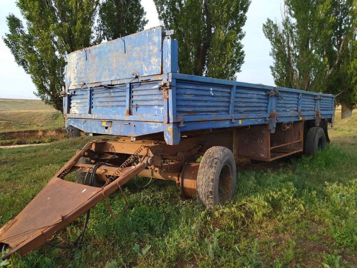

Фото первое попавшееся из инет, На прицепе этом кстати внутренние колеса на передней балке скомуниздили по ходу.

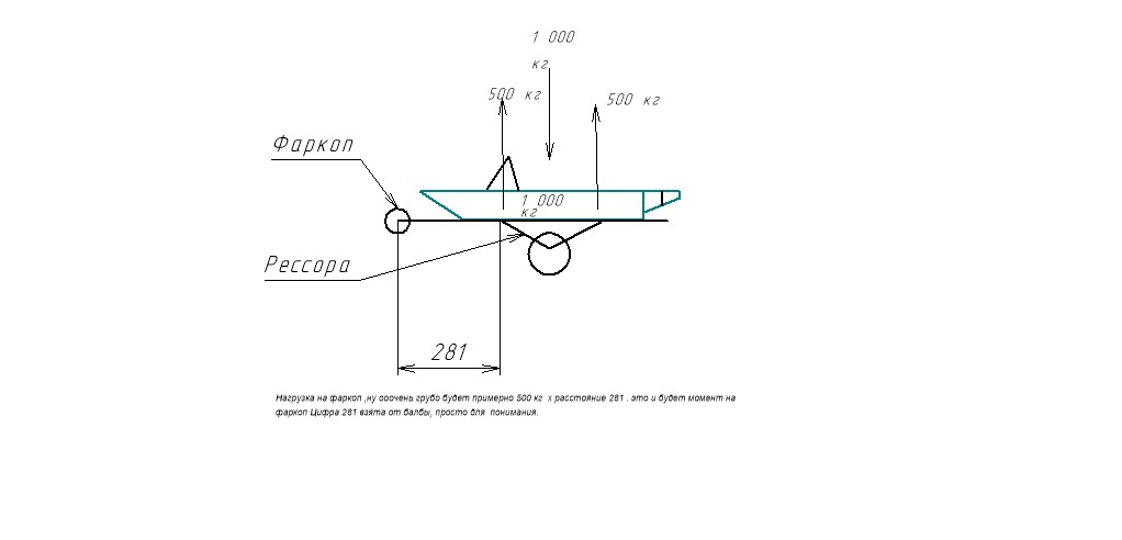

Я изобразил и посчитал силы. Именно силы, а не моменты. Плетешь сам не знаешь что.

По моему эскизу с одной осью на прицепе Момент на шар фаркопа в статике при весе лодки 1 000 кг будет 500 кг умноженные на расстояние от переднего конца рессоры до фаркопа. А т. к. фаркопы жидкие это плечо (расстояние) и изменяют. Это очень грубо конечно
Ну ка прочти снизу твоих каракуль текст. Есть там слово момент ??? Есть или нет ???
И что ты там в этом тексте пытаешься считать ??? А ???
И мне вот сильно интересно , что обозначает размер 281 ???

Ты какой то неумный и неугомонный !!! Помягче сказать. Еще раньше спорил не вникая в суть. Если считаешь себя умным, то что же сам не рассчитал нагрузки и не изобразил их как я ? Не помог людям? А? Только серить можешь что ли? Я четко распределил силы в статике, и даже написал для таких как ты! Вопрос основной был про сильный изгиб рамы прицепа при одной оси. Еще раз для тебя и Георга,который ОМ! Я изобразил две оси ,приложил к ним силы от веса лодки и четко указал как они делятся на точки которые при одной и двух осях! Если лодка весит 1000 кг, то при одной оси нагрузка на каждую точку будет 1000 / 4 точки от рессор = 250 кг на каждую точку. И весь этот расчет для статического положения, без динамики, прицеп стоит на ровной поверхности и не движется, а то опять дое....Это понятно?
При двух осях теже 1 000кг делятся уже на 8 точек опоры т.к. оси две и у каждой по две точки опоры! Так понятно? Итого на двух осях 1000 / 8 = 125 кг на точку! Это неправильно по твоему? Оспорь! ?Хочешь умным показаться, так построй эпюру, расскажи про то как надо по этим данным подобрать по справочнику марку и толщину и сечения материалов держащих эти нагрузки. и так далее.! Только единицы читающих это все поймут. Я же пытался на пальцах обьяснить людям как считаются нагрузки. Хоть чуть чуть что бы было понимание про то что делают и из чего! а ты я вижу вместо того что бы поддержать и разьяснить начал ошибки выискивать и умничать. И я то свой диплом честно получил, а вот ты свой если он есть конечно -вопрос!
Начал рисовать треугольнички с линиями. Думаешь один только ты что ли знаешь про балку с защемленным концом? Это тебе с сведению... Про цифру 281 там четко написано,что взята от балды. Тебе умнику поясню . Ты видно в программах не работаешь чертежных, потому и не знаешь, чем чертеж от схемы и эскиза отличается! И когда по быстрому в проге набираешь длину, то что бы поправить в четкий размер нужно время, которого нет... кстати и размера четкого чтобы в проге начертить тоже нет,и размер программа дает автоматически ,какю именно длину указал, именно тот размер прога и выдала. Поправить и написать от балды - проблематично. Но тебе видно это понять не дано, т.к. не знаешь. И по этому все равно доеб.....я Да и момент есть сила умноженная на плечо не ты один знаешь! Только и нах эти твои моменты никому не нужны именно здесь на форуме без разжевывания и раскладывания по полочкам.
Короче в чем я не прав? Конкретно! Напомню , основное было это изгиб лонжерона прицепа , ну или по другому как эта часть рамы называется.
Какой ты тут изгиб имел в виду ???

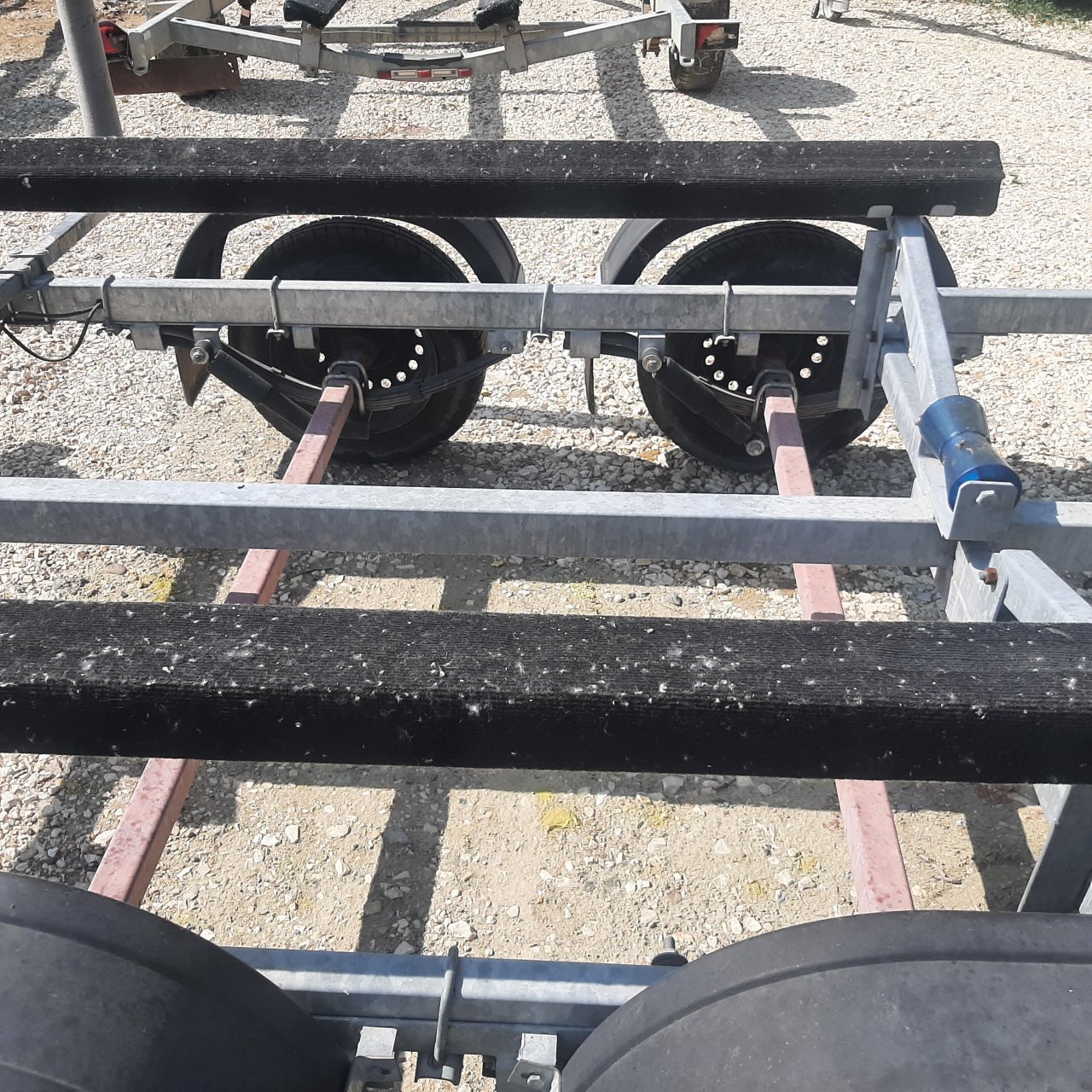

Как вариант Андрюхе можно сместить во внутрь рессоры одного моста и накатить их друг на друга
Это да. Но всё равно прицеп коротковат. Лучший вариант сделать нормальную ось, взять нормальные рессоры, смонтировать это всё на подрамник, например из уголка. Подрамник будет как усилитель рамы и будет иметь возможность регулировки.

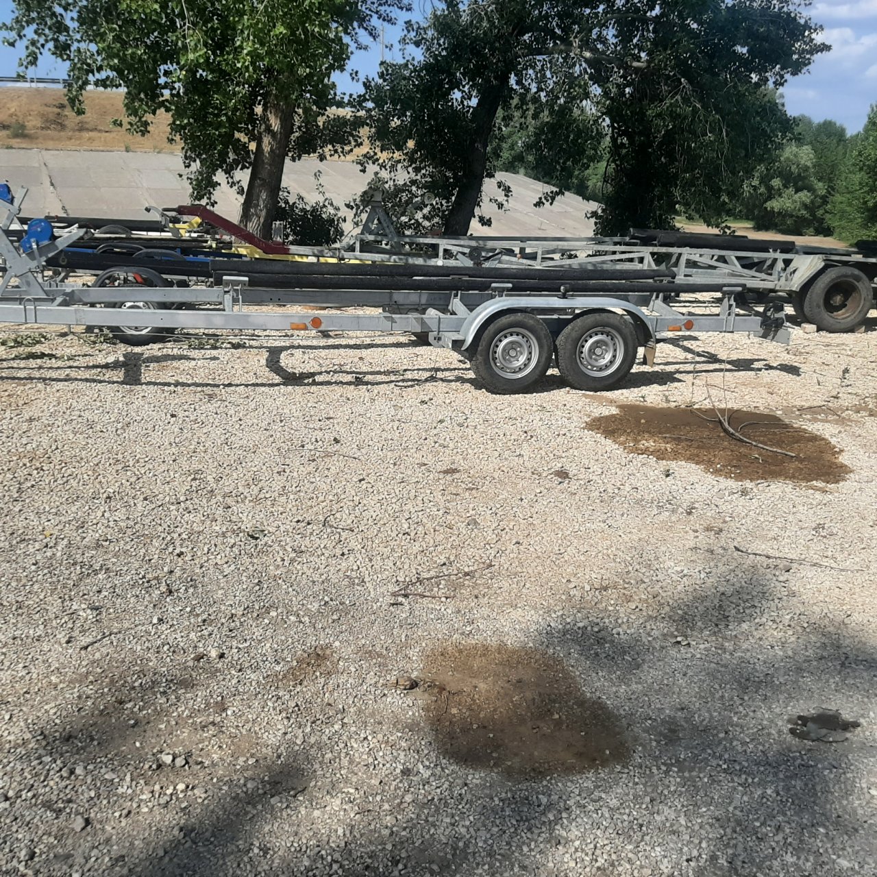

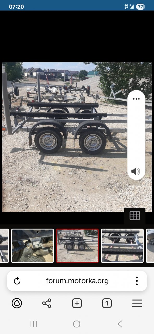

Вот наш двухосный прицеп. Он вроде больше и с тормозами, езда с пустым вроде ничего. Но гружёный,,, это постоянная дерготня. И даже с нормальной развесовкой дёргает машину в верх низ, особенно на полицейских и неровной дороге. В скользкую погоду я слава богу не ездил, и чё то не хочется когда у тебя жепу немного приподнимает.
1 886
Это пипец, теленков как всегда , как коротковат ,еслиG двухосный и Е в одной длинне :hahaha:5.5 метра
1 886
Тогда на толщину ресоры увиличится растояние от ступицы, ну с двумя это не критично, а вот с одной риск быть согрутой

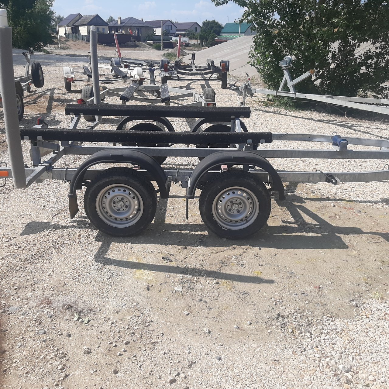

1 886
Вот,то же G (ну похож)так и у меня должно получится

Первые 4 фото - самое правильное решение у такого прицепа, но небюджетное.
Вот это уже колхоз. На всех прицепах с жестко связанным с рамой дышлом обе оси стараются расположить как можно ближе друг к другу. Это просто необходимо для равномерного распределения нагрузки по осям, и чтоб прицеп не скакал. У прицепов с шарнирно соединенным дышлом оси можно хоть на самые края ставить. Только лодочные прицепы все с намертво прикрученным дышлом идут, а потому Олег реально какую-то херню несет.
