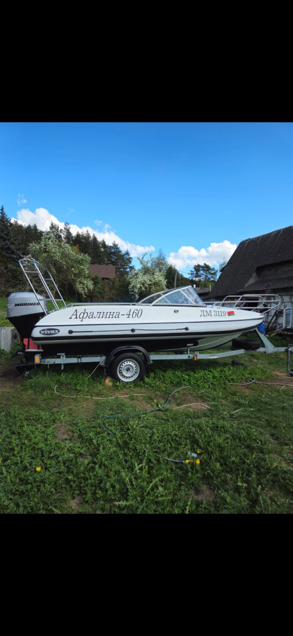

А рессоры на верх вобще можно или нет? Тоже выше станет, если память не отшибла, в балке есть отверстие, туда болт входит что рессоры стягивает, это как вариант выше поднять раму ,

Еще забиль, что есть еще возможнасть двигать лодку вперед, это если станет ось,и на неё нагрузка окажется малая, как вариант сдвинуть

В идеале именно не раму поднять, а большего диаметра колеса поставить, так как они расчитаны на большую массу...

,,13С,, есть почти 800кг на покрышку,
С одной стороны да, проходимасть лучше, допуск больше, ровнее прицеп будет, но и дальше загонят чтоб лодку скинуть,

А рессоры перекинешь, не дальше загонять? Эти 5см рали в спуске не свграют а запас по грузоподьемности никому еще не мешал. 16с думаю пг по 1100 на колесо и их как грязи Газелевских..... в любой деревне...а 13с найди попробуй...

Андрюха привет. Промерил расстояния между передней и задней траверсами своего МЗСА Е . Именно по внутренним частям, не по наружным. Прицеп немного загружен стоит, но видно и понять можно . 2230 в мм, если в см, то 223см . У рессор и вообще по этой балке в сборе кронштейны под переднюю и задние подножки и есть крайние точки, по ним и мерил. Максимальная длина всей конструкции рессор в сборе примерно 800 мм или 80 см. Получается, если без технологических зазоров то две балки в сборе (рессорины) 800 мм + 800 мм = 1600 мм. А расстояния между траверсами прицепа 2230 мм. 2230мм - 1600мм = 630 мм. В итоге вкатишь вторую заводскую балку в сборе сс рессорами в легкую. 63 см еще и для сдвига останется. Но двигать особо то ничего и не придется. Со второй осью разгрузишь лонжероны прицепа почти полностью. Гнуть ничего не будет, если песок со щебнем возить конечно не будешь :lol:;)
Выше говорил и силы расставлял. при грузе лодки 1 тонна на каждый кронштейн (конец рессоры) будет приходиться всего по 125 кг. Два моста, на каждом мосту (балке) свои рессоры получается 8 (Восемь) точек передающих нагрузки. Считаем 1000 кг делим на 8 получаем по 125 кг на каждую точку. Тут уже больше за резину думать надо, а не за лонжероны прицепа ничего их гнуть не будет. плеча для силы не хватит. На резину будет соответственно 1000кг делим на 4 колеса, получаем по 250 кг на покрышку. Это все конечно в статике, на ровной поверхности Короче не вопрос от слова вообще. И фаркоп если только по нагрузке на шар считать этот же и пойдут. Тут уже сила инерции при резком торможении такой массы учитывать надо, а не нагрузку вертикальную на шар.

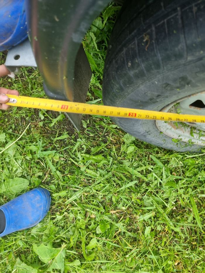

Спасибо :drugi:очень обрадывал, а то я прям растроился,
Если не тяжко, можешь пощитать, сколько от колеса друг от друга будут стоять,не от центров, а от торцов покрышек

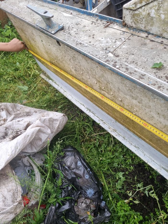

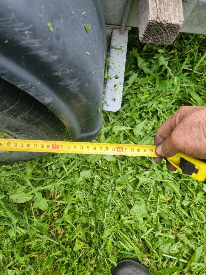

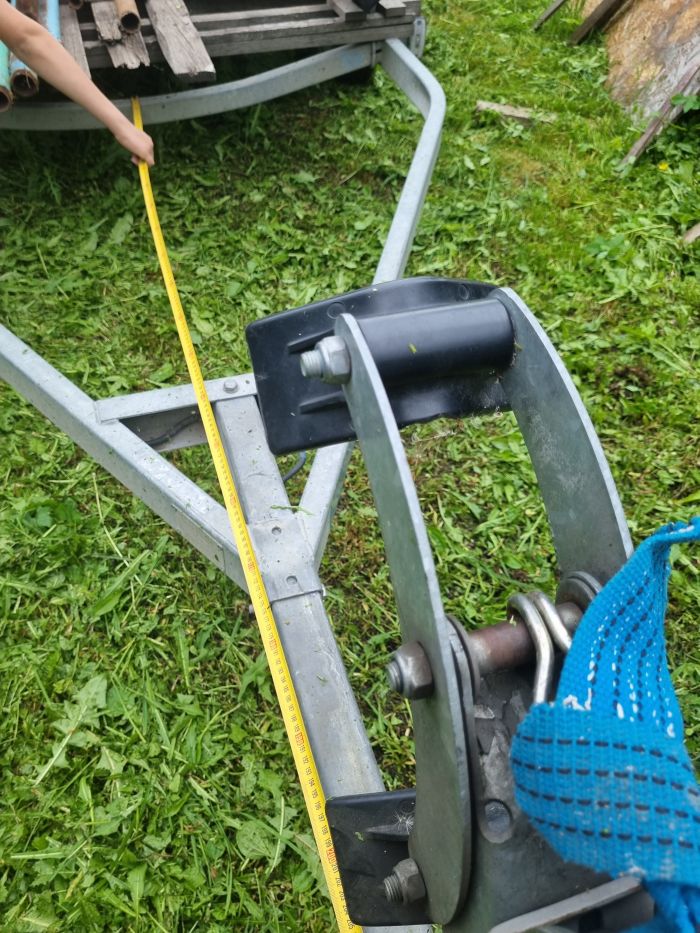

Фото забыл от чего до чего промерял.
Прицеп
Олег Борисов
10.07.2015
6 795
3 042
Прогресс 4 с рубкой
Прицеп
Рессорина в сборе от подножки до подножки
Первое фото задняя подножка прицепа, второе - передняя. Все по ходу прицепа ,т.е передняя это там где дышло.

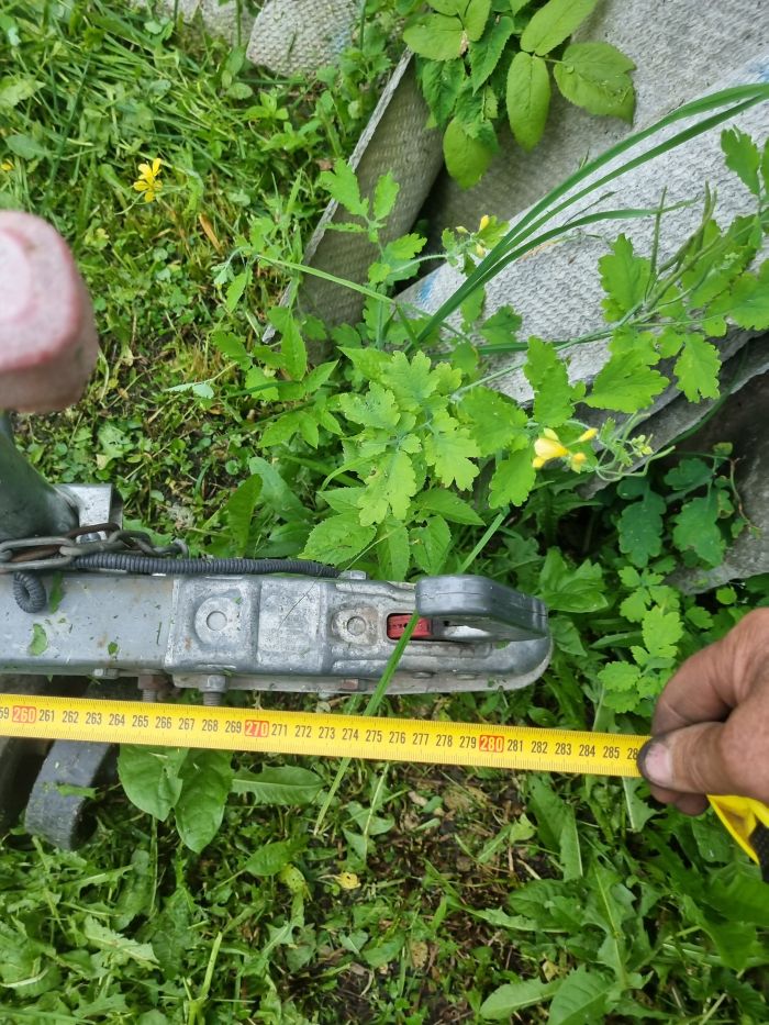

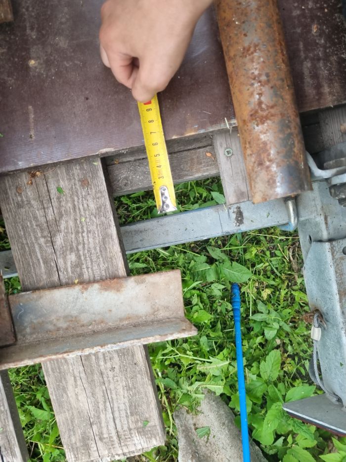

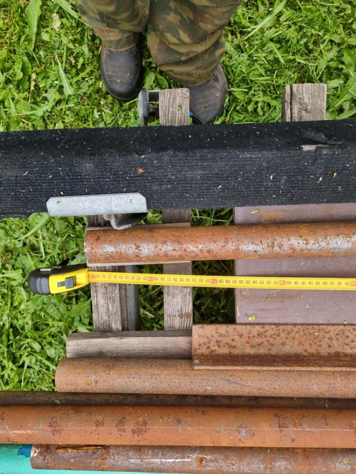

Заодно уже и расстояние промерил от начала (не центра) передней траверсы до счепного, примерно в том месте где шар фаркопа.

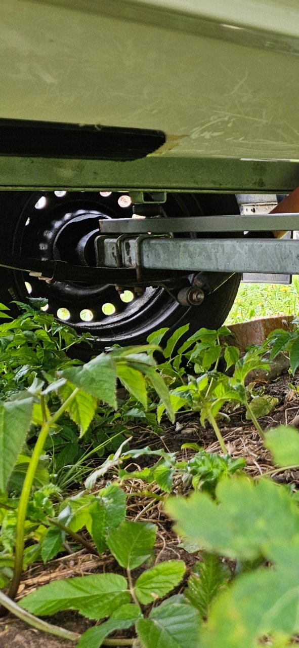

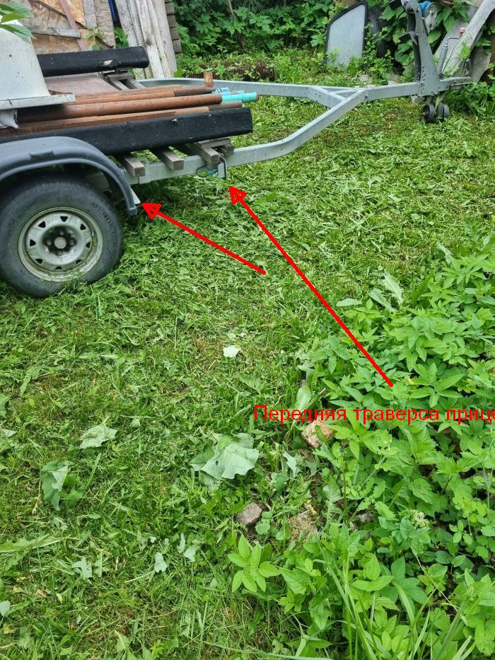

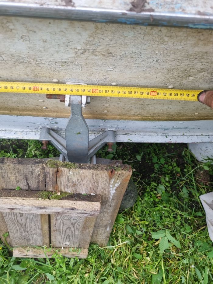

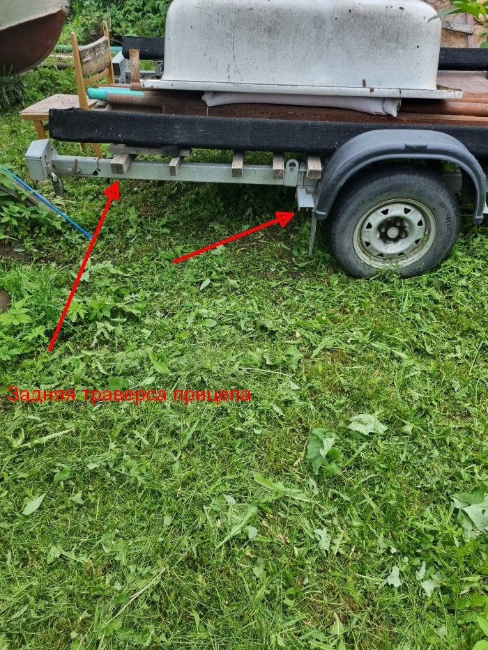

Блин забиль про расстояния между траверсами (передней и задней ) прицепа. Туда, куда балки встанут. На фото хреного видно,торопились, и прицеп мальца груженый перевернутым другим кораблем :lol::lol::hahaha:
Первое фото это передняя траверса, на фото еще габарит попал. второе задняя на ней виден задний сьемный фонарь. Естественно все по ходу прицепа. Рулетка прикладывалась и промерялось все от именно внутренних частей траверс, сразу в чистоте, чтобы "уши не ломать" с вычитанием толщин этих траверс.

На всю очково раздвигать . По нагрузкам да. Но вдруг гаишник вьедливый попадется. Е и G сам понимаешь. Я бы глянул как стоят на G шках бортовых например, где оси не регулируются, наверняка такие есть и под них закосил бы. У тебя конечно везде и полностью заводское, не самопал. Но зачем внимание привлекать лишний раз. Подумай. Оно конечно, если ну на самый самый крайний случай, то можно прямо на месте несколько гаек..... и балку в лодку. Понятно, что нах. такие упражнения. Но жизнь она такая....

По данным Таможенного союза, расстояние между параллельными осями у прицепа до 750 кг не должно превышать 1,0 м. Обычно типовое значение для двух резино-жгутов — 650 мм, а если оси сходятся по балансирам, то до 700–750 мм, так как под нагрузкой для лучшей поворачиваемости расстояние между осями уменьшается.

малое расстояние между осями при относительно небольшом расстоянии до фаркопа может вызывать раскачку прицепа. Также большое расстояние от оси прицепа до точки сцепки повышает критическую скорость, при достижении которой возможны незатухающие поперечные колебания с ростом амплитуды.
