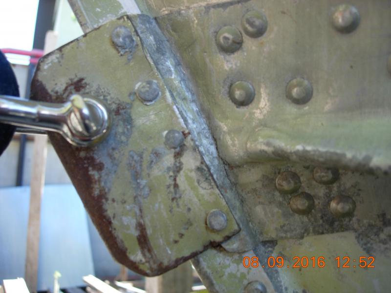

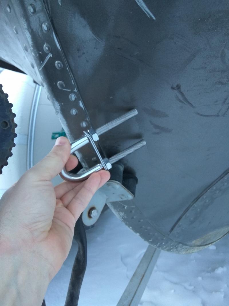

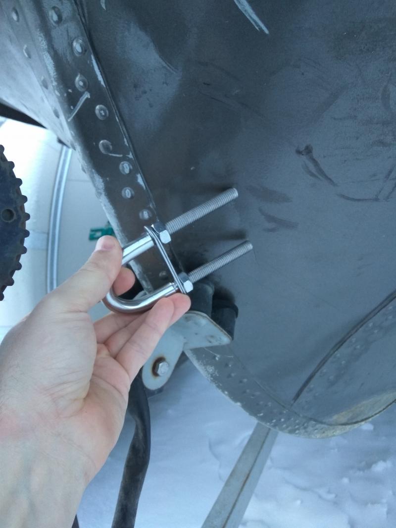

...привет всем, спасибо за помощь. Подскажите, если не делать рым петлю впереди из листа нержавейки (гнуть, резать, варить), вот такой вариант хочу соорудить. U-петлю и с другой стороны усиление приклеивать из 3 мм листа нержи размером 20*20. Как на фото. Оцените.
27 609
2 439
Нормально будет!
Прочности с запасом.
Семь Рек сказал(а):
... U-петлю и с другой стороны усиление приклеивать из 3 мм листа нержи размером 20*20. Как на фото. Оцените.
Тогда уж U-образку "по диагонали" и отверстия с двух сторон форштевня(одно получится выше, второе - ниже), и с подкладкой "косых" шайб снаружи. Не эстетично, но работать будет :yes:

...а если не по диагонали, а горизонтально? чтобы форштевень был "внутри" U образной петли? Дим, надо очень эстетично :good:
9 555
4 762
У этого варианта есть один минус.Вдоль лодки усилие и запас будет,но поперёк будет постоянно расшатываться .И захочется всё время подтягивать.

Тогда первый вариант из нерж. полосы :pardon:
...понял тебя, пошел искать 2 мм нержу.

А что по 20мм на сторону то, может по30 хотя, и если снаружи на этот рым поставишь не родную пластинку, а тоже изогнутую, будет вообще эстетично.
...Саша, пластинку изогнутую то поставить можно, а вот как угол "ликвидировать"? Ведь гайка упрется в угол, стороны которого расходятся в стороны.
Наверно все же из пластины нужно, как Дмитрий сказал, а опыт у него немалый. Все бы хорошо, но гнуть и варить нет особой возможности (да и самой еще не нашел), а петля есть.

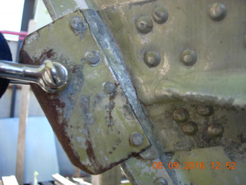

:) Вот ,вот,вот!!!! :) Поэтому и делаю из АМГ тавра!И красить его не надо и проварить для хорошего человека можно!Кстати попалась фотография носового рыма с Прогресса.Кидаю тебе как идею к реализации.Повторить подобное на Казанке не составит большого труда. :yes:

Володя идея то хорошая, даже замечательная, но у 5ки форштевень никак у Прога или у 5М плоский, ему придётся делать накладку, вклёпывать её.
Денис, у этого рыма очень много резьбы, и естественно внутри можно под гайки вложить втулки, чтобы гайки не упирались в ... А дальше ты сам понял, во что. Дерзай.
докер сказал(а):
Кстати попалась фотография носового рыма с Прогресса.Кидаю тебе как идею к реализации...
Вот как раз у Прога и сделано по моему предложению, только он не "монолитный" на фото, а из 3х частей состоит, две накладки по сторонам на стыке скул и форштевня + сверху пластинка(всё из "черняги" кстати) :yes:
