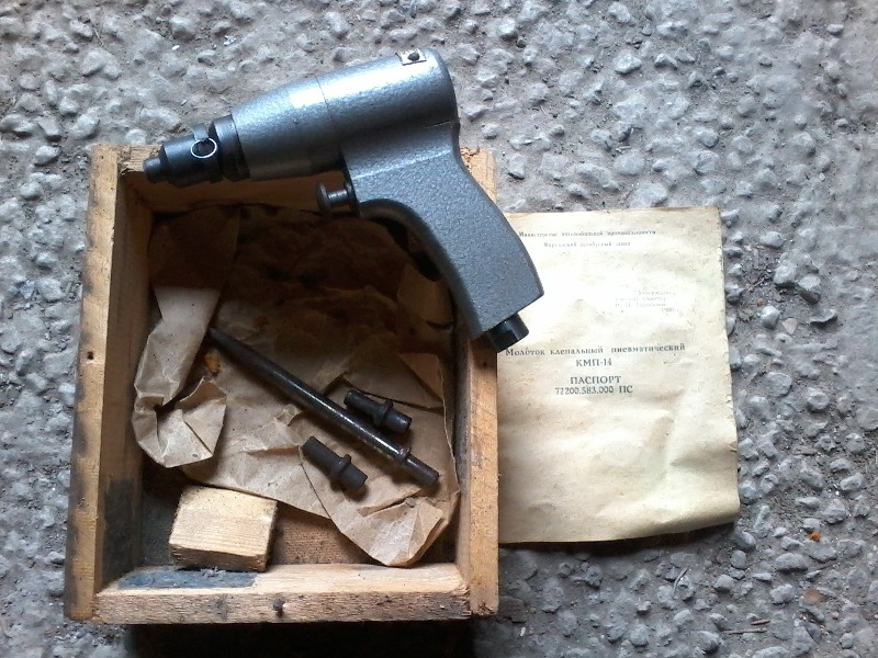

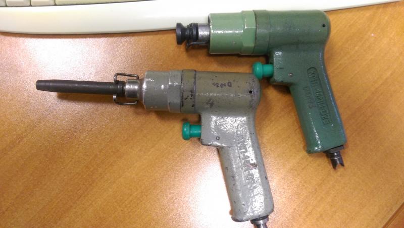

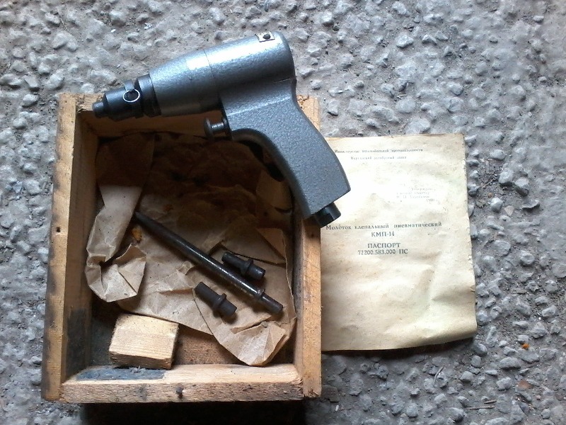

...наконец то нашел молоток КМП 14, вот есть с каким то непонятным набором: типа резать можно, какие то биты. А есть чисто под клепку. Знает кто нибудь что нибудь об этом?
910
А в инструкции не описано для чего насадки?

...да он не пришел еще ко мне, только нашел продавца. Типа для рубки металла.
910
3 133
1 295
На первой фотке снизу третий ряд две штуки коротенькие, похоже для клёпок.

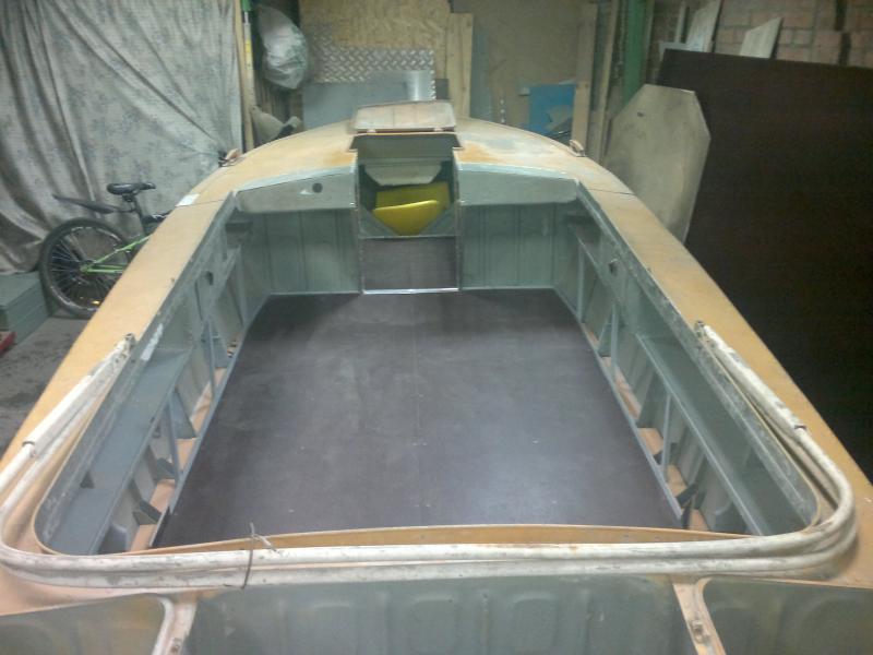

...АМГ профиль смотрел, уж больно "жиденький". Мнется, гнется. Вдруг палубу как танцпол использовать буду :lol: .
:) Не профиль ,а тавр! Я где то тебе размер писал.Посмотри.По таким паёлам тушканчики под 100 кг, вальс танцуют! :good:

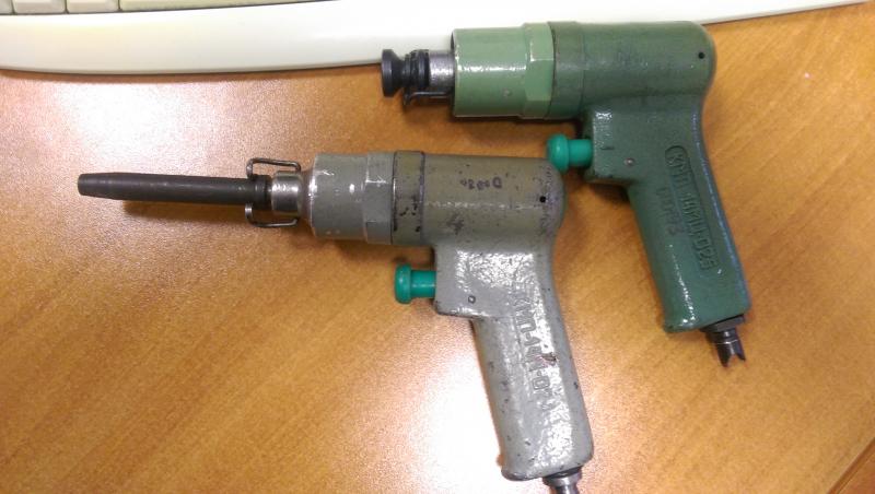

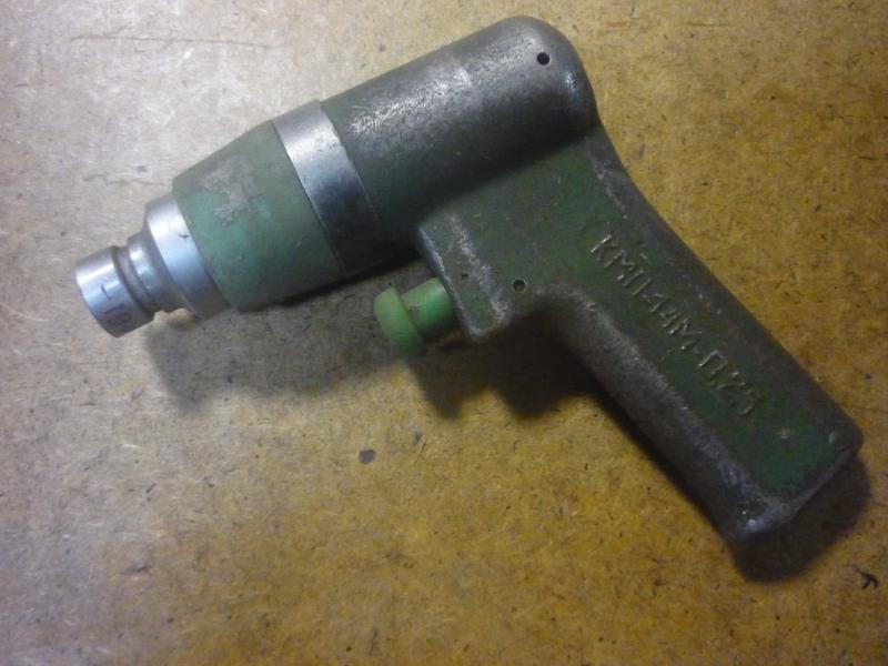

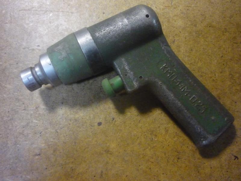

Вот КМП 14 М молоток .
Oleg_samara
18.01.2017
2 891
2 467

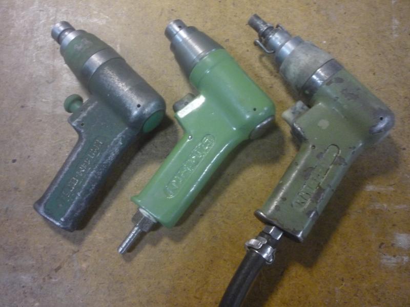

ВОТ КМП 14, КМП 14 М, в серединке отреставрированный КМП 14 со стальной гайкой и стальным затыльником вместо пластмассовых - зеленых и серых , заводских , для увеличения веса молотка

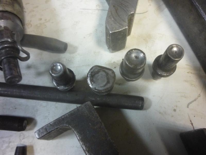

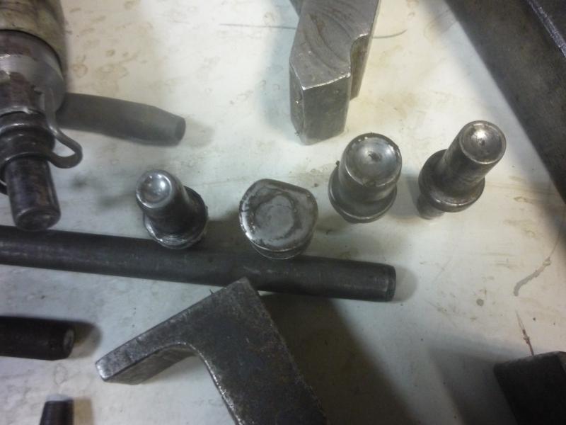

Вот бойки , правильно называются ОБЖИМКИ под головку ЗВ диаметром 3,5 , 4,0 , 5,0 и в середине слева плоская под ЗУ .

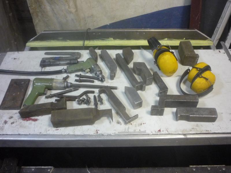

Вот основной на 98% инструмент + компрессор . Молоток побольше КМП 24 .

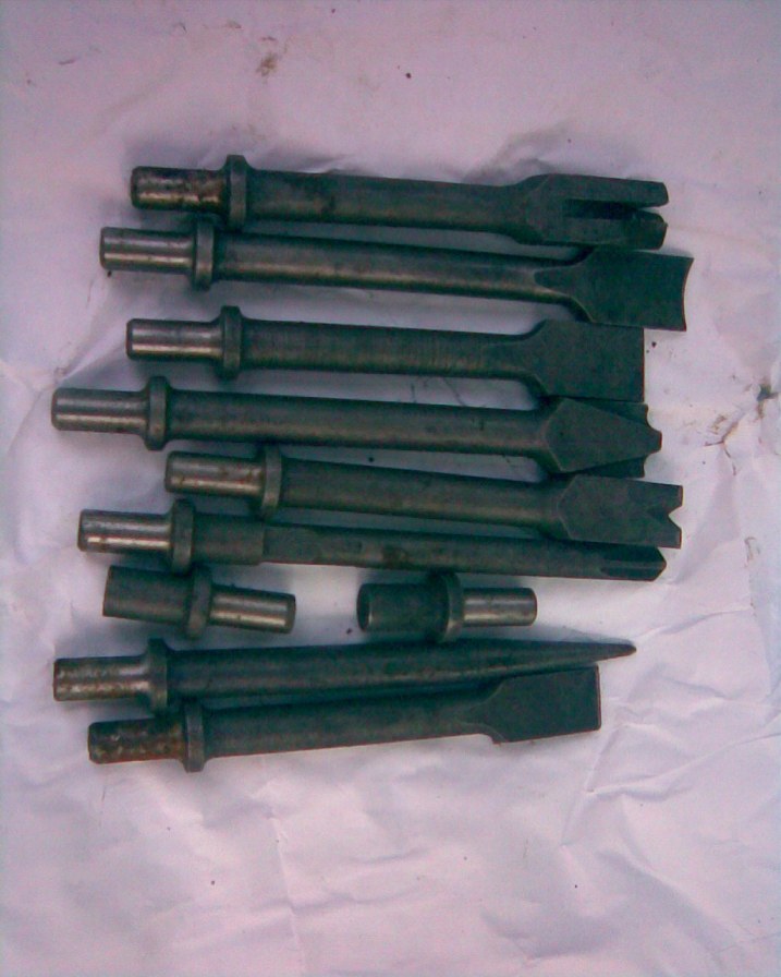

Так длинные насадки в основном зубила для рубки авто жестянки и пробойник для винтов крестовых типа дверных классики, простучать и ключом за шейку насадки сорвать.

...Олег, это твой комплект? Нет ли лишнего?
...тушканчики по 100 кг говоришь. Это хорошо. А как ты этот тавр вертикальной стенкой к плоскости приклепывал?

Зубила эти, которые из набора от молотка, бестолковая нагрузка. Обжимки можно купить отдельно.
По поводу рыма - затея хлопотная, если будет роульс, то проще снизу на него такелажную скобу поставить.

Семь Рек сказал(а):
:pardon: Да просто отрезая лишнее!Ровно столько,сколько мешает что бы положить на шпангоут. ;)На днях буду вскрывать полы на своей казанке.Покажу как сделано у меня.Четыре года эксплуатации! Нет проблем!А мальчик я не маленький! :hahaha:
Oleg_samara
18.01.2017
2 891
2 467
Денис извини, но лишнего инструмента не бывает , есть только запасной .
9 554
4 757
:shock: Куда ты его столько пихать собираешся!!??? :unknown:
...как сказал Олег, нет лишнего, запасное только. Вот и мне в запас.
9 554
4 757
Так он про инструмент говорил!
9 591
6 306
Например, в самый неподходящий момент один из пистолетов ломается. В прошлую субботу именно так у меня и случилось - вылетели 2 болта на поршне, резьбы естественно слизало, пришлось подобрать и обточить новые из старых запасов). В ход пошел резервный - он травит немного, и те же болты нужно заменить, но отработал... Старички однако... сколько МиГ-ов ими склепали, даже не знаю.
А вот набор подложек у Олега классный, но в принципе молоток, и прочая железная шняга, включая большие монтажные лопатки и большие зубила и др. подходит для этих целей. У меня три подложки, разные по весу и размеру и перечисленное выше. С помощником везде удается подлезть.

...да я примерно считал металл на ремонт Казанки, взял с запасом. Да и товарищ спрашивал, тоже хочет переделать немного свою лодку.
Кстати, нашел молоток новый в Москве за 5000. Это нормальная цена? С набором и 2 обжимками.
