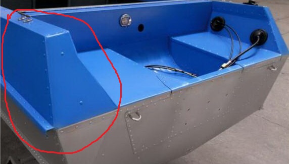

...да, про увеличение борта в носовом.

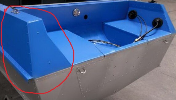

...вот эти части также хочу поменять, криво, мято и косо все (фото не мое, с инэта).

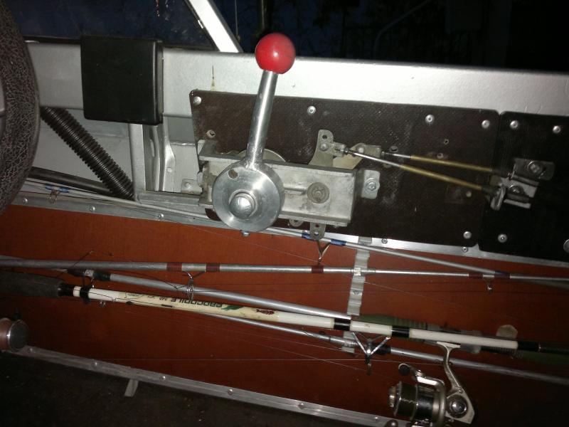

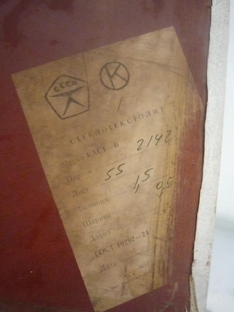

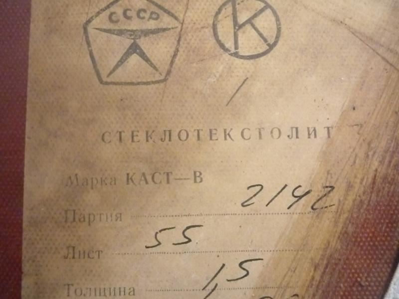

Денис на внутренние панели очень хорош КАСТ .

...может быть, и тонкий и лёгкий. вопрос где брать его? и не будет ли играть?
С консольным или наборным ножом элементарно , только последовательность гибов учесть нужно , можно в ручную отстучать, деталь то мелкая , зажав между двумя мощными стальными уголками, предварительно запилив на них нужный радиус гиба . На днях сделаю фото самодельной гибки , которая служила верой и правдой пока не удалось приобрести и отремонтировать , сданную в металлолом, заводскую на которой еще для Ил 2 детали делали .
