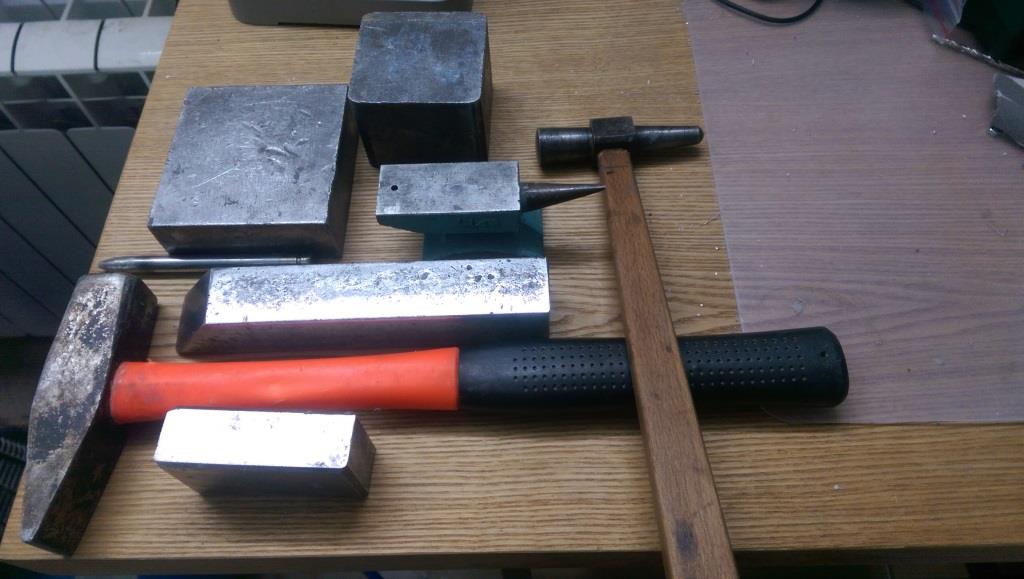

Ты КМП-то купил в итоге? То, что показано на видео тяжеловато для КМП. Чуть позже сфоткаю арсенал.
Видел где-то Олег_Самара свой арсенал выкладывал, но там профессиональные советские подложки всяких форм и др. Приблуды. Этого уже нигде не найти. Заменители сделать можно из подручных материалов.
Извини! Только сейчас получается выложить - не мог из-за новых ограничений на выгрузку файлов. С телефона не грузилось, потом болел неделю.
В прошлые выхи доклепывал корму на своем Днепрухе. В качестве подложки часто использовали большую скарпель (типа зубила) из какого-то древнего распредвала, а именно прижимали заклепку плоской части лопатки.
Пример заклепки, расклепанной с помощью тыльной стороны пробойника прилагается. Пришлось сверлить отверстие и клепать через него.
Короче, используй все, что будет удобно.
Самая ходовая у меня - маленький паралелепипед из тех, что на фото (самый нижний).
