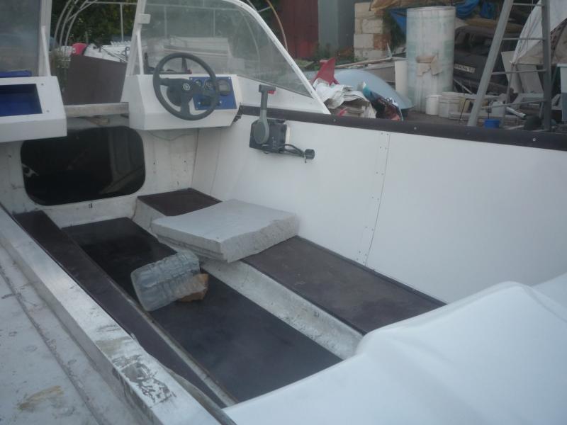

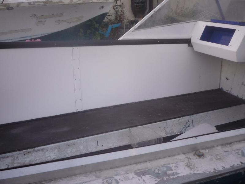

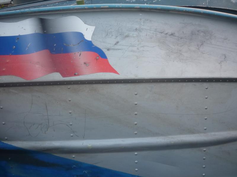

...Олег, что за окантовка бортов? Коричневая штука изнутри.

Oleg_samara
18.01.2017
2 891
2 472
Это алюминивые порожки из МЕРЛЕНА , их каких сейчас только нет .

Oleg_samara сказал(а):
Это алюминивые порожки из МЕРЛЕНА, их каких сейчас только нет .
...чисто для декора? Или функционал есть какой?

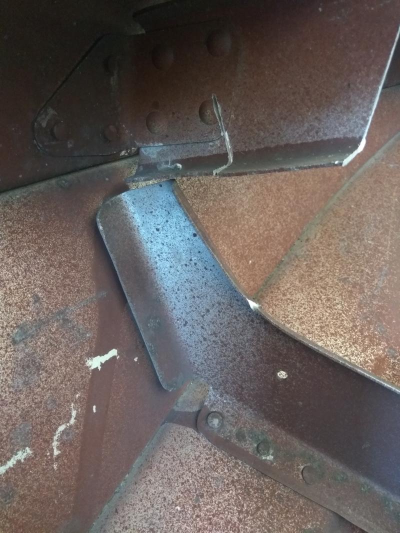

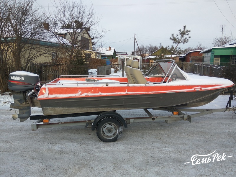

...ребята, привет. Вот такую увидел картину: передние шпангоуты не приклепаны к корпусу. Так и надо?
3 153
1 311
За 5ую казу не скажу, а на 5М переборка между люком и салоном по бокам не клепалась.
Красиво край обшивки закрыть , что бы не топорщилась , и когда обшаркается заменить проще .
Я все проклепываю , жестче будет , ЧЕМ БОЛЬШЕ ДЫРОК - ТЕМ КРЕПЧЕ ЛОДКА , если зазор то вставляю прокладку-полоску , если на кунус то вторую , третью не полную , даже ставлю дополнительную заклепку где шаг более 60 мм . Всегда сволота-рационализаторы стремились на серийке уменьшить себестоимость,при своей выгоде , что бы не поднимать цены - вы не доплатили - вам не доделали , как говотиться И ТАК СОЙДЕТ , а кому не сойдет тот тюнингом займется , вспомните КОНСТРУКТОР - ЖИГУЛИ защиту поддона поставь за отдельну плату , коврики в салон тоже , стандартным радио и то не комплектовался, а автомобиль был их основной продукцией , лодки же ширпотребом при самолетах .
3 153
1 311
Вот Олег картинку вставил, я не смог её найти.

...значит заклепаю тоже, жду окончания выходных, молоток должен придти. Клёпки добрые молодцы подогнали, пару сотен должно хватить.

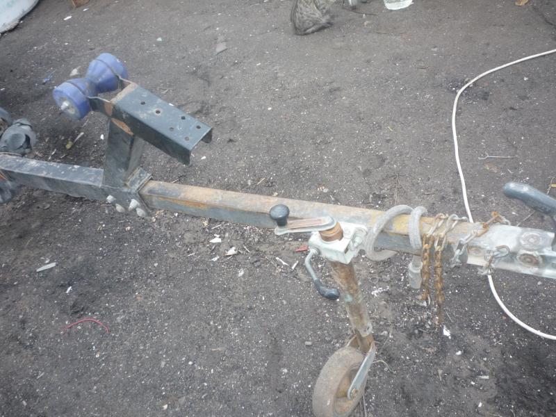

Денис , может найдёшь минутку померить длину прицепа? С Рождеством!
Лодка55
10.12.2017
204
22
Омск
Денис
Баджер, Казанка-5
Ямаха 55, Джонсон 6
...конечно, завтра приду на работу, измерю. Скажите что точно нужно померить. От сих до сих.

3 153
1 311
Давай не будем на "вы". Померий от лебёдки до конца ложементов(в сторону мотора). Вот на этой фотке здорово видно на сколько выступают ложементы за корпус, значит прицеп с запасом. Ну и заодно уж от лебёдки до прицепного, чтобы общая длина была. Спасибо.
Лодка стоит на прицепе скорее всего не правильно , на мотор должна опрокинуться или нос загружен мешкали с песком , что тоже не верно . Лодку нужно устанавливать что бы на прицепной шар была нагрузка 30 - 80 кг в зависимости от автомобиля , для примера на Ниву 40 - 50 кг , это положение оси колес и длины дышла , по нагрузке лыжи-ложементы и согласно правилам ПДД задние фонарики . Я вот так себе сделал .
3 153
1 311
Олег дело в том что лодку можно подвинуть назад(по фото), так что запас есть по длине. Видим что лодка с выносным, а у меня мало того что выносной, так ещё на нём стоит СМС35, это ещё+140мм. Получается: лодка 4.90+СМС 140. Пока стою перед выбором прицепа по длине.
Oleg_samara
18.01.2017
2 891
2 472
Александр , не лодку назад двигать надо , а ось - центровка в первую очередь , все остальное потом подгоняется , иначе прицеп злую шутку сотворить может, при задней центровке так раскачает, что в кювете окажешься, даже осознать не успеешь .
3 153
1 311
Да понимаю я про центровку. Мне просто надо определиться какой длины нужен прицеп, чтобы не был коротким, но и слишком длинный не нужен, в гараж не влезет. У Дениса на фото ось не сдвижная, поэтому лодку так и затолкали вперёд. В общем нужна общая длинна, от чего плясать.

... Александр, утром отпишу как приду в мастерскую. По поводу положения моей лодки на прицепе: расскажите как верно, у меня на прицепе есть отверстия регулировать переднюю часть с резинкой угловой под кильсон. Там три отверстия, сейчас стоит на 1 от транца.
