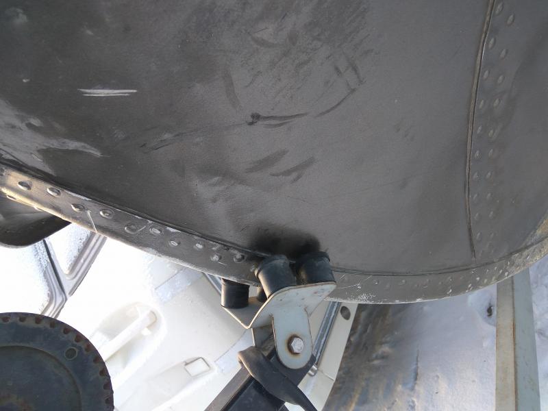

... Александр, утром отпишу как приду в мастерскую. По поводу положения моей лодки на прицепе: расскажите как верно, у меня на прицепе есть отверстия регулировать переднюю часть с резинкой угловой под кильсон. Там три отверстия, сейчас стоит на 1 от транца.
Денис, груз-лодку на прицепе надо располагать так, чтобы центр тяжести не превышал нагрузку на шар выше положенной массы. Вроде правильно написал. На твоём прицепе ось не двигается, так что приходится регулировать грузом, ну ес..но и носовым упором.

...я понял, короче надо назад больше. И упор буду делать под ногу мотора, снять нагрузку с транца при перевозке. Есть варианты?

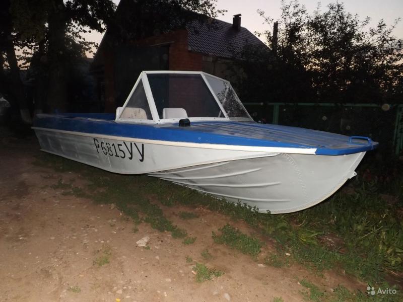

Вот вариант , как раз именно на Казанке 5. На лодке желательно не иметь съемных элементов , а если карабин не снимать он бренчать на волне будет .

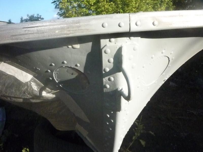

Там приклепанный РЫМ узелок должен быть .

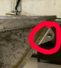

Денис, должно быть вот такое "ухо", хорошо видно.

Спасибо Денис. Ухо надо какое то мудрить, за переднюю утку не вариант тянуть, при затаскивании лодку будет прижимать к прицепу, а это очень тяжело для лебёдки. Замечал, что при буксировке лодки другой лодкой, верёвку лучше цеплять именно за это ухо, если за утку, то лодка начинает очень здорово РЫСКАТЬ.
...Александр, а не маленькое? не оторвёт случаем вместе с куском форштевня?
