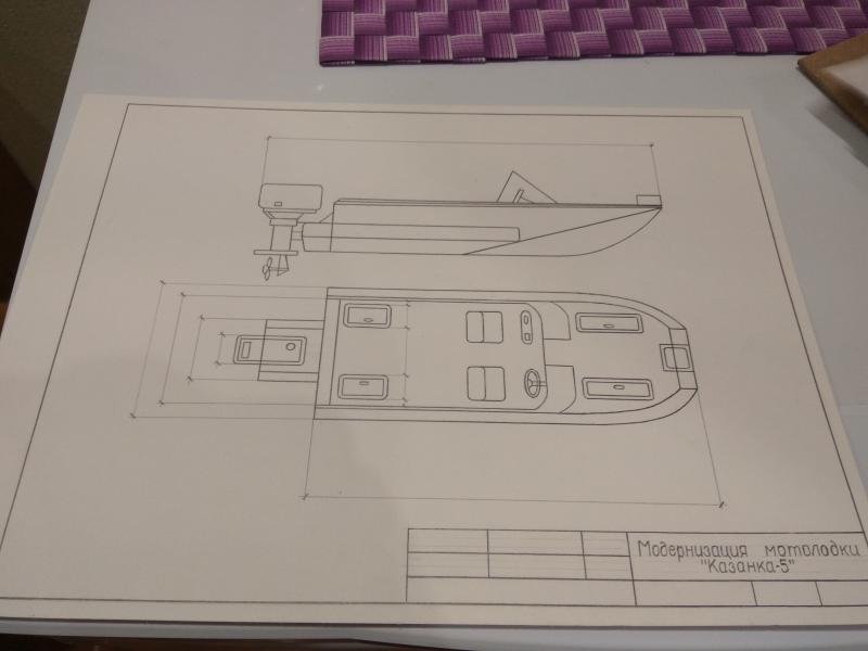

...привет всем. Наконец то готовы документы для сдачи в Гимс для регистрации. Осталось поставить размеры с моими доработками и изменениями. Кто поможет с точными размерами Казанки 5?
911
Так всё в инете есть :pardon:
Наибольшая длина, мм 4500(с транцем 4900)
Ширина наибольшая, мм 1600
Высота борта на миделе, мм 720
Oleg_samara
18.01.2017
2 891
2 470
Динис коли все равно изменения в конструкцию вводишь , обрати внимание на плавучие выносные транци во всю ширину , удлинение днища всегда в плюс и на моногидрон , что бы меньше носом рыла .
...есть то есть, но думал, мало ли что, кто переделки делал, там размеров кучу нужно указать, а в инете общая информация.

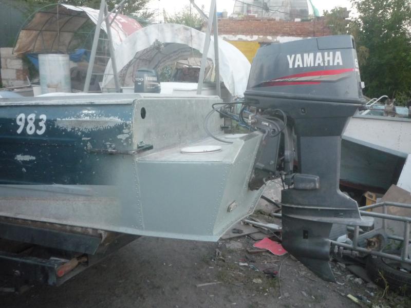

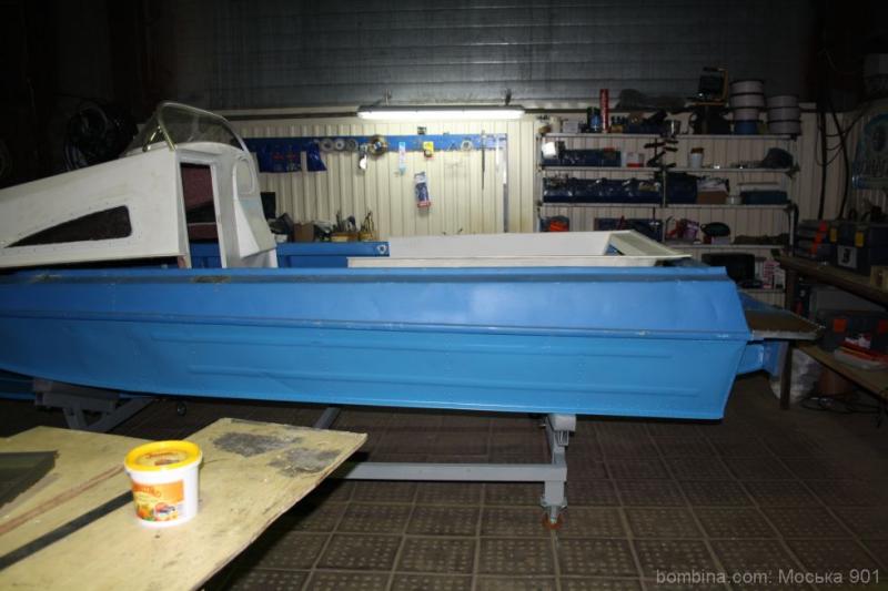

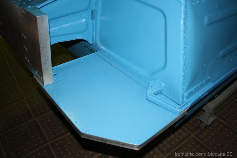

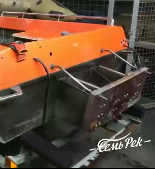

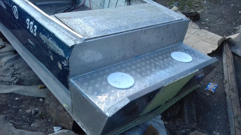

...Олег, думали думали и...совет нужен. Вот ты писал про транец во всю ширину. А у меня он уже сделан, видел же фотки. Как эту идею реализовать? И какие +?
9 554
4 758
Если придерживаться совета Олега то,этот транец нужно снимать и выбрасывать.Разбирать всю корму и удлинять, наращивая новые детали.Посмотри тему "Карася" про удлинение Амура.Если не "гурман" водно- моторник то большой разницы в поведении лодки можешь и не заметить.Ну разве что места чуть больше появится и геморроя при регистрации в ГИМСе.
3 146
1 310

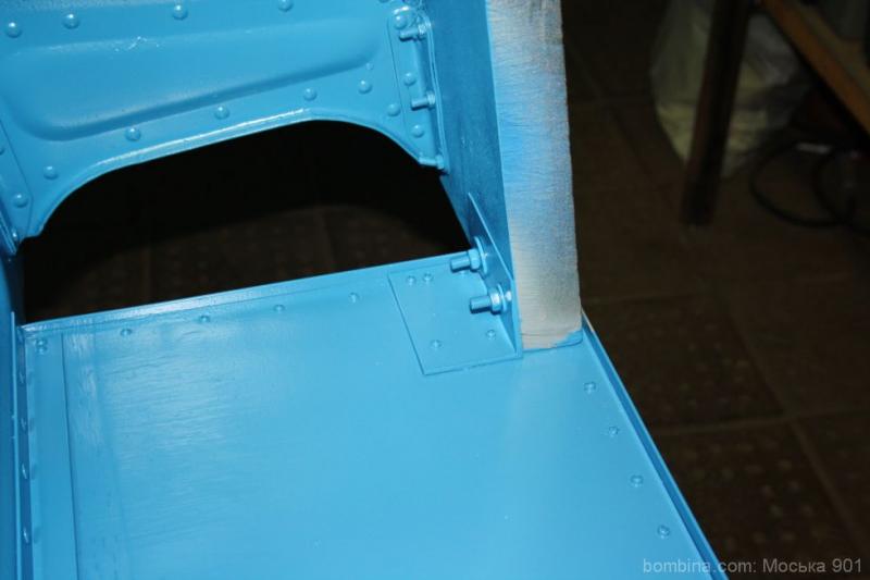

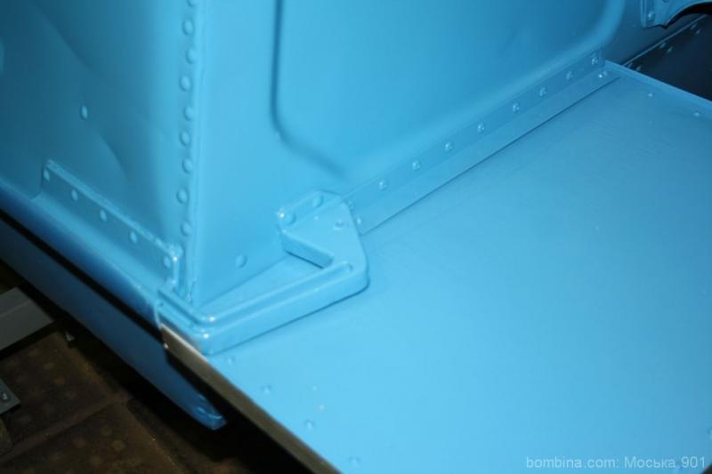

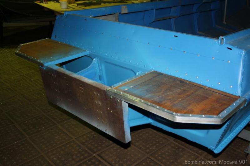

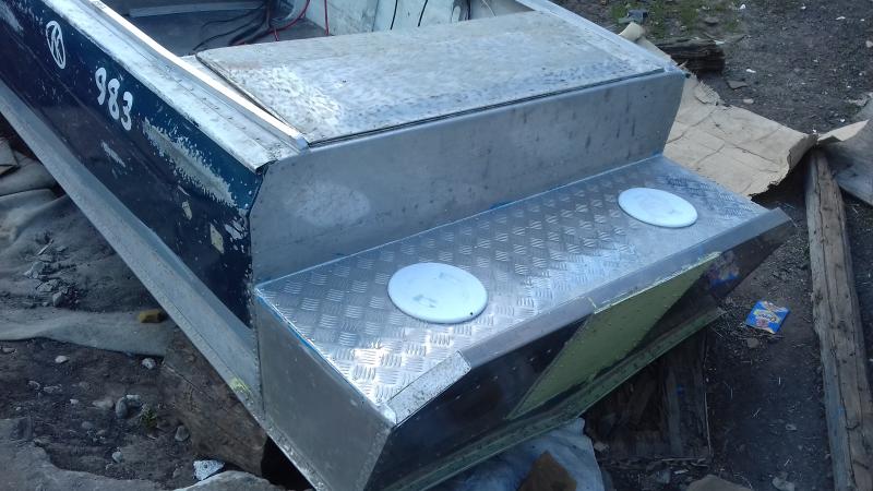

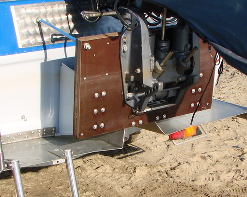

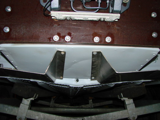

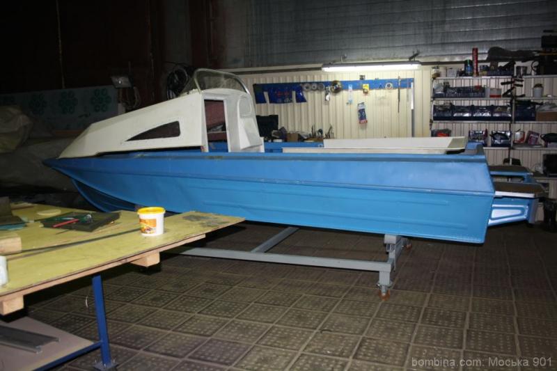

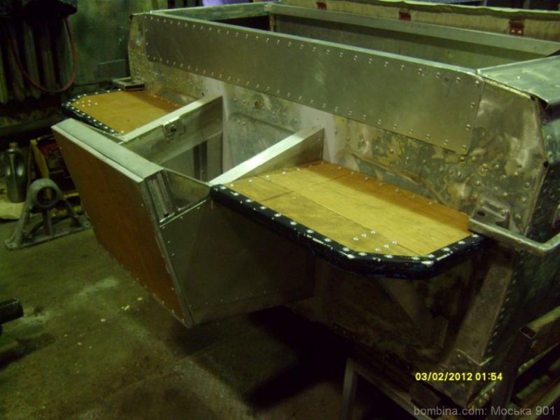

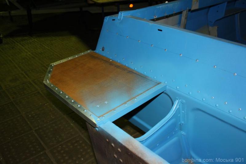

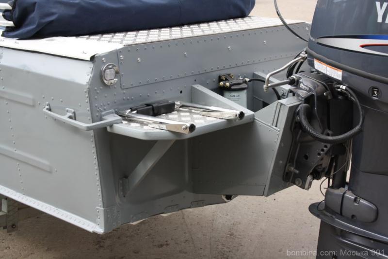

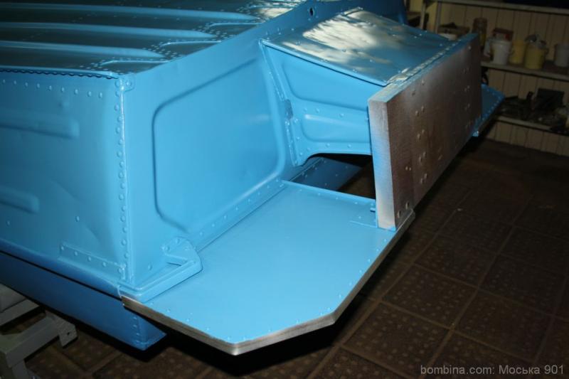

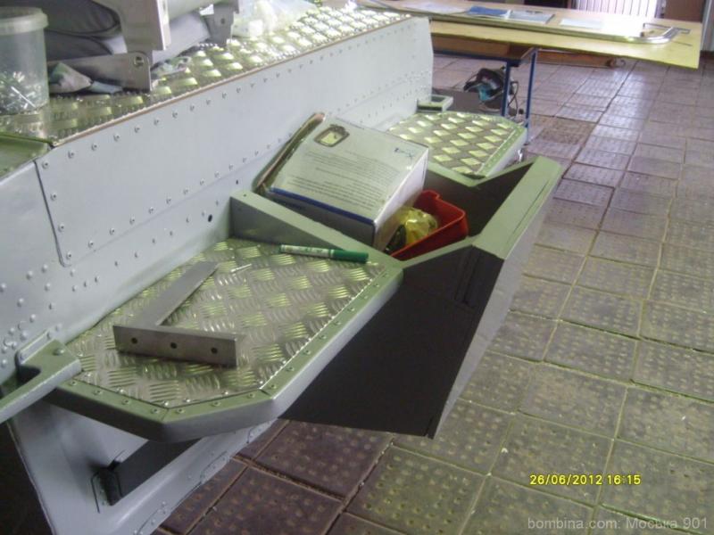

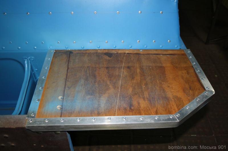

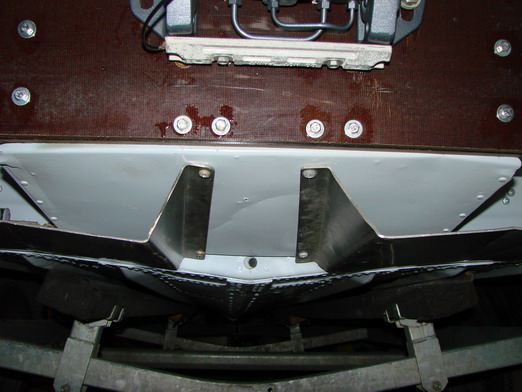

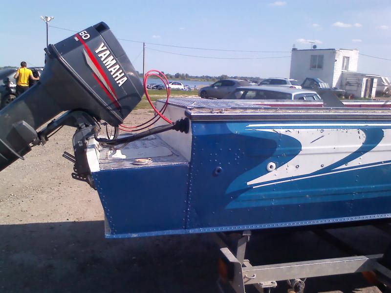

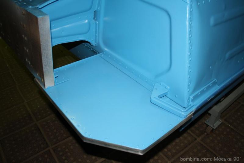

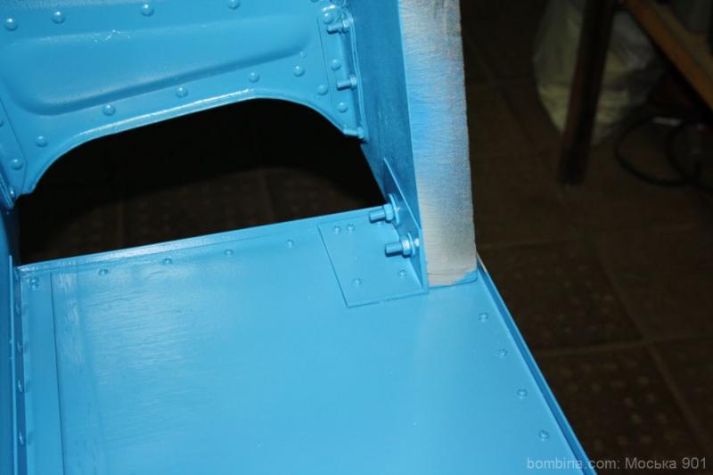

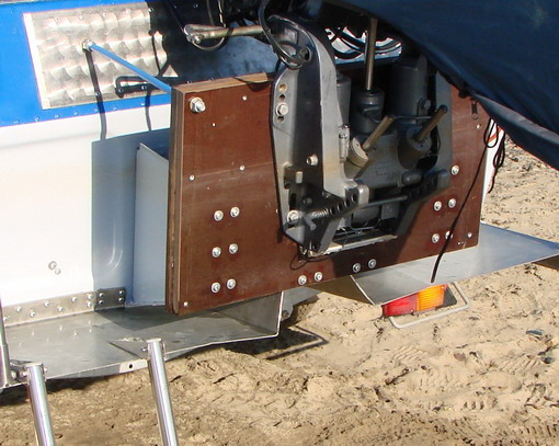

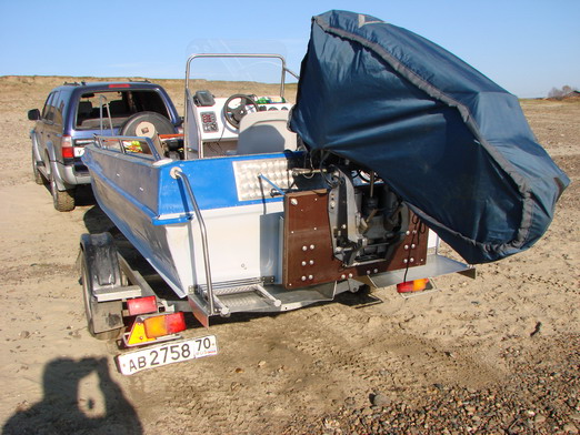

Денис привет. Транец во всю длину конечно смотрится, сразу места больше, да и "сплошной подиум" вроде как есть, даже ходить можно, но кажется геморно это всё, это моё мнение. Так как К5 с выносным, и выход может быть затруднён, я бы лучше сделал так. Но это лично моё мнение. Фото не мои, полагаю, что автор не будет против.

...это что то на подобие транцевых плит? Классно все конечно, но это оборудование нужно соответствующее для раскроя и гиба металла. Посмотрю подумаю, может на потом это оставлю. Надо уже начинать палубу с полом делать, пока места нет в мастерской.

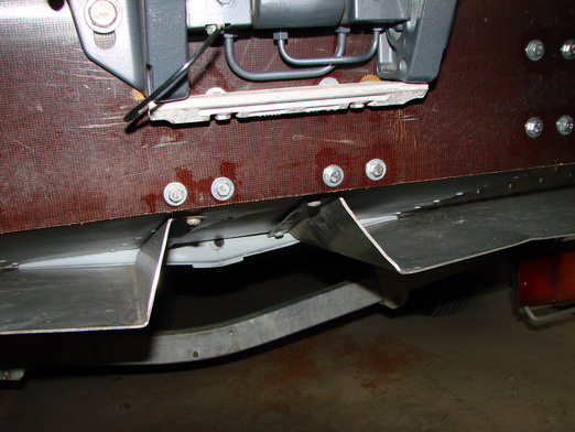

карась
02.11.2013
506
212
Тюмень
Бигимотиха
стоит в углу
Денис, при всем уважении, такой ремонт требует опыта. Все же специфика сильно отличная от ПВХ. Консоли и рундуки клепать это одно, а транец это безопасность в прямом смысле со всеми вытекающими.
Моя тема про Амур вам мало что даст. Если решитесь, то азбукой для вас должна стать тема Олега про К2М. Если что, звони, помогу чем смогу.

...ребята, спасибо вам, такие все добрые и отзывчивые. Конечно, как Олег предлагает мне нравится. Но вот насколько я смогу реализовать данный транец, это вопрос.
Олег, там нужно резать основной корпус? или это конструкция на выносной транец?

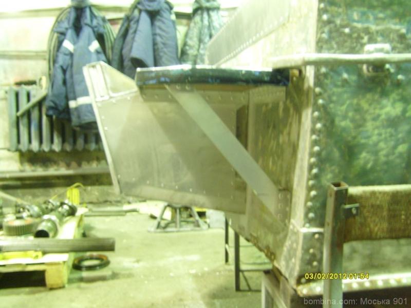

Денис вот все фотографии. Кринолины.
3 146
1 310

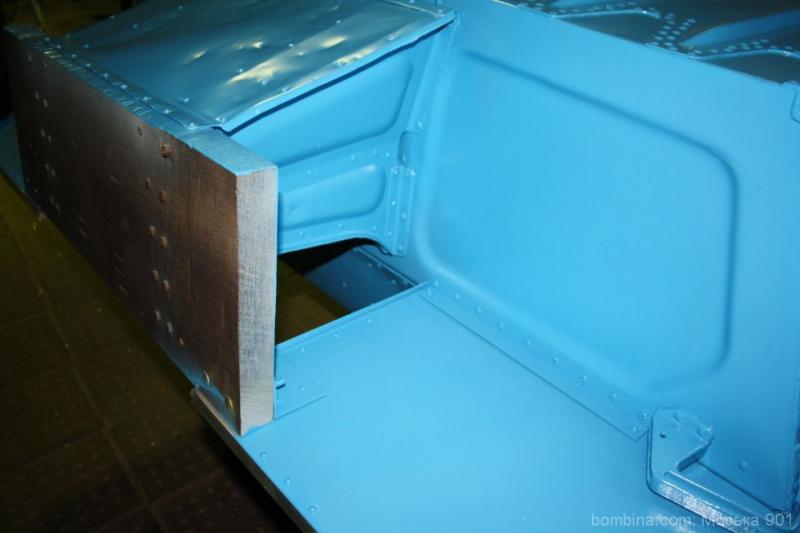

Ещё пару не влезло. Вот.

...спасибо, как понимаю кринолины нужны для обслуживания мотора, или поправьте. В чем их смысл? Или выход из лодки. Задумка очень мне по душе, думаю ее тоже надо реализовывать. А потом уже также думать над транцевыми плитами, только думаю делать цельным листом, без "тоннеля".
