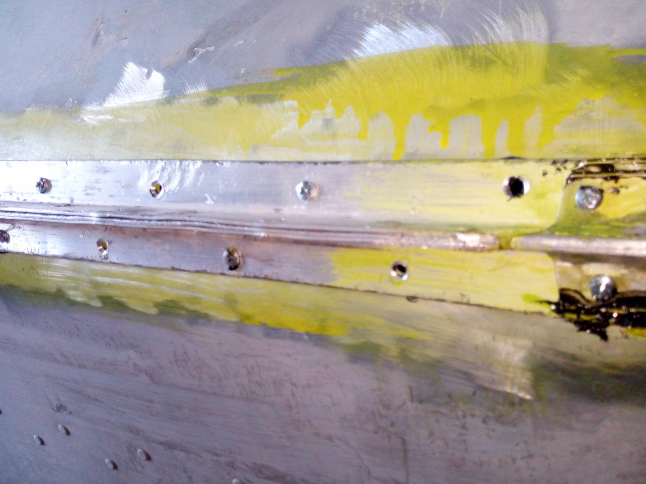

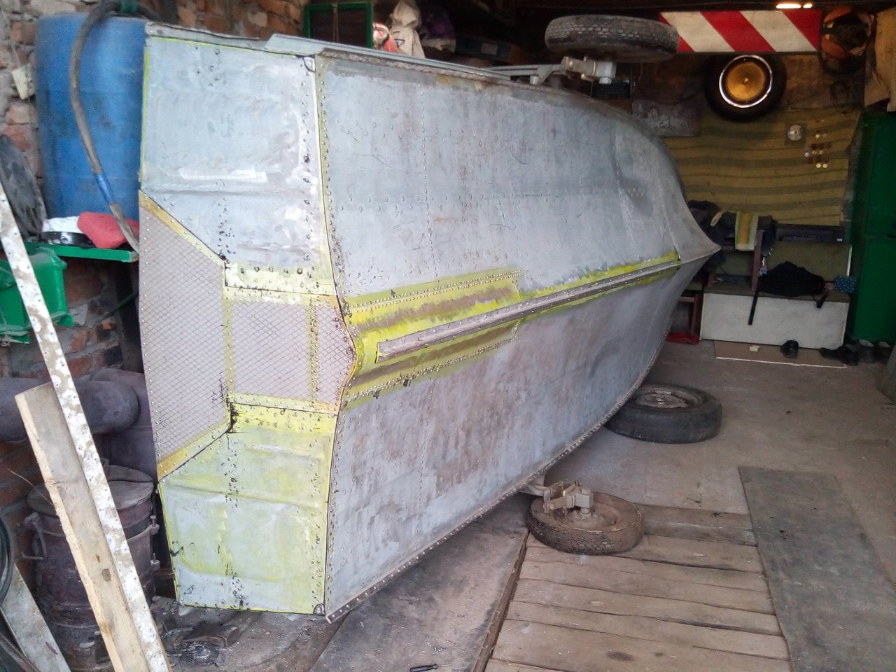

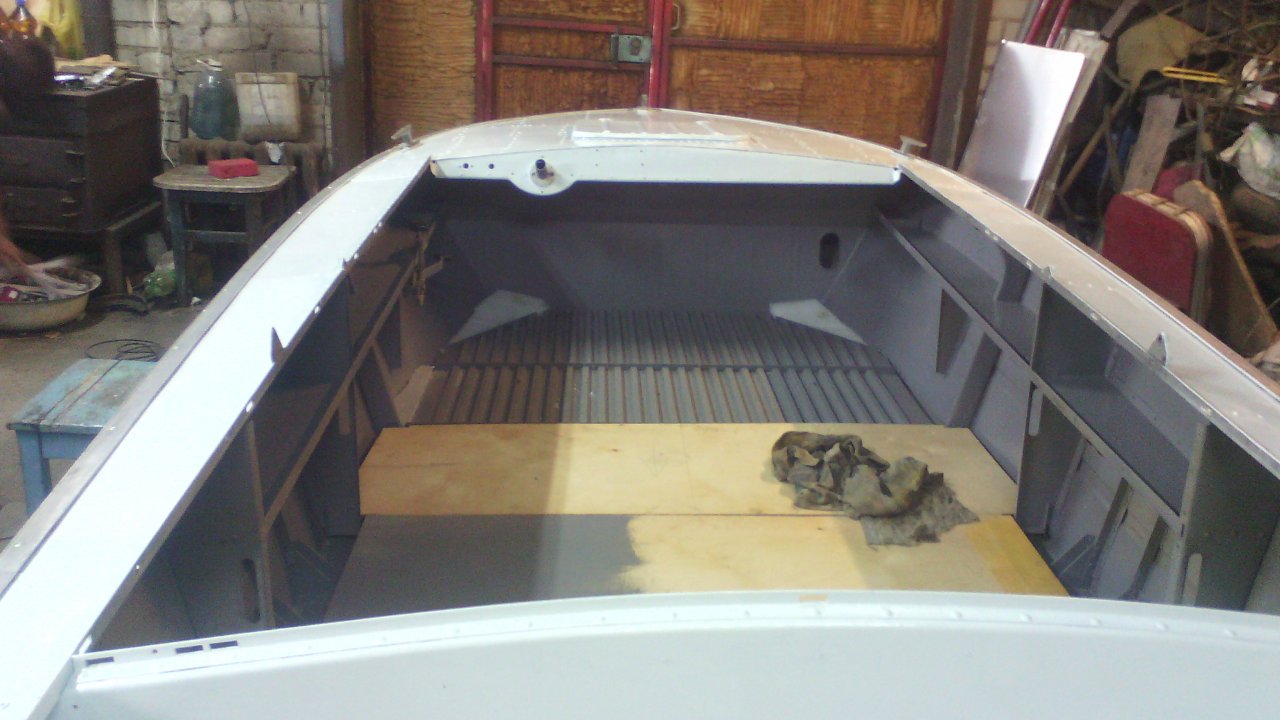

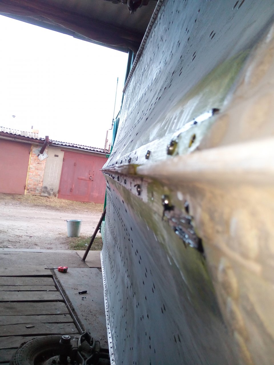

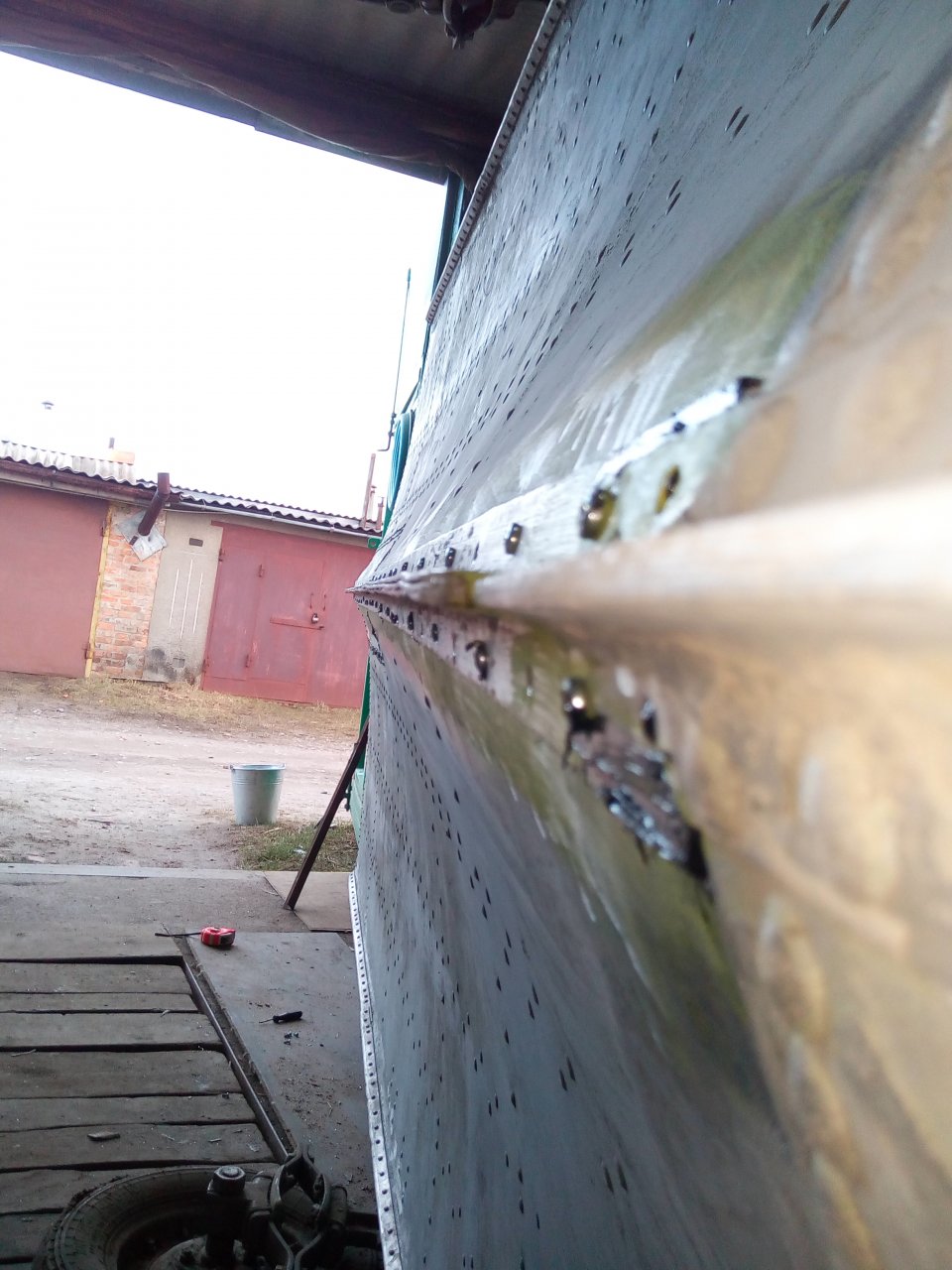

Эпопея с клепкой закончена... была бы если бы мы с кумом не дёрнули киль....
Ну и хорошо что сняли. Весь в язвах от коррозии , на долго не хватило бы.

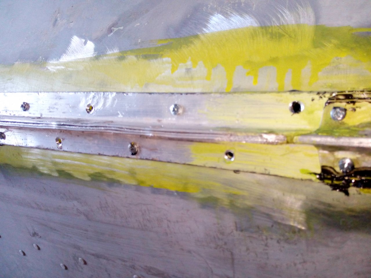

Так как подходящего профиля не нашлось то просто склепал два уголка 25мм между собой через полоску люминия в 2 мм толщиной. Получилось неплохо.
Сегодня этот бутерброд стал на гермет и закреплен винтами.
Завтра в планах финальная клепка )))
