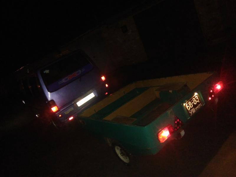

Но отступать не привыкший. Раз решил ехать - буду ехать. Тесть на работе выписал ГАЗель бортовую и на утро воскресенья назначен выезд.
Утром воскресенья (где-то около 5 утра) тестя посещает авантюрная мысль - зачем брать ГАЗель(техническое состояние которой соответствует грузовику работающем на предприятии с директором жлобом), если теоретически лодка поместится на "Скифе" со снятой крышкой,разумеется) а в способностях тягача (Mitsubishi Delica) сомнений нет, т.к. машина гляженая и "всегда готов" и расход у нее меньше, что тоже не маловажно.
Быстрым шагом идем в гараж и за час приводим прицепчик в транспортабельное состояние, контрольные замеры рулеткой,пара - тройка досочек,два стяжных ремня и в путь!
Выехали в 6,пока на заправку, выехали из города в 6:30 и в 9:30 уже были на месте.
Увидев нас продавец с искренним удивлением поинтересовался а чем мы собираемся везти лодку?)))
Тесть увидев корабль аж присел. Теперь "Скиф" не казался ему большим прицепом ))) Но теоретические то замеры были верны, поэтому глаза боятся а руки делают! )
В три пары рук водрузили "Прогресс" на прицеп, сместив нос лодки практически в упор к крышке багажника ( сантиметров 20 оставили) .В таком положении корпус уверенно лежал на прицепе без попыток куда-то съехать или соскользнуть. Закрепили этот бутерброд двумя стяжными ремнями, сзади повесили знак аварийной остановки. Рассчитался с бывшим владельцем лодки и не спеша покатились
Выехав из села на дорогу остановились,проверили ремни, их натяжку,общее состояние автопоезда) и не спеша поколысали домой. Сгрузили кораПль у тестя на работе, благо места достаточно и никому мешать не будет.

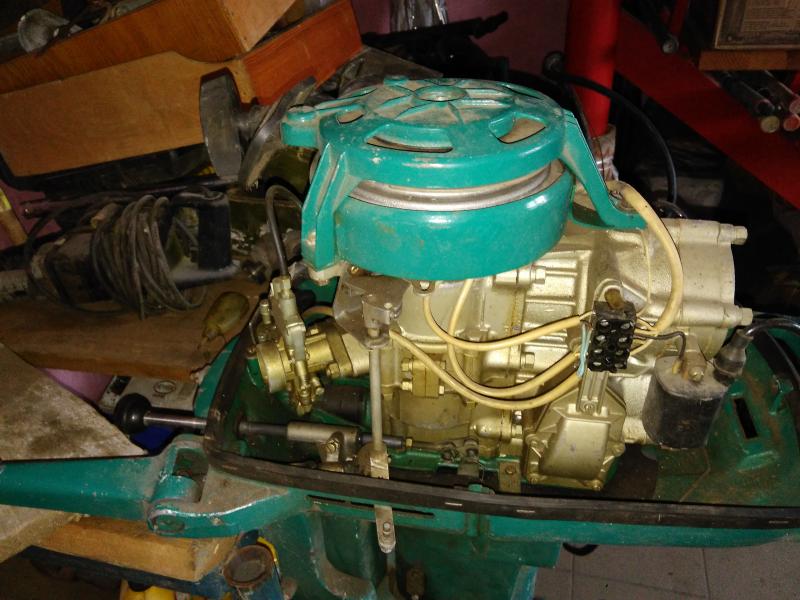

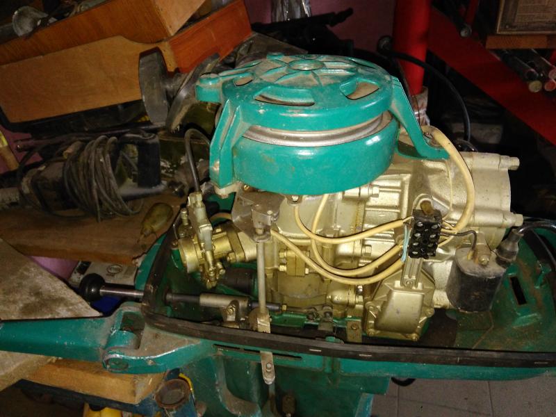

Итак. Забрал мотор. Появилось еще больше вопросов )
И чувство какое-то двоякое....

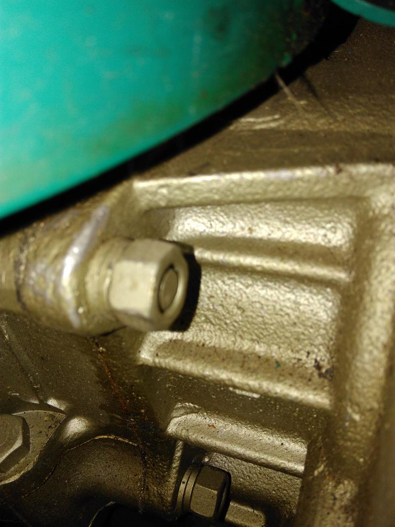

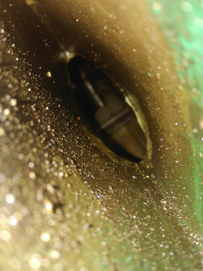

Судя по шпилькам-гайкам и общему состоянию - мотор не разбирался, не исключено что он ваааще новый или с ооочень не большим пробегом, т.к. заглянув в выхлопное отверстие ни на нем ни внутри сажи не заметил.
Но мотор хранился длительное время с вывернутыми свечами (!) и кольца приржавели к цилиндрам (((
Подскажите кто знает,может кто с таким сталкивался.

На служебном мотоцикле урал сталкивался... снял головку и с помощью кувалдочки и дубовой наставочки выбил поршня... прихват ржавцины был в районе поршневых колец) выломал из поршней кольца старые, почистил обломками поршневые канавки, и поставил новые кольца... ржавчину в гильзе убрал металощеткой и наждачкой нулевой (без фанатизма) убрал слегка… все собрал и ездил года 3 пока не достал новую поршневую… разобрал и глянул на свет цилиндр - все заполировалось без следа....
Вполне возможно, что такого радикализма не потребуется, если некоторое время поливать в цилиндры ВД-40 или керосин... Вполне возможно колечки останутся целыми. В последствии однозначно разобрать, всё осмотреть/почистить/заменить(РТИ на качественные ино обязательно!! :dedok )

Понял.Принял.Записал.
Ех ) а так разбирать не хотелось... он такой весь прям.. девственный ))) придется лишить,значит)))
Как насчет налить уксуса в цилиндры?
Да, по поводу сальников в курсе. Та и раз уж разбирать то думаю сделать перекачку конденсата, полирнуть каналы и камеры сгорания, оценю состояние коленчатого вала... в общем полная ревизия)
Кстати, предлагал на Украинском форуме сделать парочку FAQ по совкомоторам...но такое впечатление шо оно мне одному только и надо )))
Messerschmitt сказал(а):
Как насчет налить уксуса в цилиндры?...
Уксус только эссенция(не разбавленный) - идеально побеждает ржу!! :good: .. я чет про него подзабыл, давно не откручивал ржавых болтов/гаек :D
