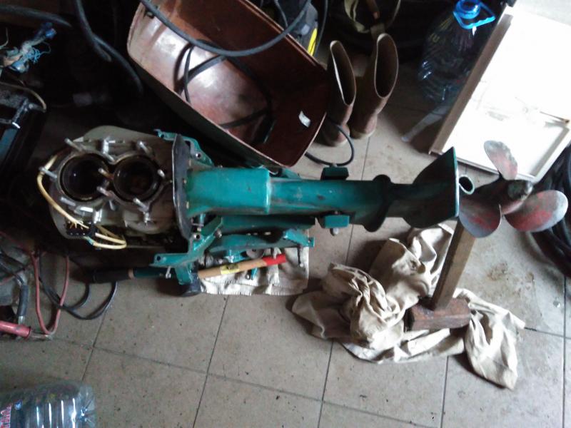

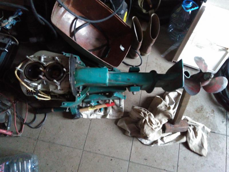

Ура) Сегодня таки выкроил время на мотор.
Для начала купил в аптеке шприц 20-ти кубовый, на базаре Уайт-спирит , керосин и преобразователь ржавчины (не пригодился). Пришел на место ,нашел пару старых канистр из-под моторного масла ("мертвый" остаток масла в них всегда присутствует)
Залил туда 50мл Уайт-спирита и 50мл керосина (примерно) , выболтал из канистр масло (может грамм 10, где-то так). Получилась ядреная смесь а-ля WD-40.
Подготовил ключ на 12, на 10 и несколько шлицевых отвёрток с разной шириной и толщиной жала.
И приступил к разборке.

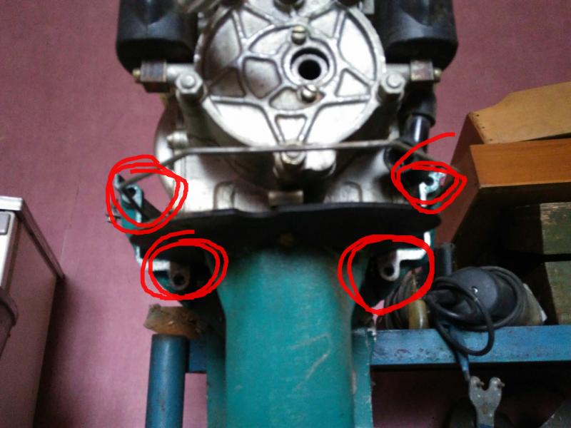

Для начала снял скобы крепящие уплотнительную резинку и саму резинку.
Затем розвинтил два верхних болта с гайками (ключ на 12 и отвёртка),затем вывинтил два нижних болта(ключ на 12), снял часть поддона.
Вот отверстия крепления поддона.

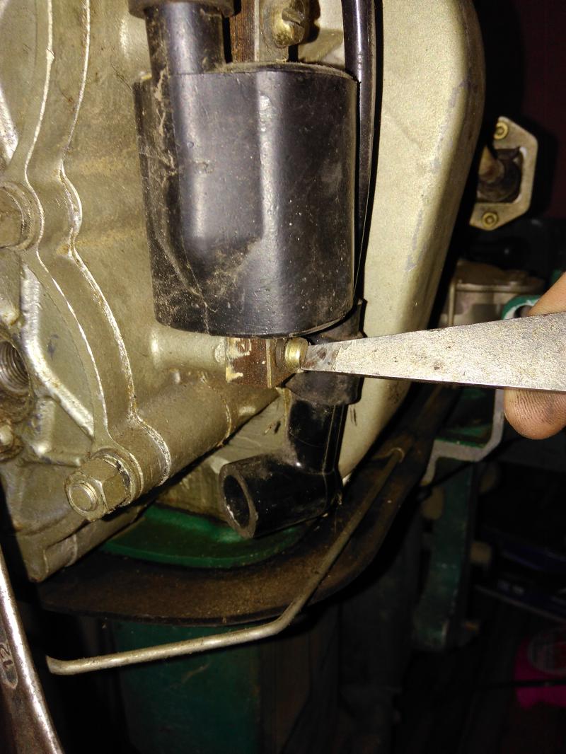

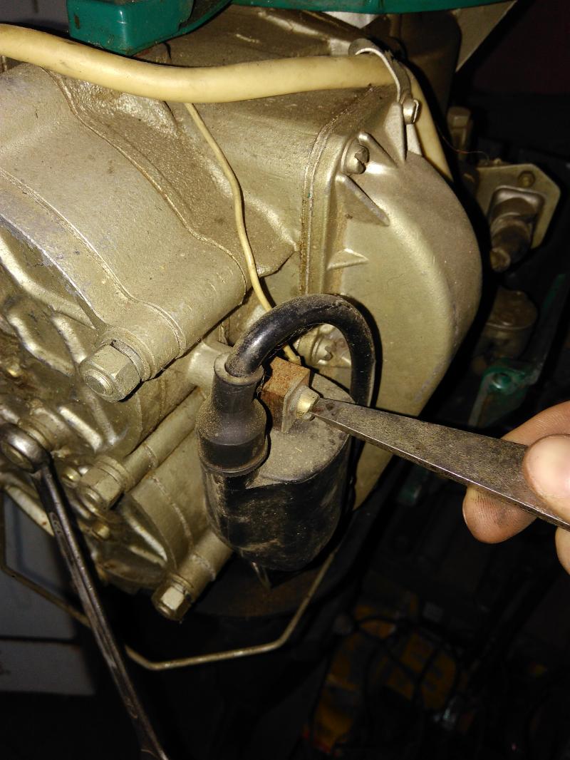

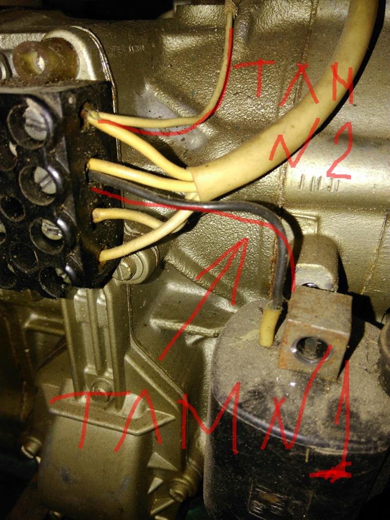

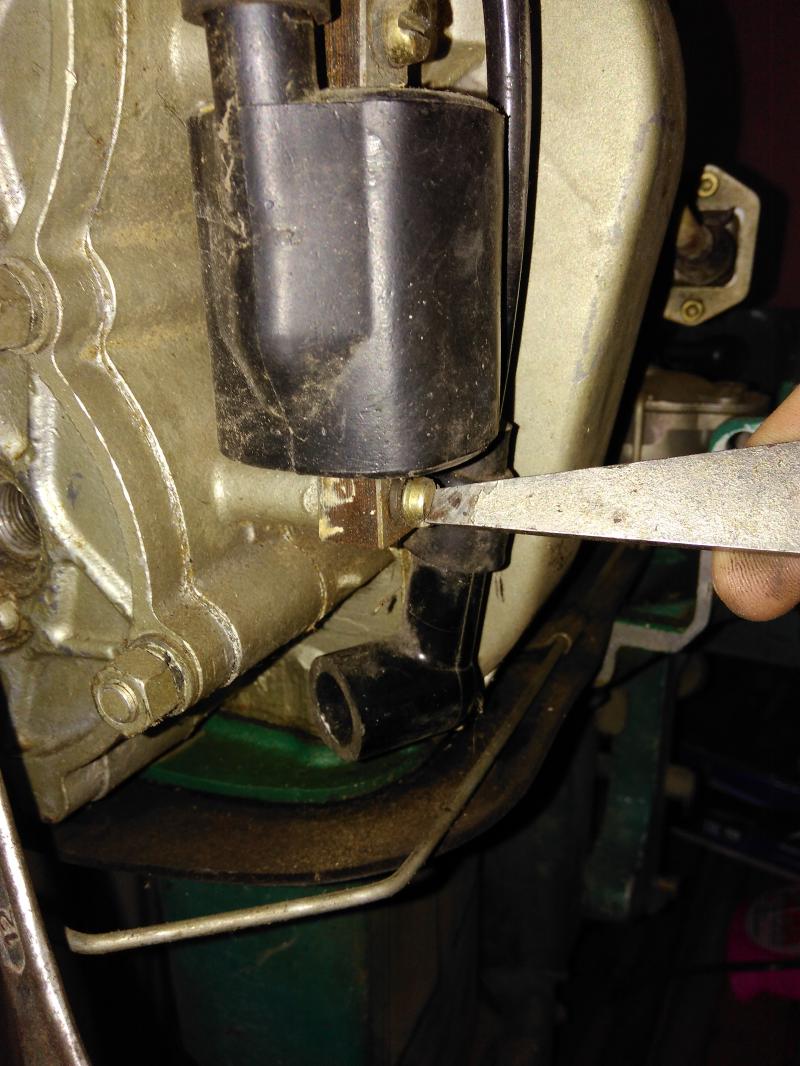

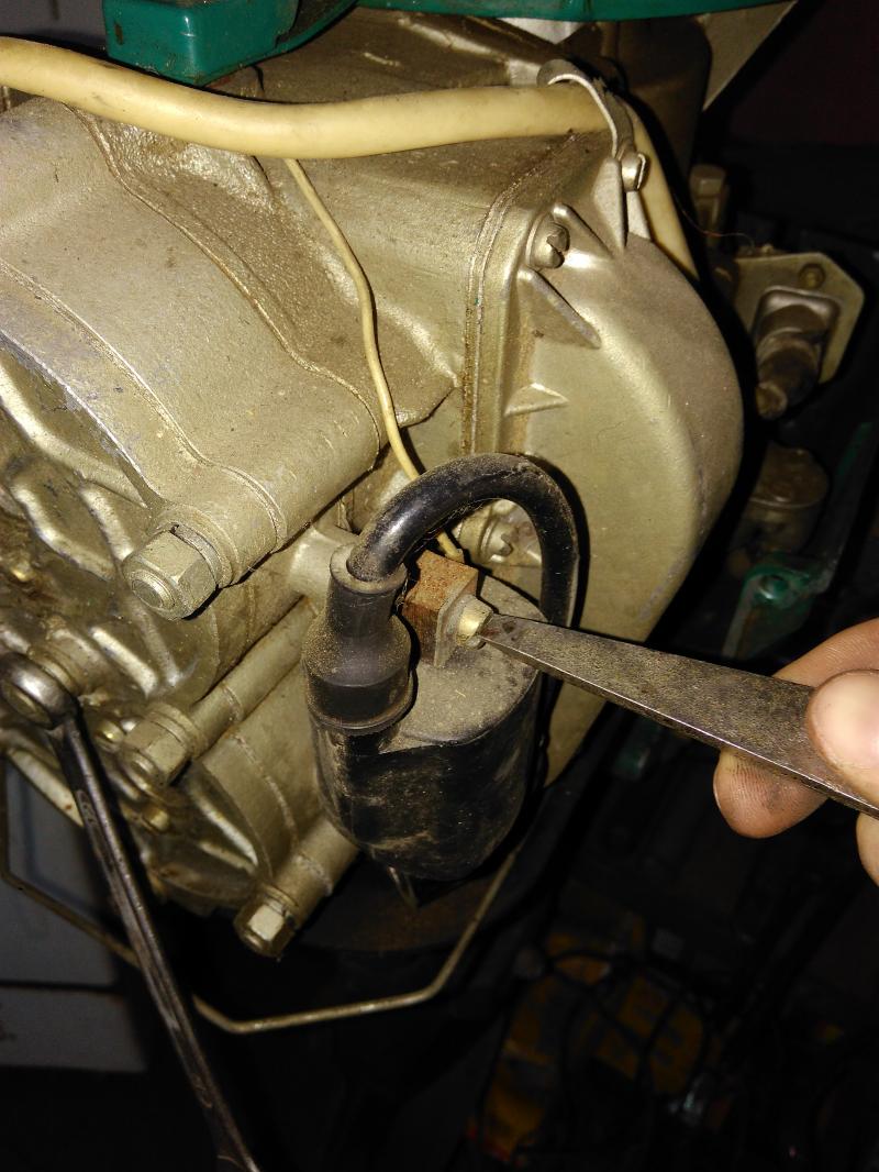

Чтобы снять голову блока цилиндров полностю - не помешает отвинтить катушки высокого напряжения (ТЛМ) катушка крепится двумя винтами,
Сверху
Снизу
И отвинтил отвёрткой с узким жалом винты крепления проводов на конекторе.
Катушки сняты.

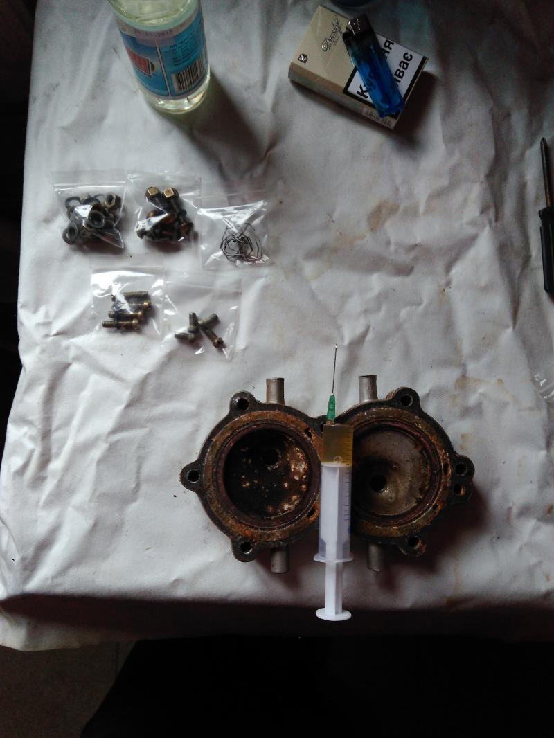

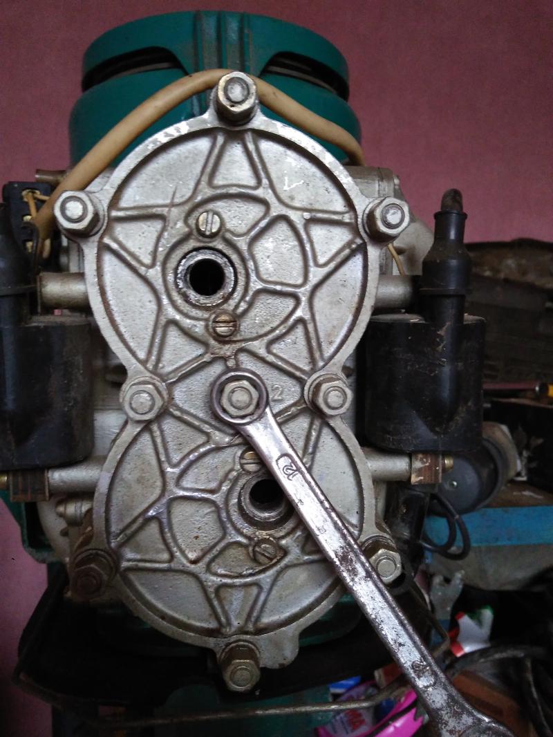

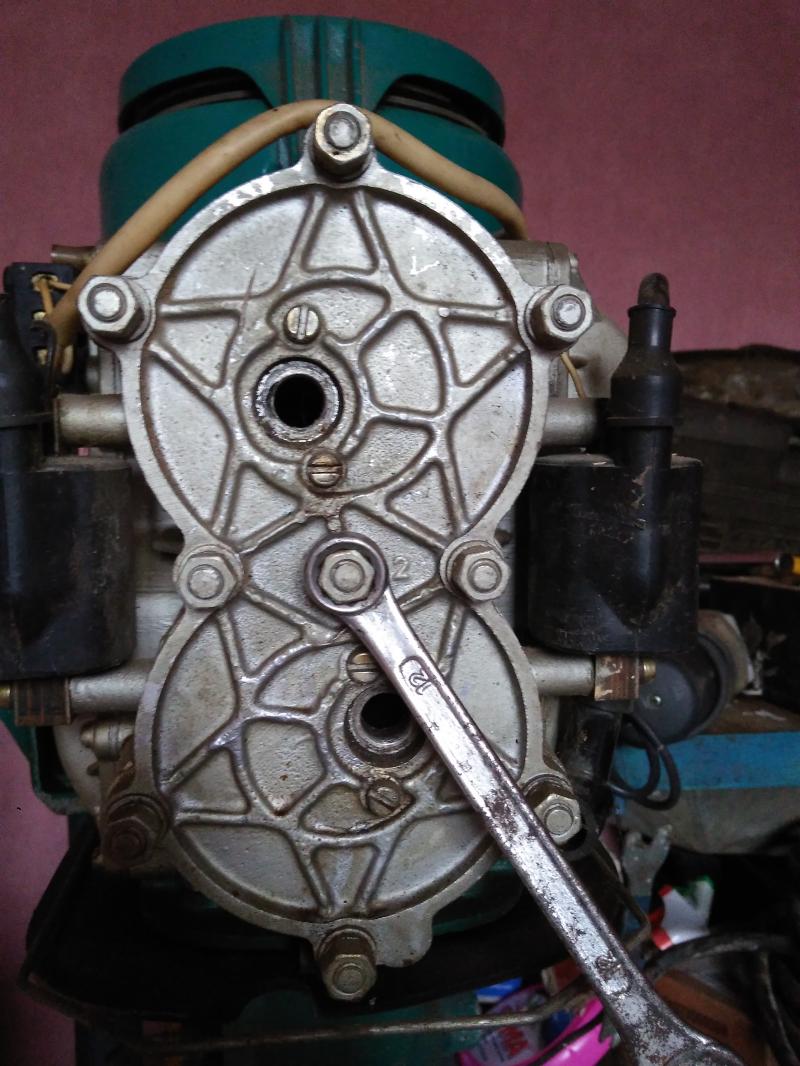

Ключём на 12 срываю все(!) Гайки крепления головки блока цилиндров (может и не правильно но в произвольном порядке)

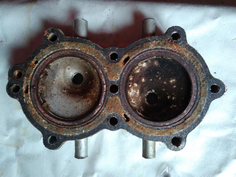

Затем отворачиваю и снимаю
Лёгким постукиванием резинового молоточка страгиваю с места головку и по чуть чуть снимаю ее со шпилек. Подковыривать отвёрткой не рекомендую.

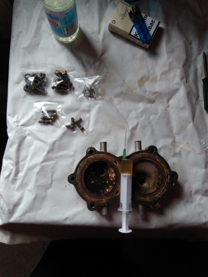

Кстати да, чтоб не было хаоса при сборке (черт знает когда к ней приступлю)
Все болтики-гаечки со снятого узла пакуют в отдельный пакетик. Как показывает практика такие "мелочи" существенно экономят время и неВры при сборке.

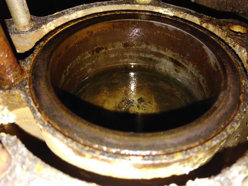

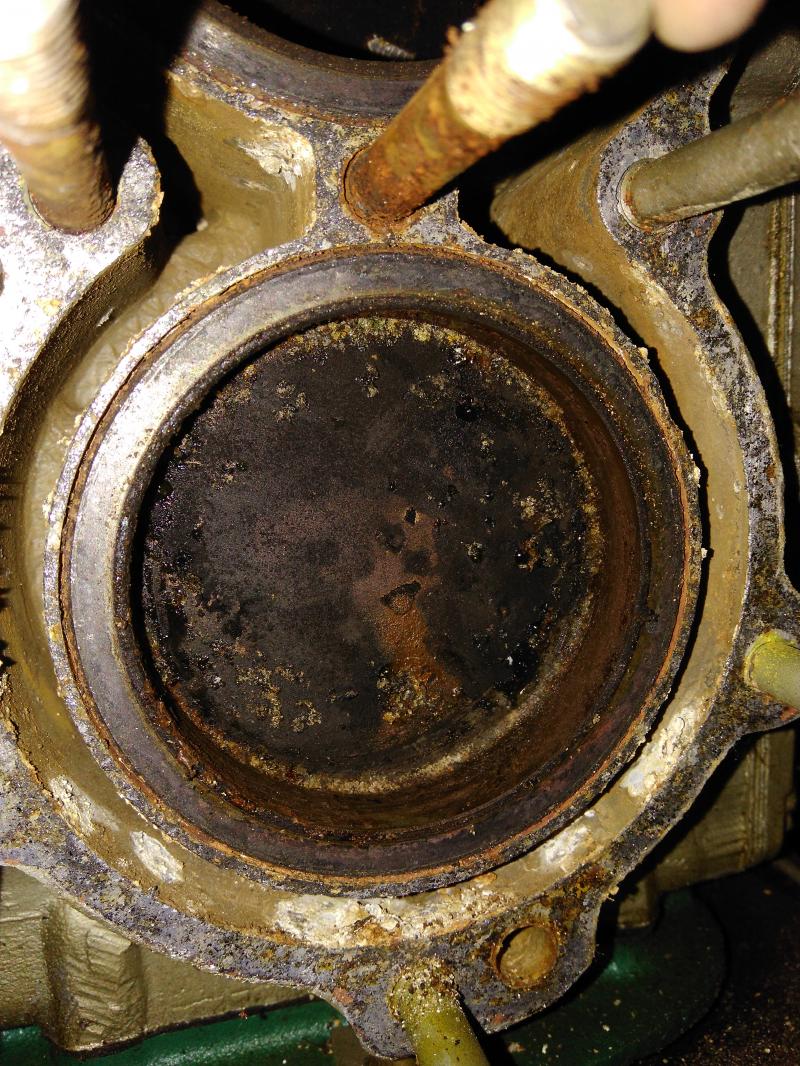

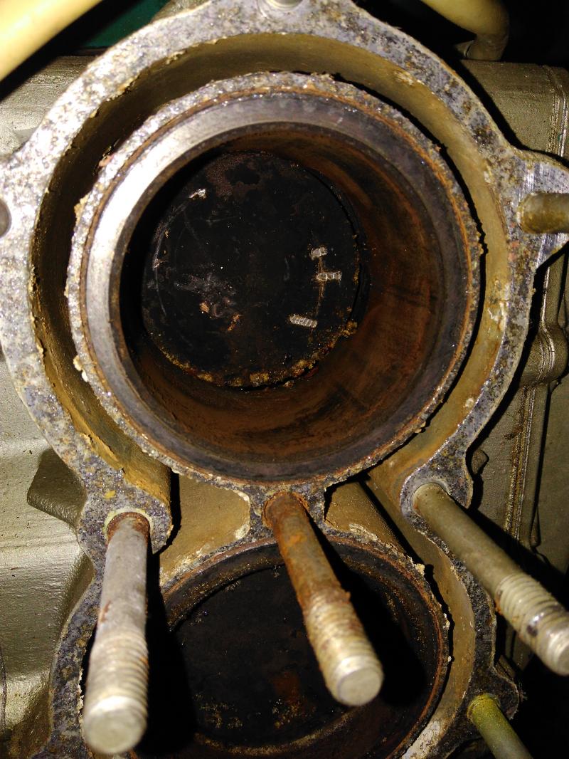

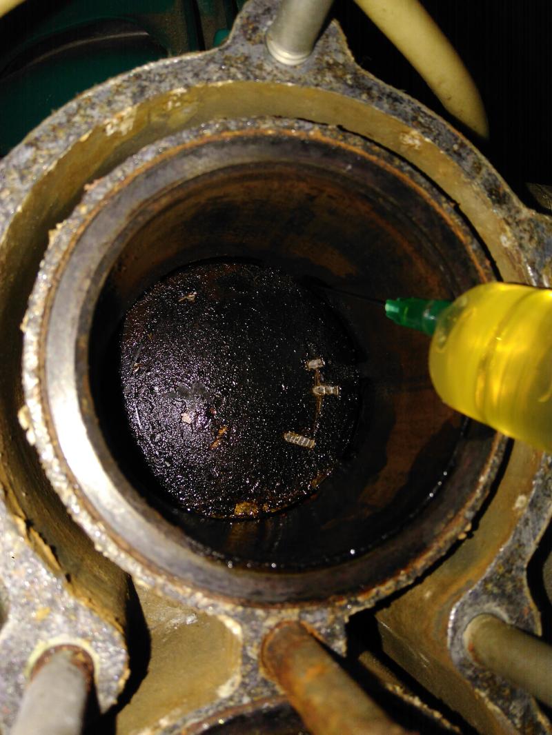

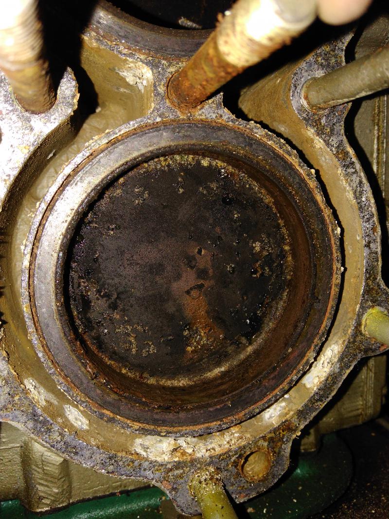

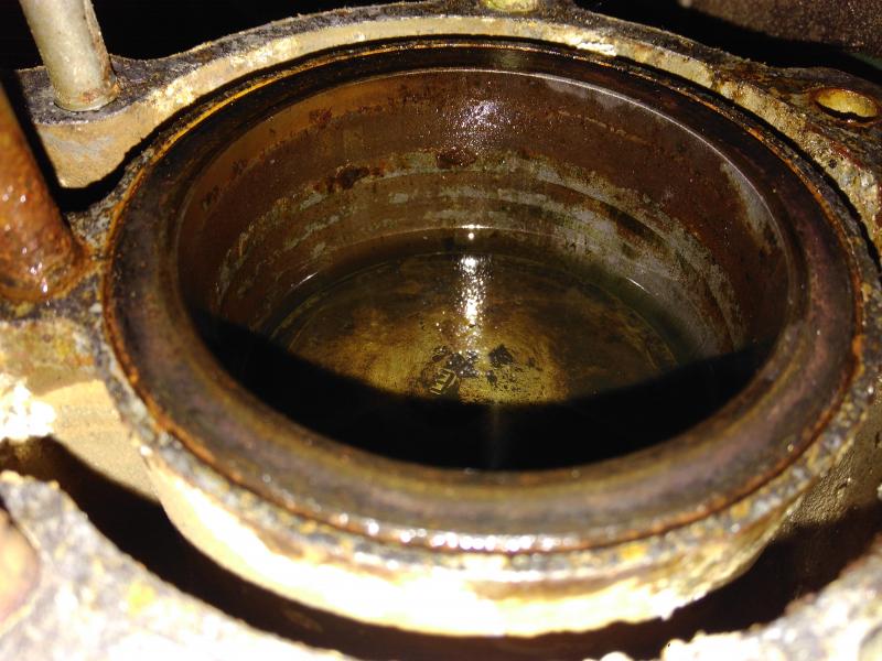

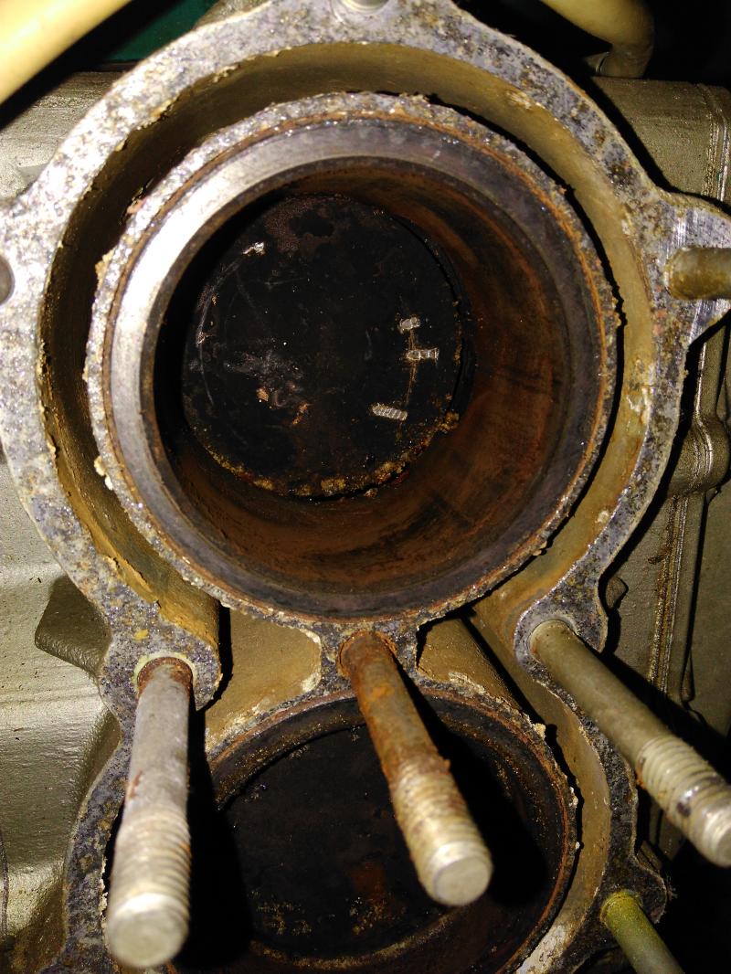

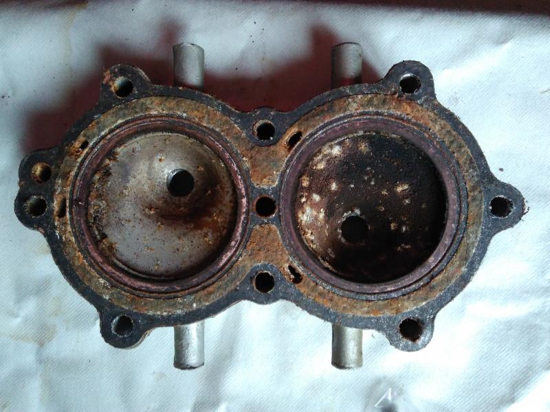

Итак. Мотор все же запускался, возможно даже работал какое-то время. Но нагара на камере сгорания нижнего цилиндра нет, только на верхней.
На поршнях нагар есть ,по крайней мере на верхнем точно) и ещё следы коцок. Кто что пытался сделать - загадка.
На нижнем же некая субстанция по консистенции напоминающая салидол...
Гильзы таки в ржавчине но не так критично как мне показалось.

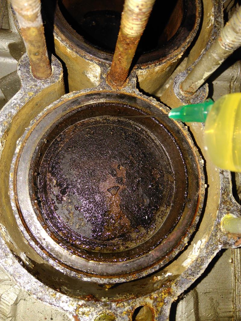

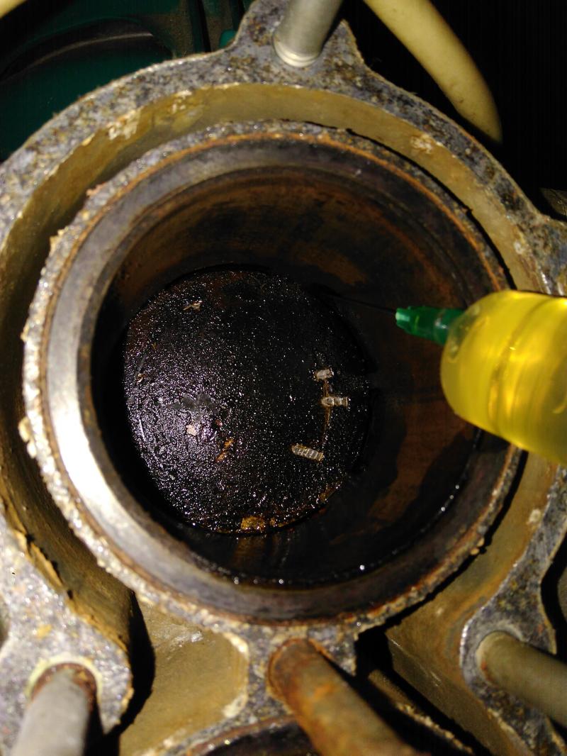

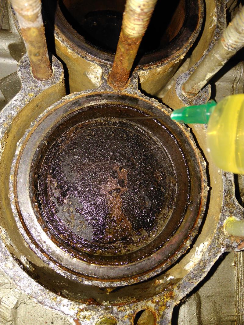

Дальше набрал Аццкай Смеси в шприц и иголкой подтыкая между поршнем и гильзой по тихоньку смазал все это дело.
Верхний поршень оказался в нижнем положении и кольца находились как раз где-то напротив впускных (выпускных?) окон, кудой благополучно на поршень обильно полилась АС (Аццкая Смесь))))
Нижний же поршень довольствовался лишь тем что попадало в зазор между гильзой и поршнем.
Дал покиснуть поршневой пару минут (как раз перекур) и аккуратно,наставив на поршень все тот же резиновый молоток, трёх килограммовой кувалдой таки сдвинул поршенечки.
Добил нижний поршень до окошек и через них залил в кольца АС.
Затем выровнял поршня, снял ПЛМ со стапеля и расположив горизонтально залил по 20 мл АС в каждый горшок . Оставил стоять до завтра - пусть отмокают.
... продолжение следует.

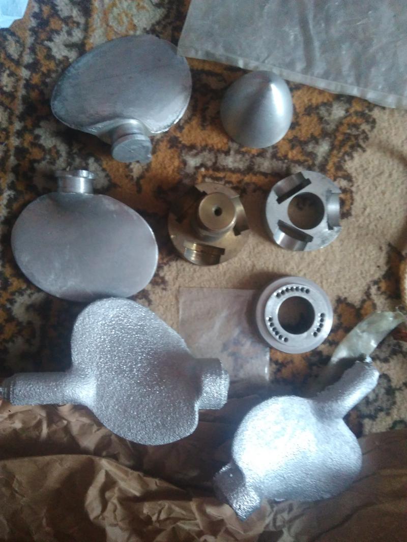

Пока Нептун ждет запчастей я стягиваю ништячки для Прогресса)
Недавно скупил скопом ящик запчастей (в основном на Вихрь) но среди них была пара вкусняшек,вобщем не мог не купить)

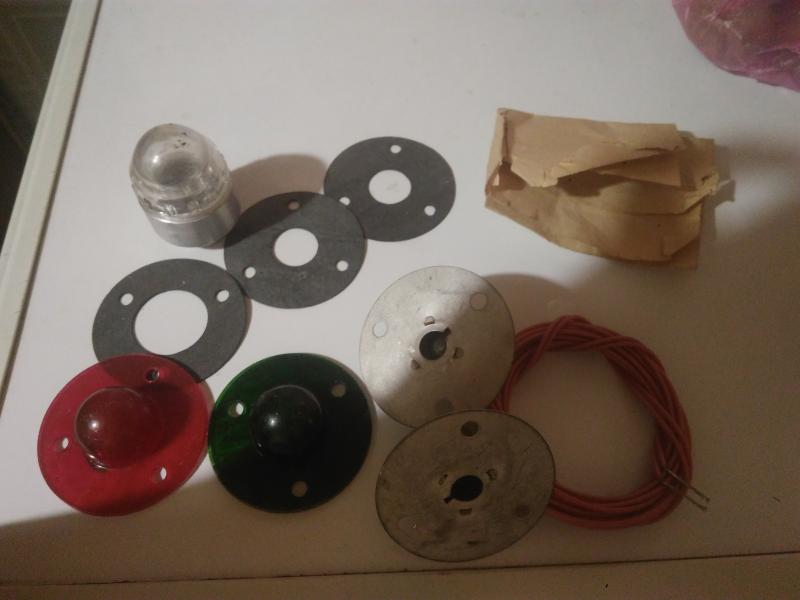

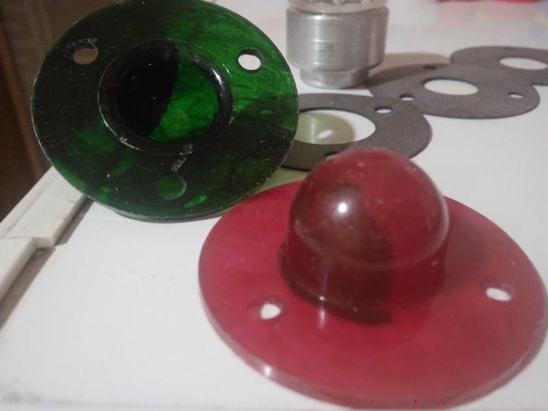

Вот такие ходовые огни, были в запаянном пакете, но как по мне чего то не хватает...
Кусок дистанции(на мотор)

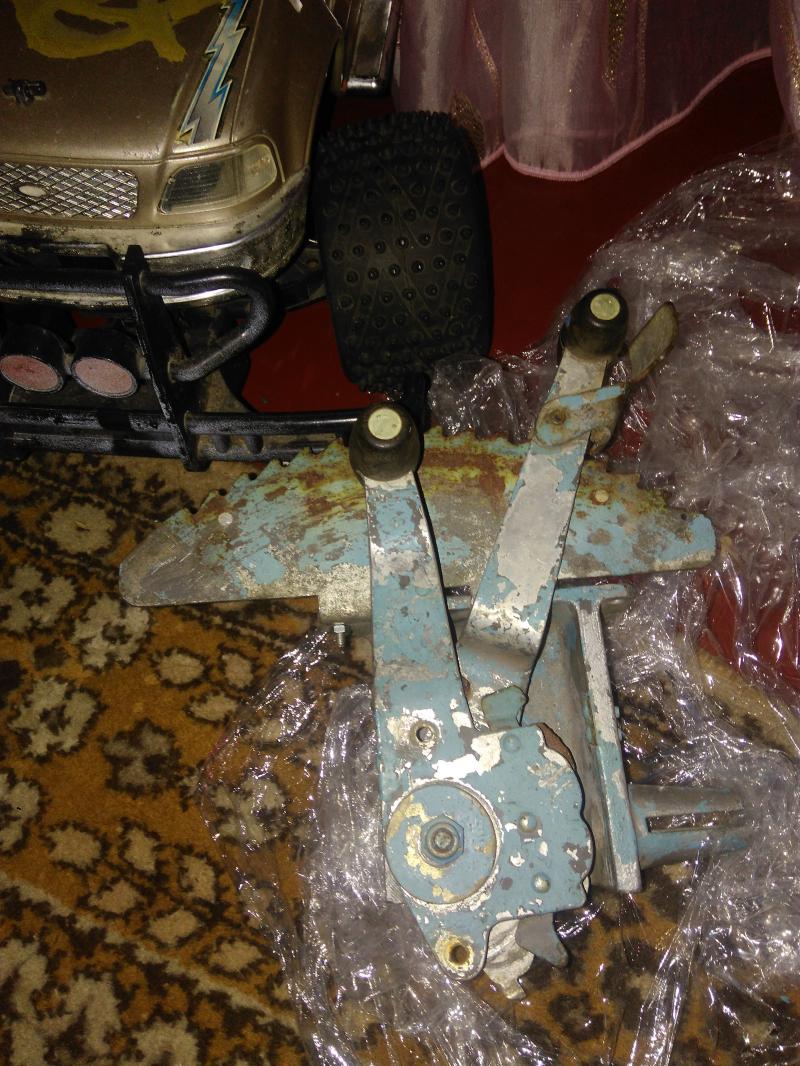

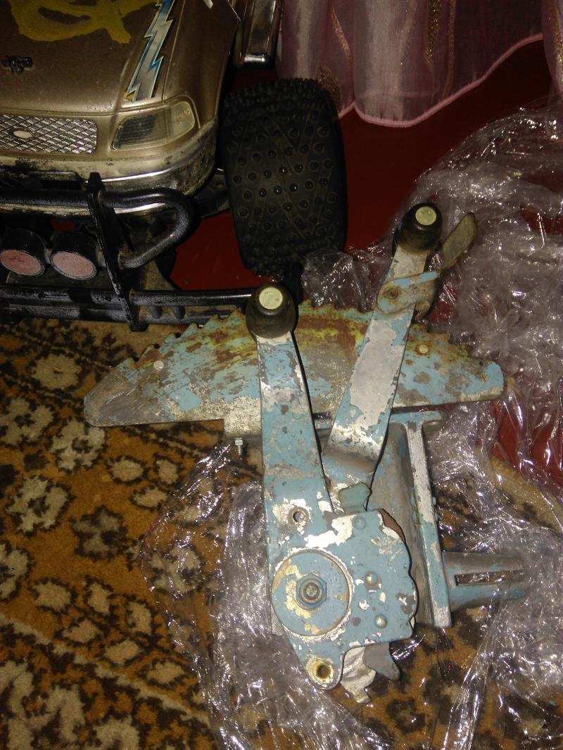

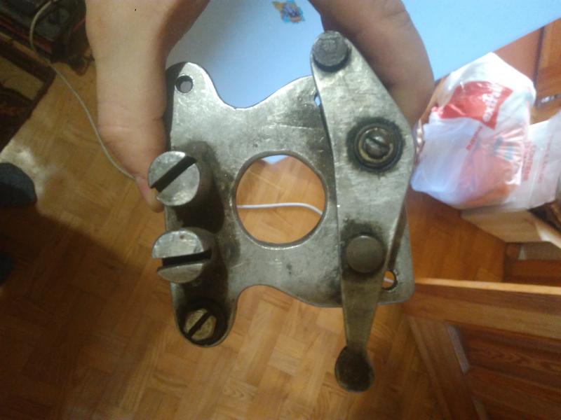

И рычаги управления (машинка) пришли, шли вместе с лодкой но когда забирал Прогресс их черт хвостом прикрыл, вот только сейчас нашлись и ко мне приехали.

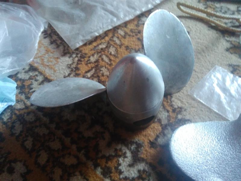

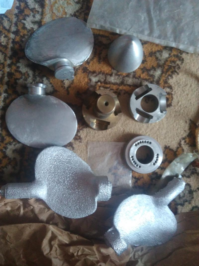

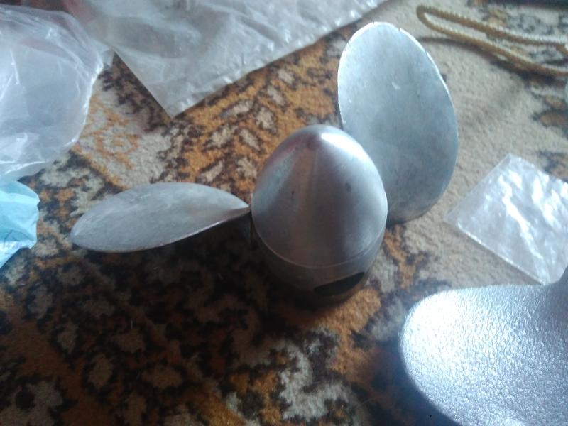

А ещё винт,типа мультипитч но по всем признакам самопал и скорее всего таки Вихревский.
Из всего прочего крама досталась ещё шморгалка) новая...пожалуй оставлю себе) Все остальное пошло на продажу и в большей части продано. Стоимость ящичка уже отбил, можно считать остальное досталось даДам.

Yamaha F-40 BETL
Токой винт есть и в оригинале называется ГВИШ-1
Лёшик
08.01.2014
2 414
347
Киев
вихрь30,20 Ямаха-2
26 571
1 746
Я ходил на подобном винте.
Иногда удобно и выкидывать точно не стоит.

Та да, выбросить всегда успею ) но он,скорее всего Вихревский и мне не пойдет.
Подскажите пожалуйста по ходовым (стояночным) огням. Должна ли быть на них сверху ещё какая крышка или они так и ставятся?
Спасибо!
26 571
1 746
Огни должны светить вперёд и в бок на 112.5°
Messerschmitt
27.10.2017
548
105
Рівне, Україна
Вано
В курсе ;) в самих плафончиках этот сектор закрашен, дабы не пропускать свет. Я думал может ещё какие крышечки ставятся на верх декоративные. А может и не должно их там быть...
911
Messerschmitt сказал(а):
...Кстати да, чтоб не было хаоса при сборке (черт знает когда к ней приступлю)
Все болтики-гаечки со снятого узла пакуют в отдельный пакетик. Как показывает практика такие "мелочи" существенно экономят время и неВры при сборке..
:good:
Нет там больше ничего. Главное не перетянИ винты крепления, "колпачки" лопнут сразу :yes:

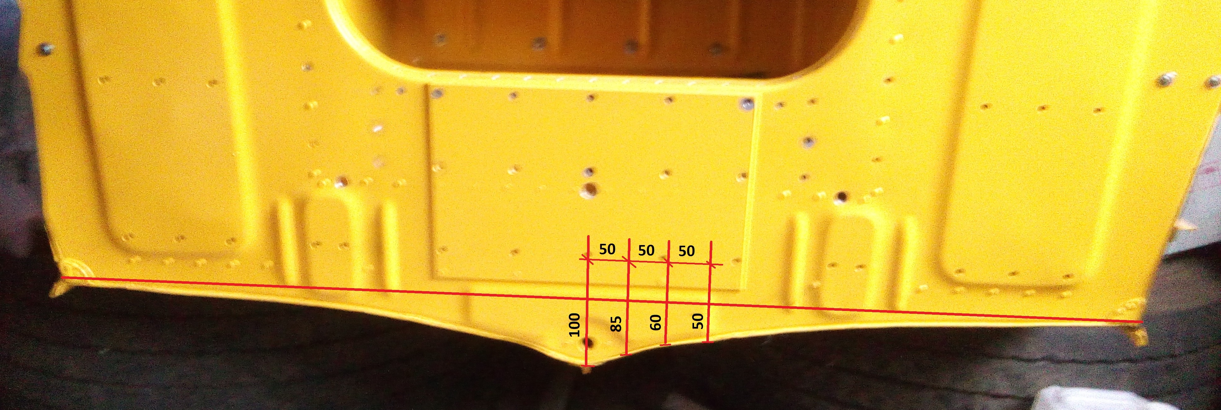

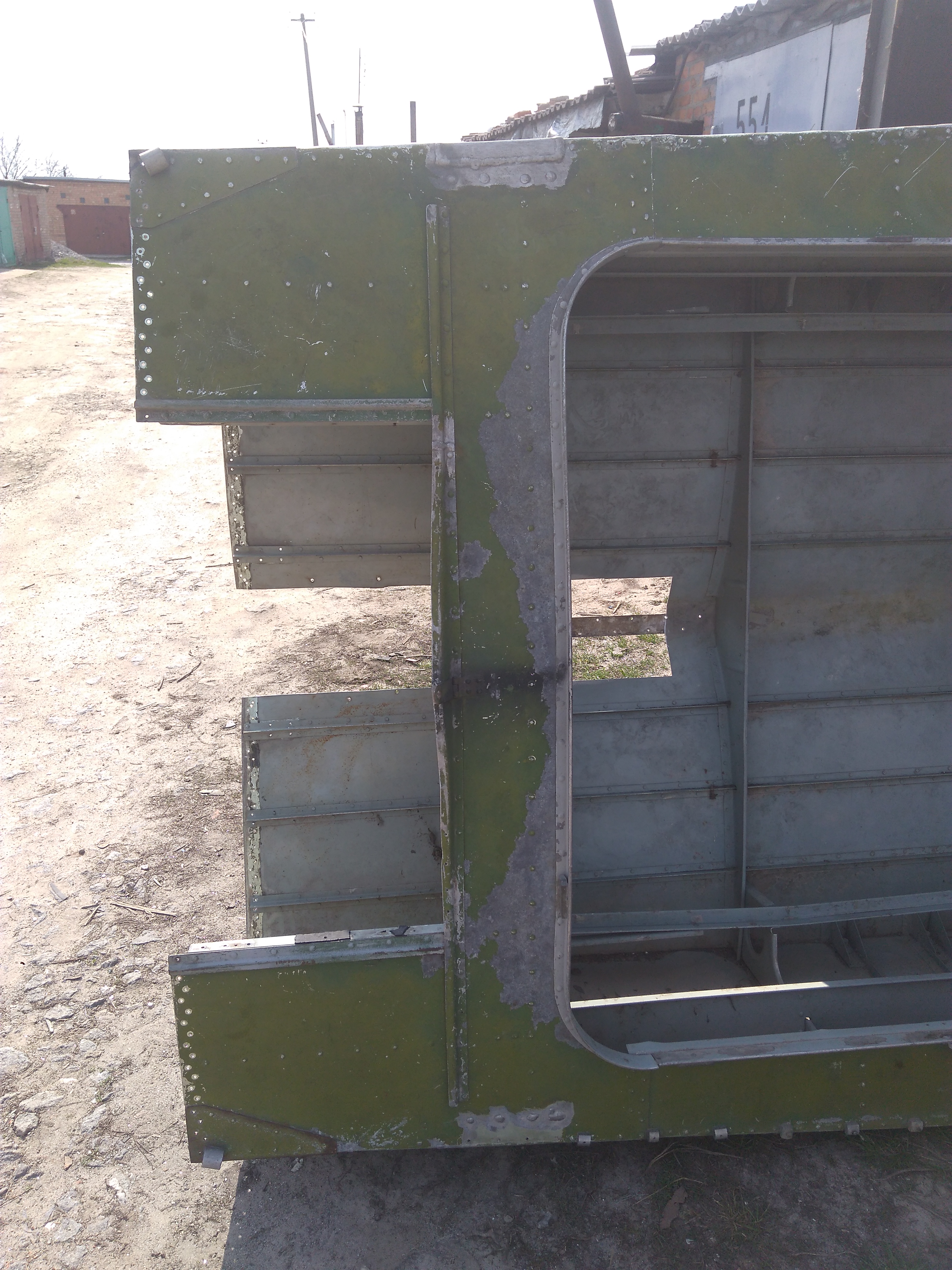

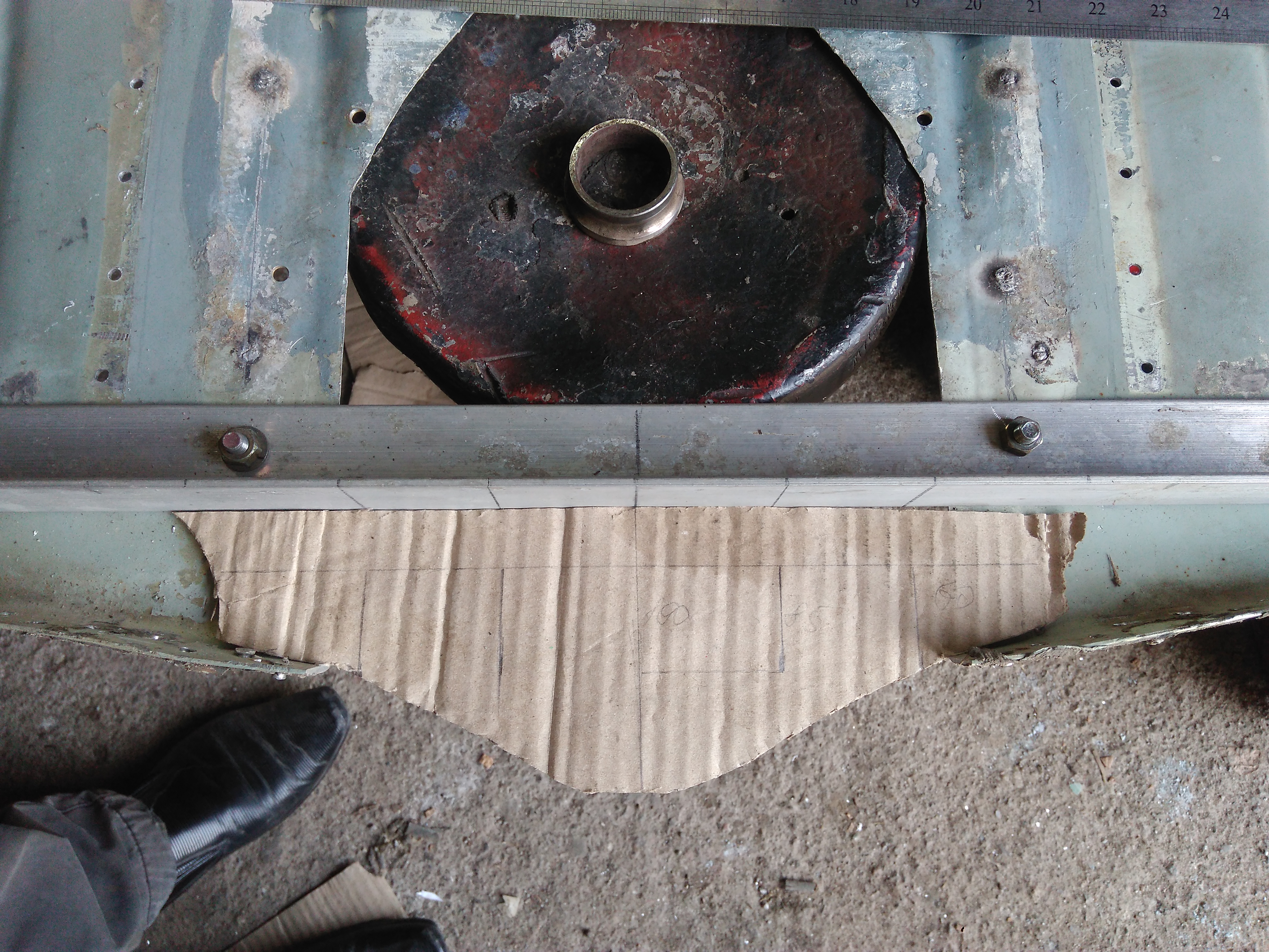

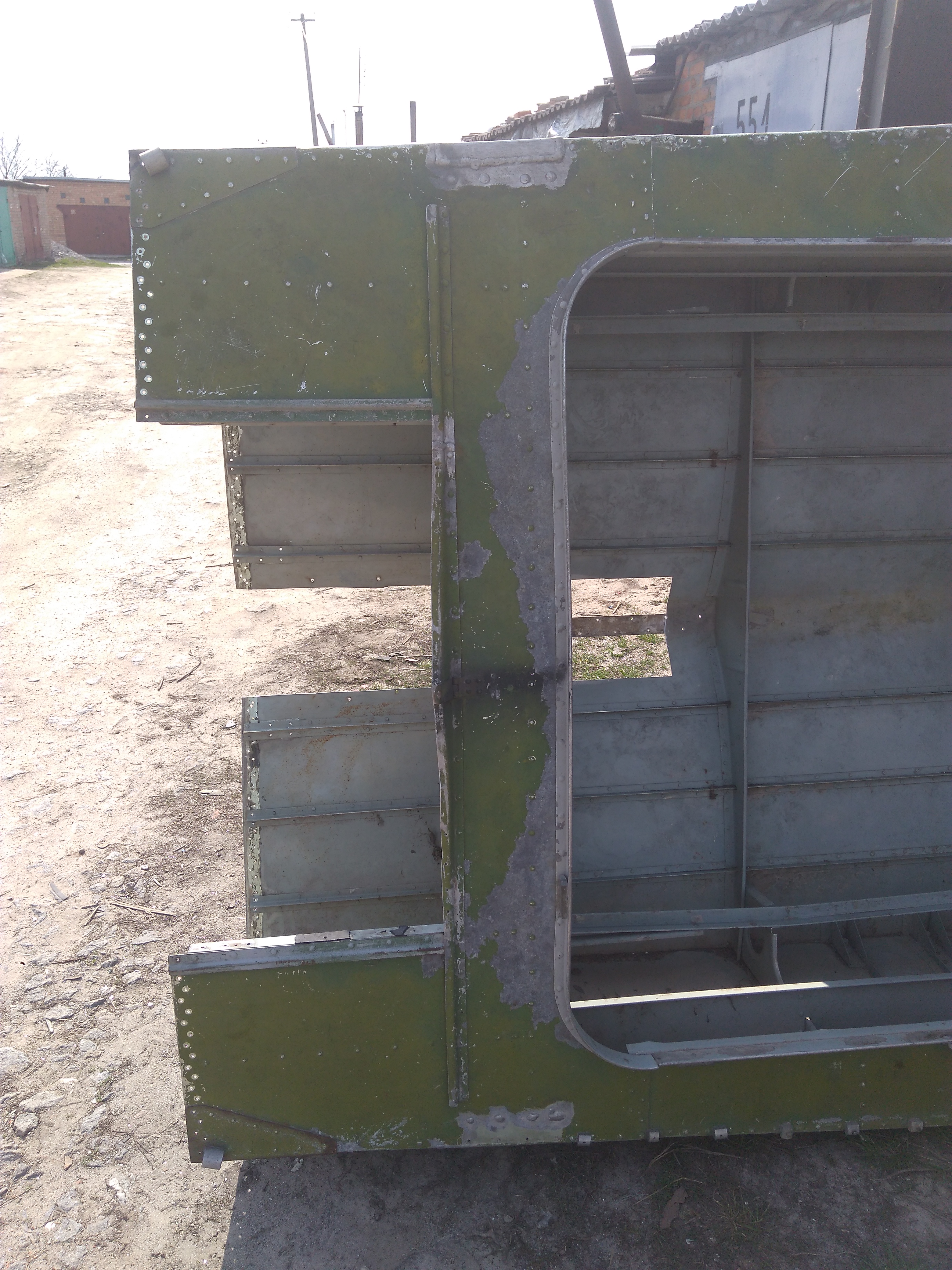

Ребят, может у кого есть возможность - подскажите размеры
у меня ведь именно нижняя часть транца вырезана и чуток киля, хочу сделать максимально близко к родным размерам.
Andrey_111
28.11.2016
549
291
Подсказываю....
У меня так. Но у меня П2М.
Messerschmitt
27.10.2017
548
105
Рівне, Україна
Вано
Андрей, спасибо большое!!!
Думаю у П2 и П2М разници в этой части нет. То что нужно!

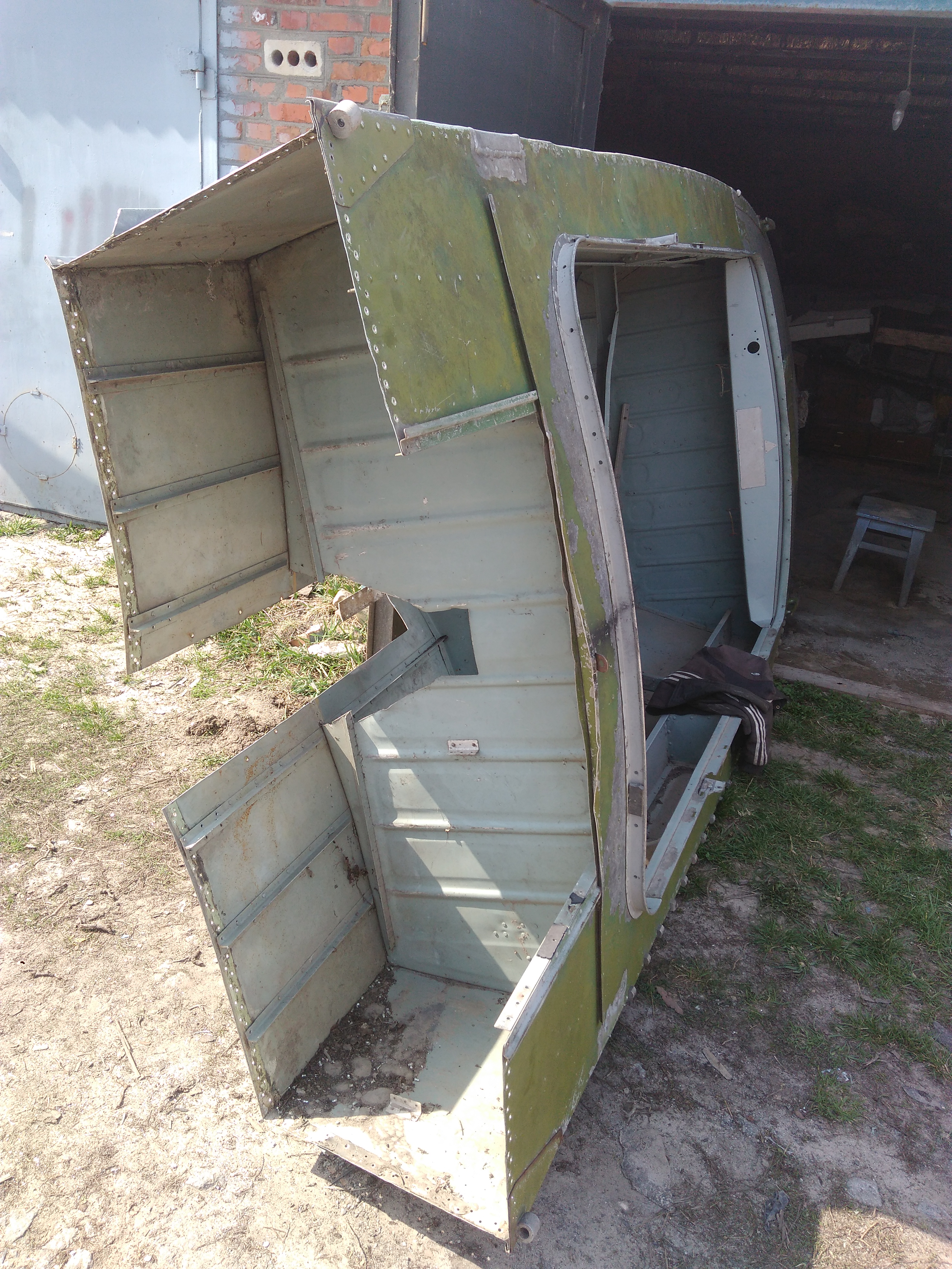

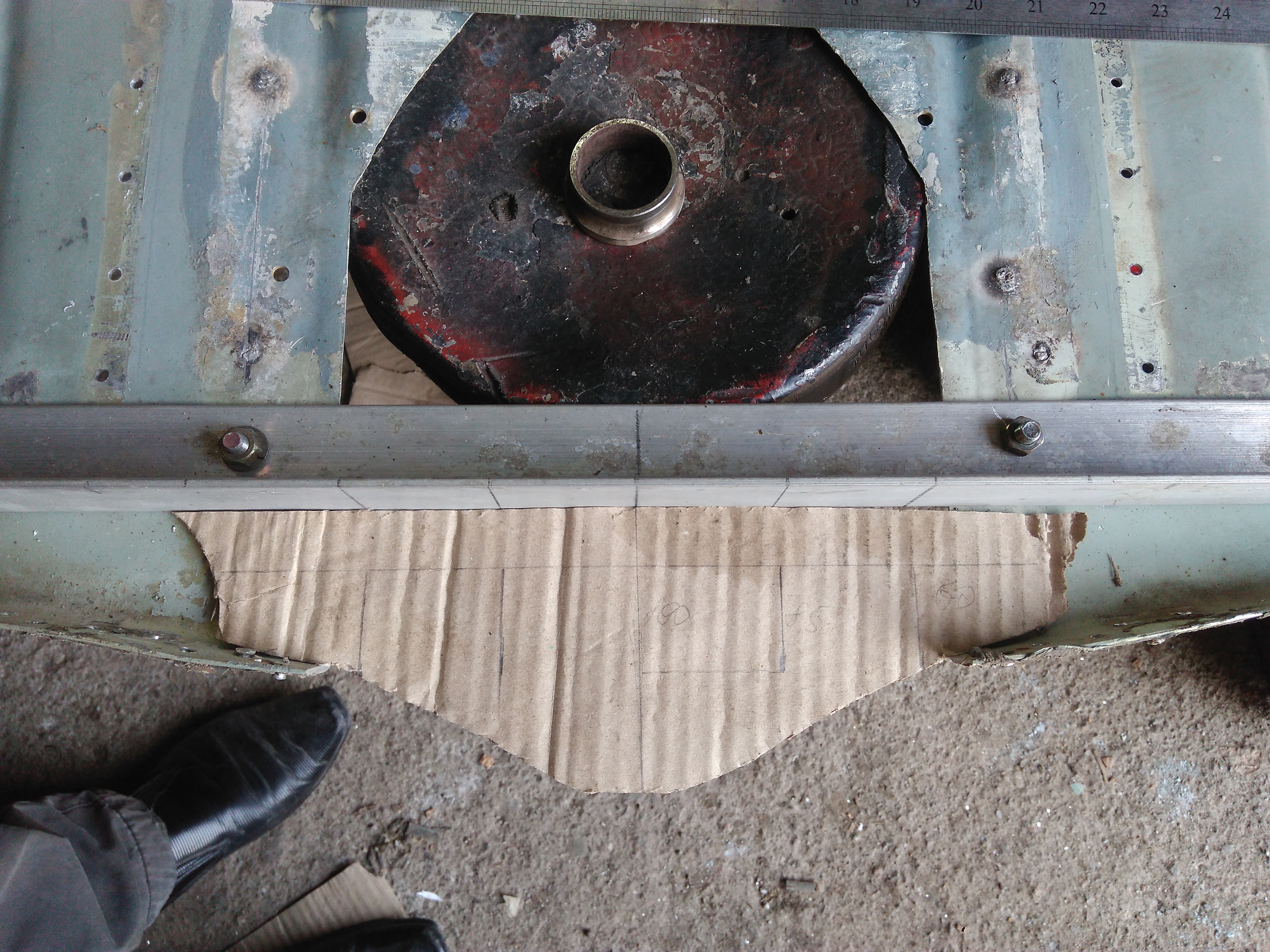

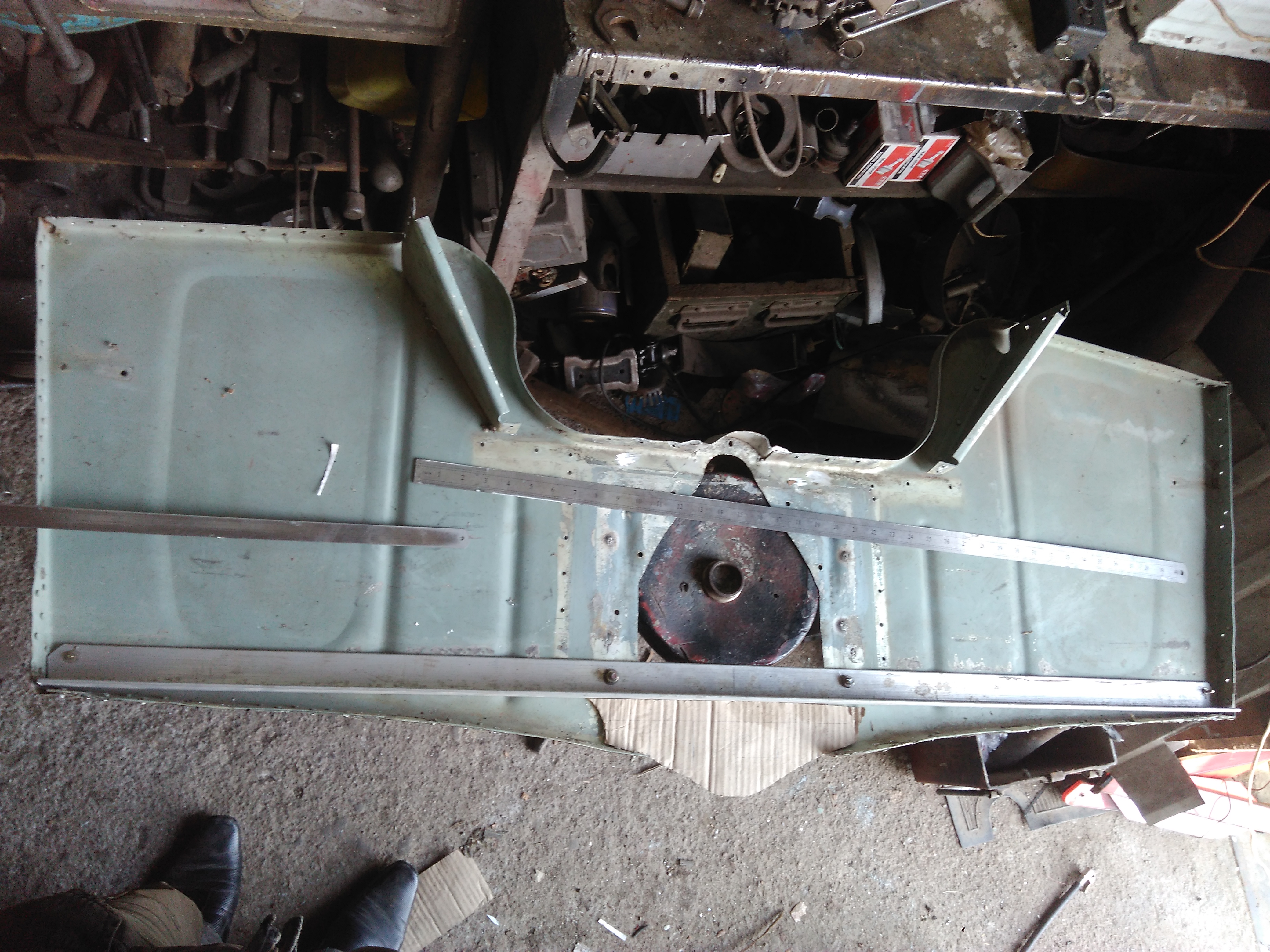

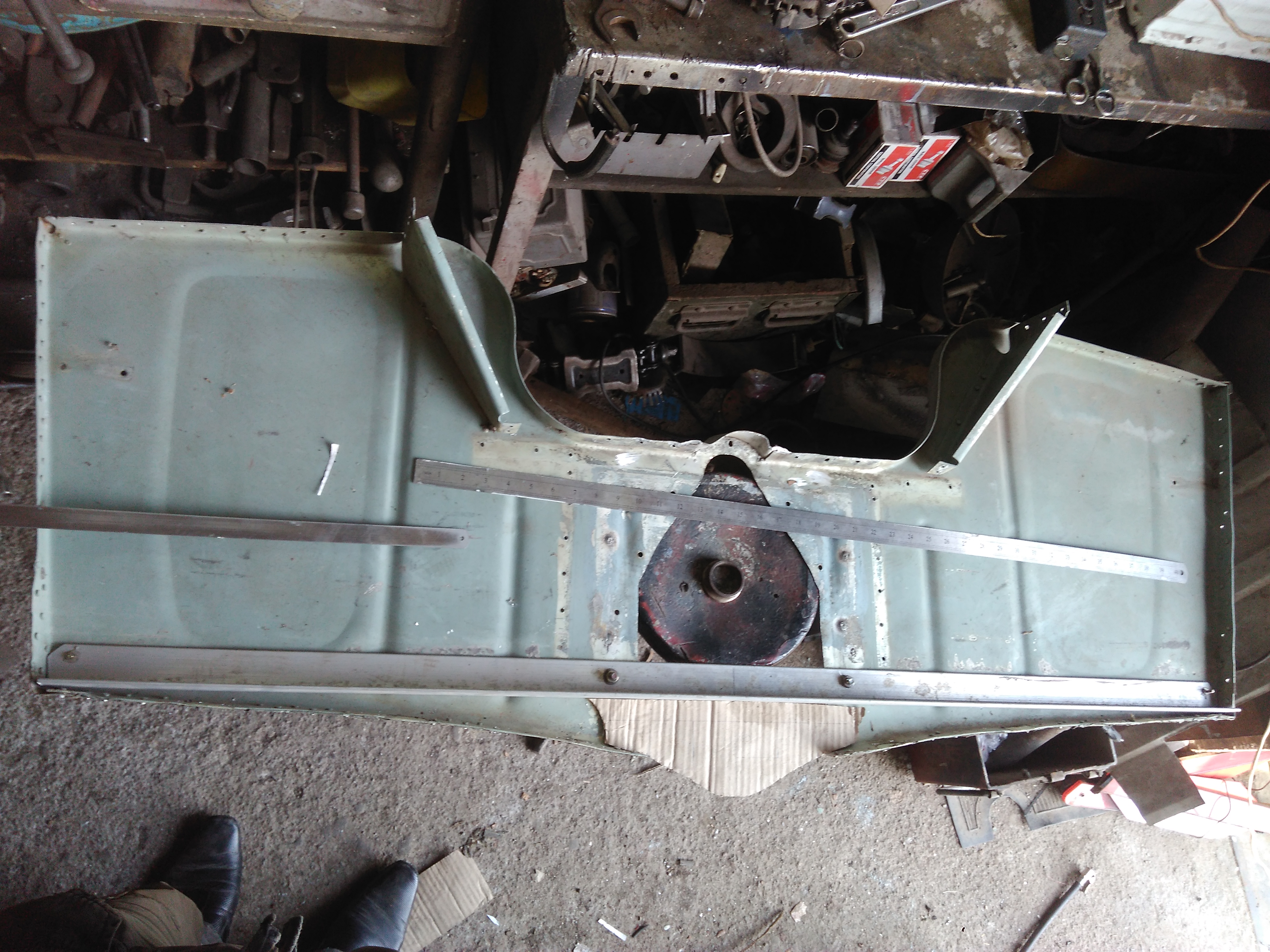

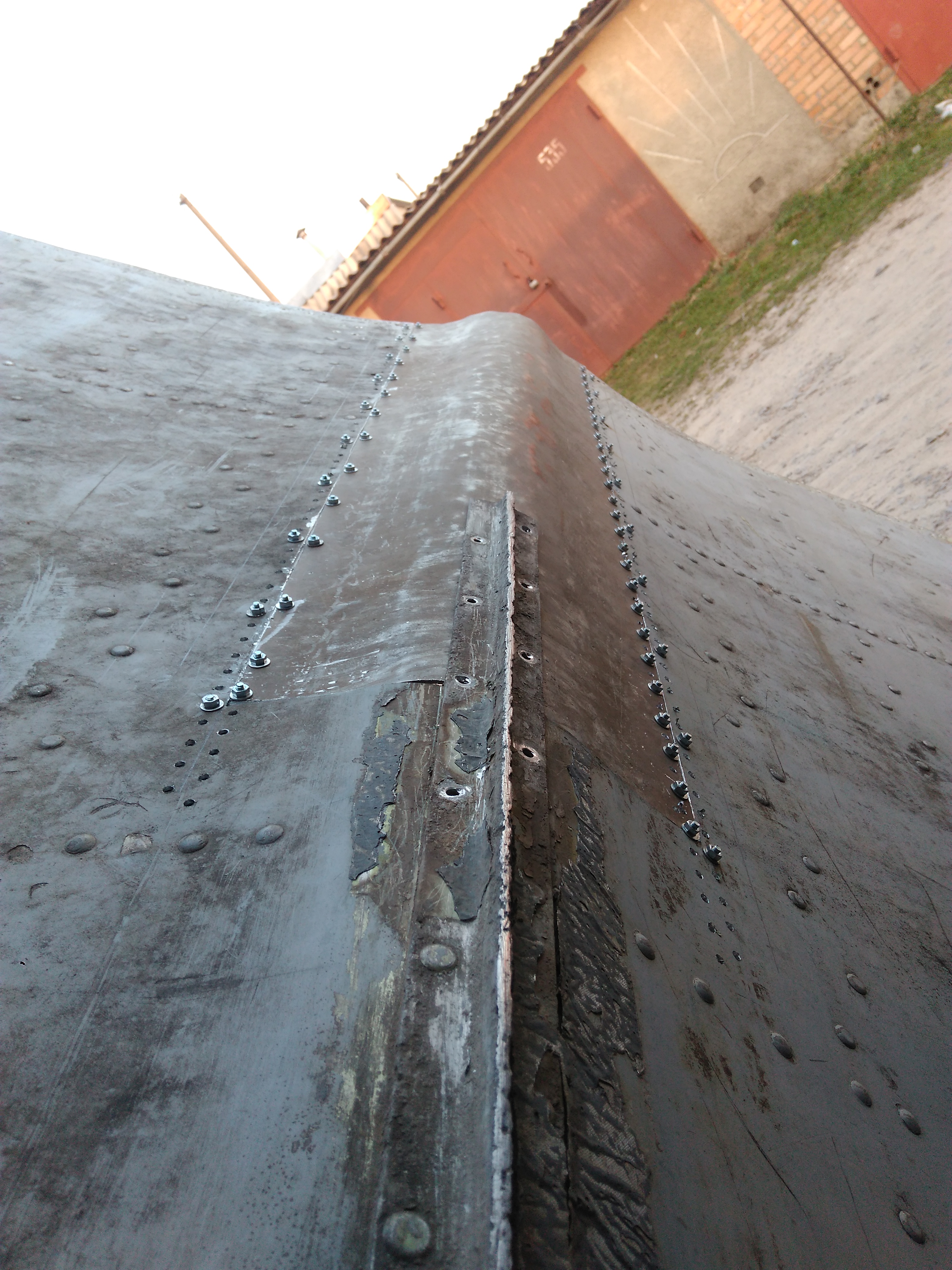

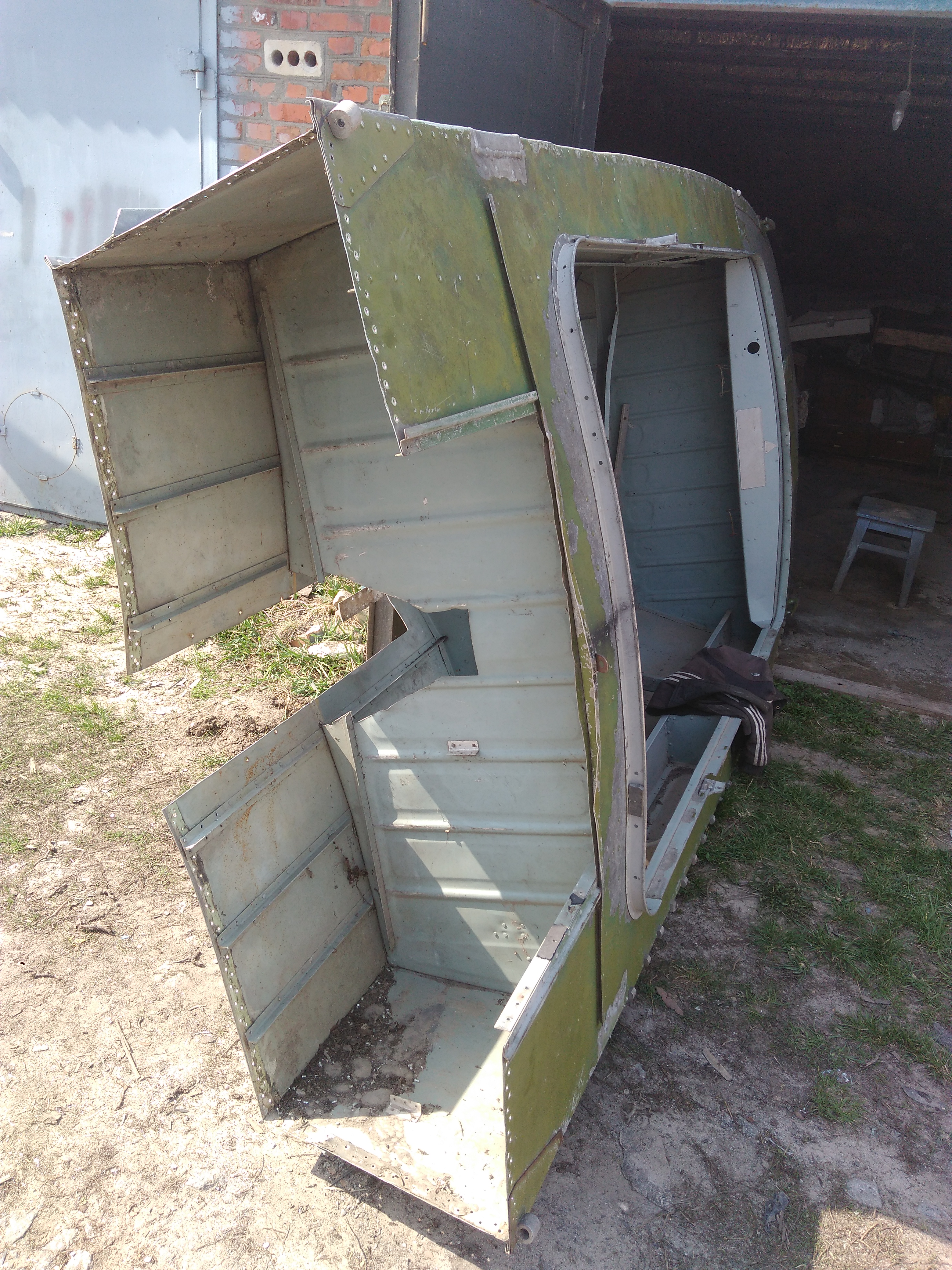

Добрался таки к "Прогрессу"!!! )))
Для начала вырезал то что было наварено(!) на днище,подровнял.
Затем долго думал как быть с транцем, как усилить. Пришел таки к умозаключению - выносному транцу быть! Отклапал транец, благодаря Андрею изготовил из картона шаблон недостающего куска и прикинул уселители из уголка(4мм)... Сегодня буду воевать дальше.
Andrey_111
28.11.2016
549
291
По моему разумению - серьезную работу задумал, дружище! Выносной транец - дополнительный нагрузочный рычаг для основного транца. Думаю придется тебе хорошо подусиливать транец. Вот, посмотри тему. Там много интересных решений по усилению, изготовлению транца. Думаю тебе пригодится.

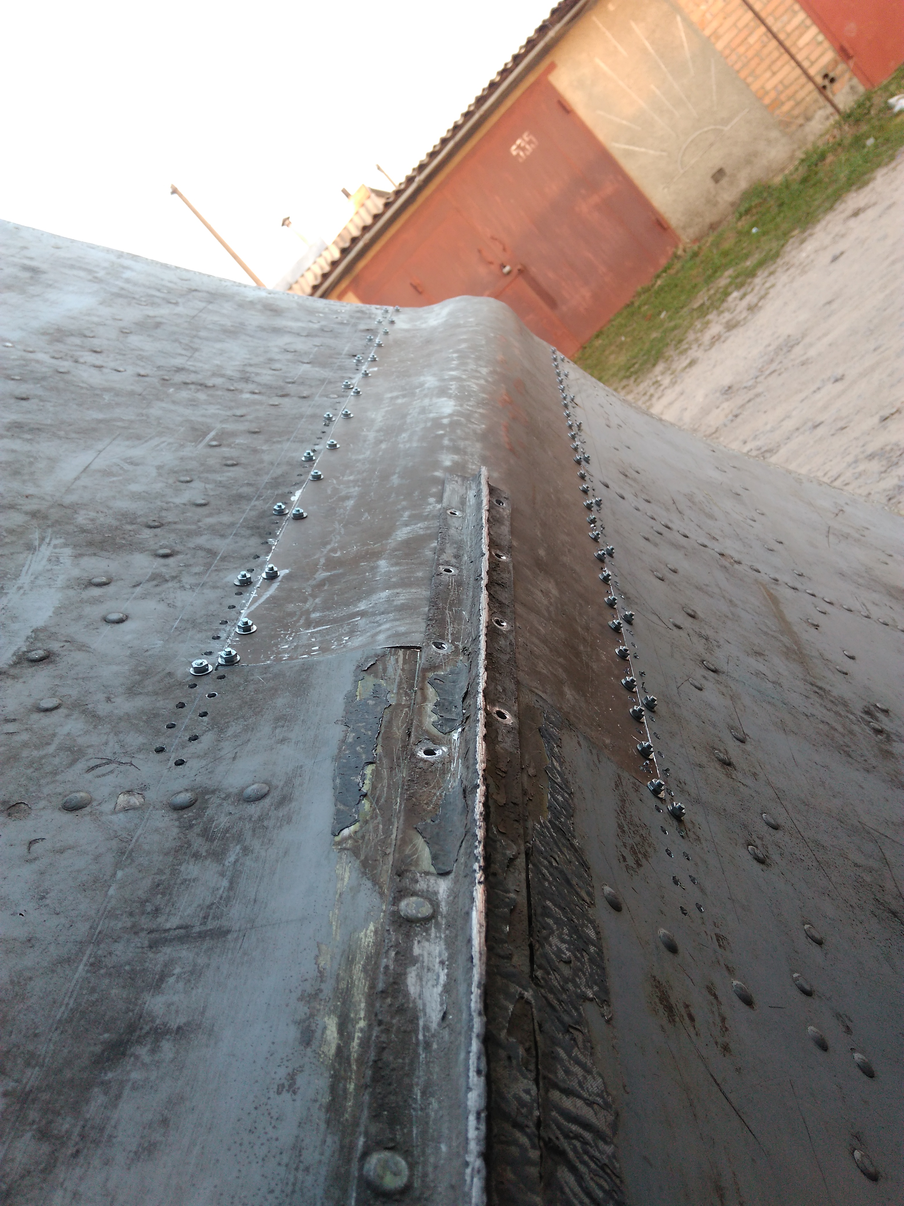

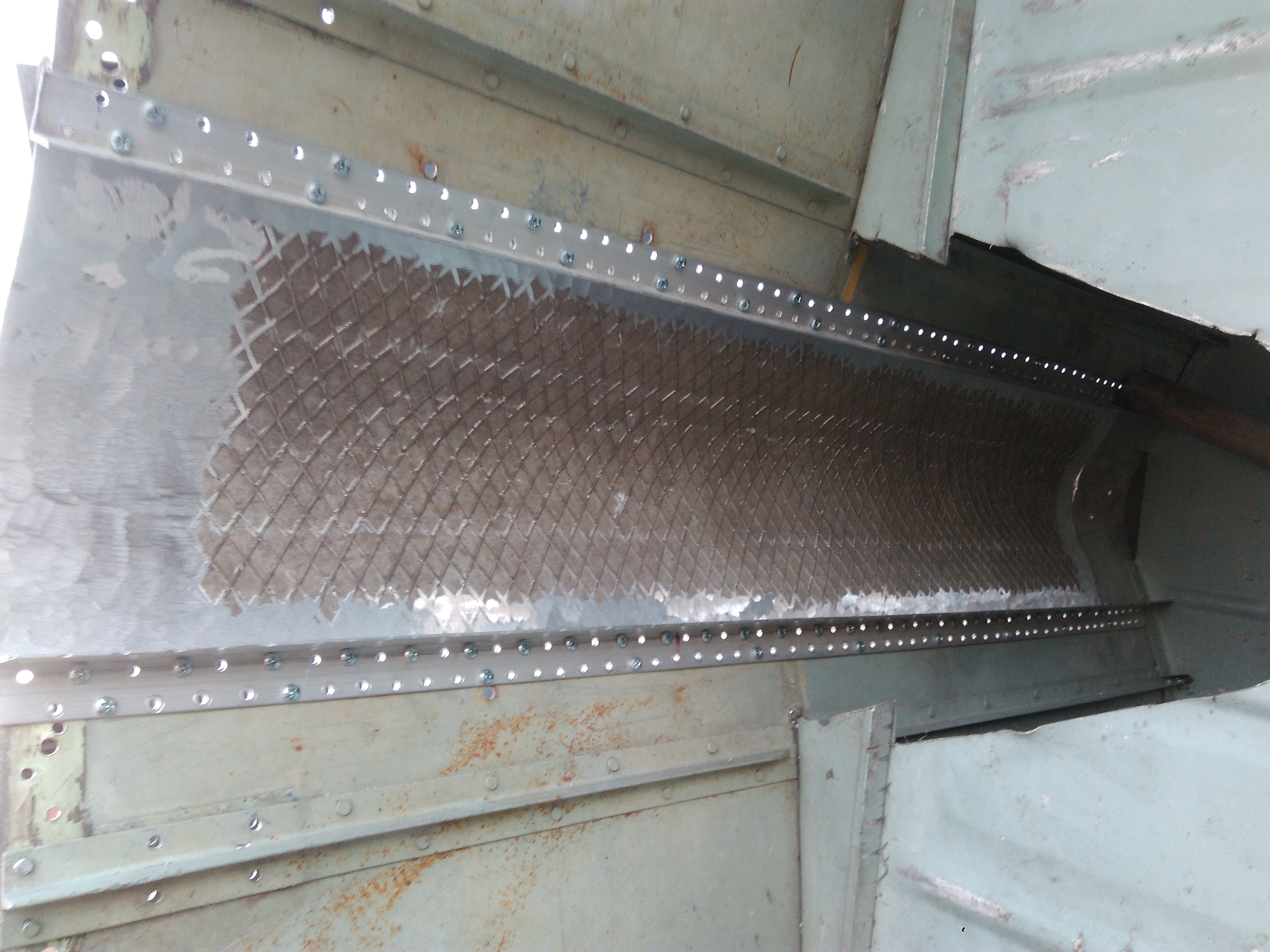

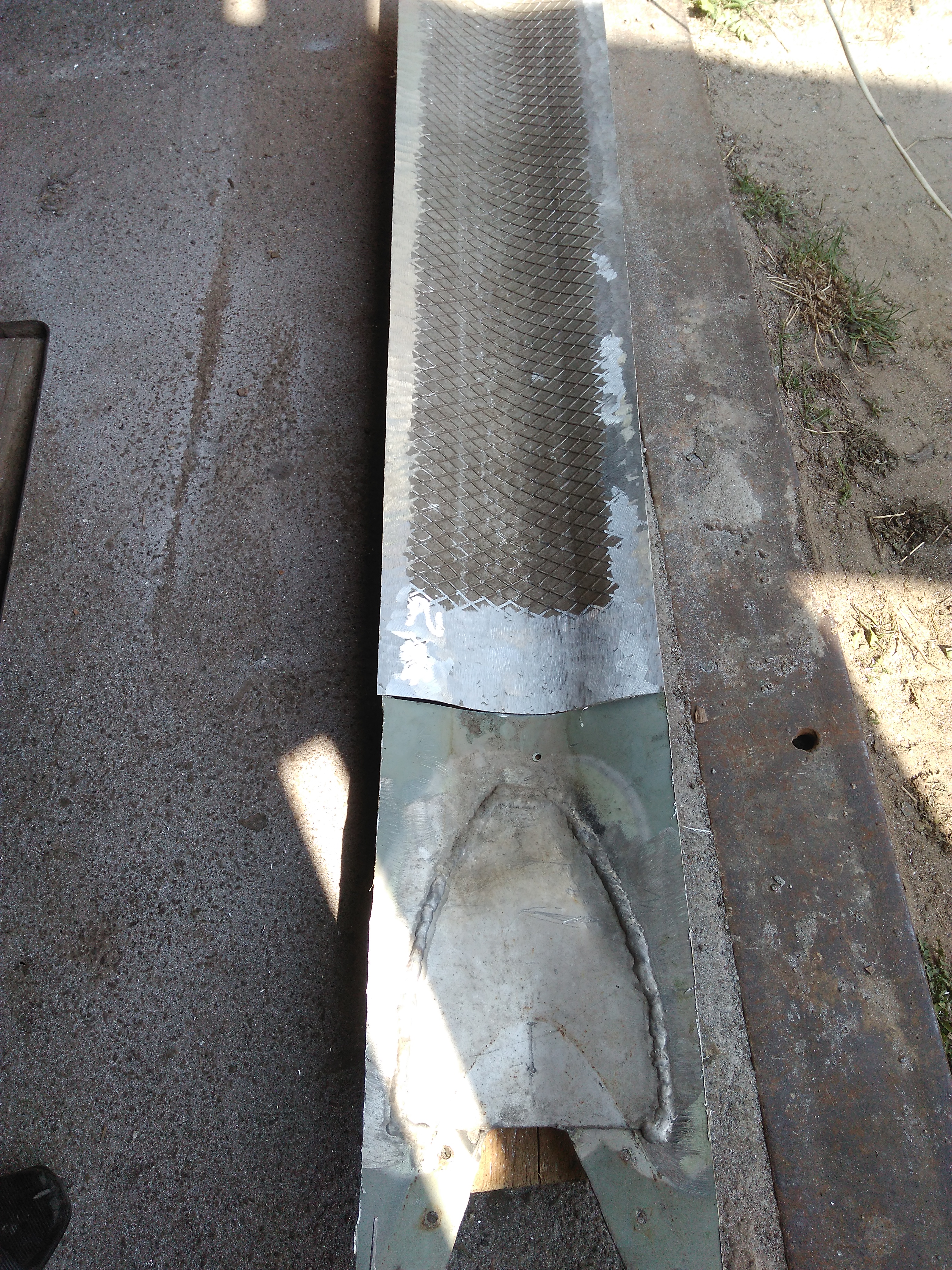

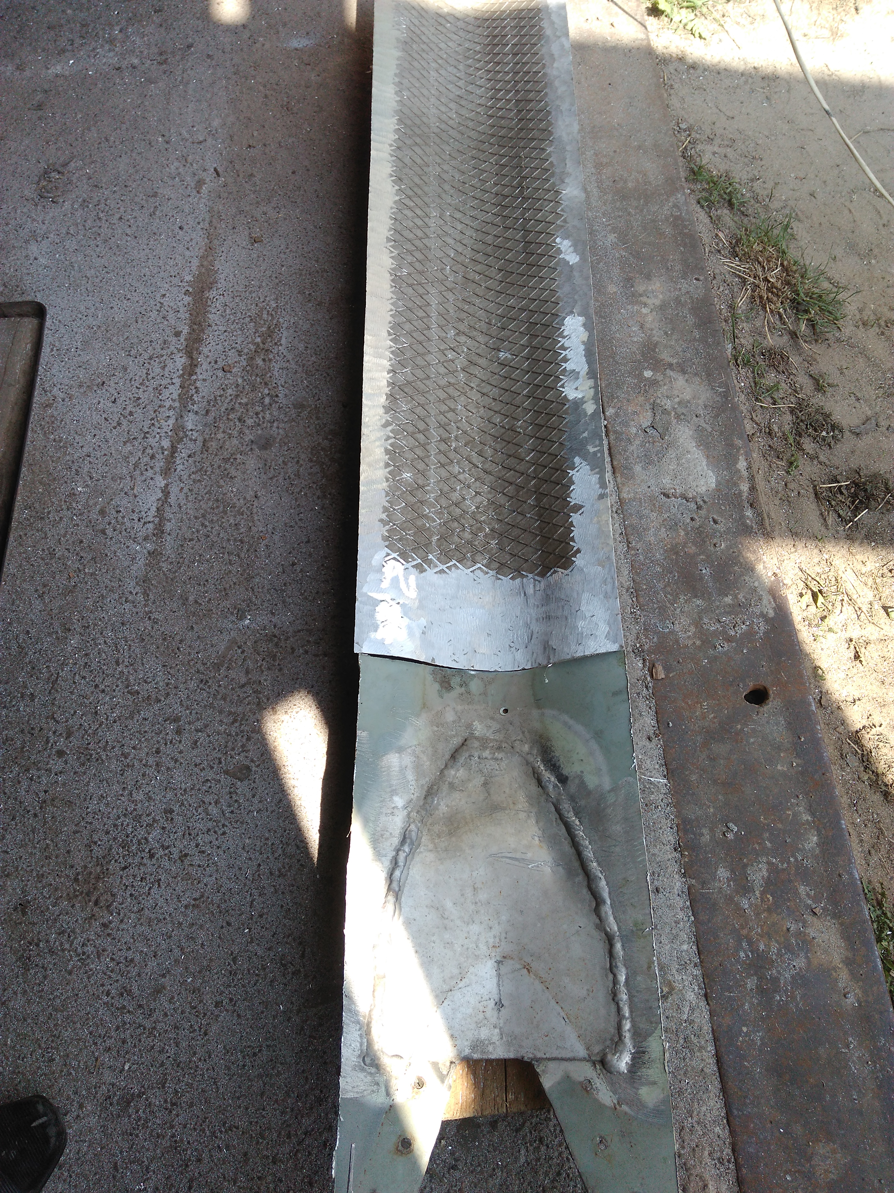

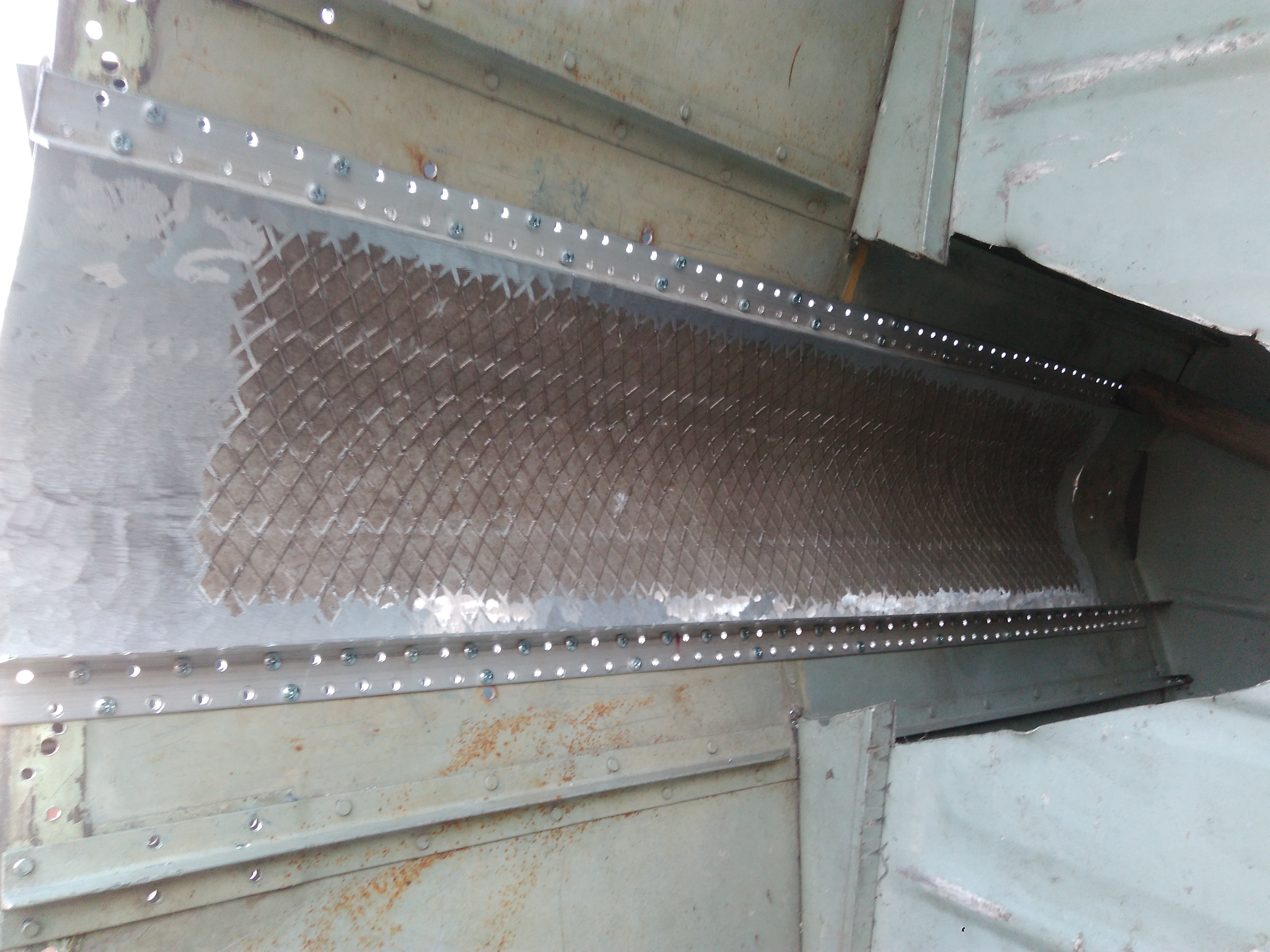

Сегодня доделывал латку на днище , получится как то так :
Messerschmitt
27.10.2017
548
105
Рівне, Україна
Вано
Насверлил отверстий, завтра разборка, зачистка, грунтовка ВЛ-02, герметик и клёпка.
MotorHead
15.02.2013
988
106
Обь1.
герметик и клёпка.
На винтах сразу собирай, либо на пустотелых вытяжных заклепках что быстрее и гемора меньше, герметик станет через одну клепанеш на нормальные заклепки потом вторую половину вытяжных замениш.
9 554
4 758
Спорное решение по транцу...Есть плюсы,но и минусов достаточно.Сядь с тестем и под коньячок подумайте ещё.Например у нас такую переделку ГИМС не зарегистрирует.Будет считаться изменение силовой конструкции корпуса лодки.
