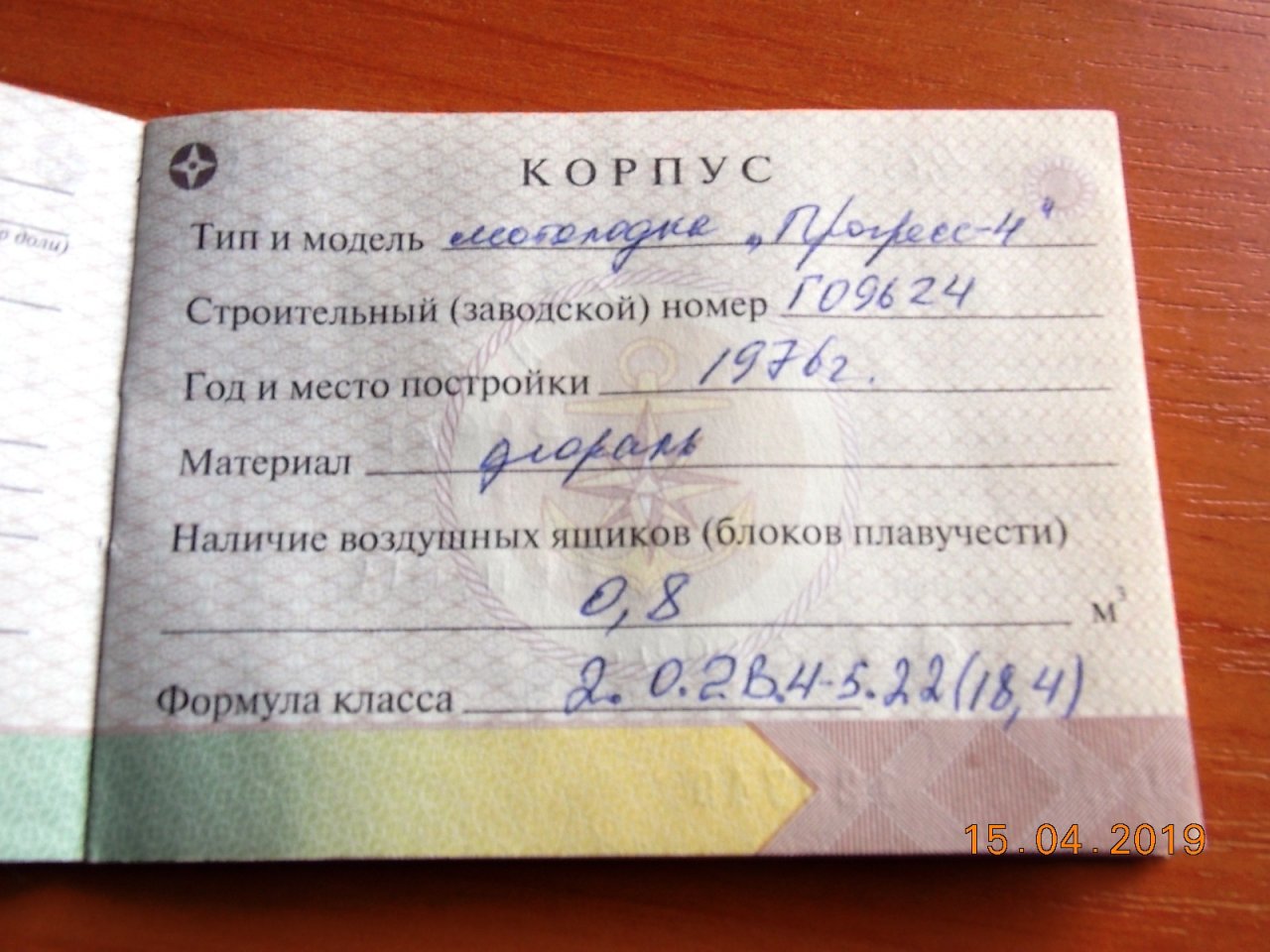

А в судовом Юра у тебя то же 0.3 указано!?
У меня указано далеко не 0.3.
В новом судовом нету такой графы.
Я очень не уверен, что эта запись в твоём судовом верна.
Померил я места в бортах где был пенопласт. С каждого борта 0,2х0,15х1,2 (размеры в метрах, так то 20см х 15см х 1м20см.) -считаем, получается 0,036м3 с каждого борта.
Это в обоих бортах всего 0,072м3. А не 0,3м3, как ты говорил выше. Даже 0,1 нет.
Так что....:unknown:

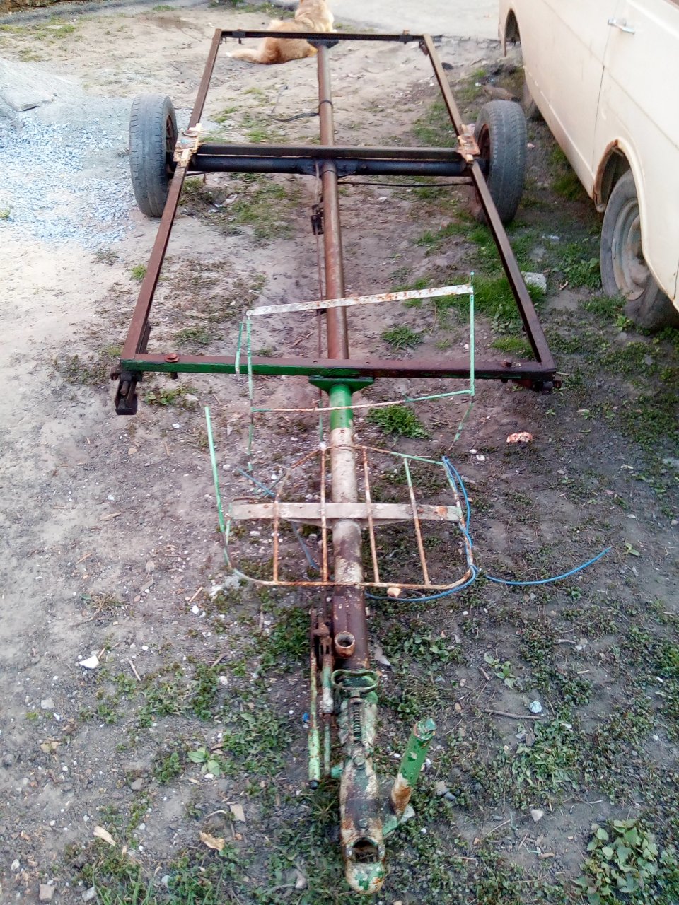

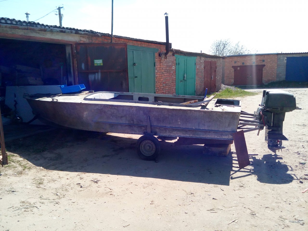

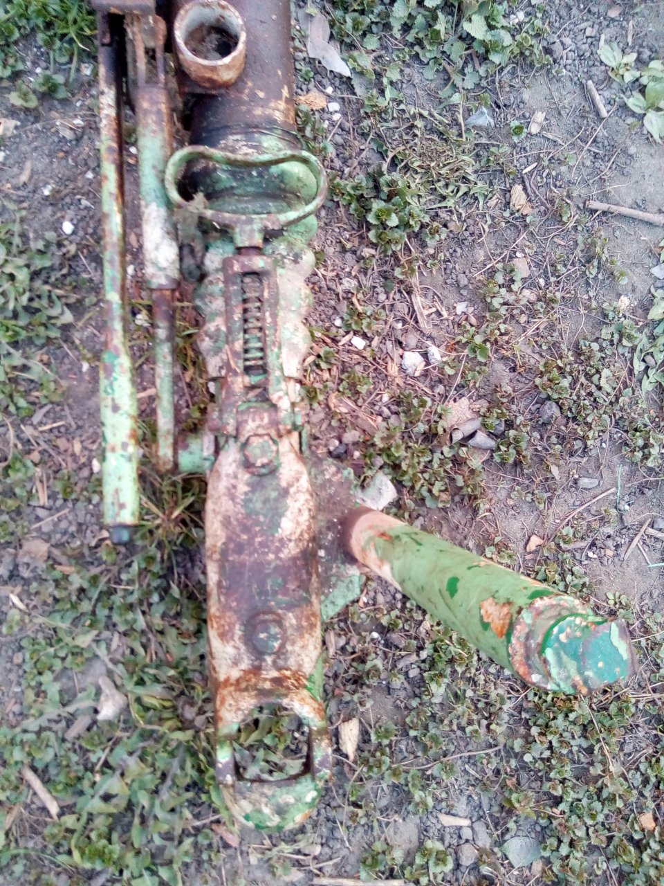

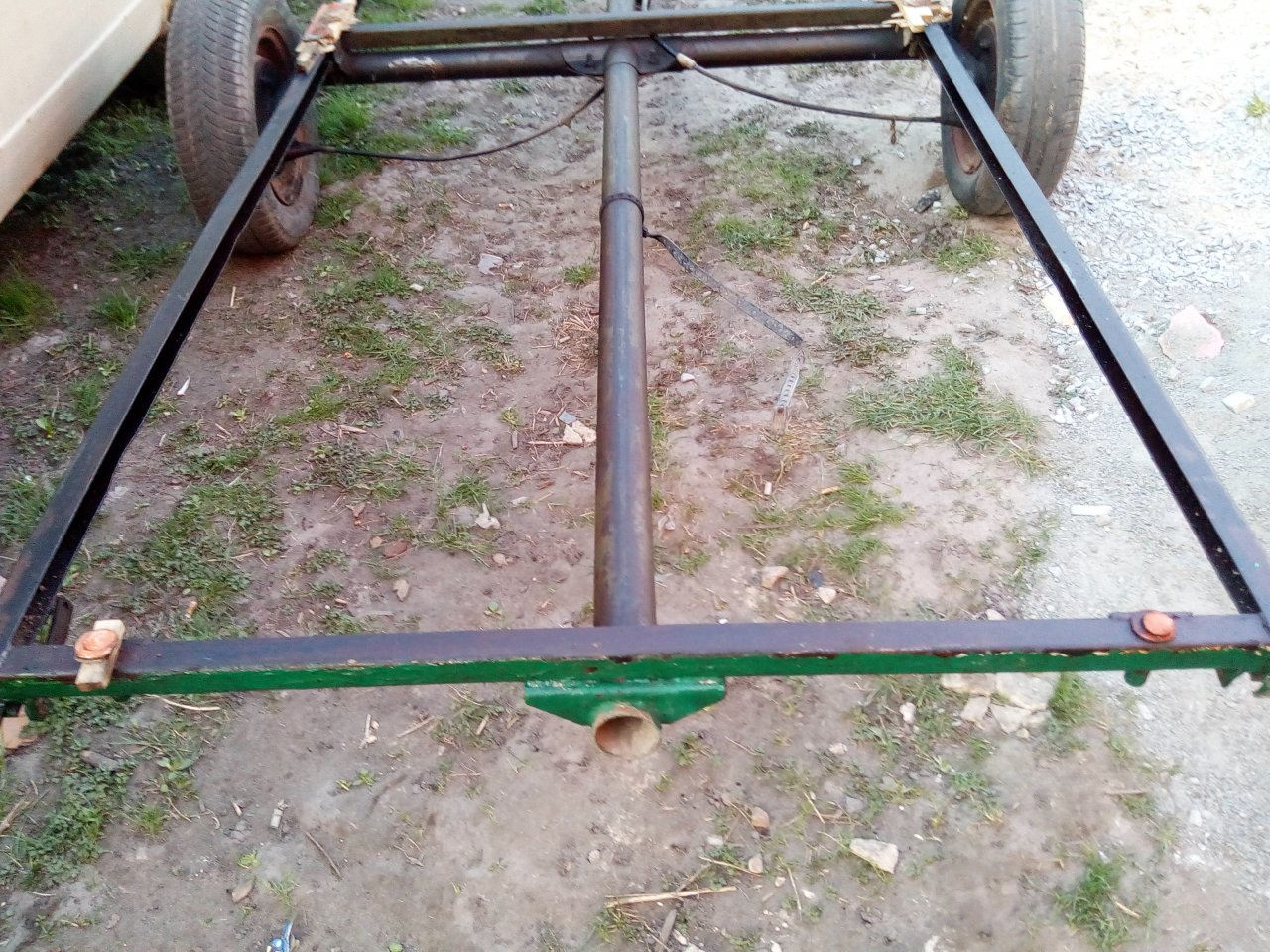

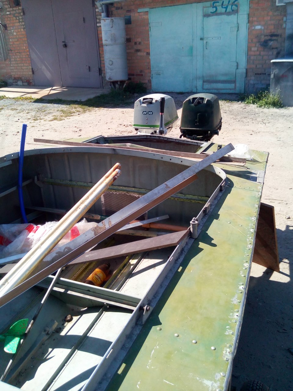

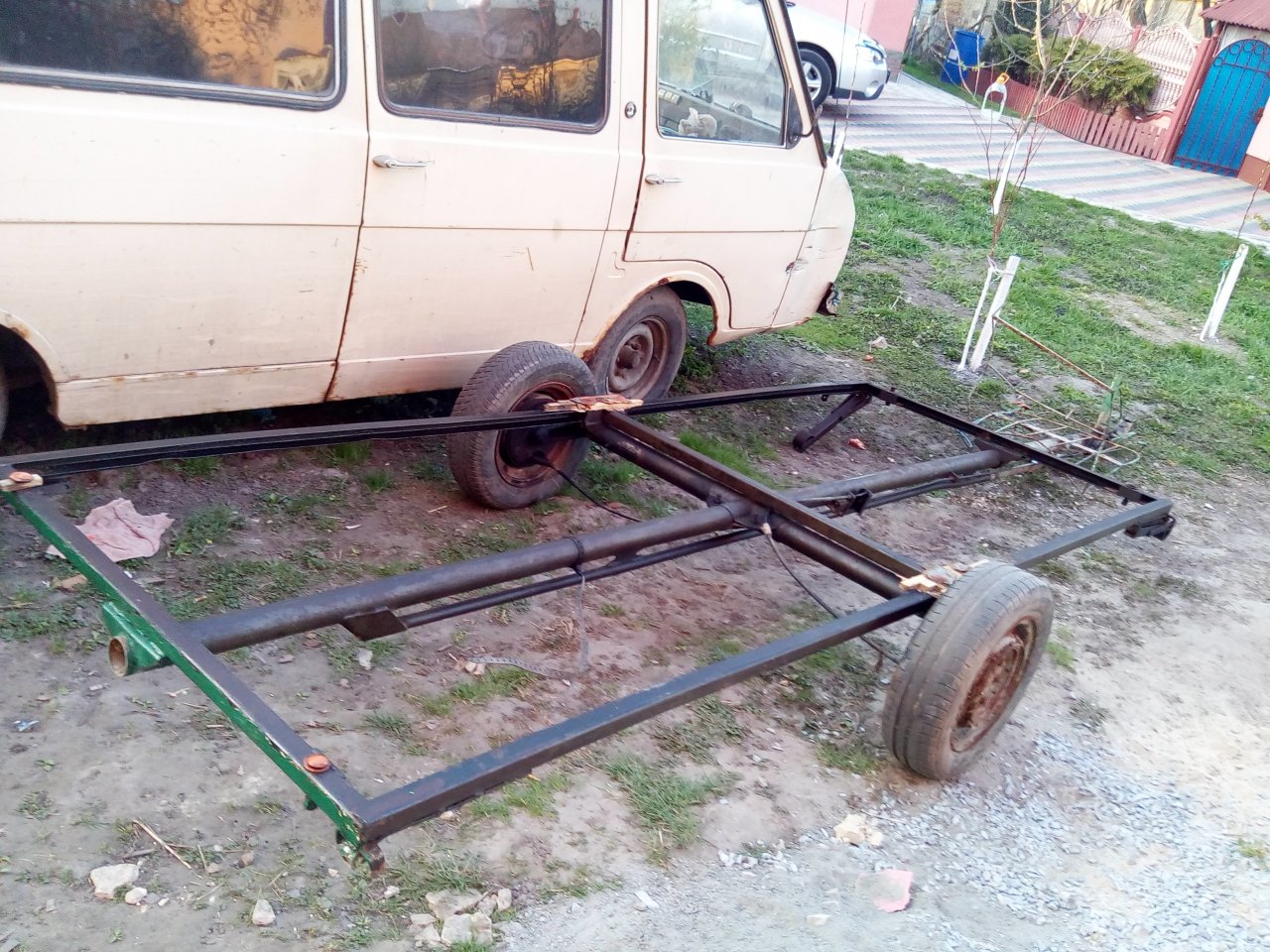

После первого спуска на воду пришло чёткое понимание о необходимости лафета.
Ну и конечно делать самому.
Попалась н глаза хорошая основа - платформа от торгового киоска /дом на колёсах.
Без документов, но то решаемо.

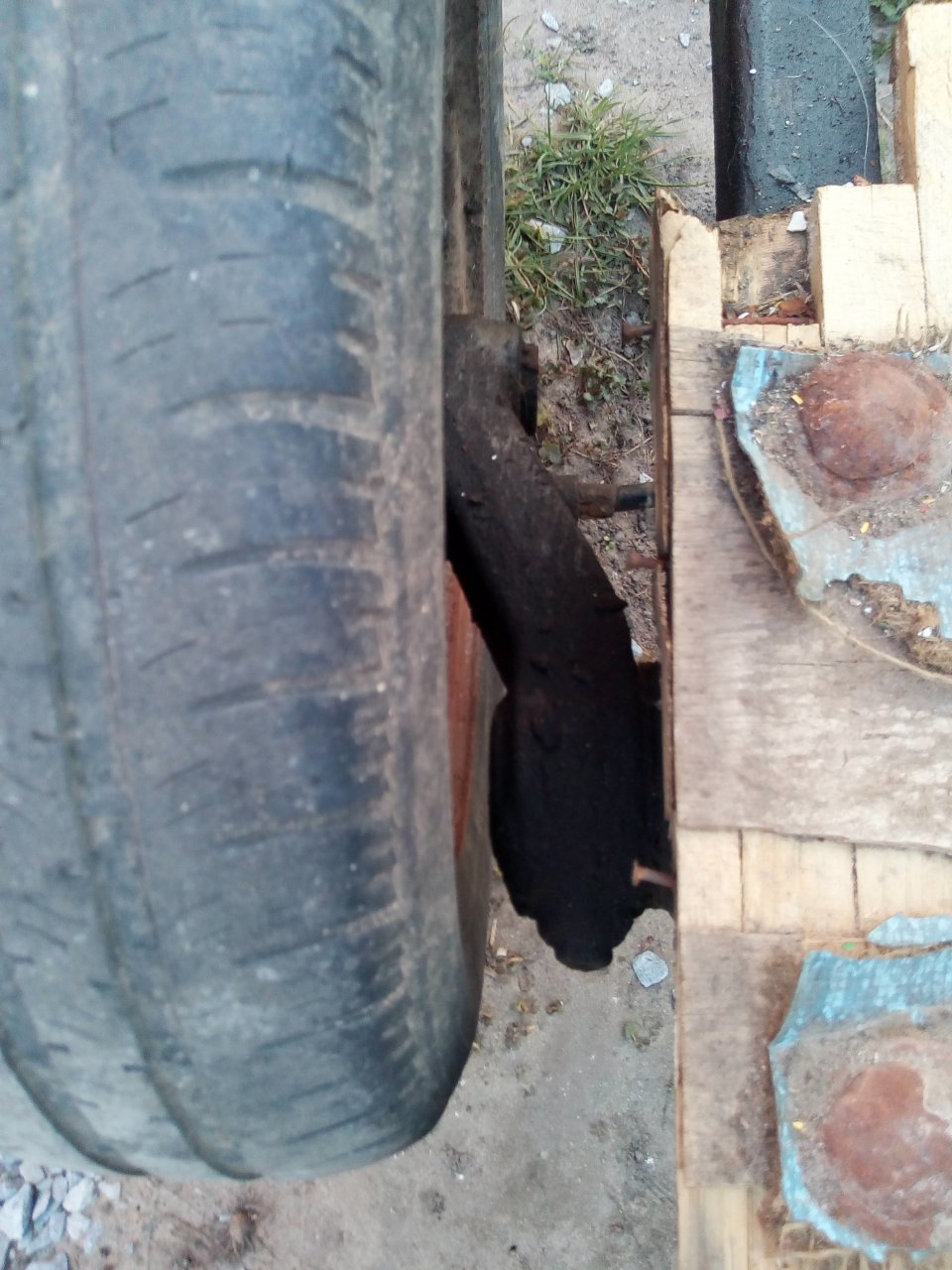

Приехал забирать с товарищам т.к. у меня ни на одной машине нет фаркопа (пока). Оказалось что и сцепное устройство не исправно.
Пришлось ехать верхом на дышле чтоб не дай Бог не соскочило) благо не далеко, около 2 км.)))
Цена вопроса 1500 грн (примерно 55$)
Прицеп притащили без приключений.
Дальше делать документы, проводку и тащить к лодке.

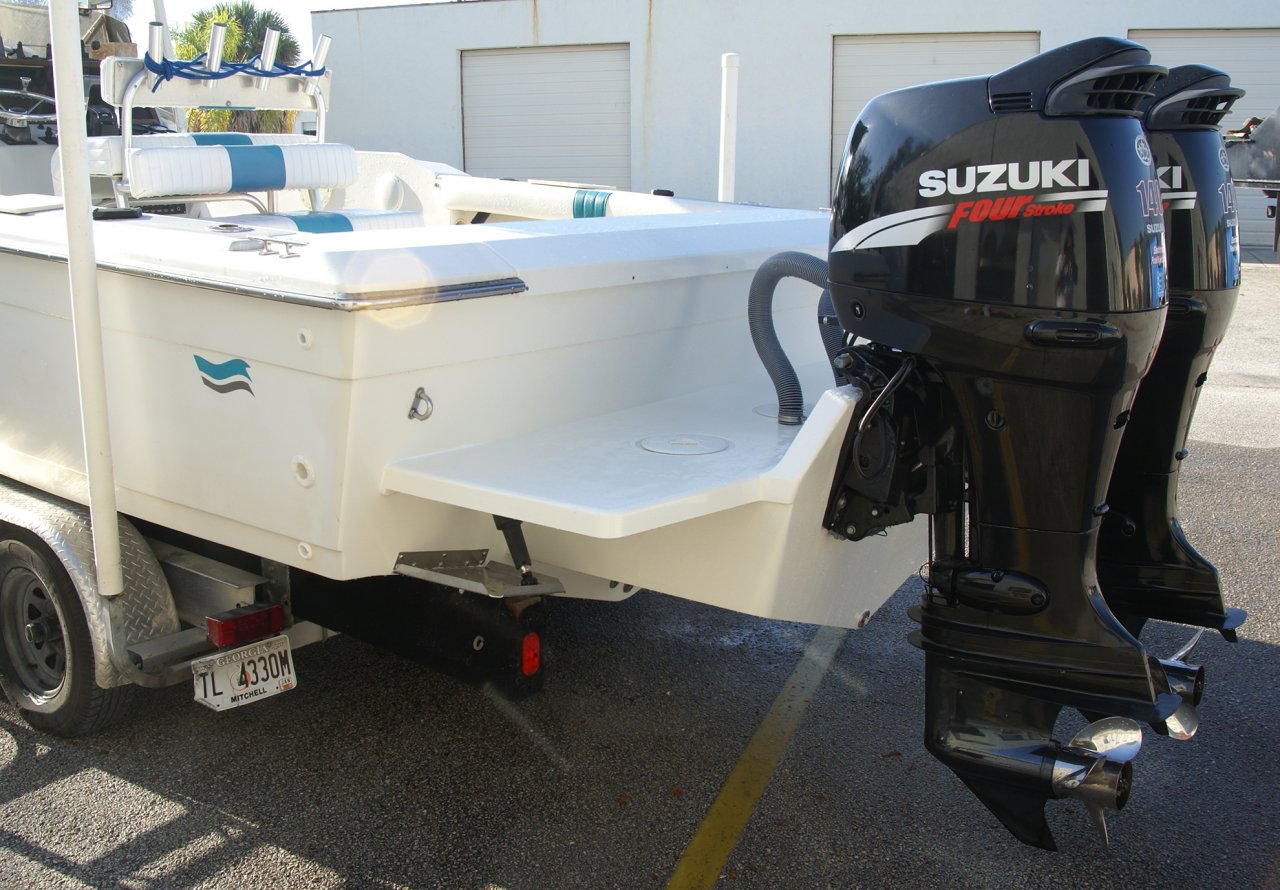

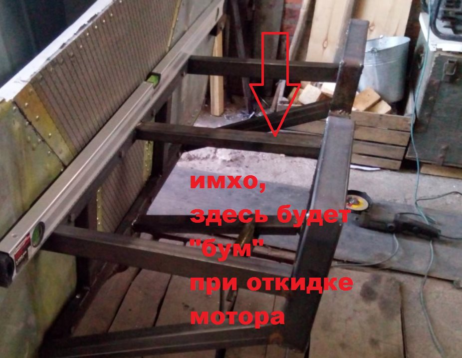

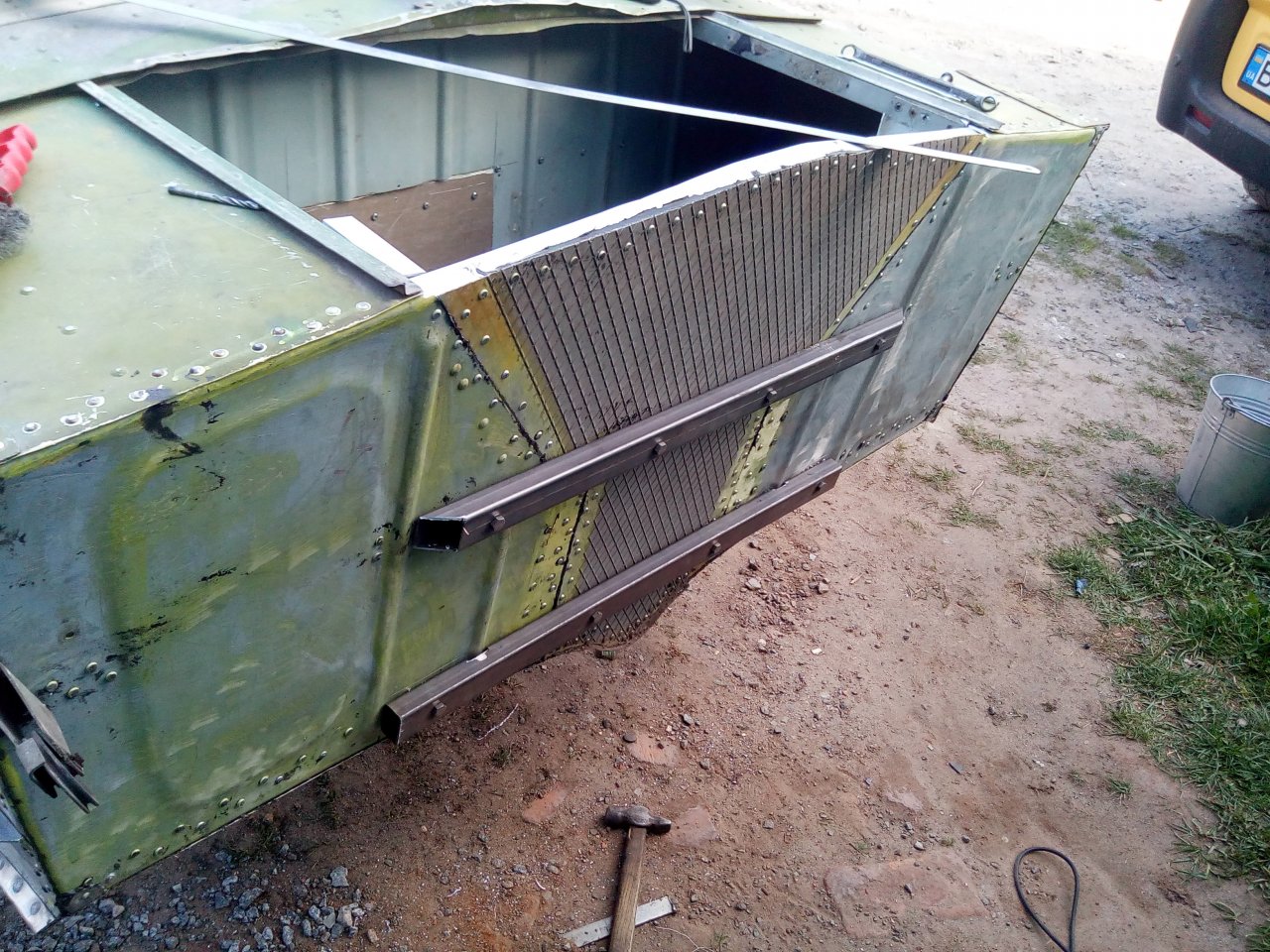

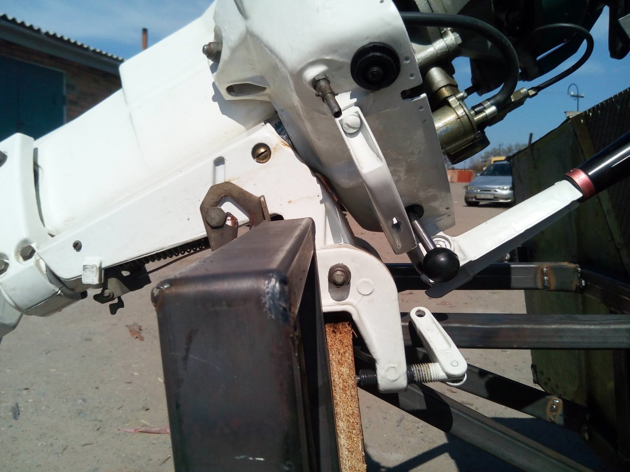

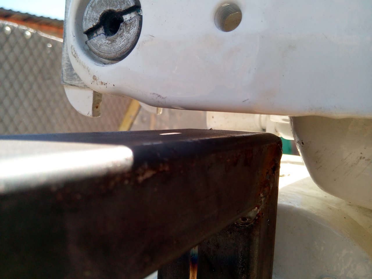

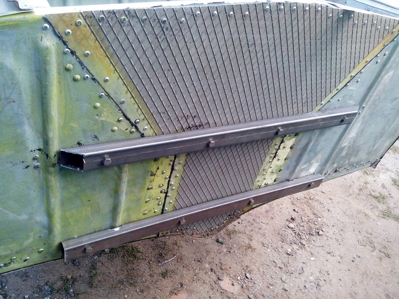

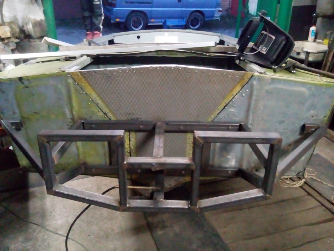

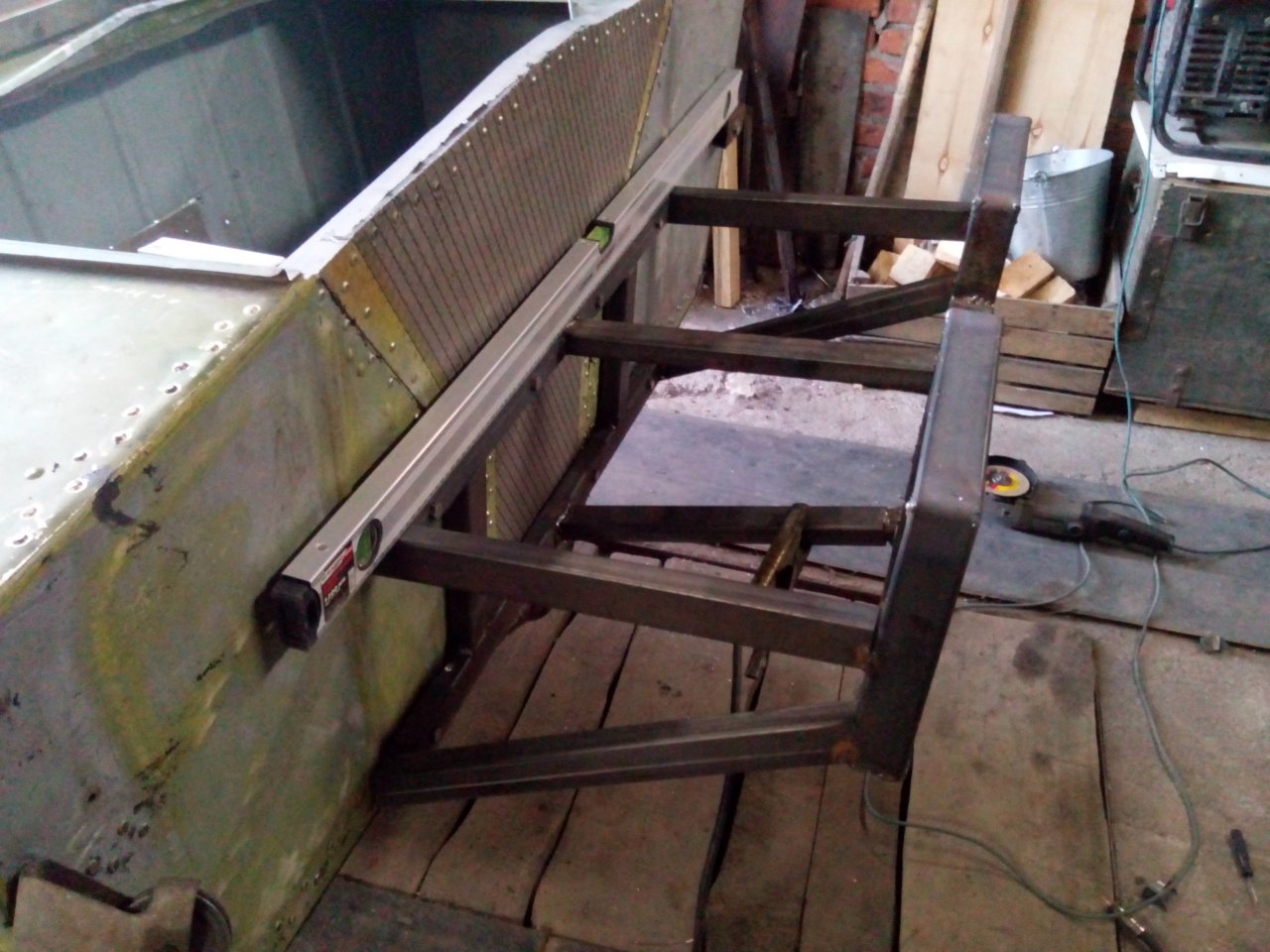

Вчера вечером прибыл к лодке, сегодня взялся за транец... И сам себя загнал в тупик.
Согласно "габаритным размерам..." (http://vih.su/gabaritnye-i-montazhnye-razmery-otechestvennyh-podvesnyh-lodochnyh-motorov/) расстояние меж центров Нептунов должно быть 50 см, в темах коллег-водномоторников часто проскакивает цифра 42.
Как быть, что делать?
Messerschmitt
27.10.2017
548
107
Рівне, Україна
Вано

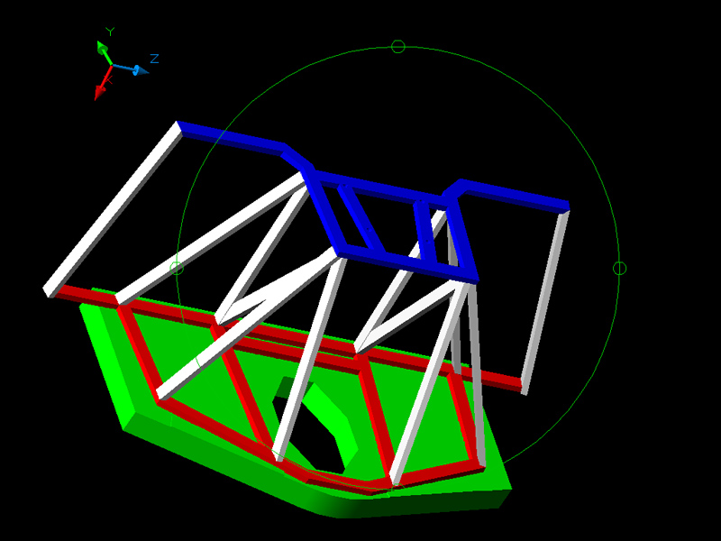

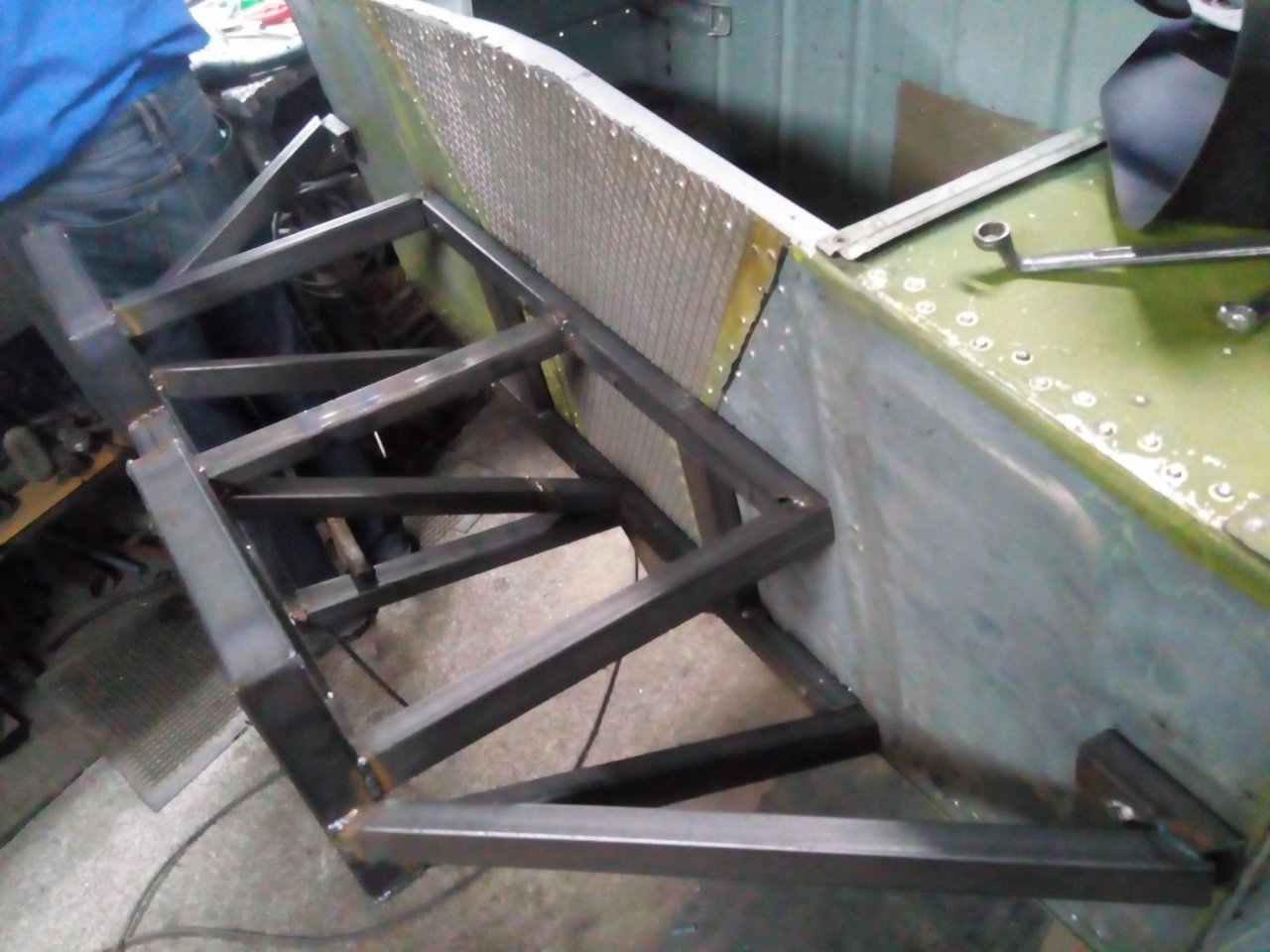

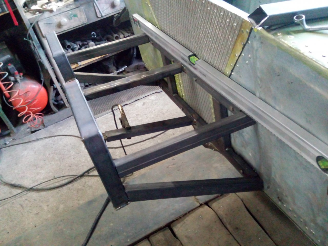

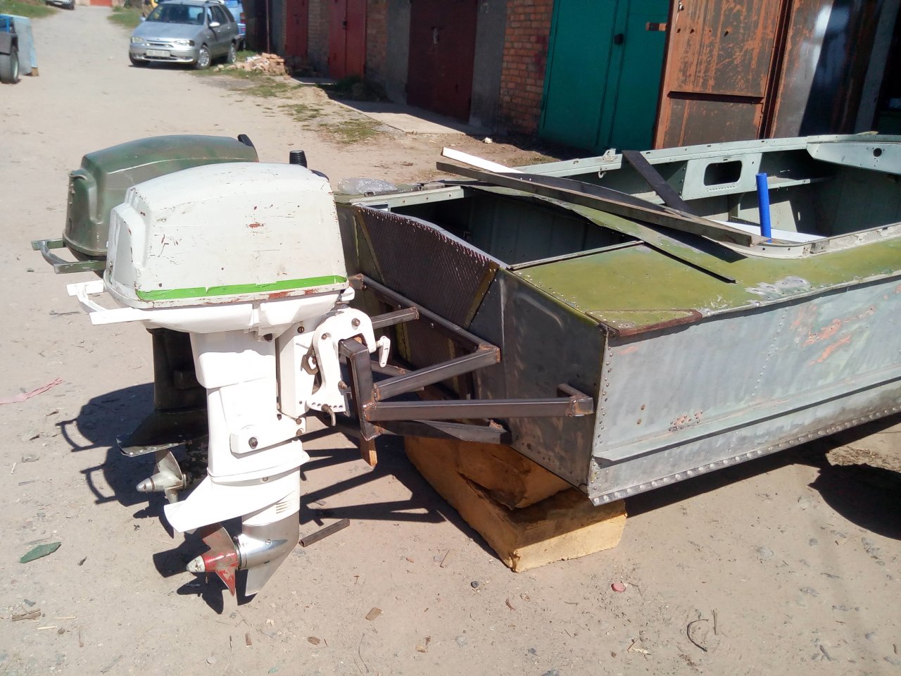

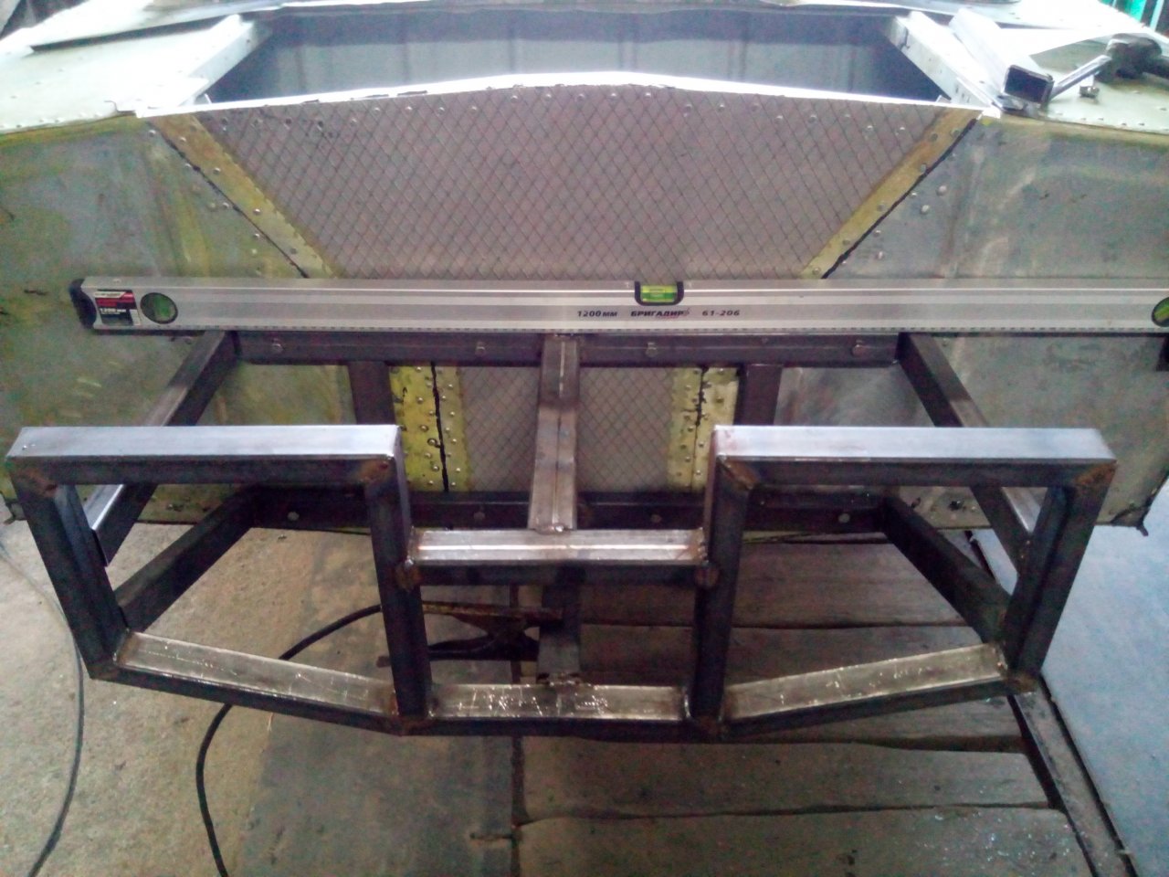

Что делать, что делать?! Брать и ваять.
Профиль 40х25, стенка 2 мм
На все про все ушло 8 метров.
9 748
6 524
Вот подбираешь нержавеющей крепеж, люмишку легенькую, фанерку потоньше,.... а тут бац!!! и ВОСЕМЬ метров черняги!
И что тебе такая конструкция дает?
9 555
4 762
Геморрой в перспективе!Я не знаю какие связи в ГИМСе у товарища,но у нас с такой реконструкцией лодки ,при регистрации возникают БОЛЬШИЕ проблемы.Плюсы от выносного транца на этой лодке(Прогресс 2)очень сомнительны.И уж точно он не из железа должен быть.
Messerschmitt
27.10.2017
548
107
Рівне, Україна
Вано
Монолитность конструкции, надежность, запас прочности, стоимость.
Цена сей конструкции из черняги : +10 кг.
Объяснить почему 10 кг?
И шо? Таки много?
А 1 см сварки аргоном в 50 центов не много?
Как-то так...
У нас ,пока, не как у вас. И "чудеса случаются" . ;)

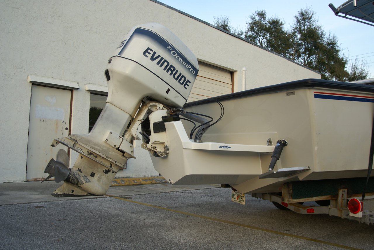

Изучал вопрос выносного транца на "Прогресс"-е 2-ом около полугода (нет, вру, год почти) подробнее можно? Какие КОНКРЕТНО минусы?
Из тех людей что его (выносной транец) пользуют не знаю НИ ОДНОГО кто бы деинсталлировал.
А ну и как бы выбора особо не было. Это лишь часть " комплексного" подхода к ремонту, точнее восстановлению.

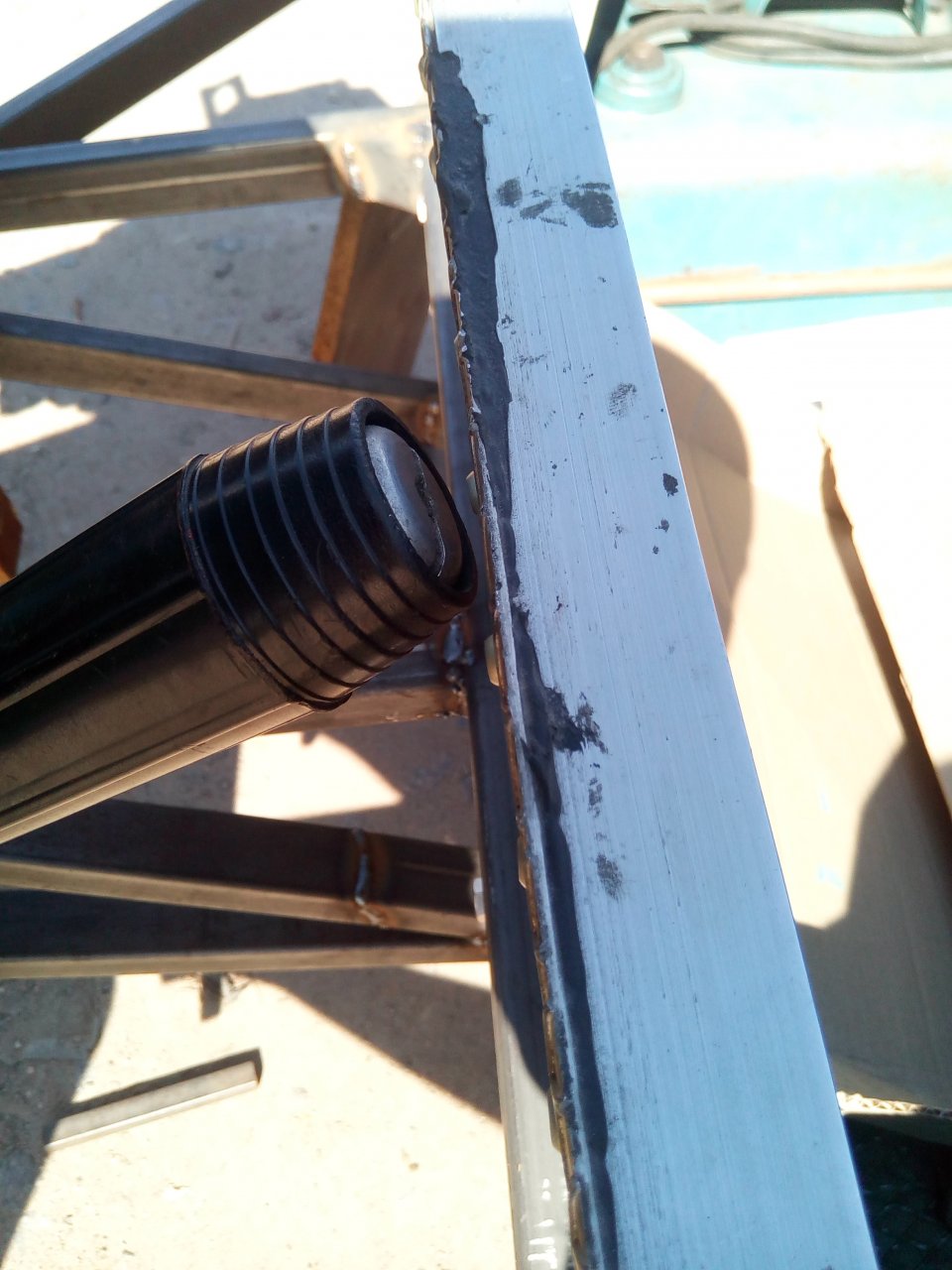

Ок, не из железа, согласен! НО!
Сия конструкция будет крепится через изолятор (паронит, резину)
Затем. Конструкция съёмная. И как подсобираю деньжат...Сдам этот корпус во втормет а себе возьму что нибудь лучше. Но пока так.
Спасибо за замечания.
Хотелось бы побольше конструктива.

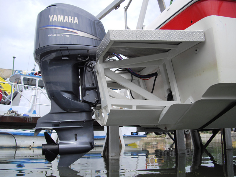

2 113

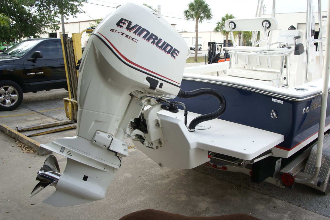

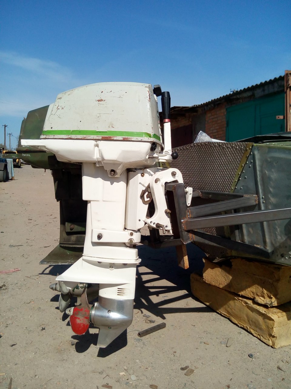

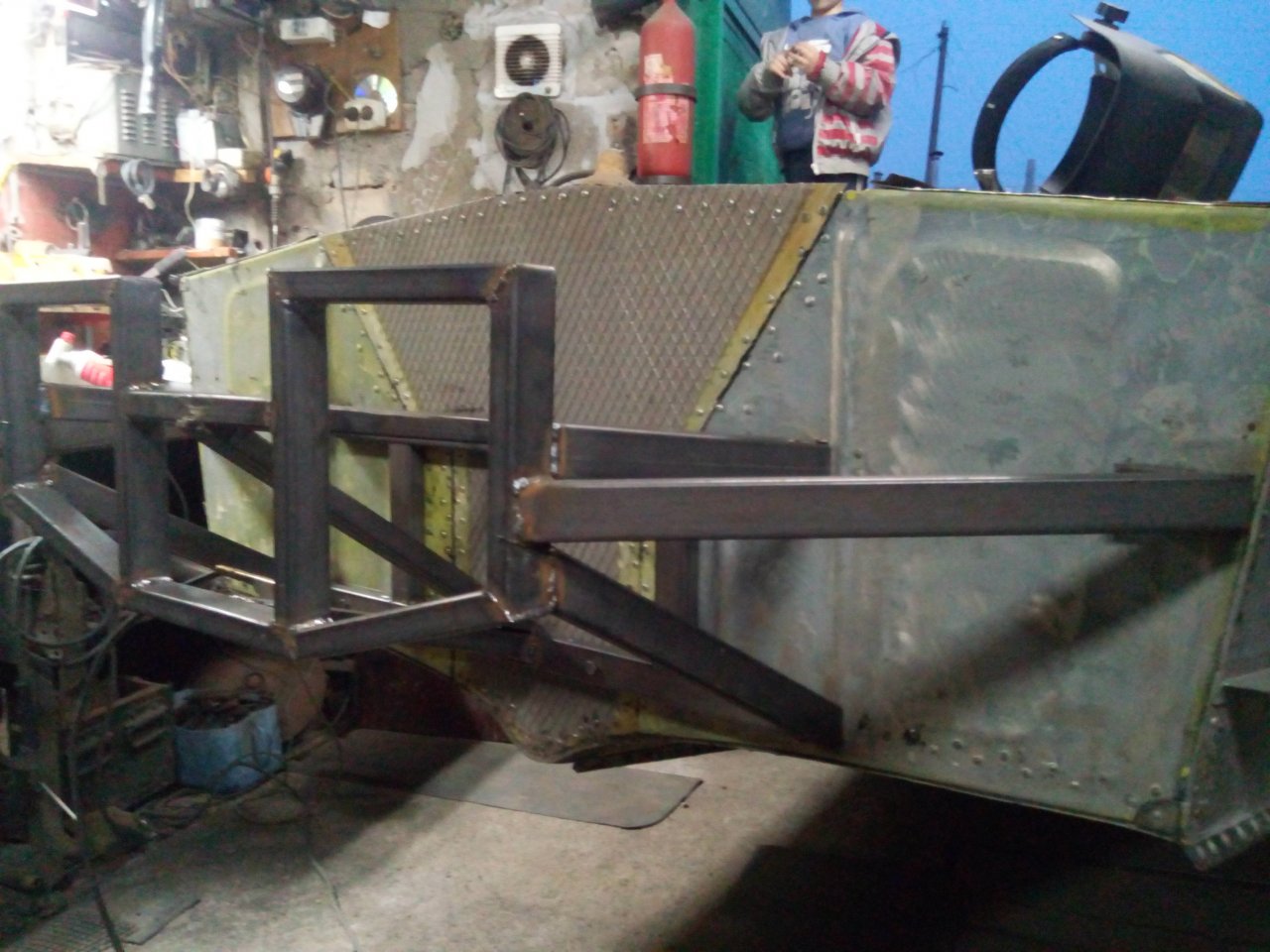

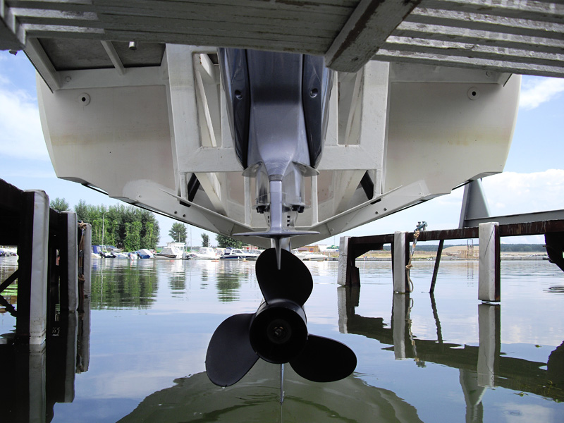

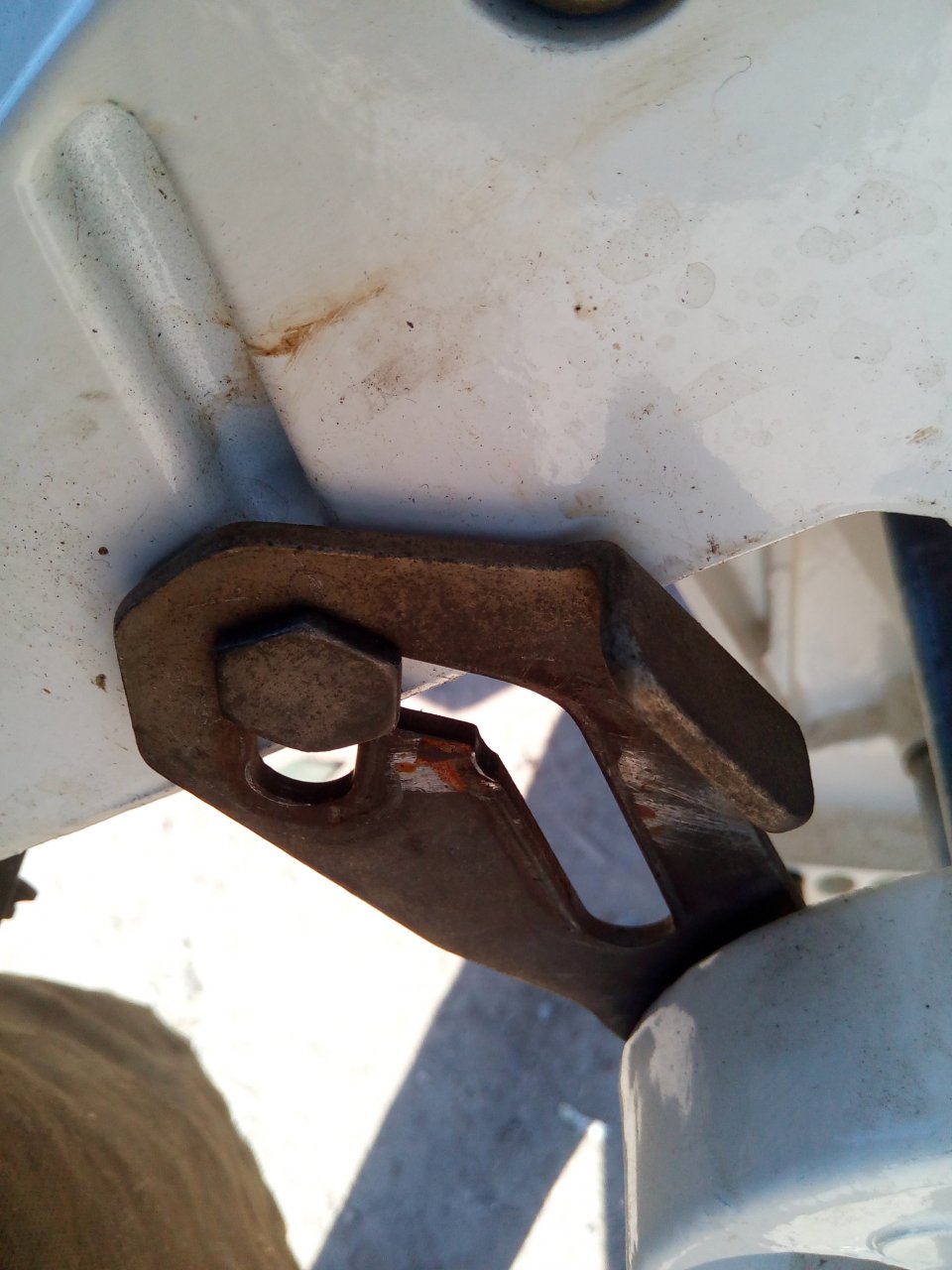

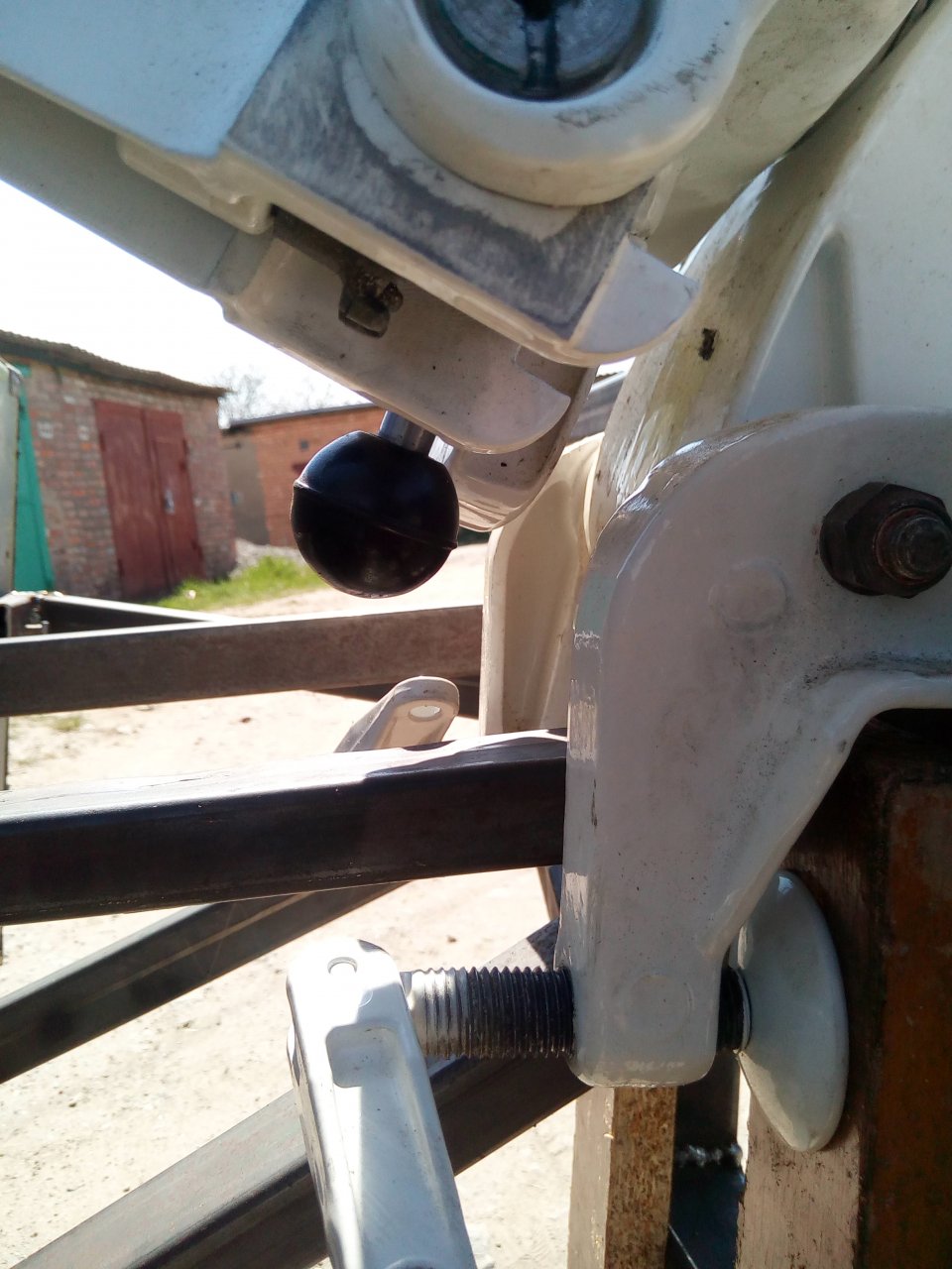

......Хотелось бы побольше конструктива...........
Не буду ни чего говорить про материал и пр., просто фото...
Для осмысления - где, что и как.
151796
151795
151797
151798
151799
151800
151801
З.Ы. К выносному транцу на П 2, попросится поперечный редан ;)
Спасибо! Суть уловил. Но у меня этот кронштейн лишь "вершина айсберга" в середине(в рецесе)спрятана вся "паутина" передающая момент на корпус
Володь, дайте хоть на воду сойти)
А там уже и за реданы подумаю и за все остальное)

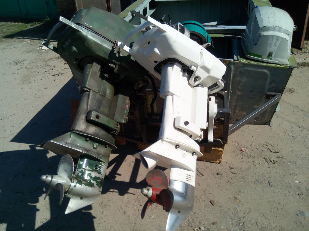

Напомню : транец под спарку Нептунов.

Здесь, не давно по выносному транцу беседовали, там свои мысли излагал, нравятся мне они :drinks:
Про спарку Нептунов я помню (спарка из суз не спроста на фото), но советовал бы сделать сплошную с возможностью ставить один мотор и на будущее, возможно один полтинник поставишь.
Хех) так в том то и соль что по середине в аккурат становится "Нептун" ,но на 10 см ниже (если будет нужно выше - подложку планку)
И да, конечно хочется иномарку (или МС-40) но пока "маємо те, що маємо")))
Вобщем, вода покажет )

в том то и соль что по середине в аккурат становится "Нептун" ,но на 10 см ниже.....
Ок, а центральная поперечина, даст мотору установленному по ДП, откинуться без последствий?
151839
Лапы крепления мотора уйдут вниз, т.е. надо оставлять "корыто", а там простится платформа с кринолинами, как то всё не очень стыкуется по моему, может и ошибаюсь.
Нижняя часть транца - профиль днища...... ;)
По первому пункту:
151889151890151891
..но это добавил планочку в 2 см ( черт дёрнул изменить чертежу)
Всё тютелька в тютельку, как я люблю.

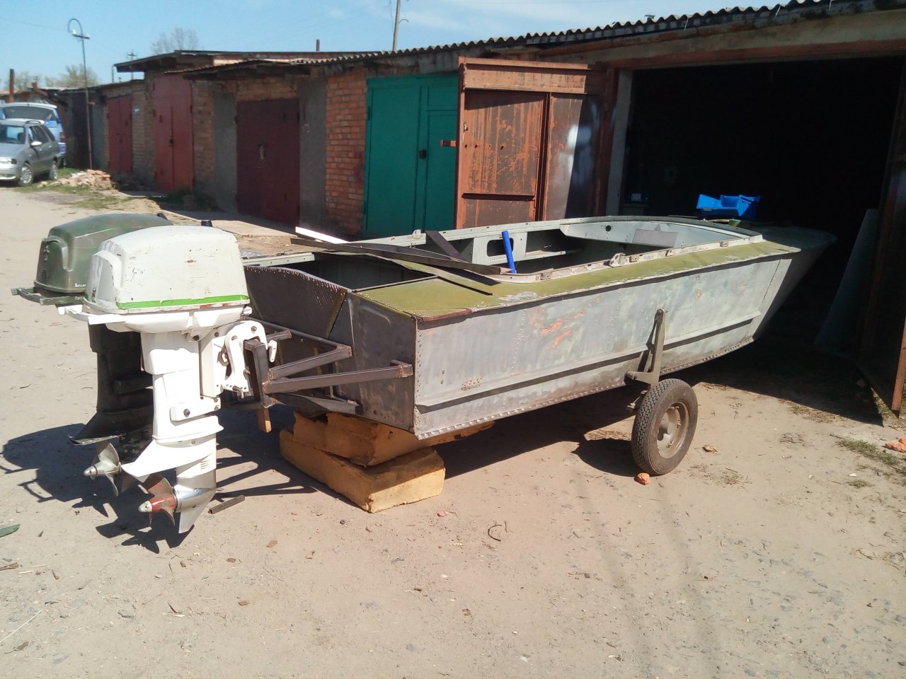

Два мотора :
151892
В таком положении фиксатора151893
Остаётся 2 мм от румпеля до переборки151894
Ну и общий вид :
3 907
По первому пункту.
Вано, два Нептуна+ выносной транец= 100 кг веса.
Корма Прогресса сядет в воду на столько что уровень воды будет под самые струбцины моторов.
Вытолкнуть в глиссирование на ровный киль моторы не смогут. Нет опоры для них. Слишком далеко моторы от опоры. (от днища)
Придется ставить широкие транцевые плиты. И тебе понадобятся винты с шагом минимум 340.
