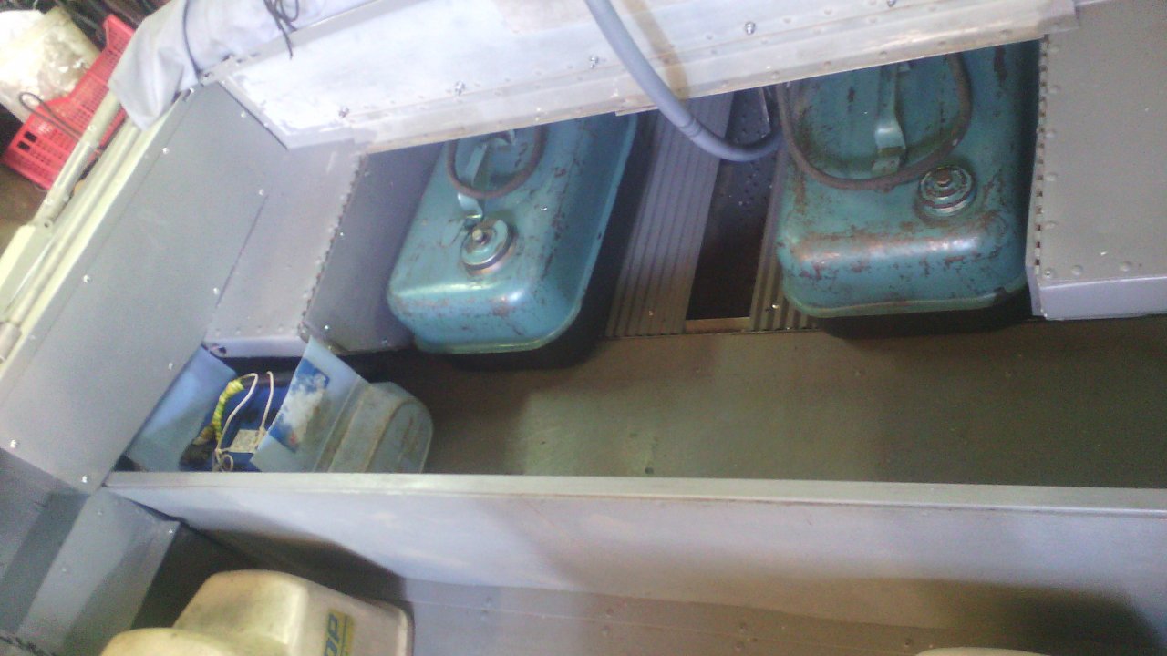

А что у тебя в подрецессном пространстве над баками?
Редко захожу, поздно отвечаю, извини.
У меня родные вихревские баки стоят ближе к оси и вдоль лодки горловинами вперед. А от бортов до баков от рецесса до днища пенопласт.
Вон слева-справа за фанерой.
