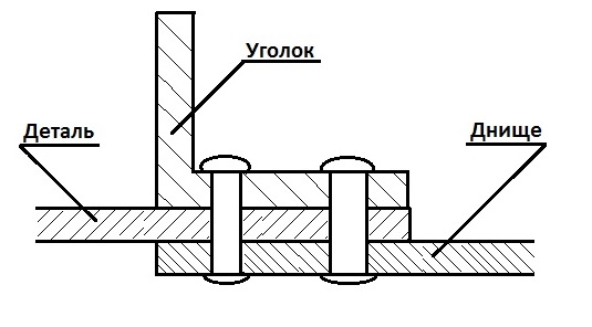

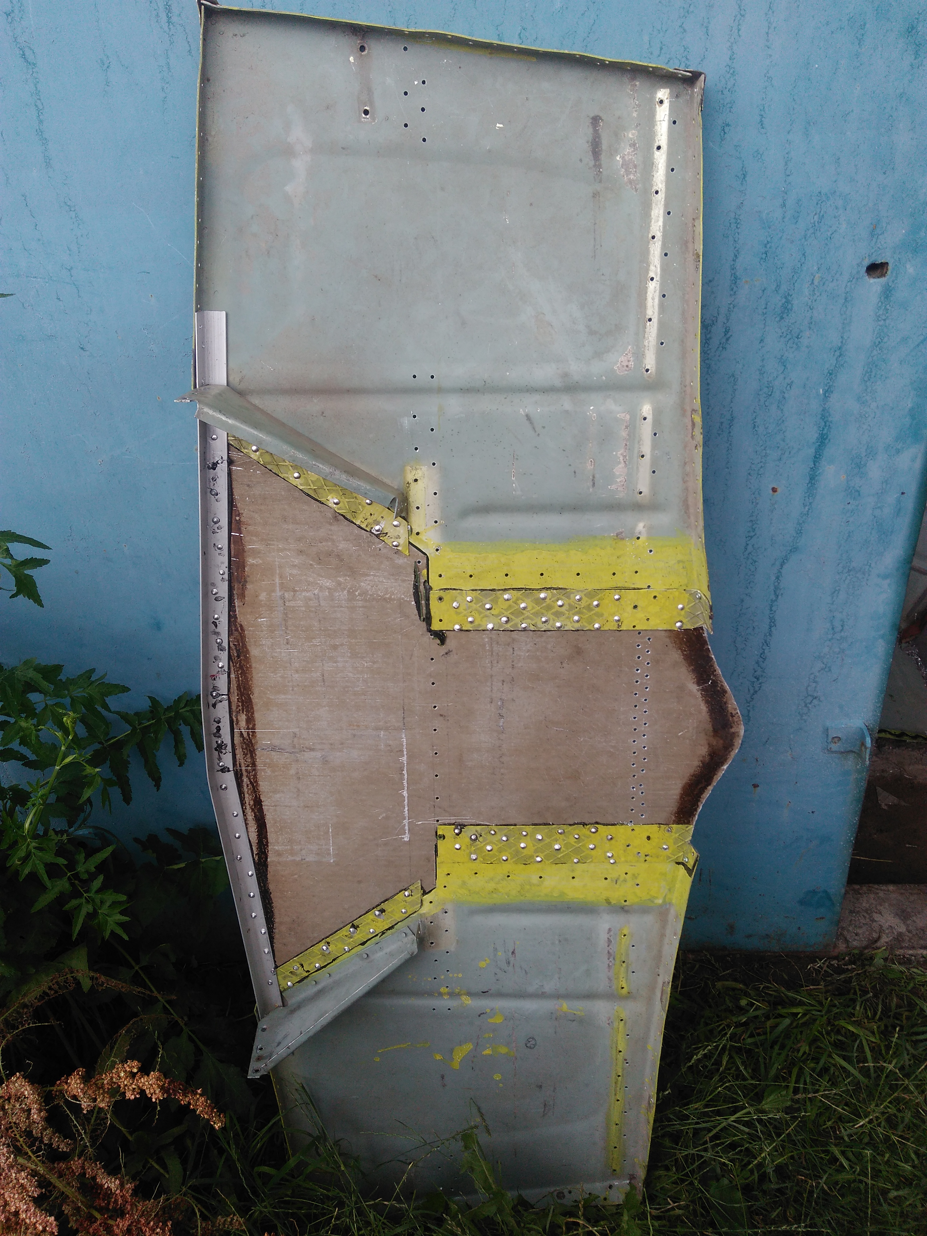

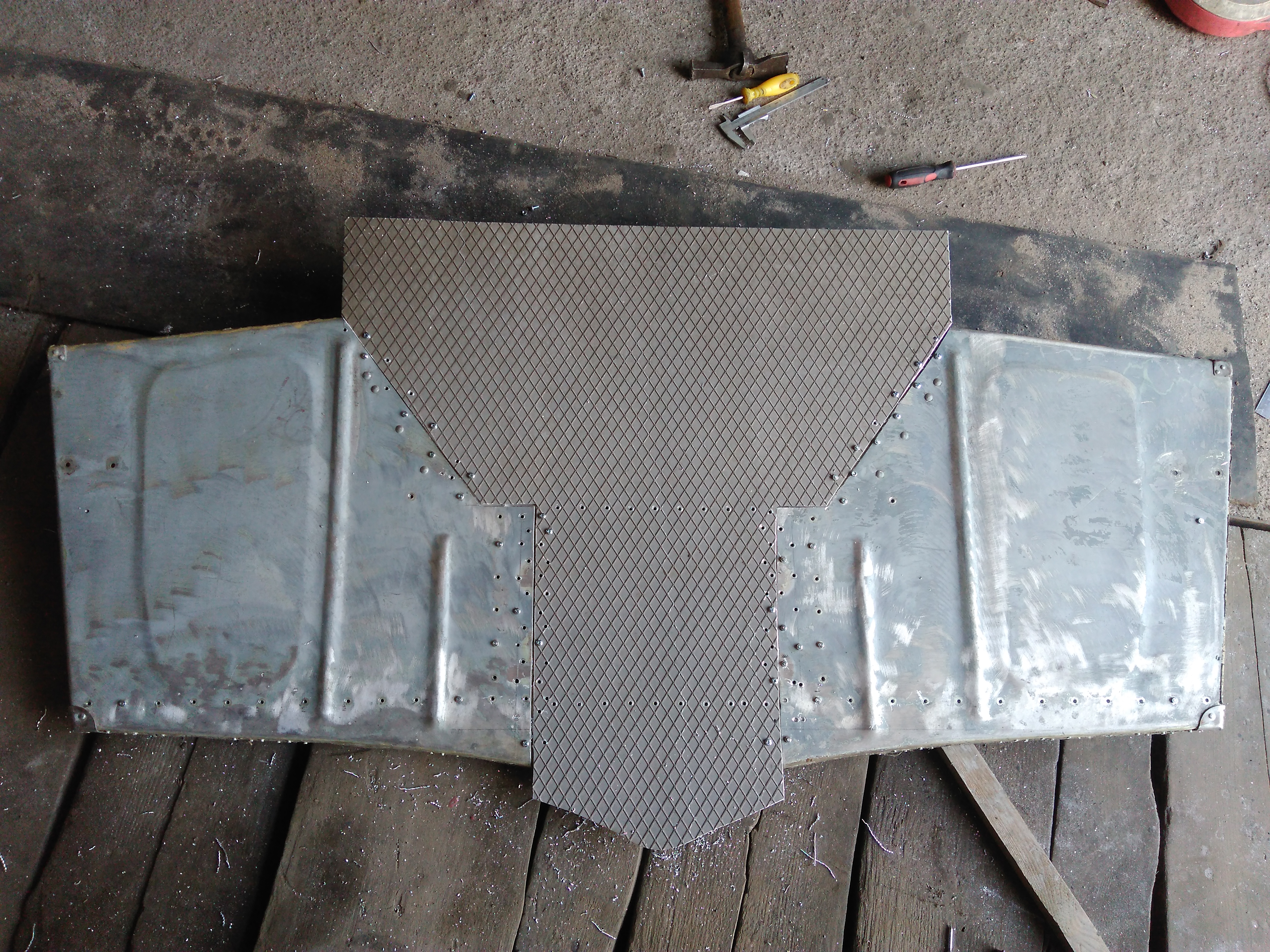

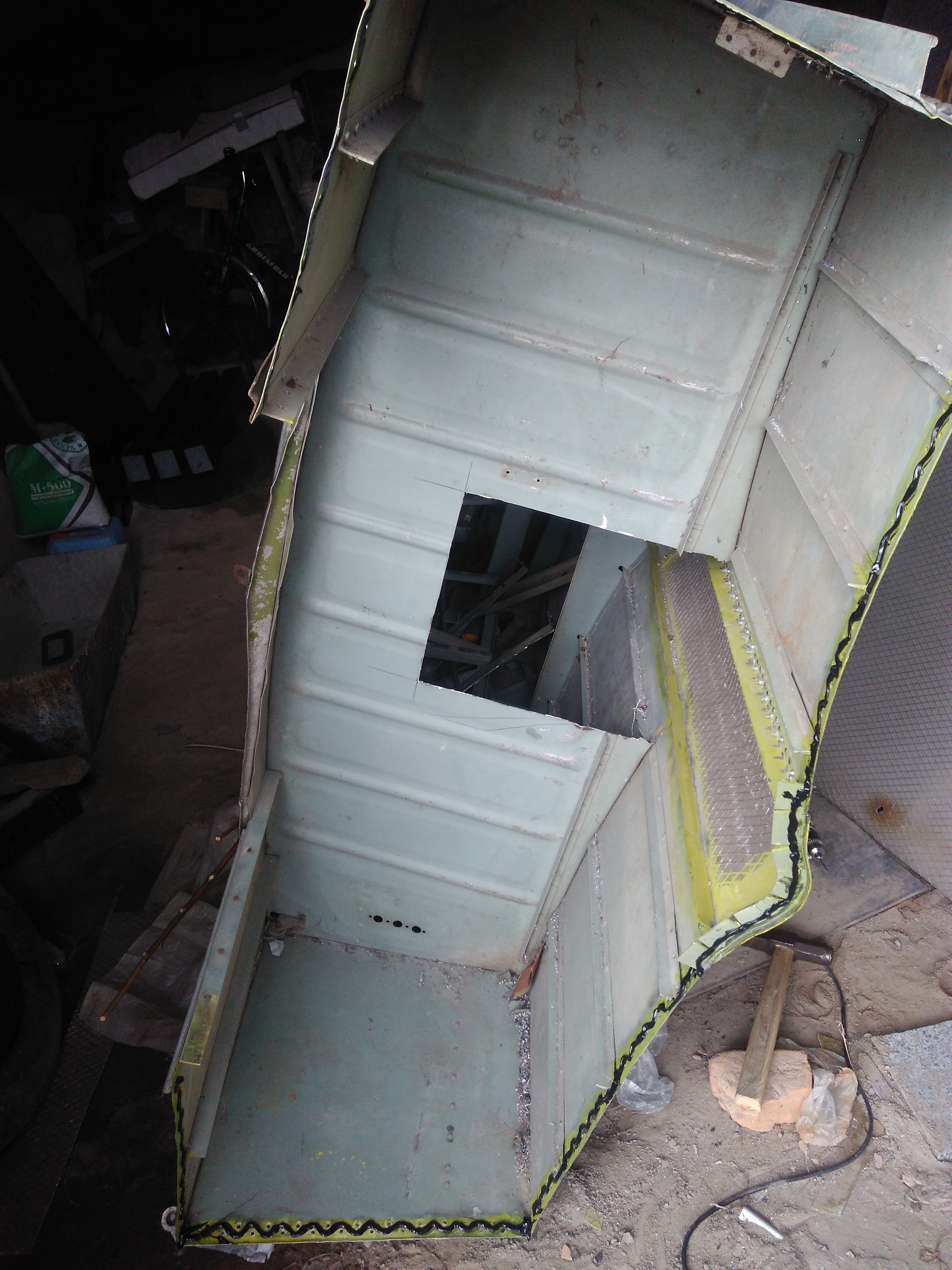

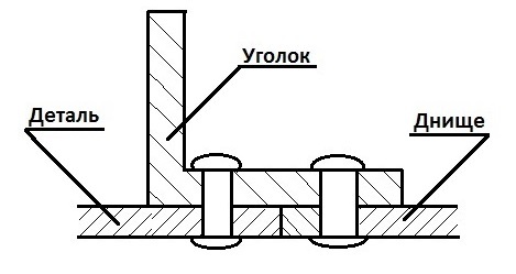

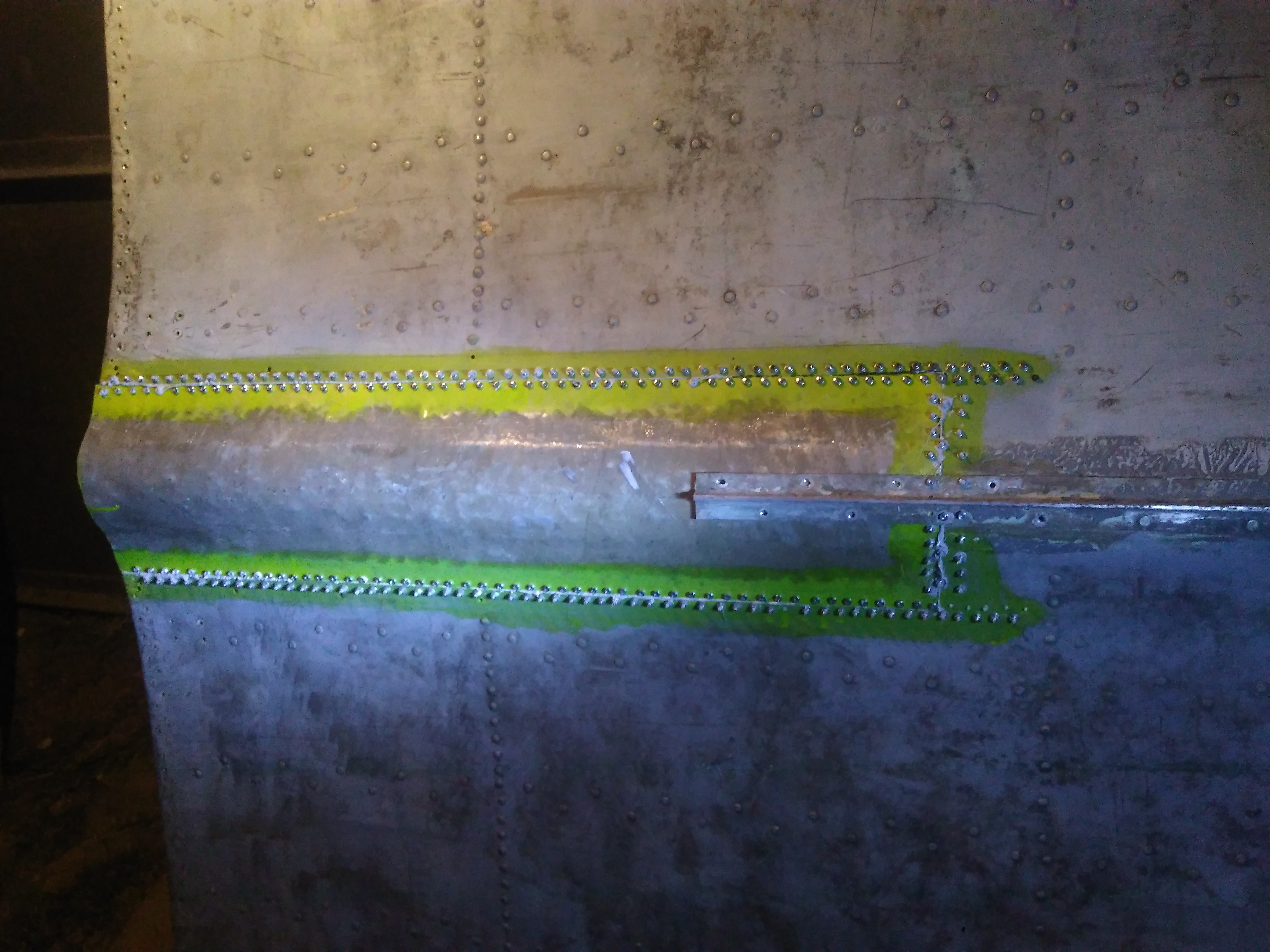

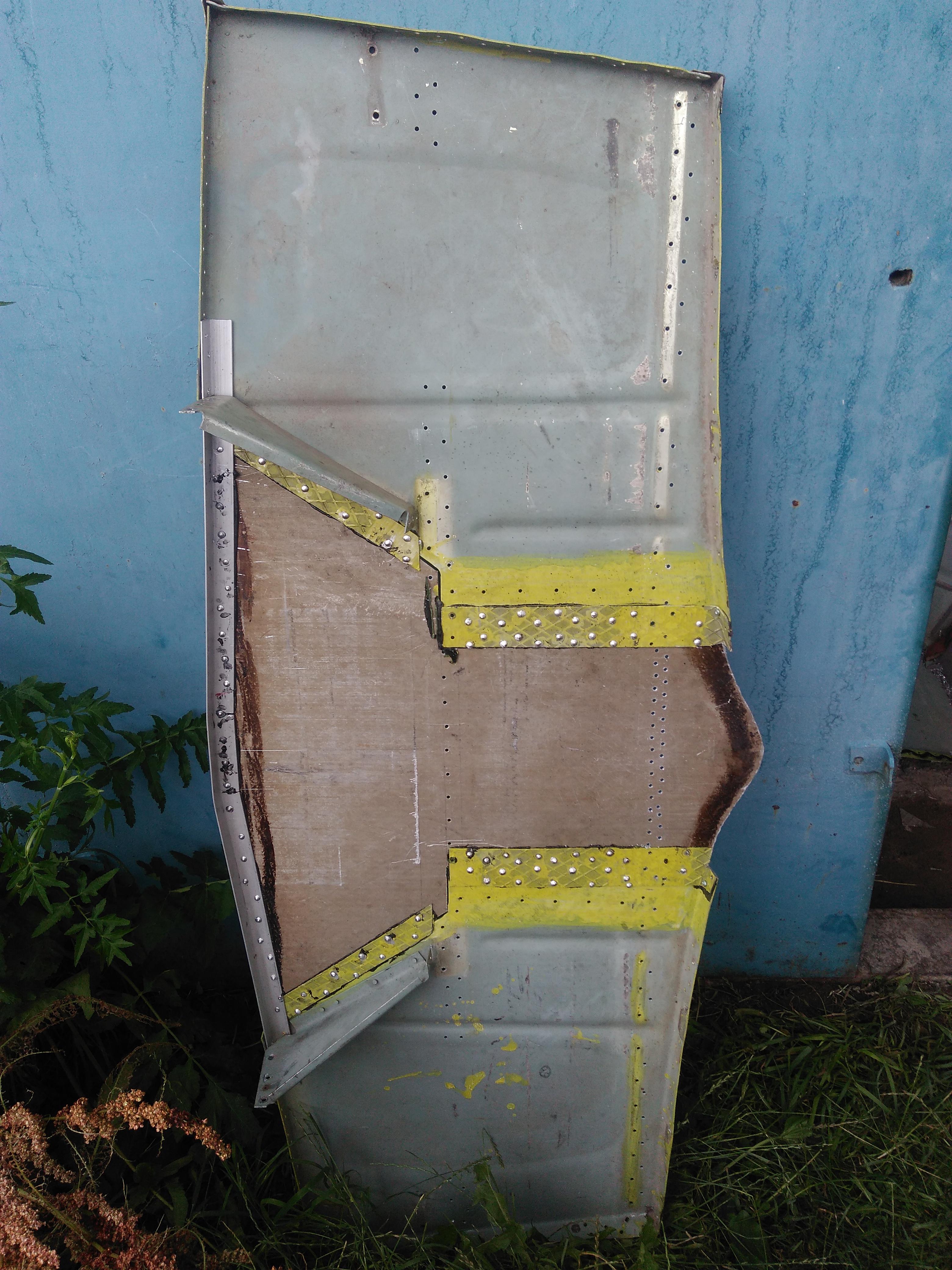

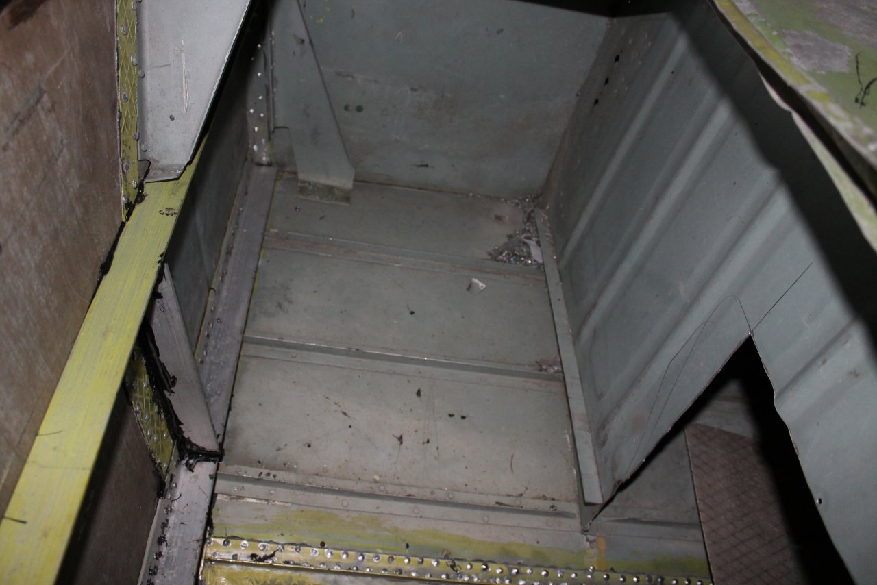

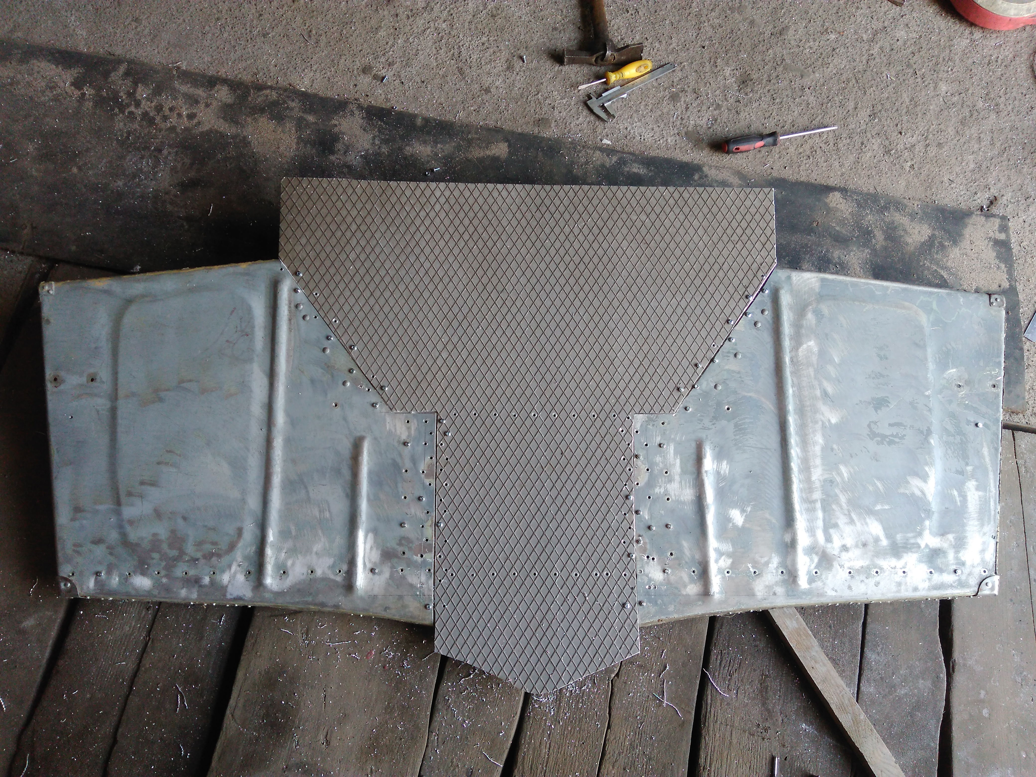

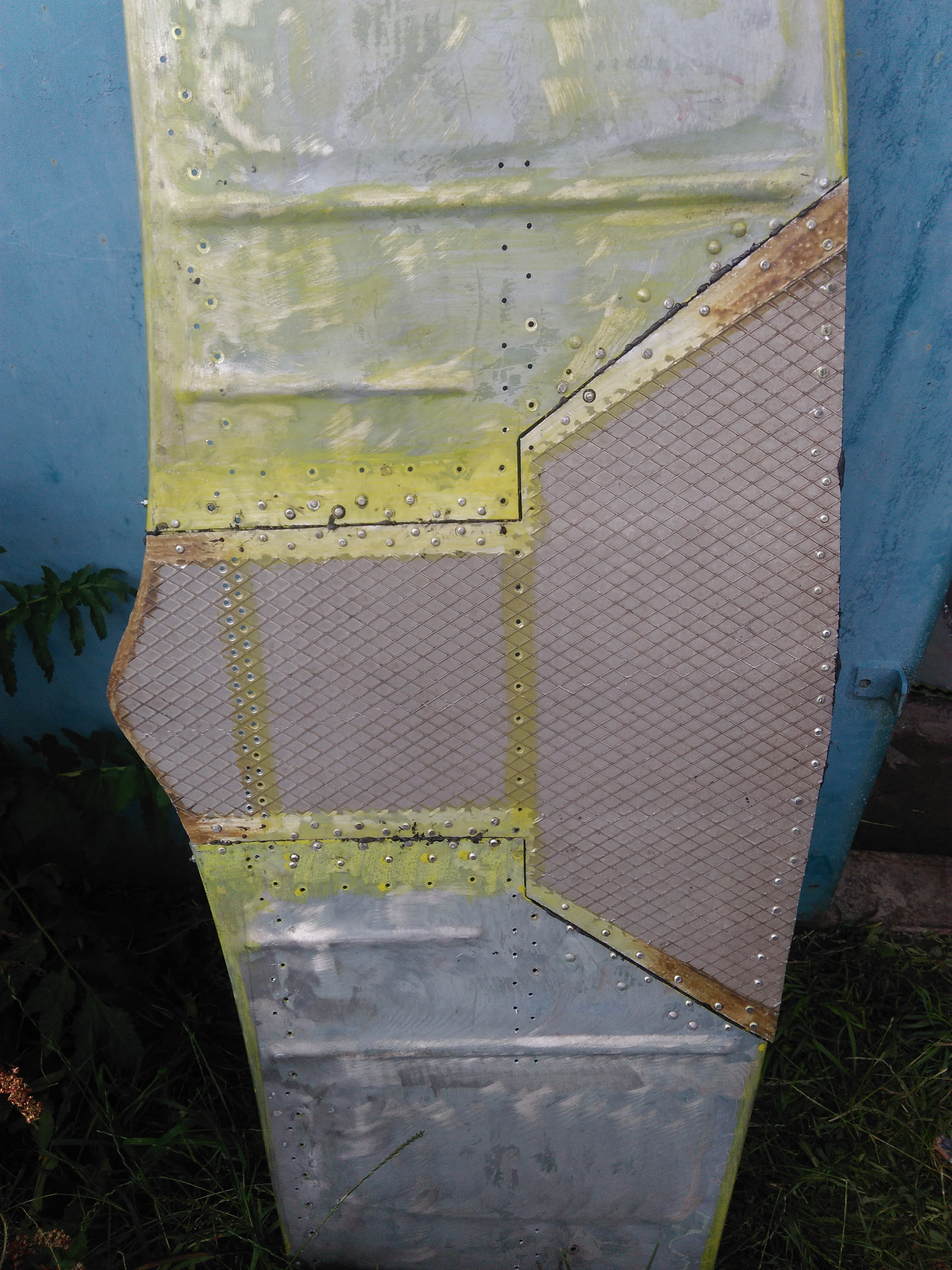

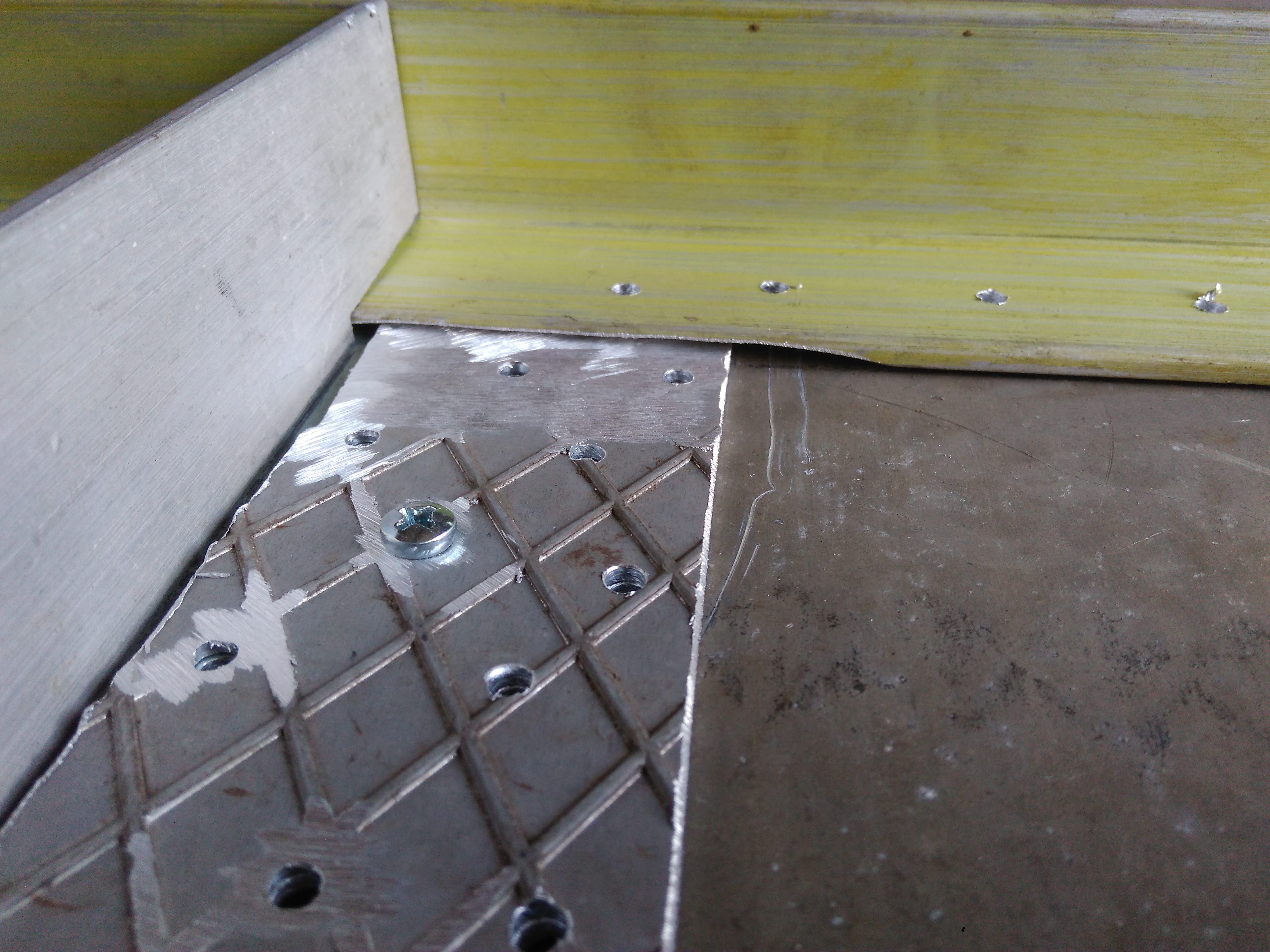

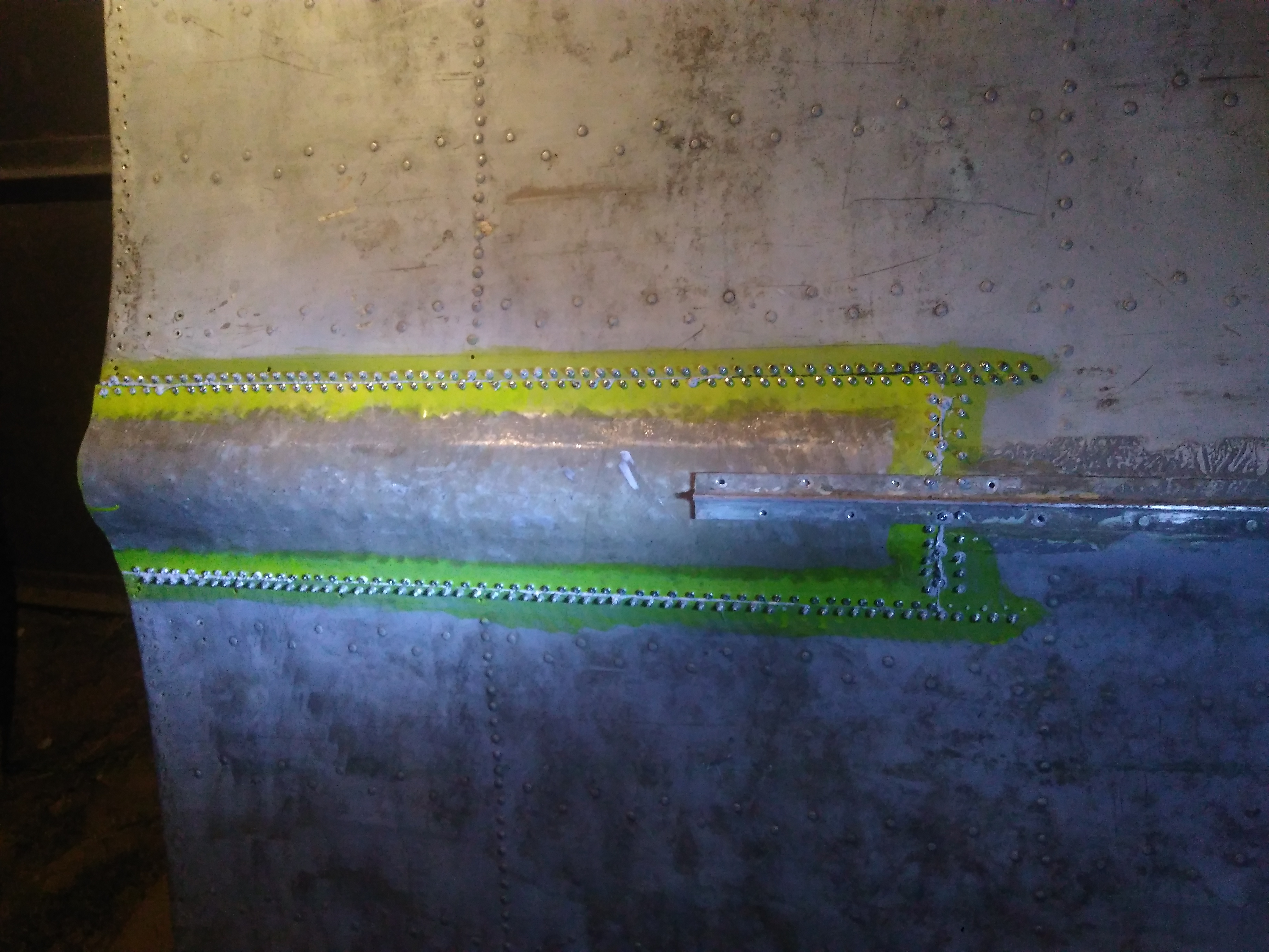

Сегодня доделывал латку на днище , получится как то так :
Вано, я недопонял (недорассмотрел) конструкцию соединения вставленной детали с днищем. Т.е. ты соединил деталь с днищем встык, и сверху закрепил уголком, вот так?
Или деталь с днищем внахлест, и сверху уголок?
Messerschmitt
27.10.2017
548
105
Рівне, Україна
Вано
Да, стык в стык, затем сверху уголок.

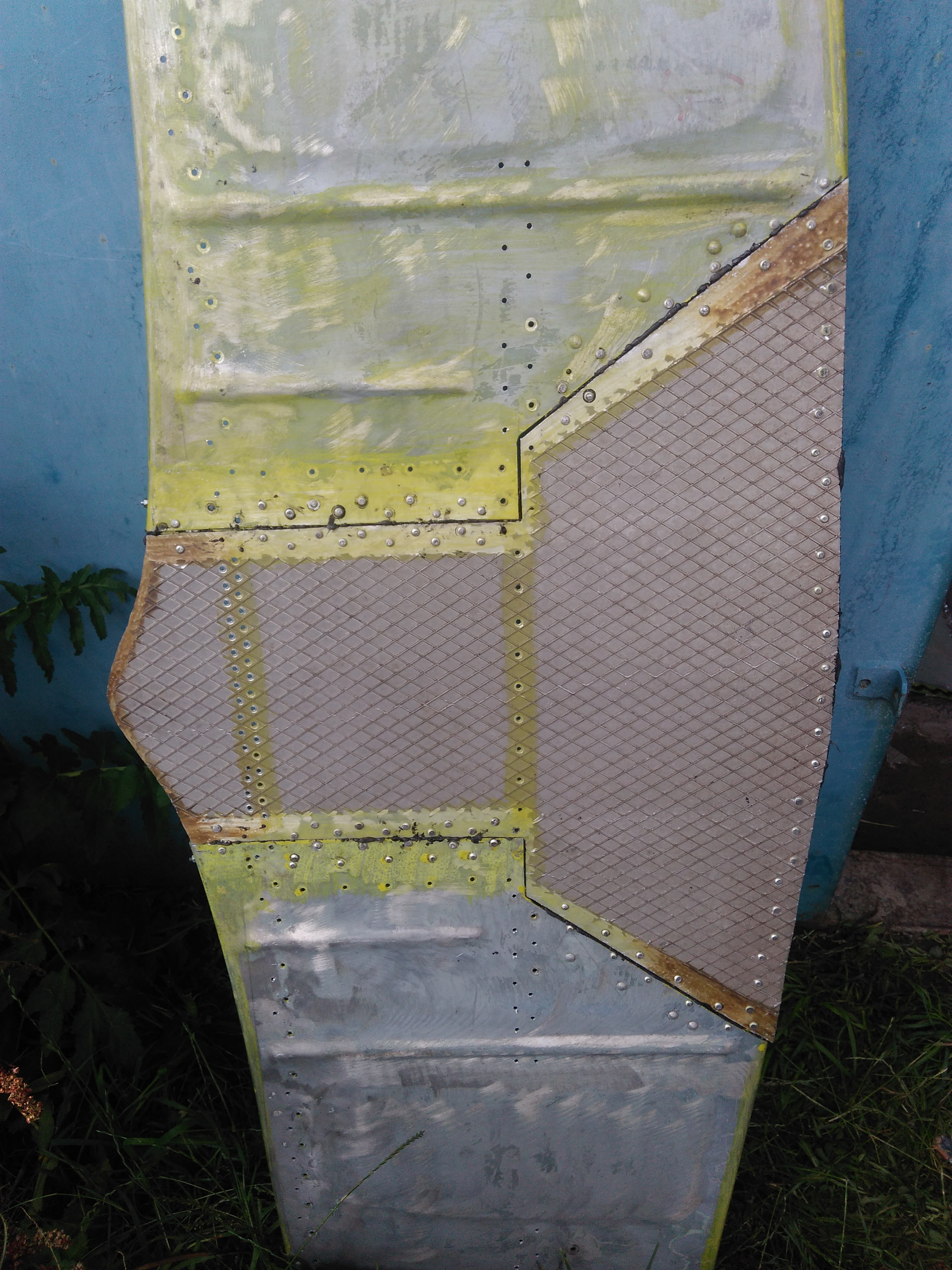

Сегодня эту латку зашкурил, грунтонул ВЛкой, намазюкал герметом и стянул винтами. Всего 250 винтов. Ох и задолбался же я их крутить )))
Андрей, ты меня пугаешь своим вопросом ))) я что то не так сделал?)

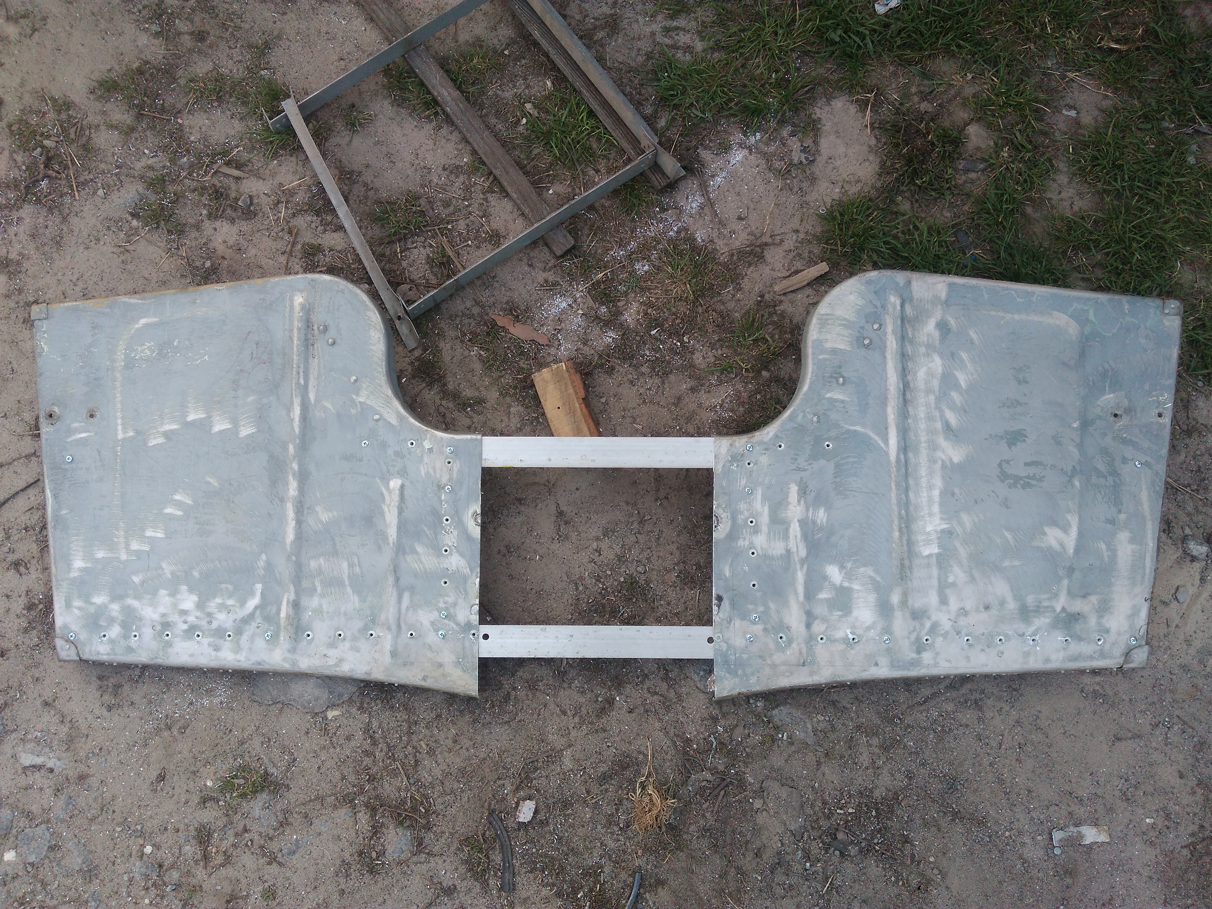

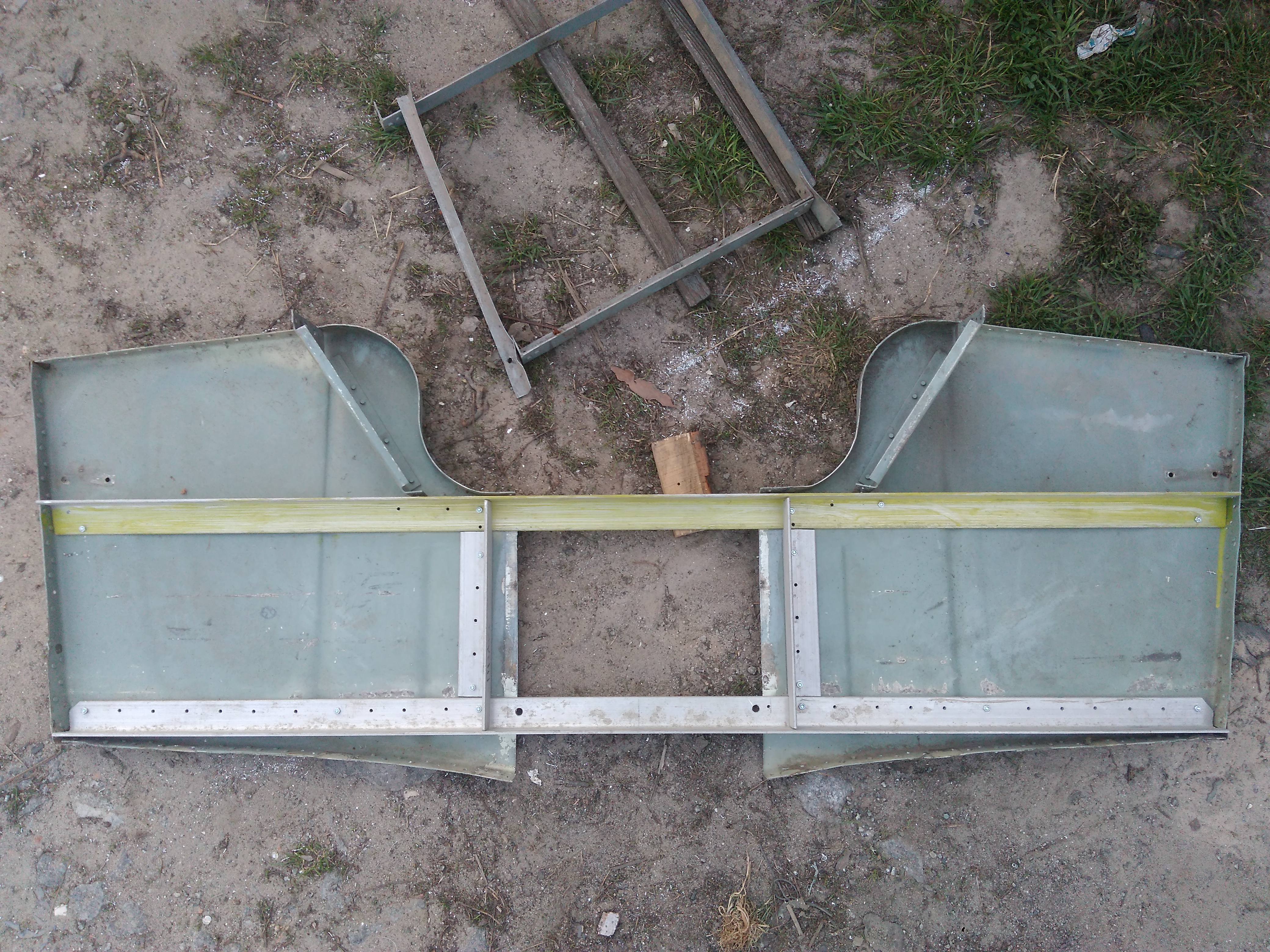

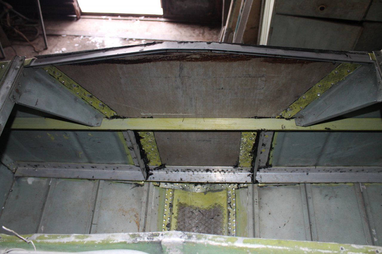

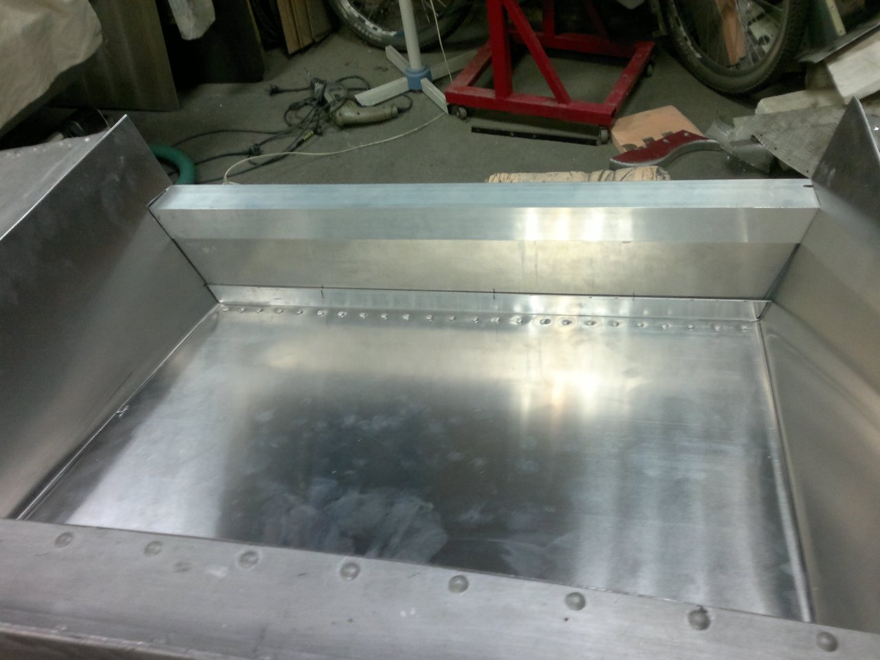

Кароч, должен был сегодня с утра уехать домой но обламалось - поеду завтра. И это здорово! Значит могу ещё один день потратить на лодку!)))

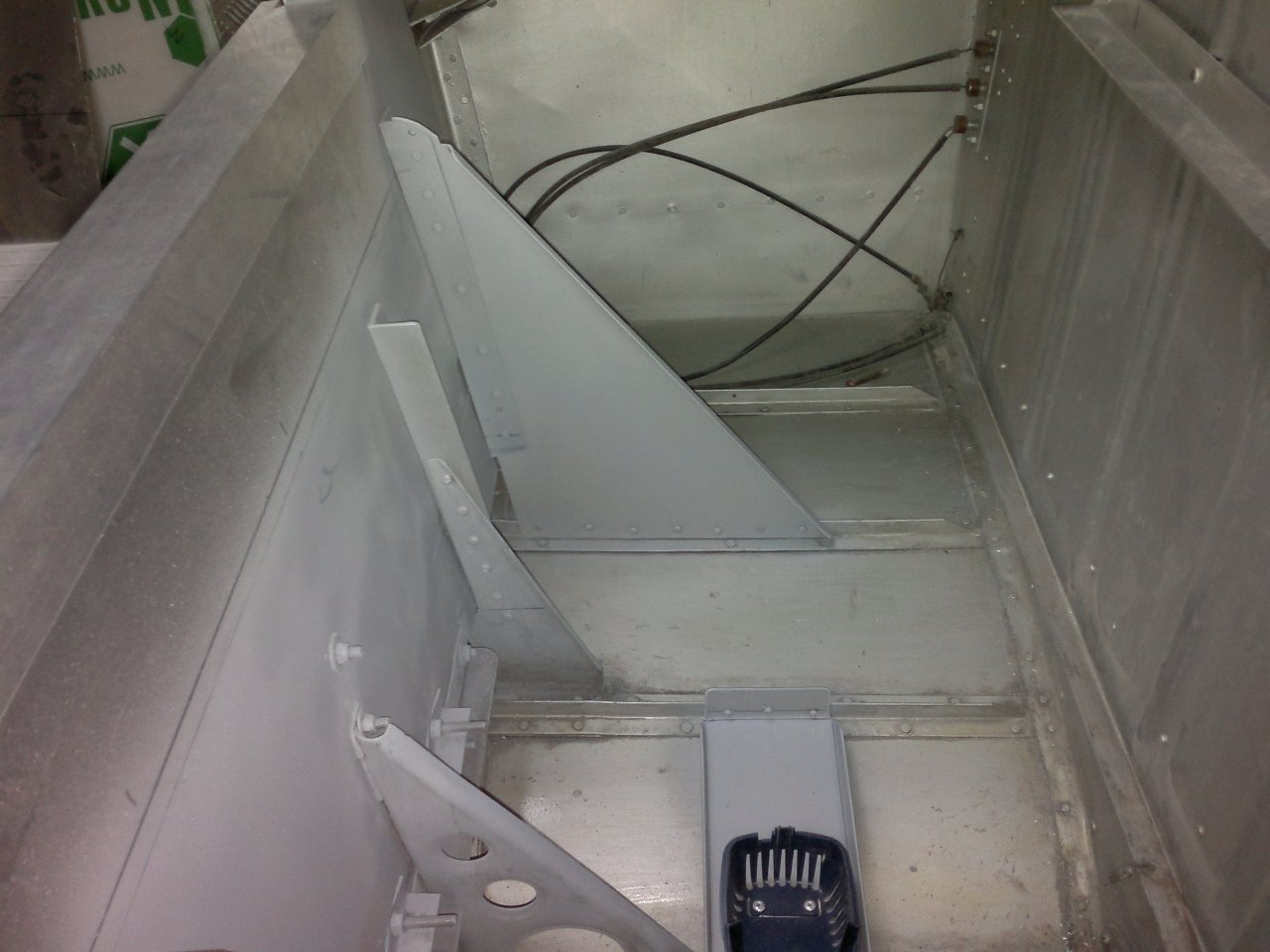

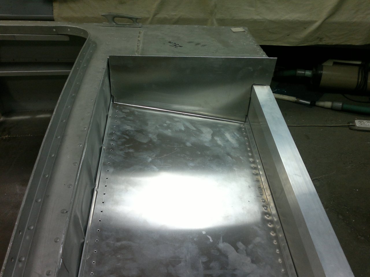

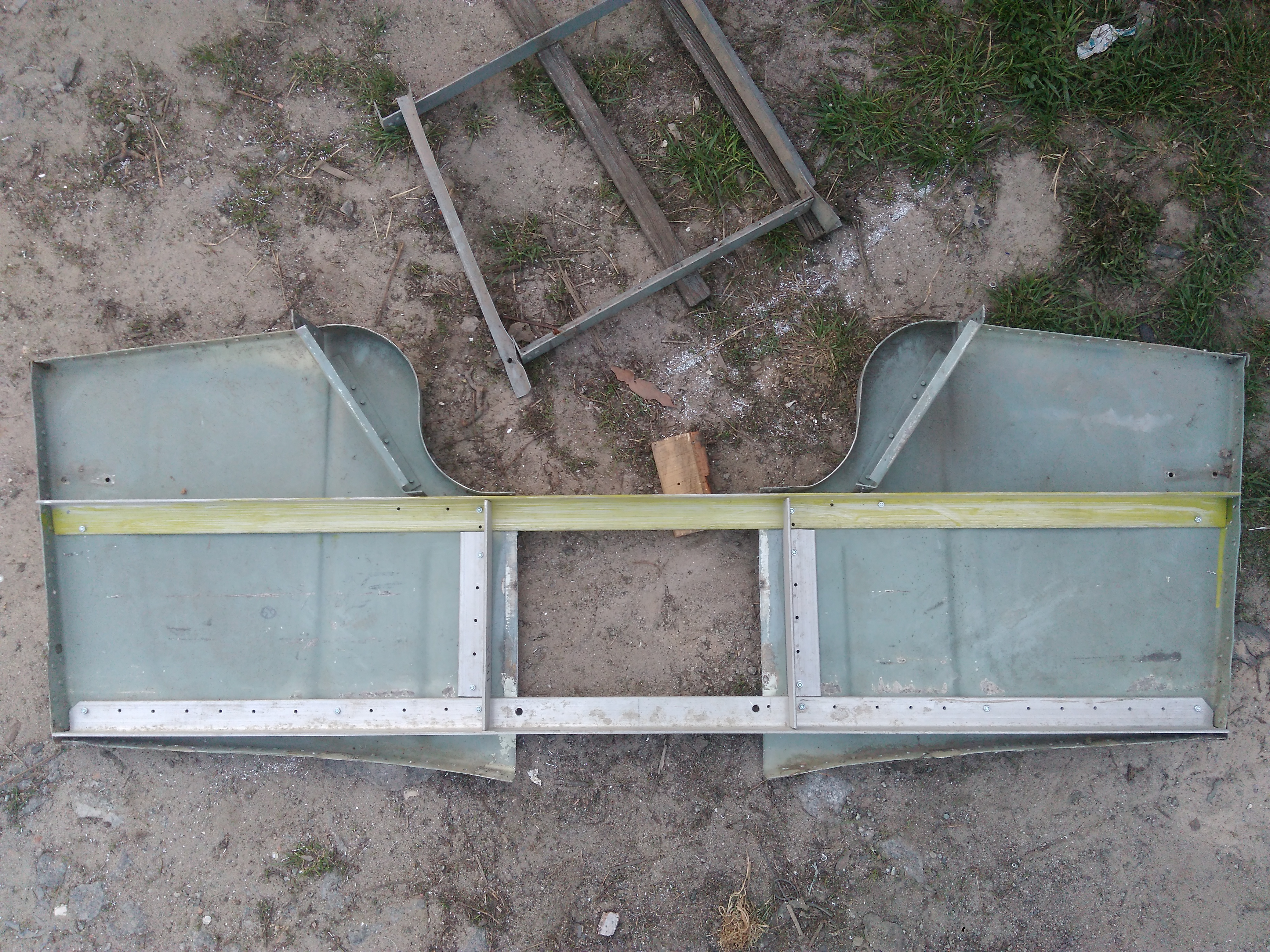

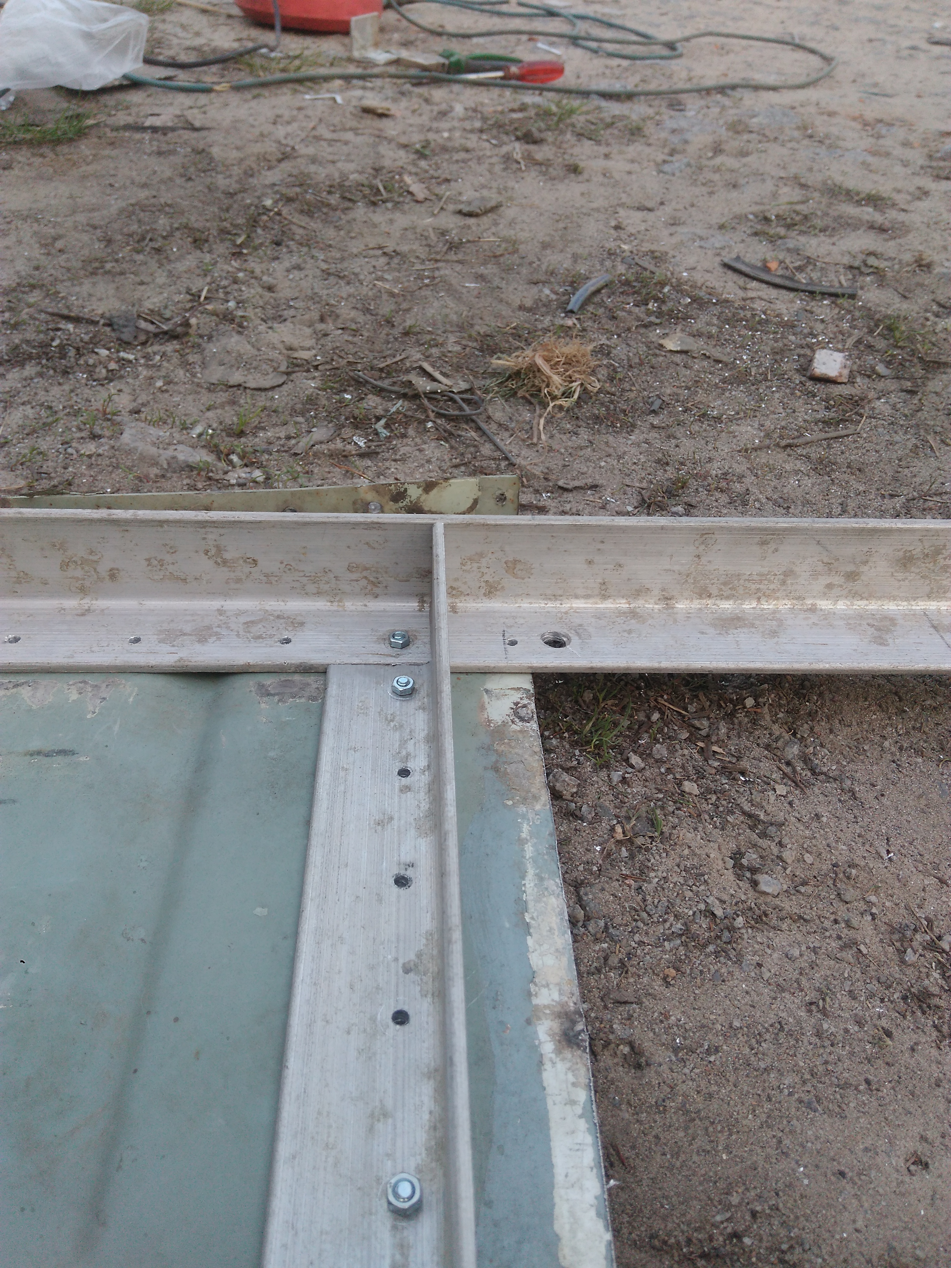

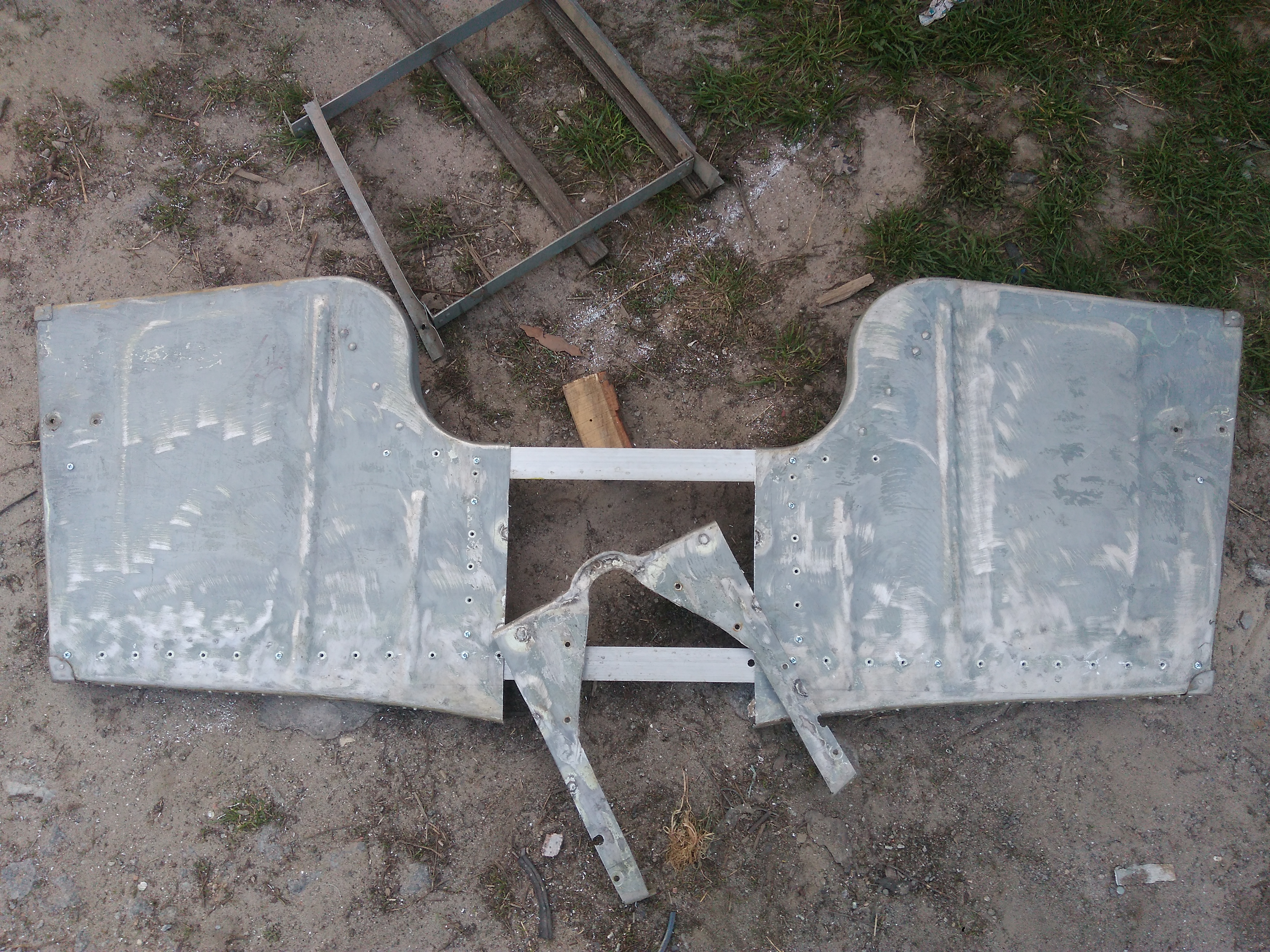

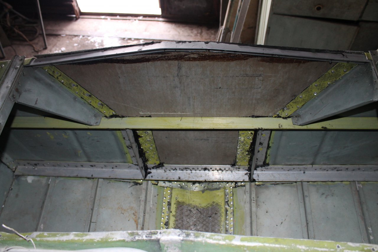

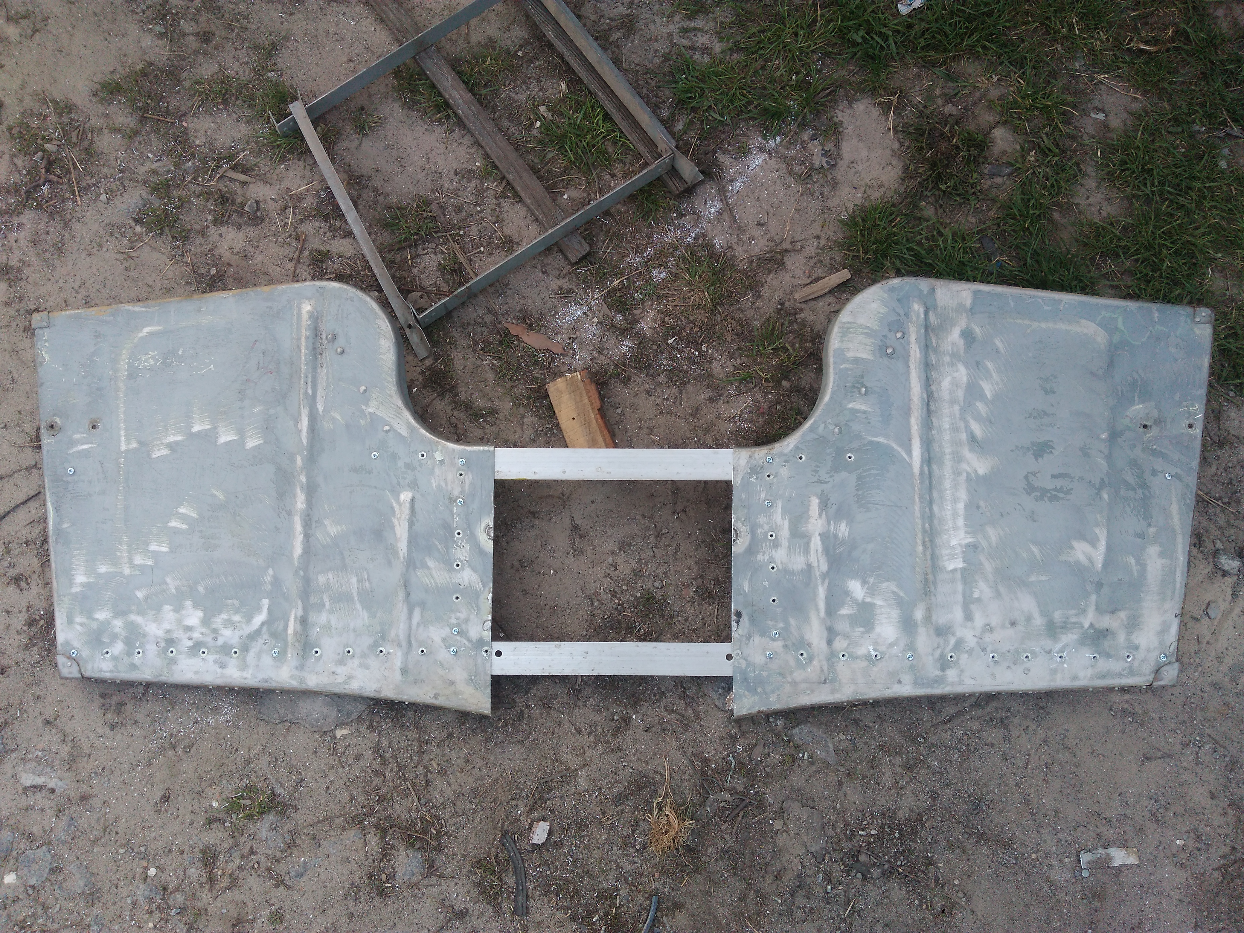

Взялся за транец.

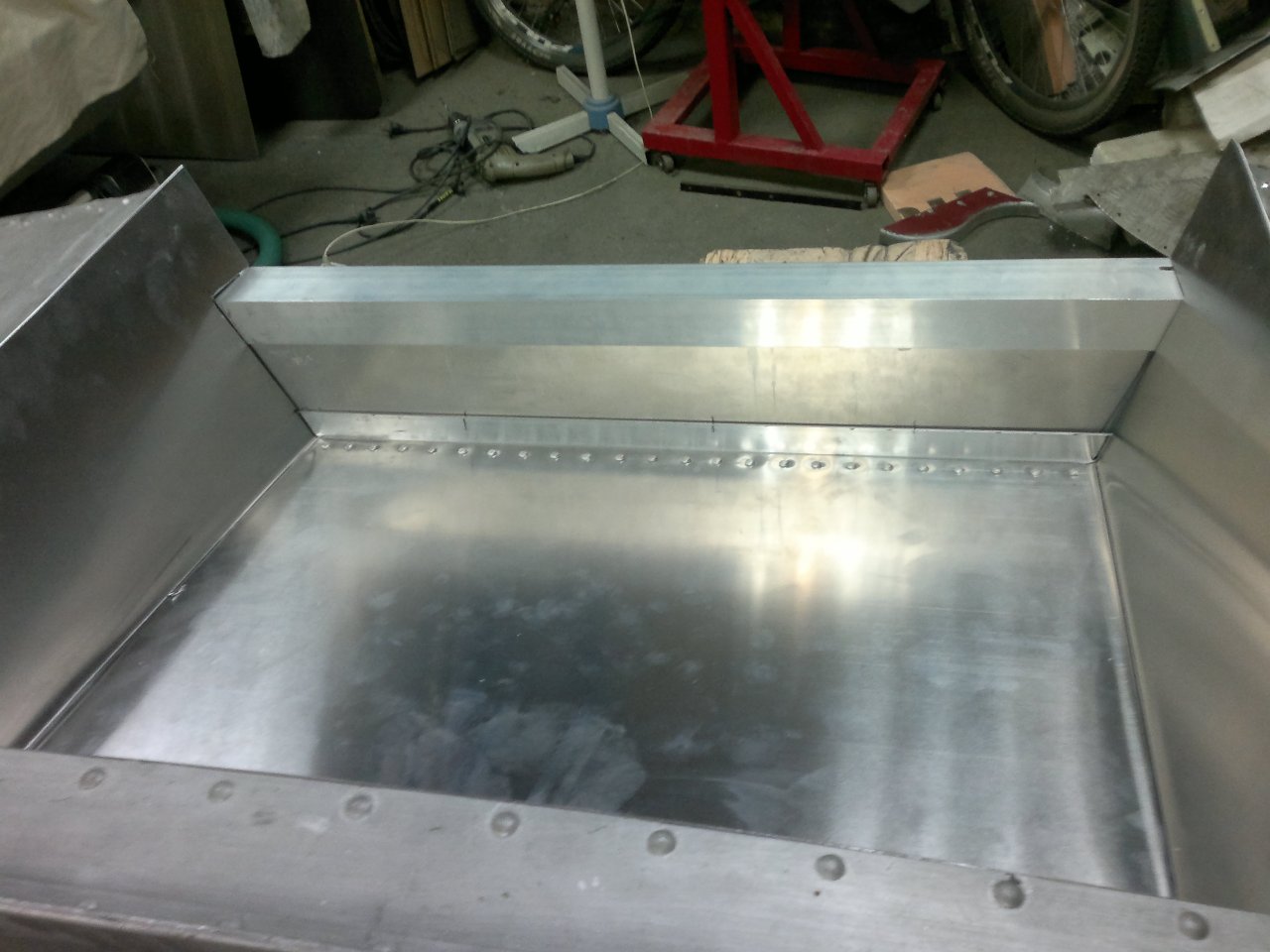

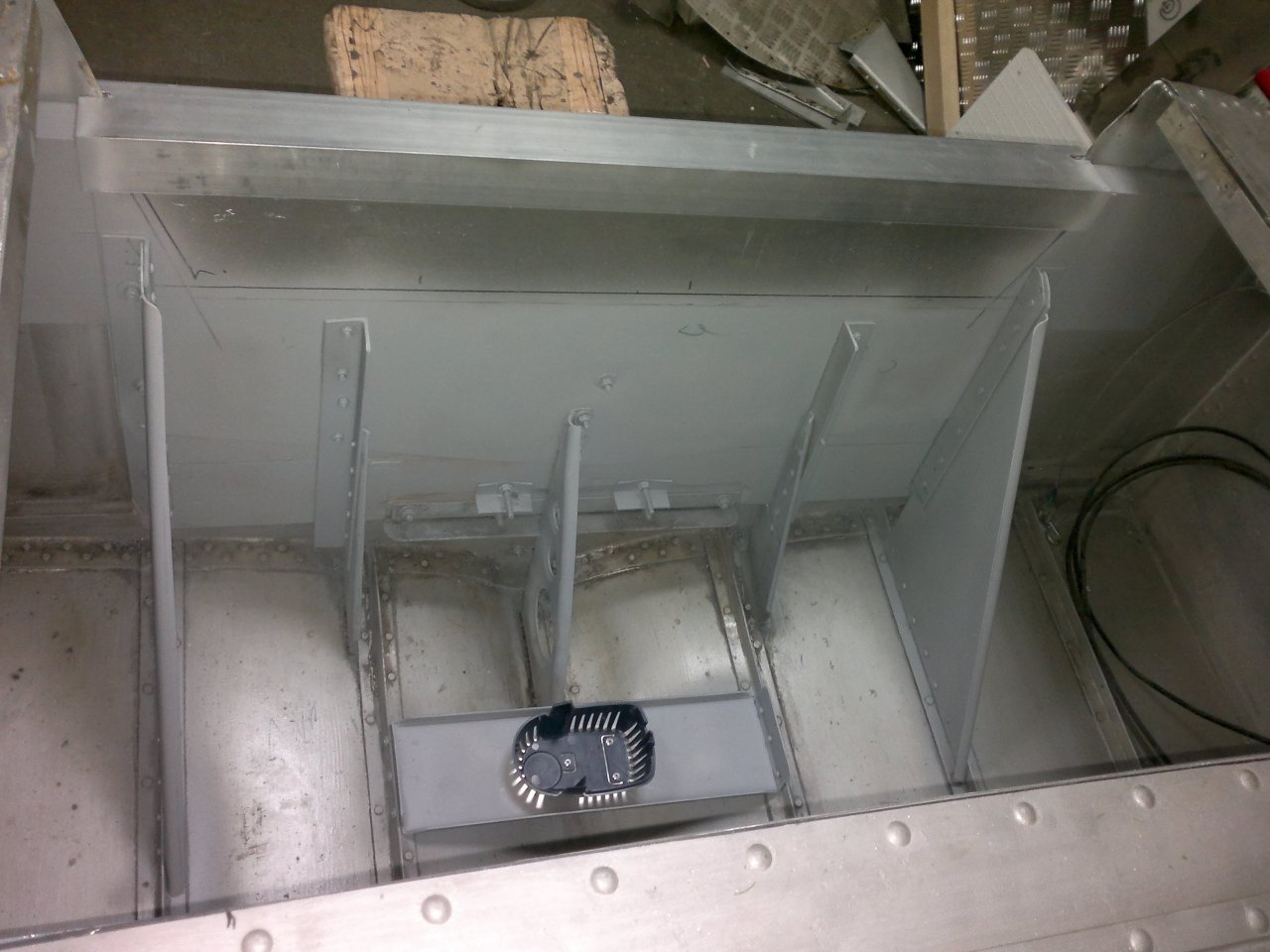

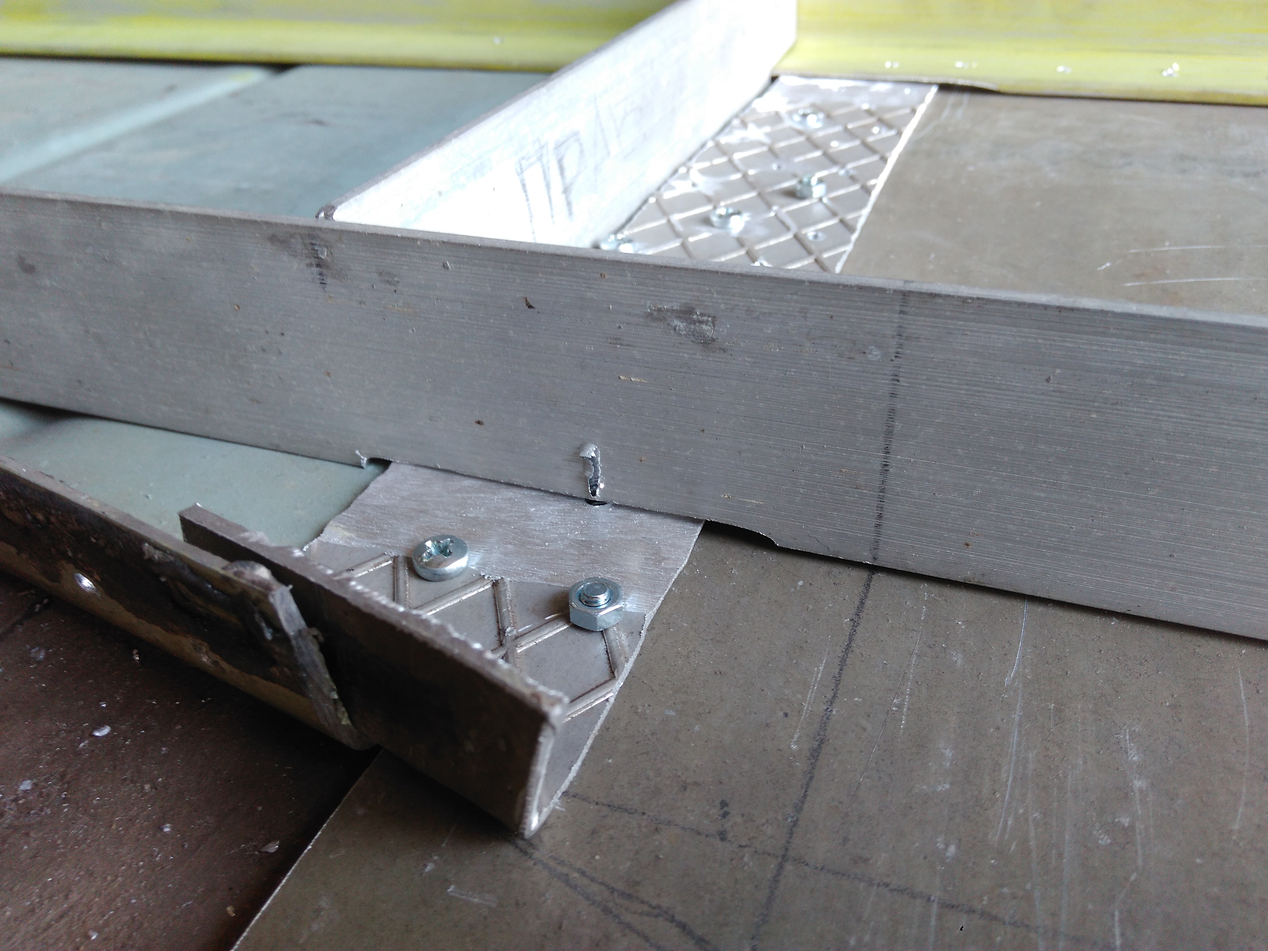

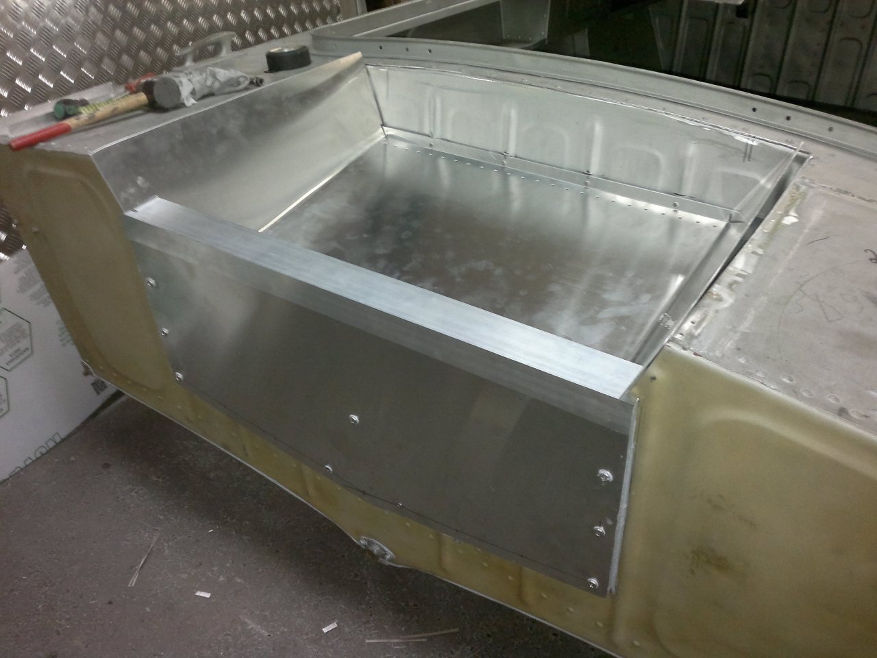

Вырезал уголок для усиления, прикрепил. Вырезал "варево". И снова наживил. Получается как то так.

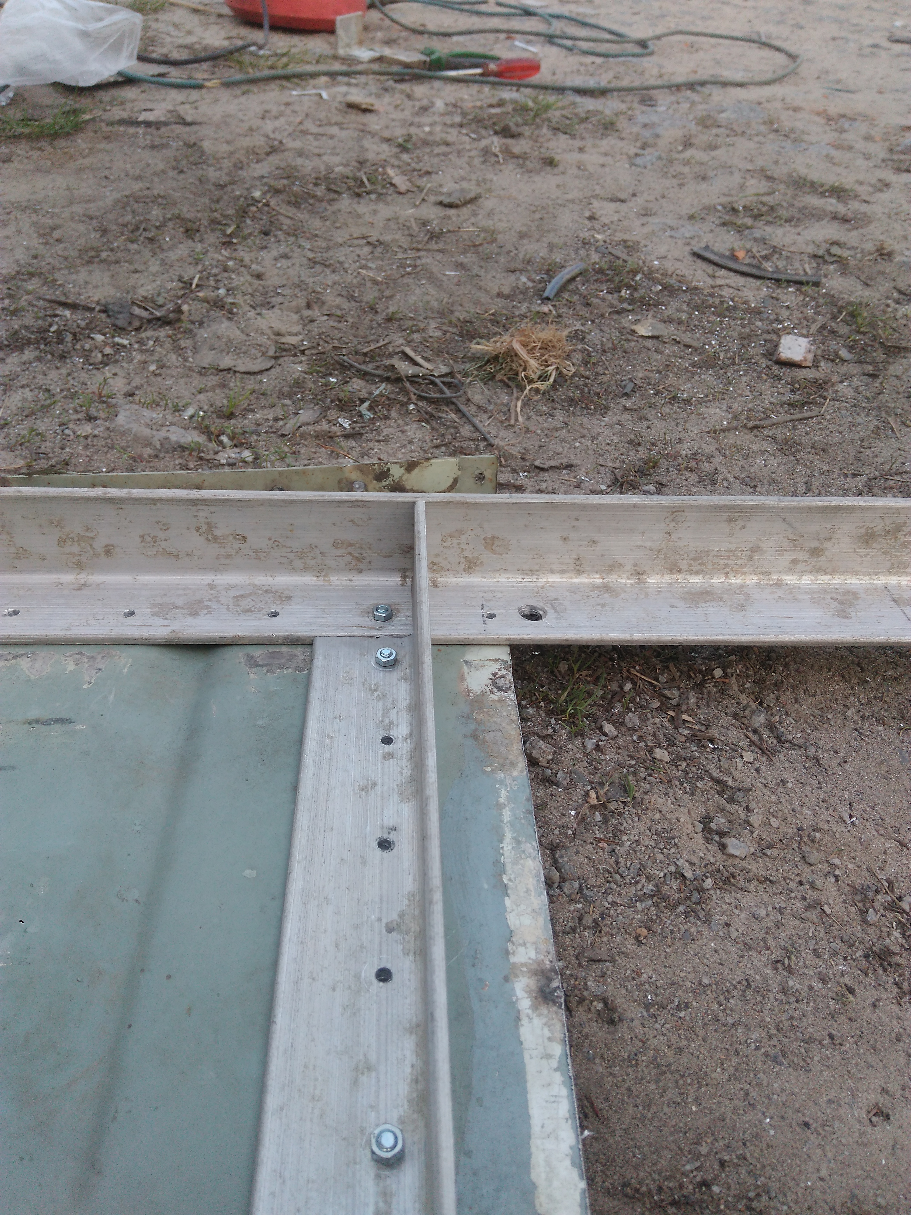

Честно - сам всю голову сломал над этим соединением. Попробую описать свои сомнения. Днище возле транца - сильно нагруженное место, и от движения по волнам, и от мотора. И нагрузка постоянно меняющаяся. При соединении внахлест, и на два ряда заклепок, получается монолит, Само соединение практически не деформируется, работает основной металл днища и детали рядом с соединением. У тебя сейчас получилось что для днища, что для детали соединение через "посредника" (уголок) и на одном ряде заклепок, причем заклепки на каждой стороне в одну линию. При движении вся нагрузка будет приходиться именно на каждый ряд заклепок, на отрыв. И сам уголок будет постоянно работать на изгиб вдоль линии стыка. Думаю может скоро привести к течи шва, вытягиванию заклепок и т.д. Я бы предложил тебе, установить еще полосу алюминия, шириной как полка уголка и толщиной 2-3мм снизу, вдоль шва, под те-же заклепки. Т.е. в итоге ты получишь тот-же монолитный пакет.

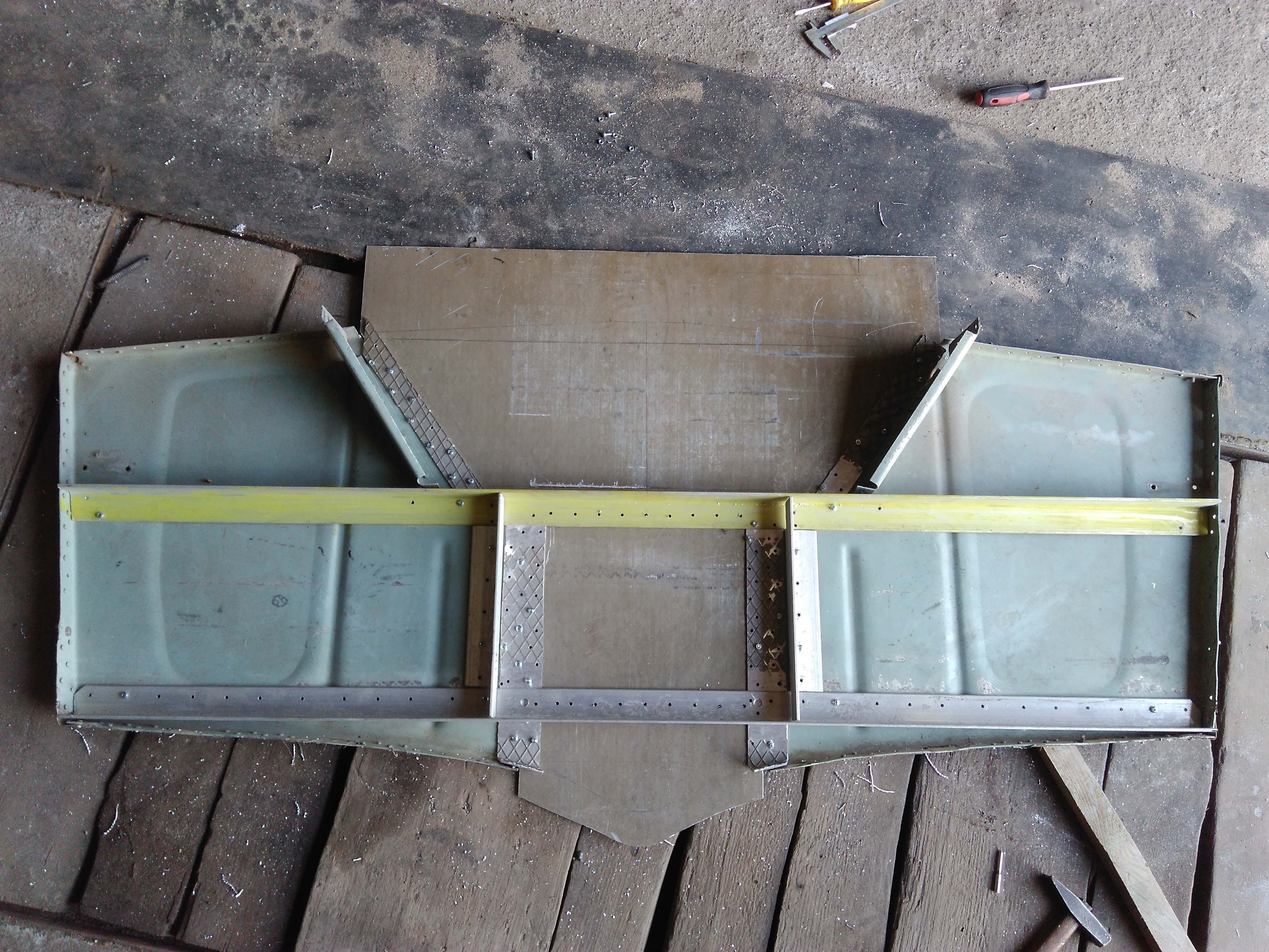

Andrey_111
28.11.2016
549
291

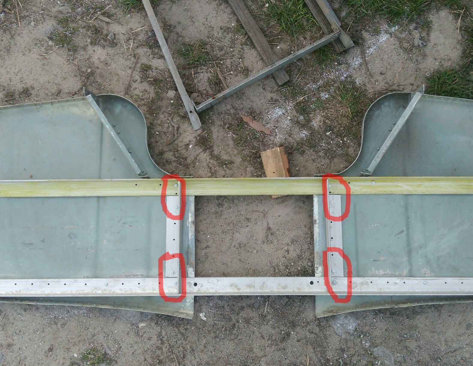

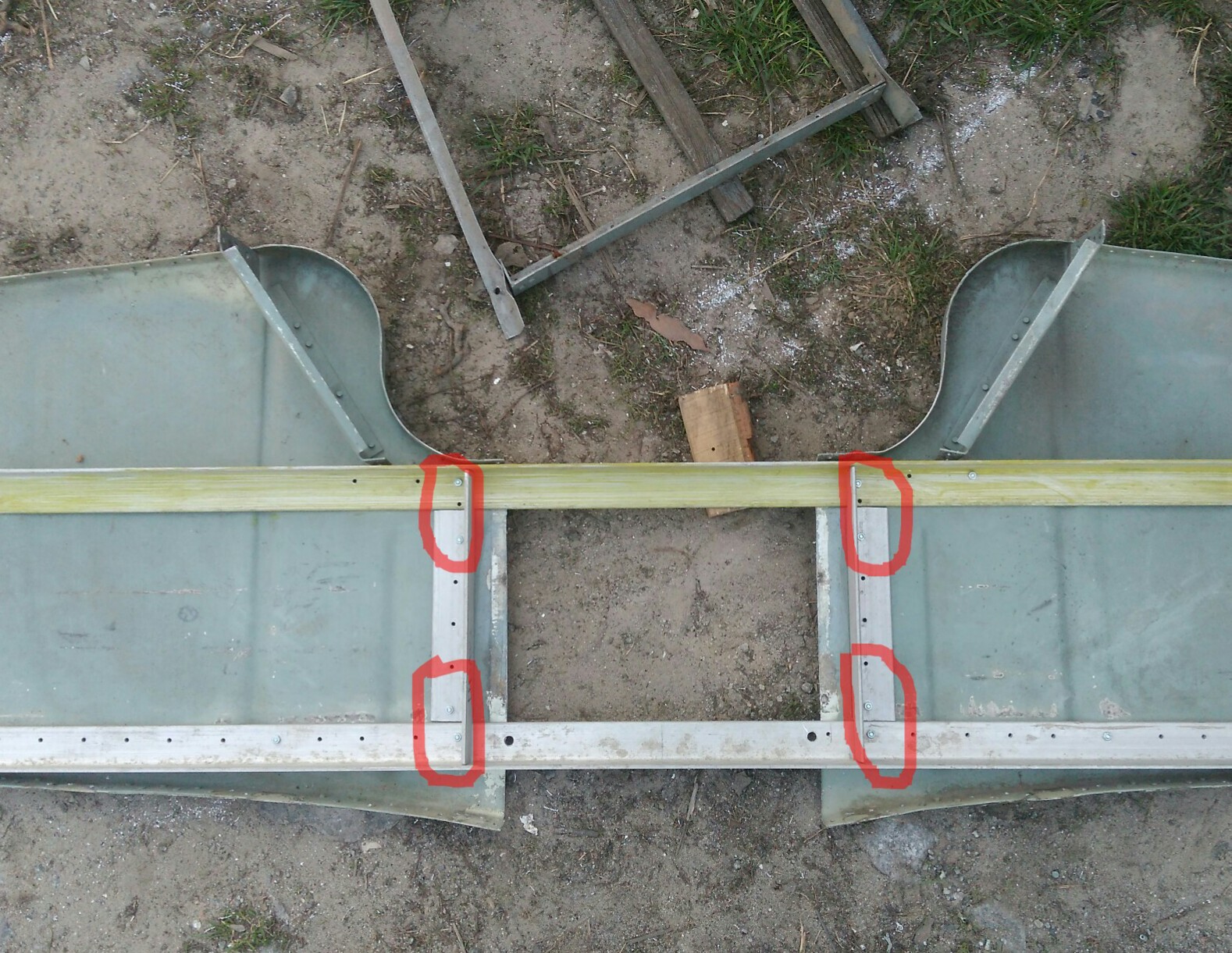

Аналогично предложил бы подкрепить соединения каркаса транца.
В отмеченных местах закрепить вкладыши из уголка, см по 7-8 длиной, по 3-4 заклепки на каждую сторону от стыка, и 6-7 заклепок по вертикальной полке. Выступающую вертикальную полку вкладыша спилить. Или, если проще, проварить каркас у аргонщика, а затем, готовый каркас вклепать в транец. Как-то так.:pardon:

Андрей, спасибо огромное за замечания. Жаль не форуме не вмещается все что есть в голове )
Соединение латки днища получилось сверх прочное. Честно )
И если обратил внимание на последнее фото - полка уголка набора транца смотрит на середину третьего (первого?))) редана. Хочу бабахнуть полку их листа в соединение . Кароч, ходовые тесты покажут )))

Ну, то дай Бог, чтоб оно работало и не беспокоило.:) То просто натура у меня такая, что прочности лишней не бывает. А так, как на мой глаз, все здорово, аккуратно получается.

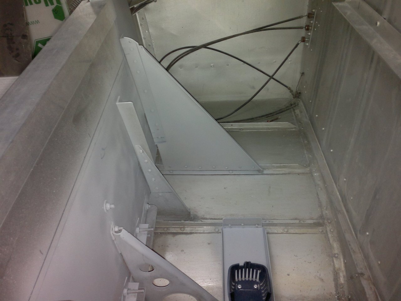

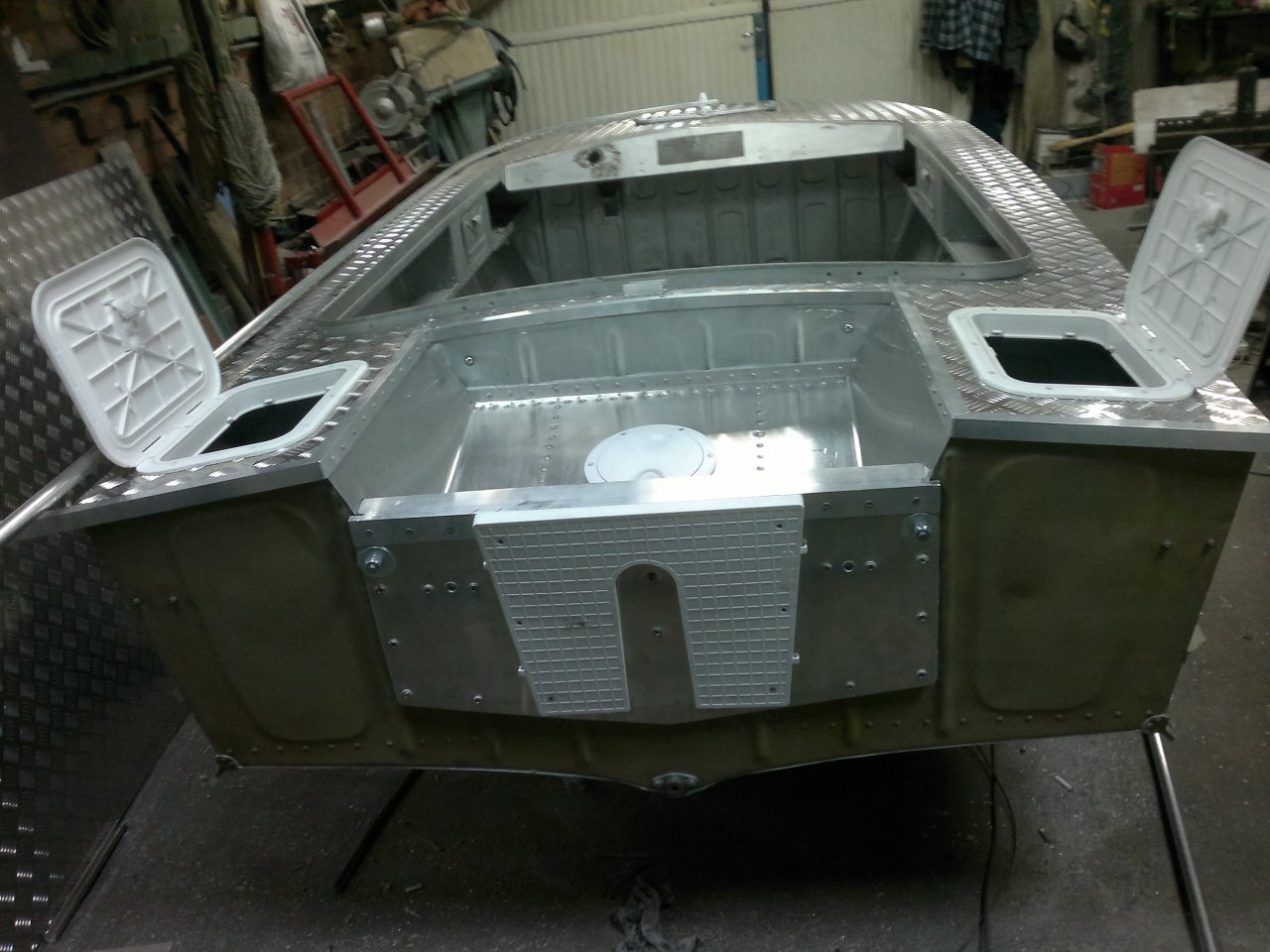

Мне вот так сделали транец, подняли на 535 мм.

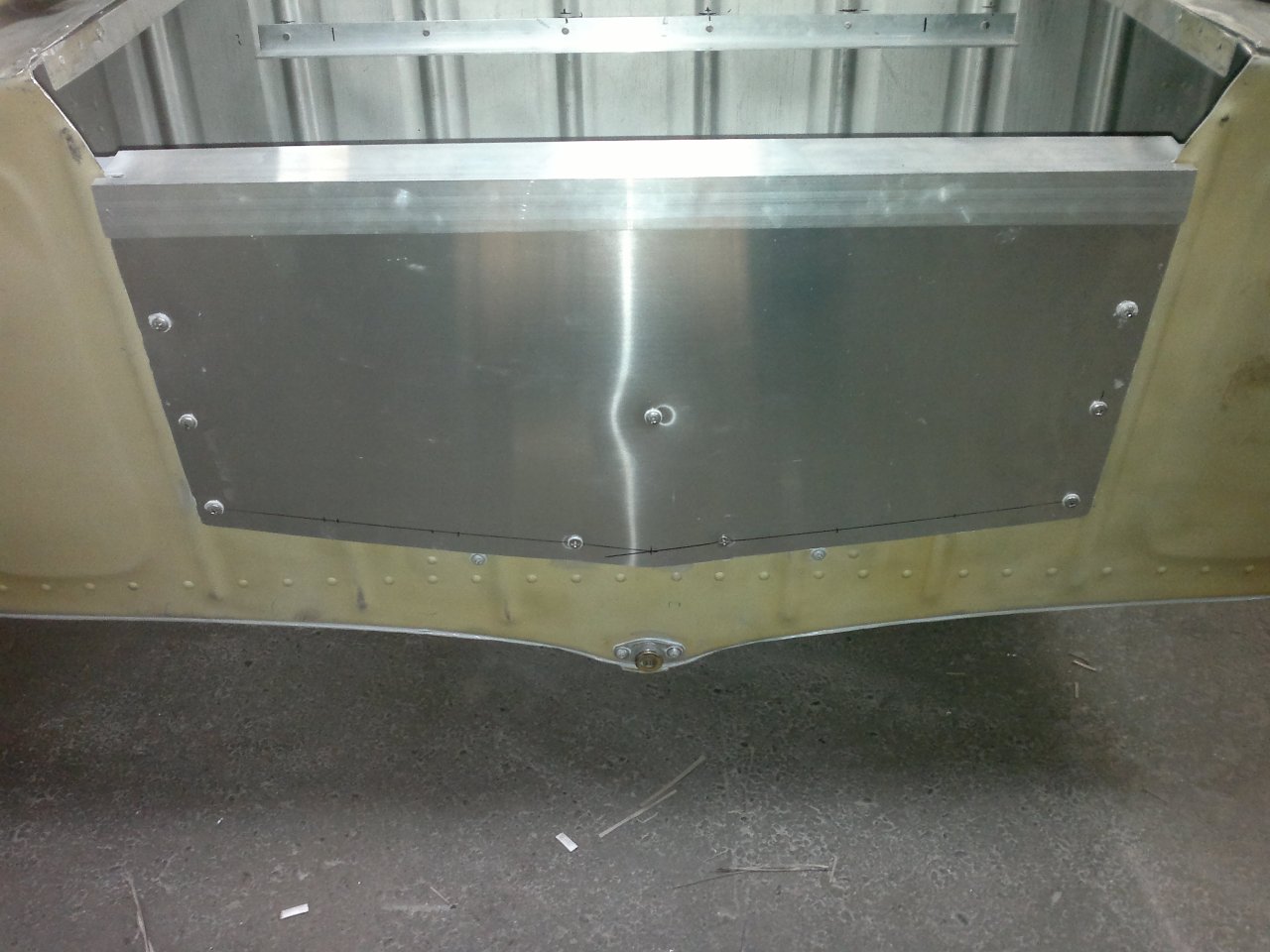

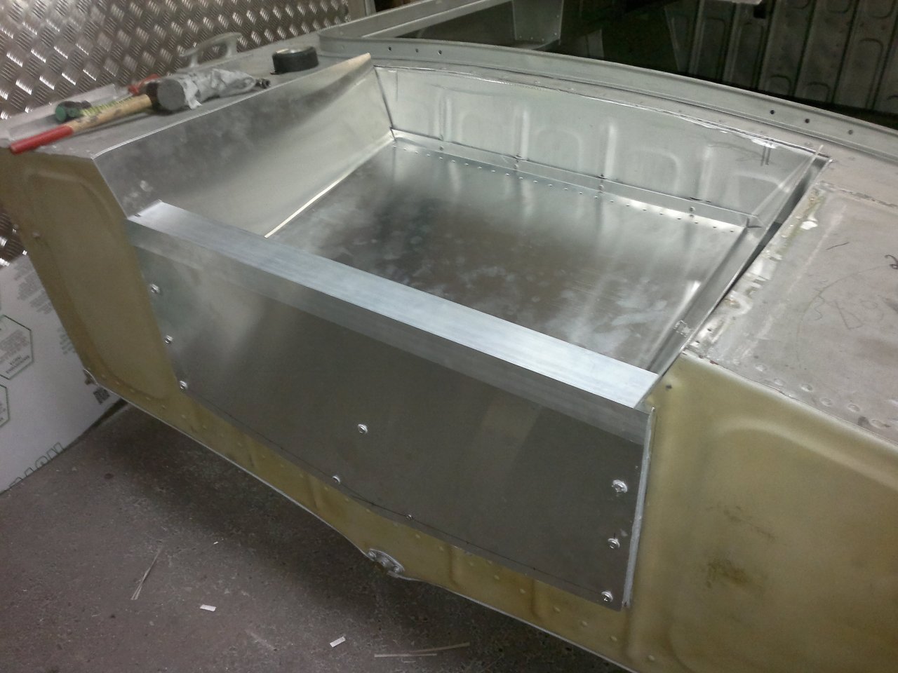

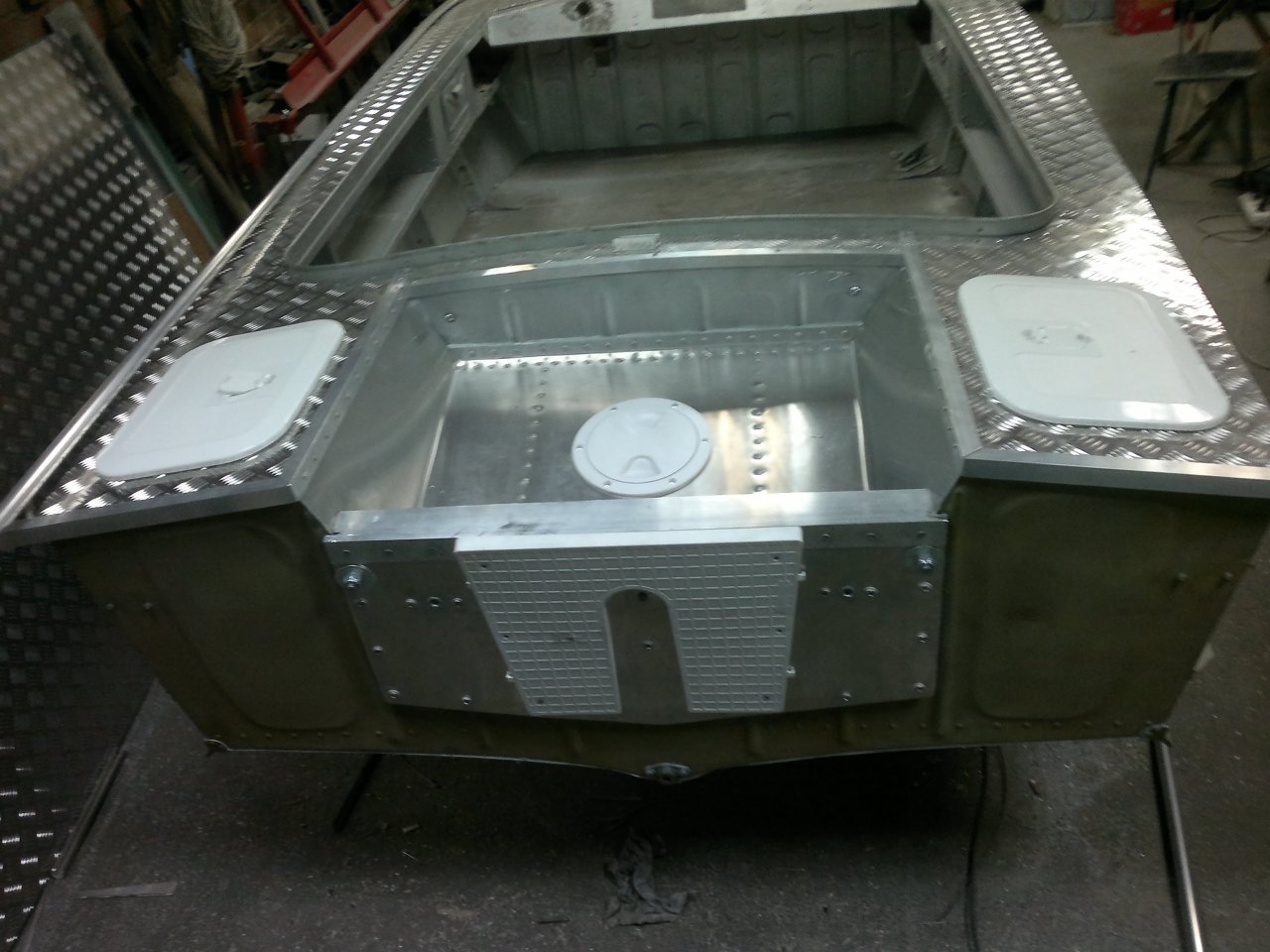

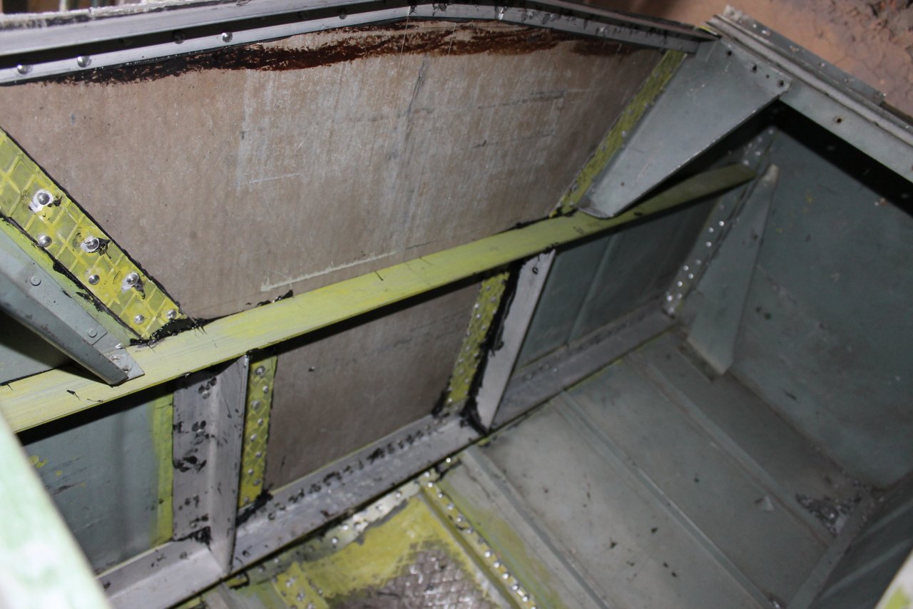

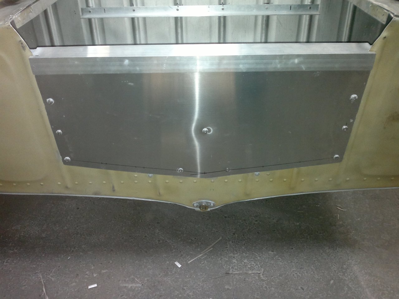

Выходные потратил на лодочку.
Сделал не сильно много, т.к. в основном все делал сам.
Частично проклепана латка на днище и транец поцепил на место (на герметик и на винты) приеду ещё раз - все проклепаю.

Аккуратно, продуманно делаешь. Два ряда заклепок - наше все! Мне будет интересно усиление транца. Тоже ж колдую над ж...пой своего П2М.
Самоотливной рецесс творить планируешь?
Messerschmitt
27.10.2017
548
105
Рівне, Україна
Вано
"ПГавильным куГсом идете, товаГисчи!" (В.И. Ленин)
Спасибо на добром слове )
Нет, зашиваю корму совсем. Будет выносной транец. А усилителем служат два уголка (4мм) , будут приклепаны к транцу изнутри (где то выше есть фото), к ним парочка маленьких вертикальных (между ними) а затем косынки к днищу и уголки на переборку. Думаю так, но ещё думаю.

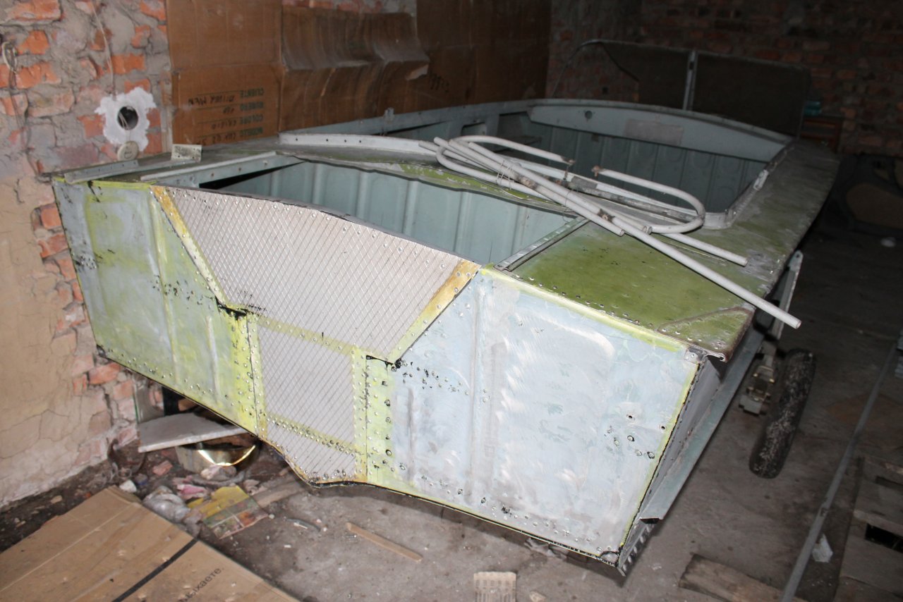

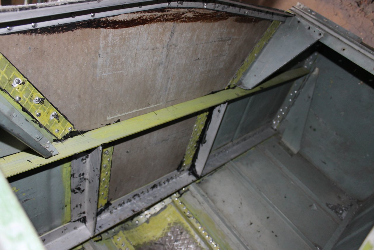

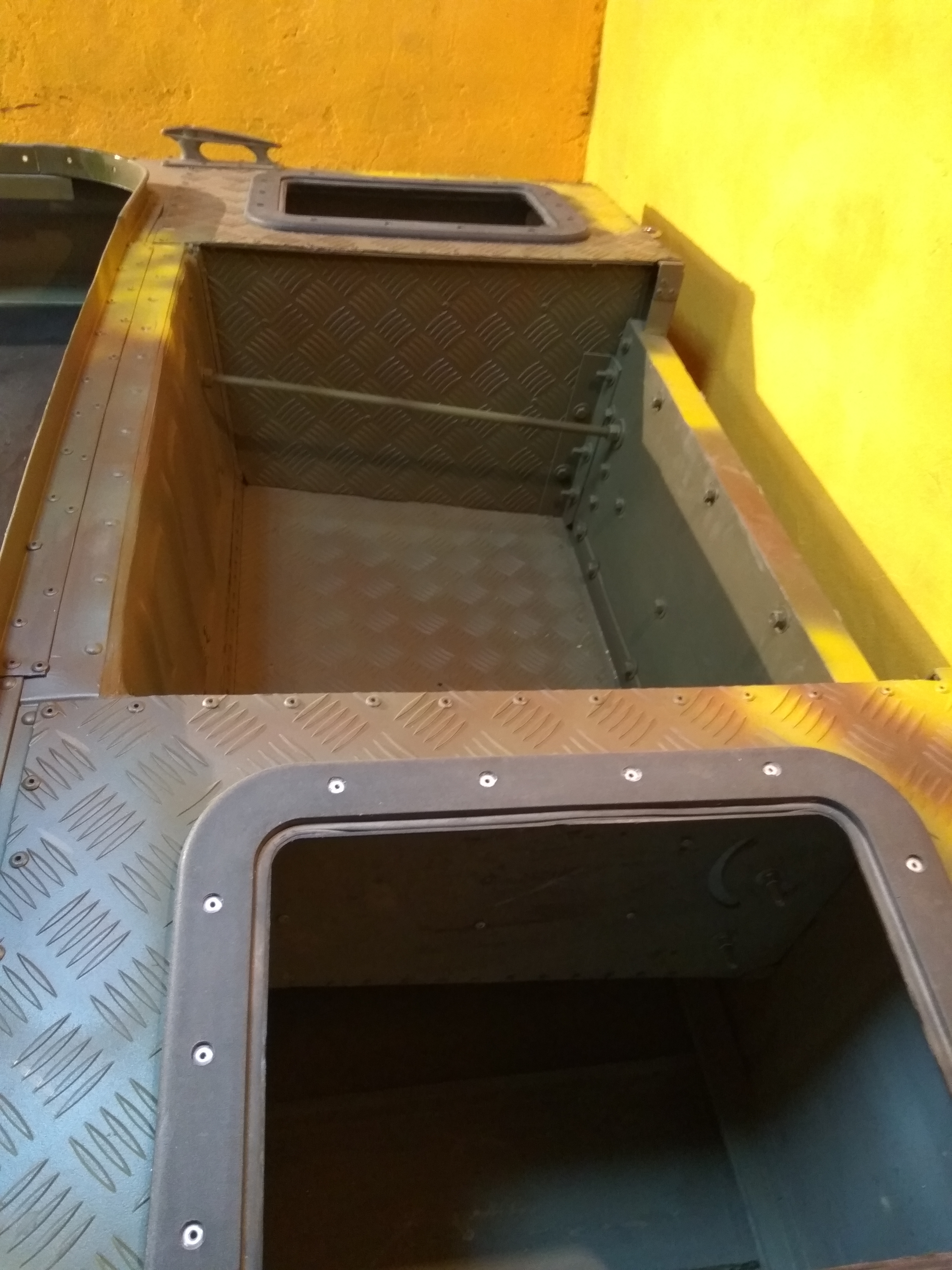

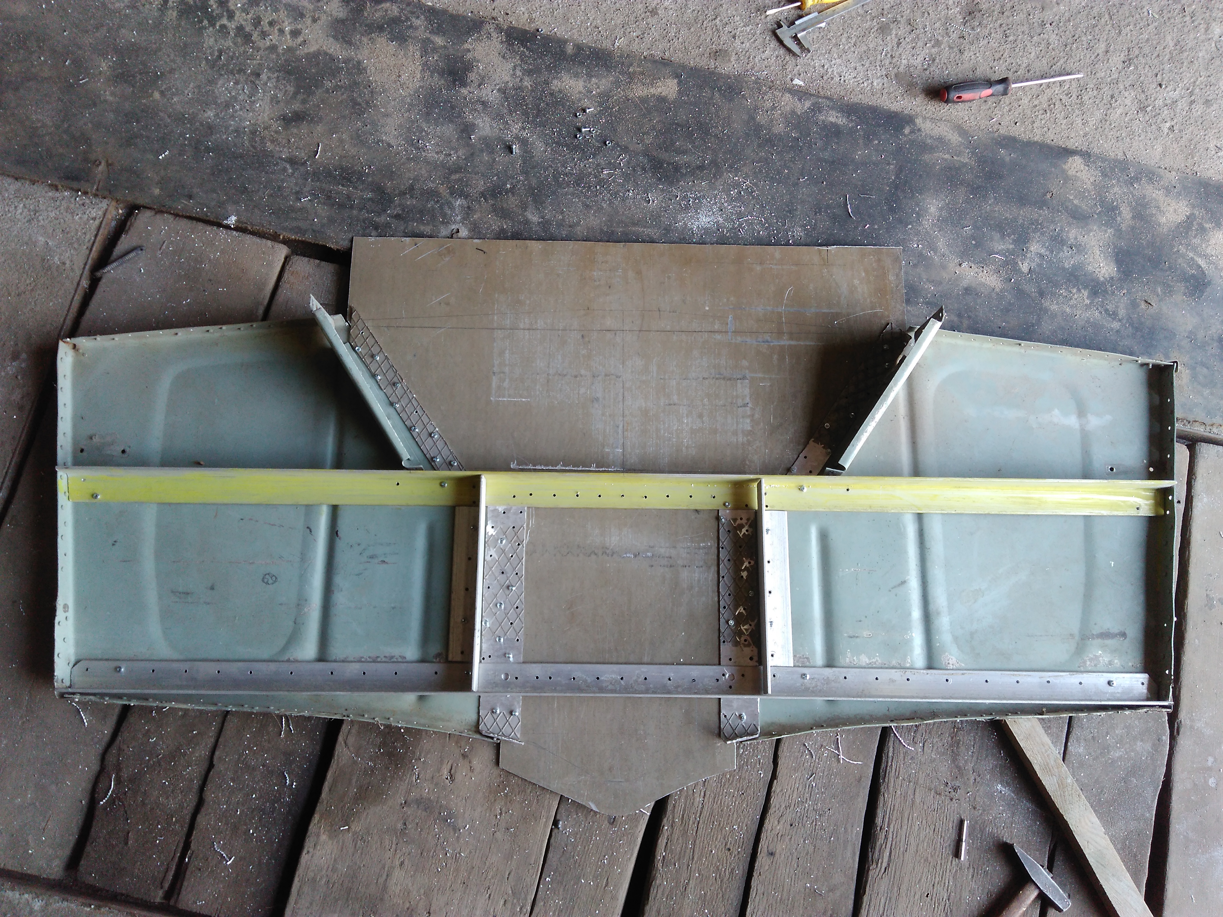

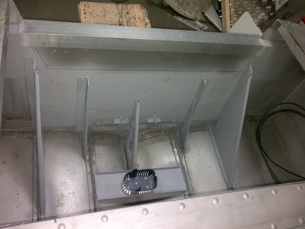

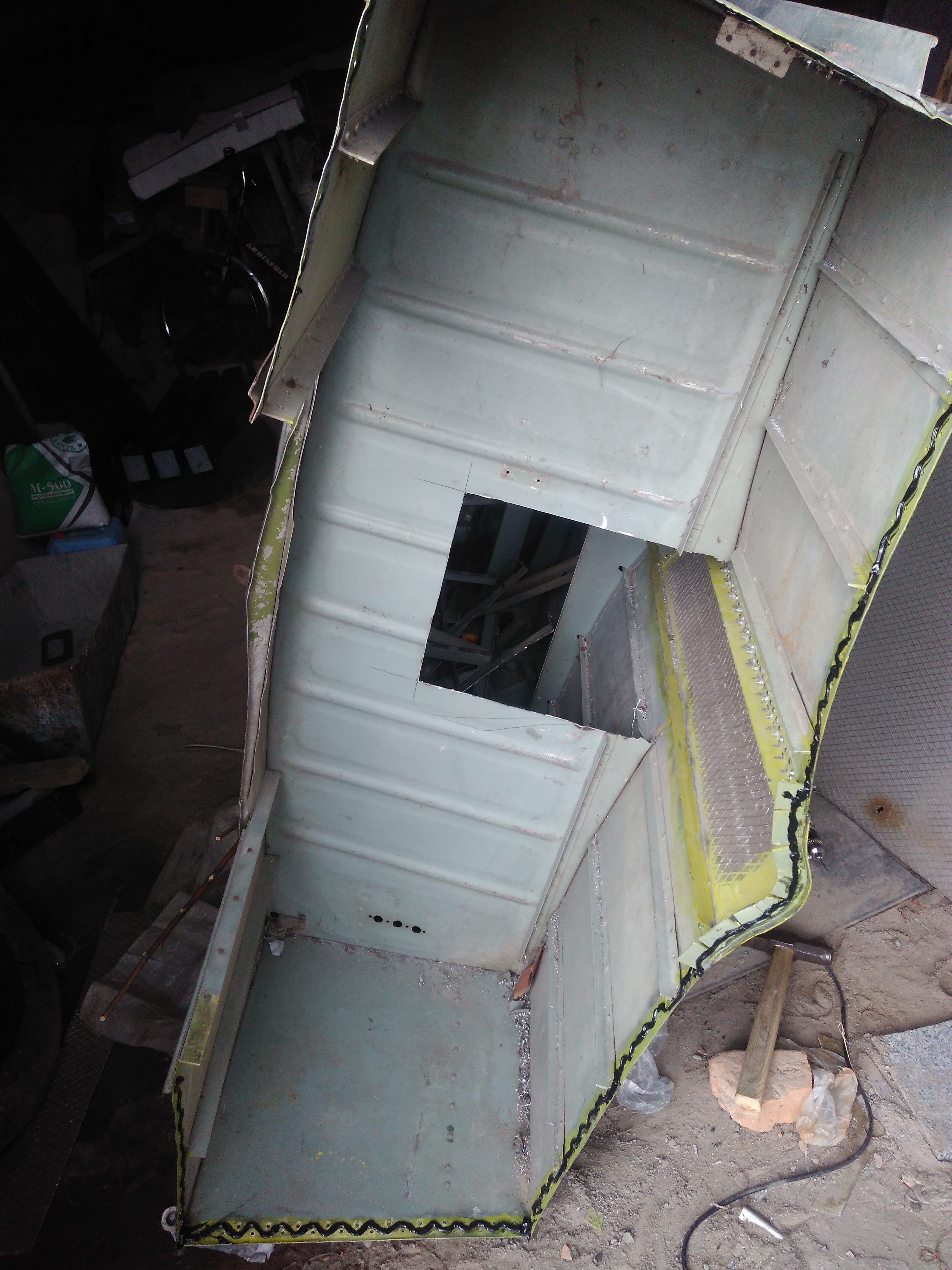

Ох и не часто мне доводится бывать у лодочки,ох не часто (((

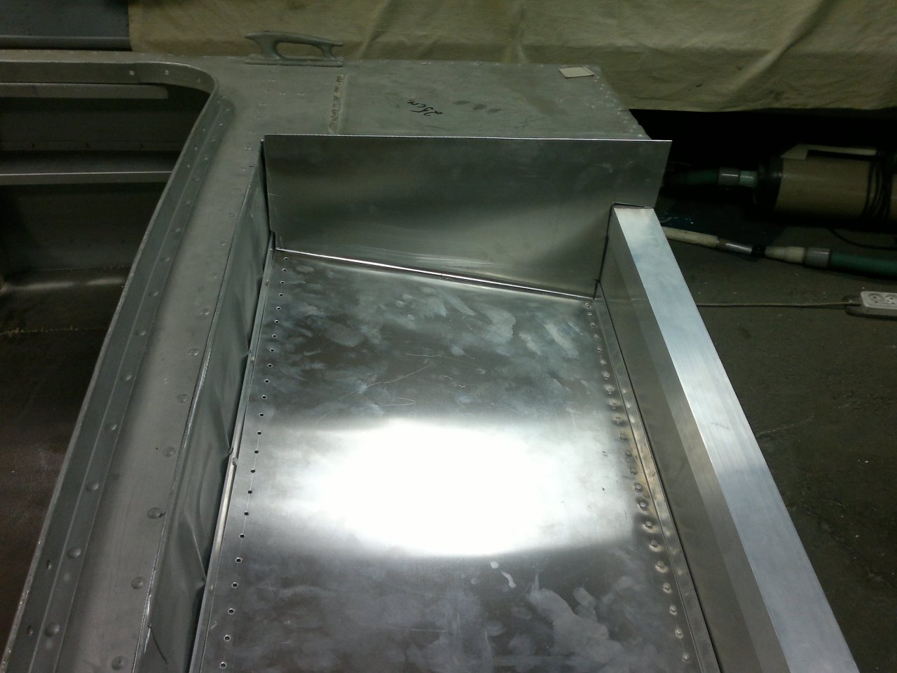

В этот раз удалось (наконец-то!!!) доклепать днище, приклепать транец(был на винтах) и приклепать к транцу усилитель .
Сделал пару фото ,пока дома - буду думать как оптимально совместить элементы усиления с полезным объёмом.
Вот тут, по борту , приклепаю уголок, из оставшейся рифленки, между уголками положу "пол".
И это пока всё в чем твёрдо уверен.
Наверное сделаю ещё и " полку".
Для этого на переборку и борт (?) наклепаю уголок на уровне уголка усилителя транца и соединю рифленкой.
Но чтобы этот весь "бутерброд" правильно работал нужно подкрепление в вертикальной плоскости...
Вобщем думаю...
Всех с наступающим!)

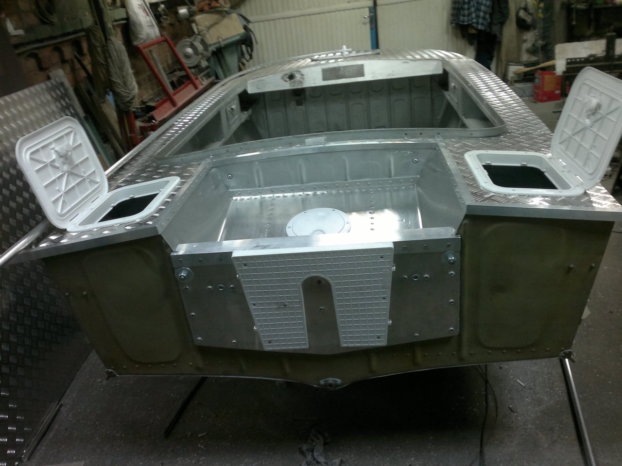

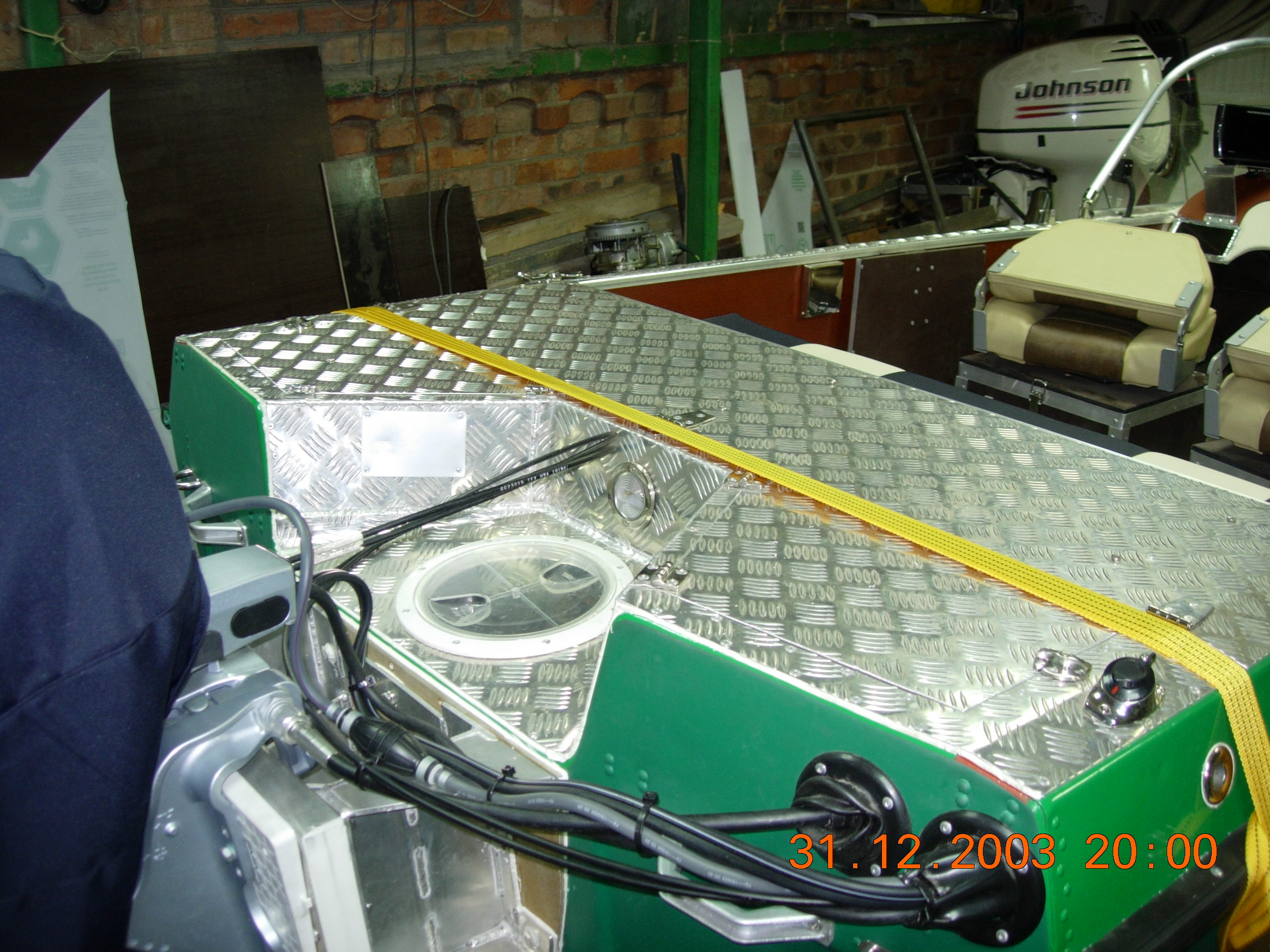

:)Что за странные формы!?:? Ты так поднял транец для"Нептуна"?:unknown: Вот фото под Ямаху в 50 сил с "длинной ногой!" на таком же Прогрессе.Пользуйся для своих не жалко!Что там "выдумывать"!? Всё уже придумано до нас!:pardon:
Messerschmitt
27.10.2017
548
105
Рівне, Україна
Вано
Спасибо!
Такие извращения - вынужденная мера (

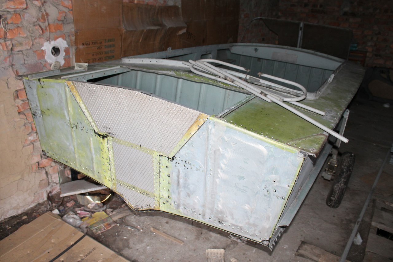

Мне корпус достался с продырявленным днищем и порезанным транцем.
В итоге было решено делать выносной кронштейн крепления двигателя а транец зашить и сделать рундук.
9 630
6 372
Спасибо!
Подумай... Володя дело говорит! Еще есть шанс к заводу вернуться. ИМХО, мороки меньше будет. Не понятно, как он будет себя вести, да и выносной транец еще нужно закрепить по уму, распределив нагрузки.
Если тебя это успокоит, на моей лодке дыр, думаю, поболее будет, а транец сделал заново!
