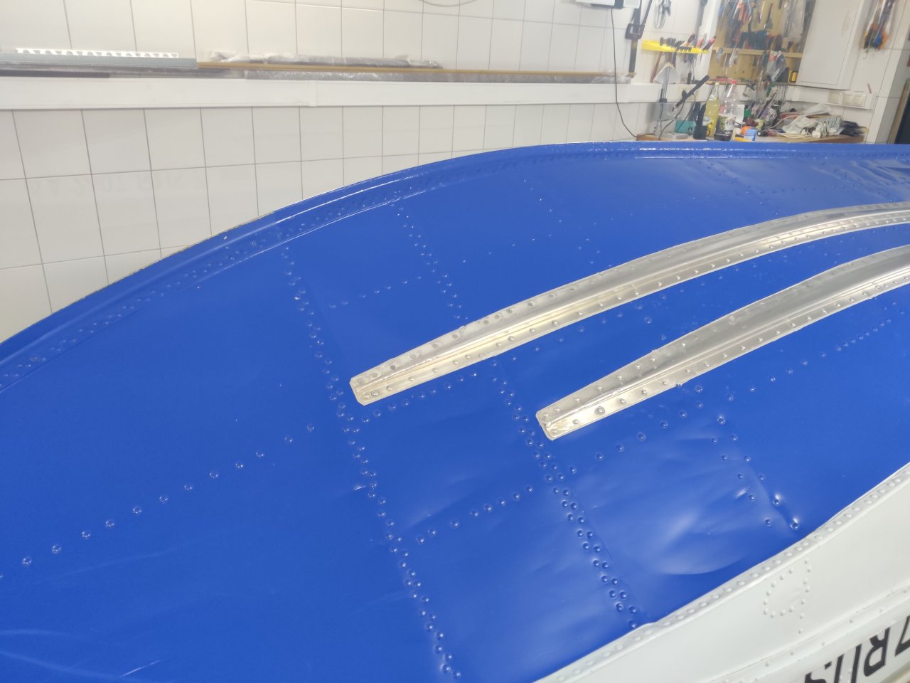

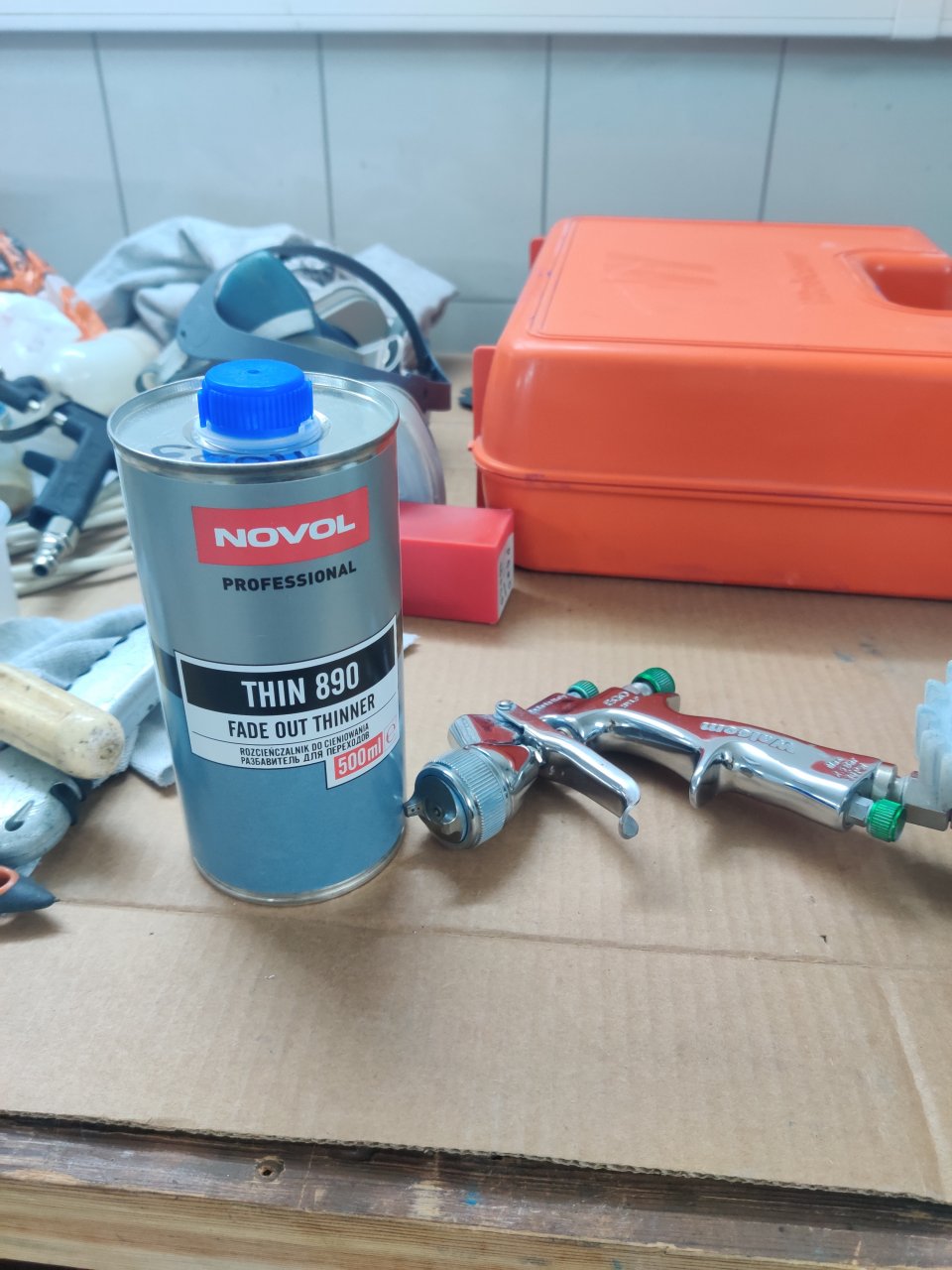

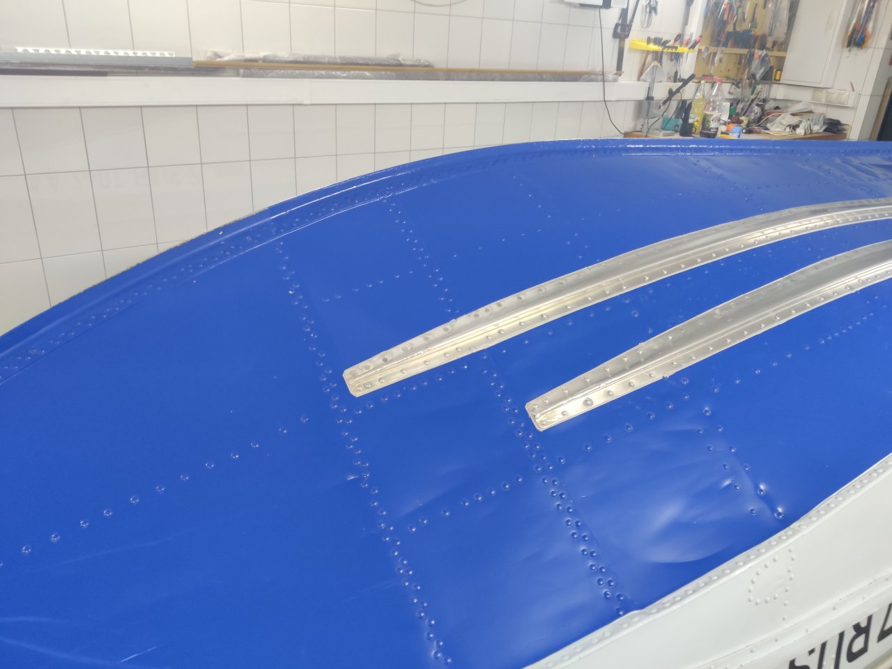

9 714
6 488
Убрал коцки на днище. Осталось подкрасить скулы и переворот. Первый раз попробовал растворитель для переходов. Понравилось.
1 886
9 714
6 488
1 886
Вторым пистолетом сразу после нанесения слоя размываем. Так в карте написано.
Борис, делать переход это мастерство, ориола от краски недалжно быть видно после полировки, глазом на отблик .переход по акрилу должен смешать слоя краски но не на глянце, а на размотованной поверхности, по глянцу нехера невыдет :pardon:
9 714
6 488
Начнем с того, что я и без этого растворителя умею делать переходы. После полировки ничего не видно получается, если в цвет попадаешь.
1 886
