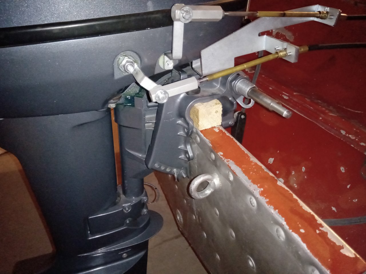

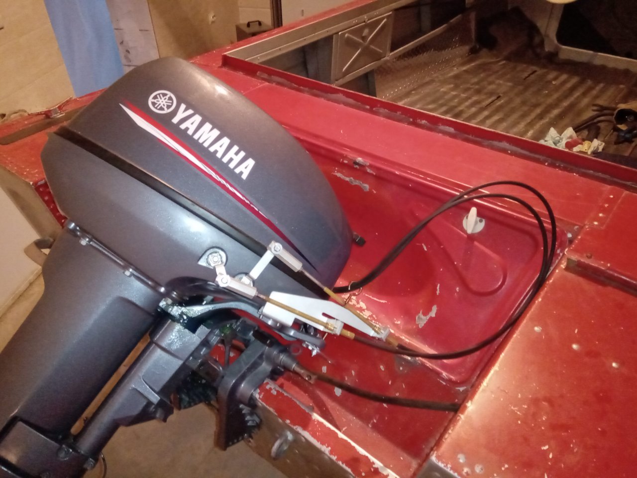

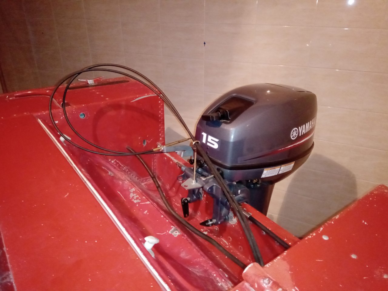

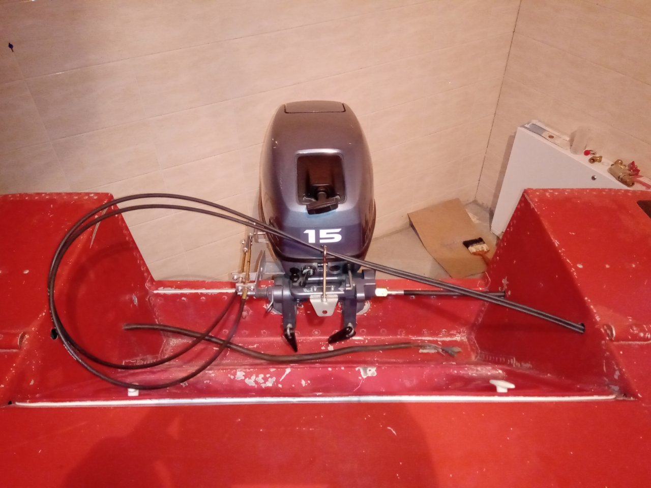

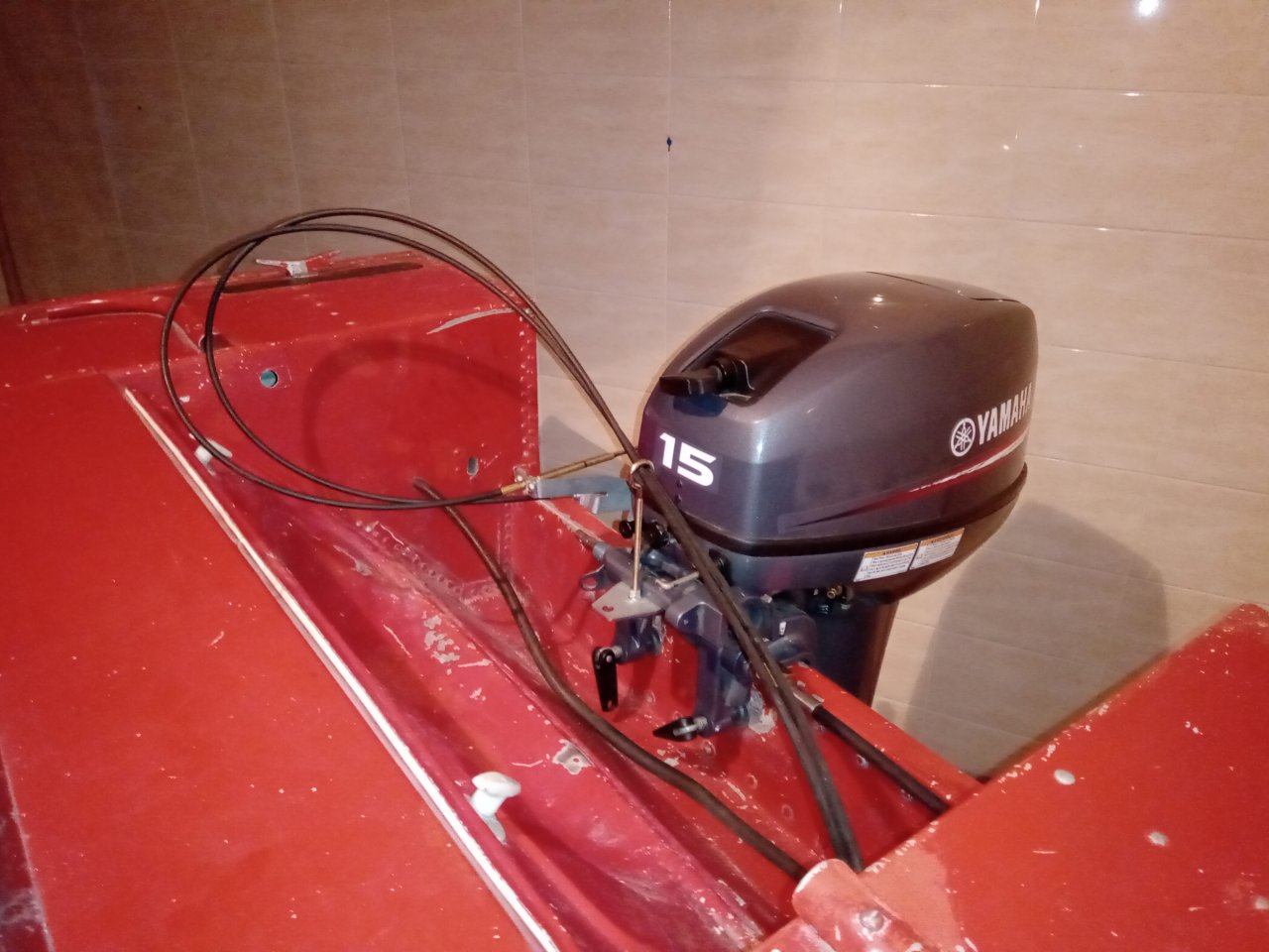

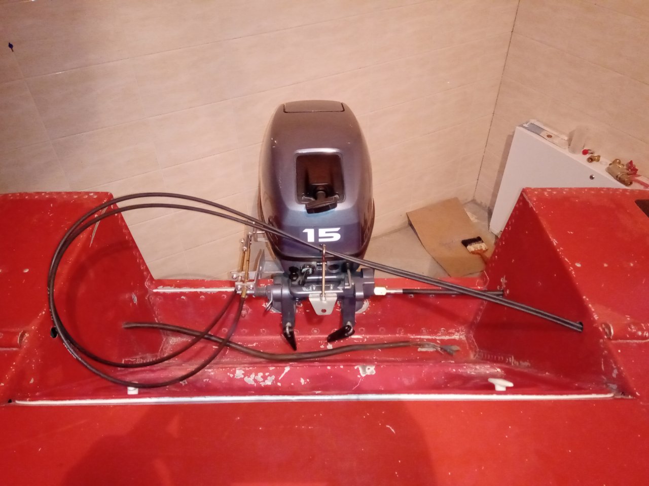

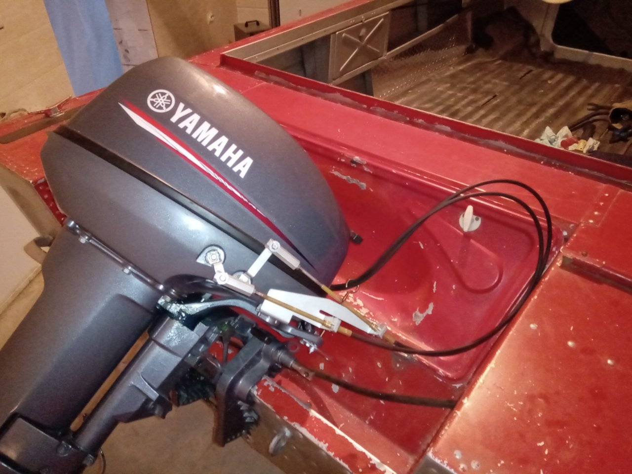

Ещё вопрос по тросами. Газ реверс какая длина у вас? Должна же быть петля. У меня так получилось, 13 футов
9 751
6 537
Вот формула подбора длины тросов. https://kater-shop.ru/articles/15657/
На петлю даётся 90 см. Я по ней делал.

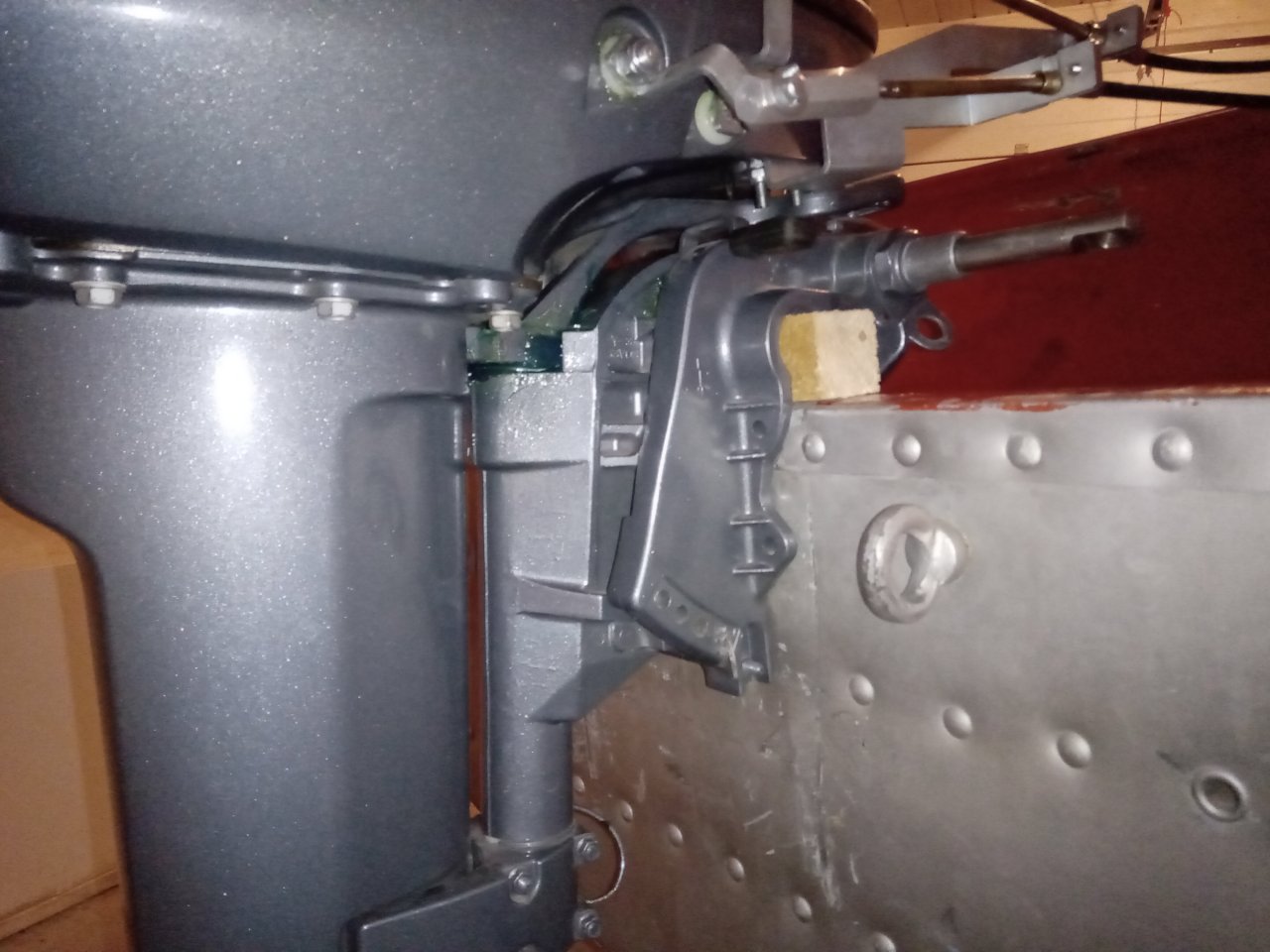

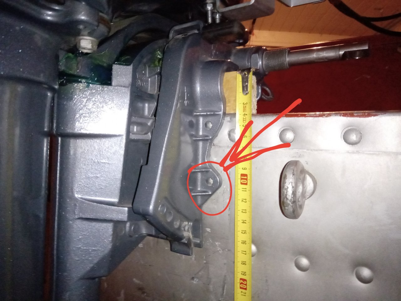

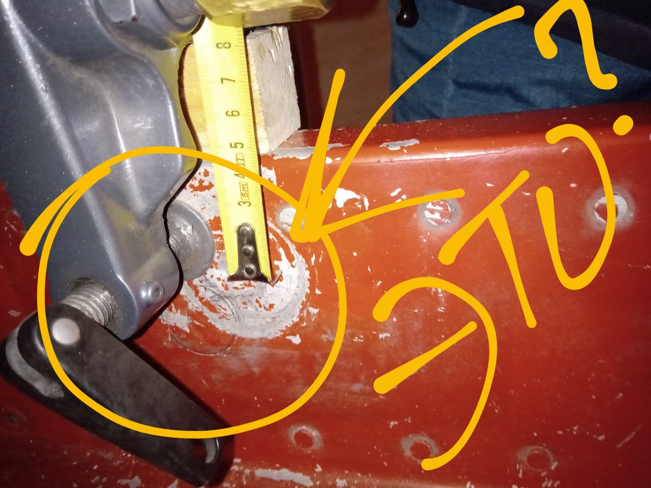

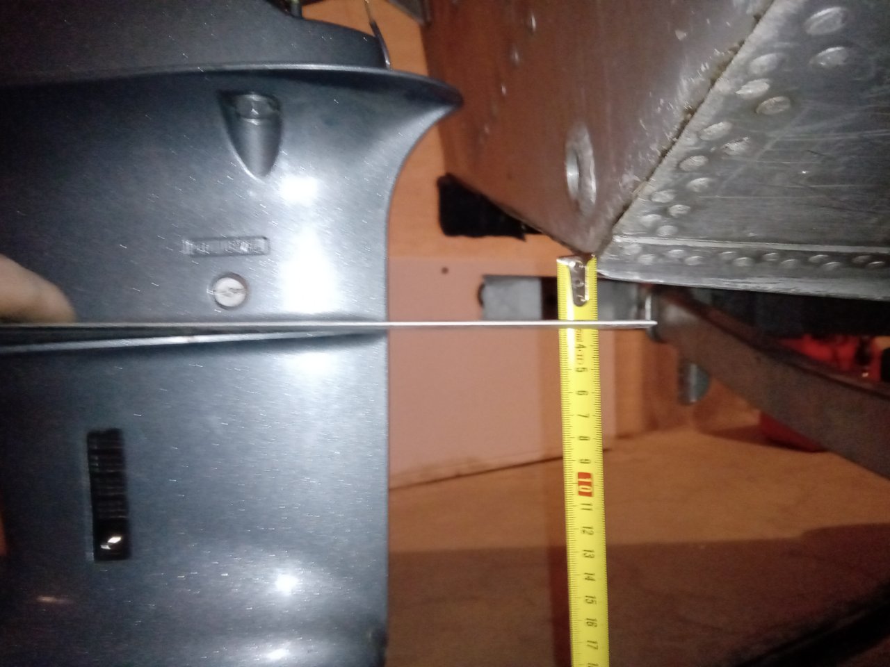

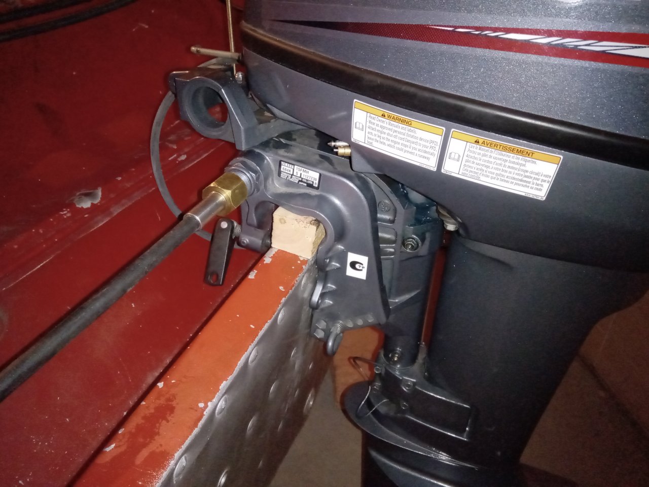

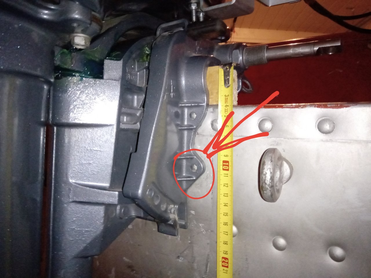

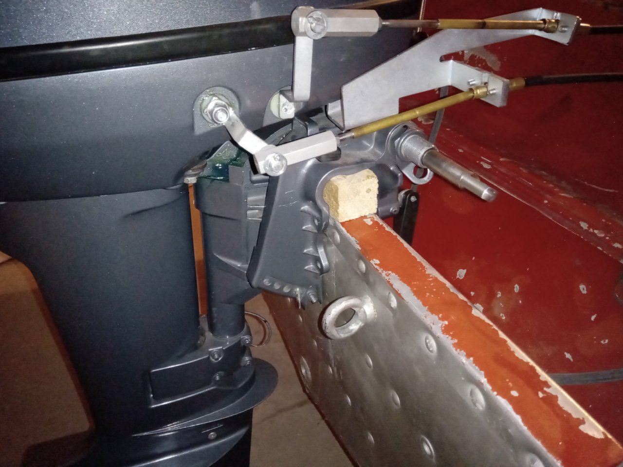

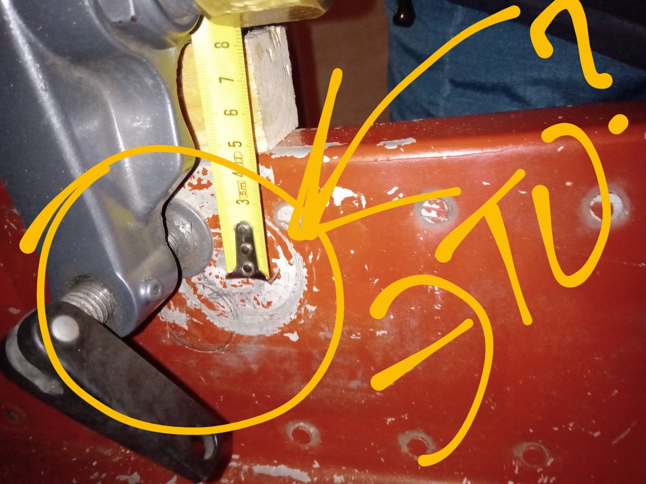

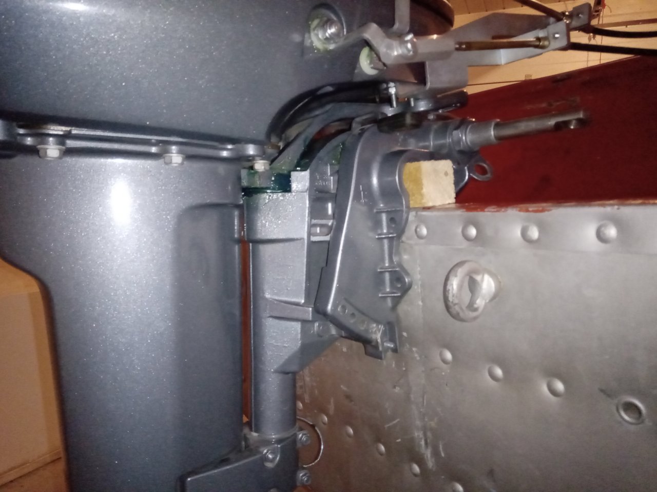

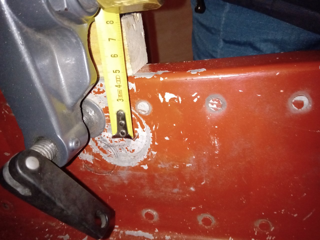

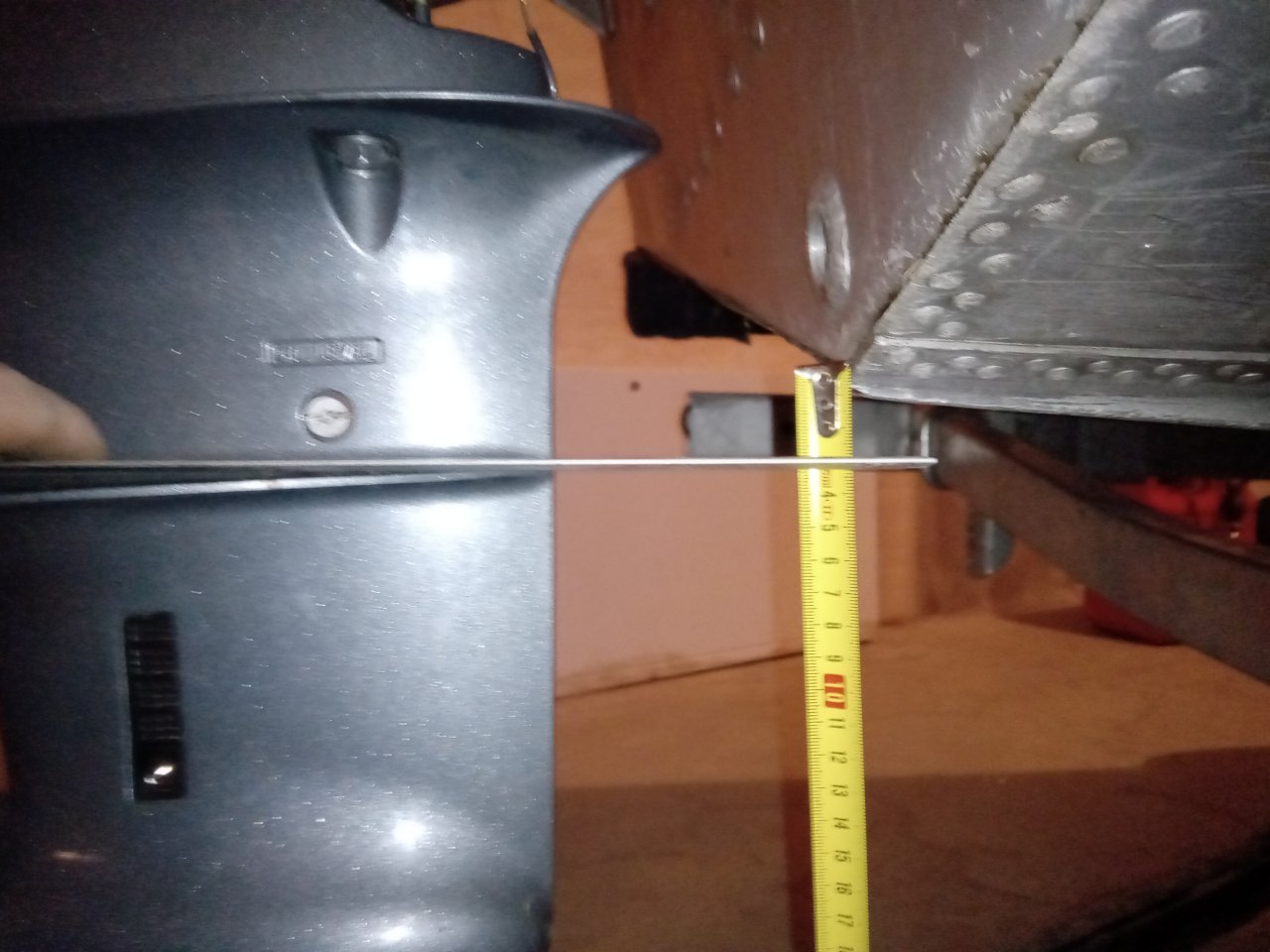

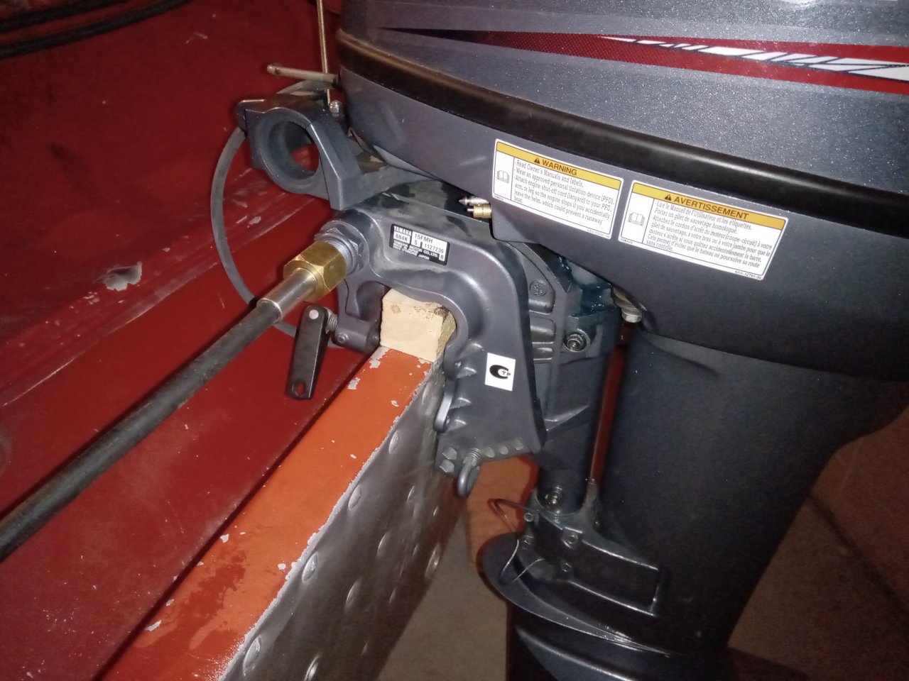

Можно ещё вопрос? Регулирую высоту мотора, в интернете пишут на 2,5 см ниже киля. Ямаха почти 7 см ниже киля. Поднял бруском пока что посмотреть. Как обыграть этот момент, чтоб без бруска? На болты однозначно мотор к транцу.
9 751
6 537
Скинь фото струбцины сбоку, чтоб понять, сколько резьбы осталось на струбцине. Может накладку сделать: брусок и два листа чего-то, чтоб привязать его к транцу изнутри и снаружи. В идеале, типа швеллера. У тебя там нагрузка небольшая.

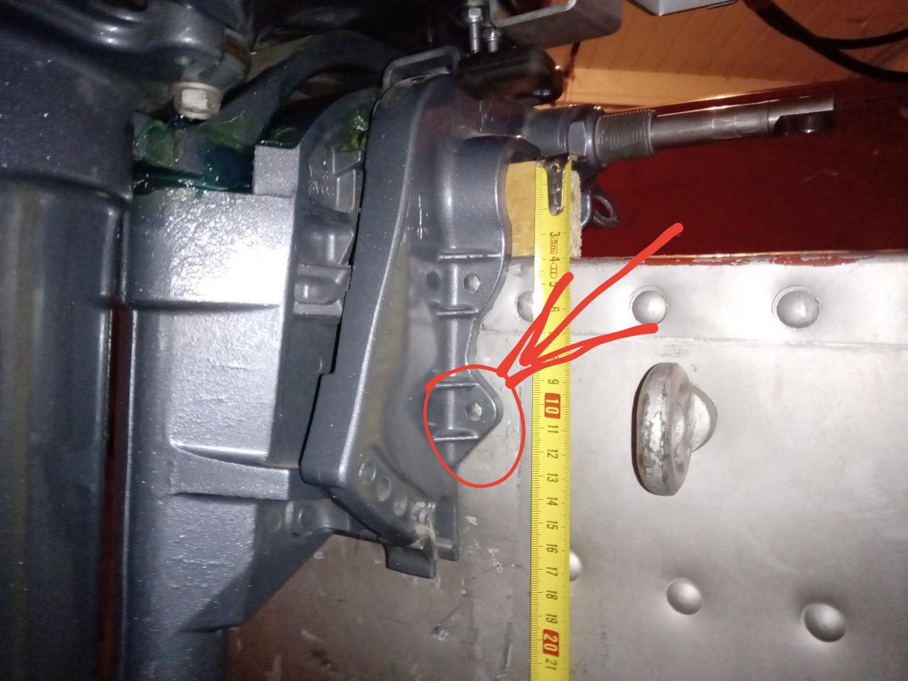

А если оставить как есть и прикрутить нижние болты что на фото отмечены? Брусок либо алюминиевой квадратной трубой заменить, либо покрасить и его оставить и затянуть штатный крепеж как обычно
9 751
6 537
Больше нет фото. Лодка не рядом.
Из люмишки выгни П-образную накладку, чтоб на нее с одной стороны зажим струбцины опирался, с наружной сама струбцина полностью, сверху брусок. Опробуй, если надо поменяй высоту бруска. Потом закрепить все к существующему транцу и наслаждайся жизнью.
Брусок можно заменить квадратом из люминя по толщине транца. К нему приклепать два листа. Далее уже описал.

Ну а куда струбцины-то упрешь?
GekaT
08.11.2019
132
Петрозаводск
Днепр
Yamaha 15 2T
Что то не догоняю, струбцины это винтовые изнутри транца? Дак вроде они зажимают транец
9 751
6 537
Пробуй так, подберешь высоту, закрепить. Струбцины дело не надёжное. Частенько на своей ПВХ приходится подтягивать. За счёт того, что мотор висит на транце, ему не просто с него соскочить. В твоём случае этого не будет. В случае со струбцинами, мотор всегда страхуется веревкой за ногу!
GekaT
08.11.2019
132
Петрозаводск
Днепр
Yamaha 15 2T
У знакомого от боковой качки на рибе мотор то в одну сторону пытался соскочит, то потом вдругую. Болты - надёжно.
