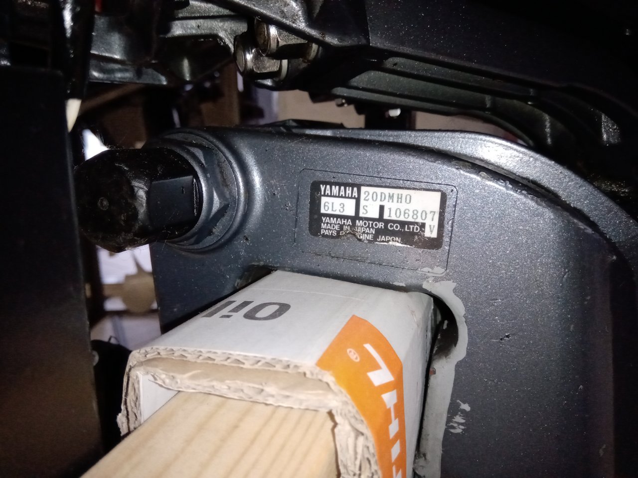

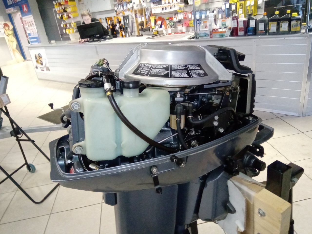

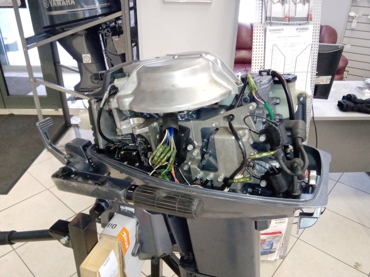

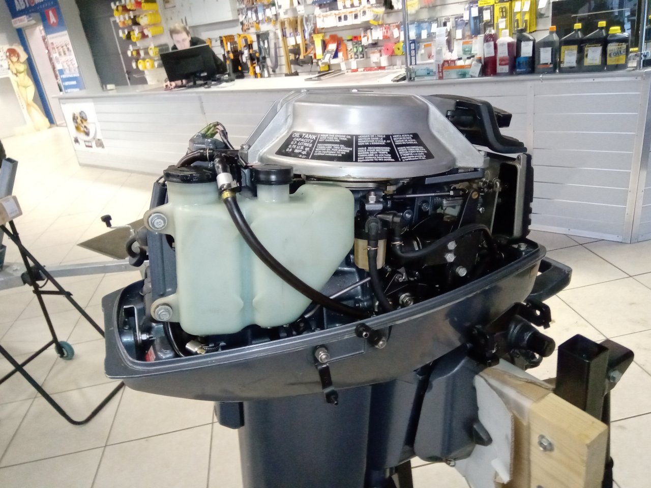

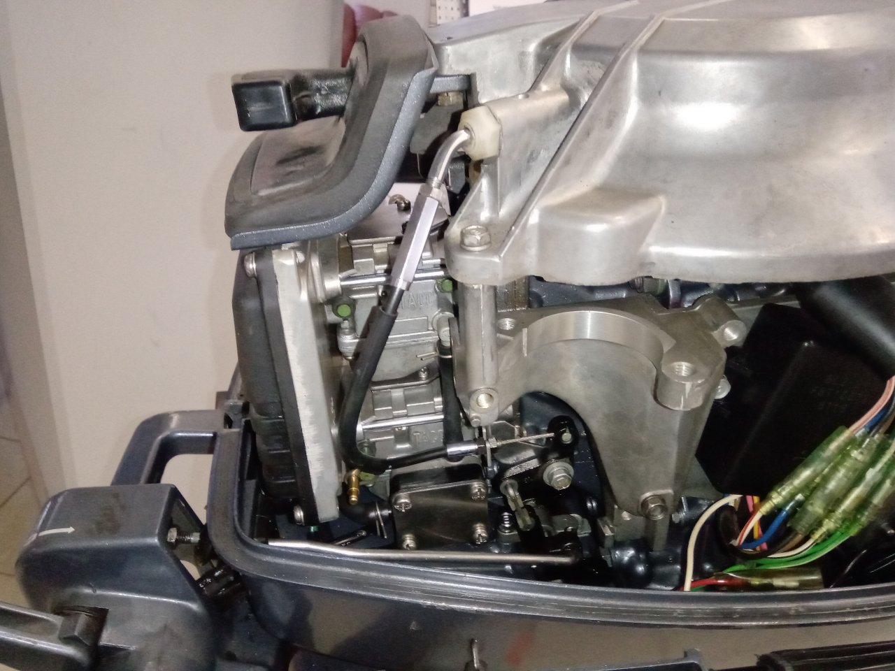

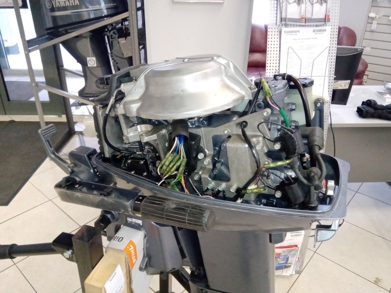

Всем привет. Кто-нибудь сталкивался с такой моделью мотора?
2 113

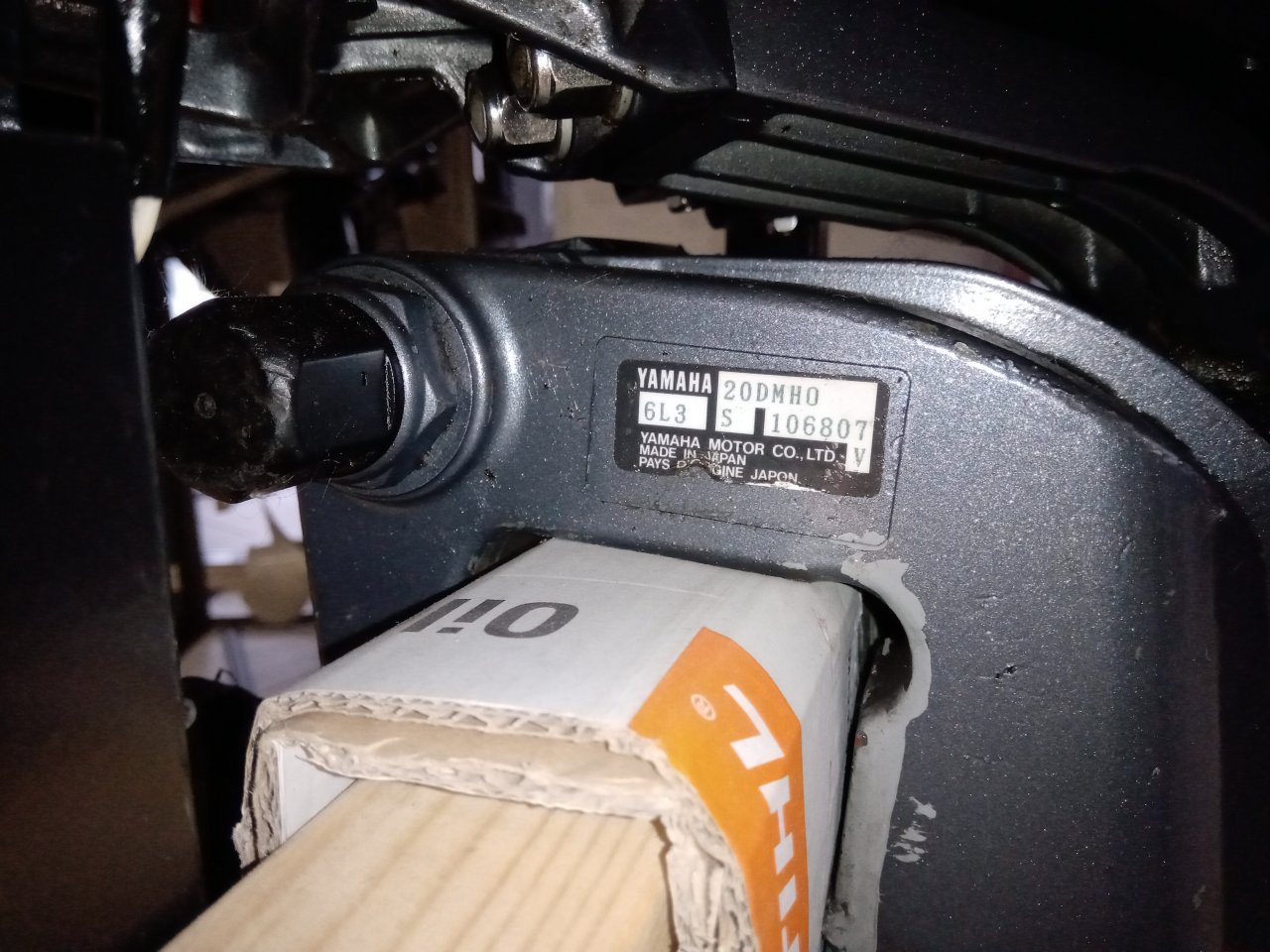

Yamaha 20D, судя по шильде 1998 года.
У приятеля был такой, простой надёжный мотор, автомикс он отключил сразу, по "религиозным" соображениям.
Много лет на нём катал, потом продал вместе с лодкой(стоял на Метле), заморочек не было, от слова совсем.

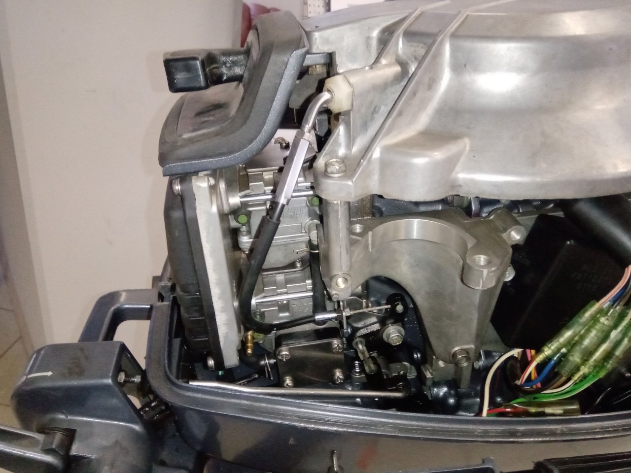

Наоборот автомикс интересует. Посмотрел снаружи, винт новый стоит. вызвало подозрение это когда передача включена большой свободный ход на винте. Подвеска целаю.
Один блок с 25 й, и плюс два карбюратора. Вес 51 кг
2 113
Наоборот автомикс интересует........
Так если "религия" позволяет, то пользуйся на здоровье, очень многие пользуются и довольны.
Да, движок "кубатурный", тяга мощная, по ощущениям тяги больше чем на Вихре 30, ходили на нём на дальняк на 2-3 недели, с полной загрузкой, воспоминания о движке хорошие, хоть и не я был хозяином.

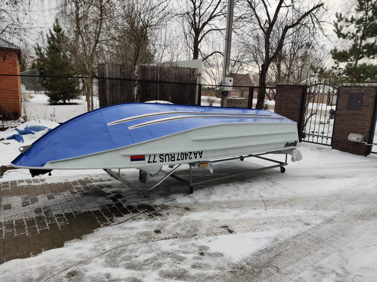

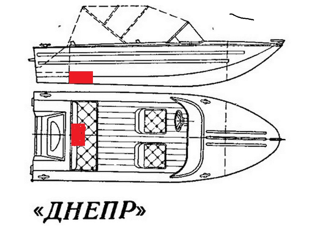

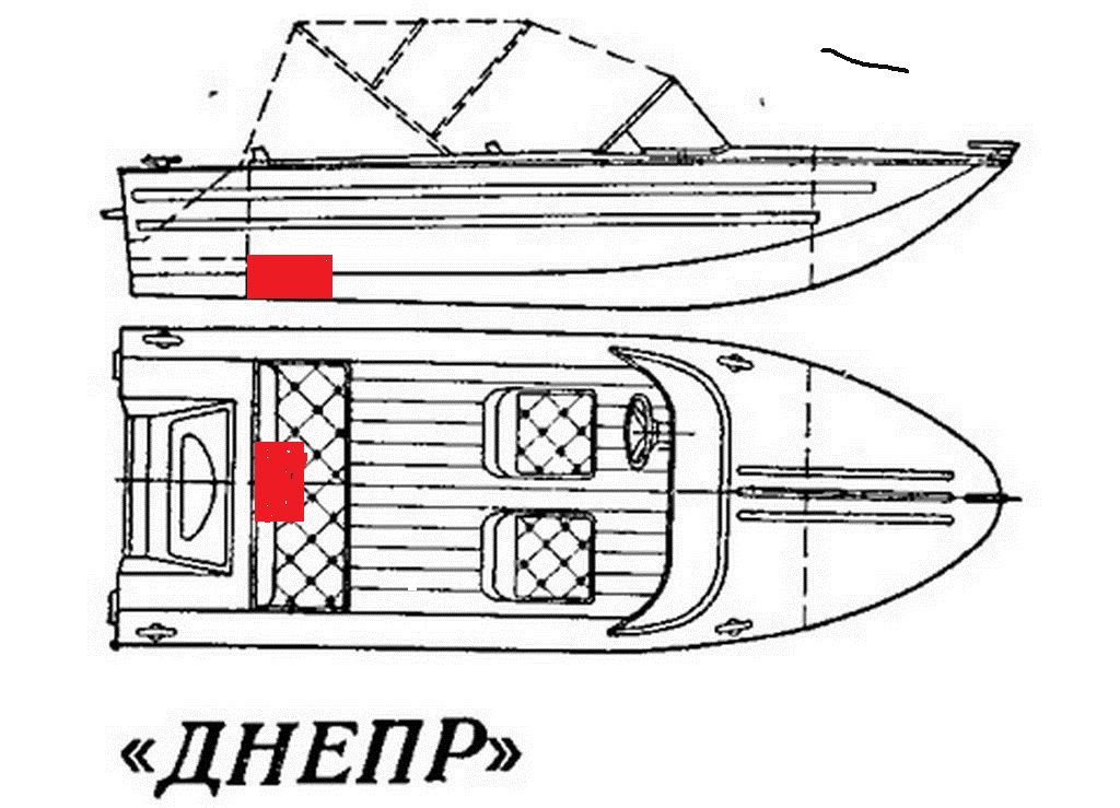

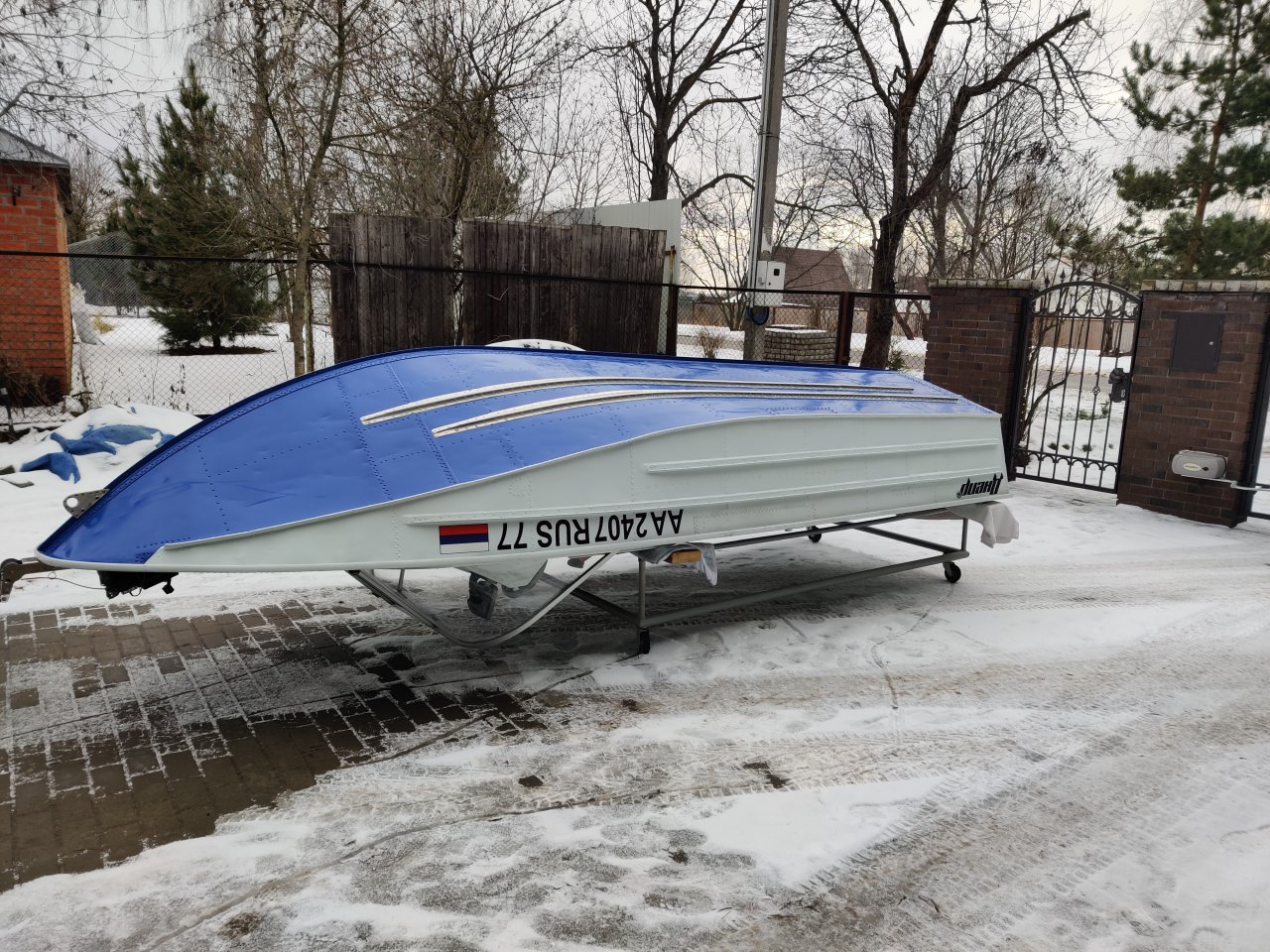

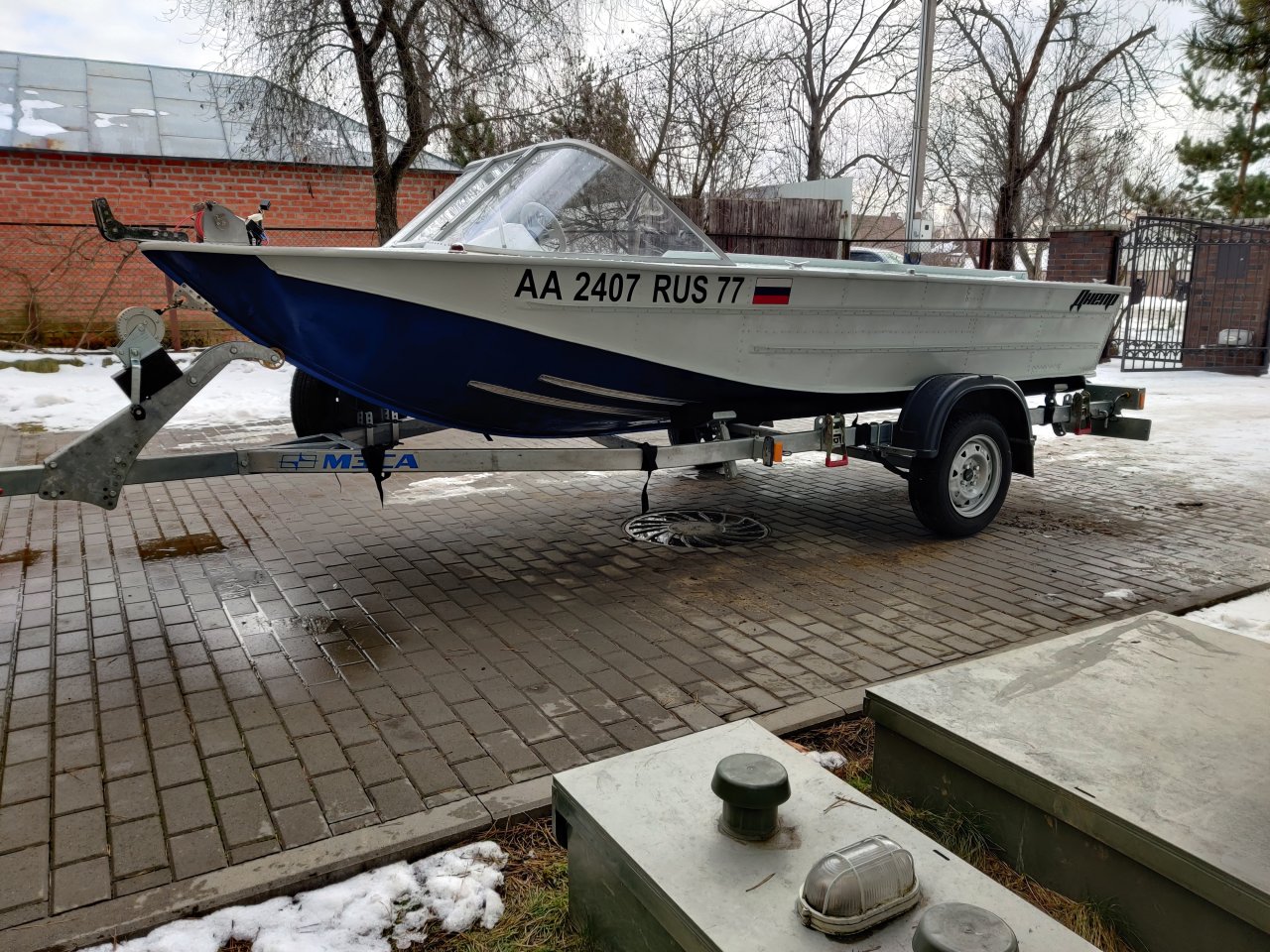

Вот так это выглядит полным ракурсом. Лодку кувыркнули, теперь можно заниматься с переносом АКБ в корму.
1 880

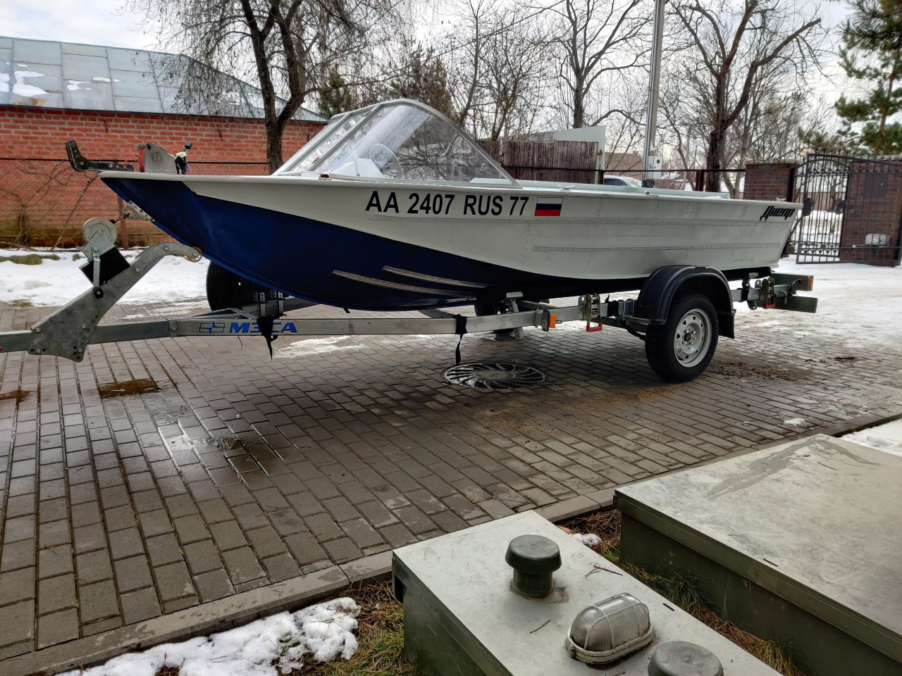

Упор носавой(это так не назавешь) просто пипец, трамплин прям,. Этот прицеп случайно невеликоват ? Дышло радное ???

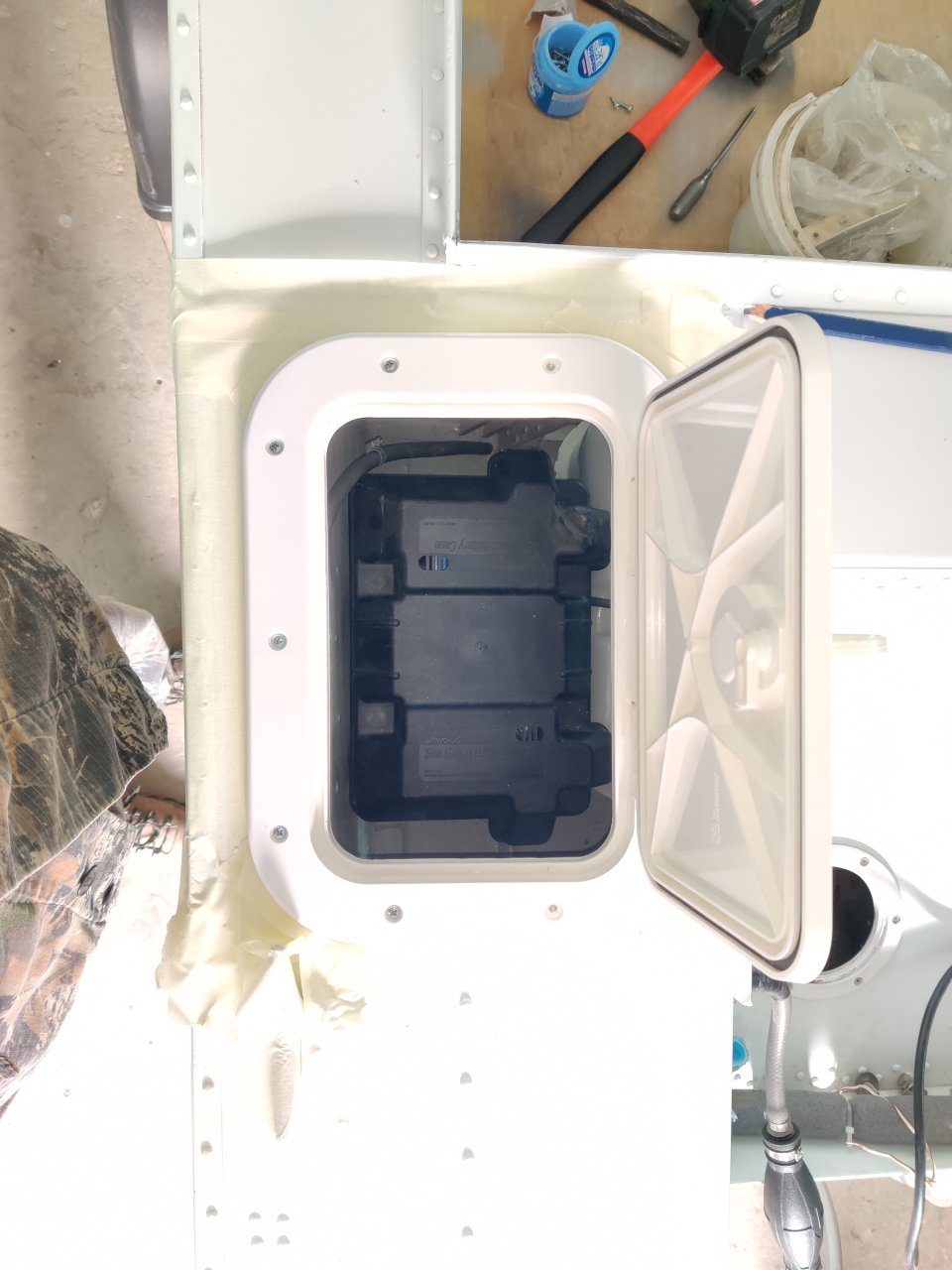

Борис, а вы не думали насчет АКБ по центру под полом, перед переборкой кормовой в каком-нибудь герметичном ящике?

я просто думал, что при таком расположении он может немного по остойчивости улучшить ситуацию. я прикинул мой акб влазит, но стандартные ящики никак
9 751
6 537
Мой никак, поэтому такой вариант

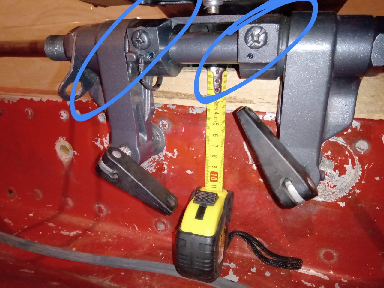

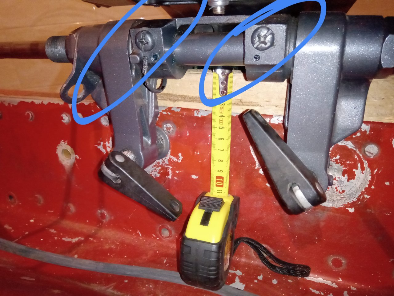

Всем привет. Подскажите, как смазать эти точки горизонтальной трубы? Винт выкручиваю, для родной маслёнки большой диаметр.

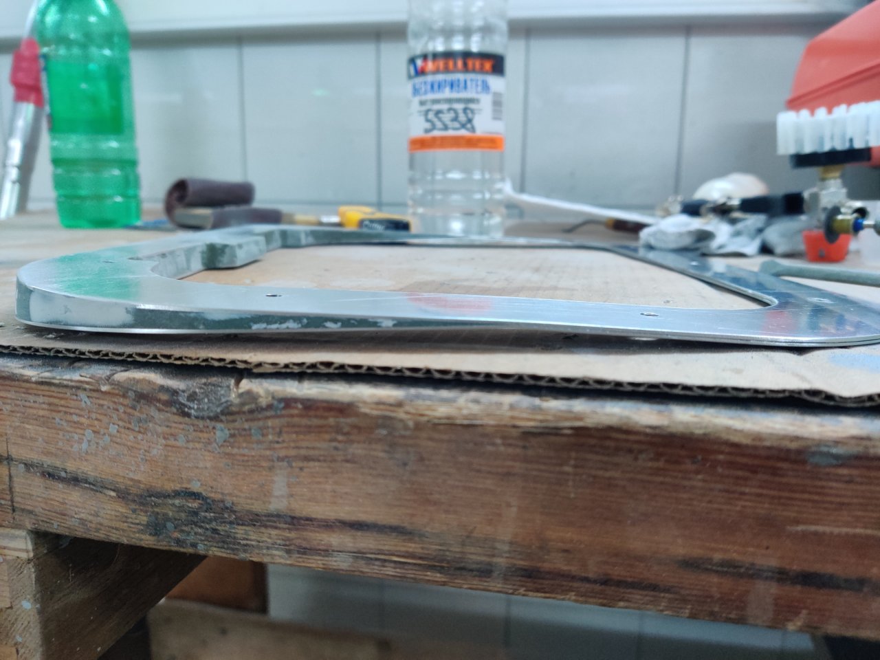

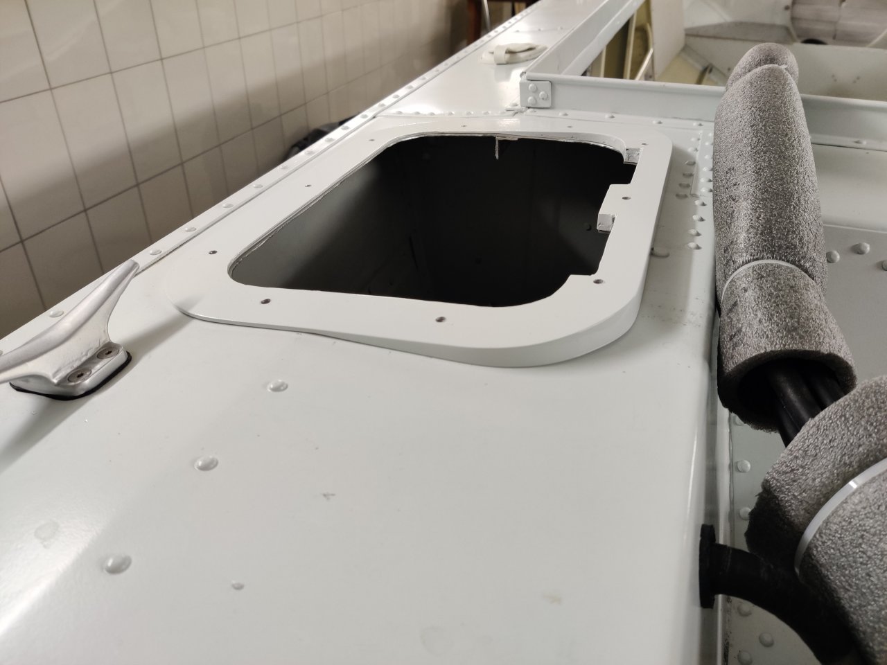

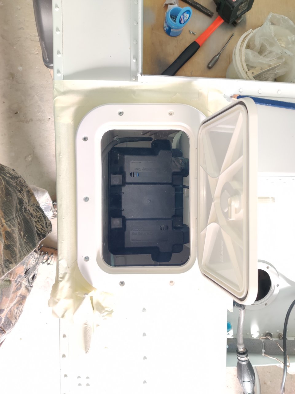

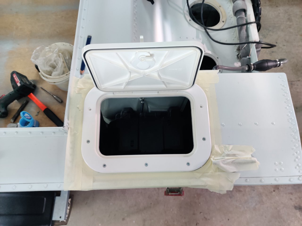

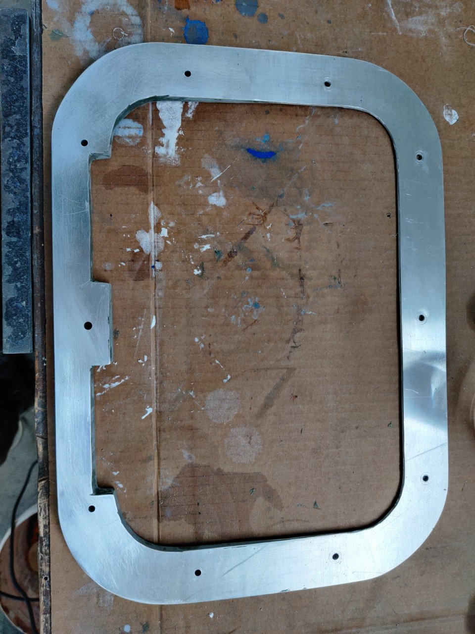

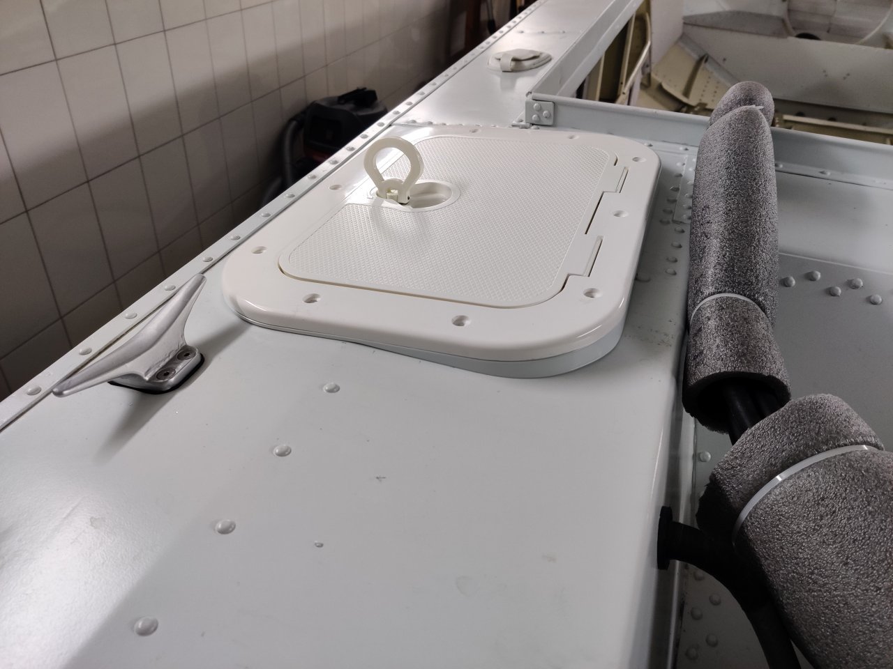

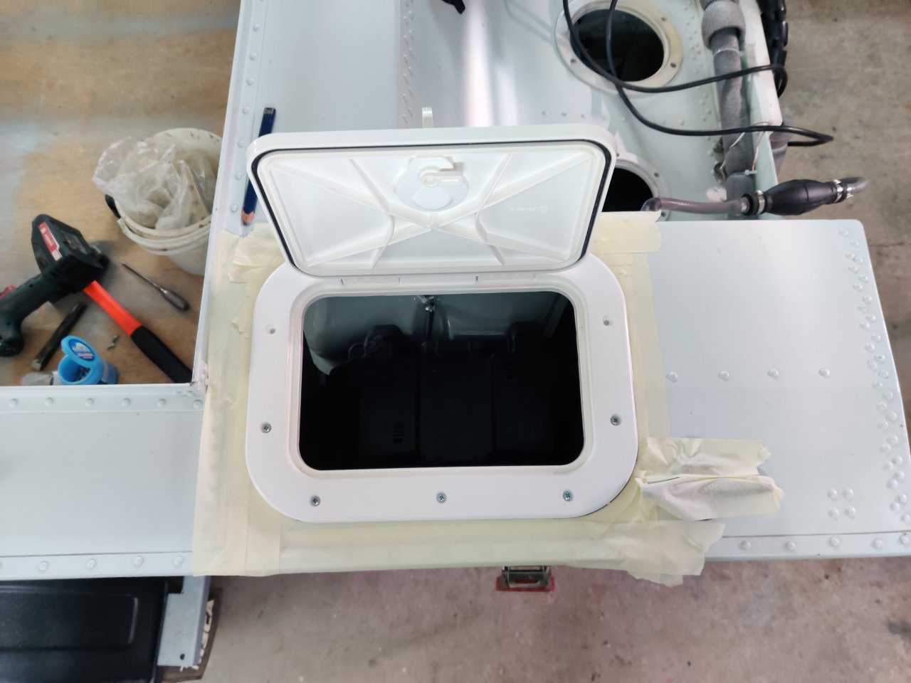

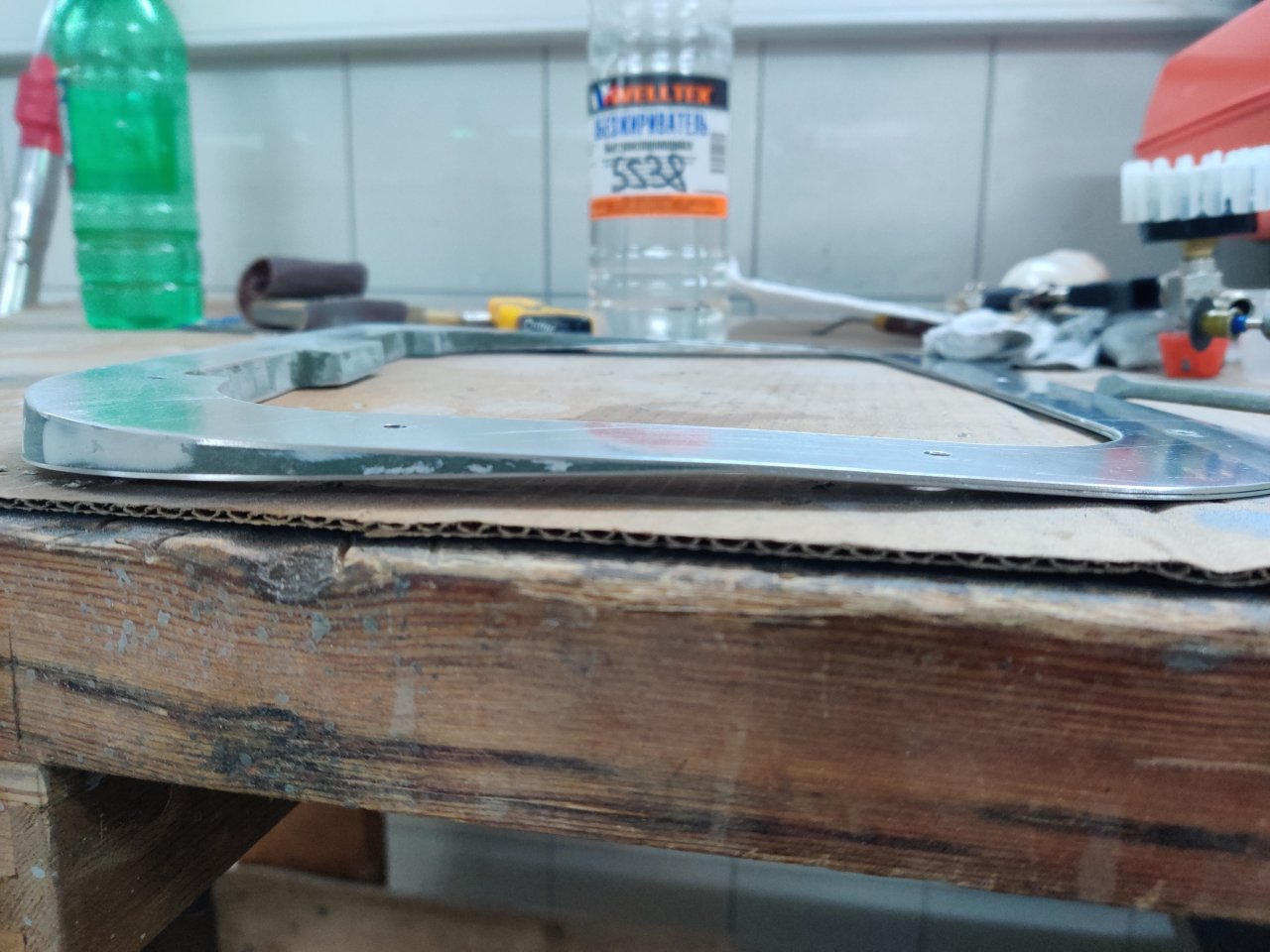

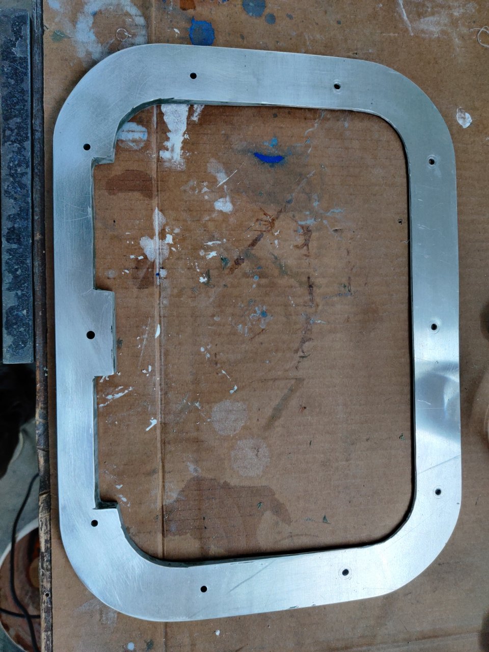

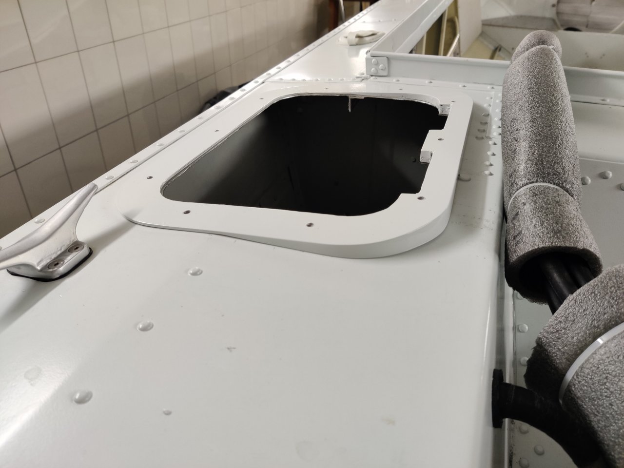

Оживлю тему. Закончил с изготовлением переходной пластины под люк. Вырезал из люмишки две пластины, нижнюю выгул по форме потопчины, параллельные плоскости склеил Новолом, клин между другими заполнил бодифиллером со стекловолокном. Заполнял в 4 захода, шпаклянул кромку финишной шпаклевкой и окрасил. На фото не закреплено, но щели не будет. Теперь нужно сделать крепление АКБ, и кинуть на него питание, но там ничего сложного не будет.

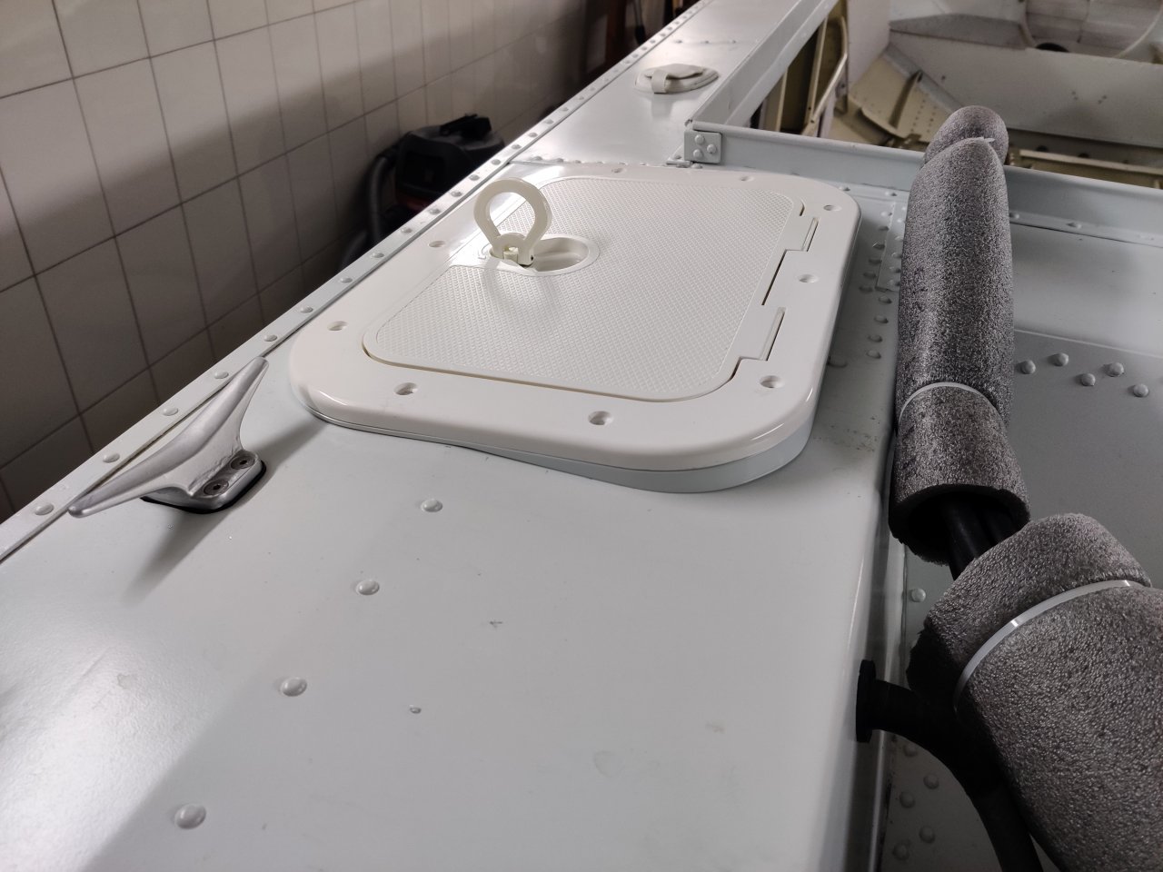

Борь , а почему петли внутри , я планирую наружу крышку открывать , что бы она в открытом слстоянии не мешала. И зачем наклон крышки ?
9 751
6 537
Потому, что АКБ на воде снимать не буду, со стороны борта это удобнее. Она же у меня на телеге живёт.
Логично . Я то якорный ящик сейчас на этом месте мостырю на прог .

Я в курсе. Слежу за твоими сообщениями. Утречком успел врезать утопленный выключатель массы в стакане. Сегодня с мелким сижу, а завтра намерен поковыряться.
