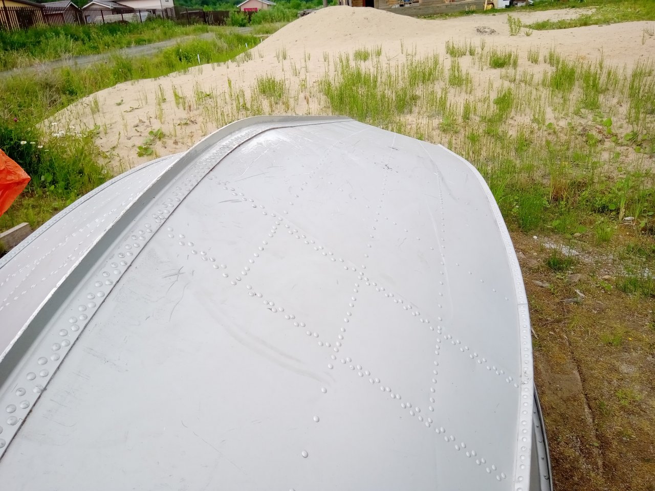

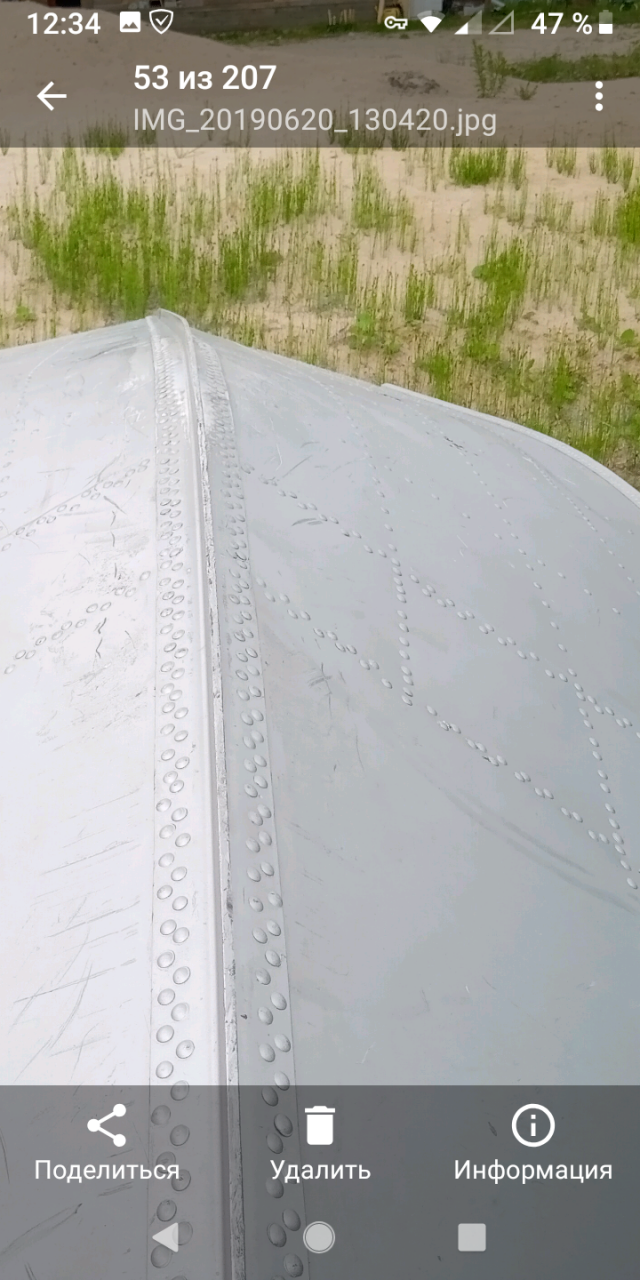

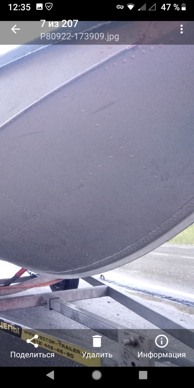

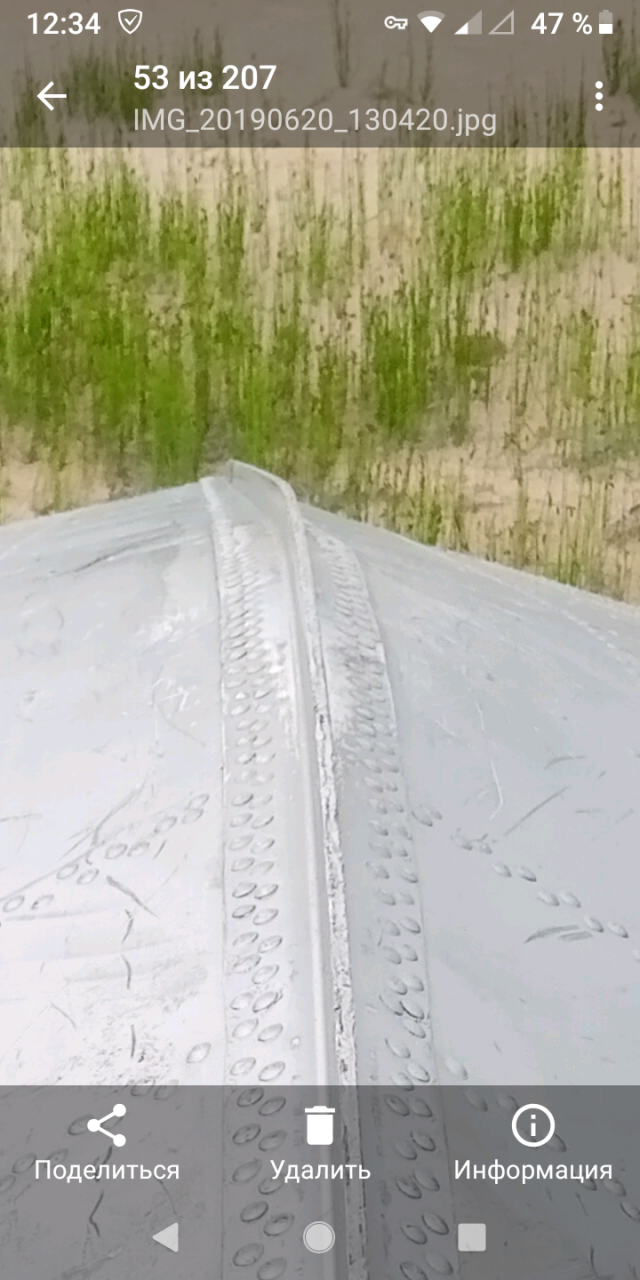

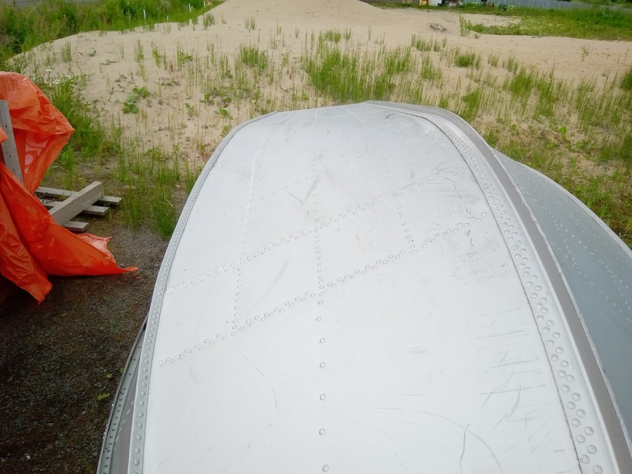

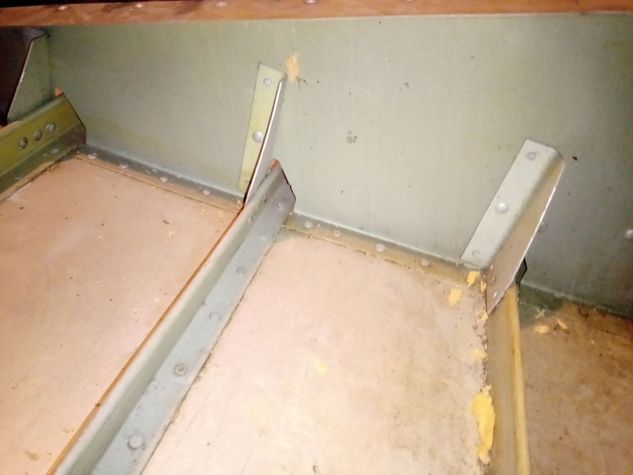

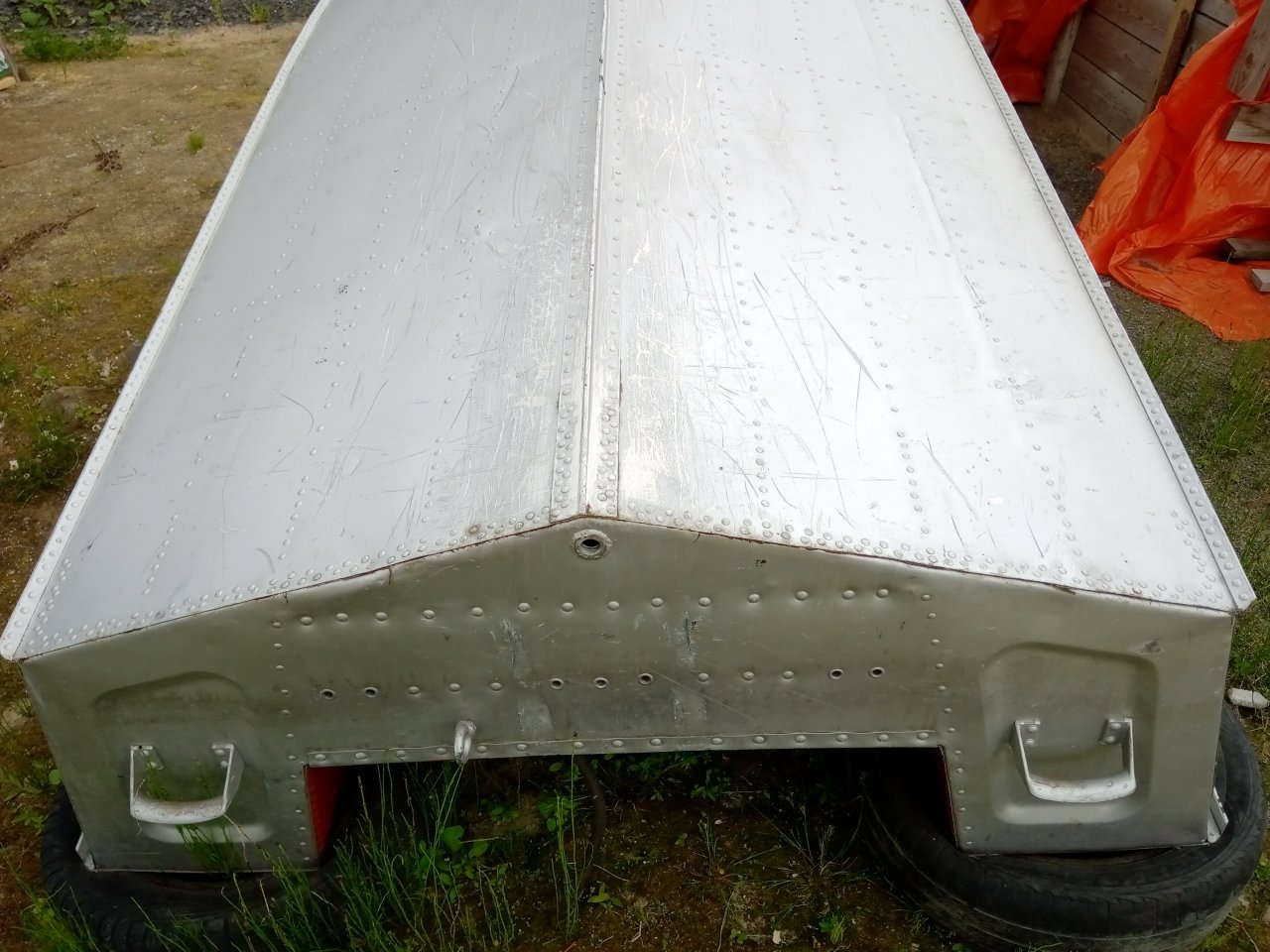

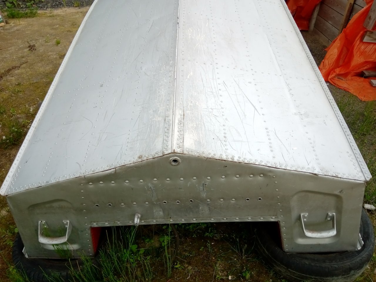

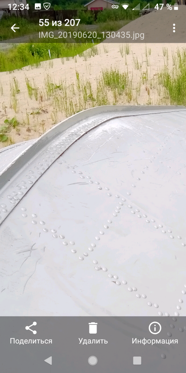

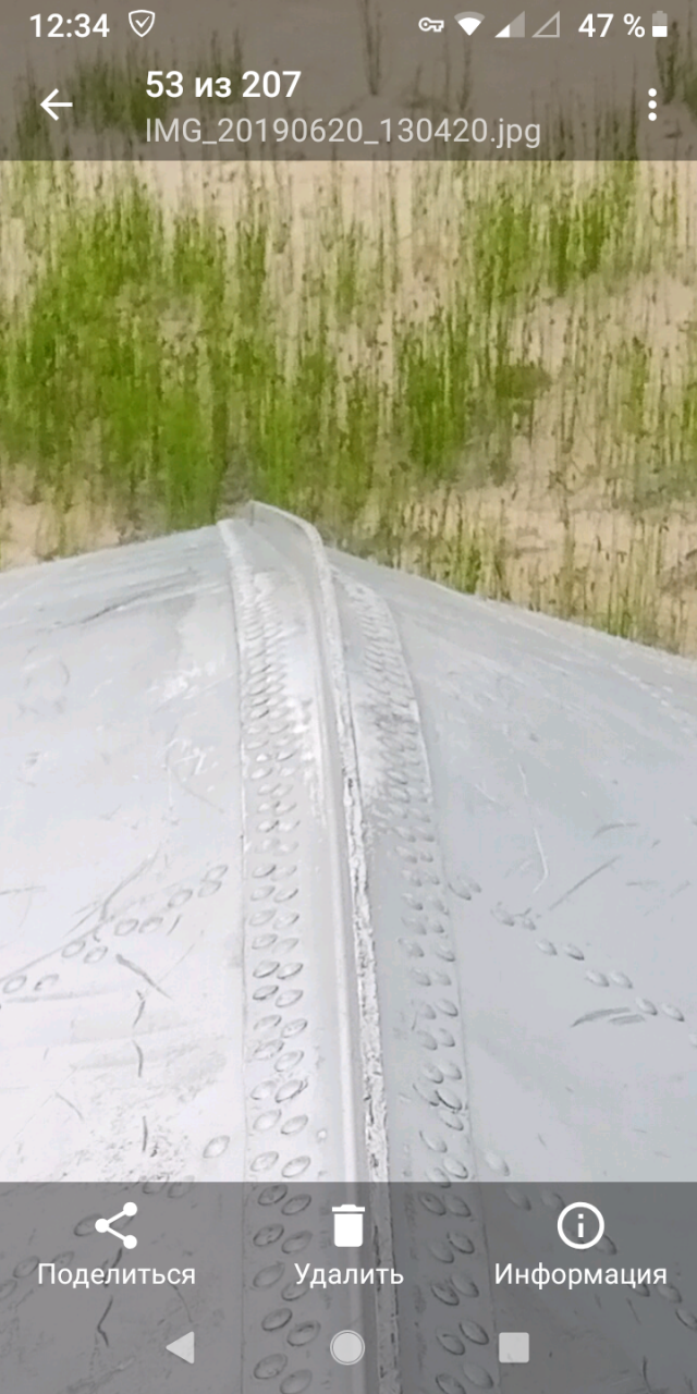

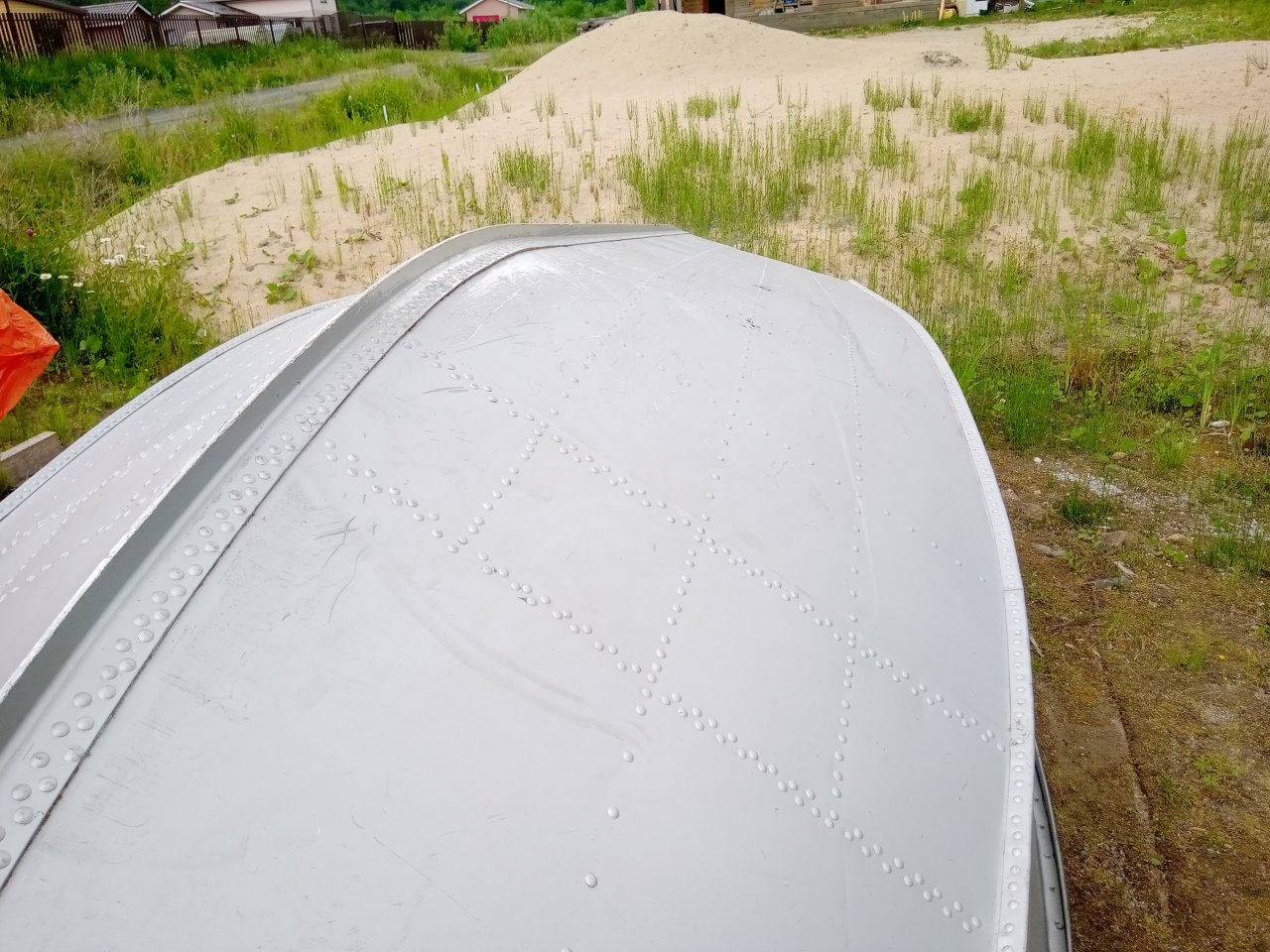

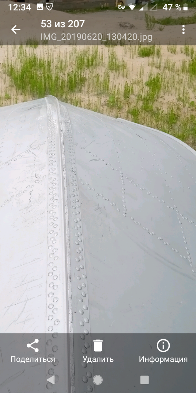

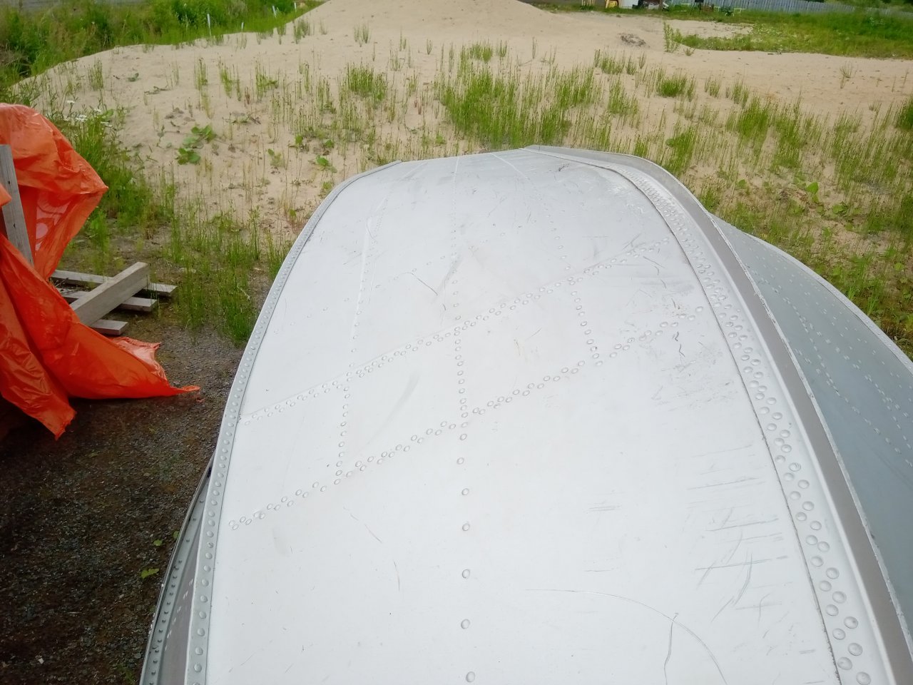

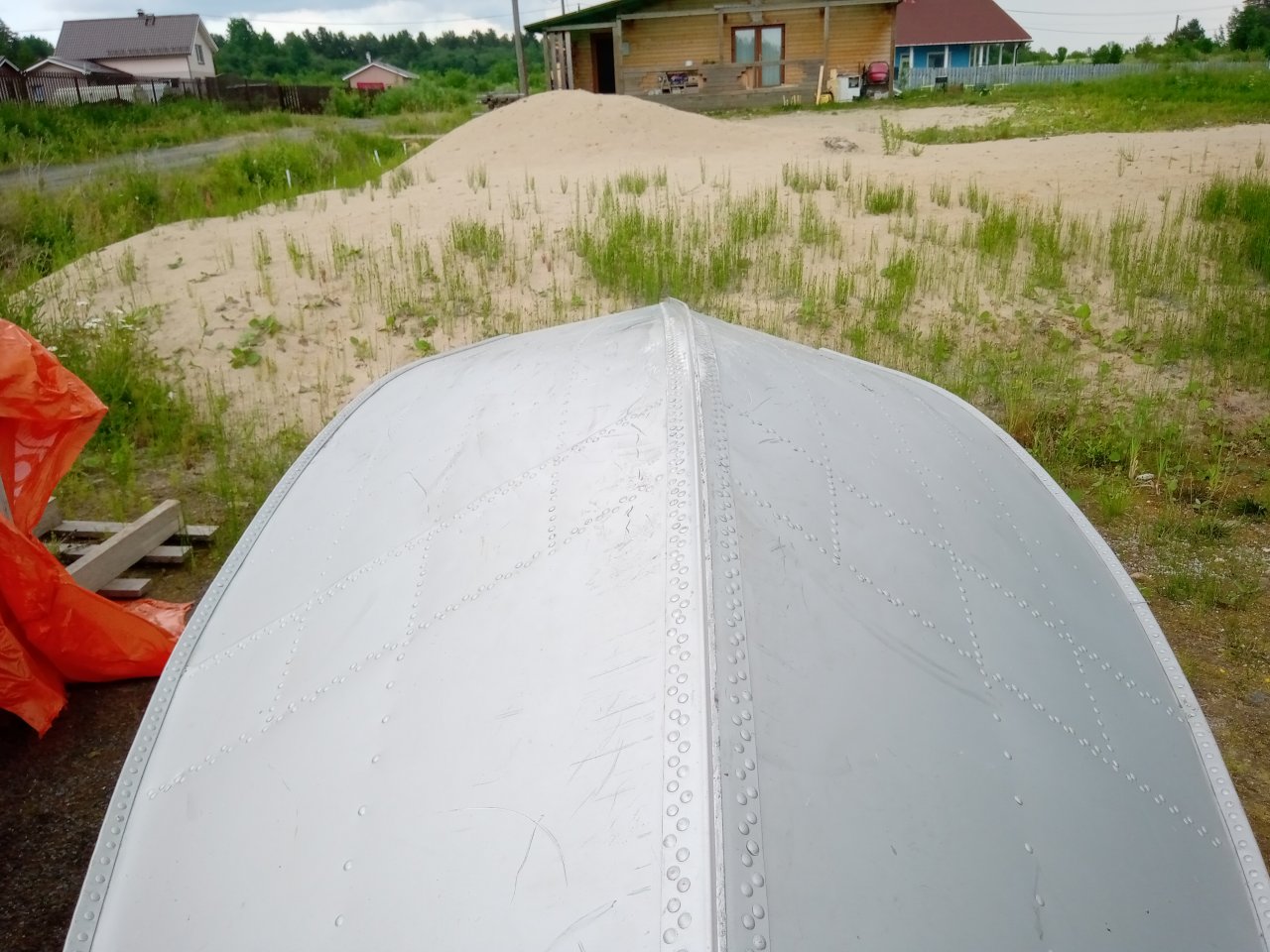

Лодка 83 года. Есть похожие вздутия снаружи корпуса на шляпках заклёпок, но массово. При незначительном воздействии очищается и там чистый металл.
9 427
6 072
Всем привет. Подскажите, нужно бороться вот с такой коррозией алюминия?
Зачистить, покрыть кислотником и покарасить, если глаза мазолит. Это корродирует амг-2. Эти места некритичны.

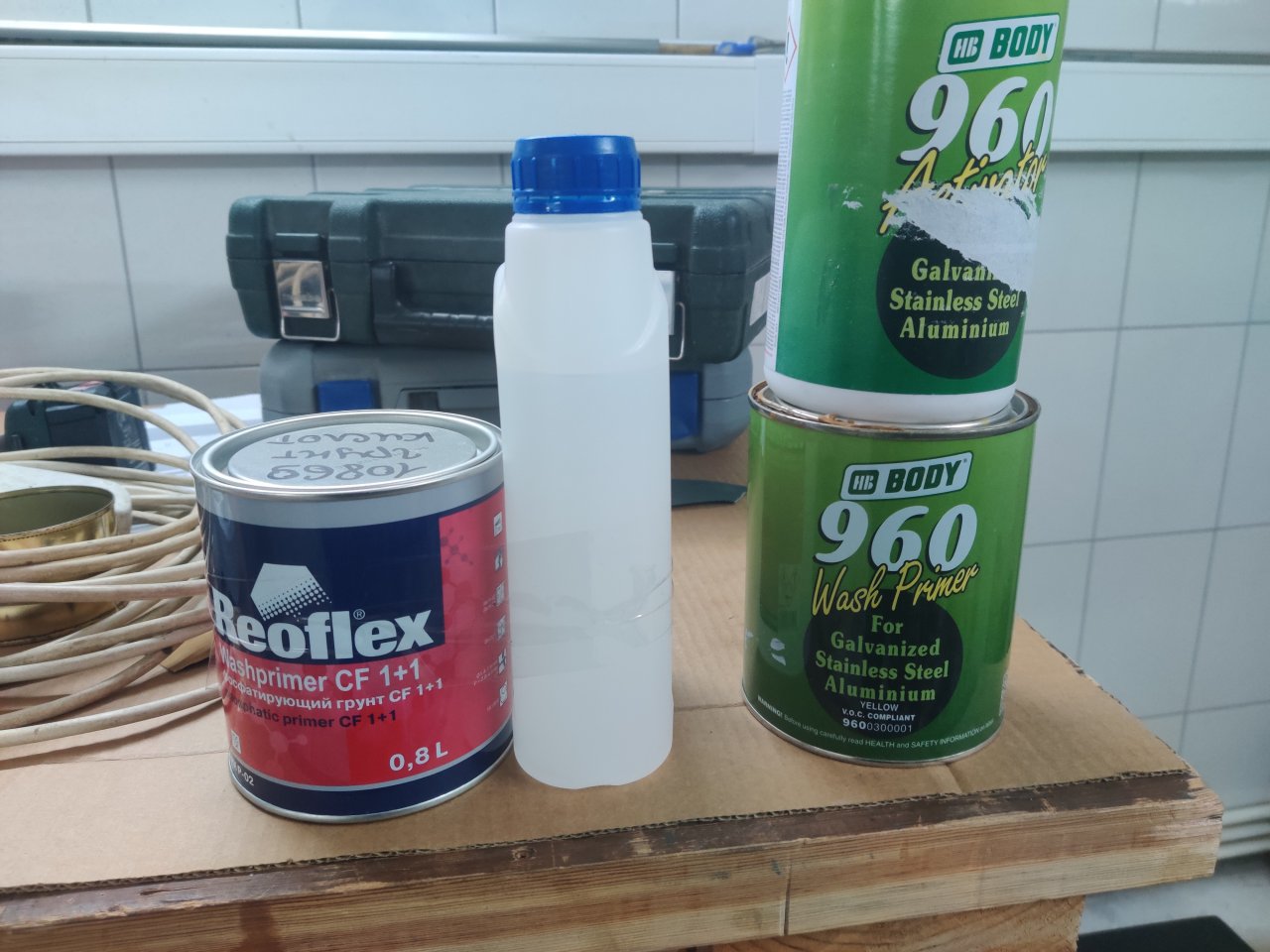

Кислотник это что? Зачищать наждачкой?
9 427
6 072

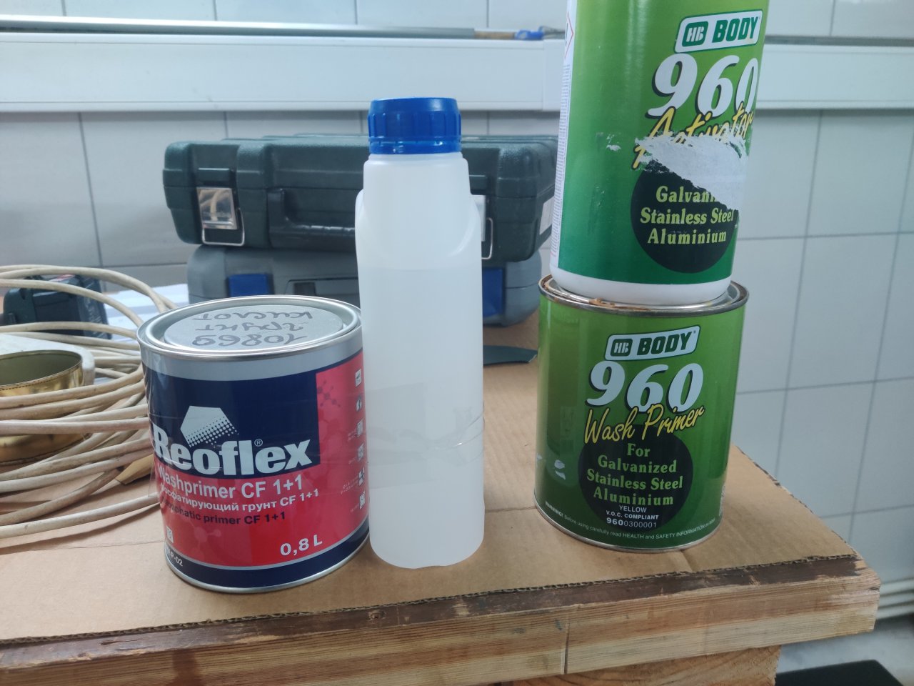

Наждачкой или щеткой. Кислотник это кислотный грунт. В аэрозольной упаковке полная фигня. Я пользовался Боди. У рефлекса тоже есть. Он 2-компонентный.
Есть фото нужного?

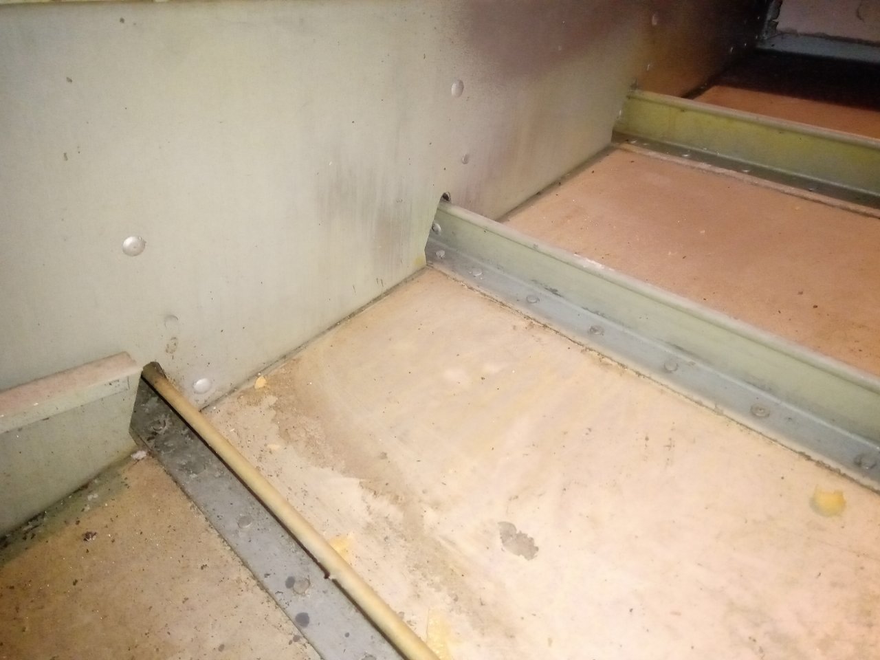

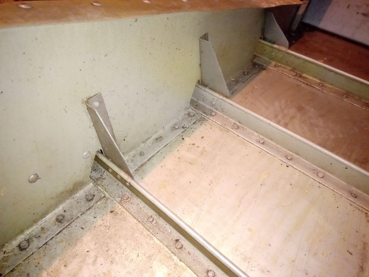

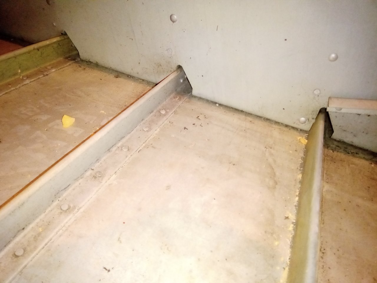

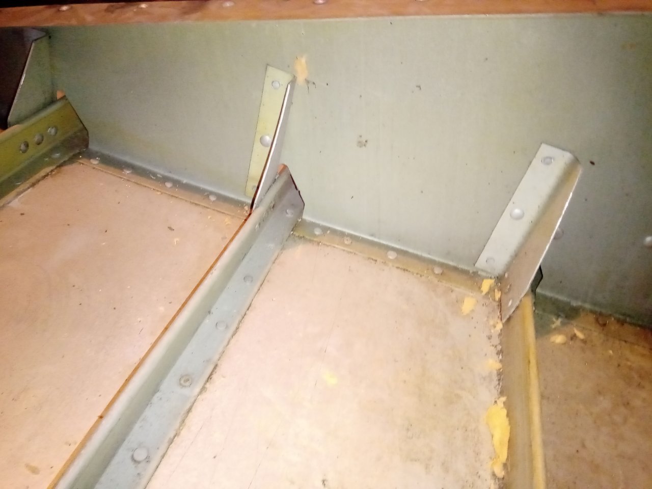

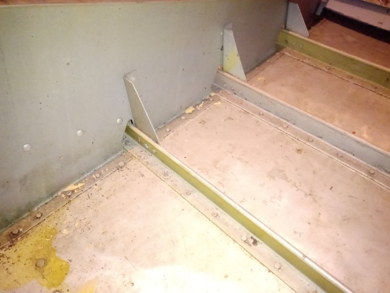

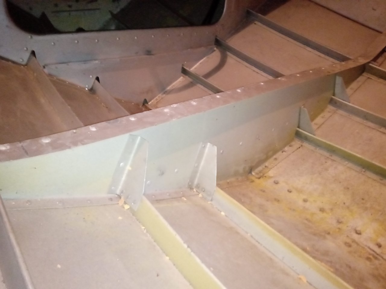

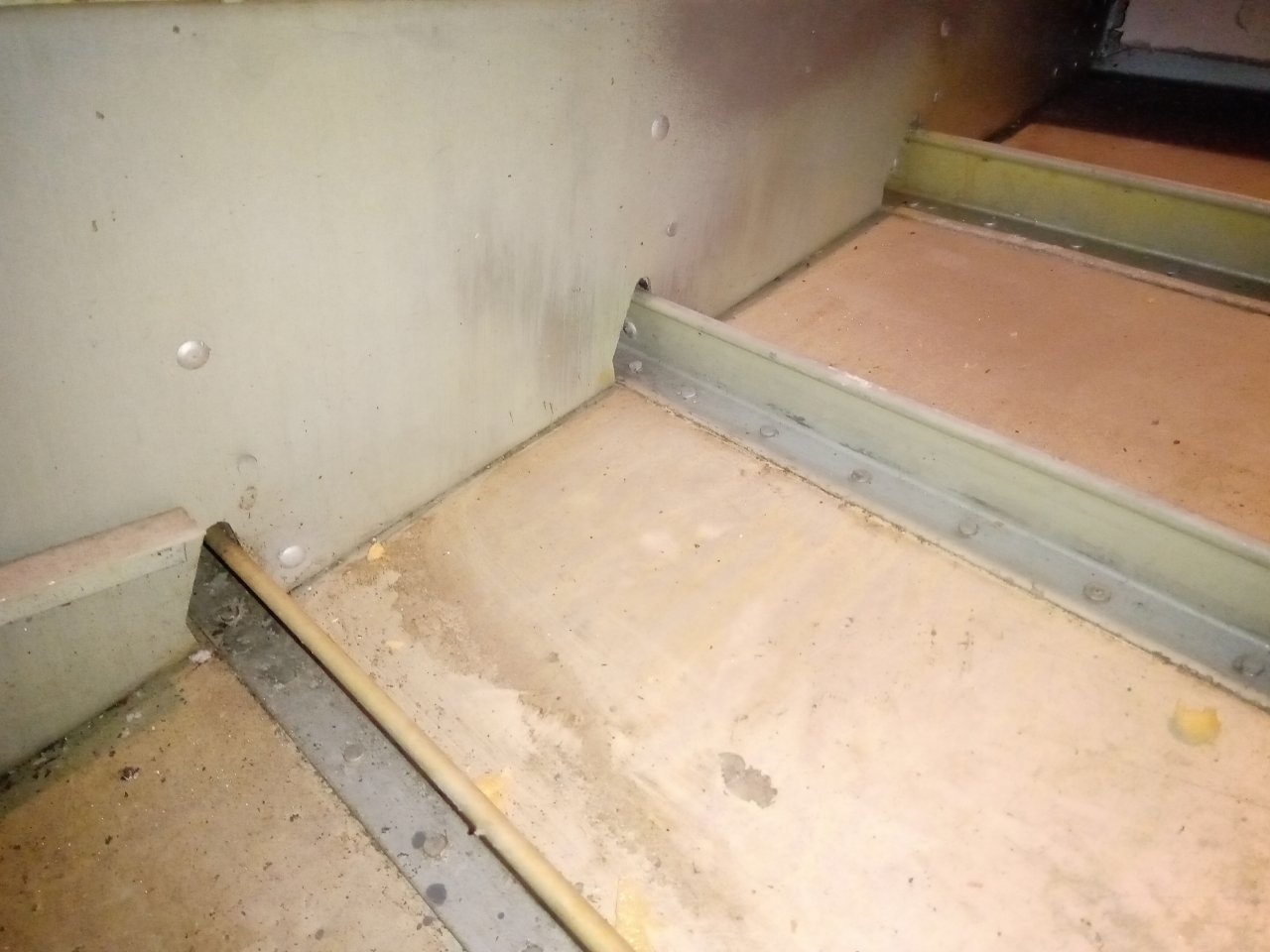

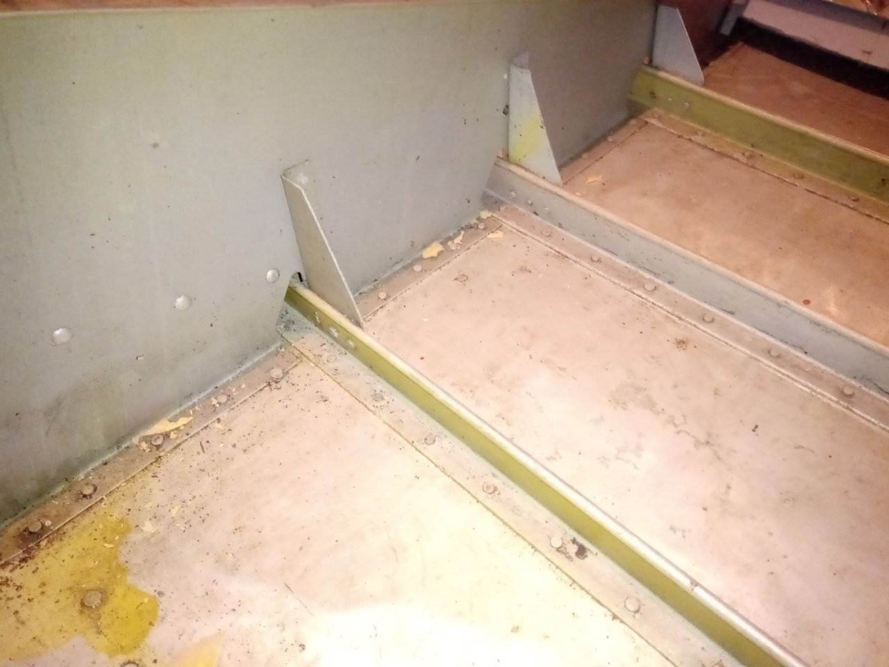

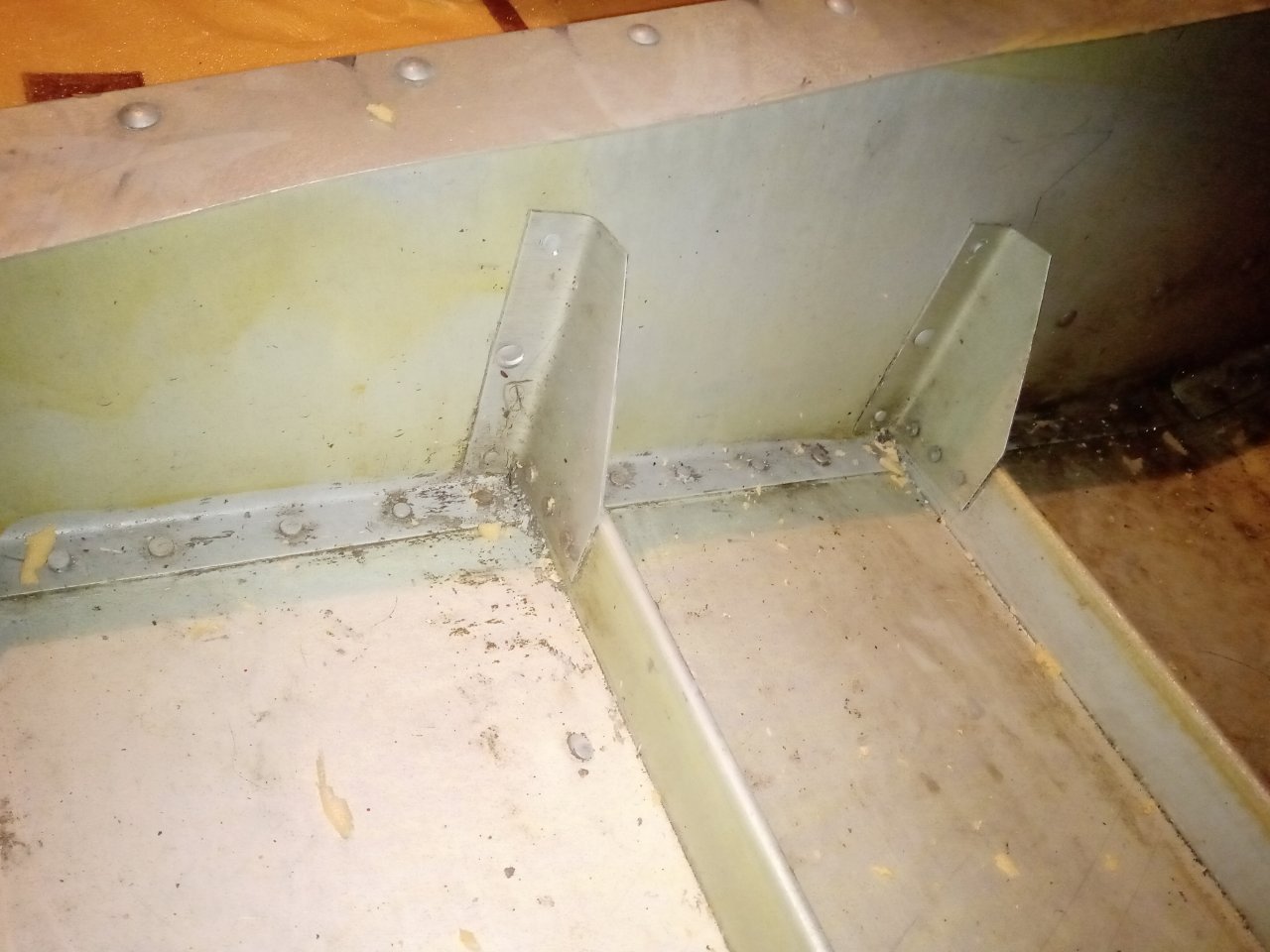

стрингера тоже поело корозией, а это более важные элементы!обрати внимания на них. на первом фото
9 427
6 072
Ничего с ними сделать не удастся. Полный разбор лодки нецелесообразен.
Остаётся зачистить, кислотник и по наработанный схеме.
Судя по фото, лодка красилась. Покрытие не похоже на заводское. Может здесь причина?
Может масса на корпус убегала? Мне интересно состояние киля на уровне ног капитана.

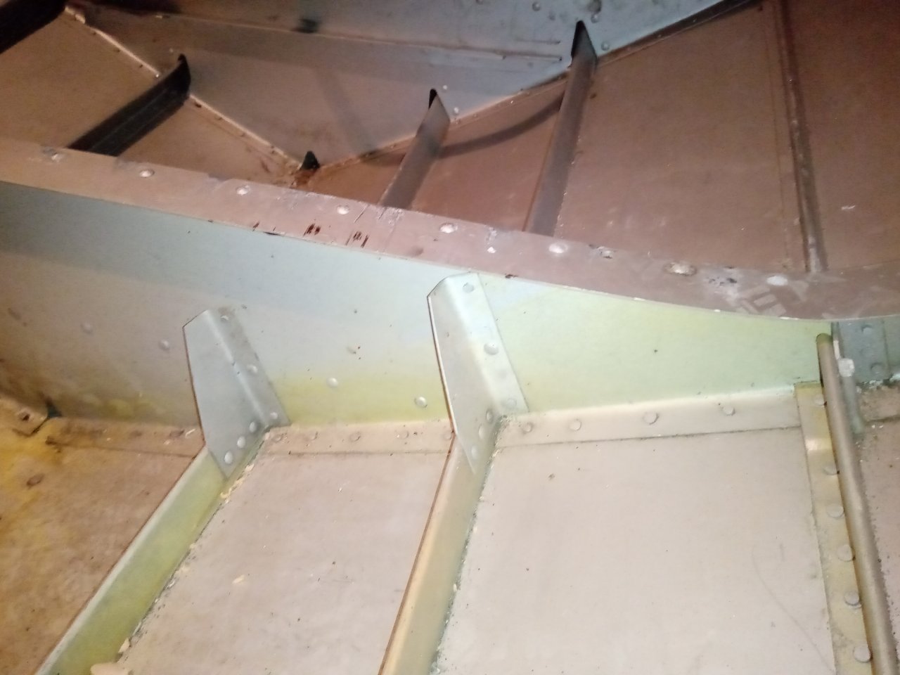

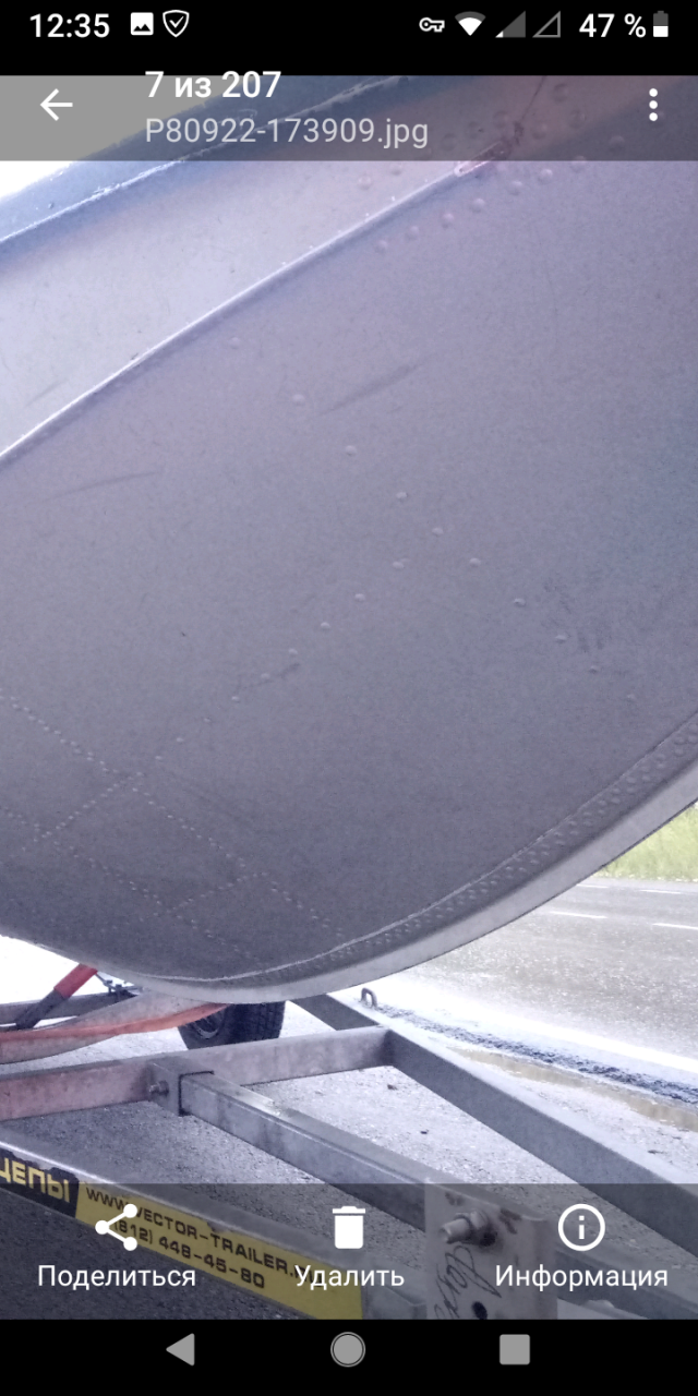

Снаружи? Или со стороны кокпита?
9 427
6 072
Конечно снаружи. Изнутри, уверен, все хорошо. Что-то должно выполнять функции анода. У меня корродировал киль, у тебя, судя по всему, заклёпки. Где краска была повреждена, там и пошло. Как Докер говорит, все лодки умирают по-разному. Это не кончина, и корпус ещё будет долго жить, имхо.
9 427
6 072
Шикарный киль. У меня коррозия только там и была. Все остальное с точки зрения коррозии было в идеале.
