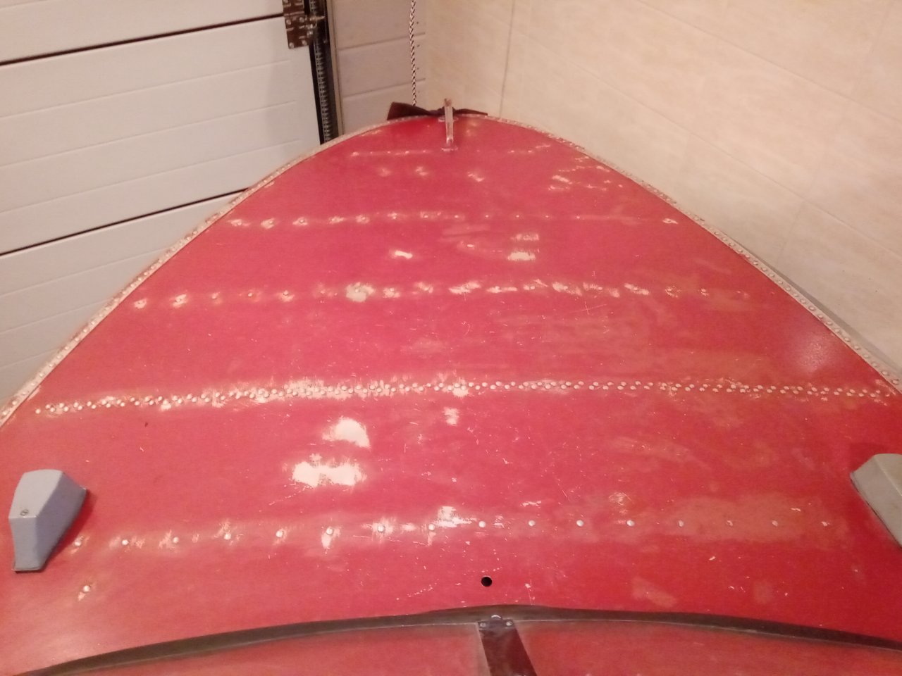

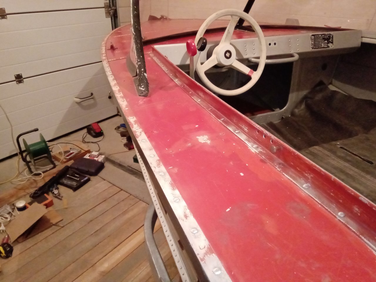

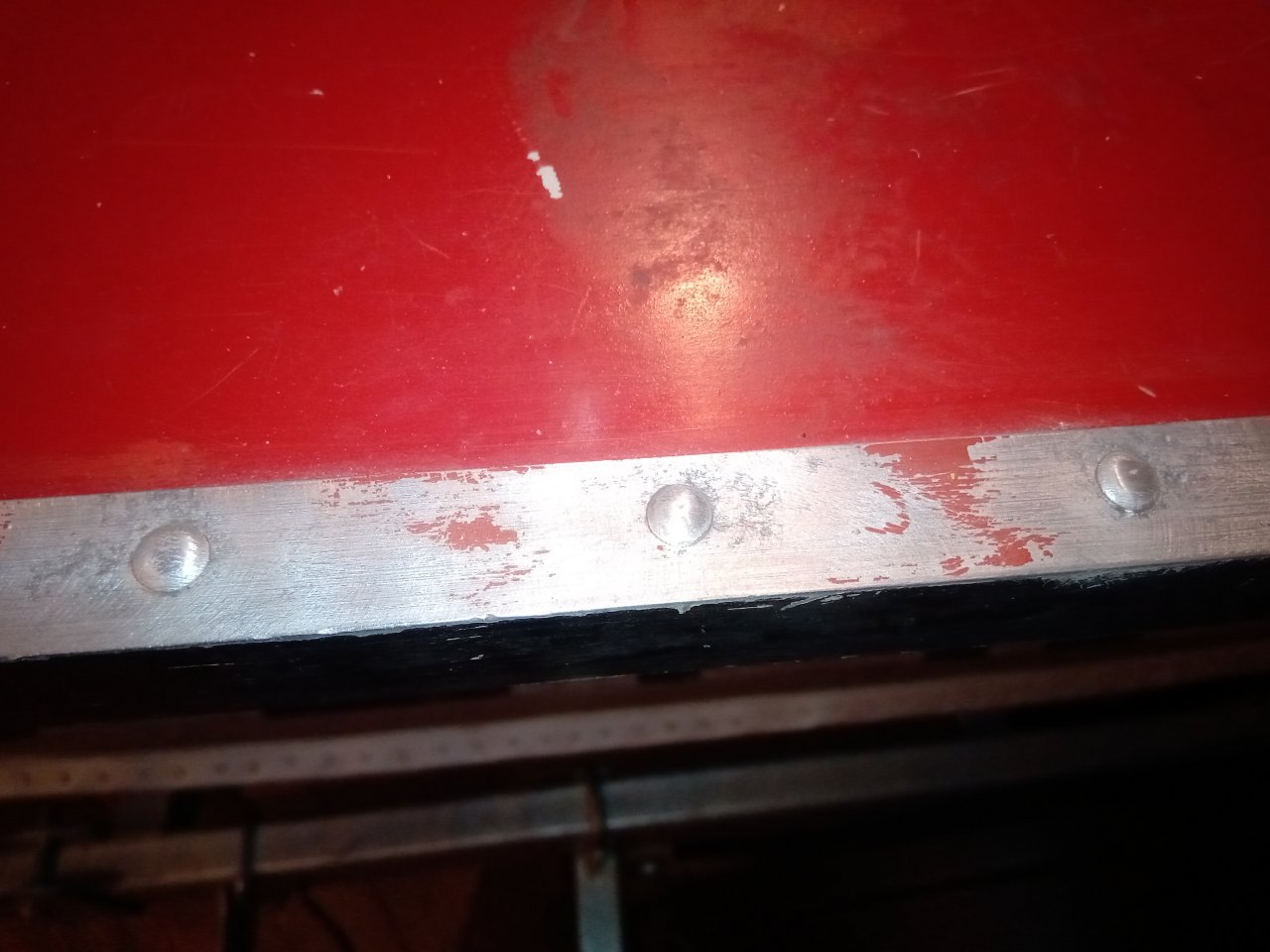

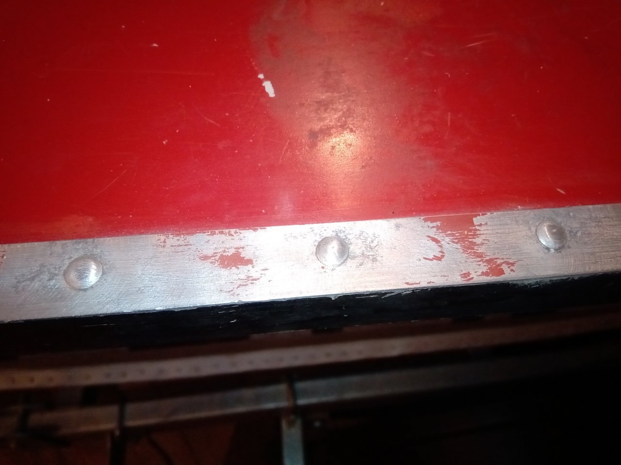

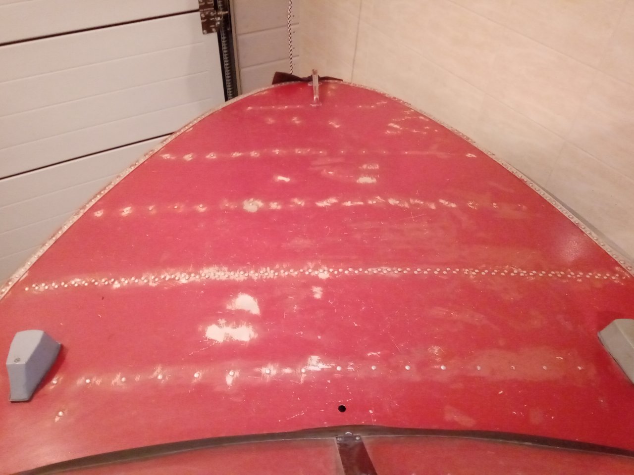

Всем привет. Нашел на своем Днепре где вся коррозия сосредоточена - на привальном брусе и капоте вокруг заклепок. Счистил насадкой, куча белого порошка. Поверхность везде ровная, есть пару мест с раковинами на брусе. Старая краска - не отодрать без химии. Хочу это дело подкрасить локально, для меня разноцвет не кретичен. Подскажите, как правильно - грунтовать, где голый металл, потом красить?
9 748
6 525
Зачистить хорошенько привальник, чистый металл потом оттереть тряпкой с растворителем, пока не перестанет эта тряпка чернеть. Сразу нанести кислотник, чтоб окислов поменьше было. Потом акриловый грунт и краска.
Сам привальник из мягкого сплава. Какой не знаю. На АМГ не очень похож, но скорее всего и не Д16м, т.к. неплохо паяется Кастолином

На капоте как действовать? Грунтовать естественно где до металла только очищено?
9 748
6 525
Если все же возникнет желание окрасить этот корпус, родную краску снимать не нужно. Покрытие зашлифовать, глубокие коцки без фанатизма пройти шпаклевкой, чтоб заполнить царапины и сколы. Где-то достаточно просто шлифовки. Выравнивать все в ноль не нужно и невыполнимо в принципе. Дело в том, что есть риск получить отслоение краски именно с этих мест без шпакли. Растворитель в краске будет очень этому способствовать.
Потом корпус матируется, грунтуется, снова матируется и уже потом красится. Ни никакая нарядная автоэмаль не идет в сравнение по стойкости с блеклой заводской краской.
