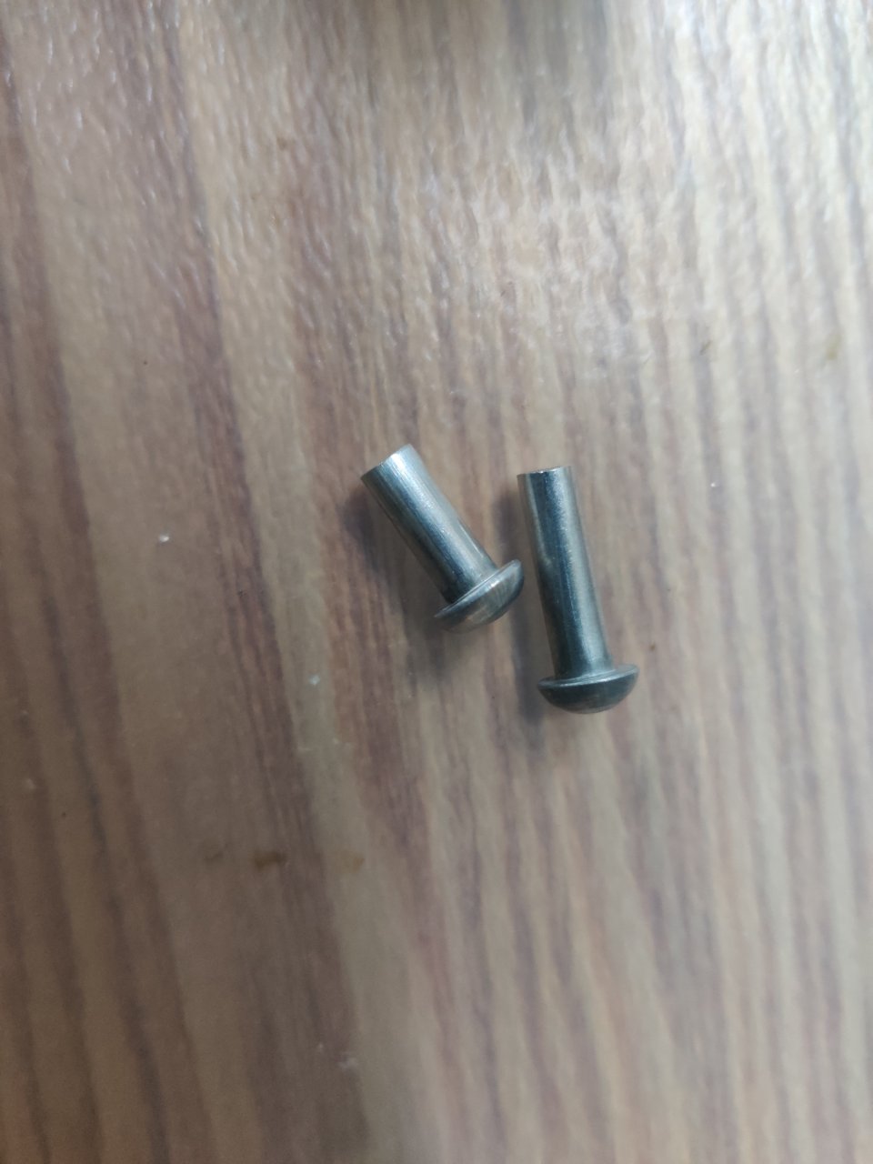

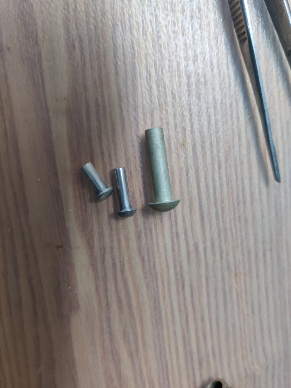

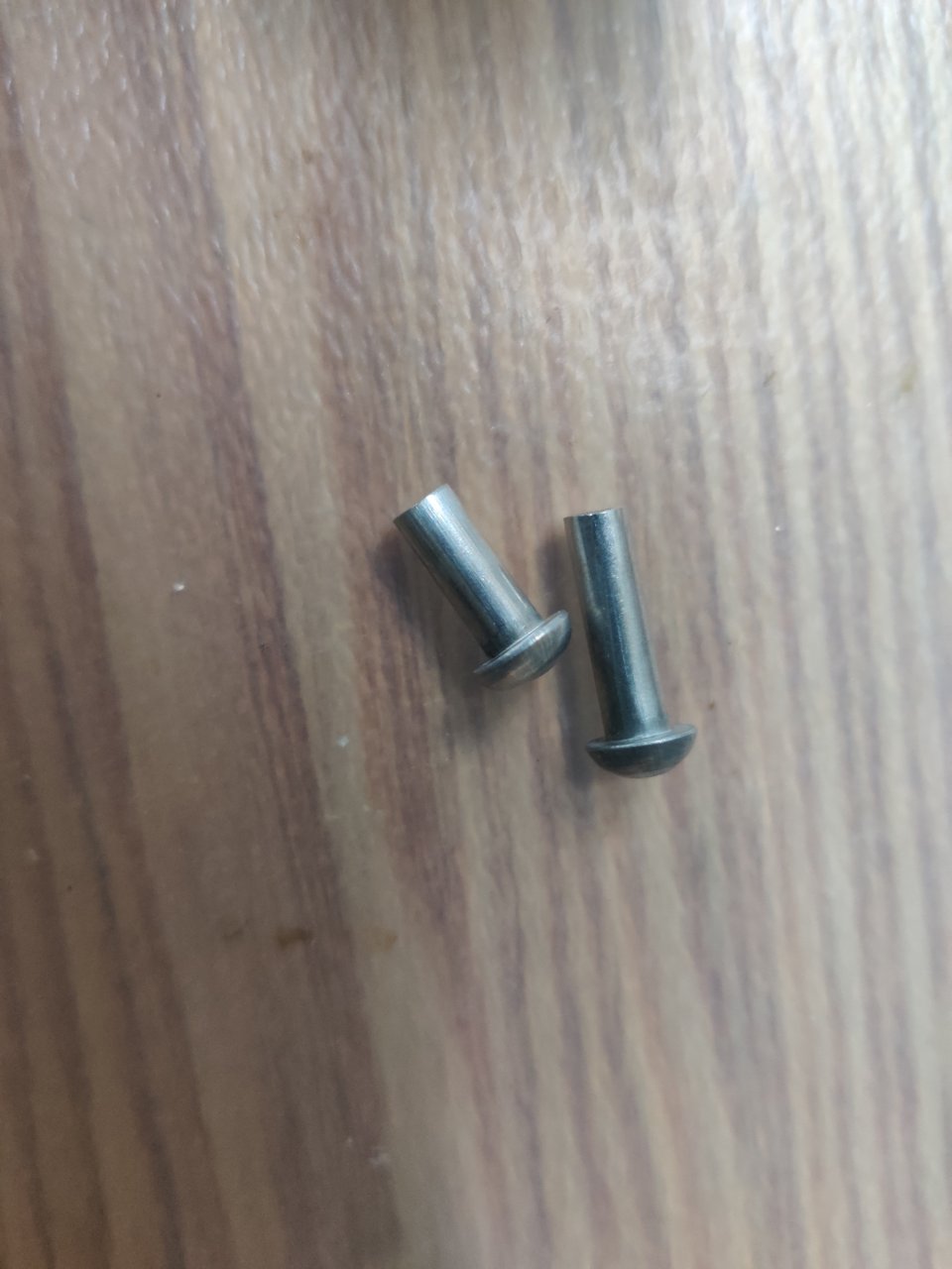

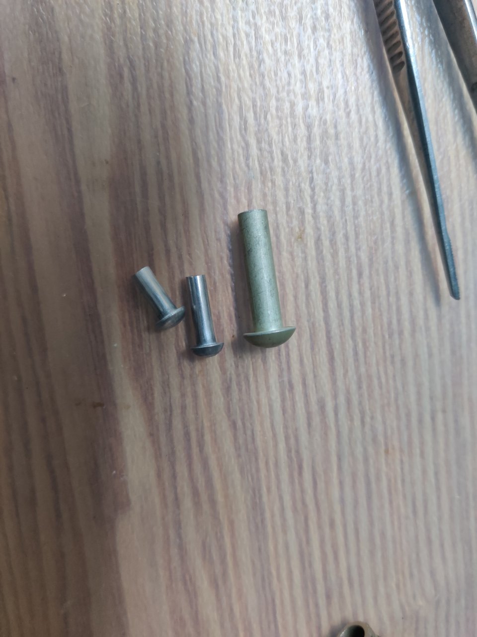

Да, подходят. Я использовал 4 мм, т.к. лодка была склепана такими. Излишняя толщина стержня тоже не гуд. во время клёпки может гнуться металл вокруг заклепки. Непосредственно перед тем, как забить заклепку отверстие делается 4,2 мм. Иначе заклёпки будут загибаться.
При необходимости заклепку можно откусить кусачками, но лучше заказать два размера. Чуть позже скажу какие.
А длинна 8мм ?

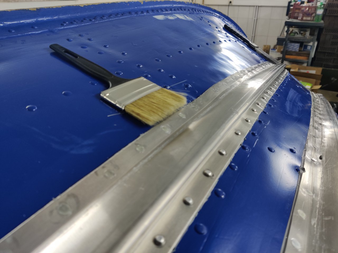

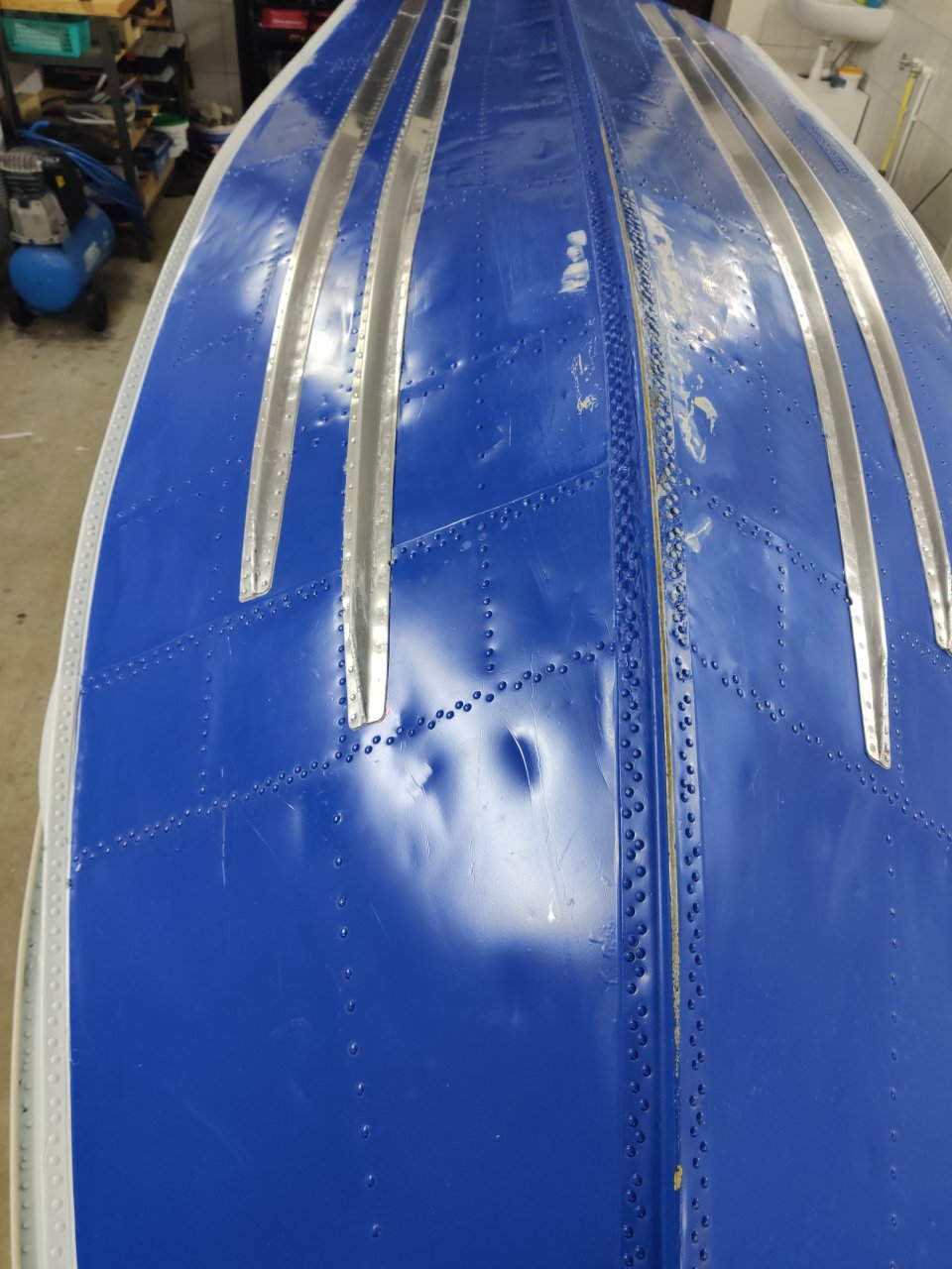

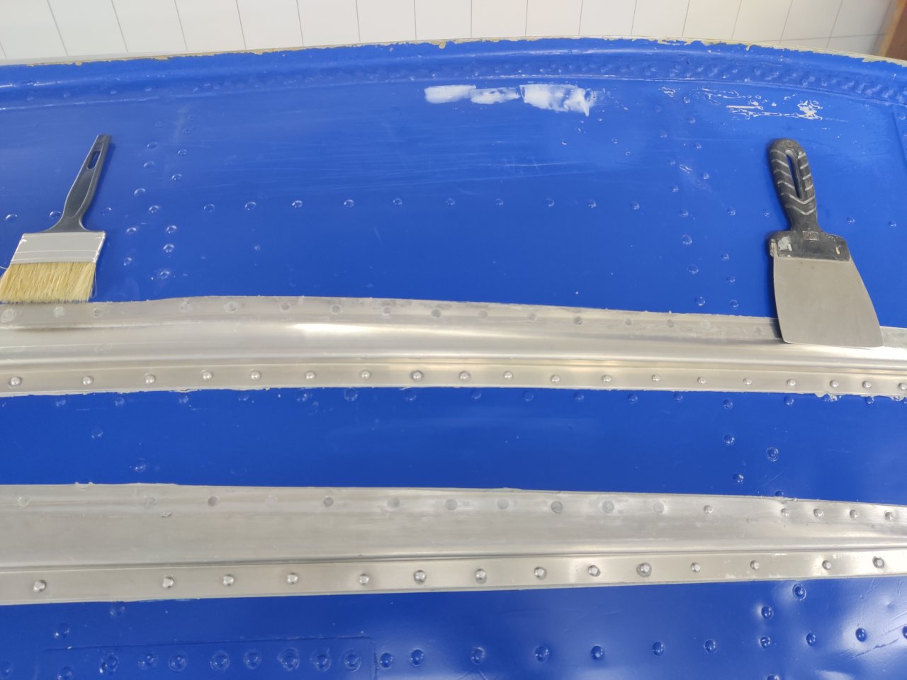

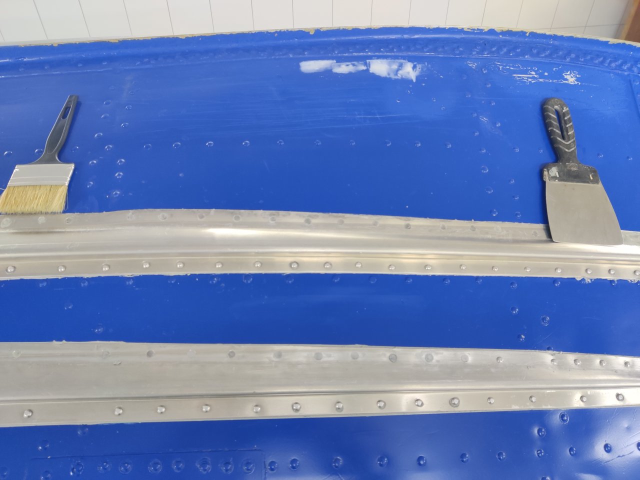

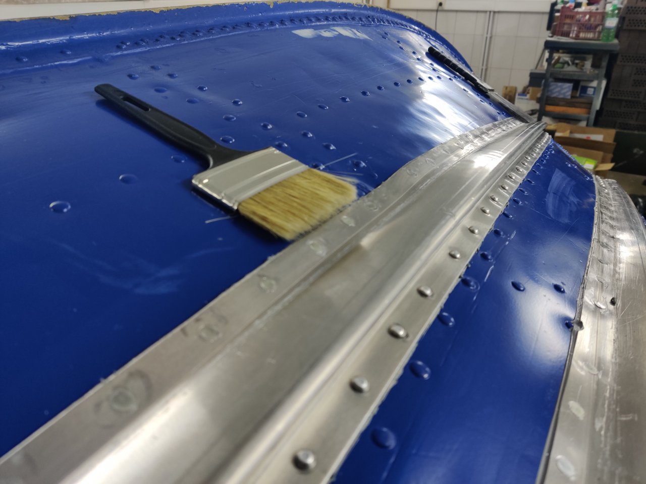

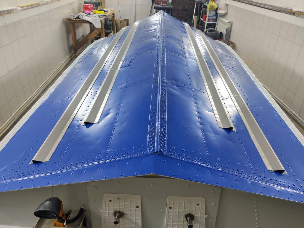

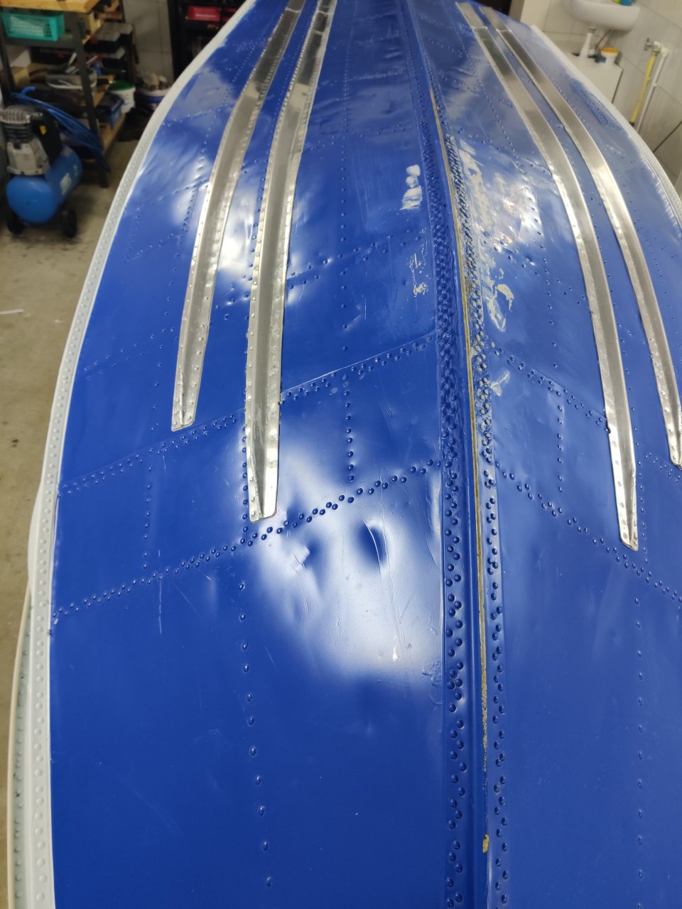

Закончили с последним, самым муторным, реданом. Проблема была связана со вмятиной. Вытянуть в ноль конечно было не реально, ибо металл сильно потянулся, но результат получился очень даже не плохой. Границы вмятины обозначены шпателем и кистью.
Подкрашу коцки на днище, раз уж корпус вверх ногами, и буду переворачивать.
