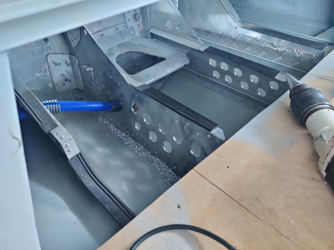

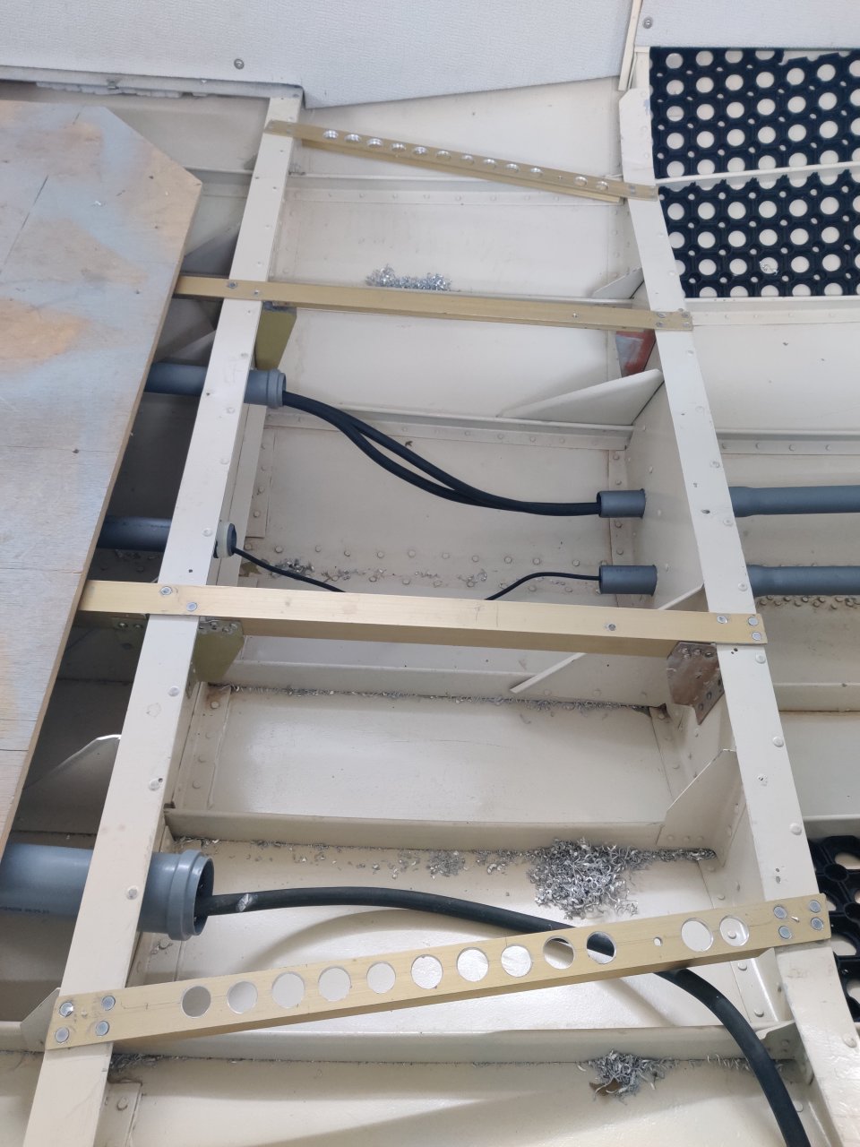

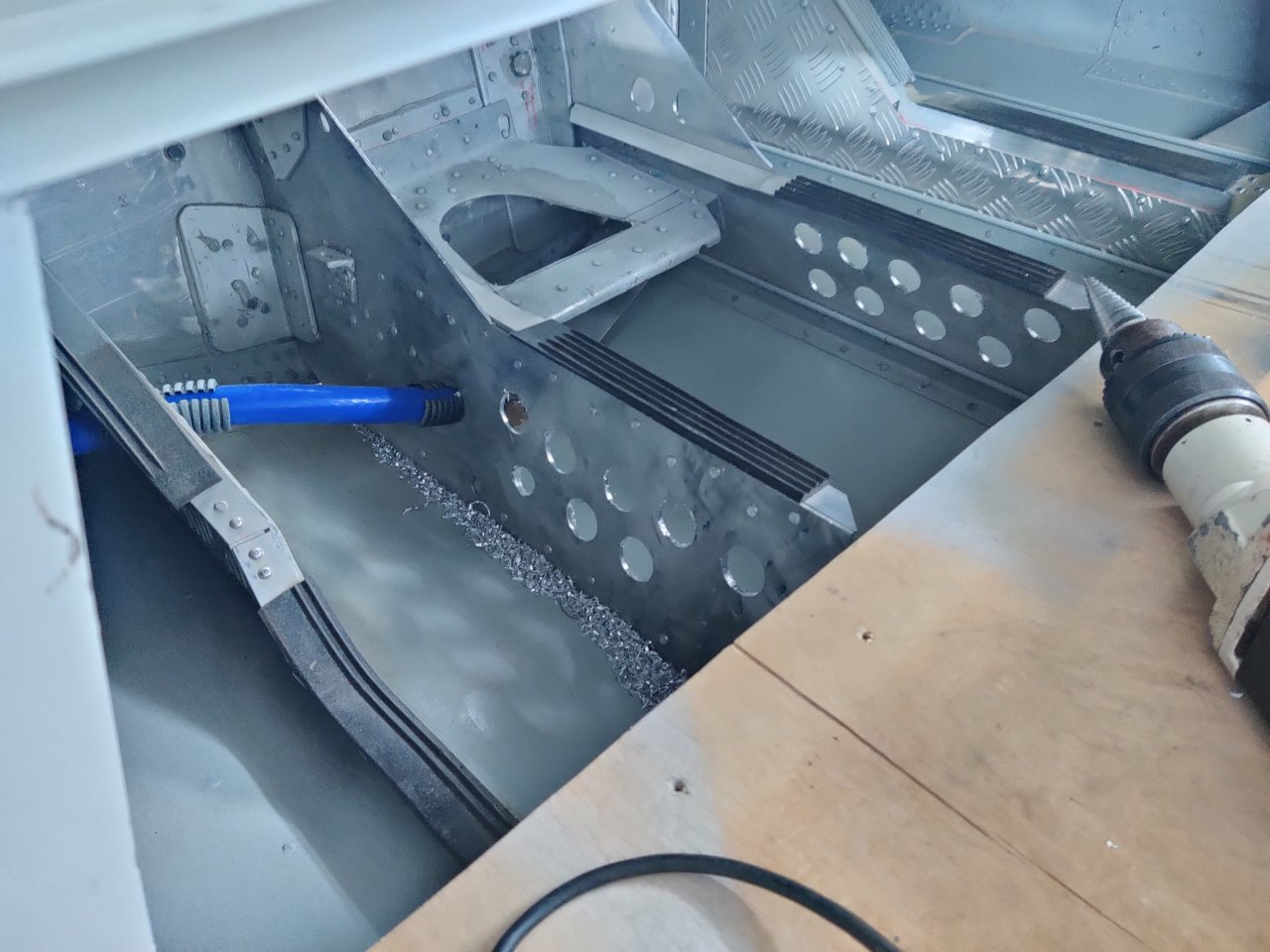

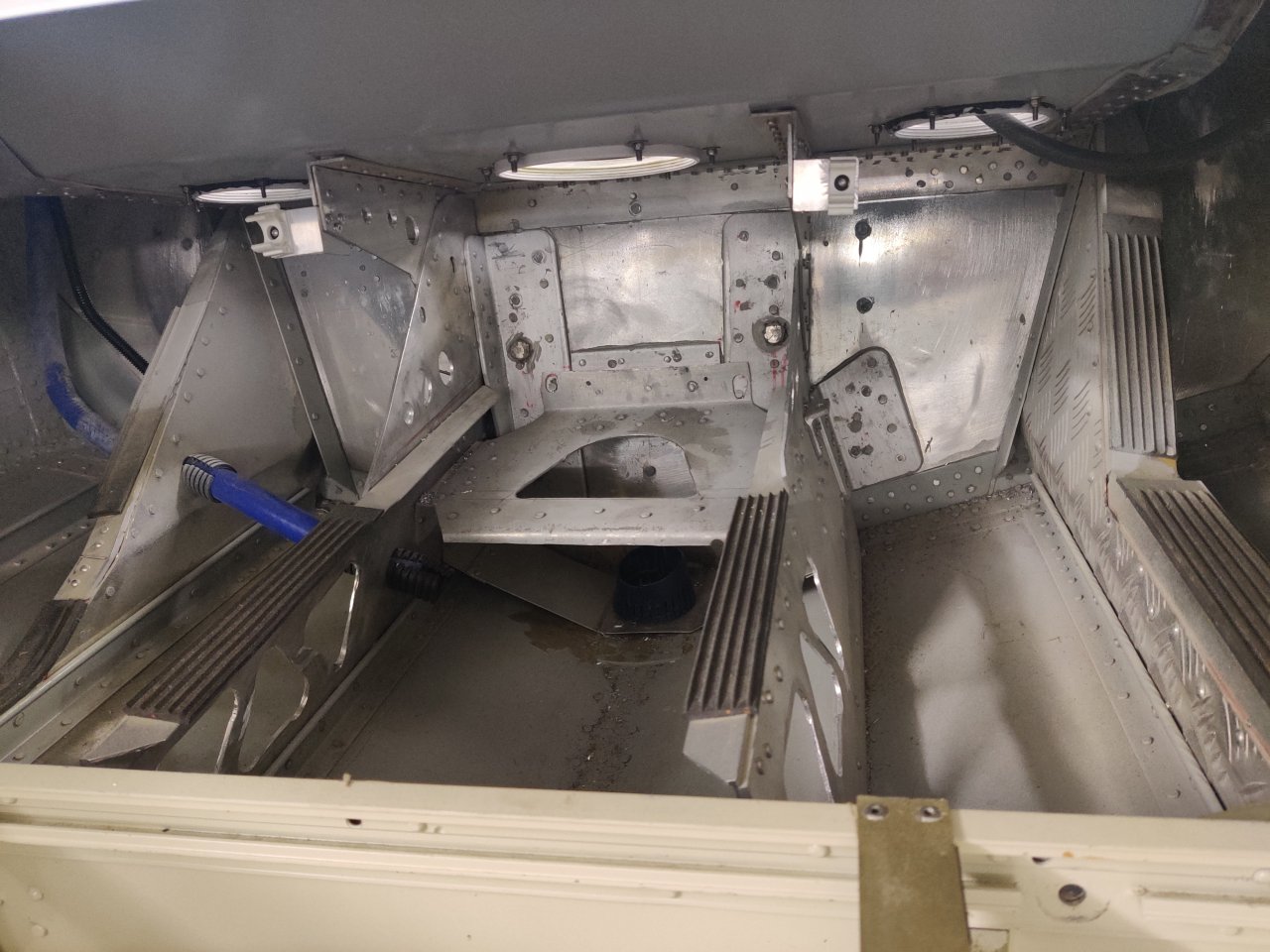

Началась работа по снижению веса. Понимаю, что много не удастся скинуть, но тем не менее. Целевой объект палуба, но об этом позже.

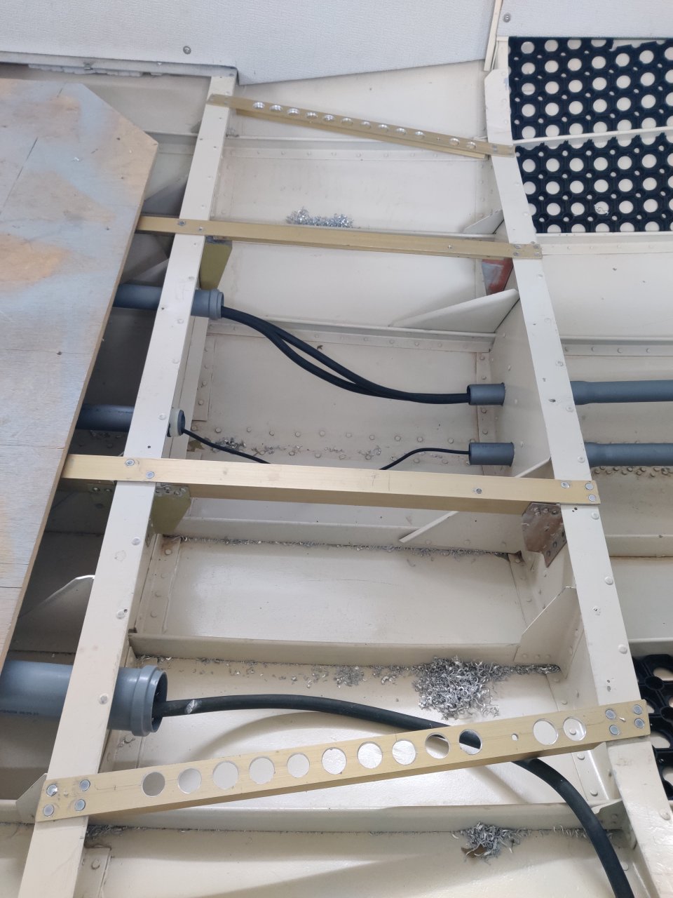

Борь под полами наверное зря в уголках отверстия режеш , эта полка на изгиб работает полностью .
9 748
6 525
Уголки АМГ 6 2 мм или какой-то другой крепкий сплав. Я на любой уголок встаю, а ему хоть бы хны. Во мне сотня. Я смотрю, там все нормально, и не случайно начал упражняться с короткими уголками. Их заменить не проблема. В выхи кусок фанеры фрезером погрызу, посмотрим, что выйдет. Нужно подумать, какие на ней ребра изобразить. Если получится задуманное, продолжу упражнение с палубой, может и бортовые карты облегчу. Понимание приходит не сразу, увы!
Под рецессом тоже лишнее убираю. Трогаю только лонжероны - АМГ 6 и д16 т З мм.
9 555
4 762
Не ну как ковыряться со своей лодкой ,это личное дело каждого.Главное знать зачем!Вот смотрю со стороны и понять не могу.Ну "насверлиш " пару килограмм кружочков ,что от этого(кроме послабления конструкции) выиграеш ?Лодка воспарит над водой?Тебе надо думать над увеличением подъёмной силы обводов днища и смещения центра тяжести.
Володя!А вот тут -ты не прав.Сверление,в данном случае,не ослабление конструкции,а увеличение жесткости.Как ни странно.Сопромат,мать его ети!

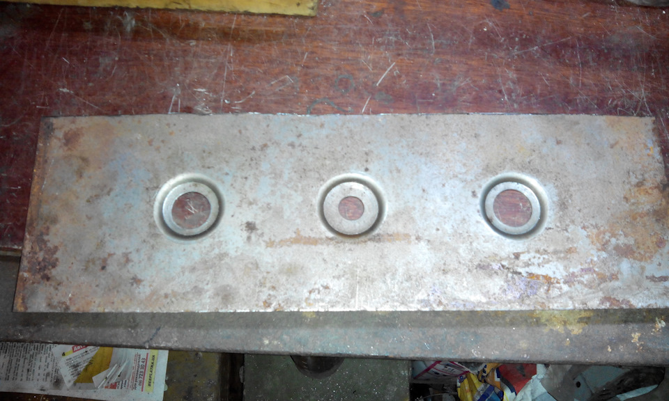

Увеличение жесткости просто сверлением вряд-ли добъешся, а вот раззенковав отверстия, это да. Но мой случай явно не тот.

Зенковка-обязательно,но даже просто сверловка-тоже неплохо увеличивает жесткость,именно на сгиб.Но-не на кручение!
Саш , малость не прав , отверстия не могут увеличивать жесткость , зенковка тоже . Или под зенковкой подразумеваеш зиговку кромки , тогда да .
Развальцовку (зиговку) конечно. Из метро пишу часто, там не до проверок написанного.

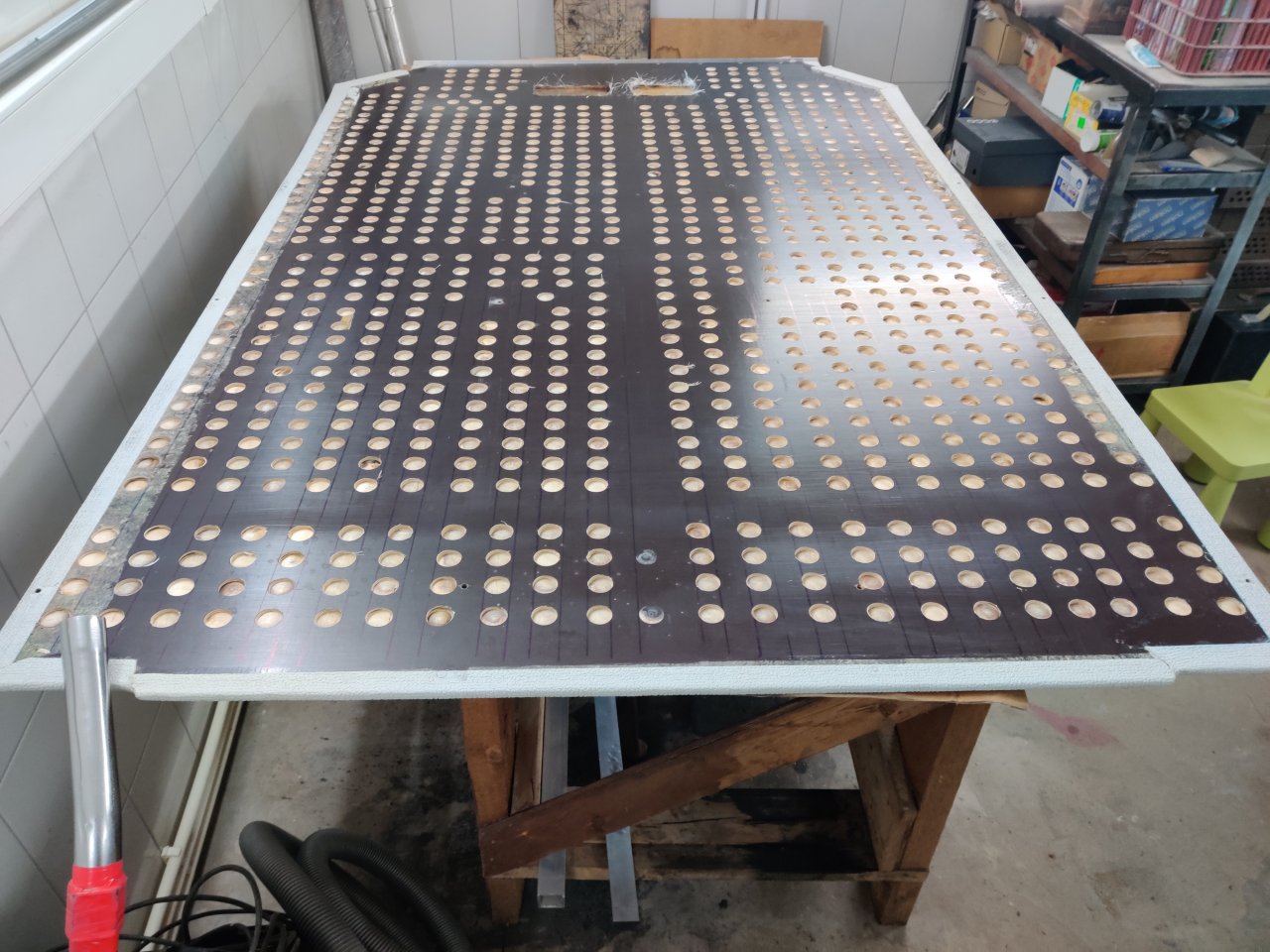

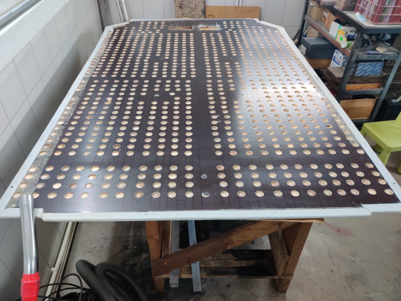

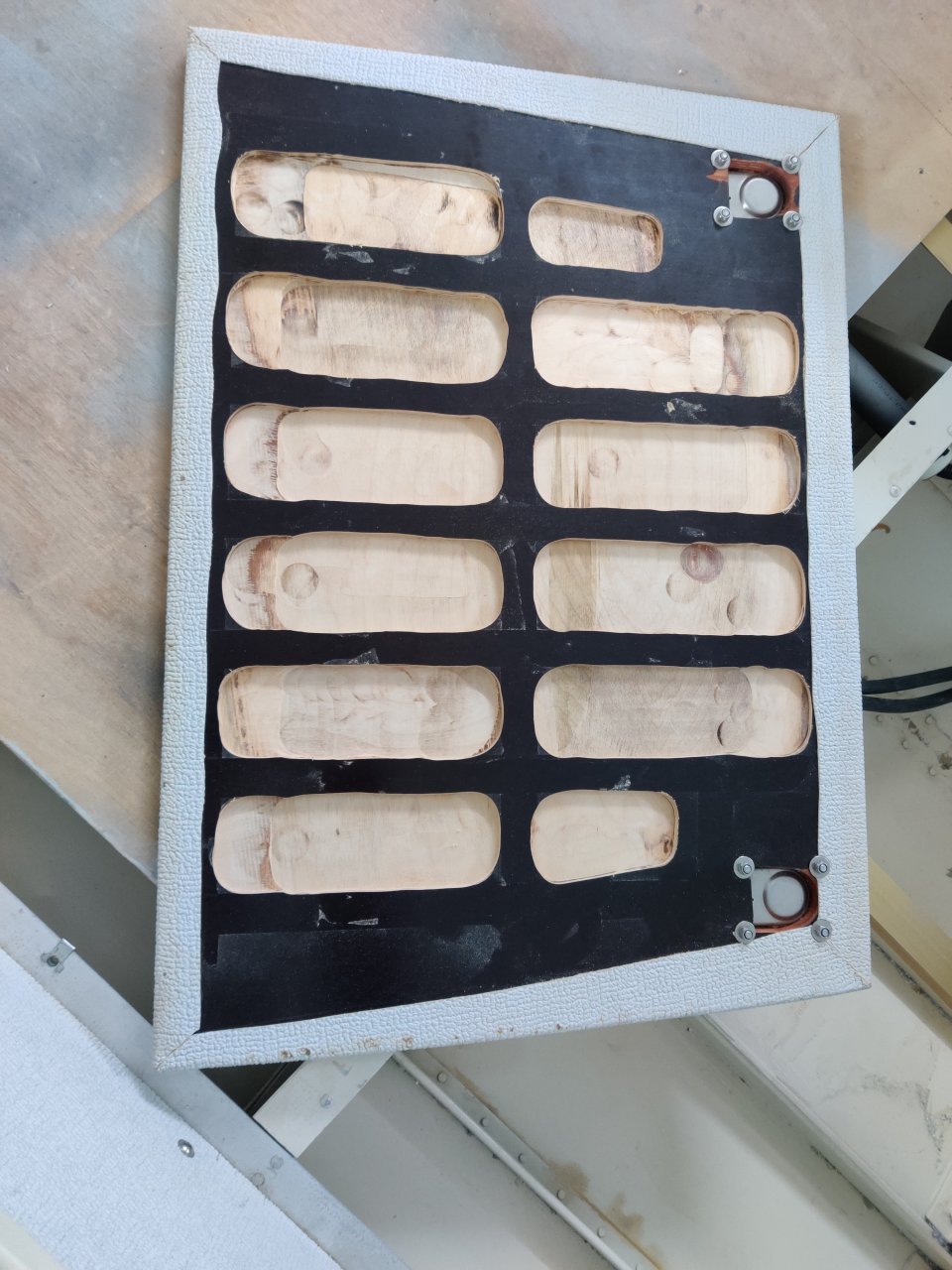

В выхи фрезернул палубу.
Трапеция под ногами из бакелитовой фанеры 9 мм. С покрытием было 3500, снял 800 г. Такую фанеру имеет смысл фрезеровать, но делать ряды отверстий, как на основной палубе.
Основная палуба - та же фанера, но 6 мм. Снял около 3 кг. Сейчас 15 кг. Для весов, которые использовал, это некий критический вес, меньше 15 кг не кажет. Верно взвешивают после 17 кг. В руках лист намного легче, чем был.
Очень тяжёлый элемент это материал облицовки палубы. Рулон весил не менее 10 кг.
Если кто будет думать о его использовании - имейте ввиду. Но его фактура, нескольское и приятное ногам покрытие - большой плюс.
Остаётся углубления обработать маслом для дерева, произвести ещё кое какие манипуляции с корпусом по снятию "излишков" и можно лодку переворачивать.

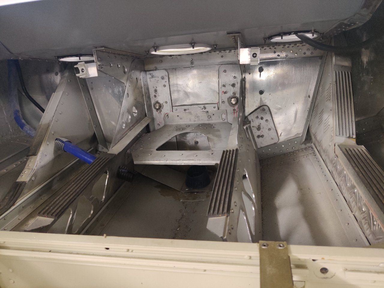

С облегчением силового набора в корме закончил. Пока по железу снял около 1 кг. Не много, но тем не менее.

Эту еще не раскрыл: посмотрим, что она покажет с откапиталенным мотором, измененной развесовкой и гидродинамикой. С новой катрюлькой меня из дома выгонят (хотя Авито периодически посматриваю на предмет нетюнингованного корпуса). Глобальные работы затратны по деньгам и времени. Начинать новый проект не имеет смысла, да и возможности такой сейчас и в ближайшей перспективе нет. Этот проект был мне просто интересен, и делал его в качестве хобби для души. Просто привык что-то мастерить, вот и ищу приключения себе на задницу.
Работы подобного плана нерентабельны. Если все затраты (включая работу) перевести на деньги, было бы дешевле купить новую лодку. Мне просто это было интересно.

Володя, я не просто так выложил результат, хотя бы мог бы и умолчать об этом, ибо он на практике ничего не даст в моем случае.
Часть людей (не только здесь) выкладывает бездумно инфу о том, что просто сделано. При этом бОльшая часть показывает не самые правильные решения, хотя быстрые и дешевые или простые, не понимая, что они не совсем правильные или совсем неправильные. Люди смотрят, и делают также только потому, что так сделали другие. Это к слову, про шпильки на корме, например.
Я уже несколько раз здесь приводил в пример свои ошибки, чего не набираются смелости сделать другие. Ты же лучше меня знаешь, что понимание приходит только после того, как пропустишь все через свою голову, потом и руки и проэксплуатируешь это.
Выводы для себя сделал следующие:
  • для палубы за глаза фанеры 6 мм (нужно незначительное усиление каркаса и достаточно легкого говноуголка из Леруа).
  • борта по возможности, лучше не зашивать. Хотя если транспортировать в лодке лагерь (поездки в АО, например), зашивка борта очень полезная штука. Если бы сейчас это делал, уменьшил бы площадь зашивки, добавив полки и обшил бы все картами из тоненькой дюральки.
  • декоративные покрытия нужно использовать с учетом их совокупного веса. Мне и в голову не пришло, что оно такое тяжелое, хотя ездил и щупал ручками сам. Но что поймешь по небольшому кусочку.
  • по возможности вместо уголка нужно использовать гнутик, как это делает Олег (для тех, то не обратил на это внимание).
Как-то так. Но цель - похудеть за зиму поставлена, времени вагон и буду двигаться в этом направлении. Спуск на воду покажет: стоило оно того, или нет.
