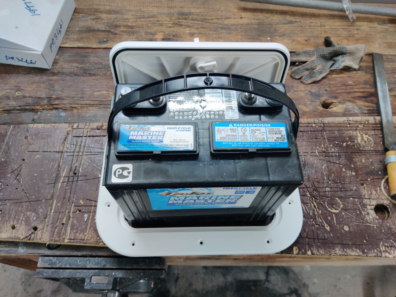

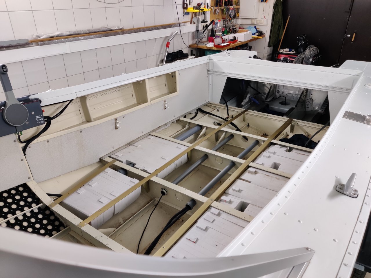

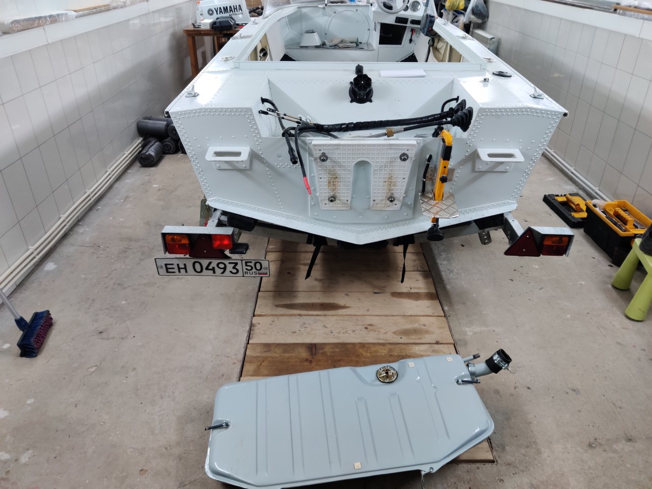

Несомненно. А пока разметка нового места для АКБ.

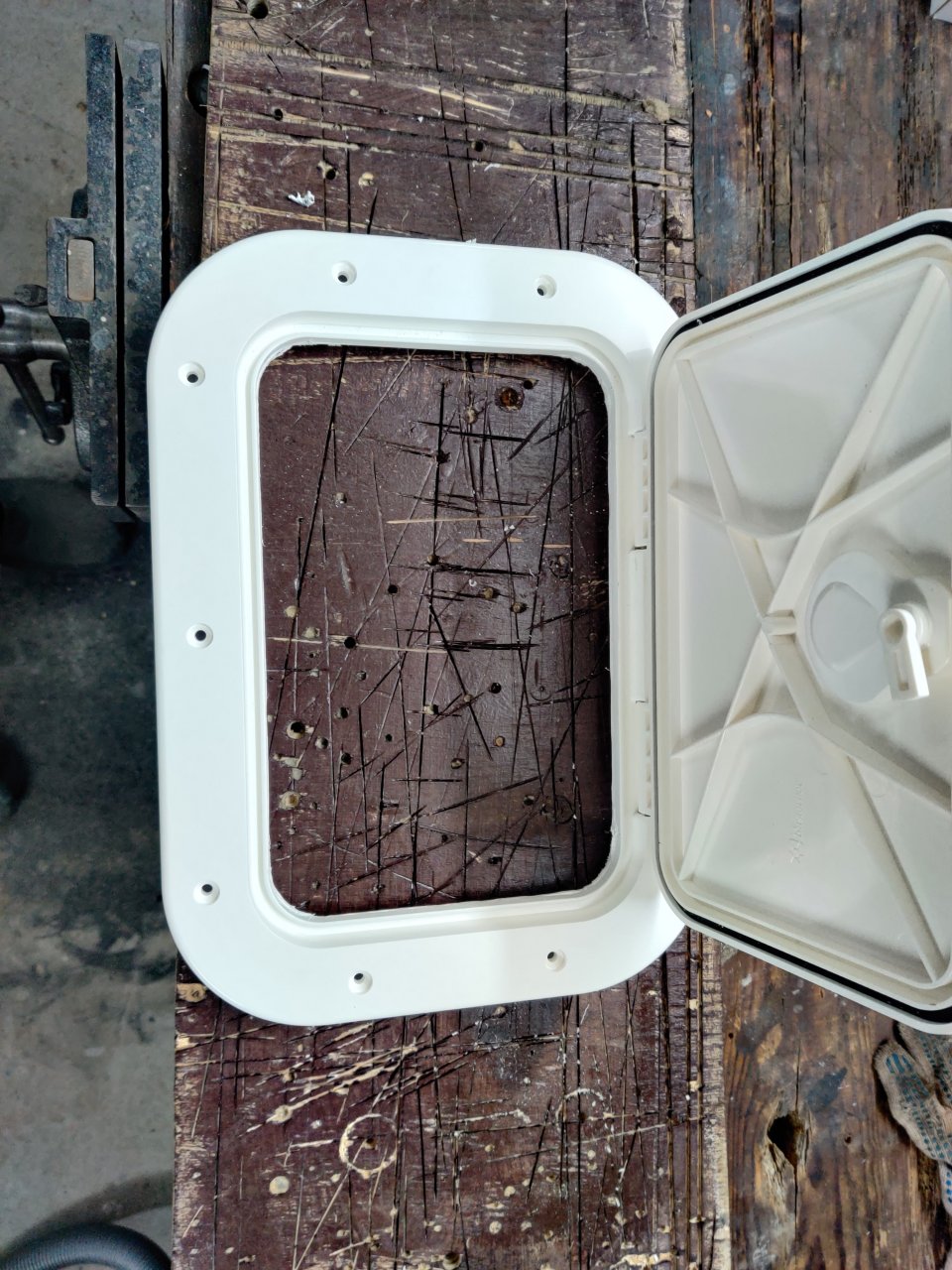

Крышку в рундук? Туда как раз лебёдка влезит

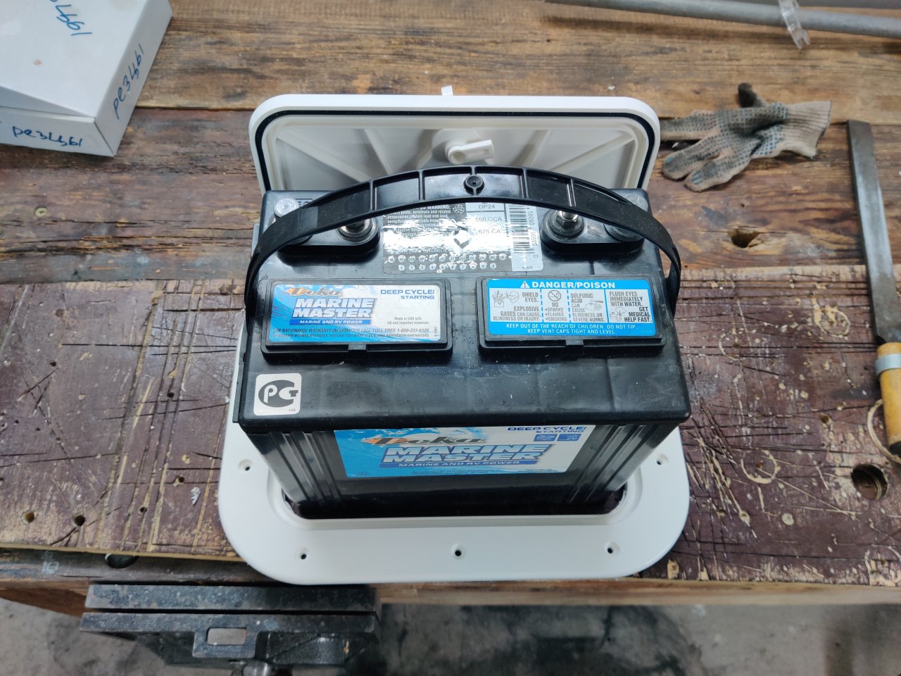

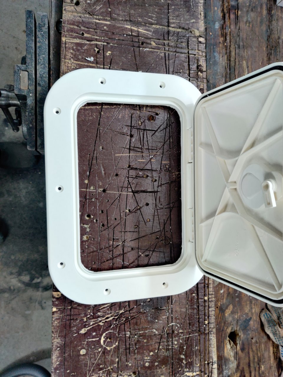

Тент тентом, крышки брали где?
Крышку на Аллмгаторе заказал. На следующей неделе будет. Хотелось Оскулатти, но в наличии нет по вменяемой цене и отверстие там поменьше

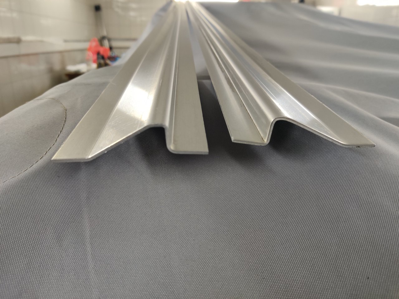

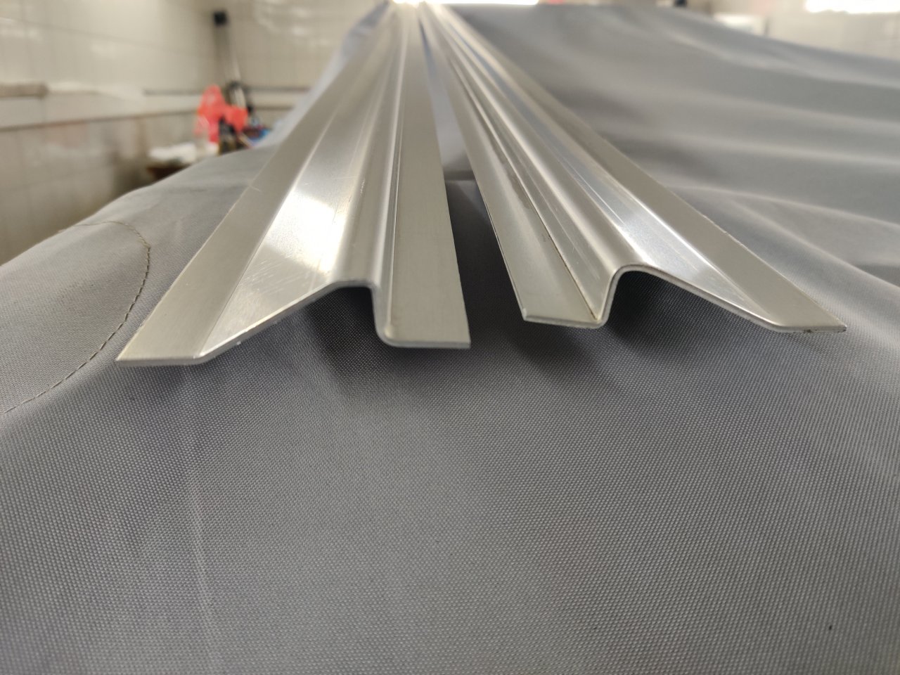

Купил в Мотоботе профиля. Д16 Ам 1.5 мм явно мягкие, а вот АМГ 2 мм вполне себе. Приклепаются и все должно быть пучком. Видимо вскорости оживлю темку.

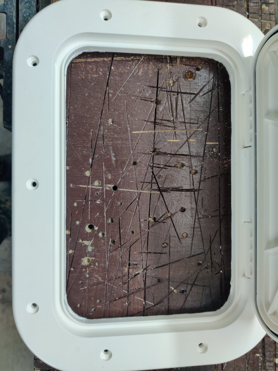

Люк не подошёл. Не хватает каких-то 5 мм. Размеры, что дают продавцы неточные. Имейте ввиду!

На АМГешных сразу носик свести и заварить можно . На 4 прогах носики гниют , из АМГ гнули и варили более длинные около 100 мм и подклепывали к основным реданам .

Пришла в голову мысль совместить гидрошайбы с реданами. Нигде такого не видел, поэтому выношу на обсуждение!
Не секрет, что неправильно выполненный редан зачастую приводит к ударам на волне в носовой чести. С гидрошайбой он меньше выражен, а в каких-то случаях отсутствует вообще, за исключением случаев хода под определенным углом к волне.
Возможно укоротив длину редана в носовой части и компенсировав ее уголком (гидрошайбой, сведенной на нет к носу), которая станет продолжением вертикальной кромки редана, негативный эффект удастся минимизировать. Носик редана возможно придется сделать несколько иначе, чем это обычно делают.
Мнение уважаемых Донов?

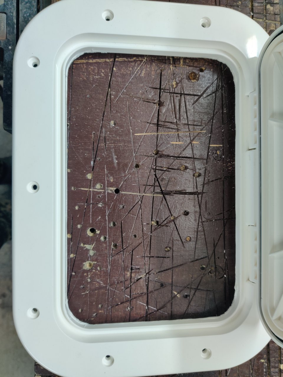

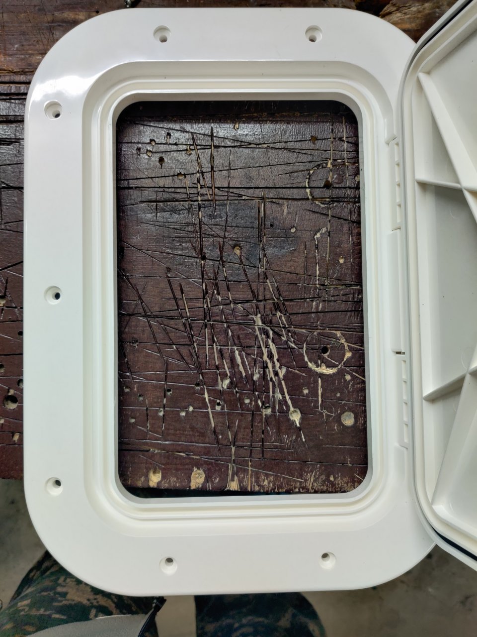

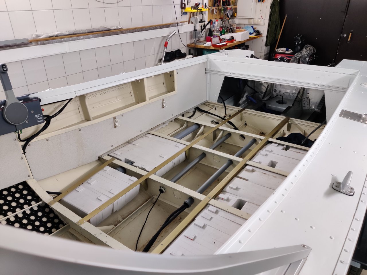

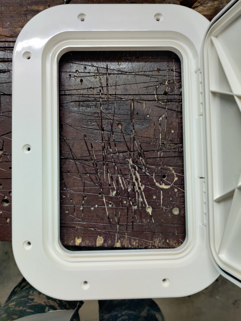

Сын покрутил люк в руках, переставил на нем уплотнитель с основания на крышку, благо там канавок дофига и велел резать. Вот что вышло. Осталось кромочки обработать и изготовить переходную площадку, т.к потопчина под люком с ребром жескости. АКБ к весне перекочует в корму, уйдут тяжёлые сварочные провода.
Теперь нужно определиться с реданами.
Лодку придется разобрать. Думаю фрезернуть канавки на палубе и ещё кое-где. Вес фанеры палубы думаю уменьшу на треть. Зима длинная. Есть ещё мысли, по облегчению, но это ловля блох, хотя курочка по зёрнышку...

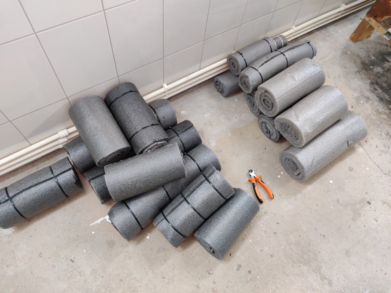

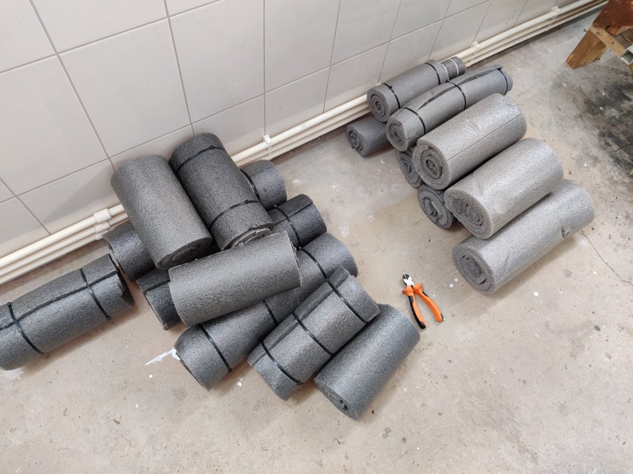

Я пост трогать не буду, хотя с точки зрения развесовки это правильное и простое решение. Сейчас у меня, пожалуй, самое лучшее решение с точки зрения рыбалки и безопасности - единый большой кокпит и закрытый нос. Двинув на днях полпачки пеноплекса понял, что дело отчасти в нем. Носовой отсек непотопляемости забит им под завязку, а это приличный вес. В теории можно установить туда надувной баллон. Его можно склеить из ПВХ или использовать камеры. Последние подкачивать не удобно, а с первым много мороки.
Самое главное, не совсем понятно, как изменится поведение лодки после таких итераций. К тому же вес этого пеноплекса в других местах - тоже влияющий на общую картину фактор. Снова получаем некий компромисс. Возможна груша от большого гидроаккумулятора может быть использована, но она и стоит прилично. Нужно сравнить разницу в весе пенопласта и пеноплекса. В нос можно и тот, и другой. Набухание от воды там маловероятно. Есть ещё большие гимнастические мячи. Или детские попрыгунчики. Тоже вариант - давление годами держат.

Пол куба Пеноплекса-это от силы 10кг. Так в носу у вас меньше ведь. Поставил якорную лебедку и якорь 9кг. Нос в статике притопило. Дифферент триммом не компенсировать. На ходу моментом потерял 2-3 км в час
9 748
6 525
Так и есть!

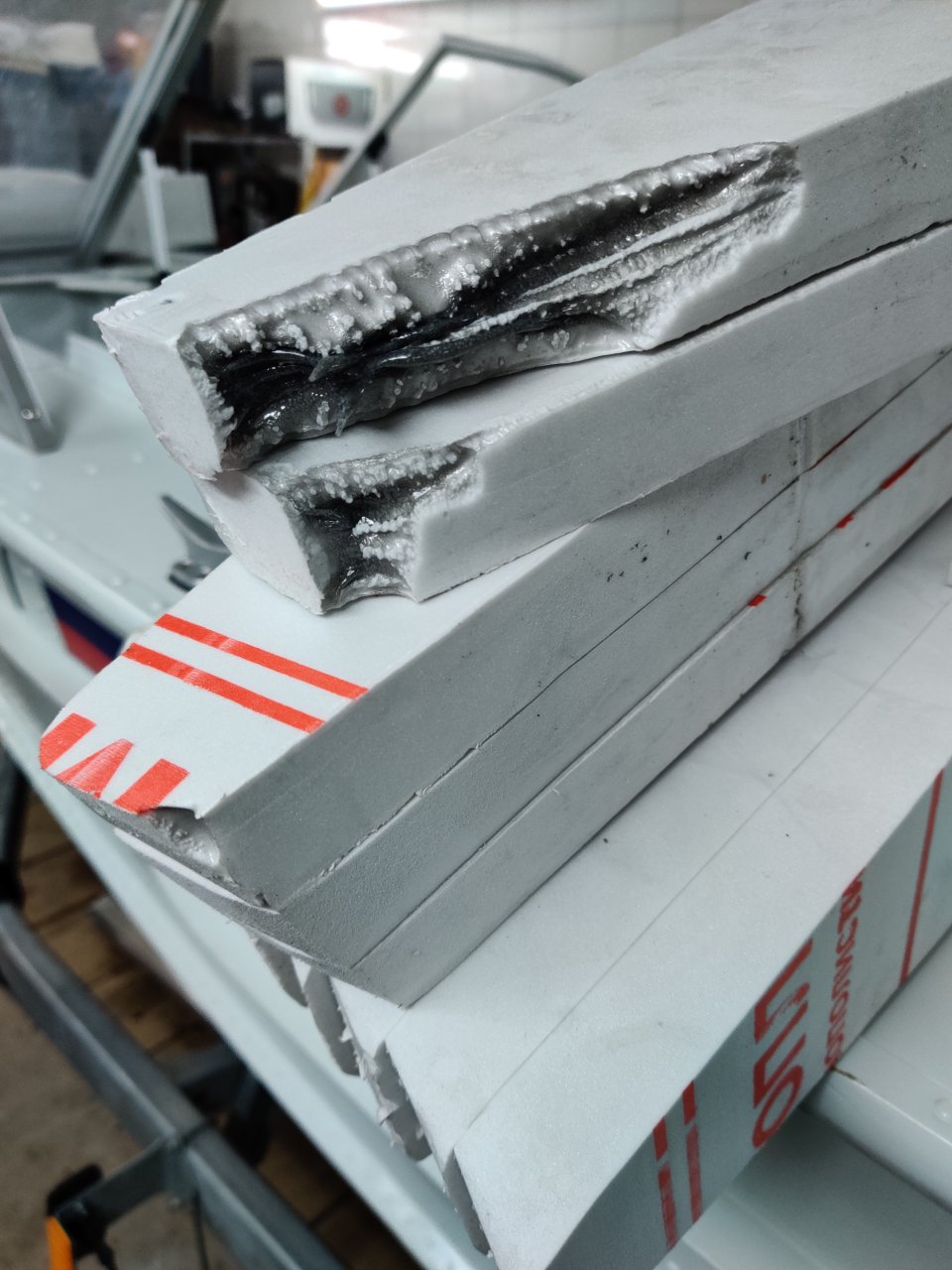

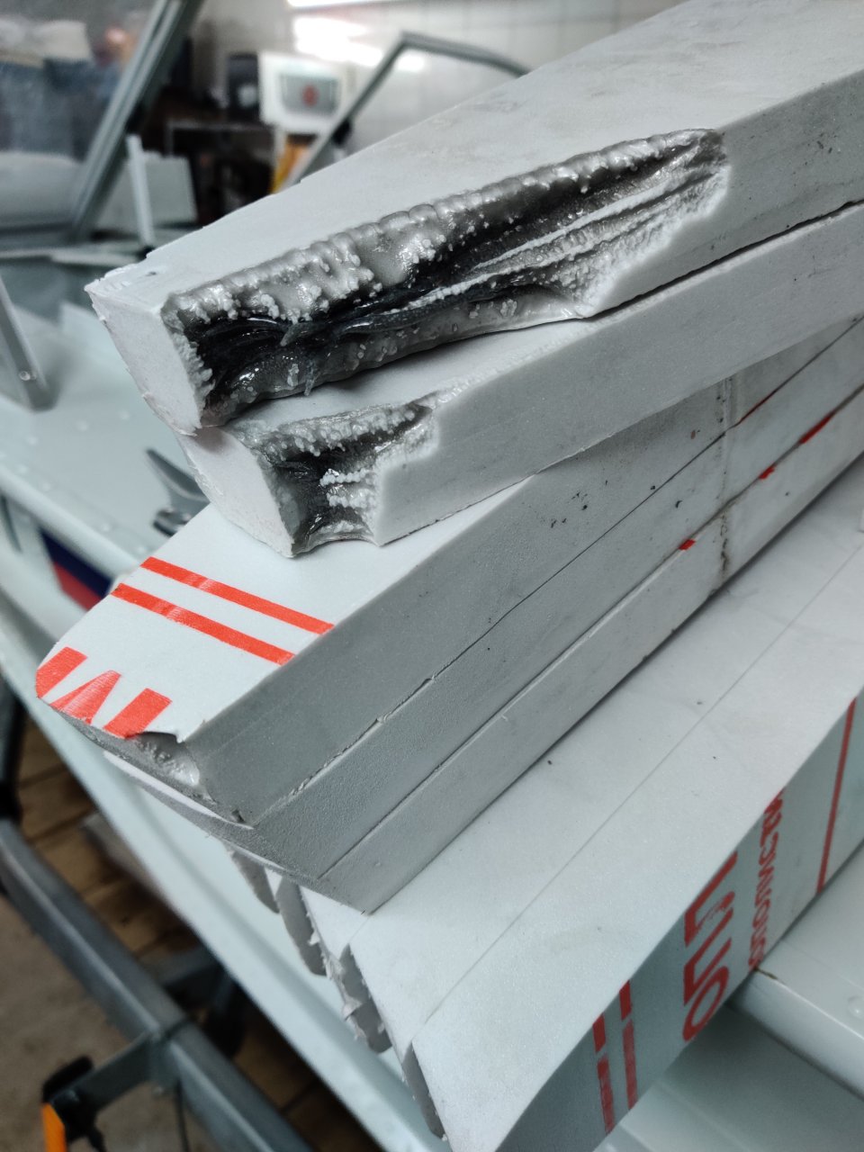

Валики - непотопляемость из кормового отсека. Поплавленный блок непотопляемости под палубой - утечка топлива. Был такой казус. Не заглушил два тонких канала в баке.
3 159
1 311
О да валики живее всех живых. Вот это материал, за....сь!
