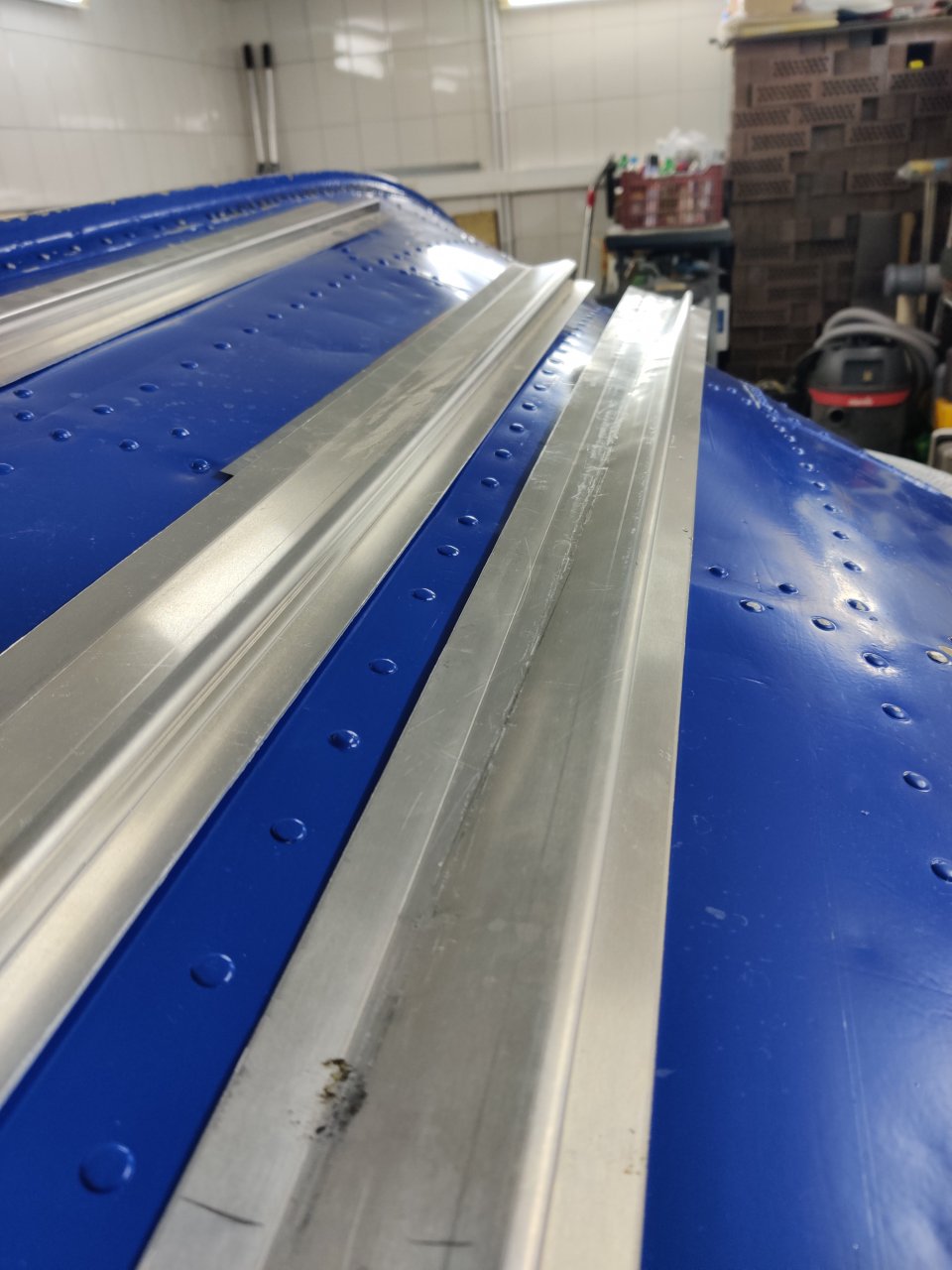

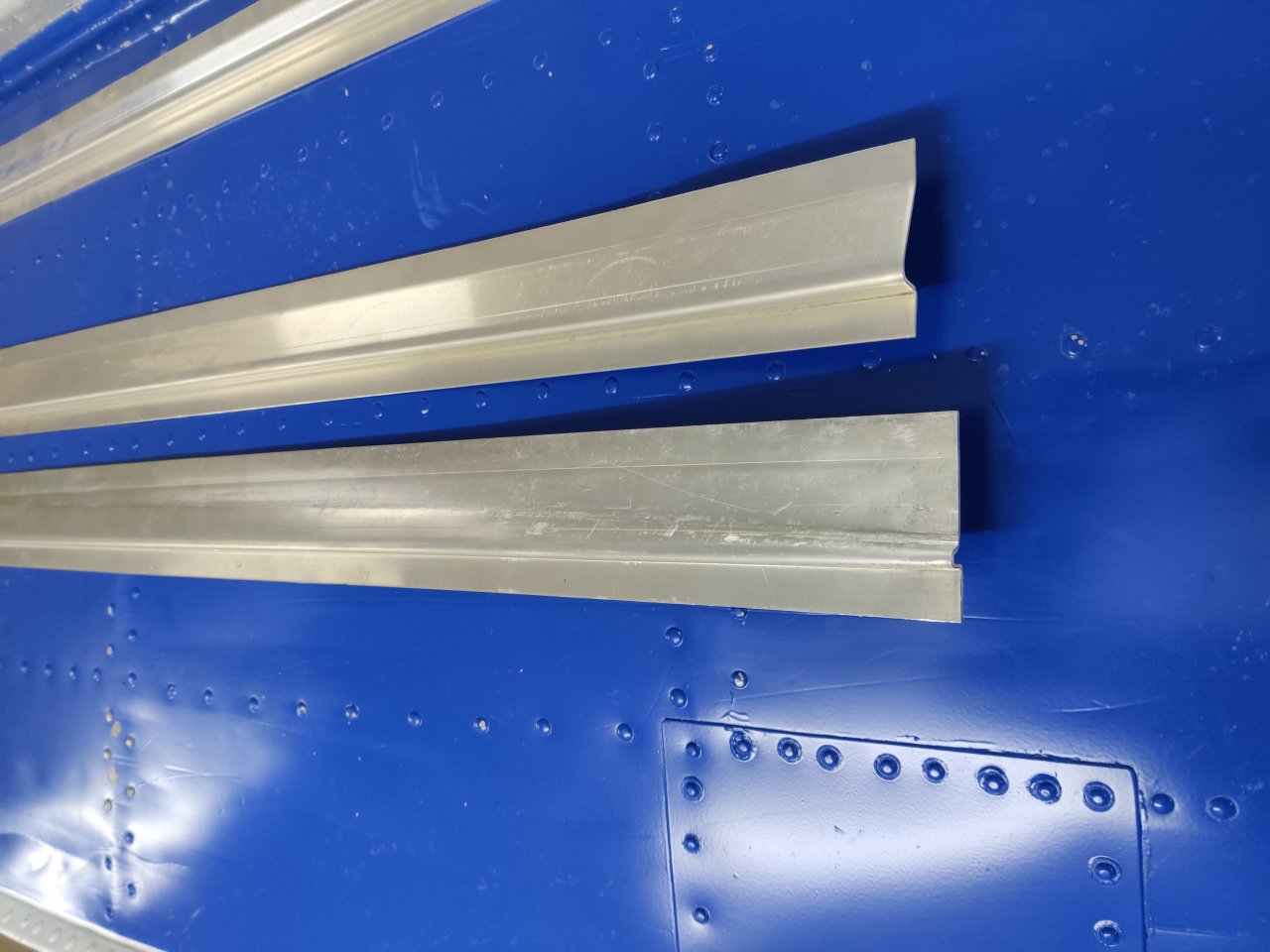

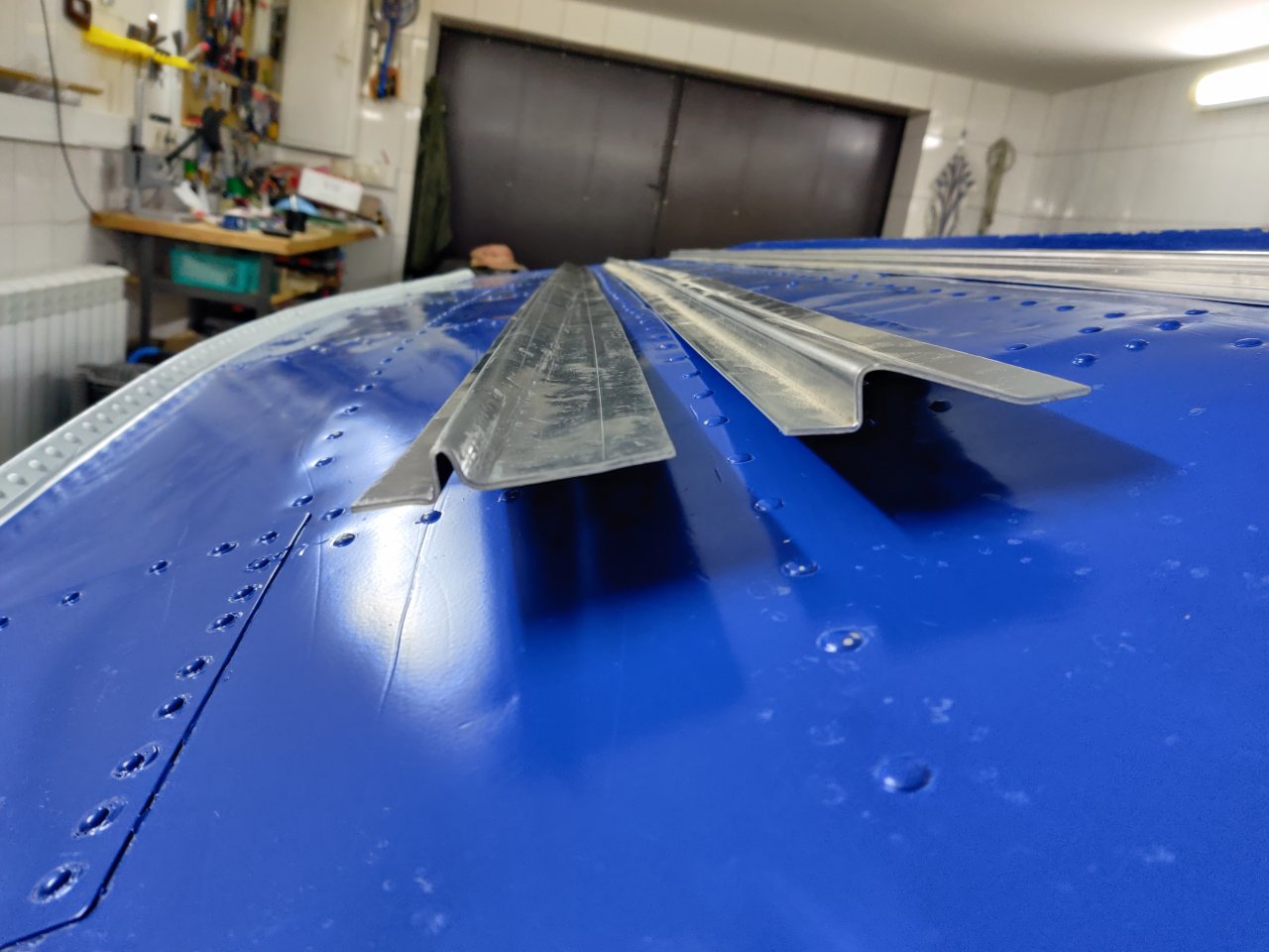

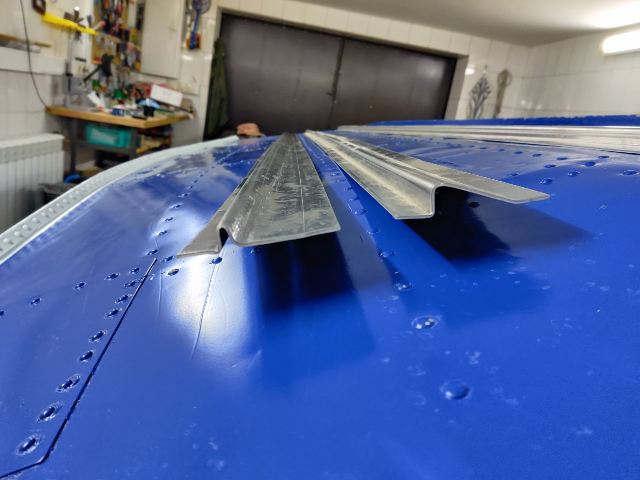

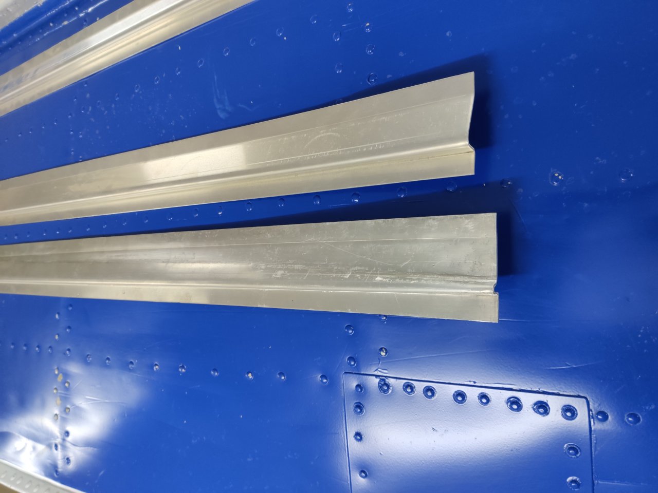

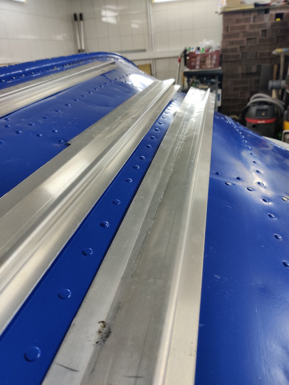

С реданами все будет очень не просто. Продольный силовой набор наклепан от балды. Выменял по отвесу, чтоб выставить их параллельно килю. Час гонял и подобрал только места для внешних реданов. Они будут почти по схеме. С внутренними придется повозиться. Также нужно думать как обойти вмятину - она не тянется.
В ТЗ ставлю условие накрыть минимальное количество заклепок, чтоб можно было добраться и заменить, если потечёт что-то.
И одно фото для любителей темных лодок. На днище разводы от воды и налипшей и закисшей грязи. С белых бортов все элементарно снимается жидкостью для мытья колёсных дисков и губкой, а вот с синим швах!
Борь если ползаклепки мешает, поменяй её на потайную .

Так и будет! Их есть у меня. Заодно внутренние (скошенные к килю) полки реданов пойдут на них. Ставить на внешние не вижу смысла.

Я вот все думаю над твоим сочетанием гидрошайб и реданов и родилась мысль про фальшскулы типа гидрошайб , особенно на Прогресс 2 , для возможно меньшего брызгообразования.

Олег, а поподробнее? Но боюсь с фальшскулой проблема будет. У меня там околоскуловые латки, которые трогать не нужно, одна очень серьезная.

По краю борта (поверх шва) проварен уголок под определённым углом.Он то и не даёт брызгам с реданов выходить из под лодки создавая дополнительную подъёмную силу обеспечивая лучшую курсовую устойчивость.Ну как то так.Лодка идёт под хорошим деферентом на корму (двадцатка четырёхтактная) ,не брызгается и почти не создаёт волну.Видео не очень информативно ,но то о чём говорю видно.Работы над корпусом продолжаются.Благо вода жидкая!.

Если делать без гидролыжи, то двух пар реданов кмк(вангую) будет недостаточно, для эффективной работы и устойчивого хода "на редане" при различных скоростях и загрузках, т.е. или три пары реданов или две пары реданов и пара гидрошайб.
Борис, "фальшскула - гидрошайба", это примерно то, что реализовано на Обь 3.
170359
Мне видится пара гилрошайб в первой трети корпуса и две пары реданов, установленных примерно по схеме, единственное по мне так внешнюю пару реданов надо ставить ближе к борту, примерно на уровень первого ряда клёпок(стрингера) от борта, соответственно двигать и внутреннюю пару редано.
"Почеркаюсь" на фото чуть позже, пока не "до того", но и про гидролыжу не забывай, имхо таки стоит она того, так же нарисую вариант.

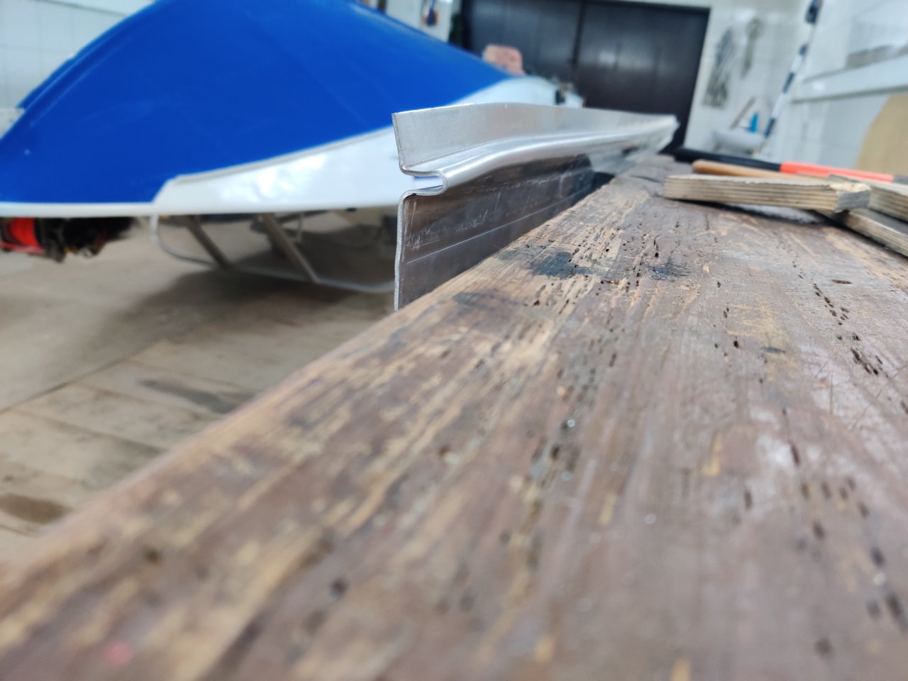

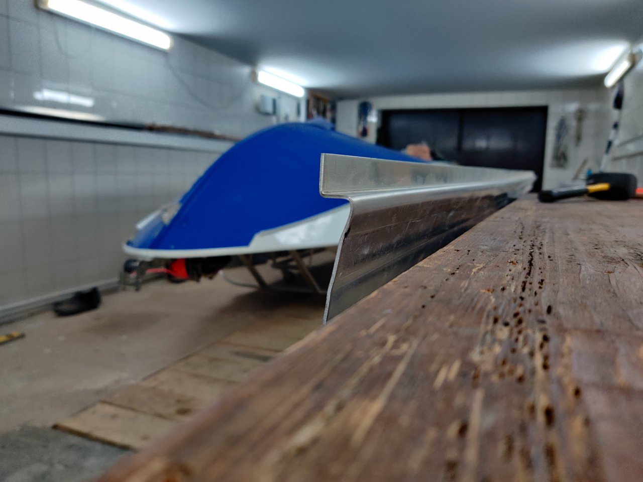

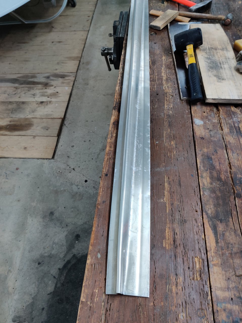

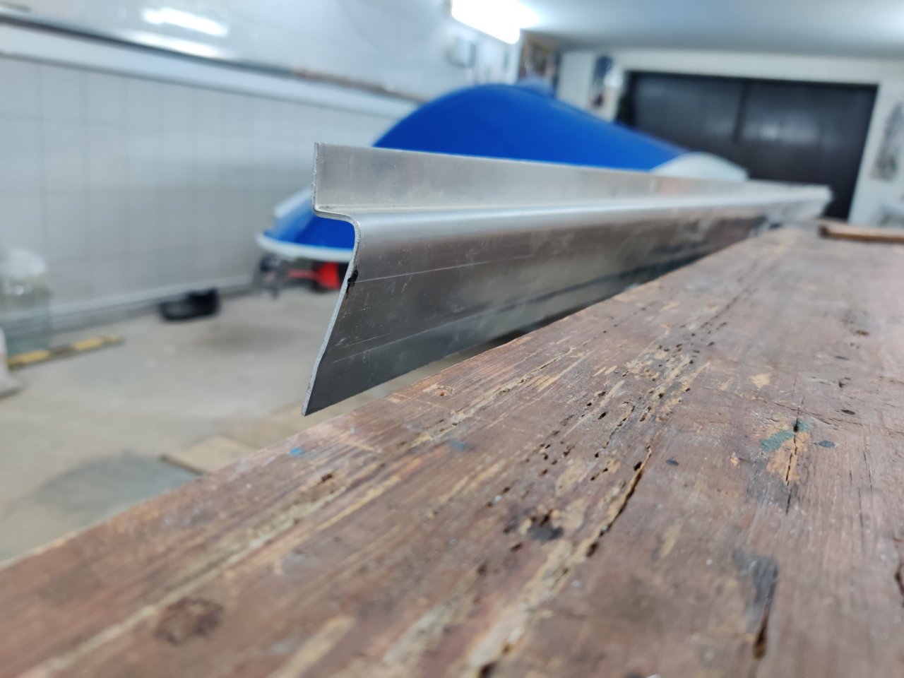

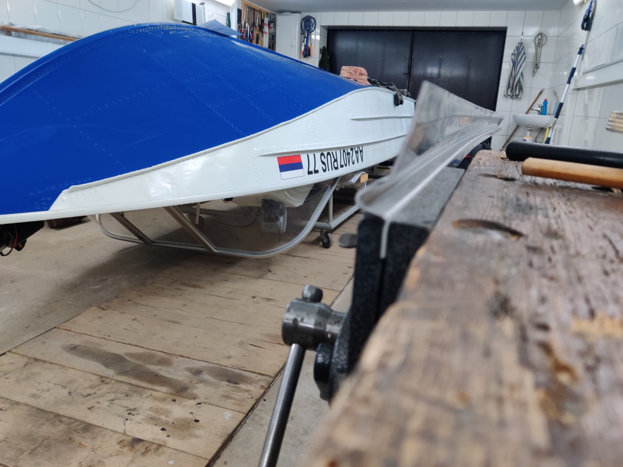

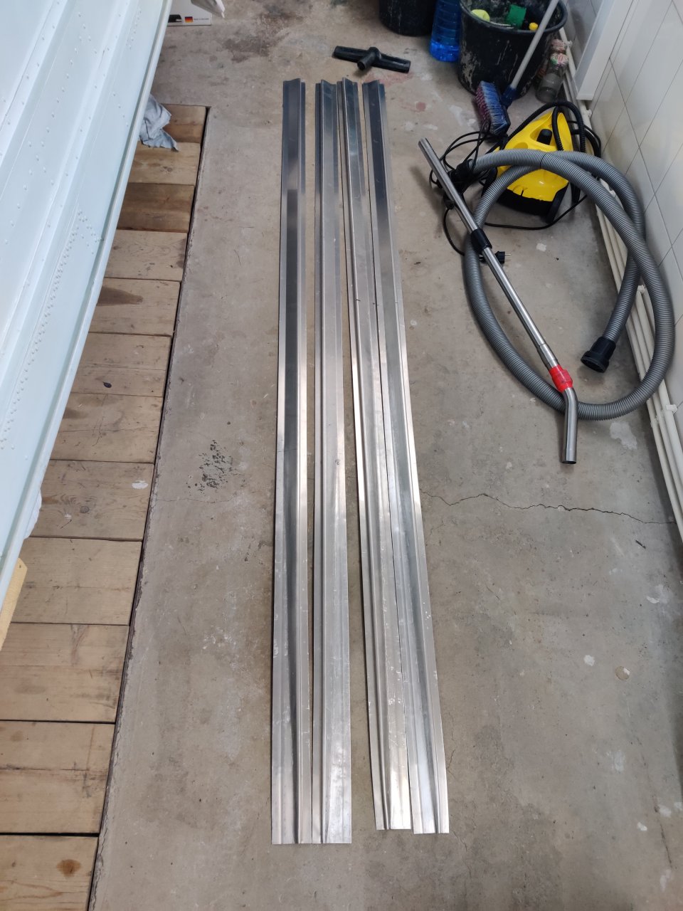

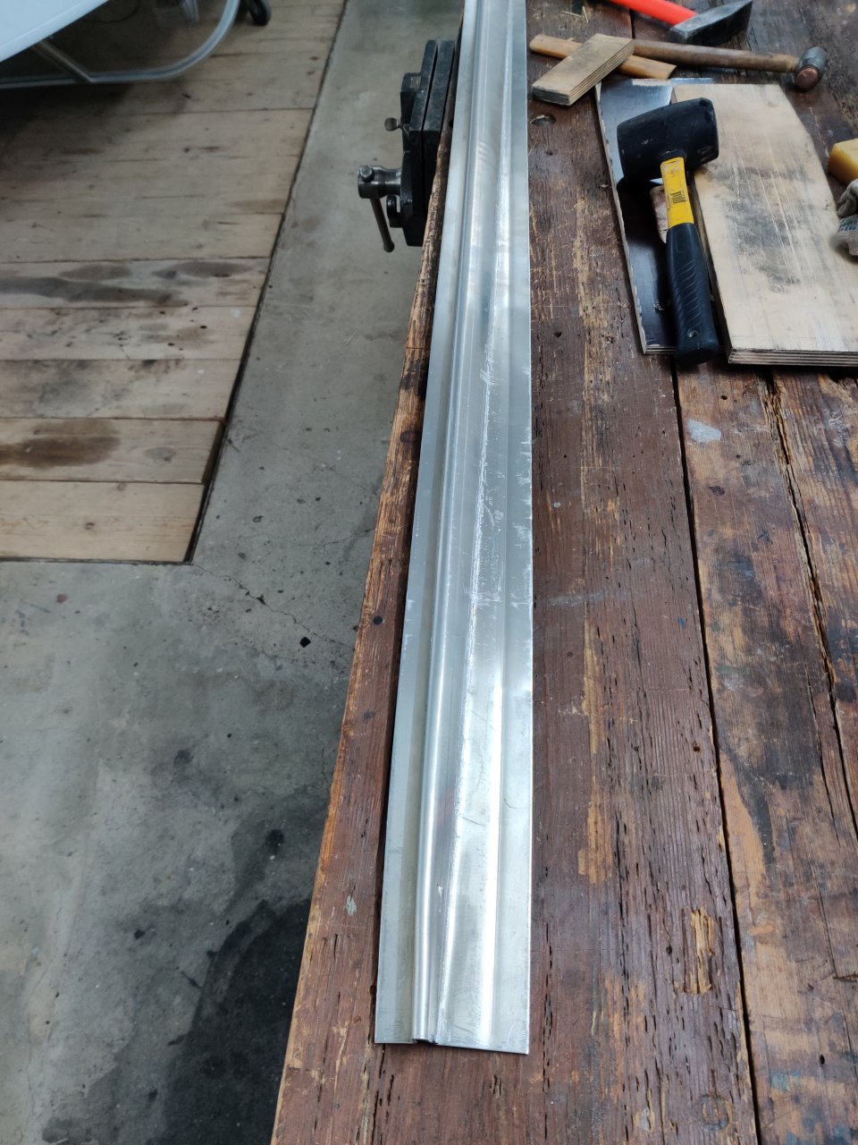

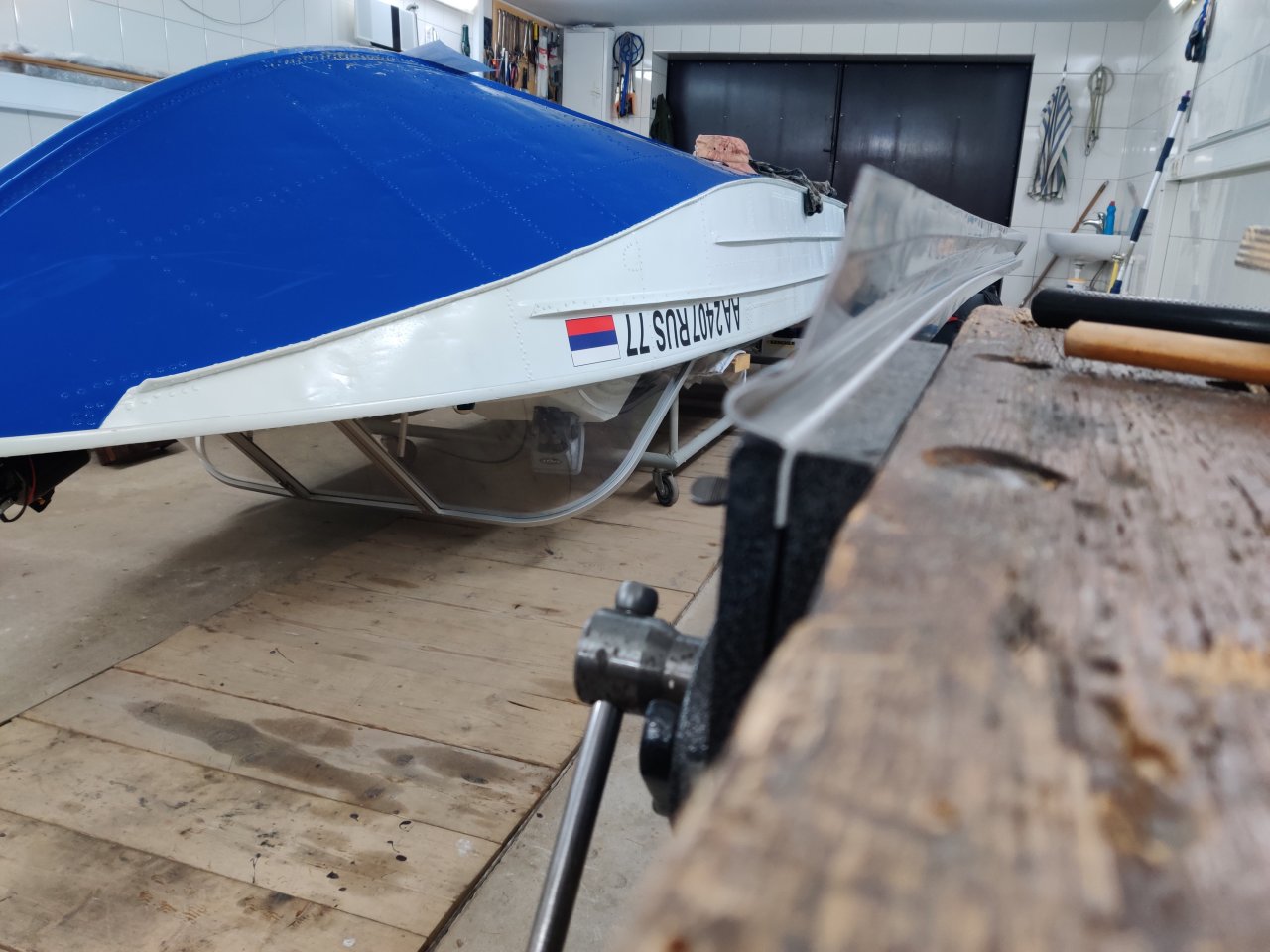

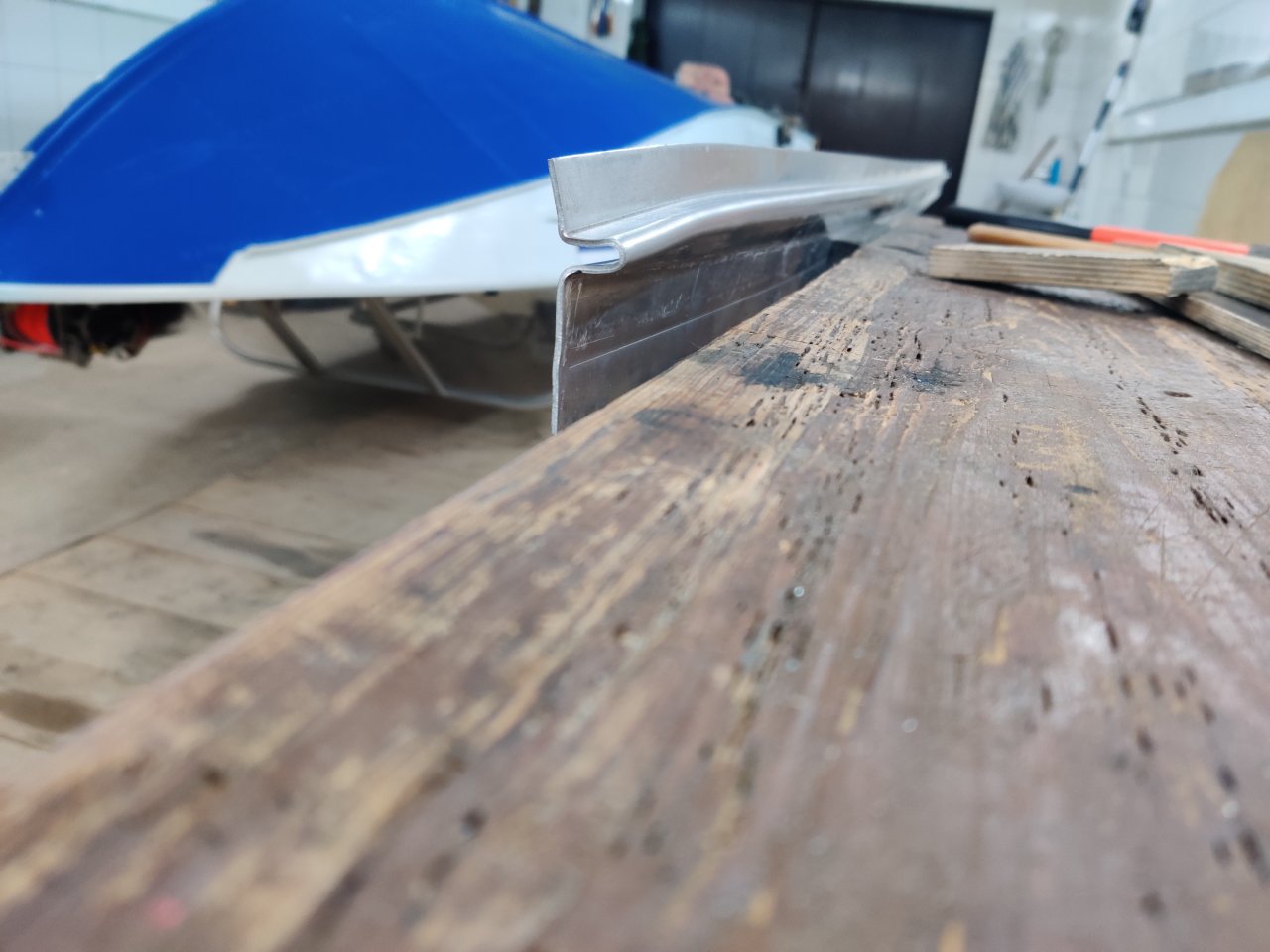

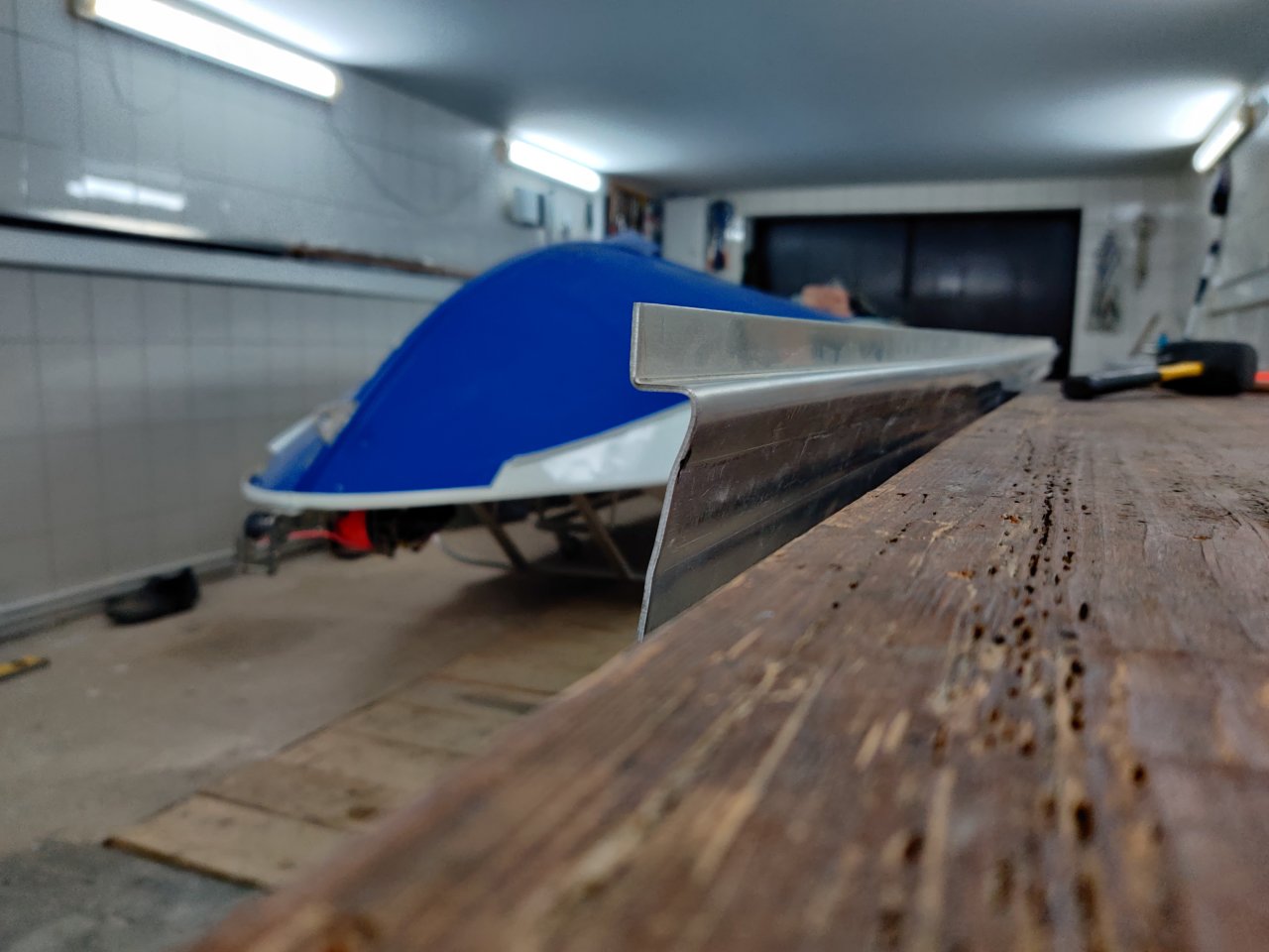

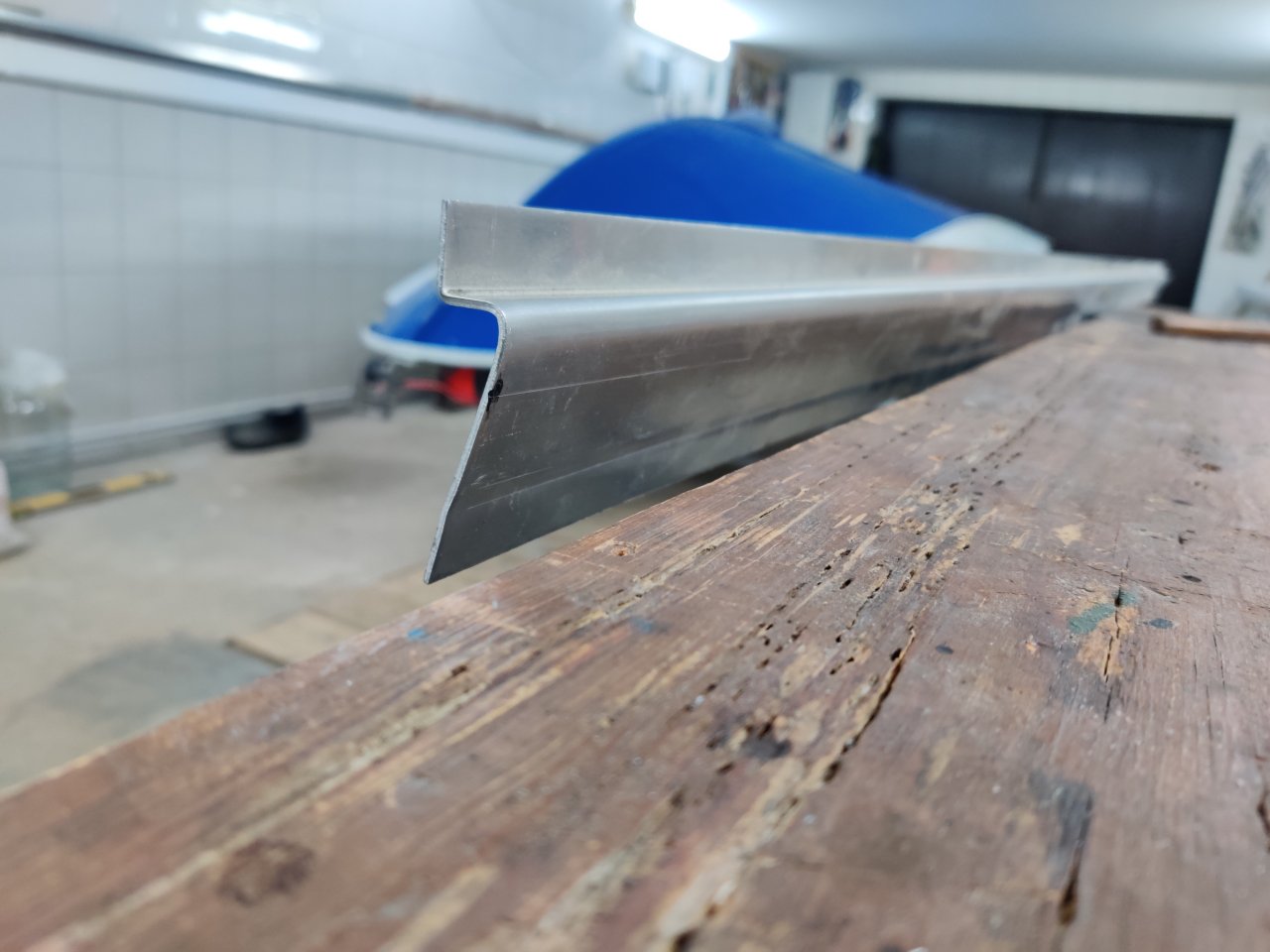

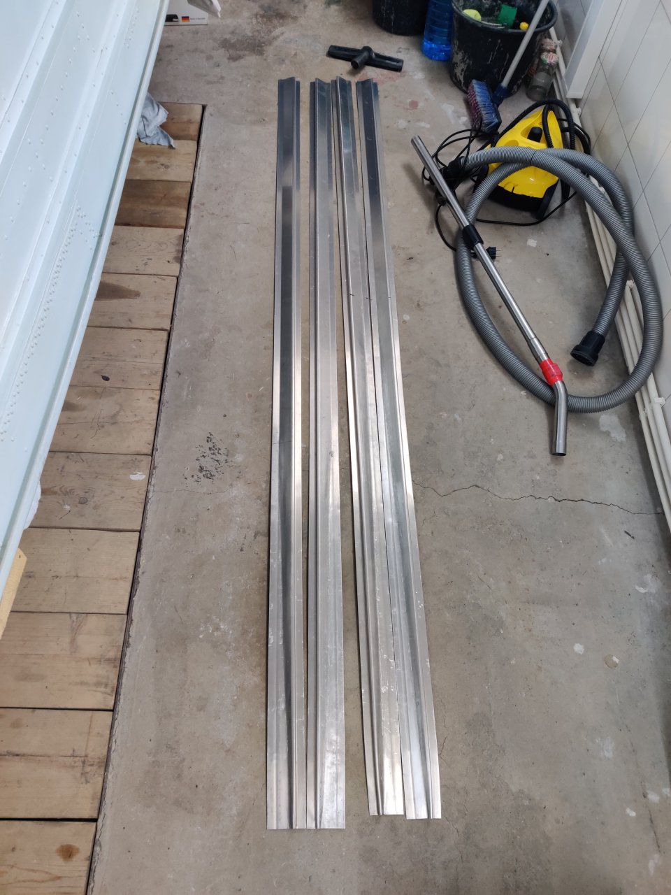

Начал подготовку к сезону 2019! Перегнул первый редан. Свёл на нет 90 см. Большие тиски, резиновый и медный молоток, горелка и обрезки фанеры в качестве выколоток творят чудеса.
А дальше как загнётся ?
Борь тебе еще и машину времени смастерить удалось.мне бы годков 10 - 20 - 30 скинуть.
Борис, а ты оказывается кулибин.:good::good:
