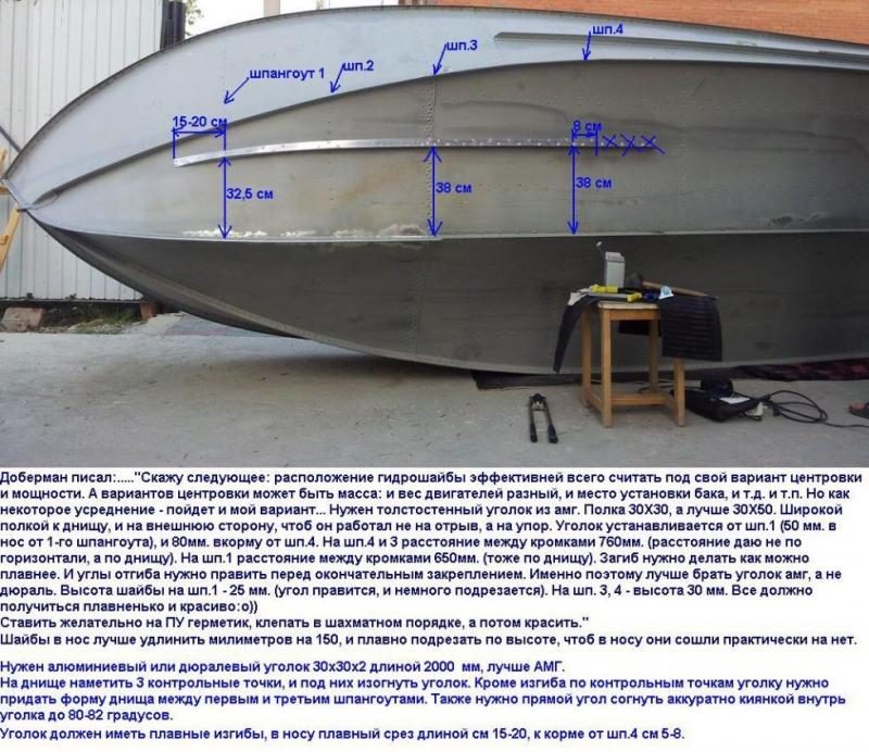

Позвонил сегодня в Мотобот. Реданные профиля у них из АМГ 2 мм (какого, сказать затруднились, но думаю 2) и Д16АМ 1.5 мм. Это бутафория какая-то. Уже при подъёме лодки на телегу появляется риск их замять о ложементы, не говоря про гальку у берега и топляки. Может я не прав?
Спросил, что сами рекомендуете ставить. В ответ пауза, а потом - что потолще.
У меня есть Д16АТ 1 мм. Думаю, отпустив его, смогу выгнуть профиля, но этого, ИМХО, мало. Гидрошайбы, как на Оке кто-то ставил? Небульбовый, но хороший уголок знаю где взять.

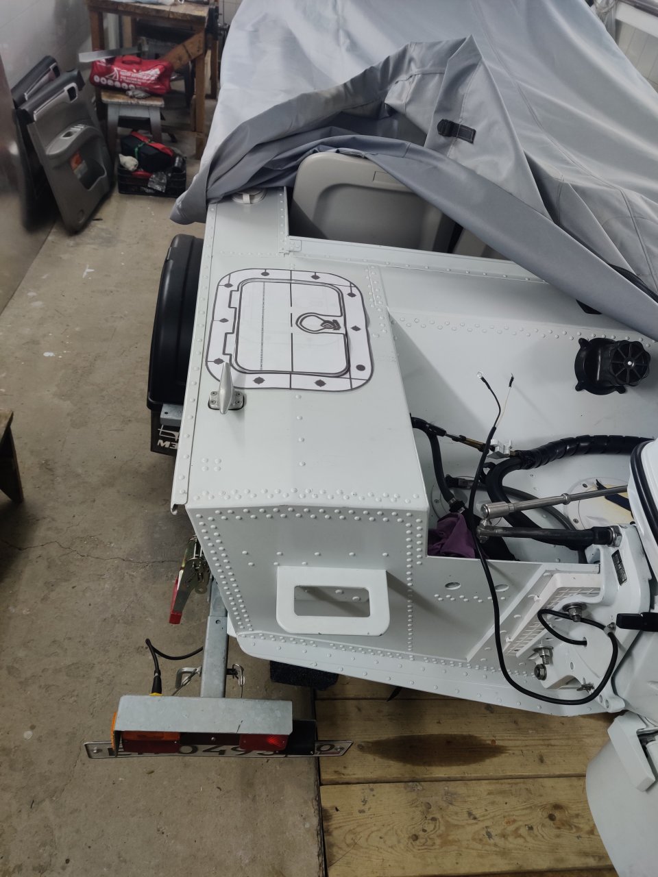

Практически придумал, как перевести в корму аккумулятор. Сделаю люк в правой части кормы. Сняв бак установить внутрь корыто для АКБ. Под него нужно будет сделать площадку, чтоб компенсировать наклон, заданный килеаатгстью днища. Думаю, люк использовать покупной из пластика, но под него придется сделать основание. Я восстановил заводскую геометрию потопчин в кормовой части, т.е. ребро. Вот его и нужно будет обойти.
Кто что думает?

Слишком мудрёно. :?И доступ к батарее сложный. Сделай бокс в заднем рундуке.Или он у тебя съёмный?

Так подумай что бы рундук при установке не мешал стоять АКБ там в уголочке.Всё проще чем городить "огород" в корме.

Мешать будет, да и место жалко. С точки зрения рыбалки сейчас очень все удобно.

Вот прочитай по шайбам на Прогресс.

Боря.У меня всё не выходит из головы ,твоя озабоченность с лодкой.Для решения проблемы ,мешает два фактора.Первый это то что сидиш не на штатном месте и второе тяжёлый мотор на корме.Тяжёлый к этой лодке.Мотор и бак с топливом сильно "топят" корму,а твой вес смещённый от центра лодки вперёд как бы компенсирует деферент,но не способствует при глиссирование меньшую смачиваемость корпуса.Что то сильно умно написал.Аж сам вздрогнул. :?Думаю что поднять корпус из воды гидрошайбы не помогут.Надо ставить реданы и причём по паре на борт.Может Олег поможет довести мысль до конца!?А может что другое подскажет.Главное не переживай! Одного не бросим.;)

У меня задний диван съёмный вместе с рундуком. Конфигурация для рыбалки. Чтоб было понятно, место увеличивается ровно на заднюю шпацию.

Да все ты верно написал. Я с таким расчетом и делал, но не сделал поправку на осадку. Получается что осадка чрезмерна. Сейчас лодке практически пофигу сколько в ней человек. Разница в одно лицо в пустой лодке или в три лица в пару кмч. Допканистру на транце в 18 кг она не замечает совсем. Если пассажира пересадить назад, скорость на пару кмч растет, нос приподнимается, но не сильно.

Володь пока не чего не скажу , не успел с поперечным реданом , теперь только весной надеюсь опробывать . По теории при П. Р. у Cheloweka , увеличивает угол атаки , что создаст большую подъемную силу в носовой части и приподнимет нос , также снизит смоченнную поверхность . Но как в песенке ,,теория, теория без практики мертва,, .

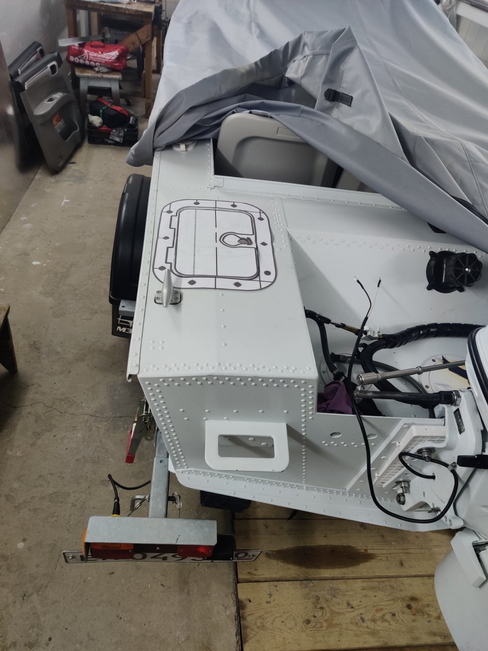

Несомненно. А пока разметка нового места для АКБ.
