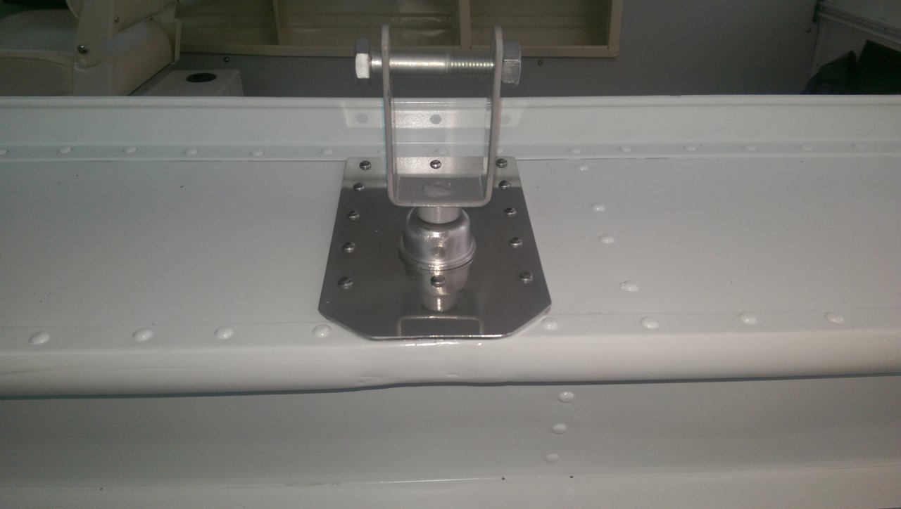

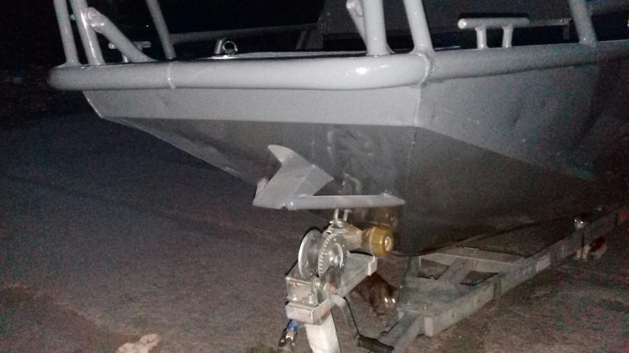

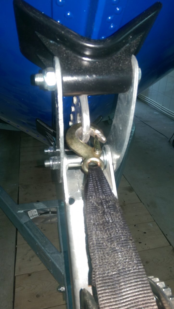

А вот и ролики! Нужно подумать, Как удобнее сделать кочергу для подъема, но это ерунда.
Красава. Увидел продолжение темы, сразу подумал, что уже корабль спустил на воду, а тут вон чего.:good: Замечательно сделано. По поводу подъёмных роликов вообще тема, в прошлом году изготовил подъёмные(Андрей-Танкист помог с размерами и с роликами), так вообще-ляпота.

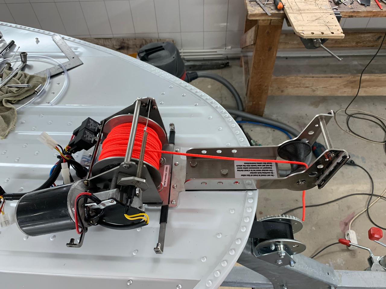

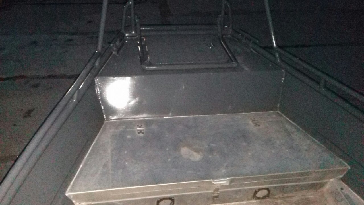

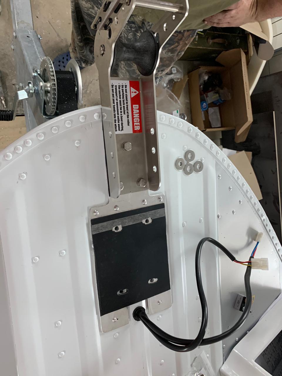

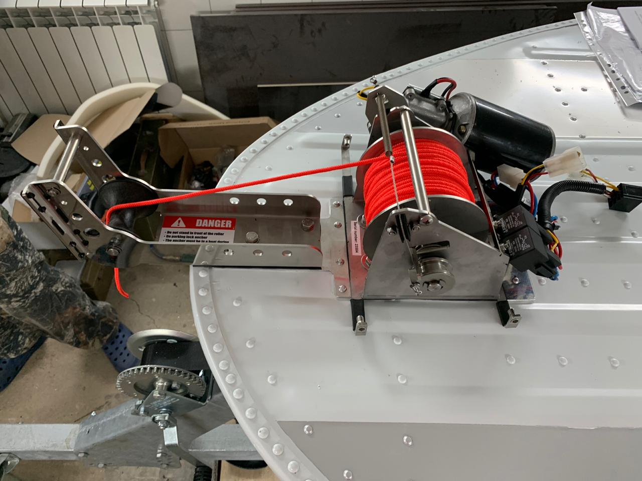

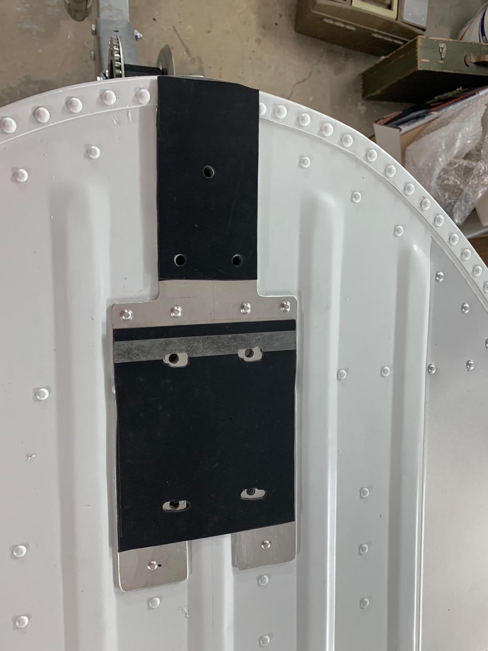

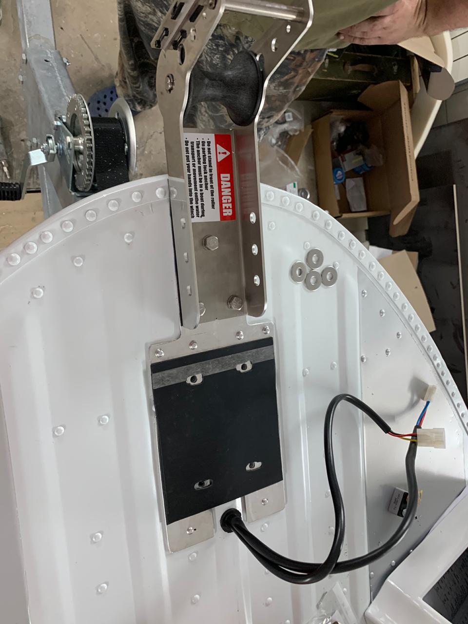

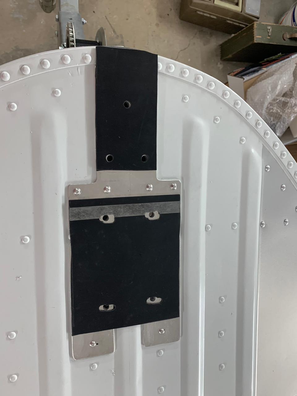

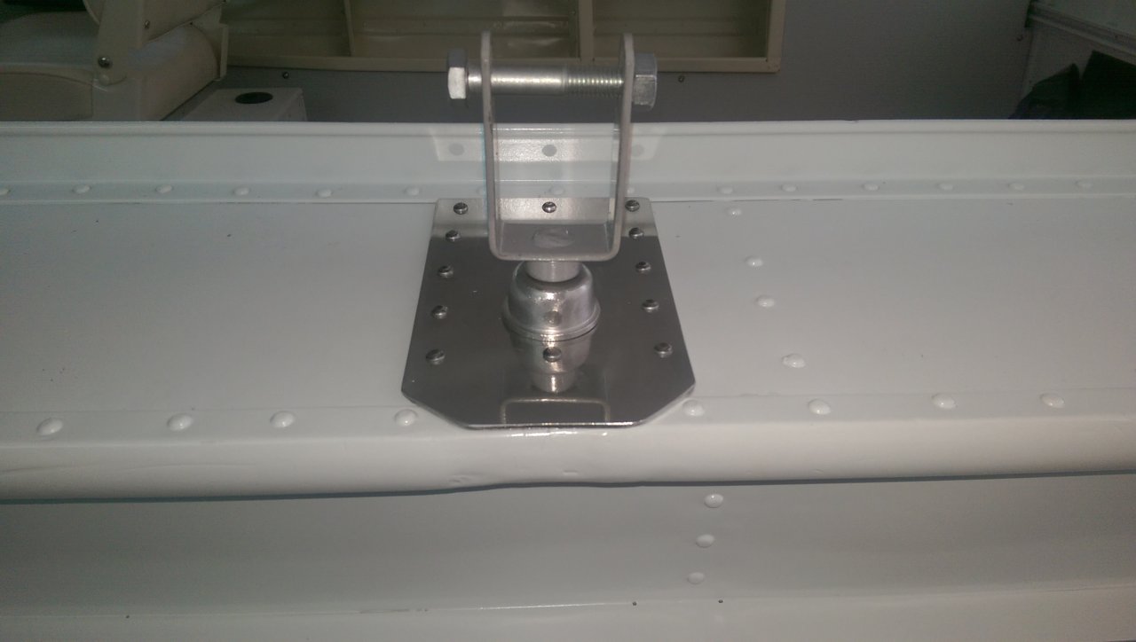

Установили лебедку. Чтоб компенсировать выштампрвки на палубе изготовили из АМГ-6 переходную плиту. Все встало четко и очень жестко. Не зря я палубу усиливает!
Лебедка вся из нержи. Между ней и плитой положен резиновый коврик толщиной 1-1,5 Мм. На крепежные кронштейны рамы лебедки натянули термоусадку, чтоб палубу не терли. Стронжер дорогой, но сделан качественно и смазка есть, Где должна быть. Тяга как у паровоза. Посмотрим, Как она в деле. Предстоит теперь вывести вторую кнопку на панель и по электрике все.

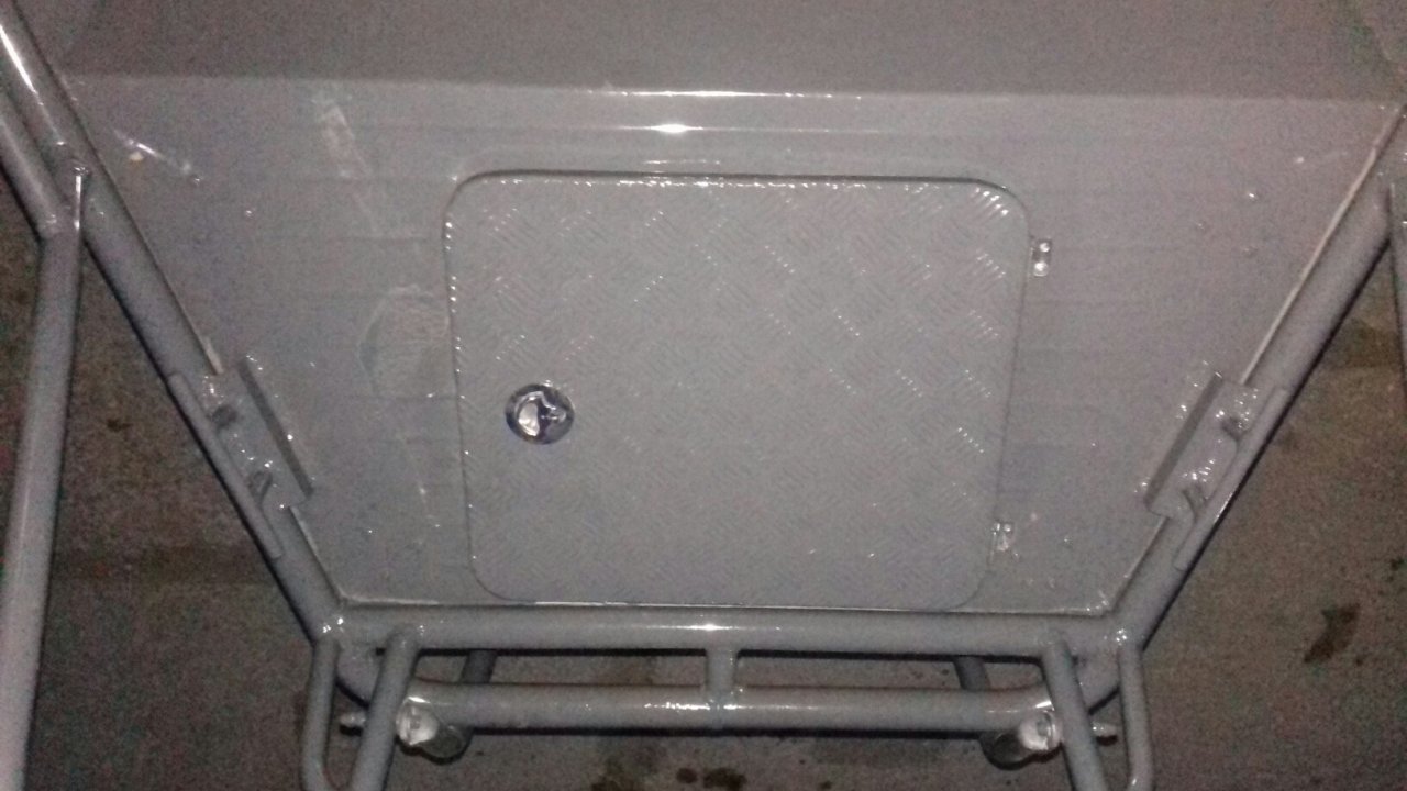

Лебедку под палубу бы убрать , но это уже зимой .
9 751
6 537
Не получится. Вернее это будет очень трудоемко. В люке не развернуться. С большим трудом роульс закрепили. Да и обслужить сложно, но в том, что она внешний вид портит - согласен. Вся визуалтная легкость и стремительность лодки улетучилась:(
2 113
С большим трудом роульс закрепили. Да и обслужить сложно.............,
Борис, ты же знаешь, что если есть желание решение найдётся :drinks:

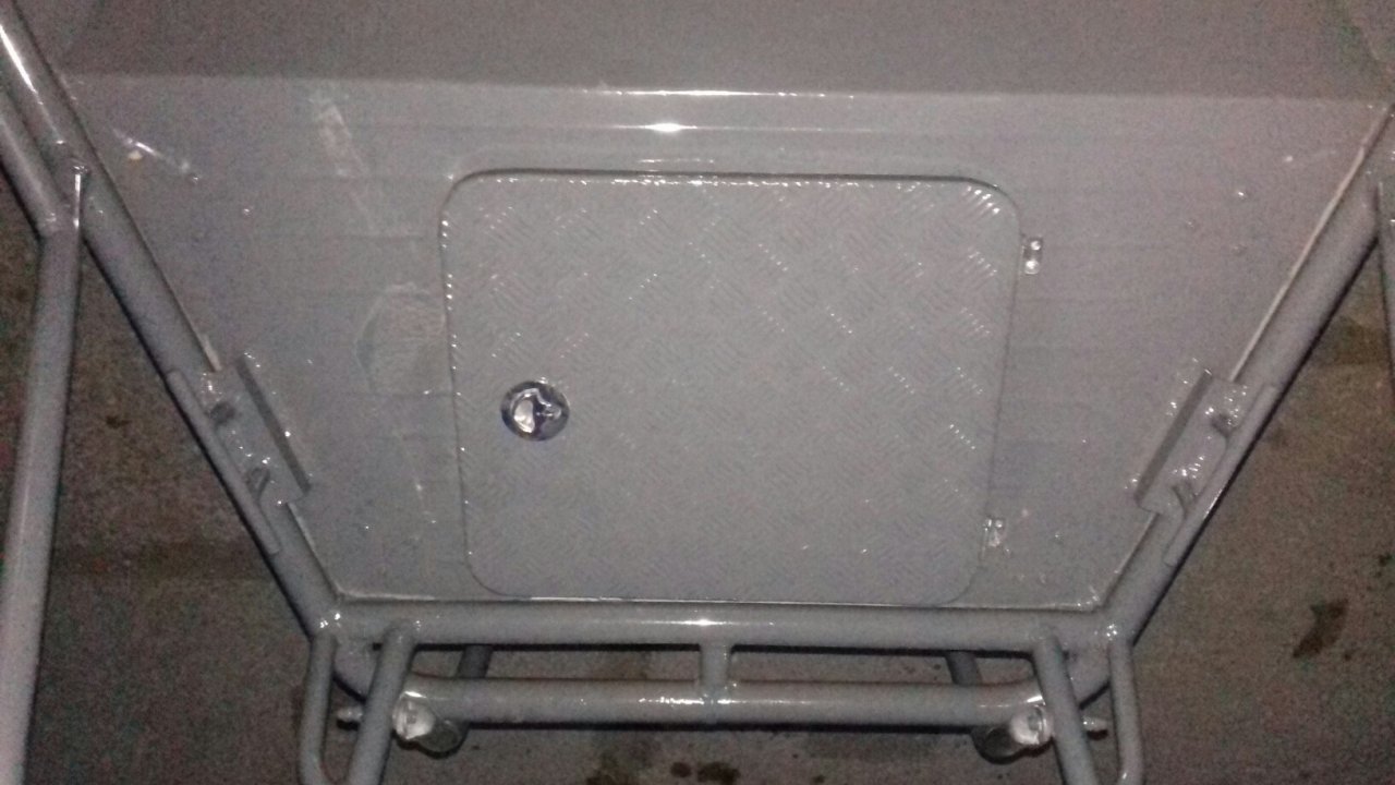

Люк, он же якорный ящик...., изнутри на хорошо закреплённой крышке лебёдка....., открыл - обслужил :cool:

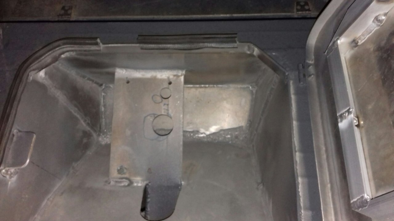

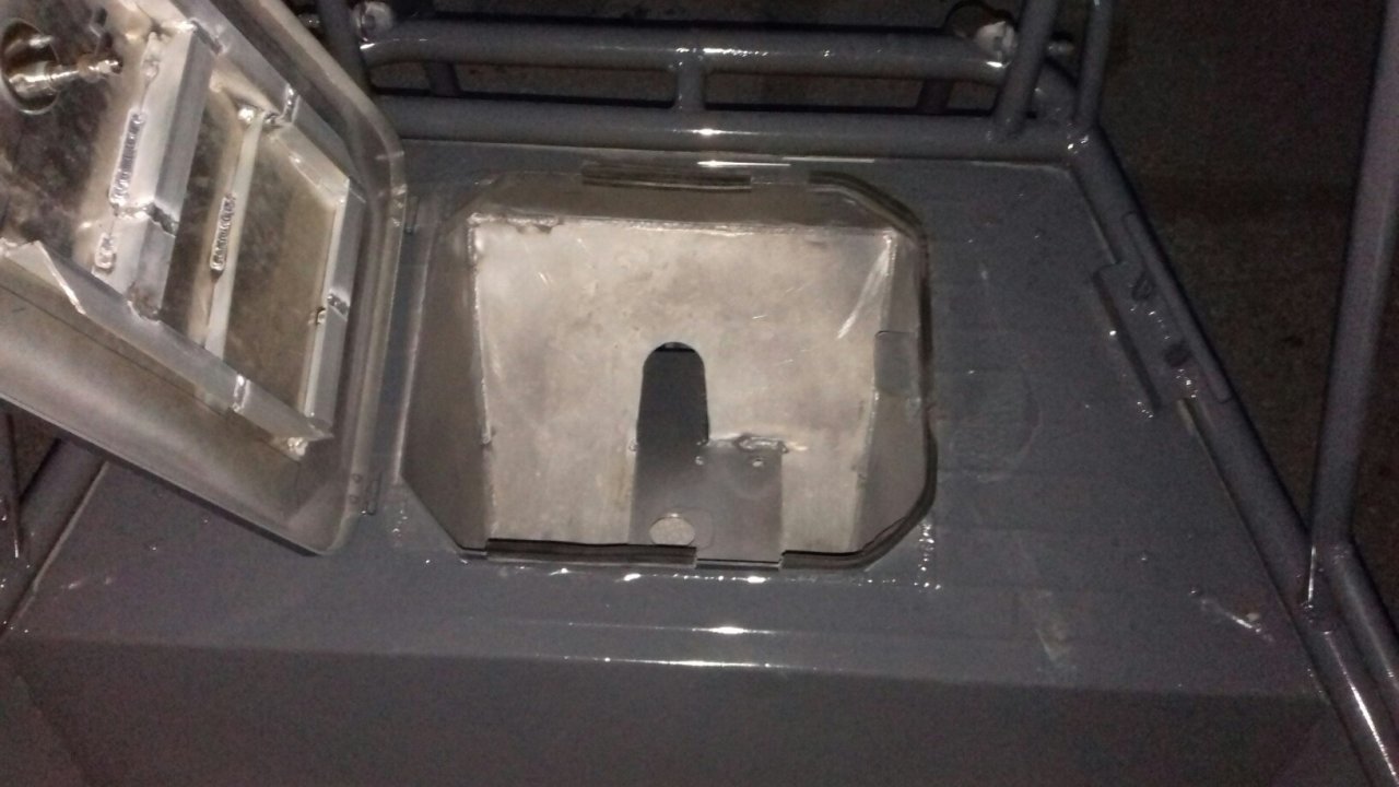

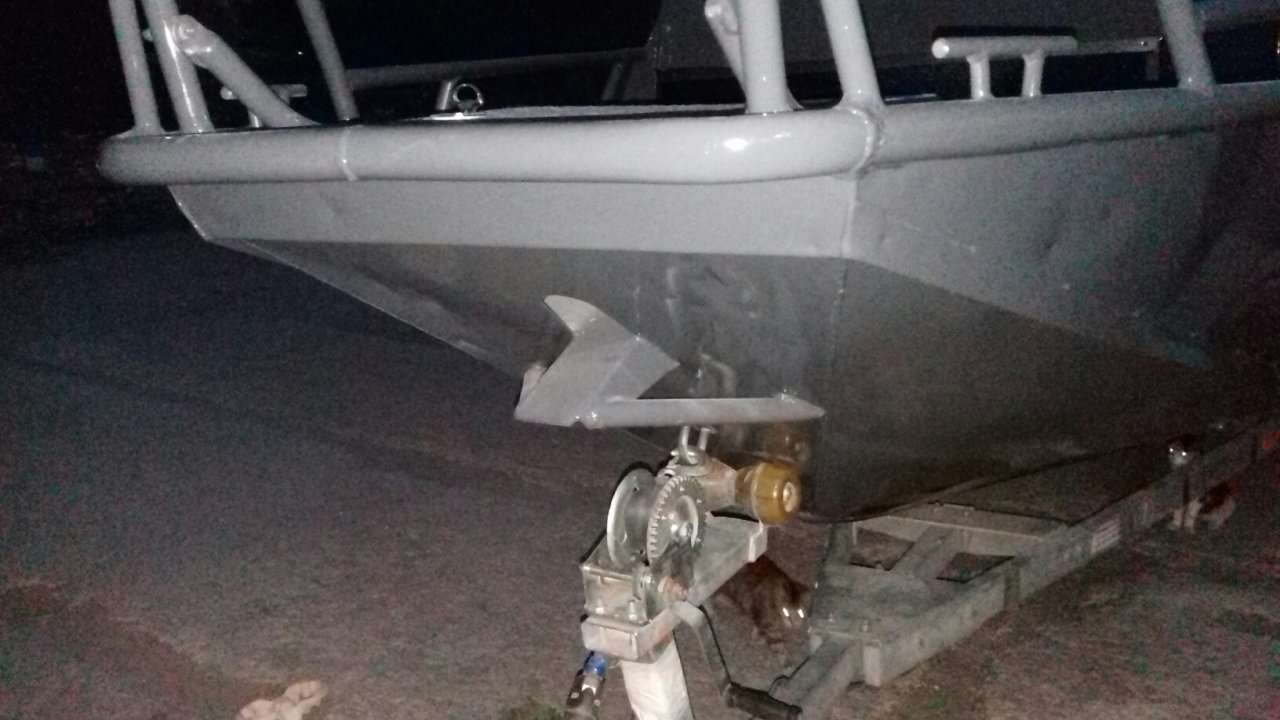

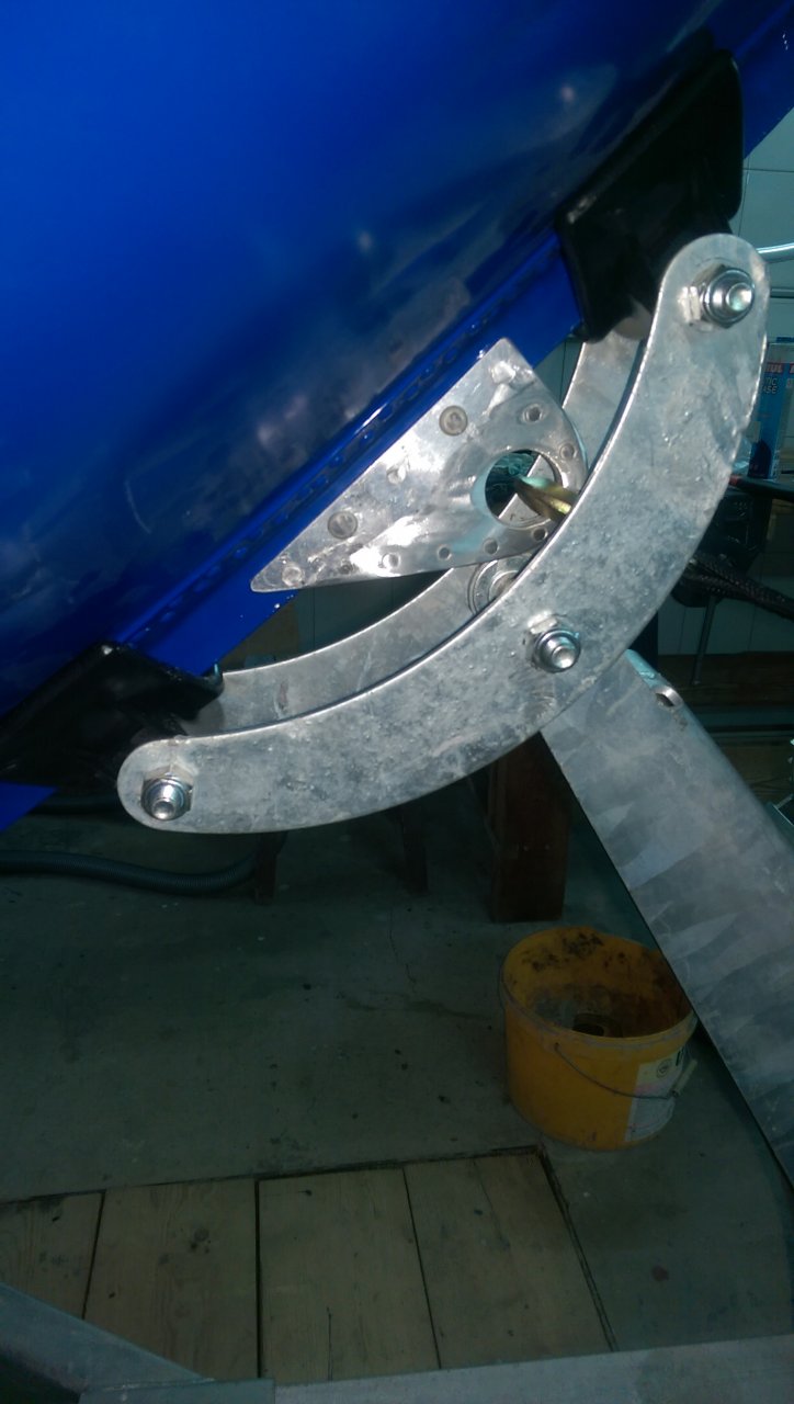

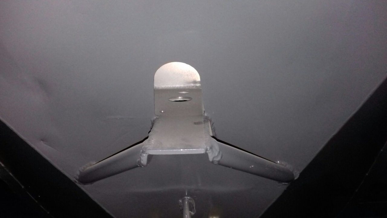

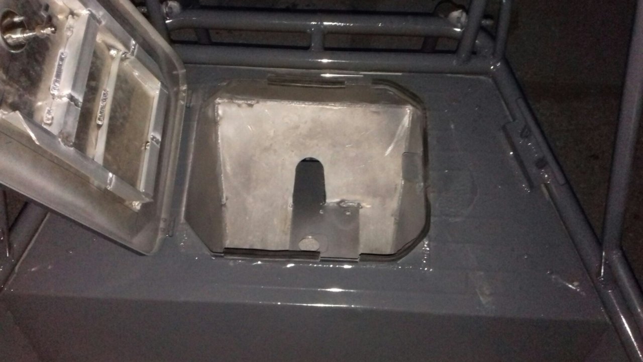

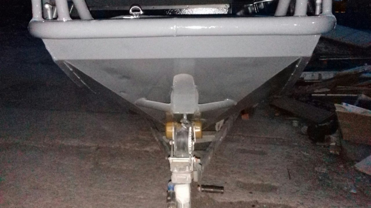

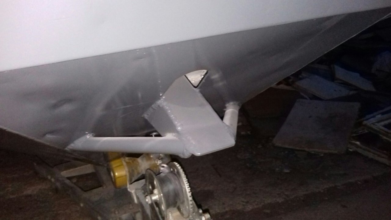

Вот такую хрень для роульса придумали , якорек почти внутрь убираться будет.
Oleg_samara
18.01.2017
2 903
2 490

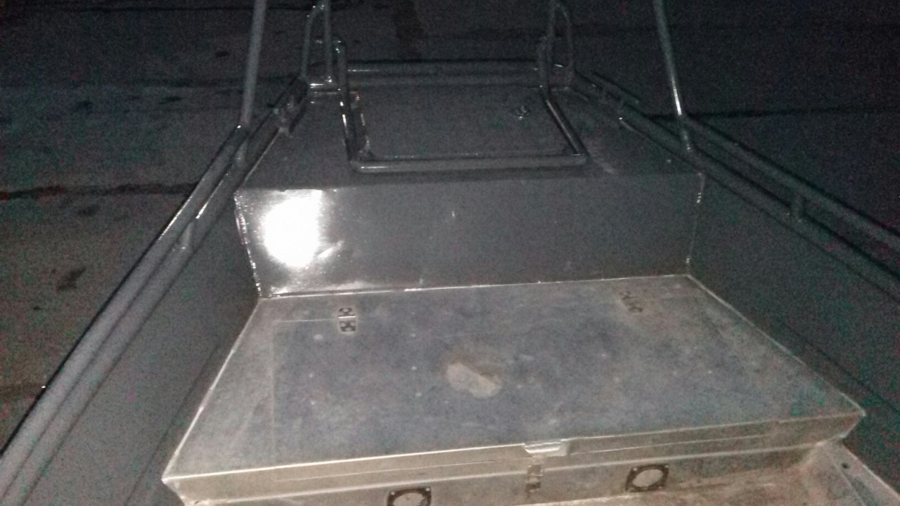

Якорный ящик , в нем и лебедка внутри на кронштейн будет установлена.

Олег! Создал бы тему про такие ништяки! Тут потеряется. Хотя кто ищет - тот найдет. Я пока делал, весь форум проштудировал, Во всяком случае про советские лодки.

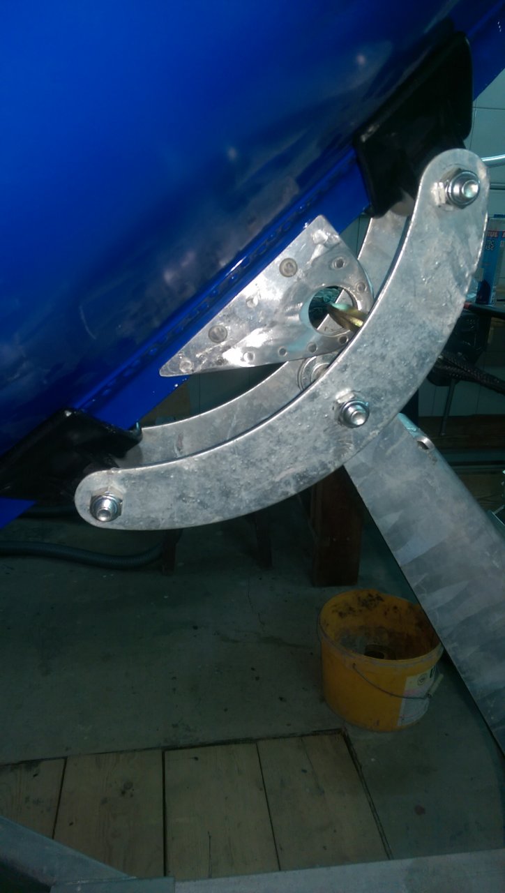

ЗЫ - идея с роликами на домкратах оказалась плохой. Нужно добавлять кронштейны, чтоб исключить их отклонение от вертикальной оси или убирать домкраты, ибо сложатся они. Все это будет нормально работать только в статике. В жизни этого не будет. Пока сниму их и первый сброс на воду все расставит на свои места.

Борь ! Если все же необходим элемент подъема , я сделал бы швеллер длиной1250 мм во всю ширину стандартного листа, поставил в него 4 - 5 роликов , получив как бы беговую дорожку , передний конец на домкрат , задний либо на ось смещенную вниз и назад для поднятия по дуге , или через качалку с использованием вторго домкрата.
9 555
4 762
А я тебя ,предупреждал.Лодка у тебя условно"лёгкая" и короткая.И для облегчения слипования ,вполне достаточно одного ,кормового ролика.Если корма с мотором чуть приподнята (при спуске лодки) от ложементов ,то лодка легко соскальзывает .

Часто на грабли нужно самому наступить!

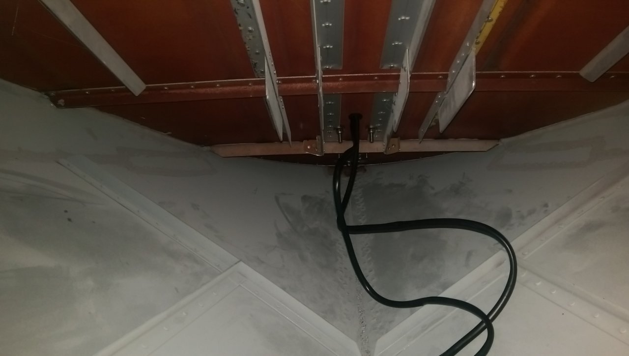

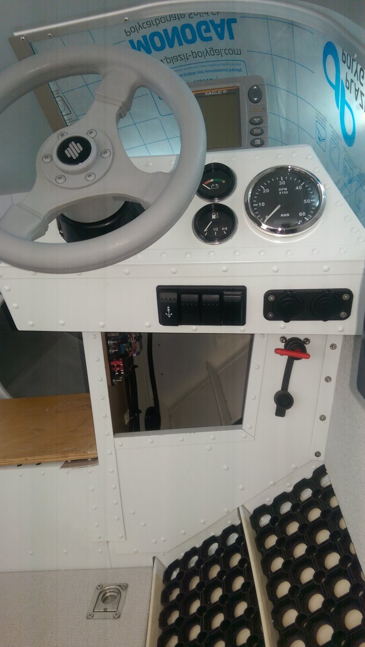

Укладываю проводку лебедки. Самый гиммор - нужно теперь снять все выключатели, установить лебедочный и перевернуть всю планку.

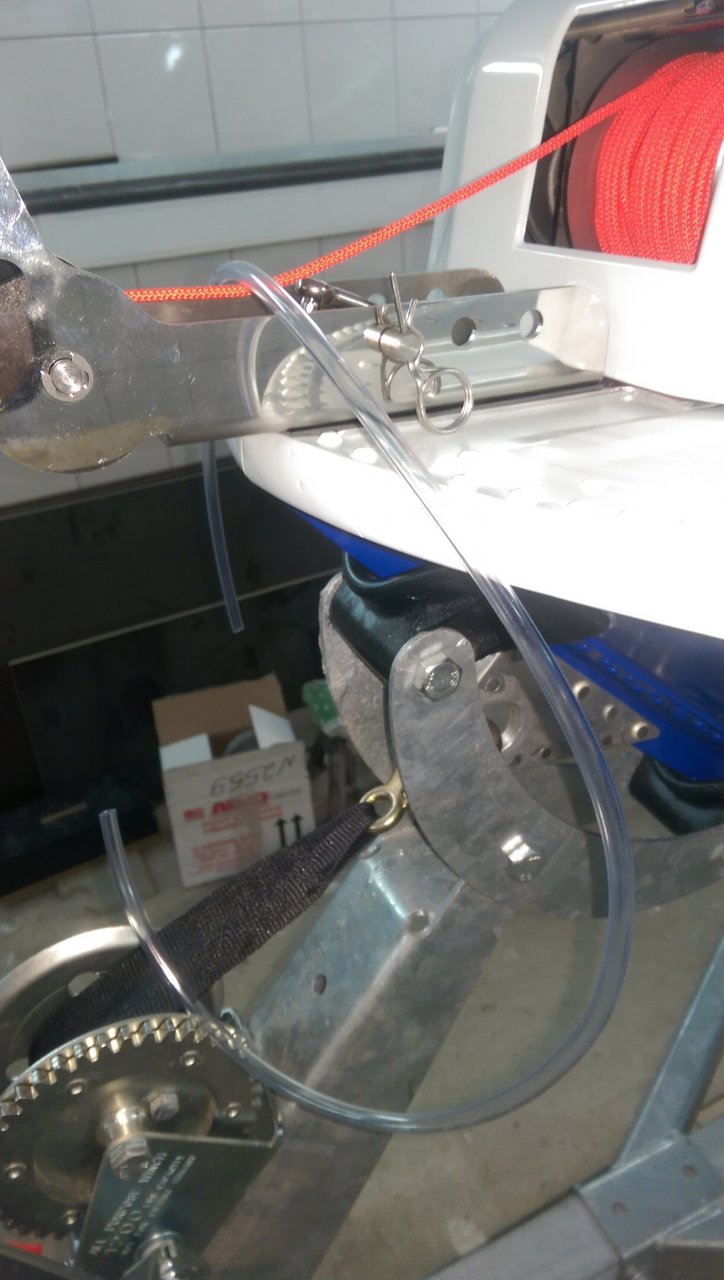

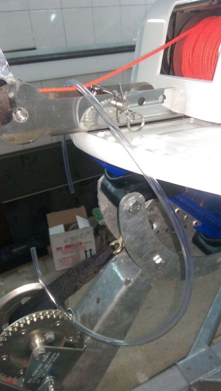

Кто знает, для чего этот шланг в комплекте лебедки? Думаю, что на конец троса надевается. Больше некуда. Жду совета стаи!

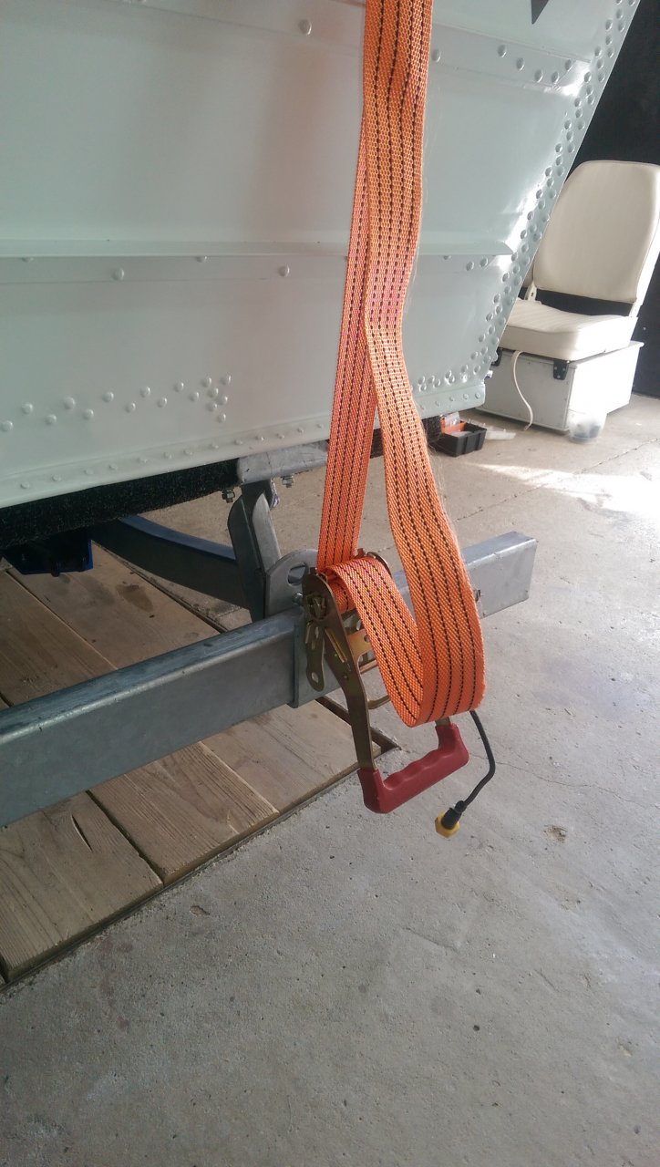

Нужно ли резать ремни по месту?
9 555
4 762
Oleg_samara
18.01.2017
2 903
2 490

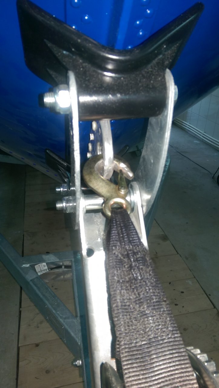

Не надо , за длинный конец тянуть проще , после затяжки свободный за верх ремня в горизонте на бантик завязываеш , что бы не болтался.

Лебедка подключена. Работы по электрификации завершены.

Надо было задний оставить, Володя правильно говорит. Чуть приподнял корму, оторвал от ложементов и лодка легко ушла в воду, и наоборот.
Фото не приложил. Вопрос про шланг актуален!
9 555
4 762
Если честно то не знаю,но осмелюсь предположить . Дренаж для отвода воды после поднятия якоря.Верёвка то мокрая.Ну так ,как версия.
9 751
6 537
Позвонил производителю. Трубка надевается на конец троса, сразу за якорем.

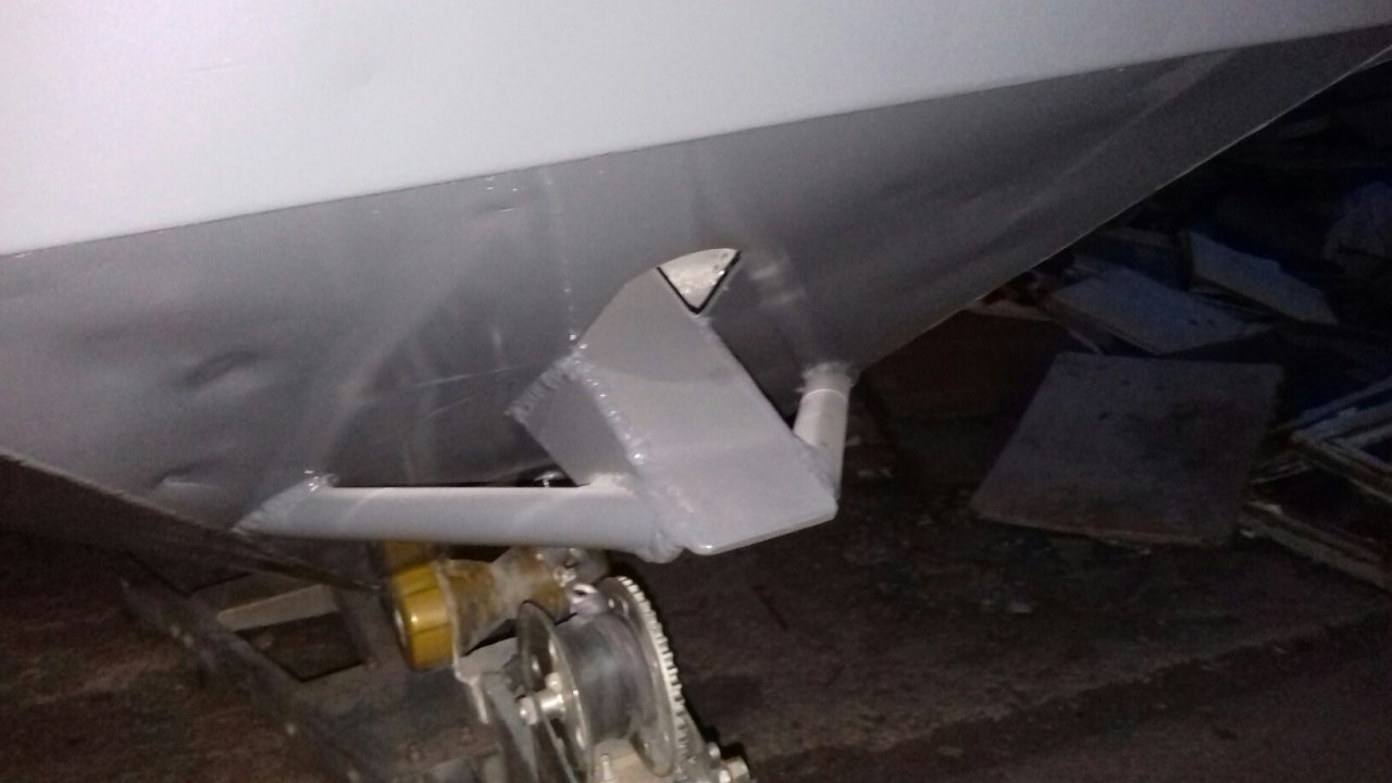

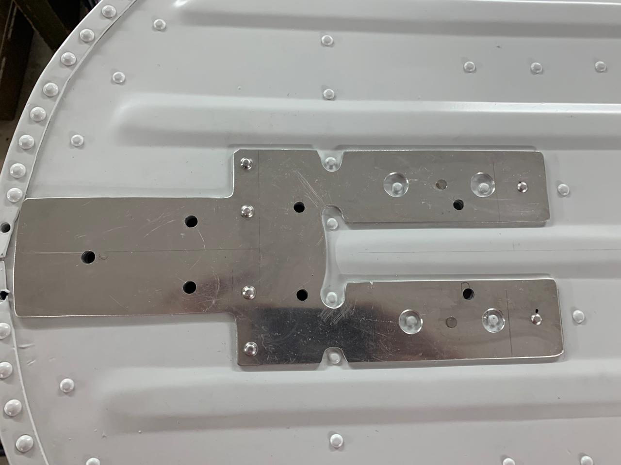

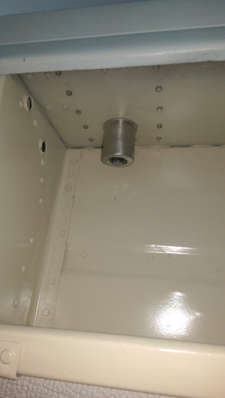

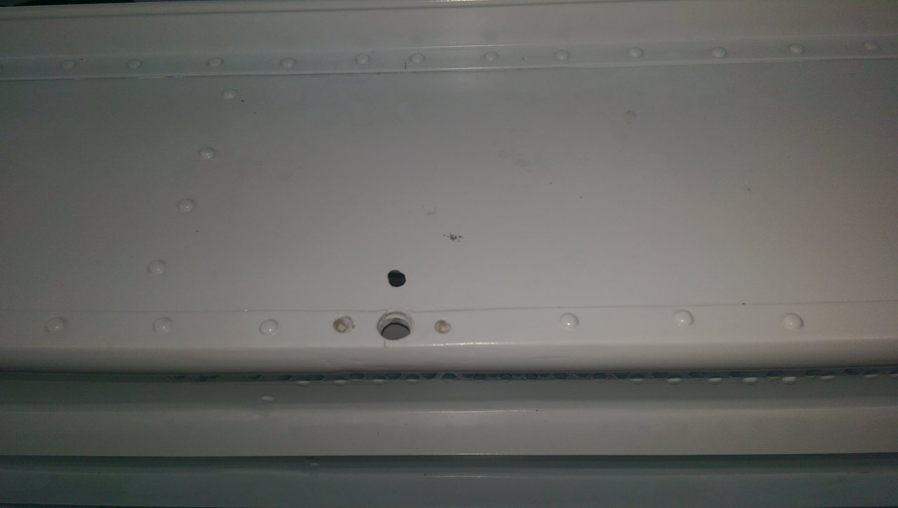

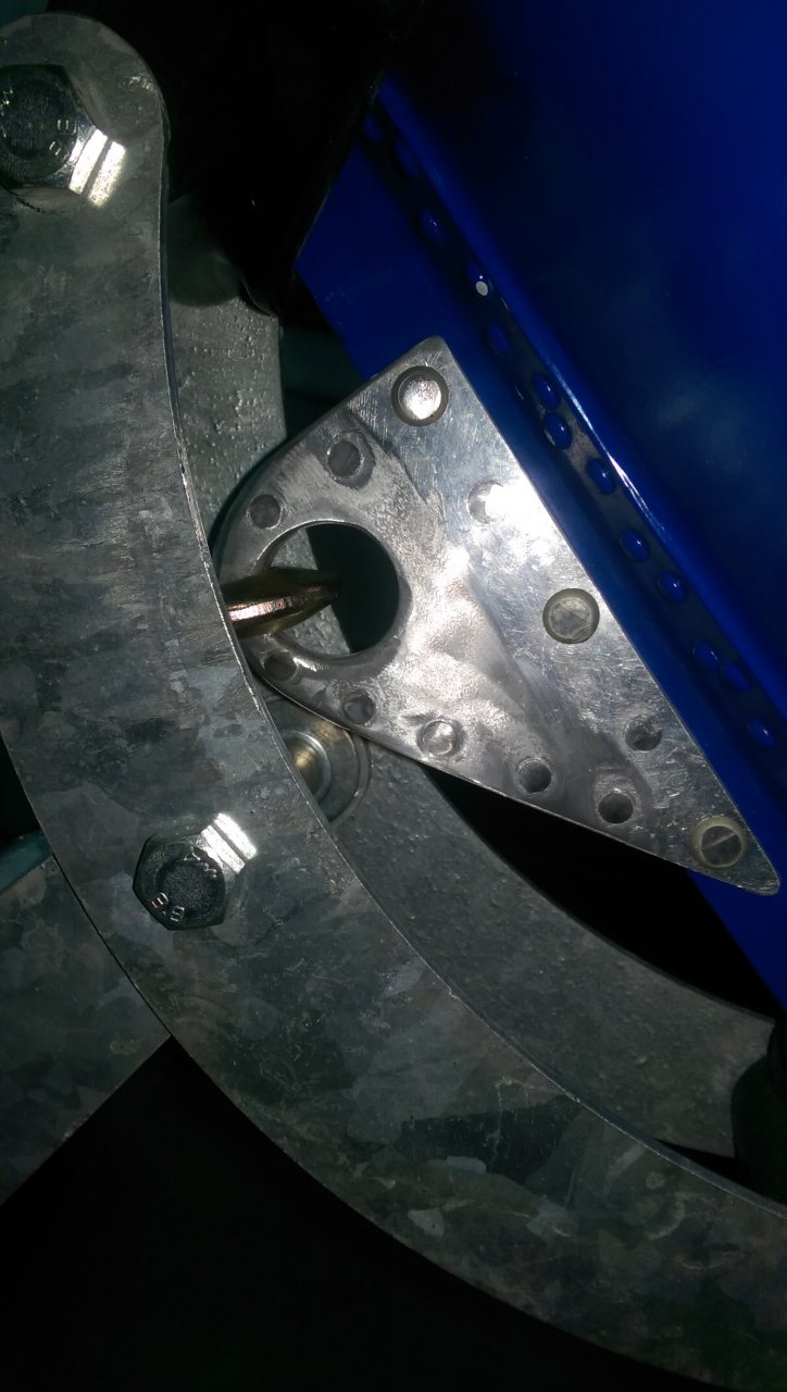

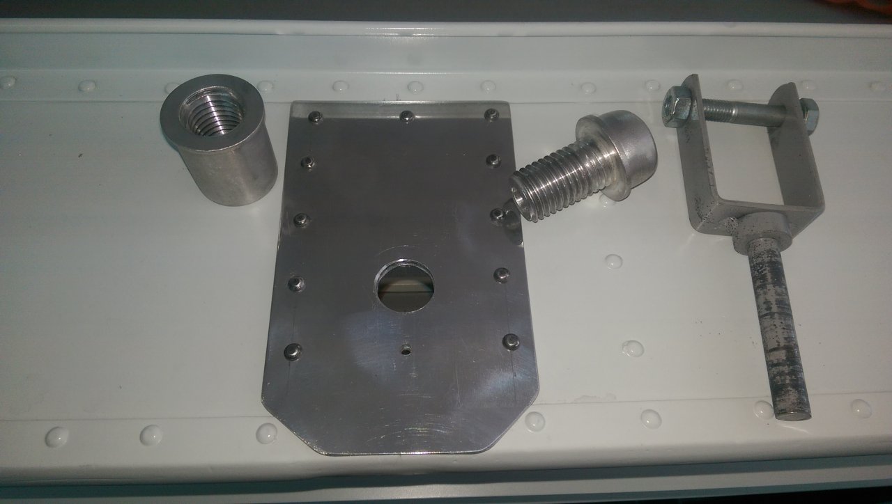

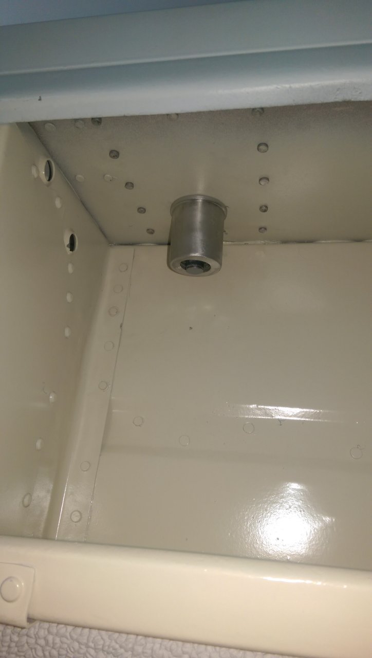

Таки придумал, Как сделать подуключины. Отталкивался от того, что у меня было и отсутствия сварки
2 113
Отлично получилось, наверное стоит широкую шайбу изнутри ещё добавить, чтобы дюральку не грызло, нагрузки на уключины не слабые.
9 751
6 537
Там пласт-на амг-6 3 мм, под ней амг 2 1.5 Мм и дюралевая потопчина.
